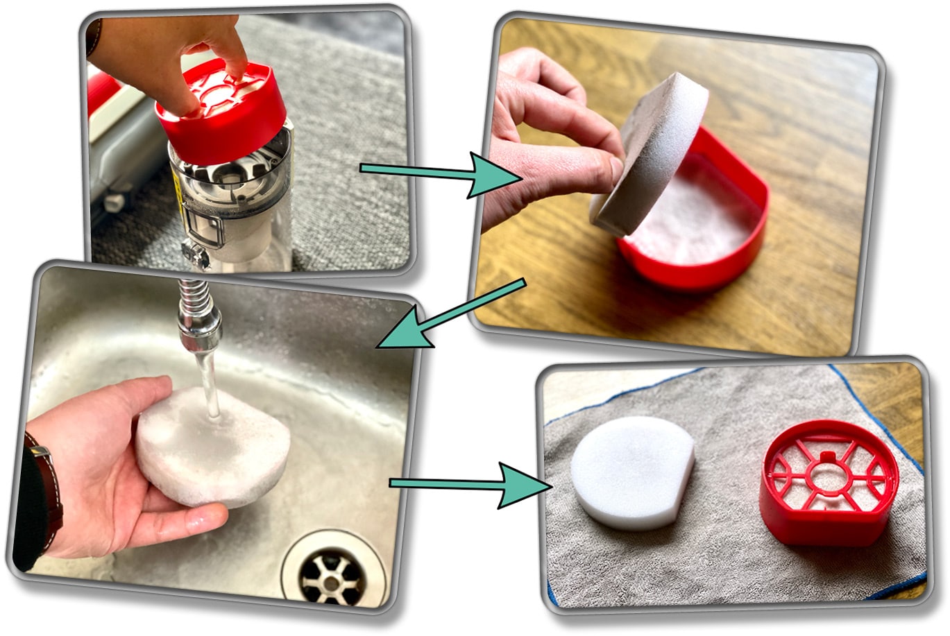

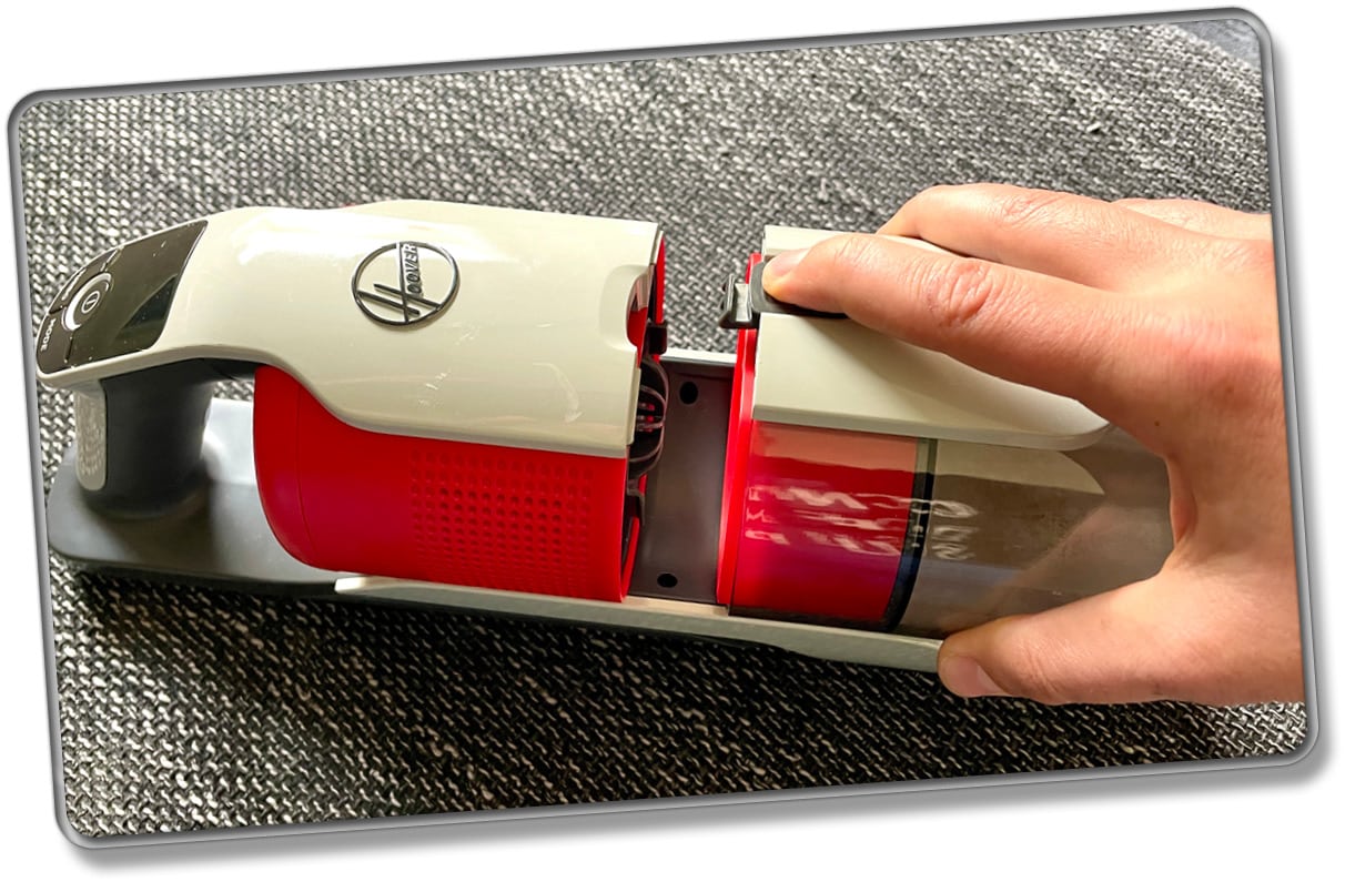

Um an den Filter des Hoover Akkusaugers zu kommen, musst du den Staubtank entfernen. Dieser einmal abgemacht, erkennst du schnell auf der Oberseite des Behälters den ersten gröberen Feinstaubfilter. Dieser ist in einer Einheit bestehend aus grober Feinstaubfilter und Schwammfilter eingesetzt. Entferne diesen für die Reinigung und beachte folgende Schritte.
  1. Jetzt, wo du beide Filter in der Hand hast, begibst du dich zum nächsten Mülleimer und klopfst diese richtig aus, damit grober Staub abfällt.
  2. Nachdem du sie ausgeklopft hast, begibst du dich zum nächsten Wasserhahn und spülst beide Filter, den Schwammfilter und auch den groben Feinstaubfilter in der Aufhängung, unter fliesendem Leitungswasser ab, bis sich der Schmutz gelöst hat.
  3. Jetzt schüttelst du das Restwasser so gut heraus, wie du kannst. Du wirst die Filter nicht komplett trocken schütteln können, darauf kommt es aber auch nicht an.
  4. Jetzt legst du die Filter auf ein trockenes Handtuch und lässt sie dort 24 Stunden lang trocknen. Man kann sie auch an wärmere Orte wie vor ein Fenster im Sommer oder auf ein Fensterbrett über einer Heizung im Winter legen, damit der Vorgang schneller geht.
  5. Vergewissere dich nach 24 Stunden, ob die Filter wieder komplett trocken sind. Ist das der Fall, dann kannst du sie jetzt wieder in den in die Filteraufhängung bzw. Einheit einsetzen.

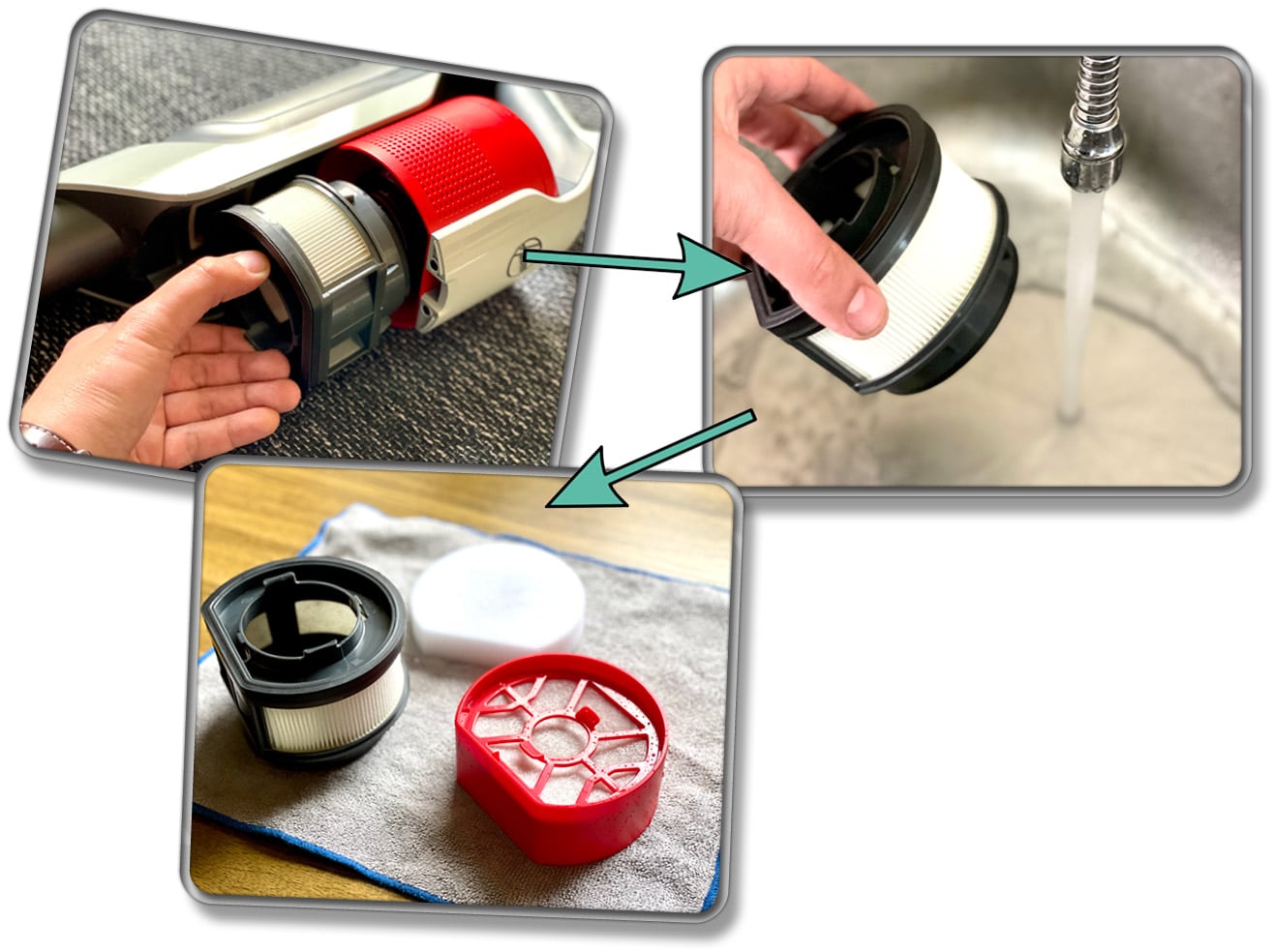

Die Hoover Akkusauger haben auch einen eingebauten HEPA-Filter. Dieser kann direkt aus dem Korpus des Saugers herausgezogen werden, wenn der Staubtank abmontiert ist. Einmal herausgezogen, reinigst du ihn wie folgt:
  1. Begebe dich zum nächsten Mülleimer und klopfe den Staub aus dem HEPA-Filter. Achtung, das kann eine staubige Angelegenheit sein. Du könntest alternativ einen anderen Akkusauger zum Aussaugen des Filters nutzen.
  2. Nach dem Ausklopfen begibst du dich zum nächsten Wasserhahn und spülst den Filter von außen und von innen mit frischem Leitungswasser aus.
  3. Jetzt schüttelst du das Restwasser so gut heraus, wie du kannst. Du wirst den Filter nicht komplett trocken schütteln können, darauf kommt es aber auch nicht an.
  4. Jetzt legst du den Filter auf ein trockenes Handtuch und lässt ihn dort 24 Stunden lang trocknen. Man kann ihn auch an wärmere Orte wie vor ein Fenster im Sommer oder auf ein Fensterbrett über einer Heizung im Winter legen, damit der Vorgang schneller geht.
  5. Vergewissere dich nach 24 Stunden, ob der Filter wieder komplett trocken ist. Ist das der Fall, dann kannst du ihn jetzt wieder im Akkusauger platzieren.

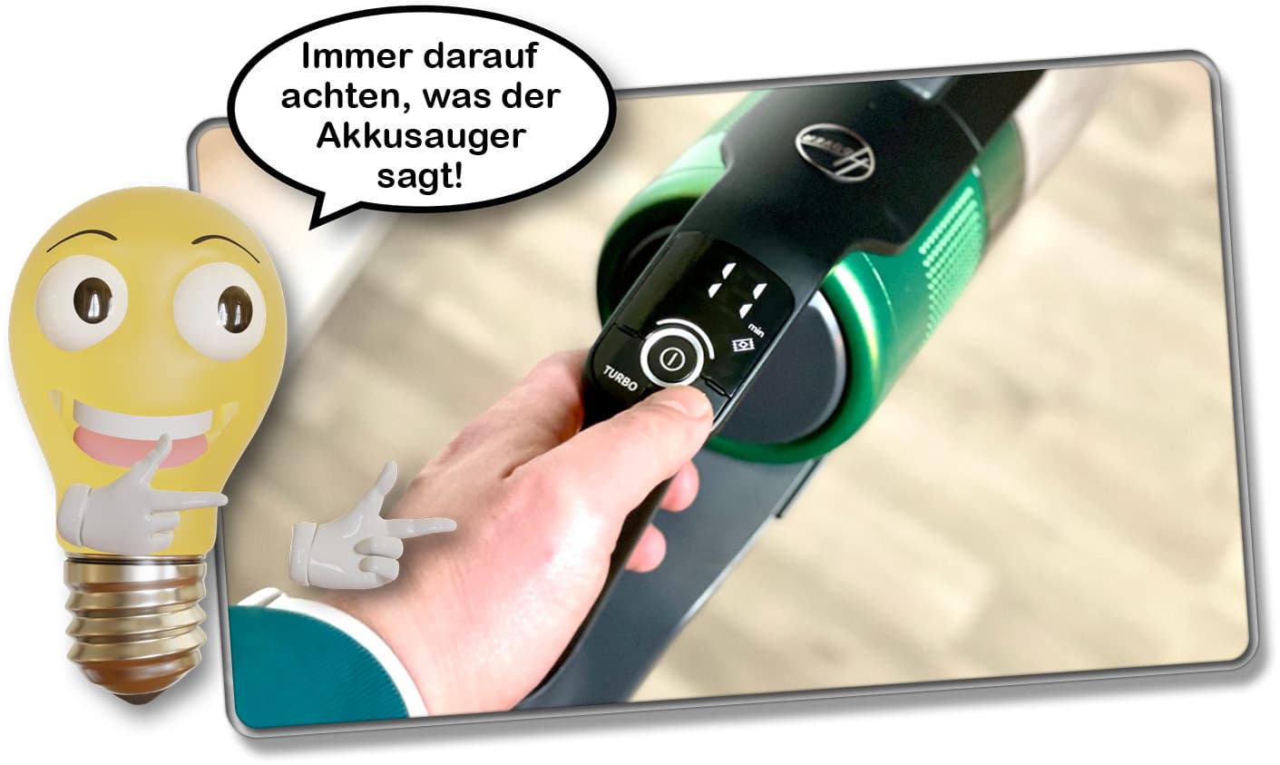

Auch ein spürbares Nachlassen der Saugleistung oder ein Hinweis des Akkusauger selbst über eine Warnleuchte, deutet darauf hin, dass du dich schnellstmöglich um Ersatz kümmern solltest. Filter gibt es überall im Online-Handel zu kaufen. Original Ersatzteile sind dabei die beste Wahl.
