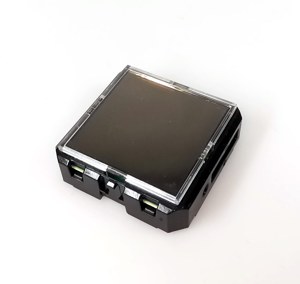

SmarthomeAssistent: Neben dem PTM Schaltermodul hat EnOcean auch eine Vielzahl an Sensoren für die Gebäudeautomation und das Internet der Dinge im Portfolio. Ein Multisensor ist der neueste Zuwachs. Was macht diesen Sensor so besonders?
Andreas Schneider: Unsere batterielose Technologie steckt als Kernkomponente in ganz vielen Sensoren, die unsere Kunden realisieren. Das Besondere am solar versorgten Multisensormodul ist, dass es einen Temperatur-, Feuchte-, Licht- und Beschleunigungssensor sowie einen Magnetkontakt – also fünf Sensoren in einem – vereint. Damit öffnen sich ganz neue Anwendungsmöglichkeiten für das Internet der Dinge, da für verschiedenste Anwendungen nur noch ein Sensor nötig ist. Zudem entspricht das Gehäuse dem PTM Formfaktor unseres Schaltermoduls, den wir erfunden haben und der sich im Markt bereits als Standard etabliert hat.
Für den Multisensor bedeutet das, dass er sich einfach in gängige Schalterdesigns integrieren lässt. Für unsere Kunden ist das eine sehr effiziente Lösung, da sie keine neuen Rahmendesigns entwickeln und produzieren müssen. Wir sind davon überzeugt, dass genau diese Kombination aus Sensoren und Formfaktor gut im Markt ankommt. Eltako, einer unserer Partner, hat den Multisensor bereits in sein Portfolio aufgenommen.
EnOcean STM 550

Unser Multisensor verfügt über fast alle Sensoren, die diese Grundinformationen erfassen. Wichtig zu erwähnen ist auch, dass sich der Sensor einfach und flexibel im Raum und an Gegenständen montieren lässt, da wir ja nicht auf Kabelführungen und Batteriewechsel angewiesen sind. Mit der integrierten Near Field Communication (NFC)-Schnittstelle ist auch die Konfiguration und Inbetriebnahme schnell und einfach erledigt.

Andreas Schneider: Der Multisensor unterstützt unter anderem den EnOcean Funkstandard. Diesen gibt es in drei unterschiedlichen Frequenzen: 868 MHz für Europa, 902 MHz für Nordamerika und 928 MHz für Japan. Aufgrund der Interoperabilität der verschiedenen Systeme kann der Sensor in alle Smart-Home-Systeme, die den EnOcean Funk unterstützen, eingelernt werden. Wir haben darüber hinaus aber auch eine Bluetooth-Variante auf den Markt gebracht. Welche Daten der Sensor sammelt, wie oft das Funksignal gesendet wird und noch weitere Einstellungen lassen sich schnell und einfach über die integrierte NFC-Schnittstelle vornehmen. Das geht am besten mit der Inbetriebnahme-App EnOcean Tool.
