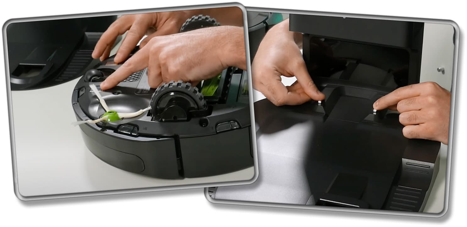

Reinige die Ladekontakte
Oftmals kann der iRobot Roomba nicht mehr an seiner Ladestation andocken, weil Verschmutzung den Kontakt der Ladekontakte behindert. Befindet sich eine leichte Schmutzschicht auf diesem, könnte das der Saugroboter bemerken, weil der Strom nicht mehr ordentlich fließt. Reinige die Ladekontakte unter dem Saugroboter und auf der Ladestation mit einem feuchten Tuch. Bitte trenne vorher die Ladestation vom Strom! So könnte der Saugroboter die Station direkt wiederfinden.

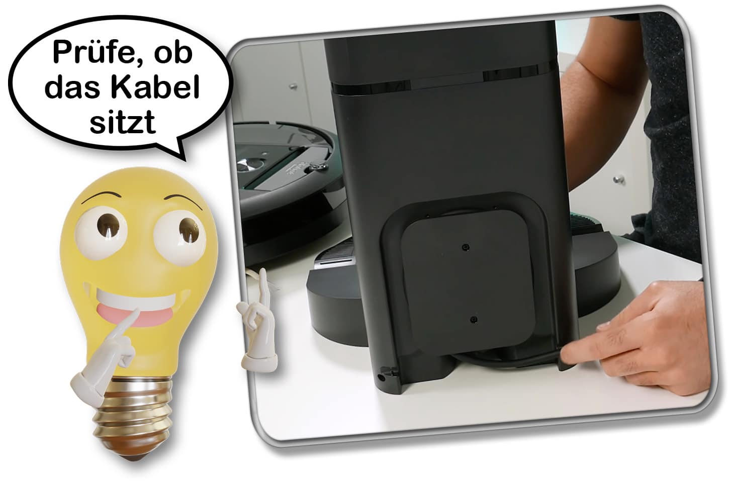

Prüfe das Stromkabel
Wir hatten in unserer großen Saugroboter-Gruppe auf Facebook schon den Fall, dass ein Roborock Saugroboter nicht zu seiner Ladestation zurückkehrte, da das Kabel der Ladestation nicht richtig eingesteckt war. Bitte überprüfe sorgfältig, ob der Stecker deines Roombas in der Steckdose richtig sitzt und das Kabel richtig an der Ladestation angeschlossen ist. Prüfe zudem auch gerne mal, ob nicht vielleicht ein Kurzschluss der Steckdose den Strom abgeschnürt hat.
