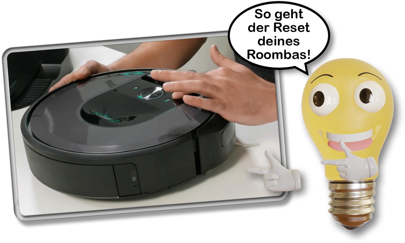

So geht der Reset am Gerät
Hat dein Modell keine App-Anbindung oder das Zurücksetzen über die App brachte keinen Erfolg, so kannst du den Reset auch über den Roboter selbst bewerkstelligen. Jedoch ist der Vorgang bei vielen Modellen verschieden. In folgender Tabelle zeige ich dir, wie du dein Modell richtig auf die Werkseinstellung zurücksetzt:
iRobot Roomba Serie Vorgang
s9-, i7-Serie Halte die Home-, SpotClean- und Clean-Taste gleichzeitig gedrückt, bis der Ring um die Clean-Taste hell aufleuchtet.
j7-, Combo j7-Serie Entferne den Staubbehälter, halte die Clean-Taste 7 Sekunden lang gedrückt, bis ein akustisches Signal erscheint. Drücke die Clean-Taste ein weiteres Mal, um den Reset zu bestätigen.
e-Serie Halte die Home-, Clean- und SpotClean-Taste für 20 Sekunden gedrückt.
900-Serie Halte die Dock-, die Clean- und die SpotClean-Taste gedrückt, bis das Licht aufleuchtet.
600-, 800-Serie Drücke und halte die Reset-Taste neben der Ein- & Aus-Taste 10 Sekunden lang.
