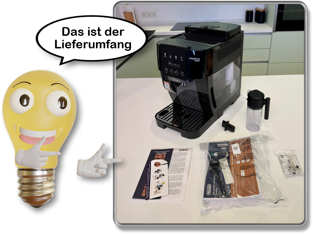

LIEFERUMFANG | Das ist beim Kauf dabei
Der Lieferumfang des De’Longhi Magnifica Start Kaffeevollautomaten gestaltet sich als recht umfangreich. Neben der Kaffeemaschine selbst, liegt ihm noch ein separater Wasserauslass, ein ansteckbarer Milchbehälter, ein Kaffeemesslöffel, ein Wasserfilter, ein Wasserhärteteststreifen, eine zusätzliche Milchdüse und viel Papierkram in Form von Informationen und Anleitungen bei. Die Anleitung ist auch essenziell wichtig, wie ihr später im Test erfahren werdet.
Das ist der Lieferumfang der De'Longhi Magnifica Start

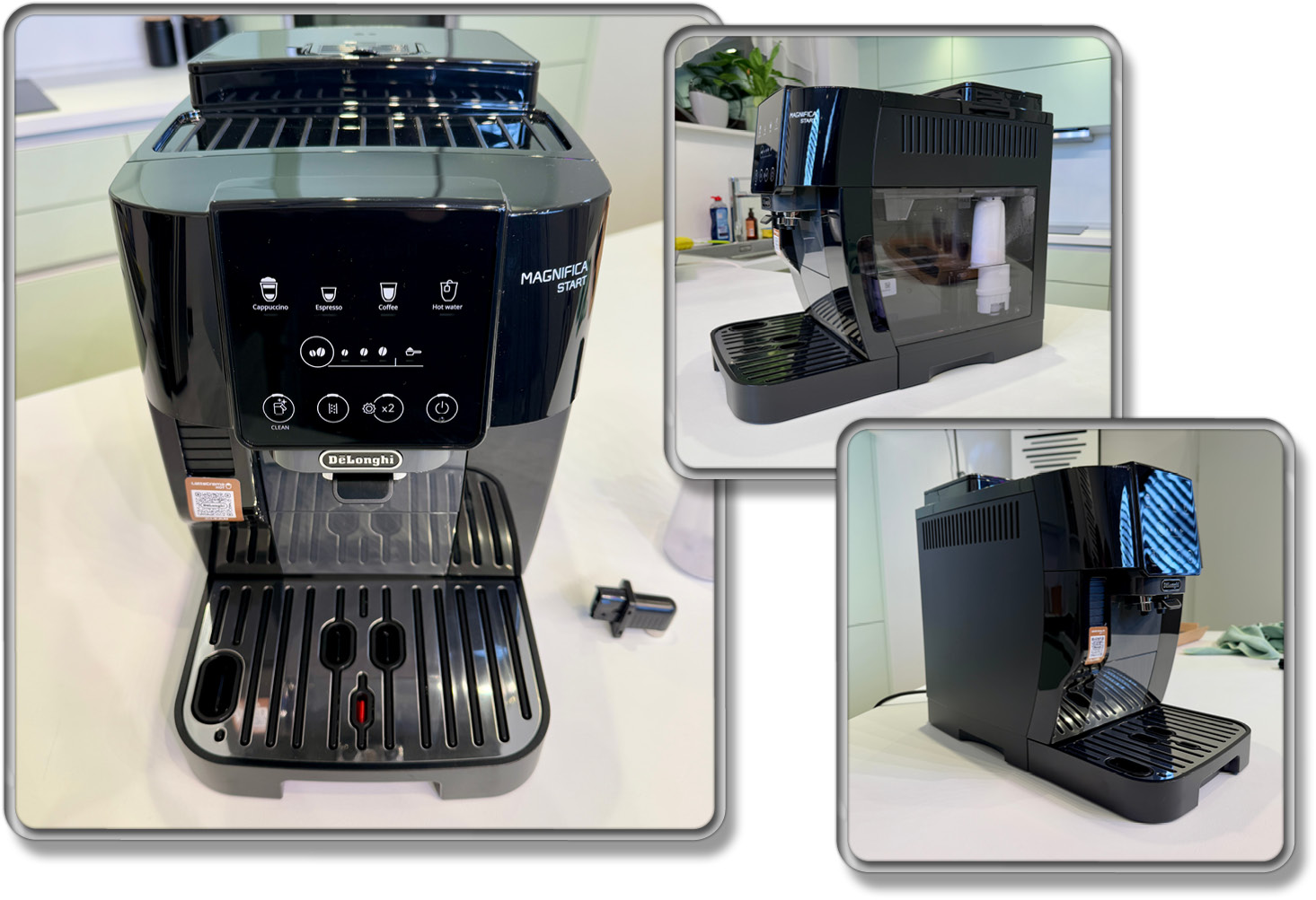

DESIGN | So sieht der De’Longhi Magnifica Start Kaffeevollautomat aus
De’Longhi hat sich bei der Materialauswahl beim De’Longhi Magnifica Start Kaffeevollautomaten auf wenig Auswahl konzentriert. Bis auf das Abtropfgitter, das aus Edelstahl besteht, ist der ganze Automat aus Kunststoff gefertigt. Die Verarbeitung ist aber gewohnt gut und keinesfalls schlecht.
So sieht der De'Longhi Magnifica Start Kaffeevollautomat aus

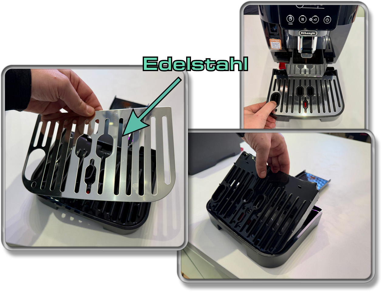

Abtropfschale
Die Abtropfschale des De’Longhi Magnifica Start Kaffeevollautomaten sitzt auf der Front des Geräts und kann einfach herausgezogen werden. Sie besteht aus drei Teilen, wenn man den Tresterbehälter nicht mitzählt, die sich auseinanderbauen lassen. Das innere Kunststoffgitter ist besonders klobig und schwer zu reinigen konstruiert. Zwar ist ein roter Schwimmer vorhanden, doch ich frage mich, warum man das Kunststoffgitter nicht deutlich einfacher aufbaut, um die Reinigung zu vereinfachen?
Das ist die Abtropfschale, die auch einen roten Schwimmer besitzt

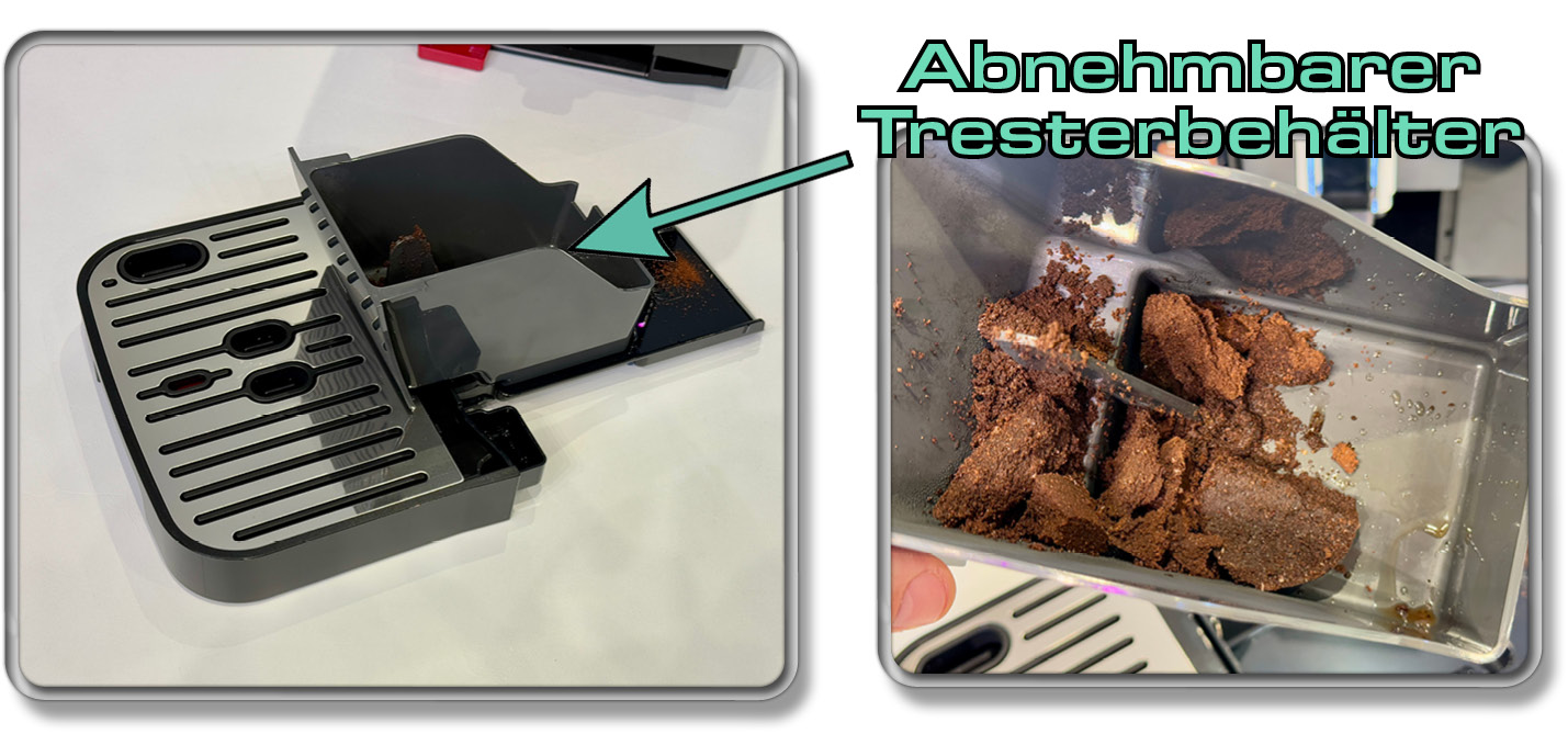

Tresterbehälter
Der Tresterbehälter sitzt auf der Verlängerung der Abtropfschale und setzt sich in grauer Farbe etwas vom Rest ab. Er wiederum ist leicht zu reinigen und besitzt eine innen liegende Erhöhung, die herabfallende Pucks in zwei teilt, damit diese schneller trocknen. Das Prinzip dahinter funktioniert tatsächlich auch recht gut.
Das ist der gräuliche Tresterbehälter

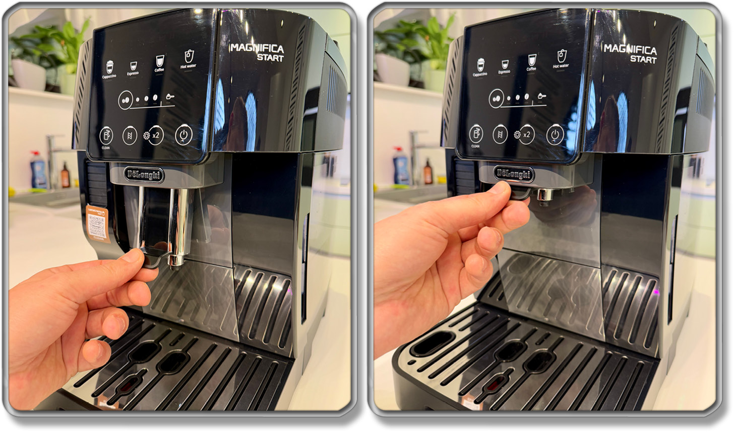

Getränkeauslass
Der auf der Front befindliche Getränkeauslass kann von Hand nach unten oder nach oben geschoben werden, um verschiedene Größen an Behältern bzw. Gläsern darunter zu stellen. So können Getränkebehälter mit einer maximalen Höhe von 14 cm darunter platziert werden.
Das ist der herunterziehbare Getränkeauslass
Neben dem eigentlichen Auslass ist eine Öffnung für den separaten Wasserauslass vorhanden, der durch das Einsetzen des mitgelieferten Milchbehälters getauscht werden kann. So hat man die Qual der Wahl, ob man Wasser oder Milchgetränke zapfen möchte. Wenn man nichts nutzt, dann kann man auch einen kleinen Rollladen aufziehen.
Die De'Longhi Magnifica Start Kaffeemaschine besitzt einen separaten Wasserauslass

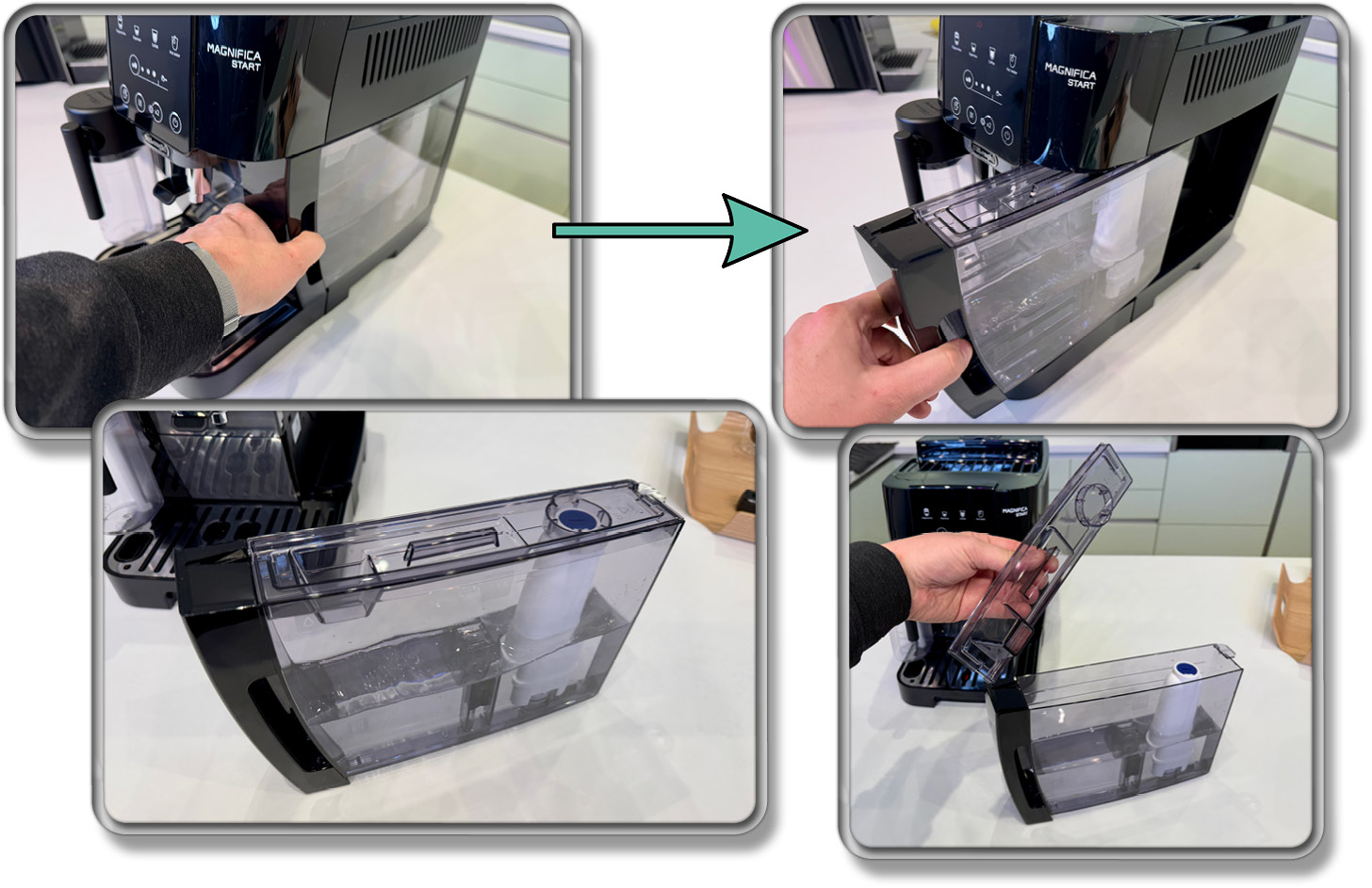

Wassertank
Der von vorn herausziehbare Wassertank bietet ein Volumen von 1,8 Litern und eine Abdeckung, damit beim Herausholen das Wasser nicht umherspritzen kann. Im Inneren kann der Wasserfilter eingesetzt werden, der auch über eine gewisse Halterung verfügt. Der Wassertank kann auch mit geschlossenem Deckel, durch eine dafür vorgesehene Öffnung, befüllt werden.
Das ist der 1,8 Liter große Wassertank des De'Longhi Magnifica Start Kaffeevollautomaten

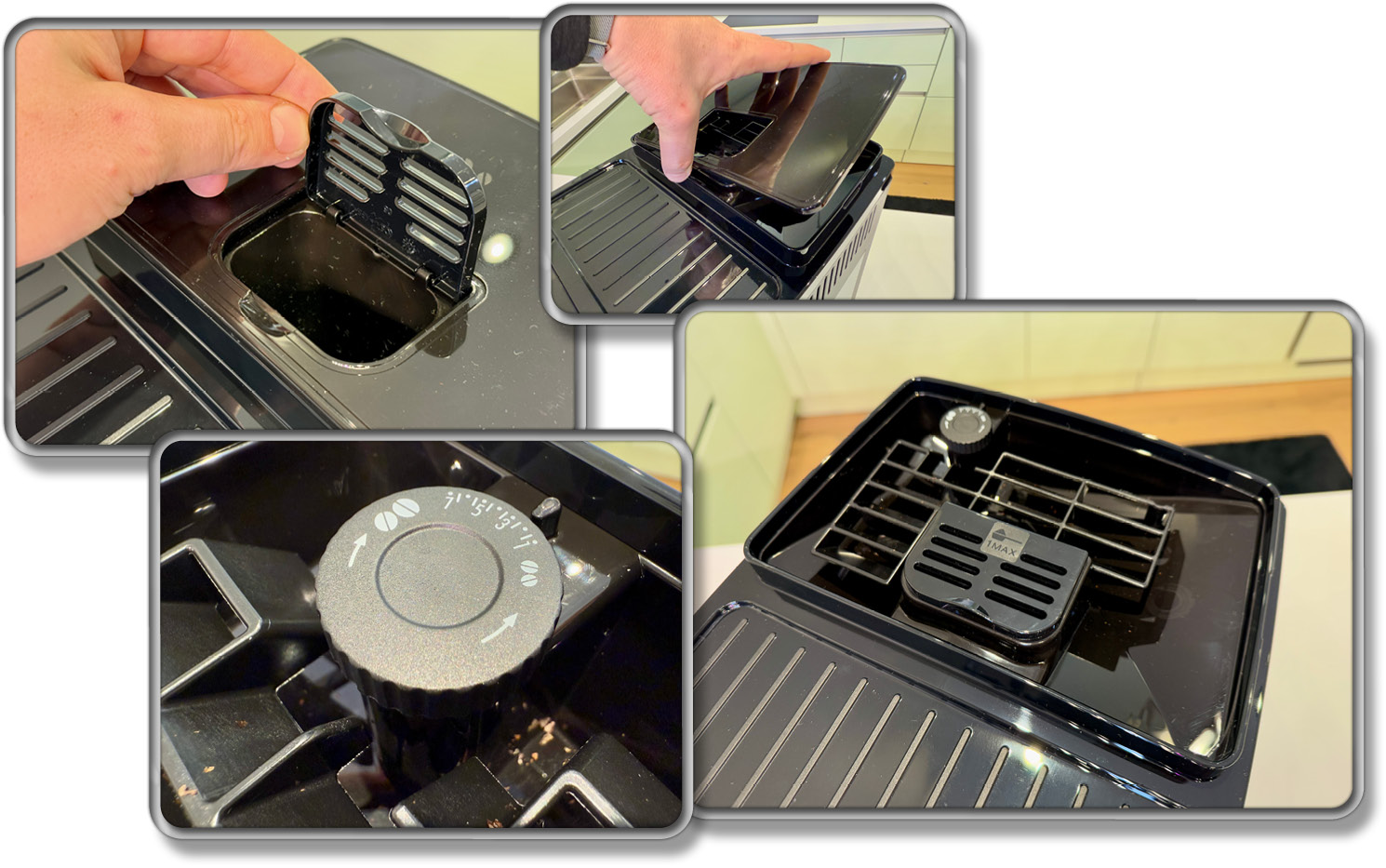

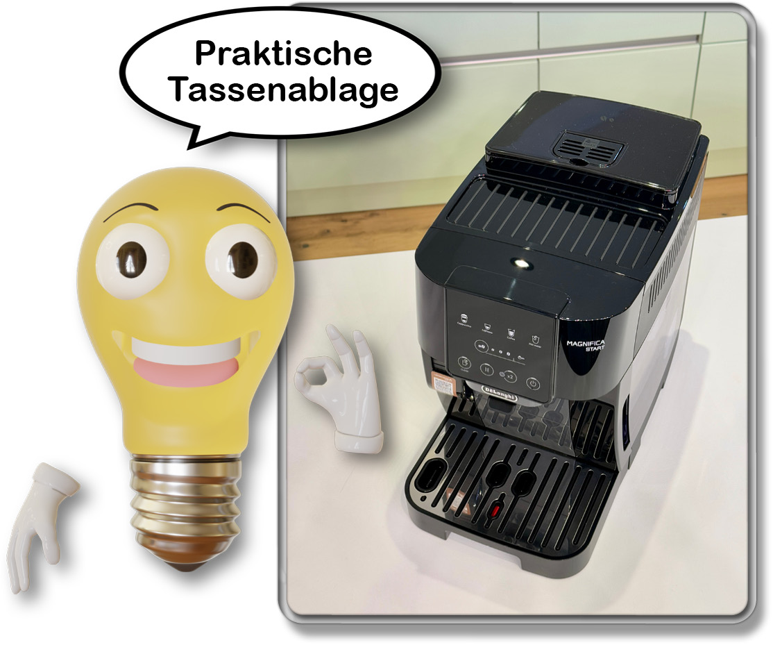

Auf der Oberseite befindet sich eine praktische Tassenablage, auf der man ein paar Tassen zwischenparken kann. Sie wird jedoch nicht beheizt, da sie auch nur aus Kunststoff besteht. Dafür ist sie gummiert, damit die abgestellten Tassen nicht herumrutschen können.
Bohnenbehälter
Direkt hinter der Tassenablage befindet sich der Einfüllstutzen für Kaffeepulver und das Kaffeebohnenfach. Der Behälter fasst 250 g Bohnen und besitzt eine Mahlwerkseinstellung, die das Mahlwerk von fein auf grob umstellbar macht. Dafür stehen 7 Stufen und ein paar kleinere zwischendrin zur Verfügung.
Neben dem Einlass für das Kaffeepulver, besitzt das Bohnenfach noch eine Mahlgradeinstellung

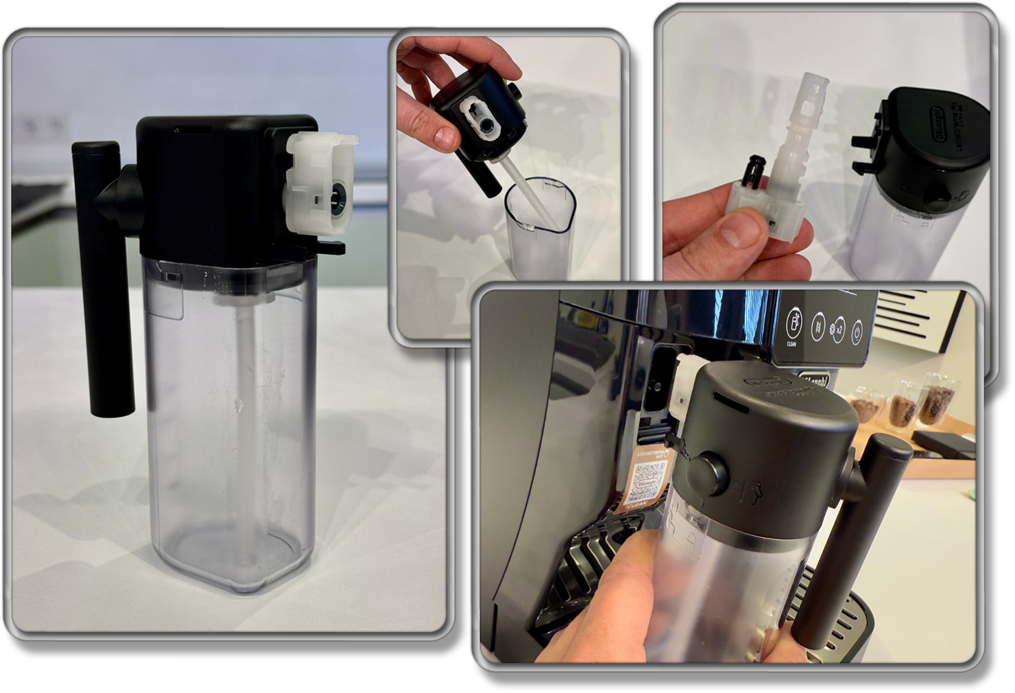

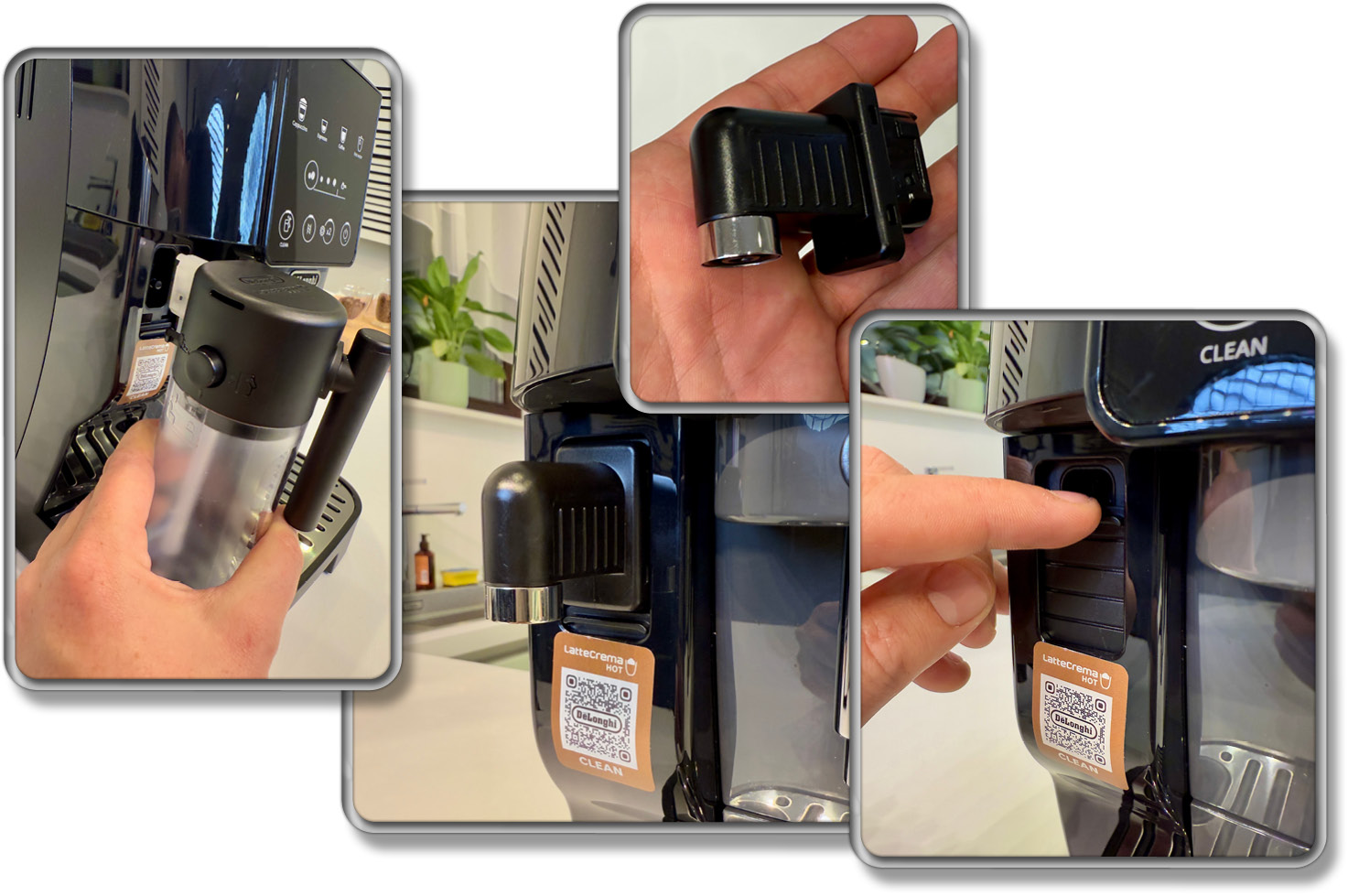

MILCHBEHÄLTER
Der mitgelieferte Milchbehälter besteht aus mehreren Teilen und fasst gerade mal ein Volumen von 200 ml. Das hört sich erst einmal nach nicht viel an, ist jedoch tatsächlich ausreichend, um mehr als zwei Milchkaffeegetränke zu zapfen. Er wird anstelle des Wasserauslasses in die Maschine gesteckt und besitzt ein Durchflussrohr, das in der Position verstellt werden kann. Die Anschlussstelle an der Maschine kann komplett gewechselt werden, falls dieser nicht mehr das Ergebnis liefert, das man erwartet. Im Lieferumfang liegt Ersatz bei. Einstellmöglichkeiten besitzt der Milchbehälter nicht.
Das ist der Milchbehälter der De'Longhi Magnifica Start

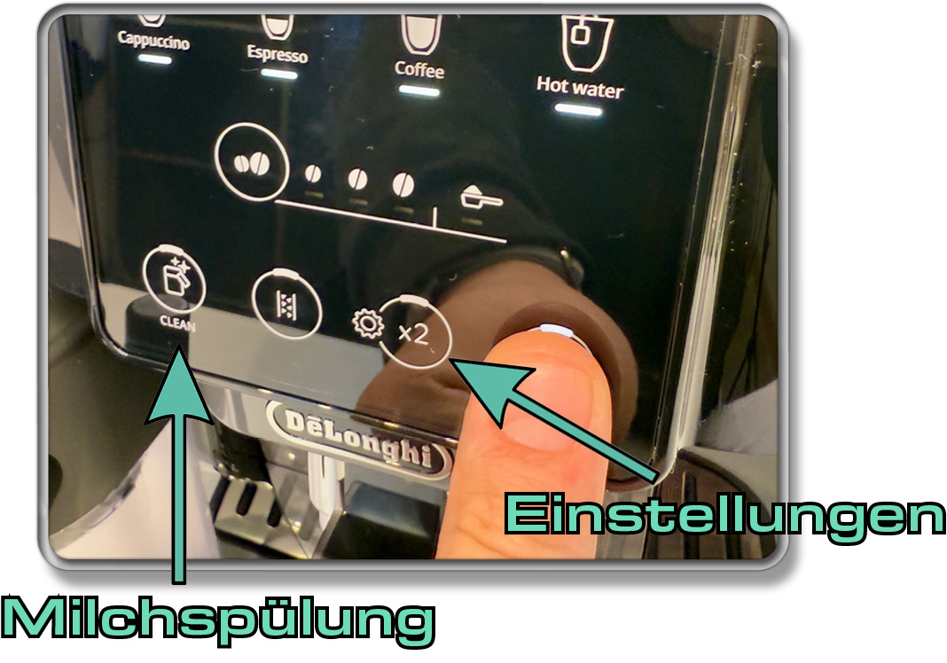

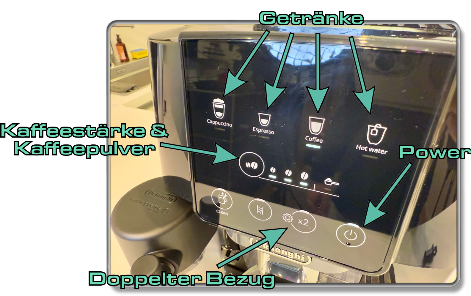

Der De’Longhi Magnifica Start Kaffeevollautomat besitzt verschiedene Touch-Bedienelemente auf der Vorderseite, die nicht nur passende Getränke mit individuell einstellbarer Stärke auslösen, sondern auch verschiedene Einstellmöglichkeiten bereithält. Diese müssen aber erst einmal herausgefunden werden, da sie nicht ersichtlich sind.
Über diese Touch-Elemente wird der Kaffeevollautomat gesteuert
An der Getränkeauswahl steht der Kaffee, der Espresso, ein Cappuccino oder ein Glas heißes Wasser zur Verfügung, die auch in doppelter Menge durch das Drücken auf die Taste mit dem „x 2“ ausgegeben werden können. Mittig kann man die Stärke des Getränks in drei Stufen durch Klicken einstellen. Auch das Zubereiten von Kaffeepulver ist darüber auswählbar.
Einstellungen
Um in die Einstellungen zu gelangen, muss man die Taste mit dem Zahnrad mehrere Sekunden gedrückt halten. Daraufhin lassen sich die Wasserhärte oder das Piep-Geräusch sowie ein paar weitere Funktionen einstellen. Wenn ihr alle Einstellmöglichkeiten unter die Lupe nehmen wollt, dann würde ich euch einen Blick in die Bedienungsanleitung empfehlen, die ich euch oben verlinkt habe. Um die Kaffeemenge, die ausgegeben werden soll, einzustellen, müsst ihr lange auf die dementsprechende Getränketaste drücken und diese gedrückt halten. Die eingestellte Menge wird dann dauerhaft abgespeichert. Das Einstellen mancher Kriterien ist ohne Bedienungsanleitung also ziemlich schwer herauszufinden, da kein Feedback darüber von der Maschine ausgegeben wird und auch keine Schritt-für-Schritt-Anleitung.
Einstellungen sind am Besten mittels Bedienungsanleitung einzusehen

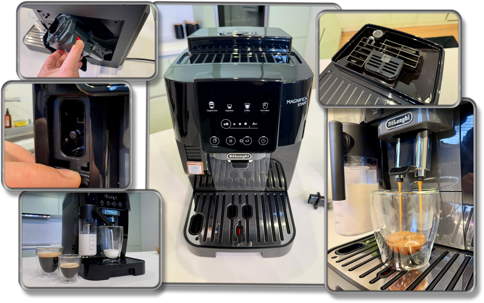

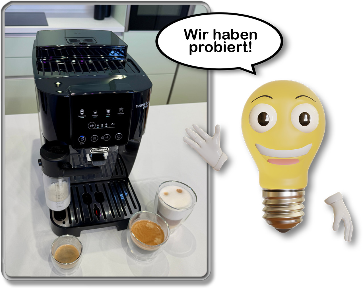

GESCHMACK | So gut schmeckt uns der Kaffee wirklich
Natürlich ist das Thema Geschmack eine individuelle Angelegenheit. Manche mögen das Kaffeegetränk stärker, manche mit weniger Schaum und andere wiederum lieber flüssiger. Auch die verwendete Bohnenart und Einstellung des Mahlwerks sind entscheidend für den Geschmack. Uns ist es im Test wichtig, dass die Maschine ein aus unserer gewählten Bohne genießbares und gut schmeckendes Kaffeegetränk herstellen kann und genau so wird der Kaffee, wie auch der Cappuccino im Nachhinein von uns bewertet.
Wir haben natürlich getestet, wie gut die Kaffeegetränke aus dem De'Longhi Magnifica Start Kaffeevollautomat sind

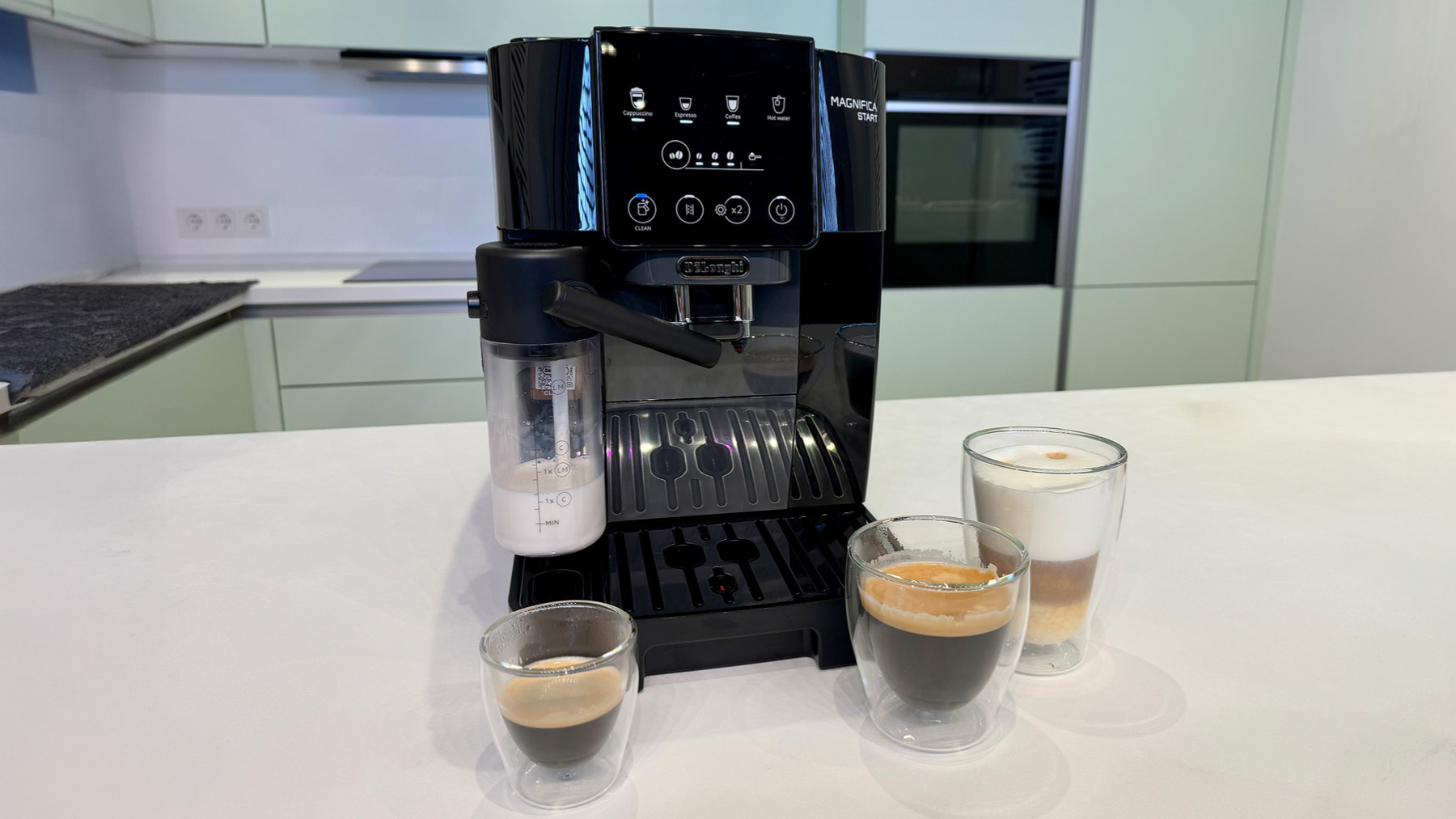

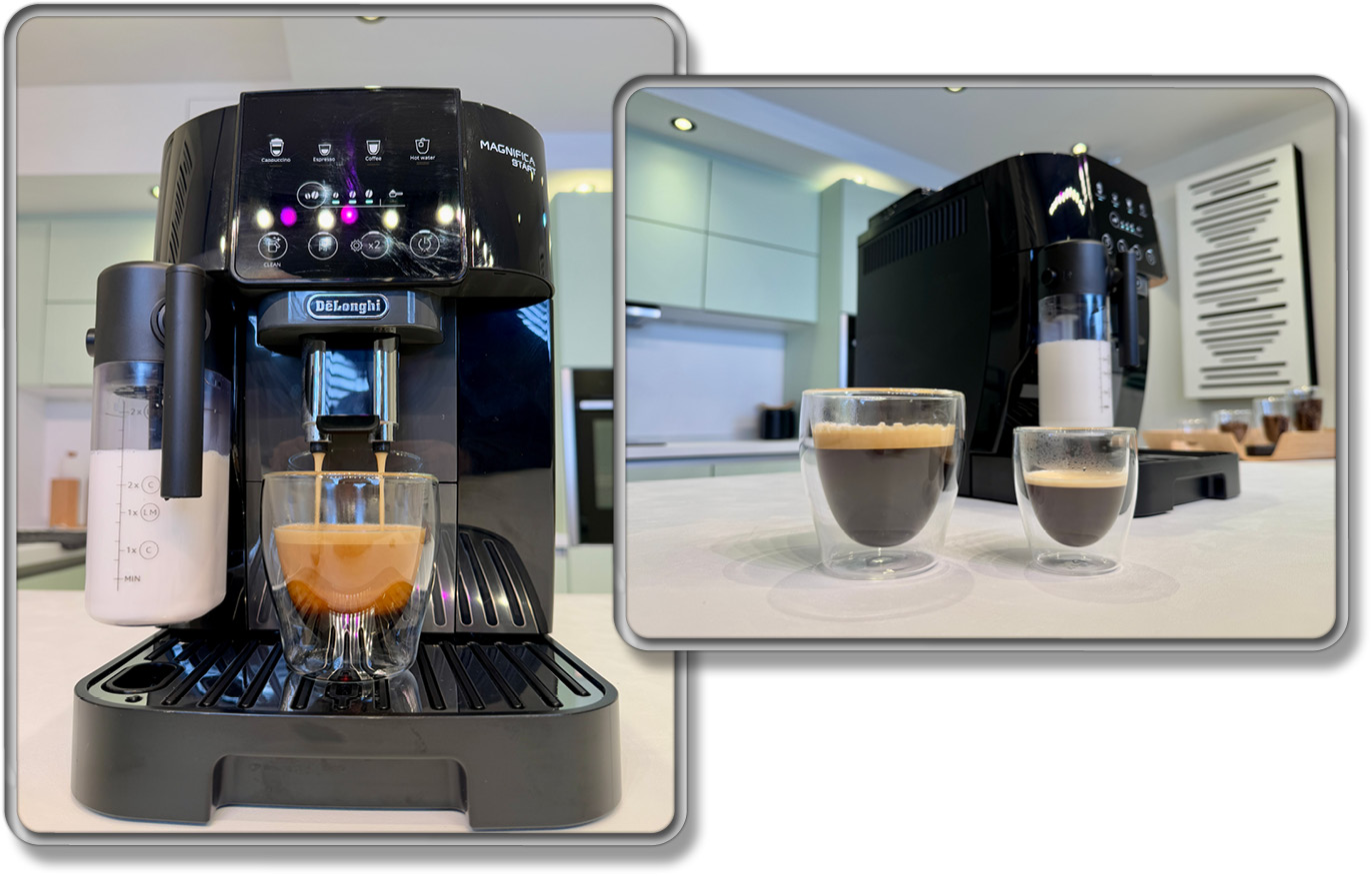

Espresso
Nach der Zubereitung eines Espressos durch den De’Longhi Magnifica Start Kaffeevollautomat ist uns zuerst die feinporige Crema ins Auge gefallen. Optisch bereitet das Gerät ein schönes Ergebnis zu. Die Temperatur des Espressos lag bei der Messung nach dem Zapfen bei knapp 69 °C. Wer es heißer möchte, der sollte mehrere Getränke zapfen, denn die Maschine wird von Mal zu Mal heißer. Der Espresso selbst hat in unserer optimalen Einstellung der Maschine einen immer noch recht säuerlichen Geschmack. Feiner lässt sich die Maschine aber auch nicht einstellen. Auch die Konsistenz hätte etwas dicker sein dürfen, geschmacklich war er dennoch in Ordnung.
Wir testen, wie gut ein Espresso schmeckt
Kaffee
Nach der Zubereitung eines normalen Kaffees durch den De’Longhi Magnifica Start Kaffeevollautomat ist uns auch hier die feinporige Crema, die ordentlich groß ist, aufgefallen. Temperaturtechnisch lagen wir hier schon bei knapp 74 °C. Den Mahlgrad haben wir für den Kaffee auf Stufe 3 gestellt und der Kaffee hat uns im Geschmack einen nussigen und kräftigen Geschmack beschert. Anders als beim Espresso hat uns der Kaffee hervorragend geschmeckt. Die Waage aus Säure und Bitterkeit hat sich gehalten und hat keine unangenehmen Geschmäcker bereitet.
Wir haben uns den Kaffee aus dem De'Longhi Magnifica Start Kaffeevollautomat schmecken lassen

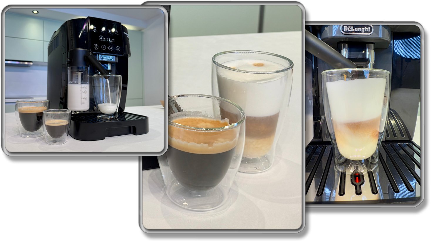

Cappuccino
Nach der Zubereitung eines Cappuccinos über den De’Longhi Magnifica Start Kaffeevollautomaten ist uns eine Schaumschicht aufgefallen, die fast so hoch wie das Getränk selbst war. Die Temperatur lag ebenfalls bei knapp 72 °C, was gelungen heiß war. Der Schaum selbst sieht zwar gleichmäßig porig, aber nicht unbedingt fein aus. Die natürliche Süße hat man nur sehr leicht herausgeschmeckt. Verrührt hat das Getränk aber ausgezeichnet geschmeckt. Allein die Verbindung zwischen Schaum und Kaffeegetränk hätte etwas verbundener schmecken können.
Der Cappucino hat uns auch sehr gut geschmeckt

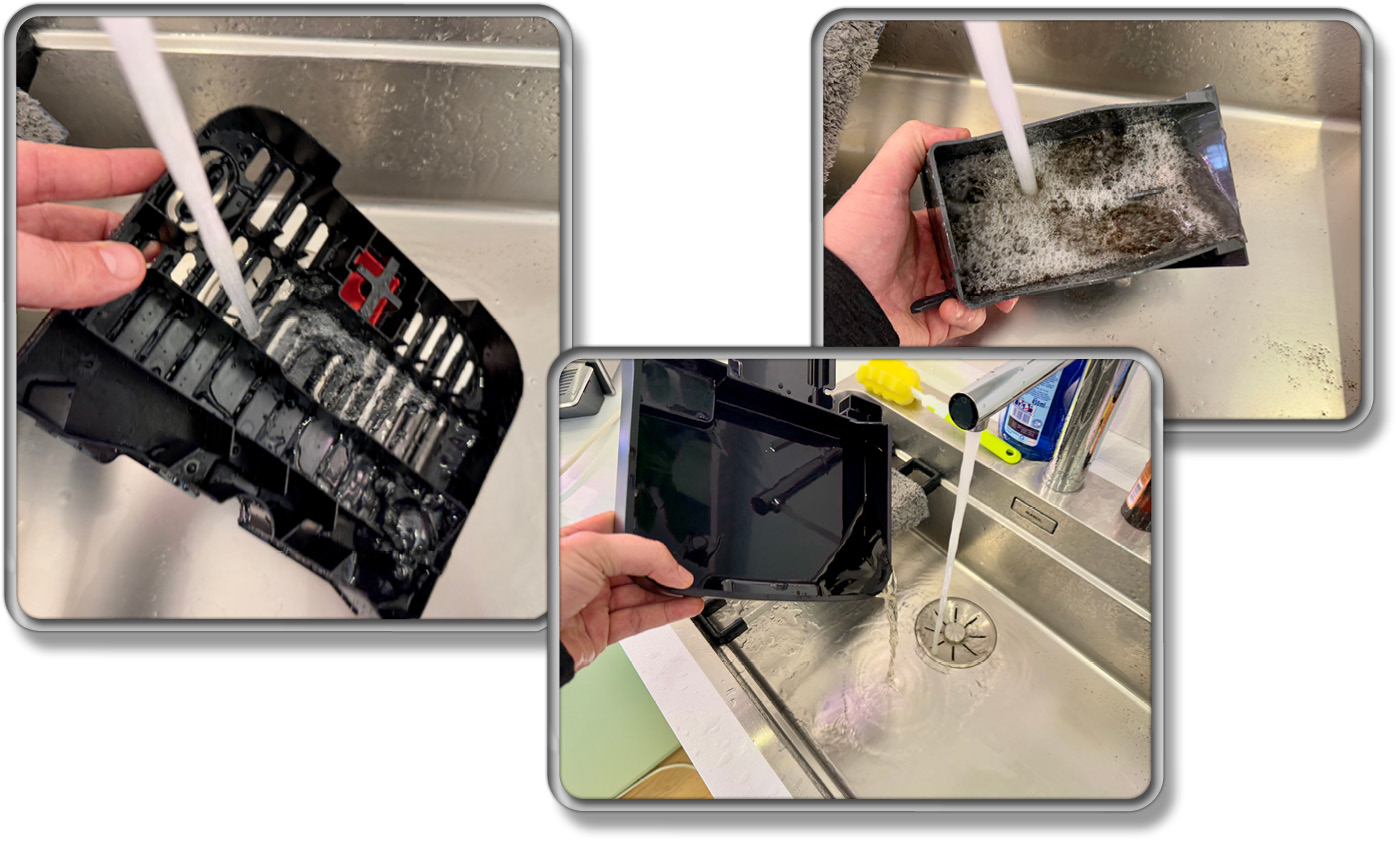

REINIGUNG | Ist die Reinigung schwer?
Anfangen möchten wir mit der täglichen Reinigung des Geräts. Natürlich stehen dabei Dinge an, wie das Entleeren des Tresterbehälters, das Auskippen der Tropfschale und das schnelle Reinigen des Milchbehälters. Alles funktioniert schnell und ordentlich, jedoch ist uns aufgefallen, dass nach dem schnellen Spülvorgang des Milchbehälters, der über die Clean-Taste am Gerät ausgelöst wird, noch Milchreste im Ausgaberohr verblieben sind. Selbst nach einer zweiten Spülung war das noch der Fall.
Wir haben uns die Reinigung angeschaut

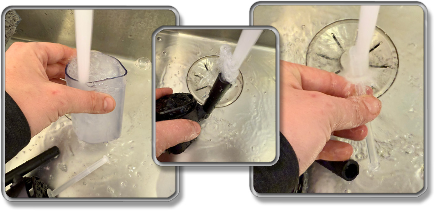

Milchbehälter reinigen

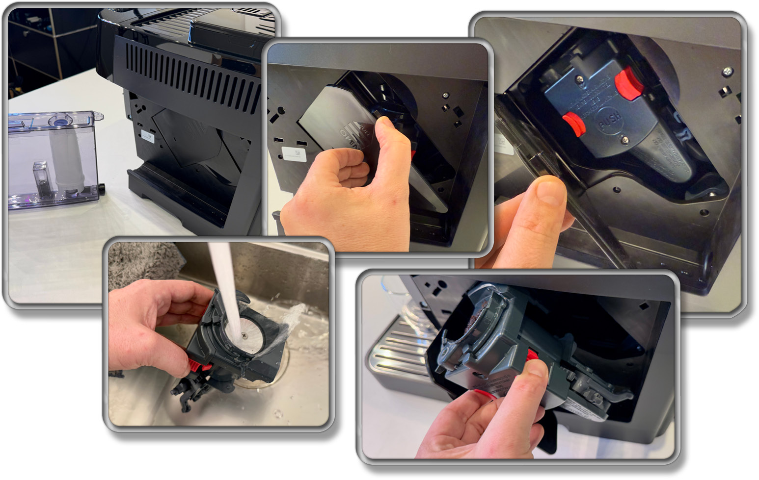

Der Milchbehälter kann komplett auseinandergebaut werden. Man öffnet den Behälter, zieht den Schlauch ab und spült alles mal mit Wasser und Spülmittel ab. Das gelingt alles recht ordentlich und schnell und nimmt nicht viel Zeit an Lebensqualität in Anspruch.
Die Reinigung des Milchbehälters
Brühgruppe
Die eingesetzte Brühgruppe ist schön klein, kaum verwinkelt konstruiert und leicht zu entnehmen. Die Reinigung unter fließendem Wasser ist ganz einfach und schnell gemacht. Man kann sie sogar vollständig mit einem Handtuch abtrocknen und gleich wieder einsetzen. Hier haben wir schon deutlich schwerer zu reinigende Brühgruppen gesehen.
Die Brühgruppe ist sehr klein und somit leicht zu reinigen

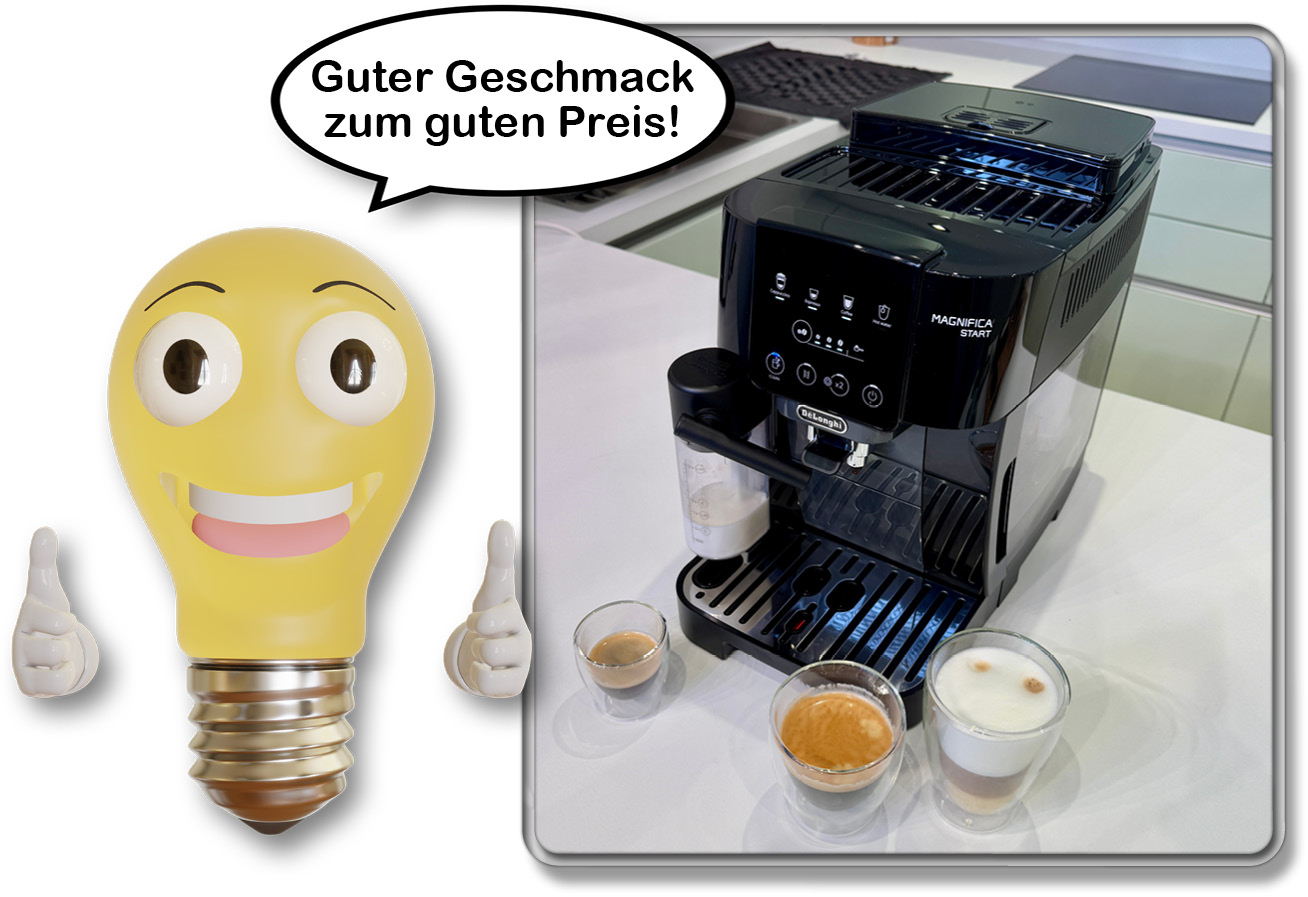

FAZIT | Meine Meinung zum De’Longhi Magnifica Start Kaffeevollautomaten
Der De’Longhi Magnifica Start Kaffeevollautomat ist eine günstige Alternative zu teuren Geräten und bietet trotzdem die Möglichkeit der Cappuccinoherstellung, was viele vergleichbare Modelle nicht können oder nur über eine Dampflanze realisieren. Tatsächlich war der Geschmack der Getränke auch wirklich gut für das Geld. Lediglich hat der Espresso uns etwas an unsere geschmacklichen Grenzen gebracht.
Der De'Longhi Magnifica Start Kaffeevollautomat hat im Test überzeugen können
Die Bedienung ist im täglichen Gebrauch total einfach und für jedermann verständlich. Wenn man aber mal tiefere Einstellungen vornehmen möchte, dann muss man zur Bedienungsanleitung greifen. Der Wassertank ist praktischerweise direkt von vorn herausnehmbar, falls man Nachfüllen muss und der Milchbehälter kann im Kühlschrank verbleiben, wenn man mal keinen Cappuccino zubereiten möchte. Man muss sich aber auch im Klaren sein, dass der De’Longhi Magnifica Start Kaffeevollautomat nicht mit einer teuren Kaffeemaschine, selbst aus eigenen Reihen, im Hinblick auf Qualität und Geschmack mithalten kann. Für den kleinen Geldbeutel und dem Wunsch einen Kaffeevollautomaten besitzen zu wollen, ist das Gerät der perfekte Einstieg.
