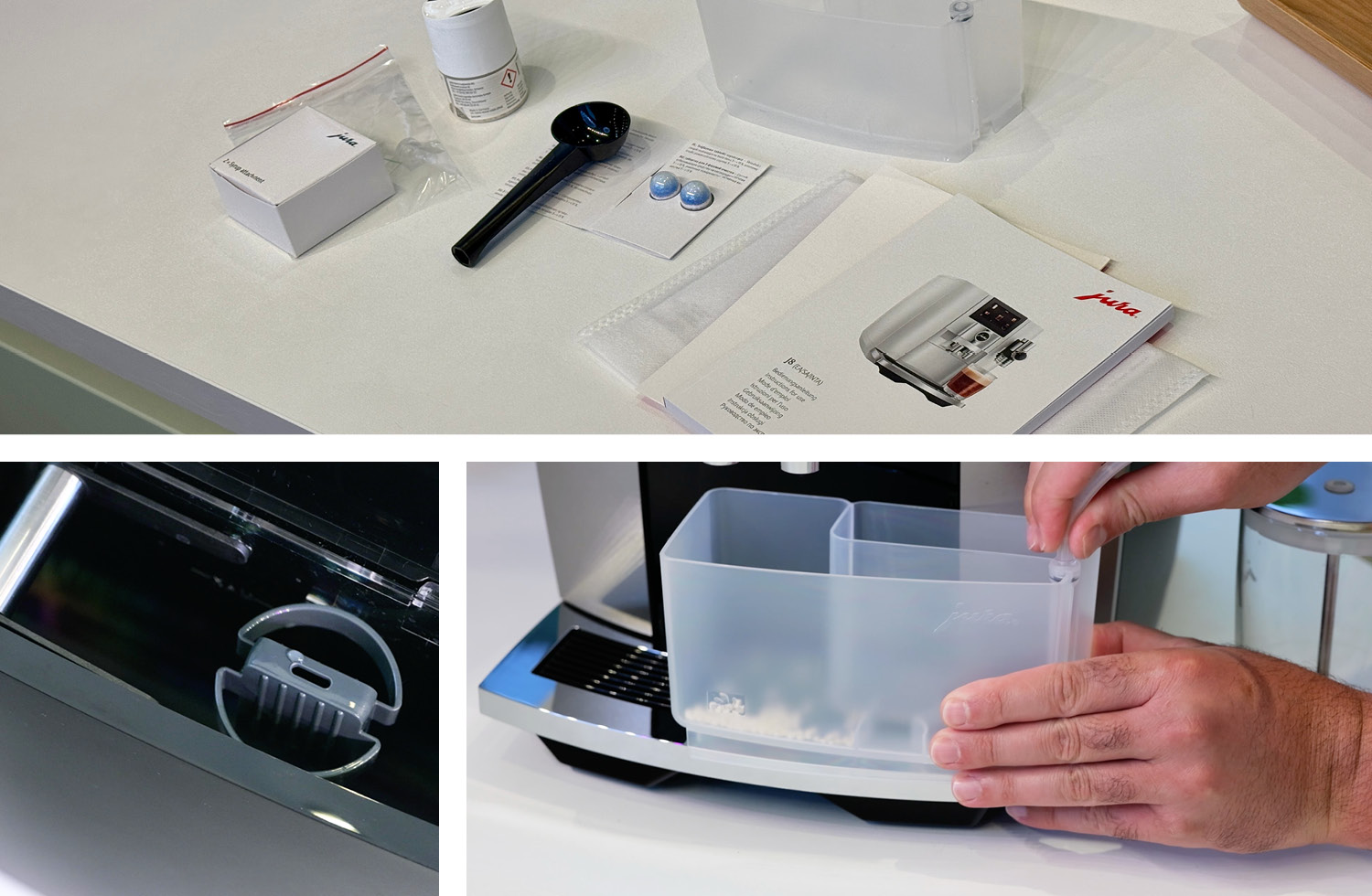

Die Jura J8 wird in einem stabilen Karton mit Transportschutz ausgeliefert. Neben dem Gerät selbst gehören die Garantiekarte und die Bedienungsanleitung zum Lieferumfang. Zusätzlich liegt ein Teststreifen zur Bestimmung der Wasserhärte bei, während der CLARIS Smart+ Wasserfilter bereits ab Werk eingesetzt ist. Für die Pflege enthält der Lieferumfang sowohl Reinigungstabletten für das Brühsystem als auch Milchsystem-Reiniger inklusive Reinigungsbehälter. Überdies gehört ein Dosierlöffel dazu, der sich zum Einsetzen des Filters oder für die Nutzung von Kaffeepulver eignet. Im Bereich Milchzubehör liefert Jura außerdem einen Milchschlauch, einen zusätzlichen Milchauslass sowie zwei Sirupaufsätze für die Sweet-Foam-Funktion mit. Ein separater Milchbehälter ist optional erhältlich.
Lieferumfang: Das ist alles bei der Jura 8 dabei

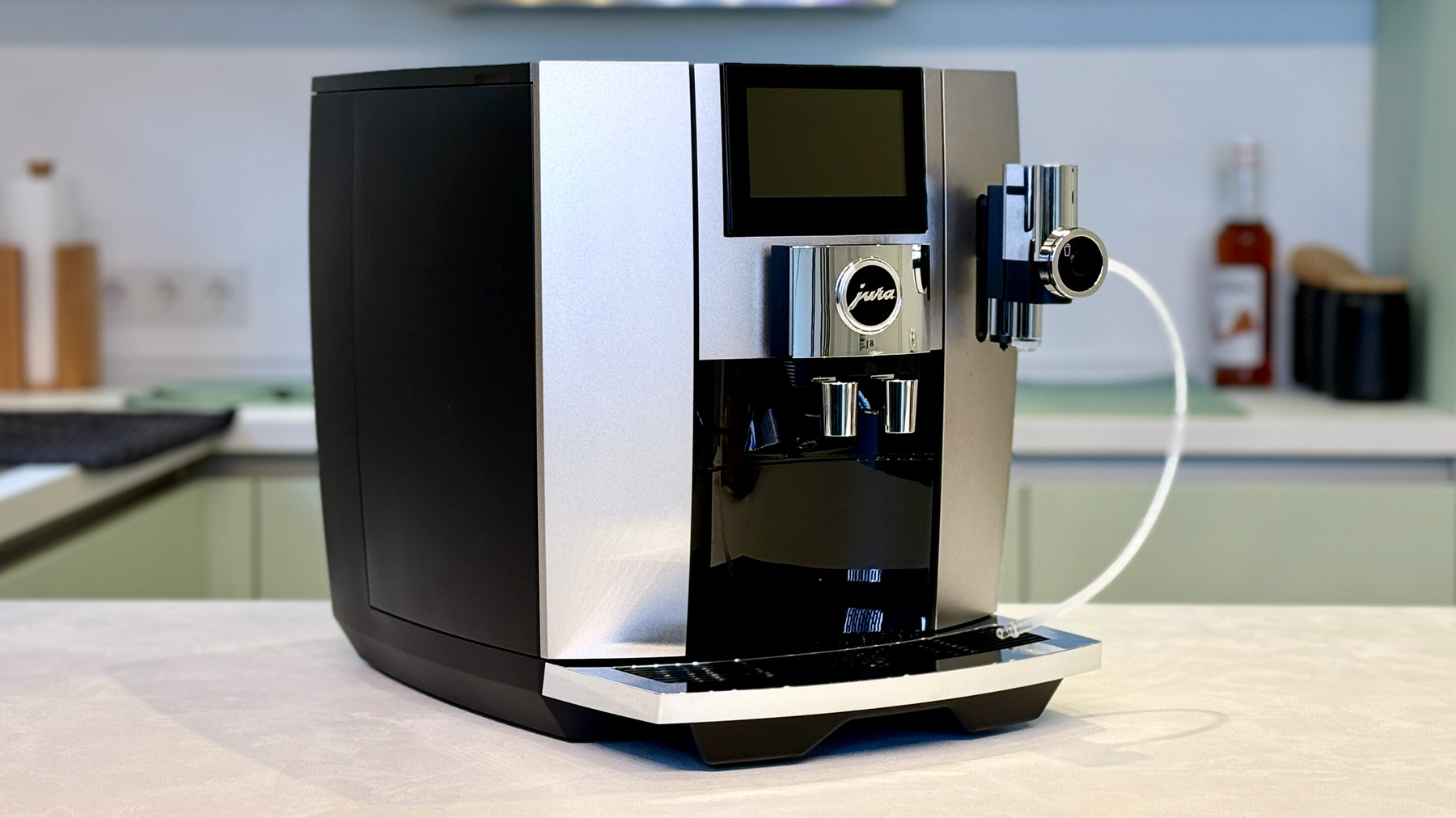

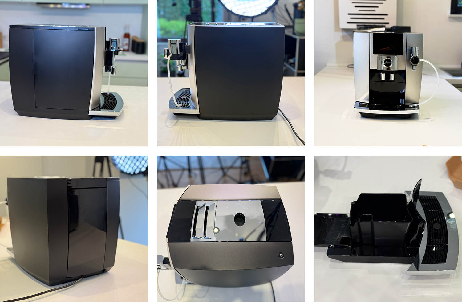

DESIGN & QUALITÄT | Edle Optik und stabile Materialien
Die Jura J8 kombiniert verschiedene Materialien, die auf Langlebigkeit und Wertigkeit ausgelegt sind. Zum Einsatz kommen vor allem strukturierte Kunststoffelemente für das Gehäuse, ergänzt durch hochglänzende Frontflächen je nach Farbvariante. Der Kaffee- und Milchauslauf besteht aus verchromten beziehungsweise metallverstärkten Komponenten. Die Tropfschale verfügt über ein Metallgitter, das robust wirkt und sich stabil einsetzen lässt. Im Innenraum kommen lebensmittelechte Kunststoffe für Wassertank, Bohnenbehälter und Milchführung zum Einsatz. Mit Abmessungen von 44,6 × 31,8 × 34,8 cm (H × B × T) und einem Gewicht von rund 10,2 kg zählt die J8 zu den mittelgroßen Vertretern im Vollautomaten-Segment. Insgesamt entsteht ein hochwertiger und solider Gesamteindruck, der dem Premiumanspruch des Geräts entspricht.

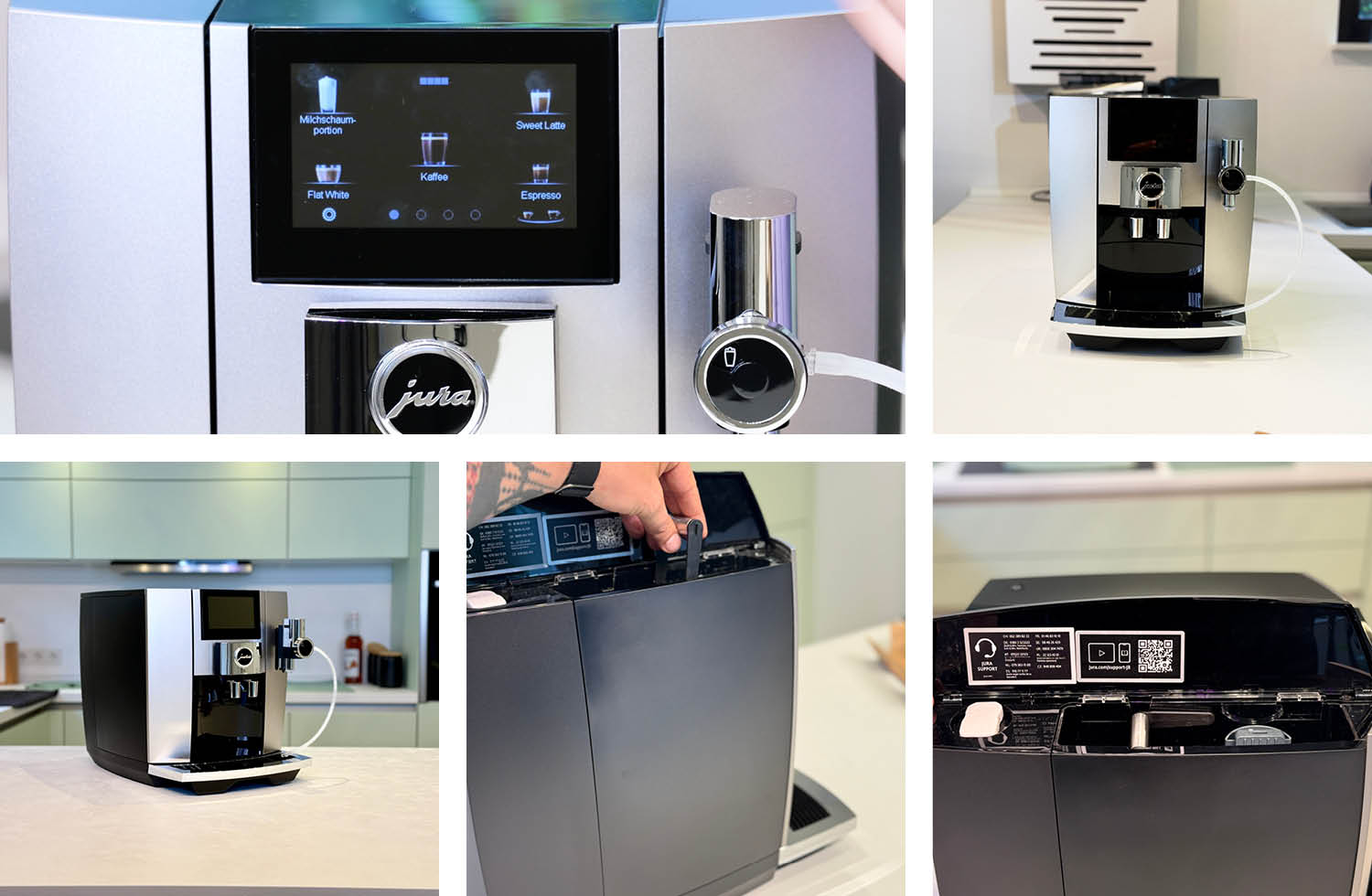

Vorderseite | Hier findet der Kaffeebezug statt
Die Vorderseite prägt das zweigeteilte Auslaufsystem. In der Mitte sitzt der Hauptauslauf für Espresso und Kaffee, seitlich befindet sich der separate Auslauf für Milchmischgetränke. Beide Ausläufe lassen sich in der Höhe verstellen, sodass unterschiedliche Tassenformate problemlos darunterpassen. Direkt im Bereich des Hauptauslaufs integriert Jura das sogenannte Coffee Eye. Dabei handelt es sich um eine Sensorfunktion, die erkennt, unter welchem Auslauf eine Tasse steht. Das Display passt die Getränkeauswahl entsprechend an und reduziert so Fehlbezüge. Oberhalb sitzt das 4,3-Zoll-Touchdisplay, das die Front klar gestaltet und alle Bedienfunktionen an einem Ort zusammenfasst. Im unteren Bereich befinden sich die Tropfschale und der Tresterbehälter, die sich leicht entnehmen lassen. Die Brühgruppe sitzt fest im Inneren des Geräts hinter der Front. Die Maschine übernimmt die Reinigung über die vorgesehenen Programme.

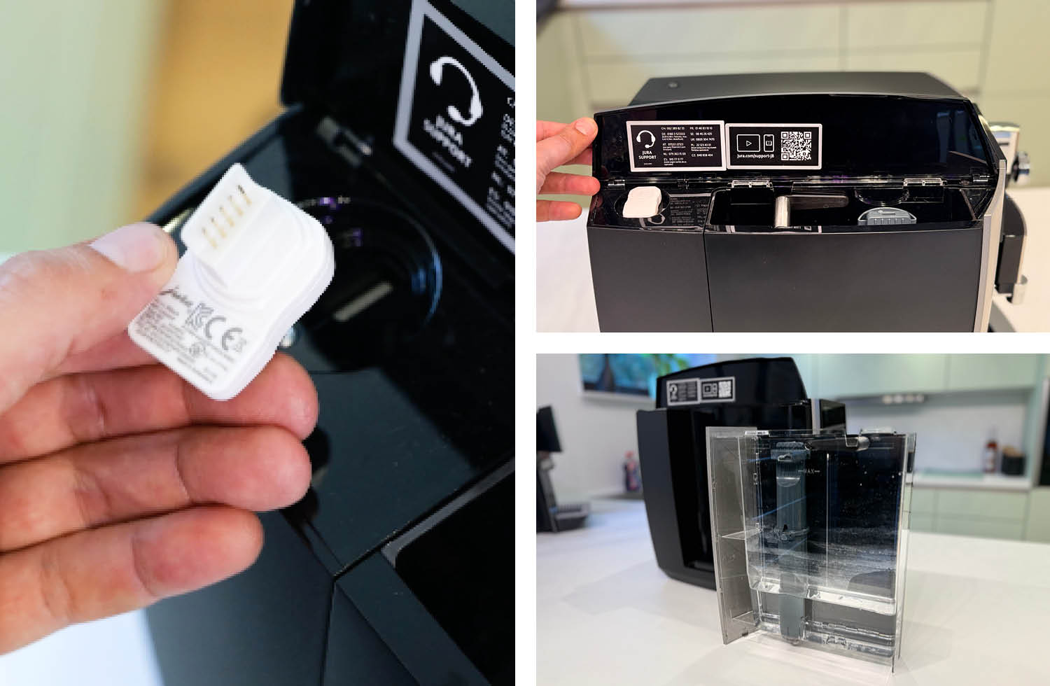

Seiten | Zugriff auf Wassertank und WLAN-Modul
Auf der linken Seite sehen wir den herausnehmbaren Wassertank mit einem Fassungsvermögen von 1,9 Litern. Im Tank sitzt der CLARIS Smart+ Wasserfilter, der ab Werk eingesetzt ist. Die Wasserhärte lässt sich entsprechend dem beiliegenden Teststreifen einstellen. Ebenfalls seitlich integriert ist das WLAN-Modul (Wi-Fi Connect), das die Verbindung zur J.O.E.-App ermöglicht. Damit ist die J8 netzwerkfähig und lässt sich in dein Heimnetz einbinden.

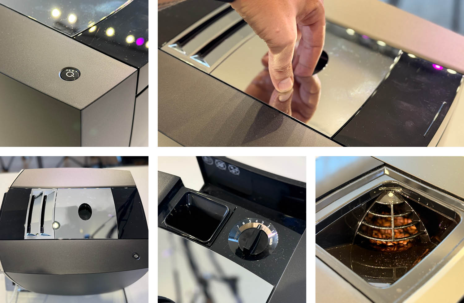

Oberseite | Bohnenbehälter, Pulvereinfüller und Power-Taste
Auf der Oberseite befindet sich der Bohnenbehälter mit einem Fassungsvermögen von 280 Gramm. Er ist mit einer Aromaschutzabdeckung versehen, um die Bohnen vor Feuchtigkeit und Aromaverlust zu schützen. Daneben ist der separate Pulvereinfüller integriert. Über diesen Schacht lässt sich vorgemahlenes Kaffeepulver einfüllen, etwa für entkoffeinierte Sorten. Außerdem finden wir hier den Hebel zur Mahlgradeinstellung. Oben rechts sitzt zudem die Power-Taste zum Ein- und Ausschalten des Geräts.

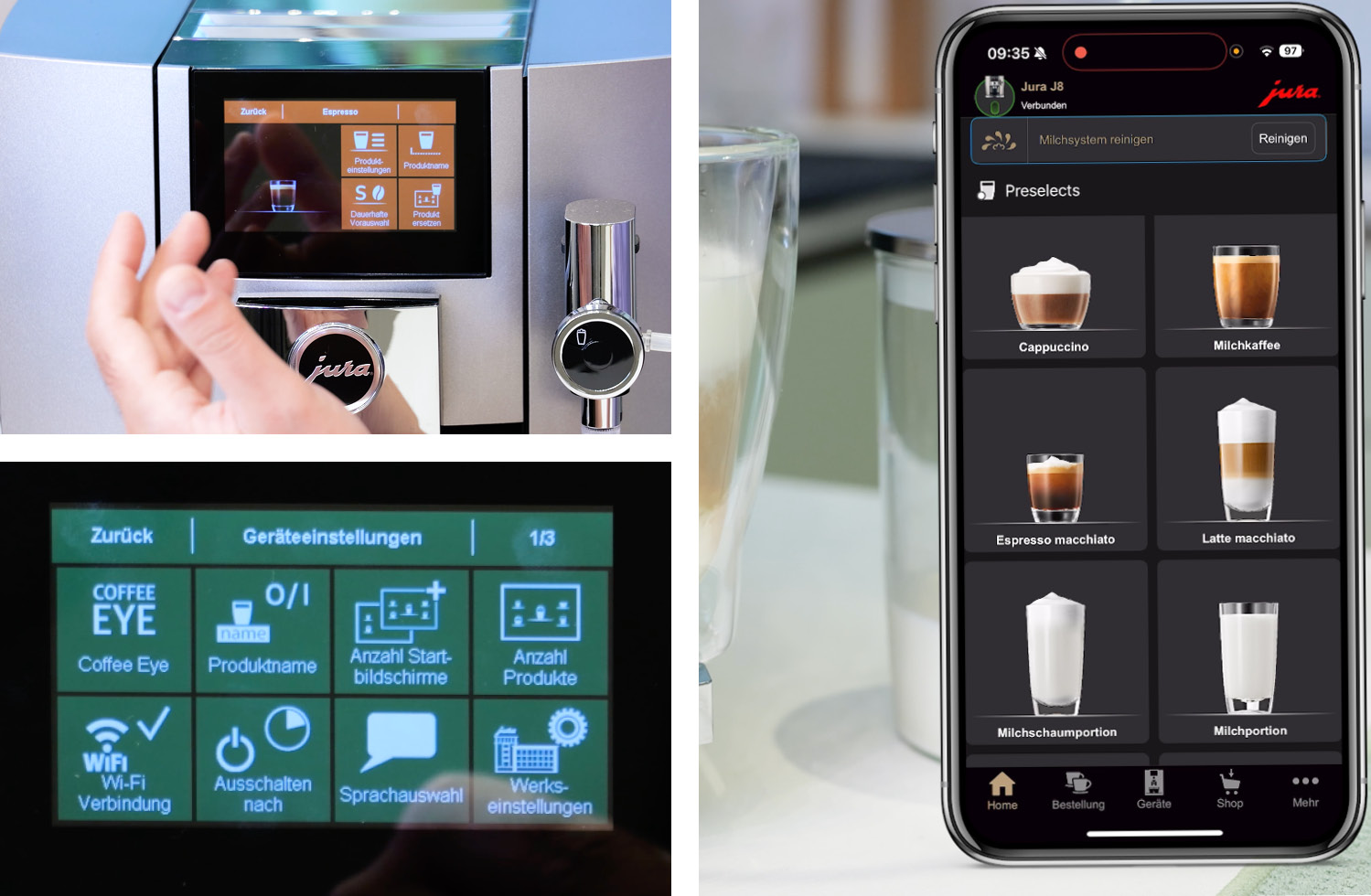

BEDIENUNG | Touchdisplay, Logik und App
Die Steuerung erfolgt über ein 4,3-Zoll-Touchdisplay auf der Gerätefront. Getränke lassen sich direkt anwählen, bei längerem Drücken können Detailparameter wie Kaffeestärke, Menge oder Temperatur angepasst werden. Zudem ist es möglich, die Startseite individuell zu konfigurieren und Getränke neu zu platzieren. Im Praxiseindruck zeigt sich die Menüführung jedoch nicht durchgängig konsistent. Teilweise wird über Seitennavigation mit Punkten gewechselt, in anderen Bereichen per Wischgeste. Diese Mischlogik wirkt zunächst weniger intuitiv und erfordert etwas Eingewöhnung.
Die Bedienung über App und Display bei der Jura J8

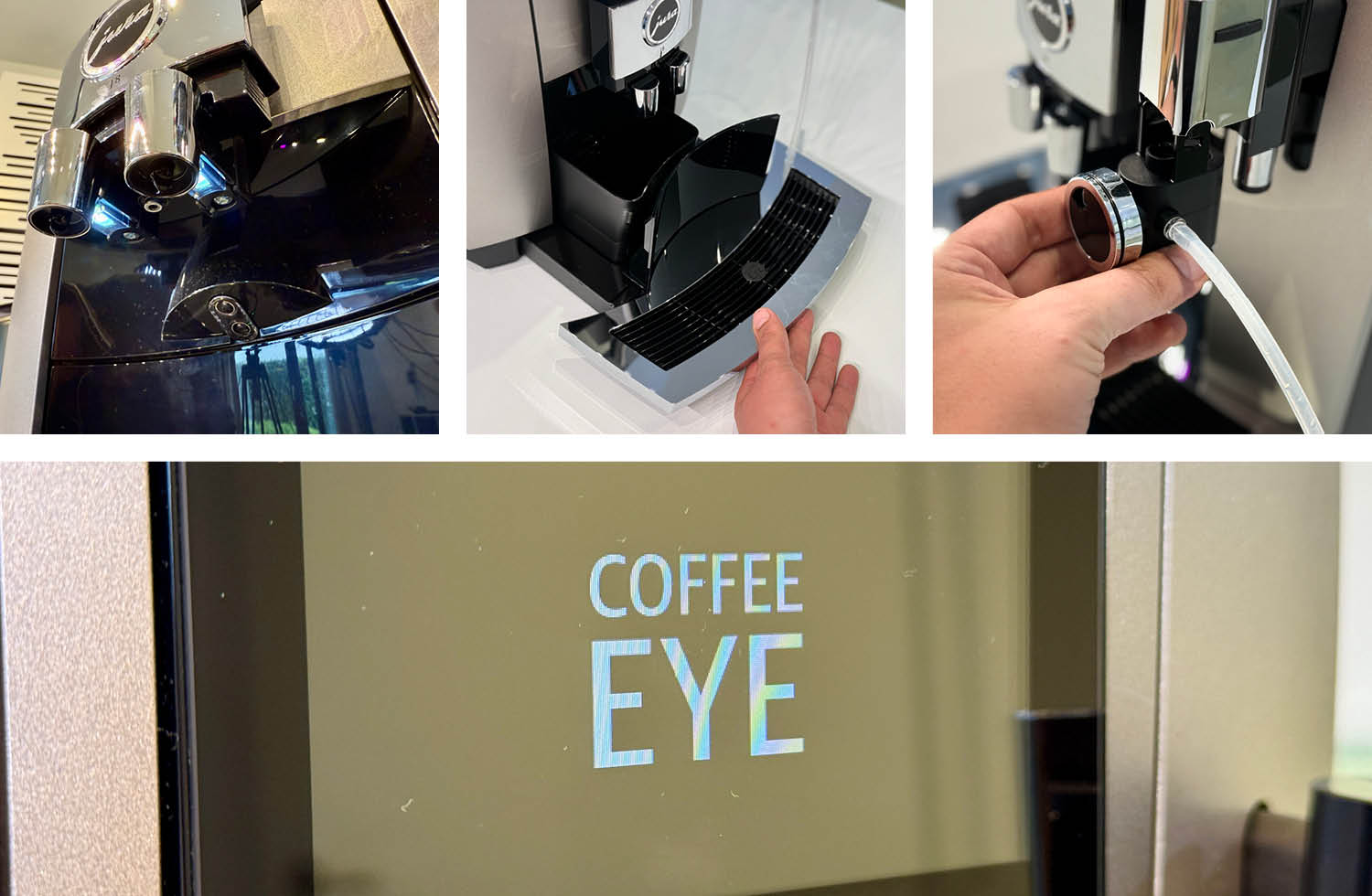

Positiv ist die integrierte „Coffee Eye“-Funktion. Sie erkennt, ob eine Tasse unter dem jeweiligen Auslauf steht, und passt die Auswahl entsprechend an. Das reduziert Fehlbezüge und erhöht die Alltagssicherheit. Über das seitlich integrierte WLAN-Modul lässt sich die J8 zudem mit der J.O.E.-App verbinden. Dort können Getränke gestartet, angepasst und verwaltet werden. Die App ist übersichtlich aufgebaut und ergänzt die Bedienung sinnvoll, ersetzt das Gerätedisplay jedoch nicht vollständig. Insgesamt bietet die J8 umfangreiche Einstellmöglichkeiten und eine hohe Individualisierbarkeit. Der Bedienkomfort ist funktional, aber nicht in allen Bereichen maximal automatisiert.

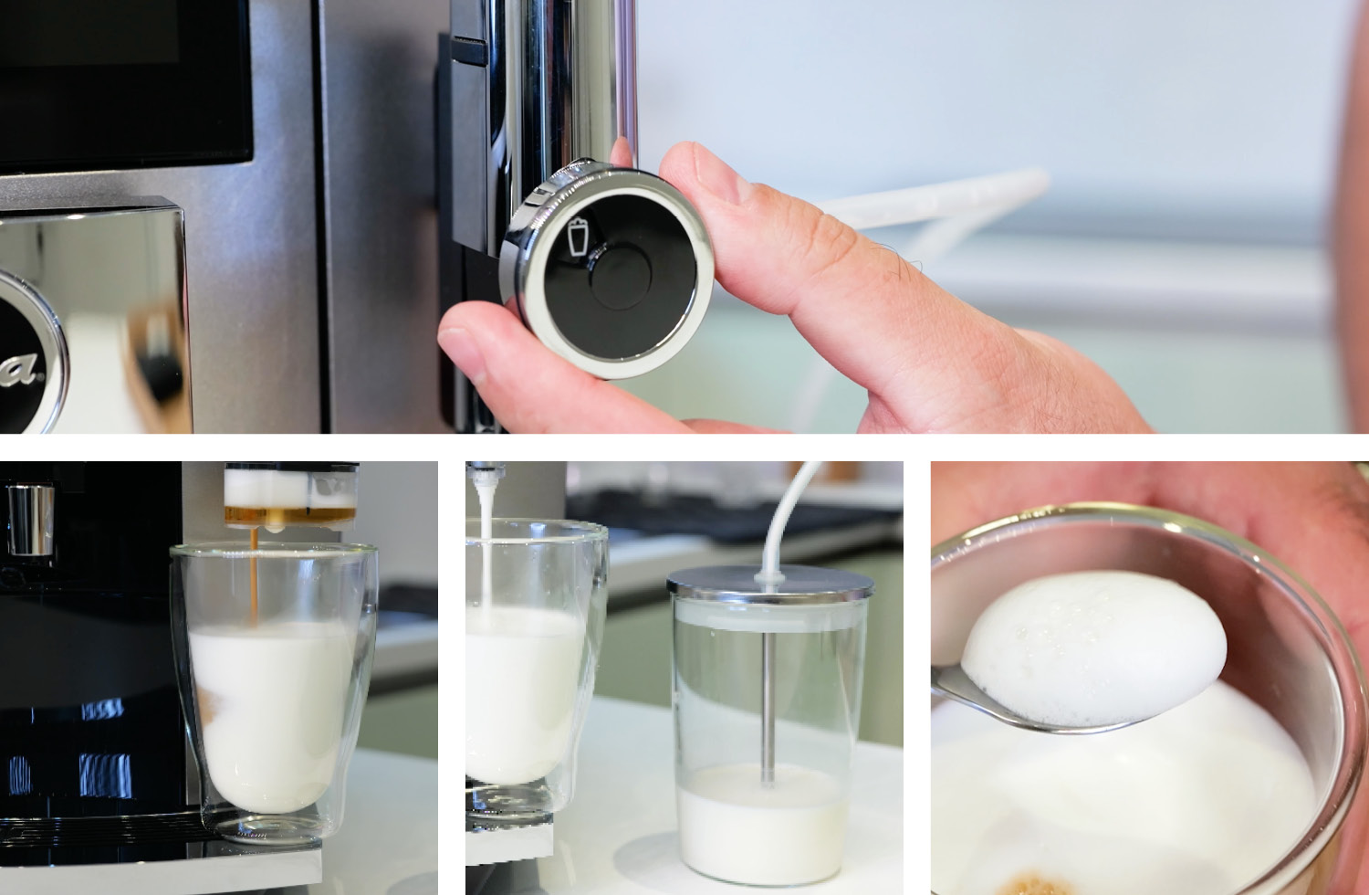

MILCHSYSTEM | So produziert die Maschine Milchschaum

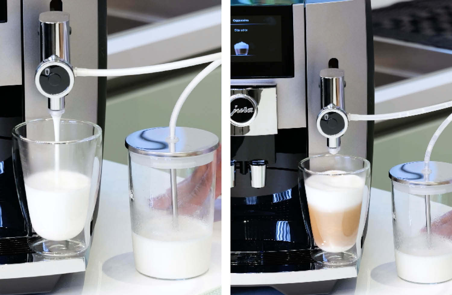

Die Jura J8 arbeitet nicht mit einer klassischen Dampflanze, sondern mit einem integrierten Milchsystem. Die Milch wird über einen Schlauch aus einem Behälter oder direkt aus der Verpackung oder einem passenden Gefäß angesaugt. Im Gerät wird sie mit heißem Dampf und kontrolliert beigemischter Luft verwirbelt. Dadurch entsteht eine feine Emulsion aus Milch und Mikroblasen. Der fertige Milchschaum wird anschließend automatisch über den höhenverstellbaren Kombiauslauf ausgegeben. Der gesamte Prozess läuft vollautomatisch ab. Das Ergebnis ist ein besonders feinporiger, köstlicher Milchschaum. Ergänzend lässt sich das System optional mit dem Sweet-Foam-Aufsatz nutzen, bei dem Sirup direkt in den Milchfluss integriert wird, sodass der aromatisierte Milchschaum automatisch mit ausgegeben wird. Den einen begeistert dies, andere sehen darin weitere „unnötige“  Handgriffe – ich gehöre eher zur zweiten Sorte.
Das Milchsystem macht köstlichen Milchschaum

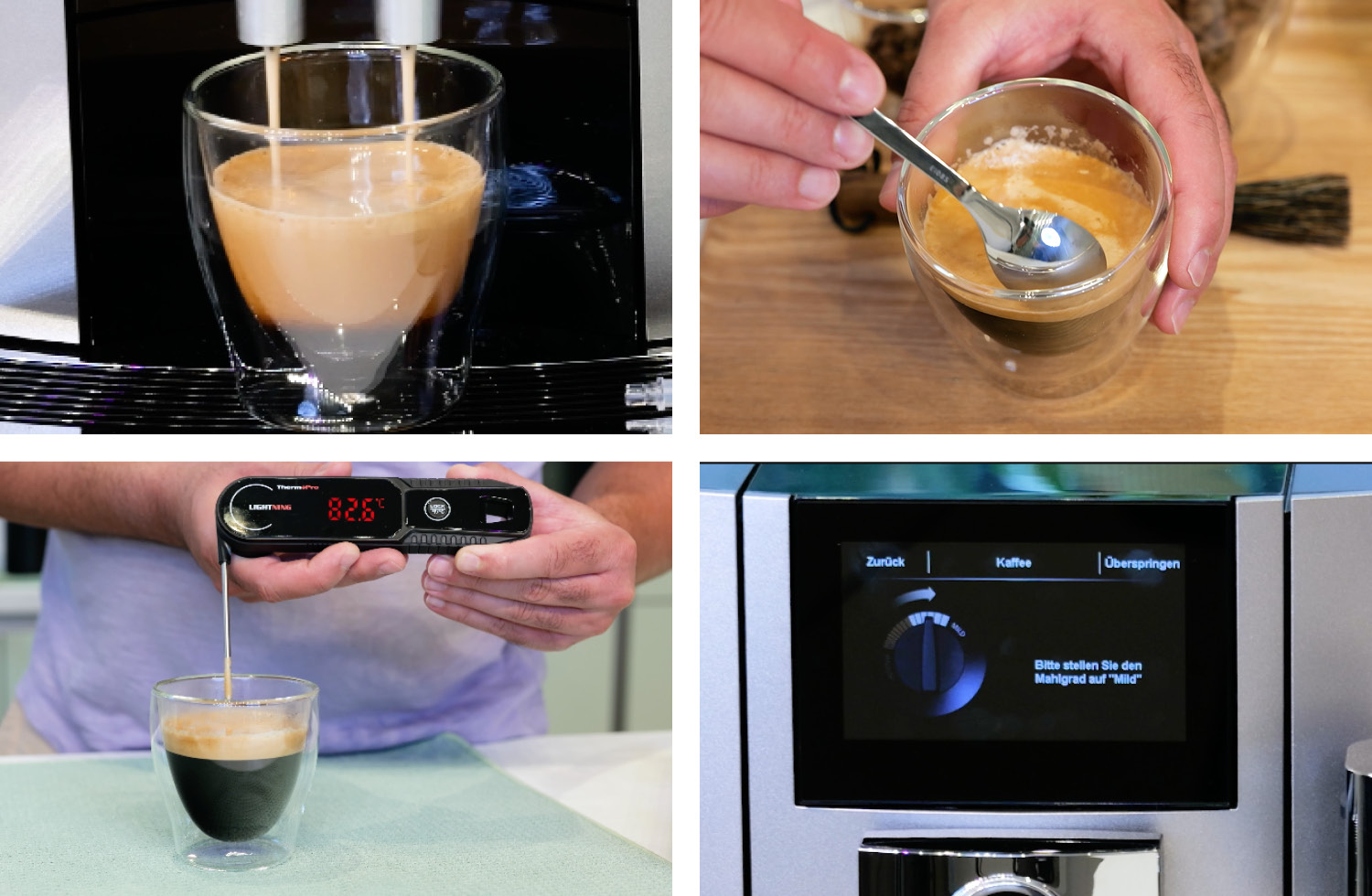

Kaffee | Der Klassiker im Alltag
Nach rund 50 Sekunden ist der Kaffee in der Tasse und erreicht beim Hitzetest knapp 80 °C. Er wirkt angenehm heiß, ohne dass man ihn sofort stehen lassen muss, weil er zu schnell auskühlt. Die Crema baut sich auch beim langen Bezug gleichmäßig auf – etwa 6 bis 7 mm, dicht und goldbraun. Geschmacklich präsentiert sich der Kaffee ausgewogen und rund. Nichts sticht unangenehm hervor, Bitterkeit oder Säurespitzen bleiben im Hintergrund. Entscheidend ist allerdings der richtige Mahlgrad. Für Espresso sollte er feiner eingestellt sein, für längere Kaffees etwas gröber. Die Jura J8 weist darauf hin. Wird hier nicht angepasst, kann der Kaffee schnell zu kräftig wirken oder ein Espresso an Tiefe verlieren.

Cappuccino | Feinporiger Milchschaum im Test
Der Cappuccino wird bei der J8 über den separaten Milchauslauf zubereitet. Zunächst wird die Milch aufgeschäumt, anschließend folgt der Espresso. Die Temperatur bewegt sich – je nach Messpunkt – im warmen Bereich, wobei die oberen Schaumschichten naturgemäß etwas kühler sind als der darunterliegende Kaffee. Charakteristisch ist die sehr feinporige und trotzdem stabile Schaumstruktur. Der Milchschaum ist dicht und homogen, ohne grobe Blasen. Dadurch entsteht eine cremige Konsistenz, bei der die natürliche Süße der Milch deutlich wahrnehmbar ist. Es ist wirklich ein Rätsel, wie Jura diesen süßen und unglaublich leckeren Milchschaum hinbekommt. Die Milch verbindet sich mit dem Espresso, sodass beides harmonisch zusammenpasst und kein Geschmack zu stark im Vordergrund steht. Gerade in dieser Disziplin zählt die J8 zu den stärkeren Modellen ihrer Klasse.

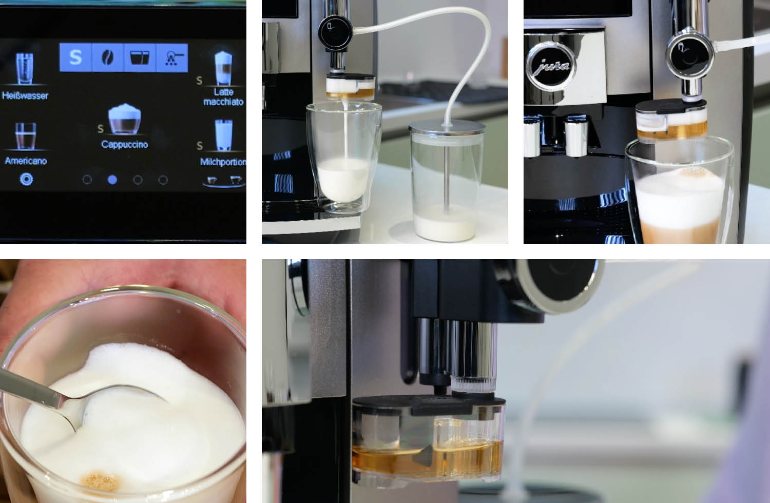

Süßgetränke | Zusatzfunktion mit Sirupaufsatz
Mit dem Sweet-Foam-Aufsatz erweitert die Jura J8 ihr Repertoire um aromatisierte Milchgetränke. Der Sirup fließt direkt in den Milchstrom, sodass sich das Aroma bereits beim Aufschäumen mit der Milch verbindet und nicht erst nachträglich ins Getränk gegeben wird. Die Dosierung erfolgt über die eingefüllte Sirupmenge, wodurch sich Intensität und Aroma steuern lassen. Im Test zeigte sich ein gleichmäßiges Geschmacksbild ohne übermäßige Süße, sofern der Sirup sparsam eingesetzt wird. Gleichzeitig bringt der Sirupaufsatz ein zusätzliches Bauteil mit sich, das Nutzer nach der Verwendung reinigen und trocknen müssen. Die Funktion ist damit ein Komfortmerkmal für Nutzer, die regelmäßig zu aromatisierten Spezialitäten greifen.

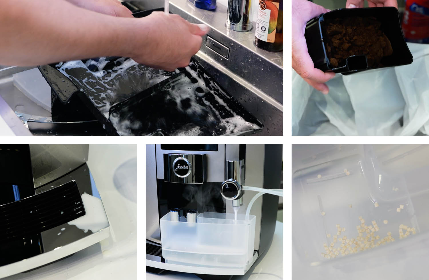

REINIGUNG I Nach dem Genuss kommt die Arbeit
Die Jura J8 startet automatische Spülprogramme. Dennoch bleiben im Alltag mehrere manuelle Schritte übrig. Das Milchsystem sollte regelmäßig gespült werden. Für die Intensivreinigung wird der Reinigungsbehälter mit Mini-Tabs eingesetzt. Zudem muss der Milchschlauch abgezogen, gespült und getrocknet werden. Wird der Sweet-Foam-Aufsatz verwendet, kommt außerdem ein weiteres Bauteil hinzu. Gleichzeitig lassen sich Tropfschale und Tresterbehälter einfach entnehmen. Die Brühgruppe sitzt fest im Gerät und kann ausschließlich über die vorgesehenen Reinigungsprogramme gepflegt werden. Insgesamt wirkt die Reinigung zwar klar strukturiert, ist jedoch etwas aufwendig und erfordert eine konsequente Routine sowie regelmäßige Aufmerksamkeit.
Jura J8 Reinigung
