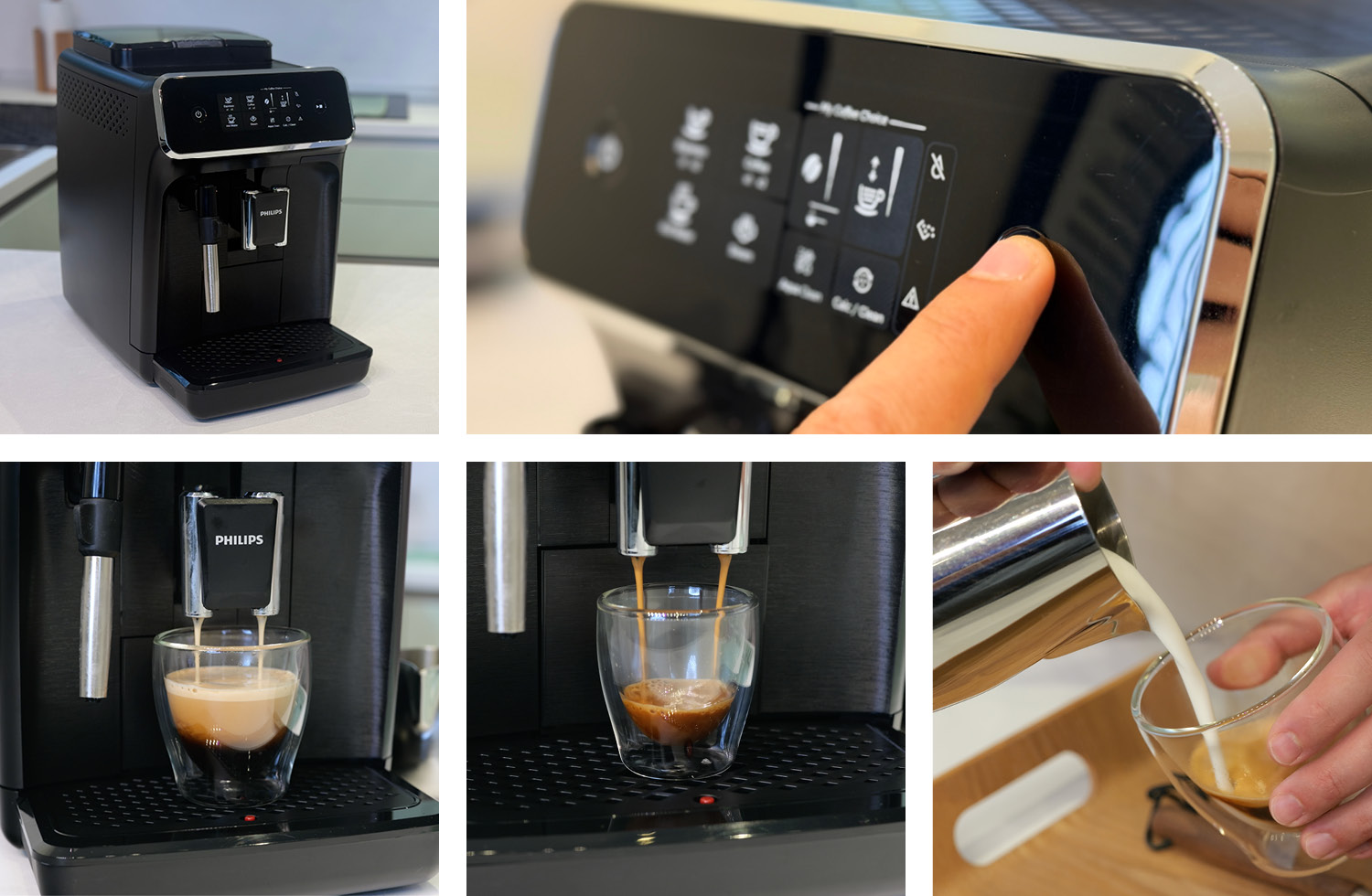

Philips Series 2200 (EP2224/10)
In diesem Test schauen wir uns gemeinsam die Philips Series 2200 EP2224/10 an und ich zeige euch, ob sie brauchbar für diesen Preis ist.
VOR- & NACHTEILE | Philips Series 2200 EP2224/10
Bevor wir uns gemeinsam den Philips Series 2200 Kaffeevollautomaten anschauen, zeige ich dir auf einen Blick die Stärken und Schwächen des Geräts.
Vorteile
  • Kompaktes und schlichtes Design
  • Wassertank von vorn entnehmbar
  • Dampflanze
  • Benutzerfreundliche Steuerung
  • Vergleichsweise günstiger Preis
Nachteile
  • Kein ansteckbarer Milchbehälter
TEST | Ein guter Kaffeevollautomat zu einem günstigen Preis?
Das Unternehmen Philips hat zahlreiche Haushaltsgeräte im Portfolio. Unter diesen befinden sich auch Kaffeevollautomaten. Die Philips Series 2200 könnte man als Einsteigermodell bezeichnen, denn sie siedelt sich meist zu einem Preis unter 300 € an und ist somit eine der günstigsten Maschinen auf dem deutschen Markt. Trotz des geringen Preises soll sie durch einen hervorragenden Geschmack, eine tolle Benutzerfreundlichkeit und einfache Reinigung überzeugen. Ich zeige dir, ob die Versprechungen eingehalten werden.
Wir schauen uns den Philips Series 2200 Kaffeevollautomaten genauer an
An dieser Stelle möchte ich mich herzlich bei Philips bedanken, die mir den Philips Series 2200 EP2224/10 Kaffeevollautomaten für diesen Test zur Verfügung gestellt haben.

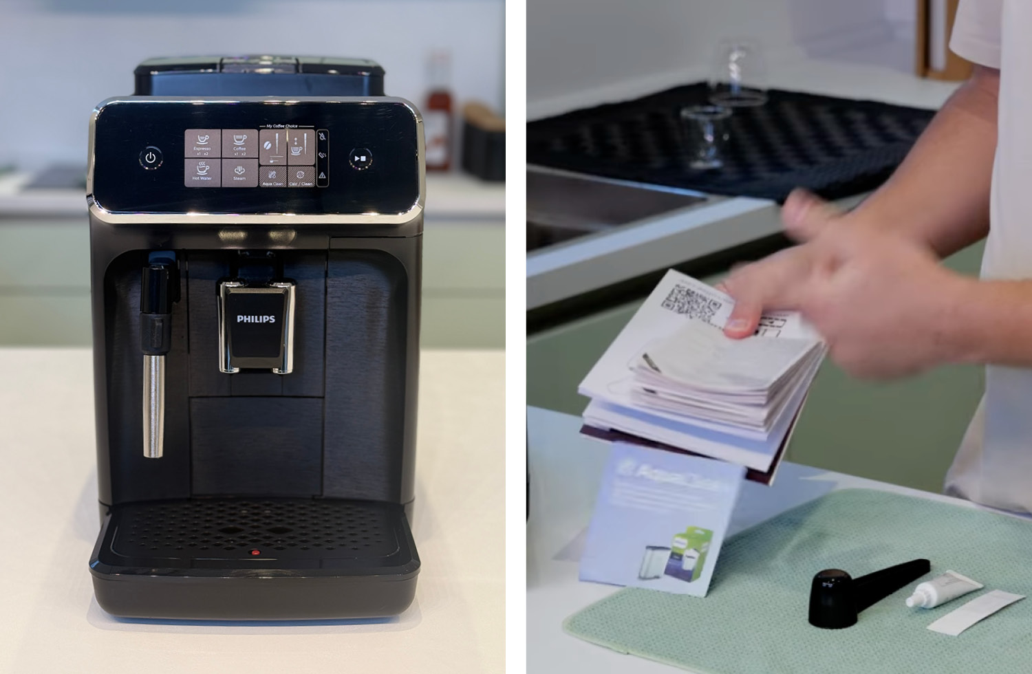

Die Philips Series 2200 wird in einem kleinen Karton geliefert, der neben dem Kaffeevollautomaten auch noch weiteres Zubehör beinhaltet. Dazu gehören ein Wasserfilter, der übliche Papierkram, ein Kaffeepulverlöffel, ein Wasserhärteteststreifen und eine Tube Fett zum Einfetten der Brühgruppe.
Das ist der Lieferumfang der Philips Series 2200

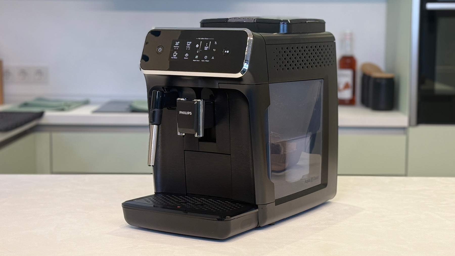

DESIGN & QUALITÄT | Was bietet der günstige Preis?
Das Gerät ist zu diesem Preis wie erwartet komplett aus Kunststoff gefertigt und ist ordentlich verarbeitet worden. Mit einer Größe von 43,3 × 24,6 × 37,1 cm ist sie im Vergleich zu anderen Maschinen recht kompakt gehalten.
Aufgebaut ist die Philips Series 2200 komplett aus Kunststoff

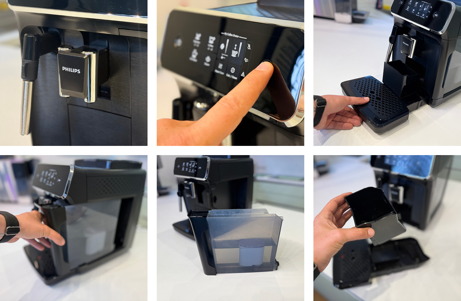

Vorderseite | Hier findet der Kaffeebezug statt
Auf der Front befindet sich auffällig gestaltet das Bedienpanel, auf das ich gleich noch genauer zu sprechen komme. Darunter befindet sich der unbeleuchtete Getränkeauslass, der sich bis zu 14,5 cm hoch von Hand einstellen lässt. Nebenan befindet sich die Dampflanze, die sich ebenfalls im Winkel verstellen lässt. Auf der anderen Seite des Kaffeeauslasses befindet sich der 1,8 Liter große Wassertank mit eingesetztem Wasserfilter. Er lässt sich komfortabel nach vorn ausziehen. Am unteren Ende der Front ist die Tropfschale eingelassen, die sich herausziehen lässt. Auf dieser befindet sich noch der Tresterbehälter, der etwa 12 Kaffeepucks auffangen kann.
Das befindet sich auf der Vorderseite der Philips Series 2200

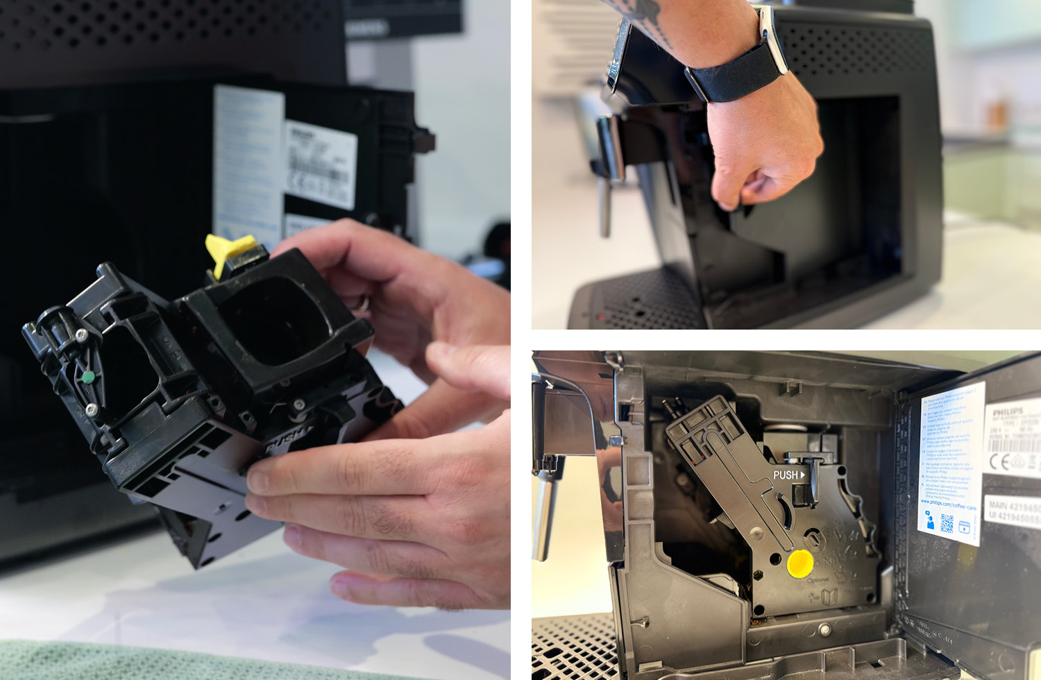

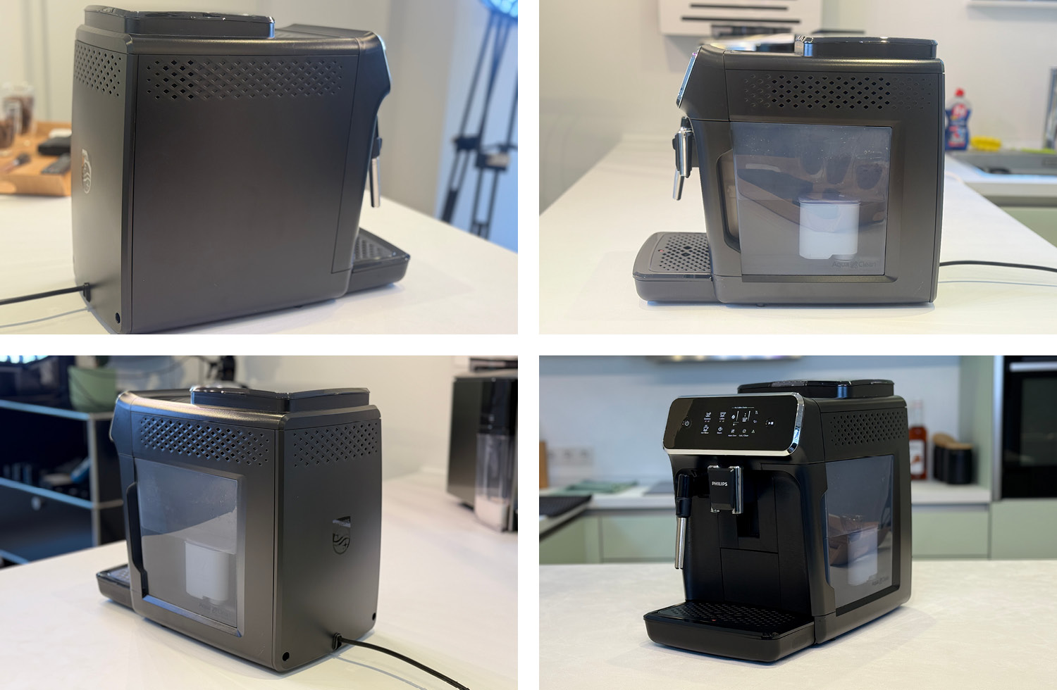

Seiten | Die Brühgruppe hinter dem Wassertank
Um den Philips Series 2200 Kaffeevollautomaten herum gibt es nicht viel zu sehen. Lediglich der transparente Wassertank ist auf einer Seite ersichtlich, damit man komfortabel den Wasserstand einsehen kann. Entfernt man jedoch diesen, kommt eine kleine Klappe zum Vorschein, die sich öffnen lässt. Dahinter verbirgt sich die Brühgruppe, die sich leicht entfernen und reinigen lässt. Interessanterweise ist dies die selbe Brügruppe wie die der Saeco Xelsis Supreme. Der Unterschied hierbei liegt jedoch im großen Preisunterschied. Der Saeco-Kaffeevollautomat kostet knapp 1.000 € mehr. Philips hat das italienische Unternehmen Saeco in der Vergangenheit aufgekauft, was eine Erklärung für dieselbe Brügruppe bietet.
Die Brühgruppe versteckt sich hinter dem Wassertank

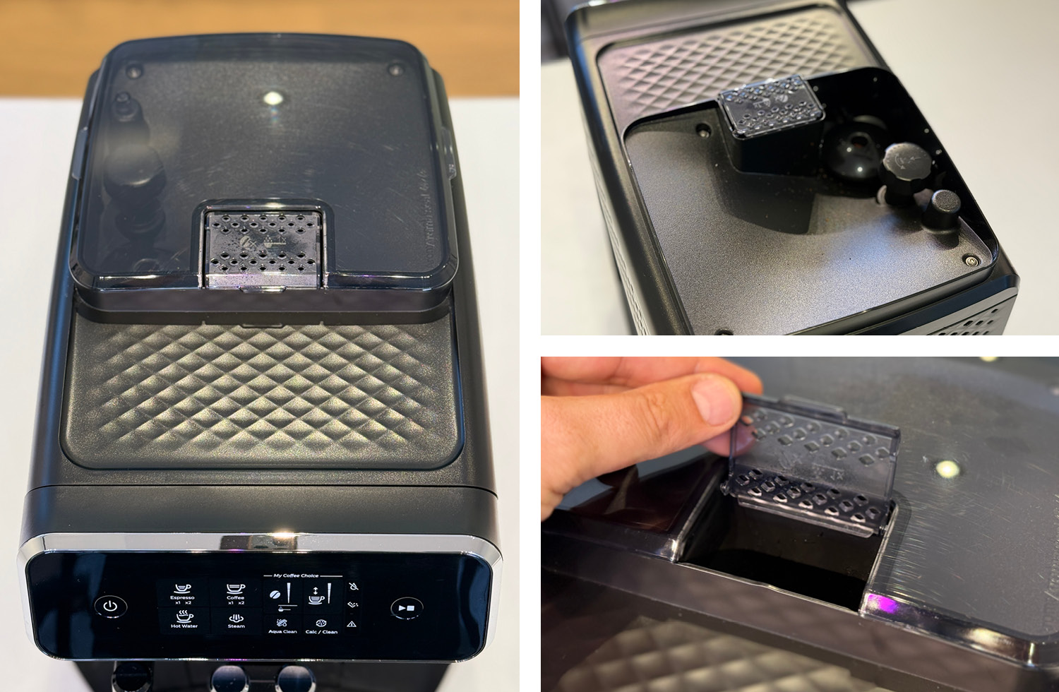

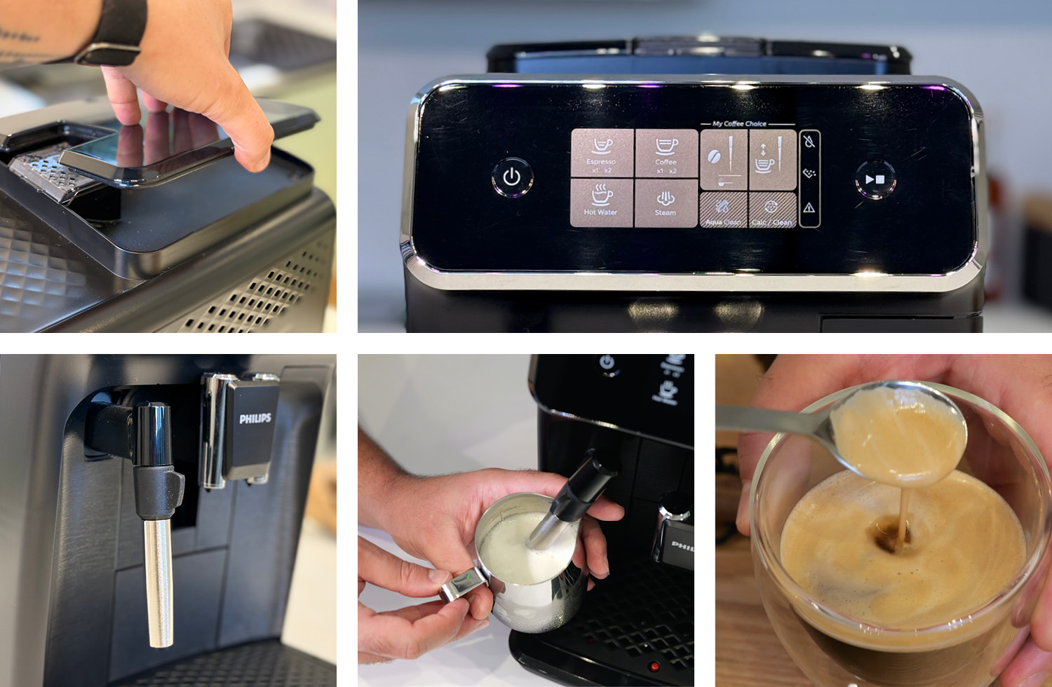

Oberseite | Vom Mahlwerk bis zur Tassenablage
Schaut man auf die Oberseite des Philips Series 2200 Kaffeevollautomaten, so erkennt man eine leicht geriffelte Tassenablage, die allerdings nicht beheizbar ist. Dahinter befindet sich der 275 g große Bohnenbehälter. Er lässt sich durch eine mit Gummi versiegelte Abdeckung öffnen und verbirgt das Einstellrad für das Mahlwerk. Bei diesem handelt es sich um ein Keramik-Scheibenmahlwerk mit zwölf Einstellmöglichkeiten. Im Behälter ist ebenfalls eingelassen die kleine Klappe für das Einfüllen von Kaffeepulver, denn die Series 2200 kann auch mit Kaffeepulver arbeiten.
Auf der Oberseite gibt es verschiedene Dinge zu Entdecken

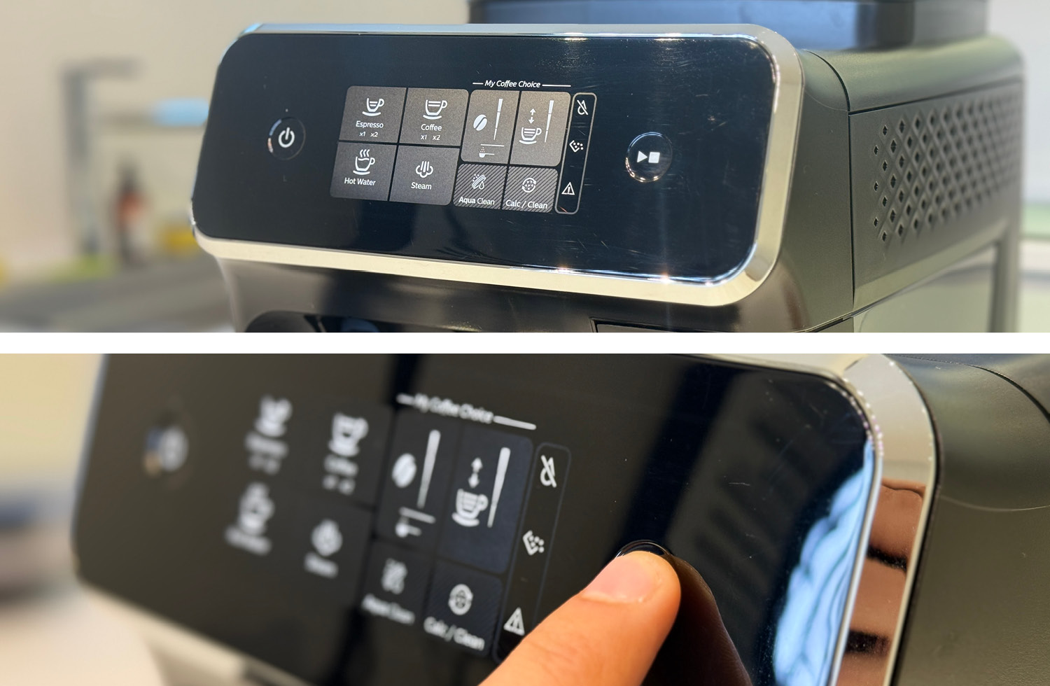

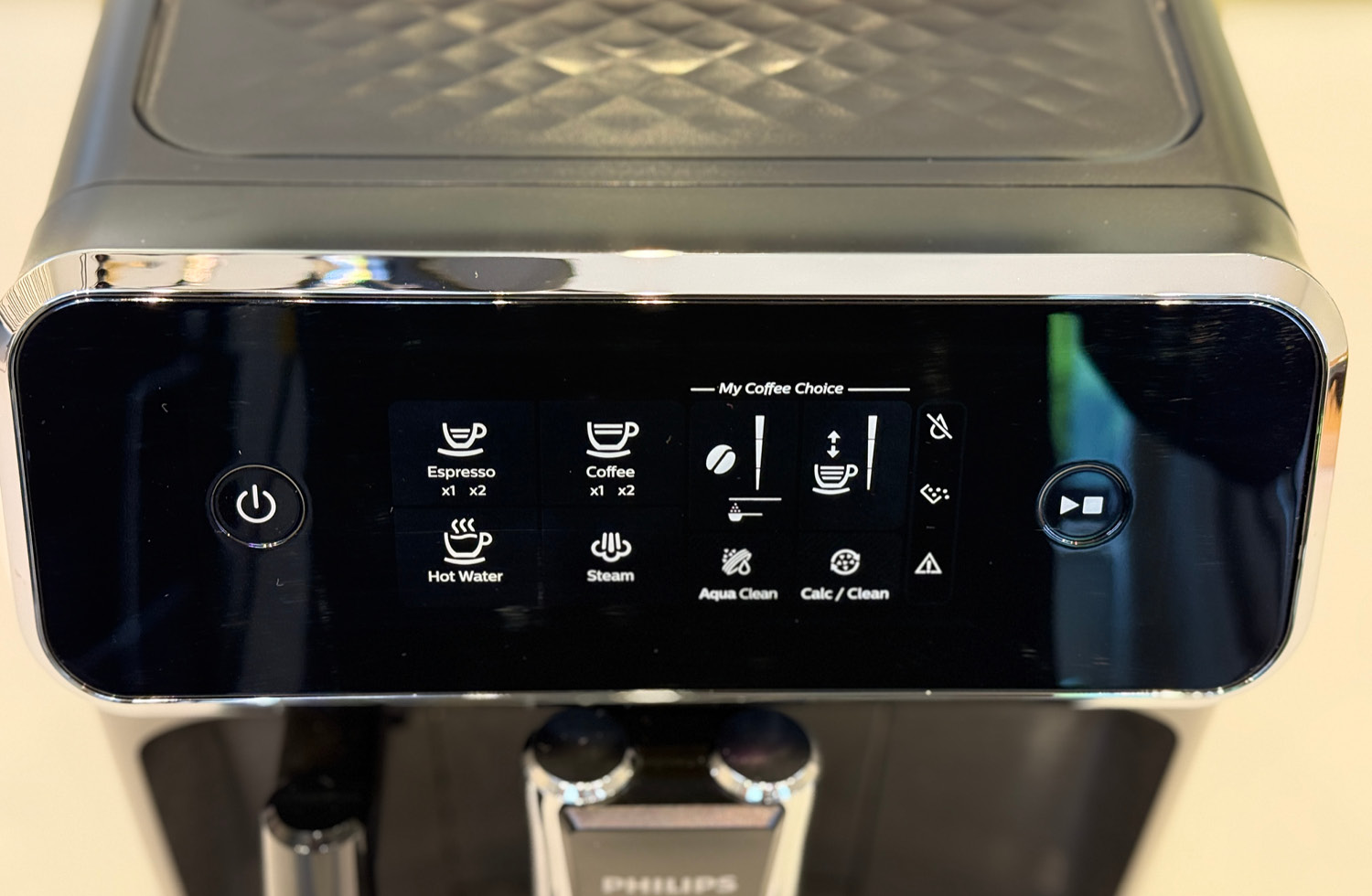

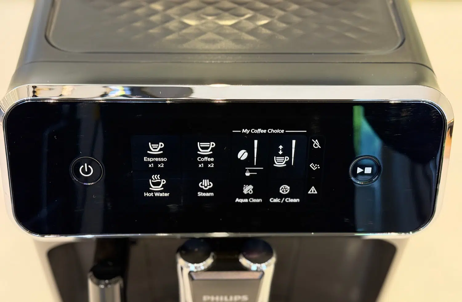

BEDIENUNG | Einfache Touch-Oberfläche
Bedient wird der Philips Series 2200 Kaffeevollautomat über das Bedienpanel, das verschiedene Touch-Tasten bereithält. Diese sind mit kleinen weißen Aufdrucken gekennzeichnet. Über die Power-Taste wird das Gerät eingeschaltet. Der Einschaltvorgang dauert dabei etwa eine Minute, da das Gerät bei jedem Einschaltvorgang eine Spülung durchführt. Die Lautstärke des Einschaltvorgangs liegt im Durchschnitt bei 62 dB.
Das Bedienelement ist quasi selbst zu verstehen
Die Getränketasten bestehen aus „Espresso“, „Coffee“ und „Hot Water“, die selbsterklärend sind. Drückt man auf die Taste, wird das dementsprechende Getränk ausgegeben. Durch einen längeren Druck auf jede dieser Tasten wird ein doppelter Bezug eingeschaltet. Eine zusätzliche „Steam“-Taste startet die Dampflanze für die Milchschaumherstellung. Nebenan gibt es eine „Kaffeestärke“-Taste, die in drei Stufen verstellbar ist. Durch langes Drücken schaltet sich die Zubereitung mit Kaffeepulver ein. Ebenfalls lässt sich über die „Getränkegröße“-Taste die Getränkegröße in drei Stufen anpassen. Unter diesen Tasten sitzen noch zwei Tasten für die Reinigung der Maschine. Alle gedrückten Tasten müssen über den „Play- und Stop“-Knopf bestätigt werden. Über die „Power“-Taste wird der Kaffeevollautomat wieder komplett ausgeschaltet.
Die Bedienung gelingt jedem ohne große Vorkenntnisse

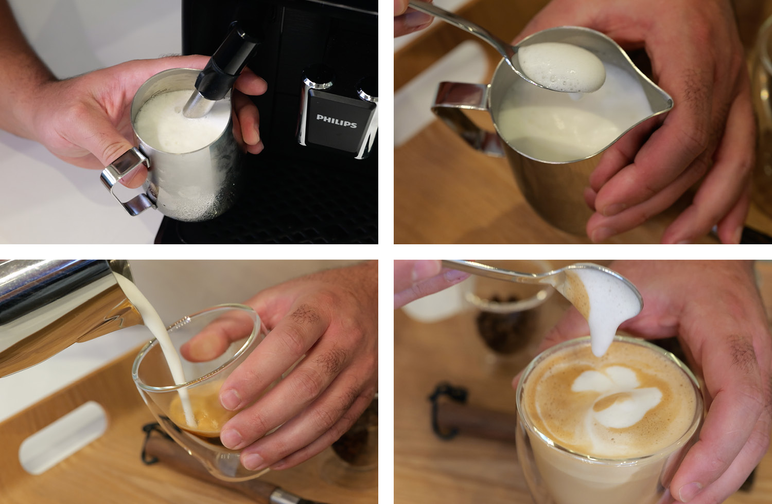

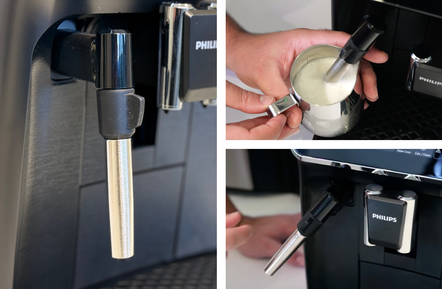

DAMPFLANZE | So produziert die Maschine Milchschaum
Mit der Philips Series 2200 ist es nicht möglich, über den Getränkeauslass Milchschaum zu produzieren. Jedoch lässt die Marke die Cappuccino- und Latte-Trinker nicht im Stich und verbaut eine Dampflanze. Man gibt etwas Milch in ein Gefäß und aktiviert über die „Steam“-Taste den Dampfauslass. Dieser schäumt die Milch allmählich zu Milchschaum auf, den du später über dein Kaffeegetränk gibst.
Die Dampflanze verwandelt Milch in Milchschaum

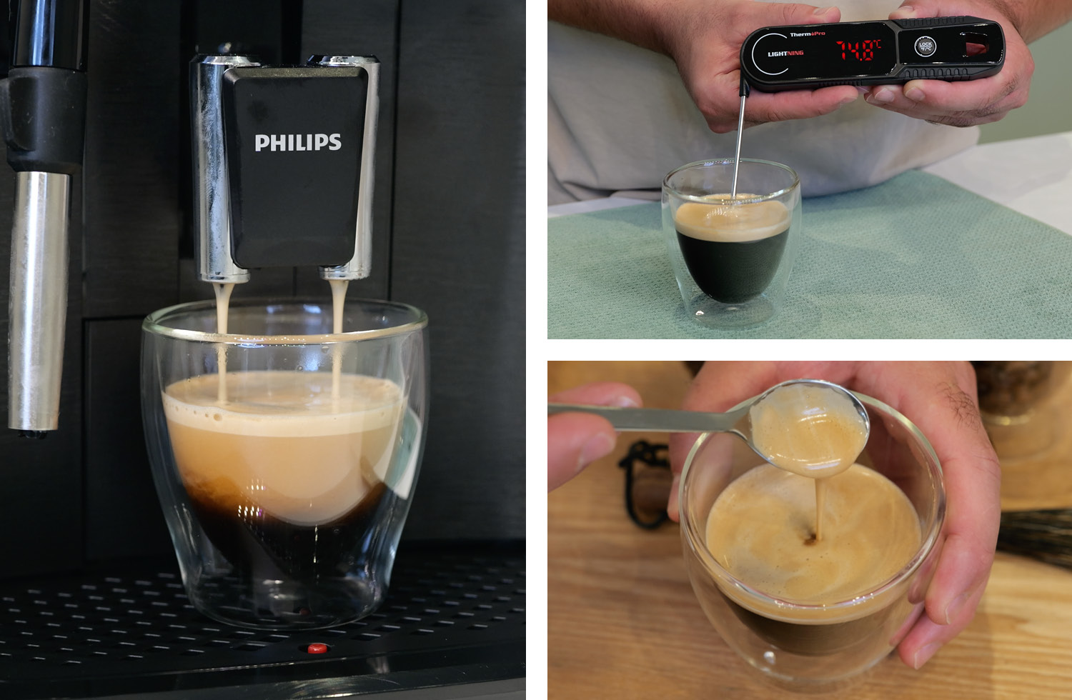

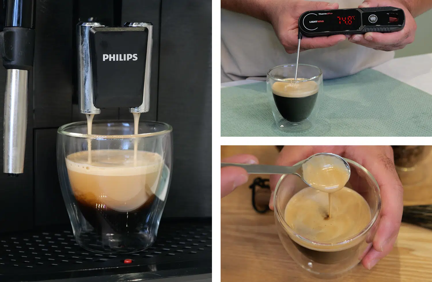

GETRÄNKE | Wir bereiten verschiedene Getränke zu
Das Wichtigste an einem Kaffeevollautomaten ist der Geschmack der Getränke. Hier kommt es nicht nur auf die Art der Bohnen an, sondern auch auf die Qualität der verbauten Mühle und der Einstellung. Wir haben natürlich im Vorfeld alle Möglichkeiten für die Getränkeherstellung ausgeschöpft und das für uns am besten schmeckende Getränk eingestellt.

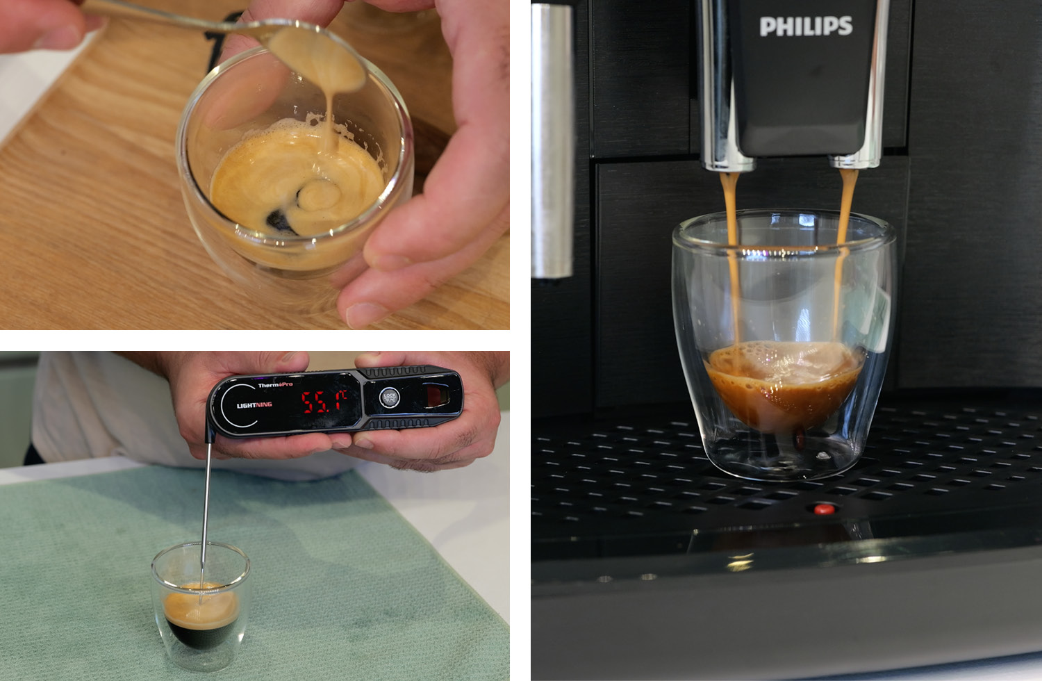

Espresso | So schmeckt uns der kleine Starke
Der Espressobezug geht mit knapp 35 Sekunden recht flott. Die Temperatur des ersten Espressos liegt bei etwa 55 °C, was relativ kalt ist. Die Crema selbst sieht recht schön aus, könnte jedoch höher sein. Geschmacklich kann man ihn trinken, jedoch haben wir ihn selbst bei perfekter Mahlgradeinstellung nicht so zubereiten können, dass das letzte Quäntchen Säure verschwindet, obwohl wir eine dunkle Röstung nutzen. Man kann ihn trinken, jedoch schmeckt er recht dünn. Das können andere Kaffeevollautomaten besser.
Philips Series 2200 - Espresso
Kaffee | Das tägliche Muss an Getränk
Nach etwa 65 Sekunden war unser Kaffee trinkfertig zubereitet. Auch hier haben wir natürlich auf eine für uns perfekte Einstellung geachtet. Die Temperatur des Kaffees betrug knapp 75 °C, was eine einwandfreie Temperatur darstellt. Der Brühvorgang ist jedoch auch deutlich länger. Die Crema ist okay, könnte jedoch etwas dicker sein. Der Geschmack ist ein wenig säuerlich und sehr dünn gehalten. Doch das ist Meckern auf hohem Niveau. Er lässt sich natürlich auch wunderbar trinken, im Vergleich jedoch, sind andere Kaffeevollautomaten auch bei diesem Geschmack deutlich besser.
Philips Series 2200 - Kaffee
Cappuccino | Mit selbst aufgeschäumter Milch
Schließlich haben wir einen Cappuccino hergestellt. Dafür haben wir Milch in eine Kanne gegeben und diese aufgeschäumt. Noch vor dem Überlaufen der Milch haben wir den Vorgang gestoppt und trotzdem ist die Milchschaumtemperatur mit nur 46 °C recht kalt. Auch der Schaum ist sehr grobporig. Eine Süße schmeckt man nicht heraus. Zusammengemixt schmeckt das Getränk jedoch gut. Doch eine teurere Maschine stellt deutlich bessere Getränke her. Wir reden bei der Philips Series 2200 von einem gelungenen Basic-Ergebnis, aber mehr ist nicht drin.
Philips Series 2200 - Cappuccino

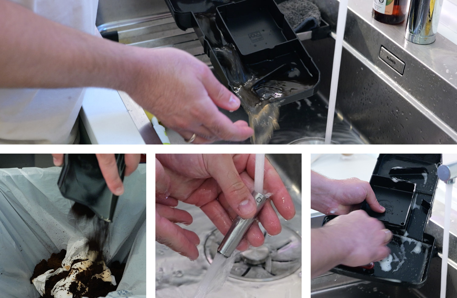

REINIGUNG | Nach dem Genuss kommt die Arbeit
Bei der Reinigung von Kaffeevollautomaten unterscheidet man zwischen der täglichen und der gelegentlichen Reinigung. Der Fokus der täglichen Reinigung richtet sich vorwiegend auf das Ausleeren und Reinigen der Tropfschale sowie des Tresterbehälters. Die meisten Teile der Philips Series 2200 sind spülmaschinenfest, was die Reinigung deutlich erleichtert. Auch die Dampflanze sollte nach jedem Gebrauch spätestens am Tagesende gereinigt werden. Dafür lässt sie sich abnehmen und in drei Teile zerlegen.
Die tägliche Reinigung der Philips Series 2200

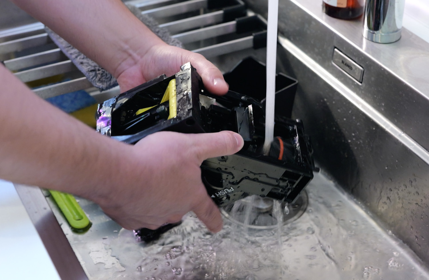

Die gelegentliche Reinigung richtet sich an die Brühgruppe. Hier sollte man mindestens einmal die Woche dran und die Brüheinheit unter warmem Wasser abspülen. Du solltest kein Spülmittel verwenden, da sonst das Fett in der Brühgruppe gelöst wird. Das Entkalken und Reinigen per Tablette wird von der Maschine nach einer gewissen Anzahl an Bezügen automatisch signalisiert.
Hier wird die Brühgruppe abgespült
