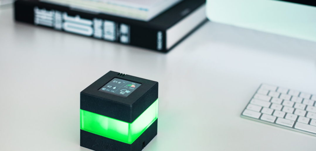

„Der optische Sensor macht keinen Unterschied zwischen Staubpartikeln und winzigen Flüssigkeitstropfen. Er zählt jedes Teilchen zwischen 300 Nanometern und 10 Mikrometern Größe, das die Lichtschranke in seinem Inneren passiert.“ erklärt Dr. Thomas Schäfer vom CeMOS (Center for Mass Spectrometry and Optical Spectroscopy)
Für den Aerosol-Detektor verwenden Schäfer und sein Team also die gleiche Sensorik wie für die Feinstaubmessung, allerdings im Doppelpack: Ein Sensor misst einfach nur die eingesaugte Raumluft, der zweite heizt die eingesaugte Luft so weit auf, dass Flüssigkeiten verdunsten. Aus der Differenz beider Messungen errechnet das Gerät dann die Menge an wässrigen Tröpfchen, die sich in der Luft befinden – so kann es zuverlässig zwischen Feststoffen und Flüssigpartikeln unterscheiden. Die Messdaten werden zum Beispiel als Grafiken ausgegeben. So kann man die Aerosolkonzentration über längere Zeiträume hinweg beobachten und dokumentieren. Außerdem kommt ein Dashboard zum Einsatz, auf dem mehrere Räume über ein Ampelsystem überwacht werden können. Eine Warnung wird ausgegeben, sobald sich in einem Raum zu viele Aerosole sammeln. Später soll es auch noch eine App für mobile Endgeräte geben.
