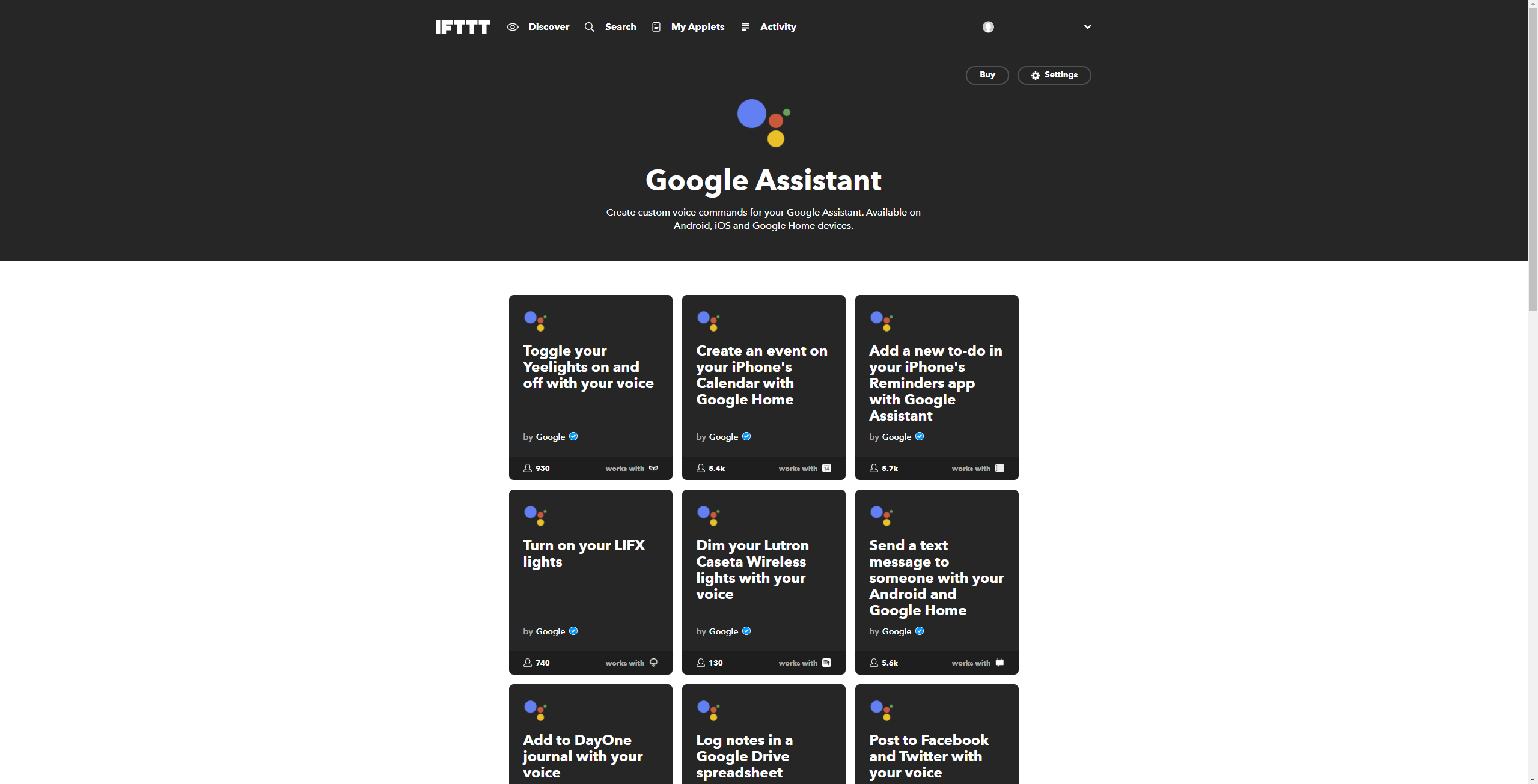

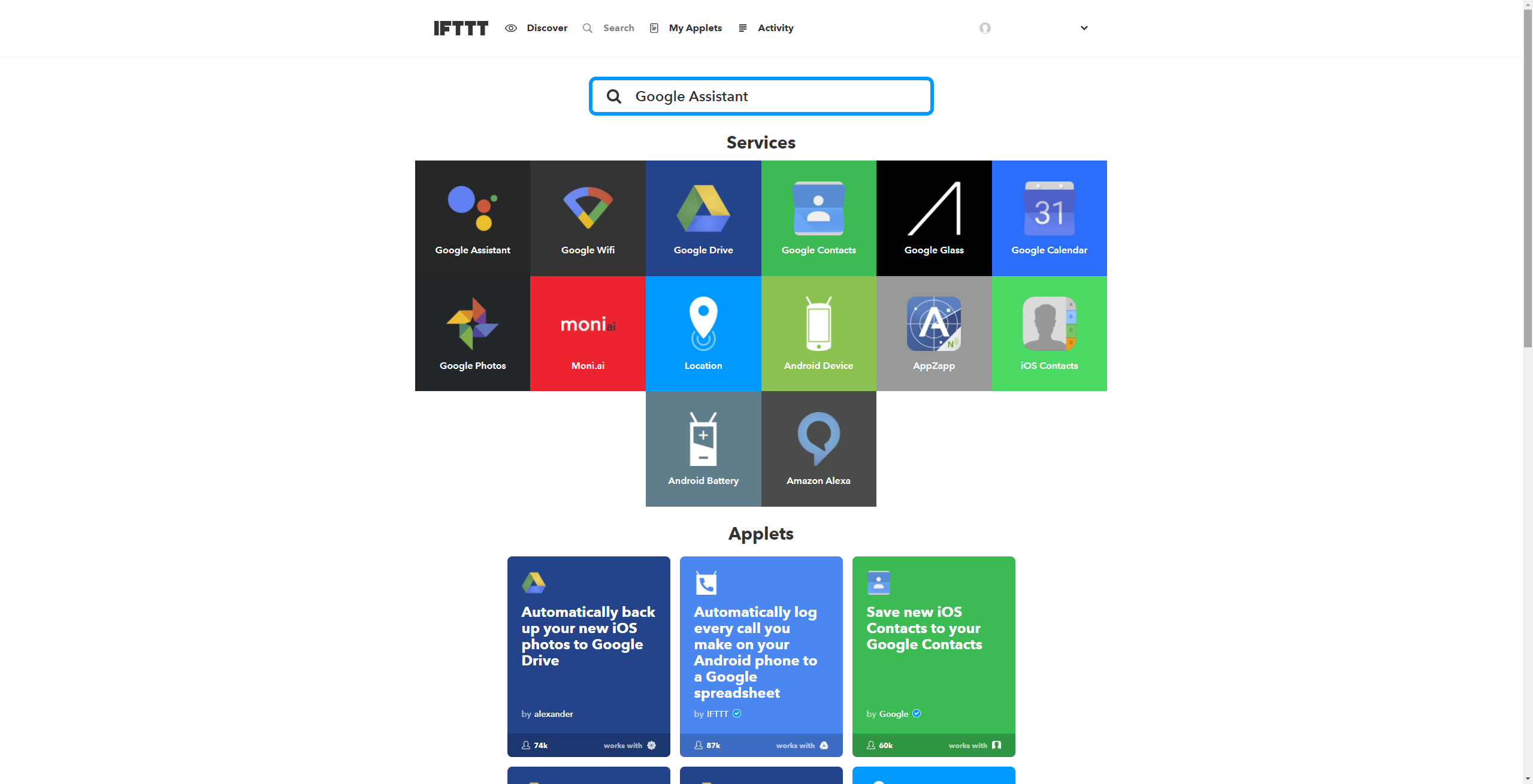

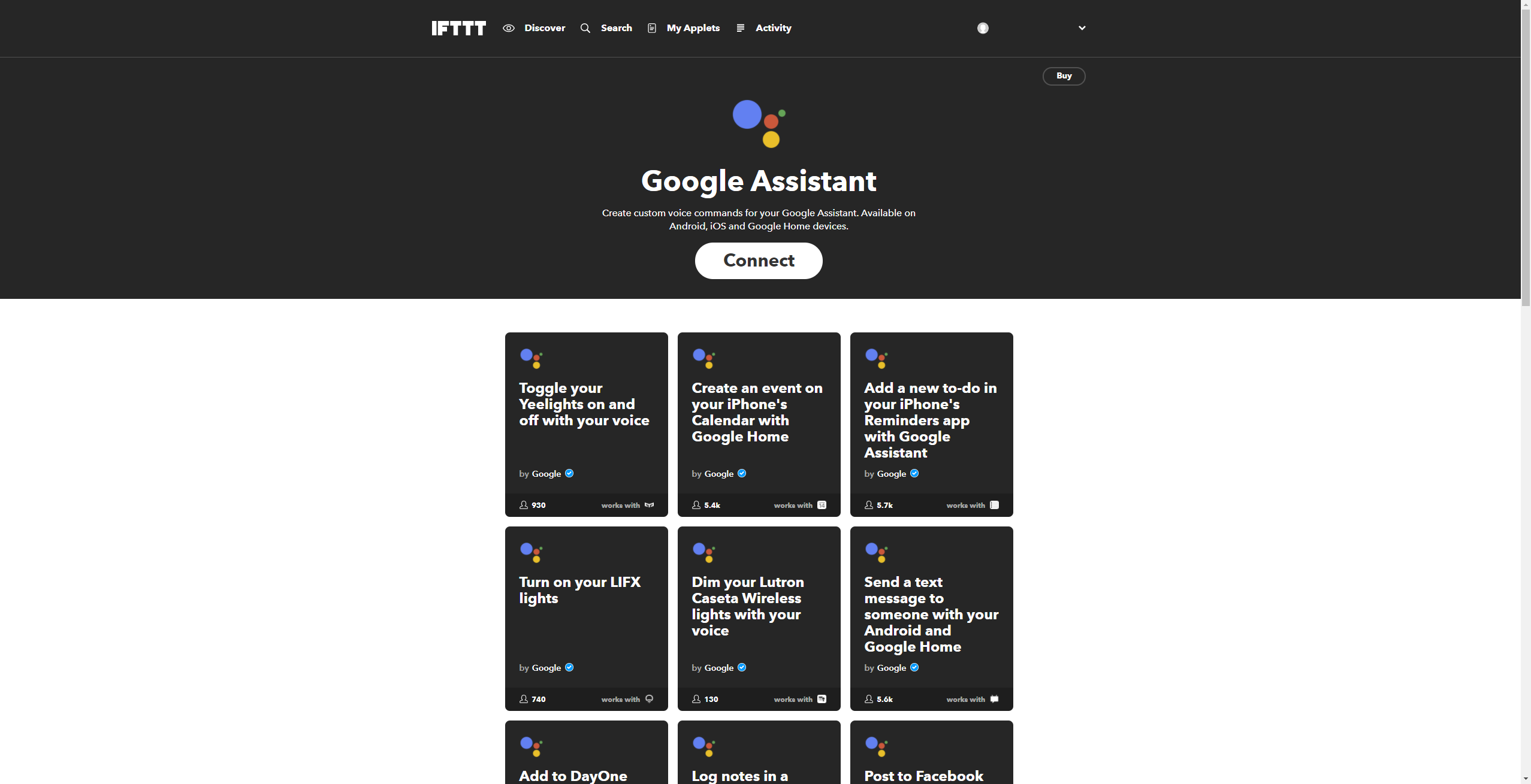

Als erstes müsst ihr euren Google Home bzw. den Google Assistant mit IFTTT verknüpfen. Wie das geht, erfahrt ihr in den folgenden Schritten. Des weiteren habe ich ein paar Screenshots angehängt, die euch zusätzlich noch eine Hilfestellung sein sollen.

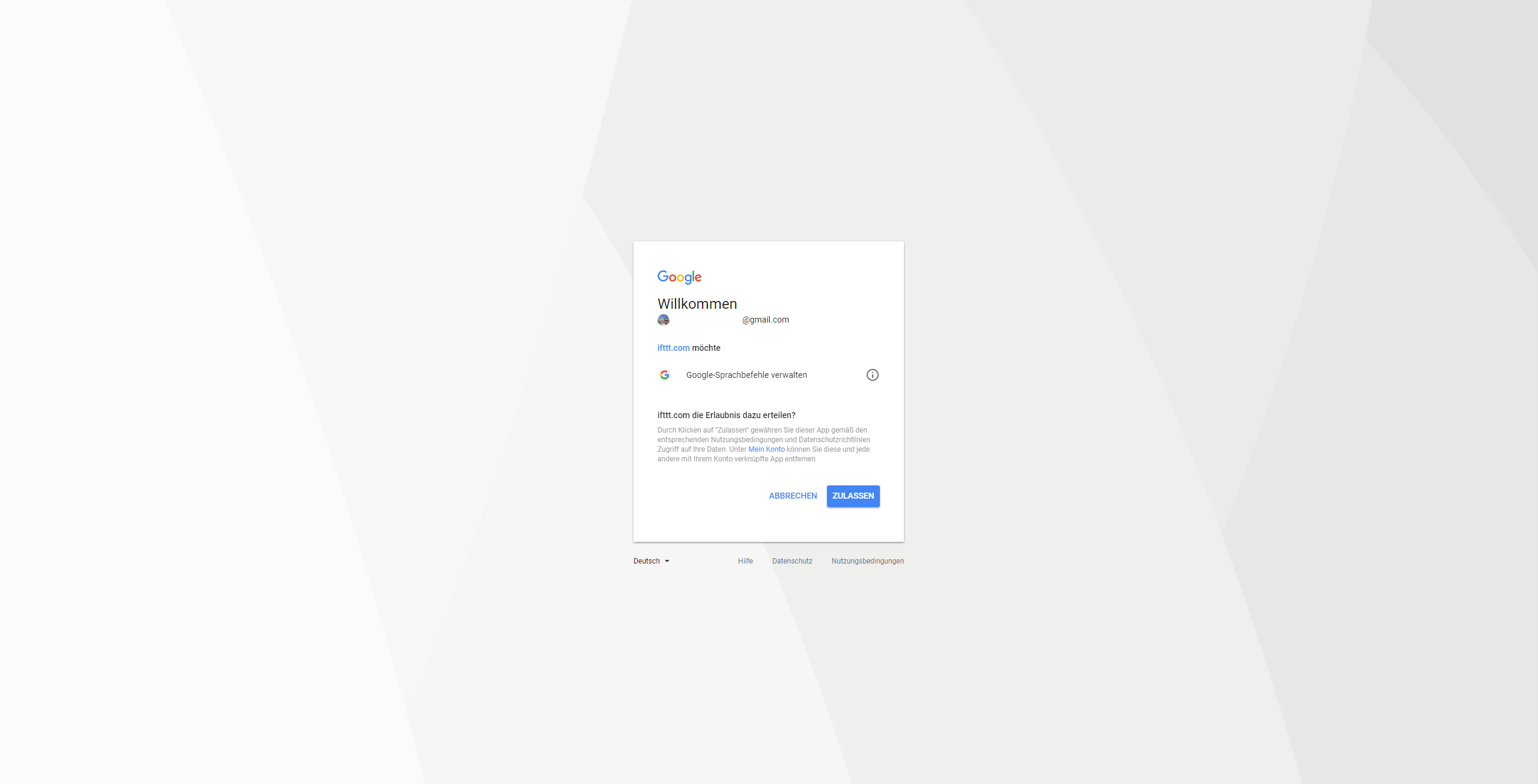

- Sucht nach dem „Google Assistant“ und wählt ihn aus.
- Klickt auf „Connect“.

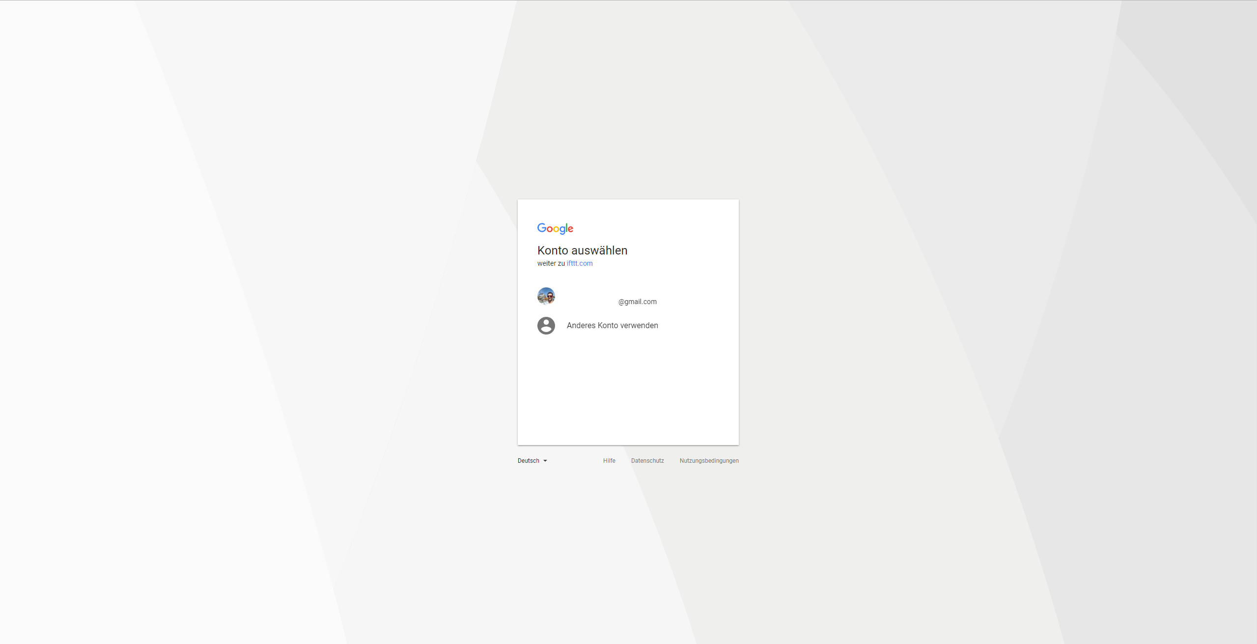

- Meldet euch mit eurem Google Account an.
- Bestätigt die Verbindung der beiden Services.
- Der Google Assistant ist nun mit IFTTT verbunden.

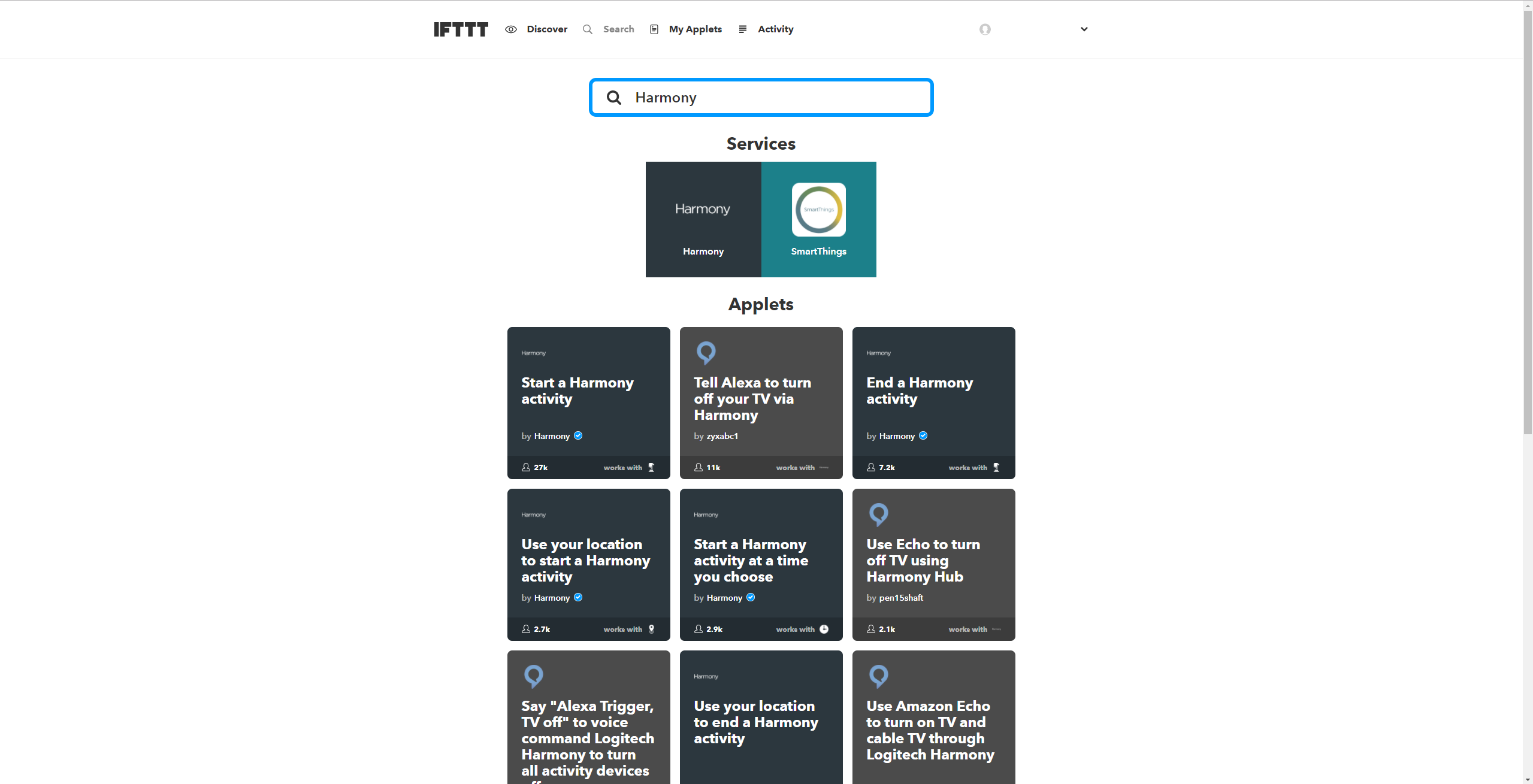

Logitech Harmony Hub mit IFTTT verknüpfen

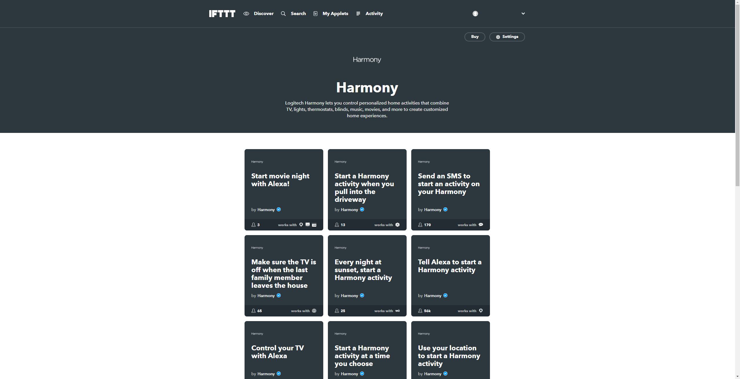

Die selben Schritte machen wir nun auch mit dem Logitech Harmony Hub.

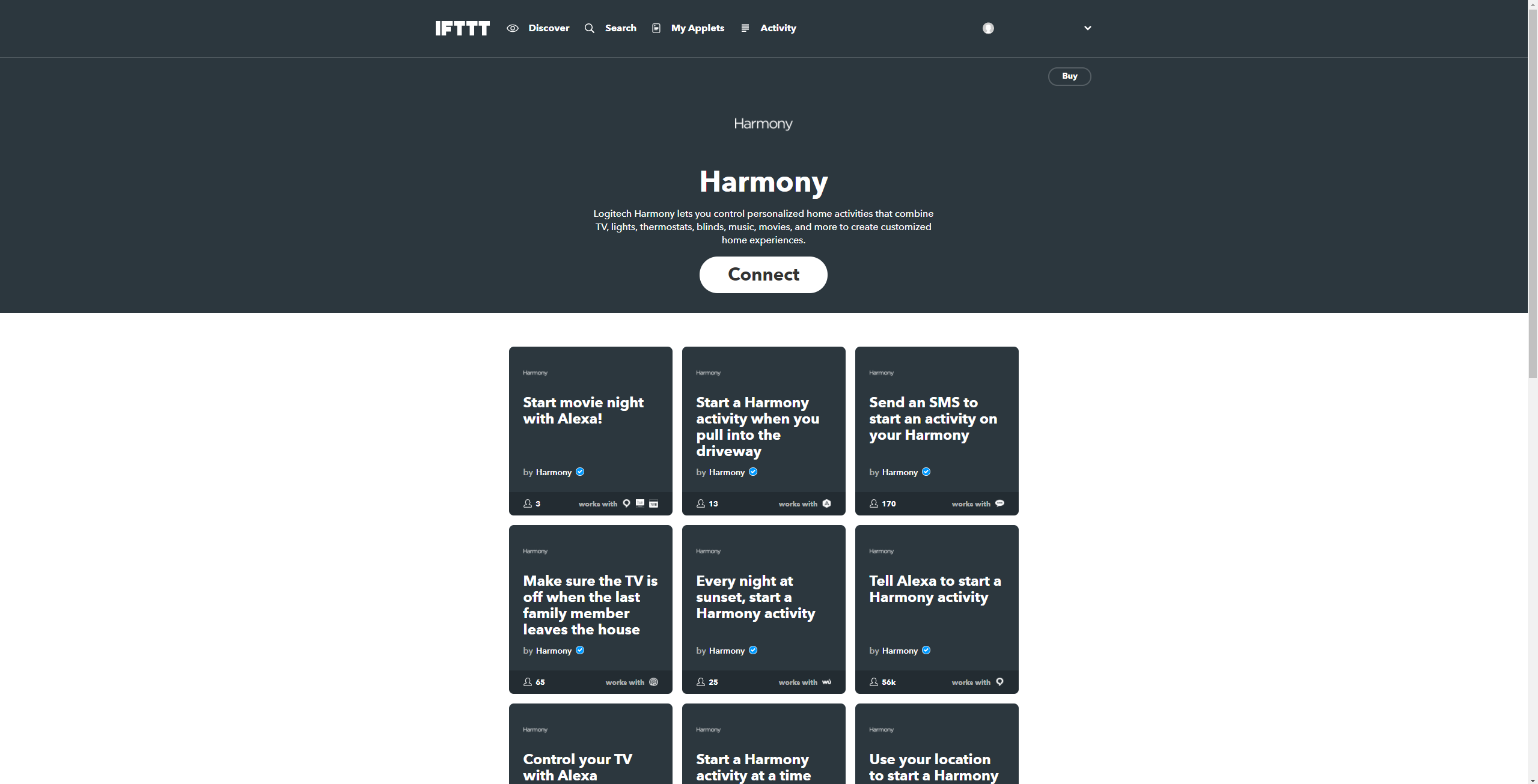

- Sucht nach „Harmony“ und wählt es aus.

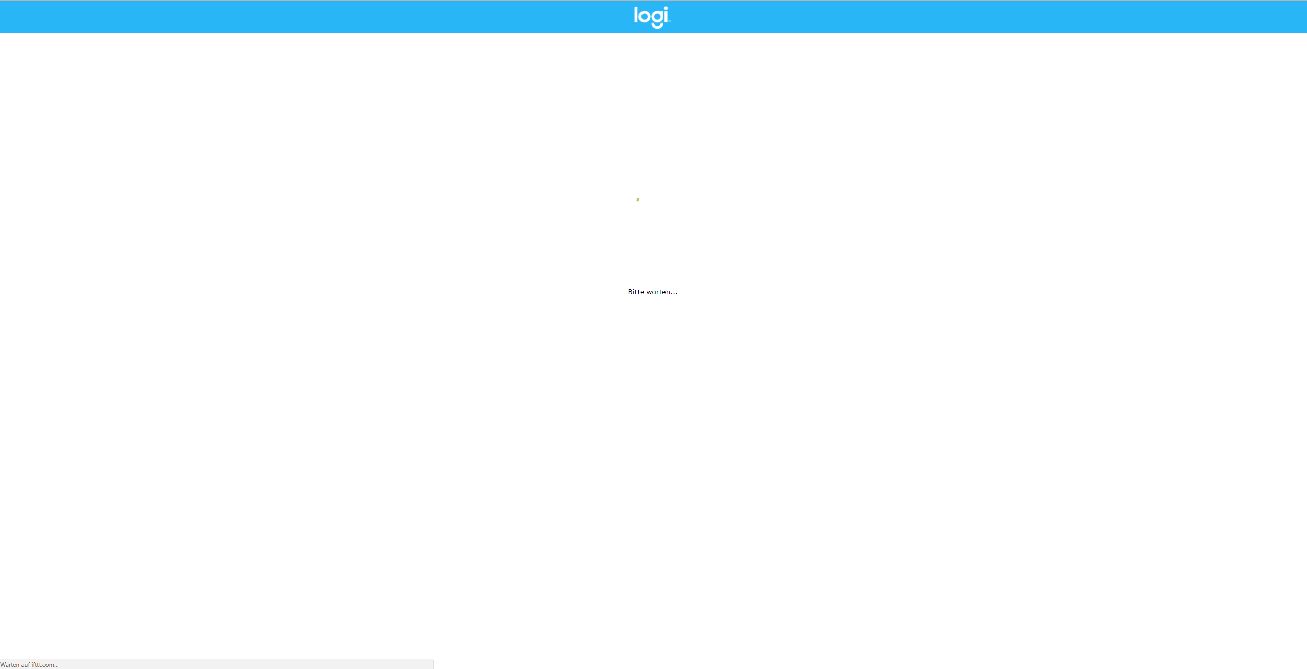

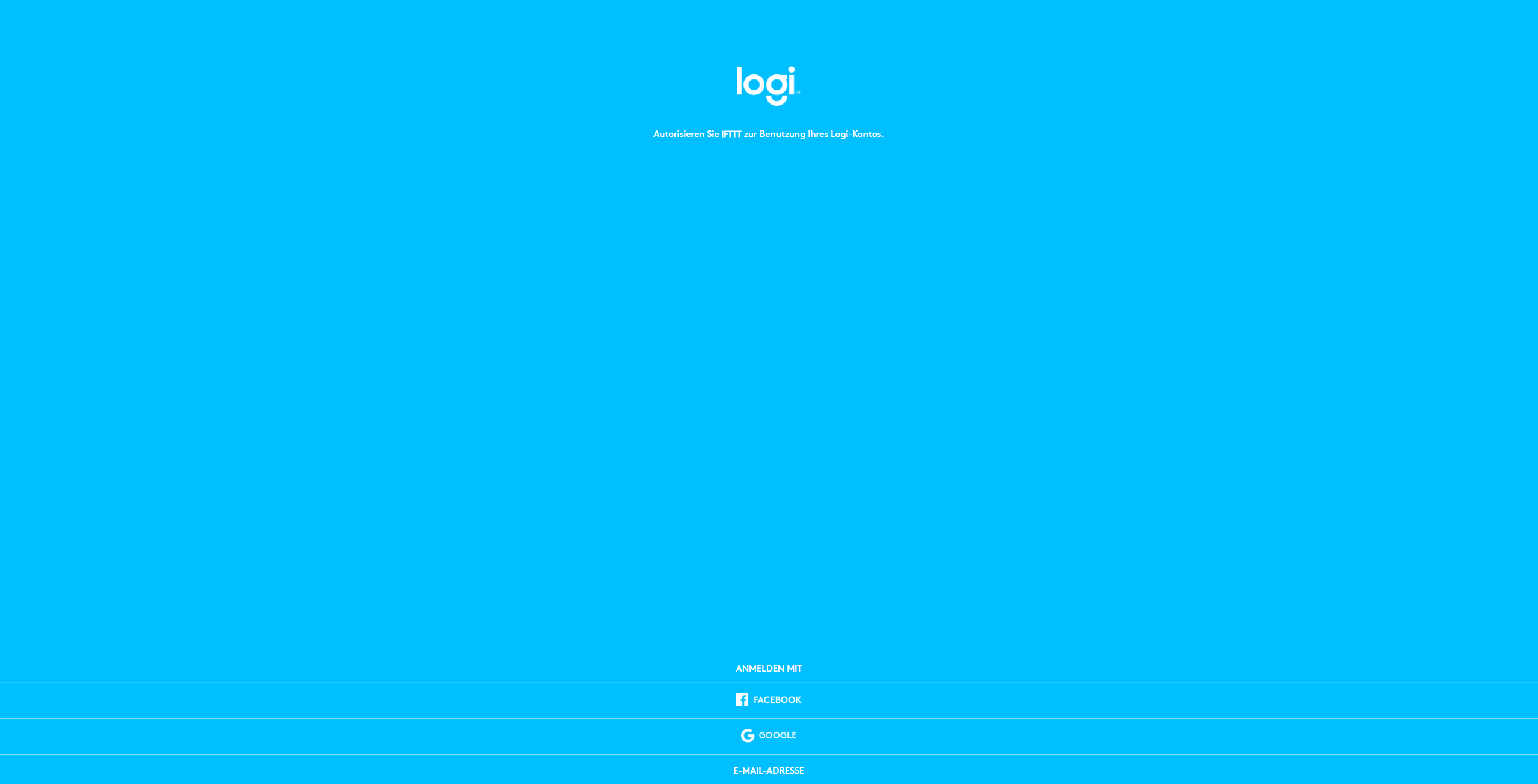

- Wählt eine Methode aus, um euch mit eurem Logitech Account anzumelden.
- Die Verbindung wird hergestellt.
- Euer Logitech Harmony Hub ist nun mit IFTTT verbunden.

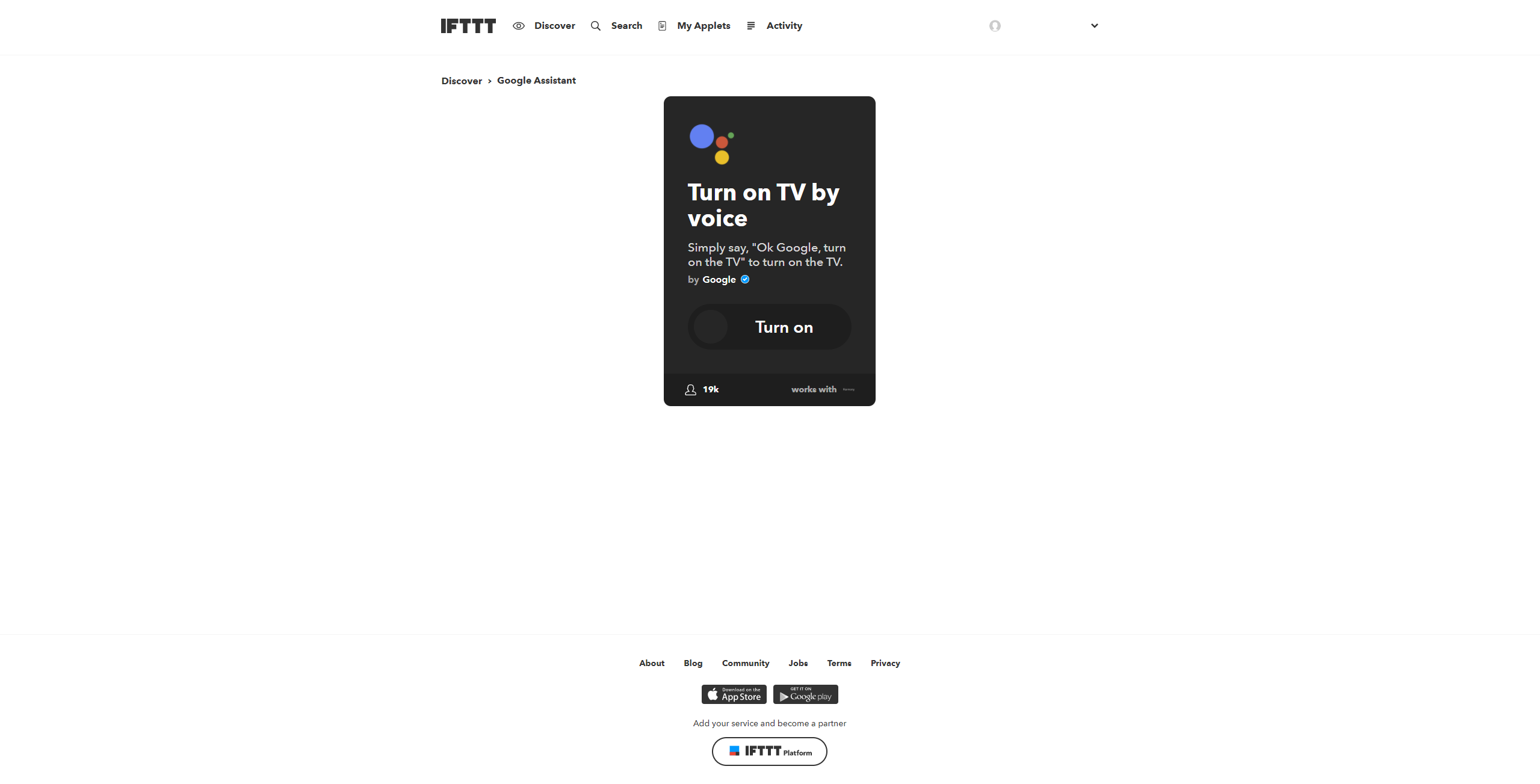

Jetzt, nachdem beide Dienste mit IFTTT verbunden sind, erstellen wir die eigentliche Verknüpfung mittels eines Applets.
Neues Applet anlegen
Nachdem wir nun die beiden Geräte mit IFTTT verbunden haben, müssen wir ein neues Applet erstellen. Mit diesem Applet ist es uns dann möglich, per Sprache eine Aktion auf dem Logitech Harmony Hub auszuführen. In diesem Beispiel möchte ich meinen Fernseher starten. Alle eingaben die ich hier mache, könnt ihr nach eurem Belieben anpassen. Also sowohl die Kommandos, bei denen Google reagieren soll, als auch ihre zugehörigen Antworten. Dies gilt natürlich auch für die zu startenden Aktivitäten. Eure Aktivitäten werden übrigens automatisch von eurem Logitech Account übernommen.
Wählt jetzt dieses Applet aus und folgt den Anweisungen –> Applet Link
- Ein Fenster öffnet sich, nachdem ihr den Link von oben angeklickt habt. Wählt „Turn On“ aus.

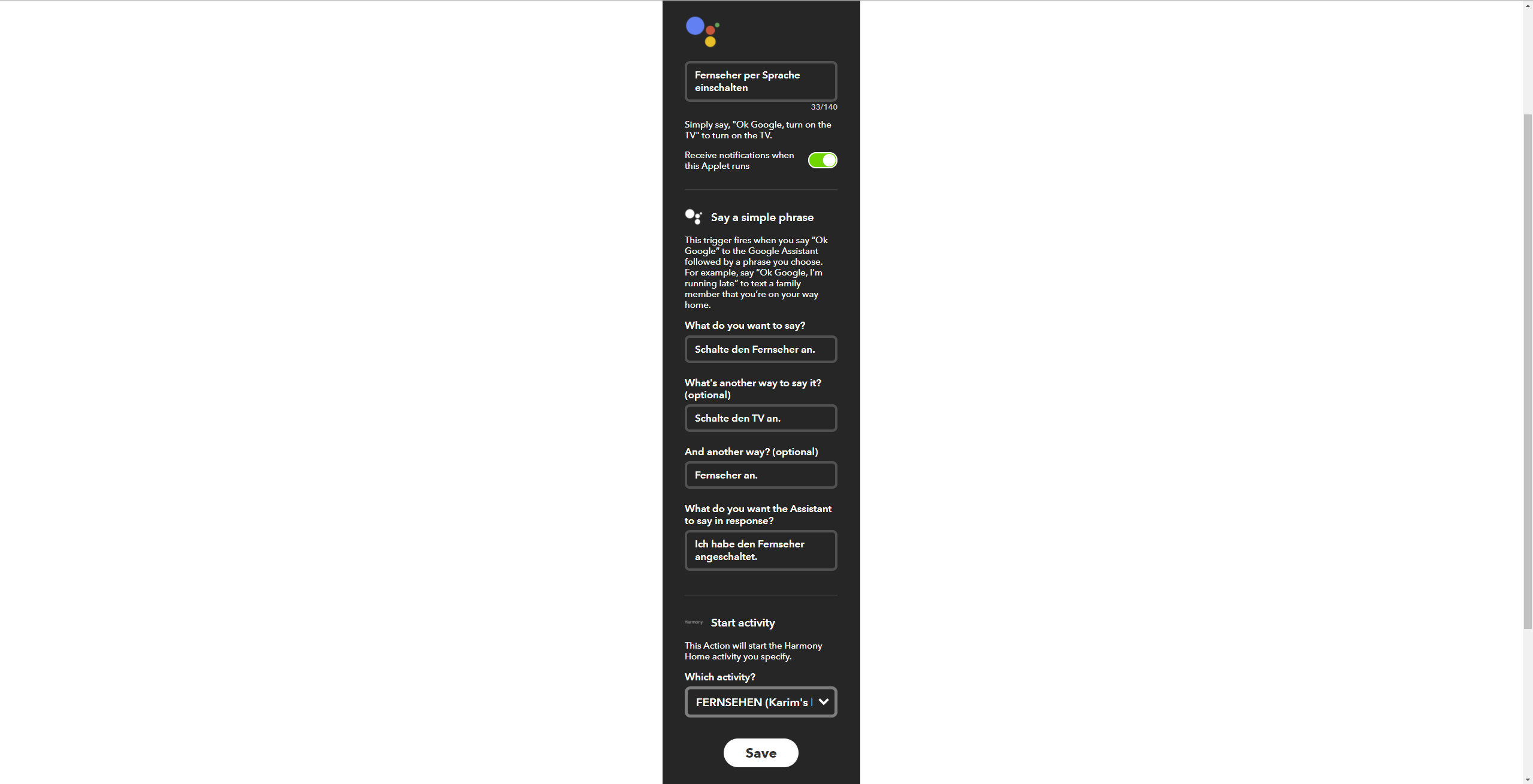

- Gebt nun dem Applet einen Namen, unter dem ihr es wieder findet. Die folgenden 3 Felder sind Befehle, auf die der Google Assistant reagieren soll. Das letzte Feld bestimmt dann den Antworttext. In dem Dropdown Menu wählt ihr eure Aktivität, die ihr starten möchtet. Speichert dann eure Eingaben mit „Save“.

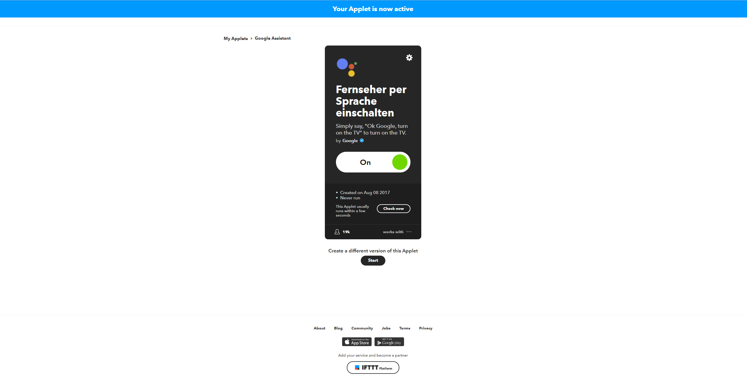

- Hier seht ihr nun eine Bestätigung, dass euer Applet erfolgreich erstellt wurde.
Diese Schritte wiederholt ihr nun für alle eure Aktivitäten.
