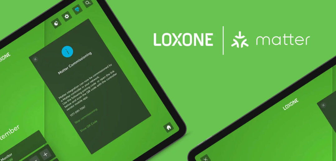

Loxone stellt Beta für Matter-Integration bereit
Das professionell einbaubare Smarthome System von Loxone bekommt jetzt in einer ersten Beta die Matter-Integration spendiert.
Loxone müsste vielen von euch kein Begriff sein, da diese Smarthome beim Hausbau integrieren. Der Miniserver wird von Elektrikern installiert und eingestellt. Somit kommt das System schon bei der Planung eines Hausbaus infrage.
Jetzt hat Loxone eine 14.4 Beta 2 (14.4.8.22) ins Leben gerufen, die den experimentellen Matter-Support enthält. Mit dieser Beta ist es möglich, den Miniserver in bestehende Systeme wie HomeKit, Amazon Alexa, Google oder SmartThings von Samsung einzubinden. Jedoch werden nur begrenzte Gerätetypen und Steuermöglichkeiten zur Interaktion bereitgestellt:
