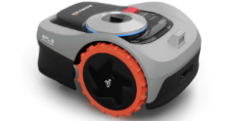

TEST | Der Segway Navimow i105E überrascht durch seine Nutzerfreundlichkeit
Segway, eigentlich bekannt als Hersteller von E-Scootern, hat mit dem Navimow i105E eine Mähroboter-Generation auf den Markt gebracht, die beim ersten Hinsehen überrascht – und beim tatsächlichen Einsatz im Garten noch mehr. Der i105E ist für Rasenflächen bis 500 Quadratmeter konzipiert und kommt vollständig ohne Begrenzungsdraht aus. Stattdessen navigiert er über eine Kombination aus RTK-Satellitenmodul und der integrierten VisionFence-Hinderniserkennung.

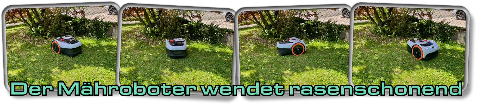

Besonders beeindruckt hat uns in unserem Test, wie durchdacht die gesamte Nutzungslogik ist: Jeder Schritt der Einrichtung – vom Aufstellen der Ladestation bis zur fertigen Mähzone – ist klar strukturiert und für die meisten Nutzer ohne Vorkenntnisse lösbar. Dazu bietet die App einen echten Mehrwert, der über eine einfache Fernsteuerung weit hinausgeht. Wer sich für das Thema kabellose Mähroboter generell interessiert, findet in unserem Mähroboter Finder einen umfassenden Überblick über alle von uns getesteten Modelle.
Wir haben uns den Segway Navimow i105 für 500 Quadratmeter angeschaut

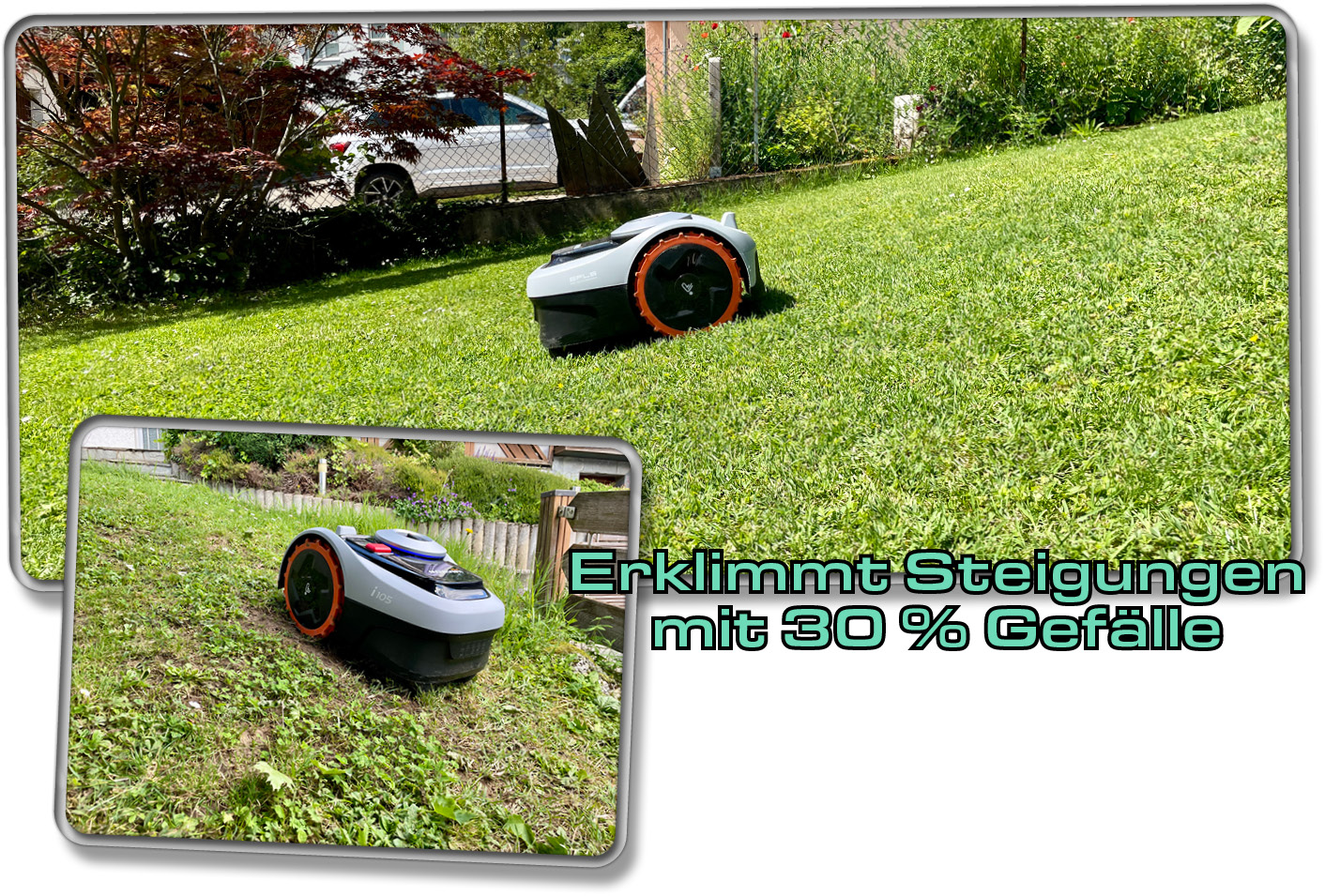

Wie steil darf mein Rasen für den Segway Navimow i105E sein?
Der Segway Navimow i105E ist laut Hersteller für Steigungen bis maximal 30 Prozent ausgelegt. In unserem Test hatte er mit Hängen knapp darüber bereits deutliche Probleme: Die Räder drehten durch, der Roboter blieb gelegentlich stecken. Wer Steigungen über 30 Prozent im Garten hat, sollte diese Zone entweder ausschließen oder ein Modell mit stärkerem Antrieb in Betracht ziehen.

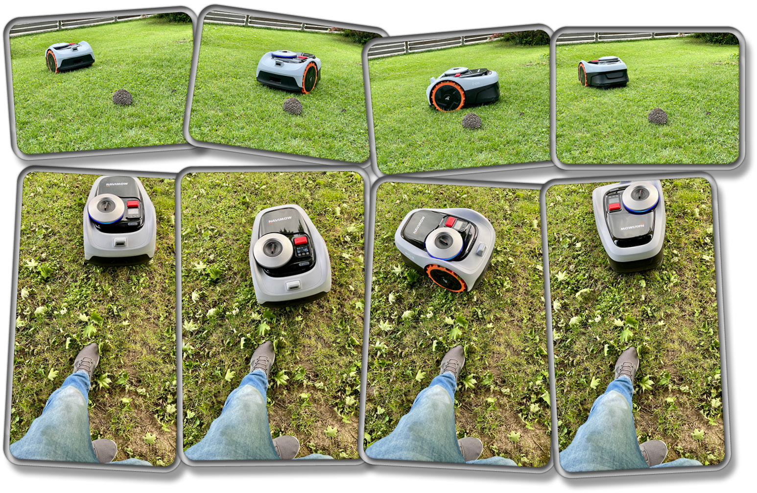

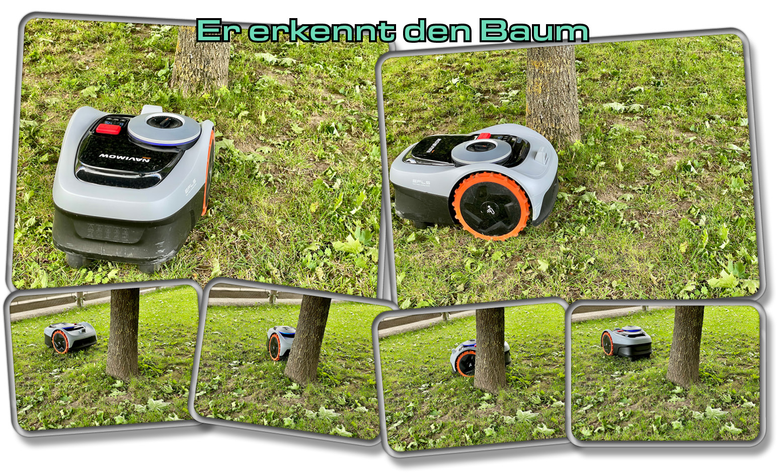

Erkennt der Segway Navimow i105E Wildtiere wie Igel?
Ja. Die VisionFence-Hinderniserkennung hat in unserem Test eine Igelattrappe in Originalgröße jedes Mal zuverlässig erkannt und einen sicheren Abstand gehalten. Segway hat zudem Software-Updates veröffentlicht, die die Tiererkennung weiter verbessert haben. Trotzdem empfehlen wir, den Roboter nicht nachts mähen zu lassen – das Risiko bleibt trotz guter Technik ein Faktor.

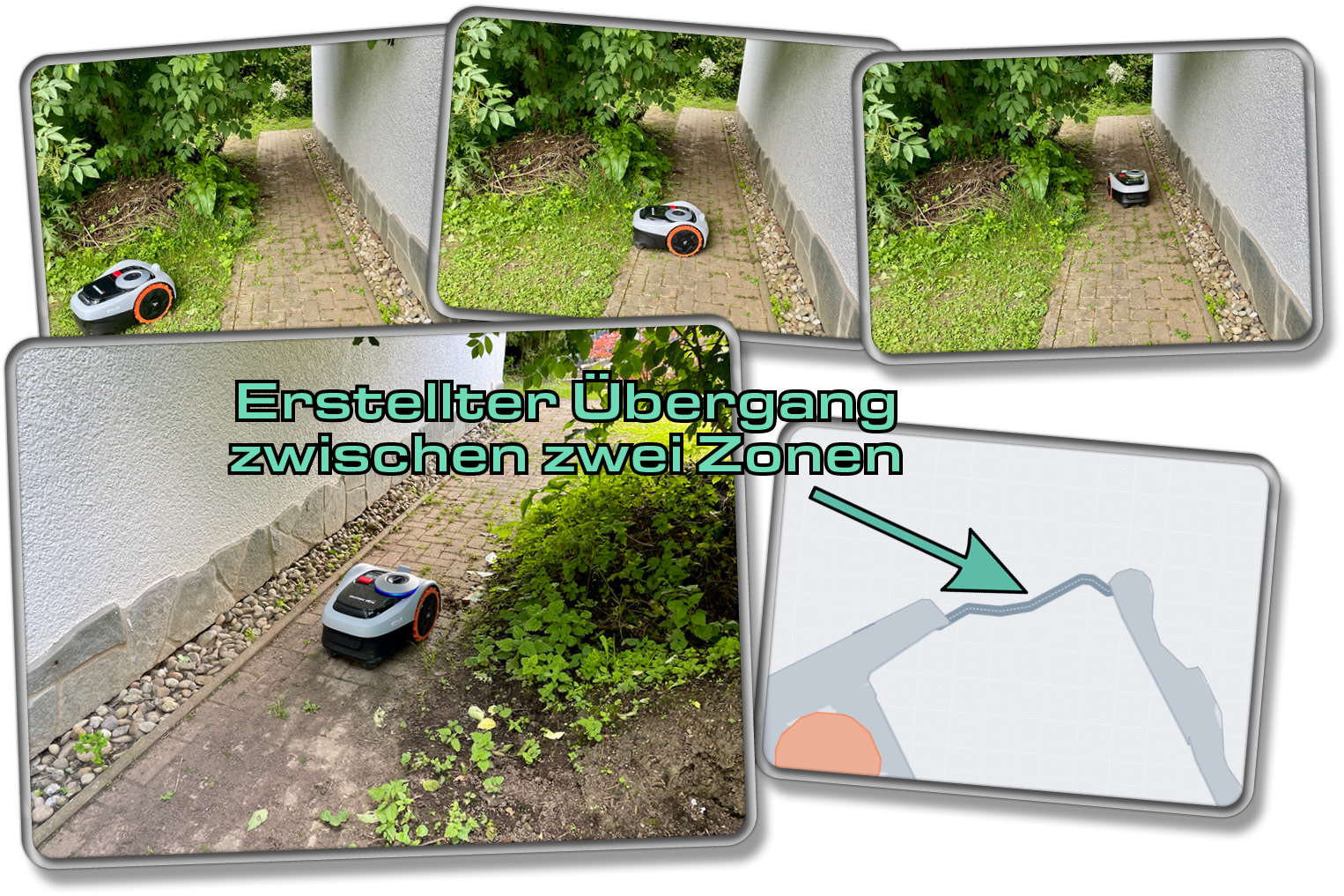

Kann der Segway Navimow i105E mehrere getrennte Gartenbereiche mähen?
Ja, das ist möglich. Für jeden Bereich wird eine eigene Zone angelegt. Zwischen angrenzenden Zonen lassen sich Übergänge einrichten, durch die der Roboter selbstständig wechselt. Für komplett getrennte Gartensegmente auf unterschiedlicher Höhe kann der Roboter manuell getragen werden – er bestimmt seine Position per RTK neu und mäht den Bereich eigenständig ab.

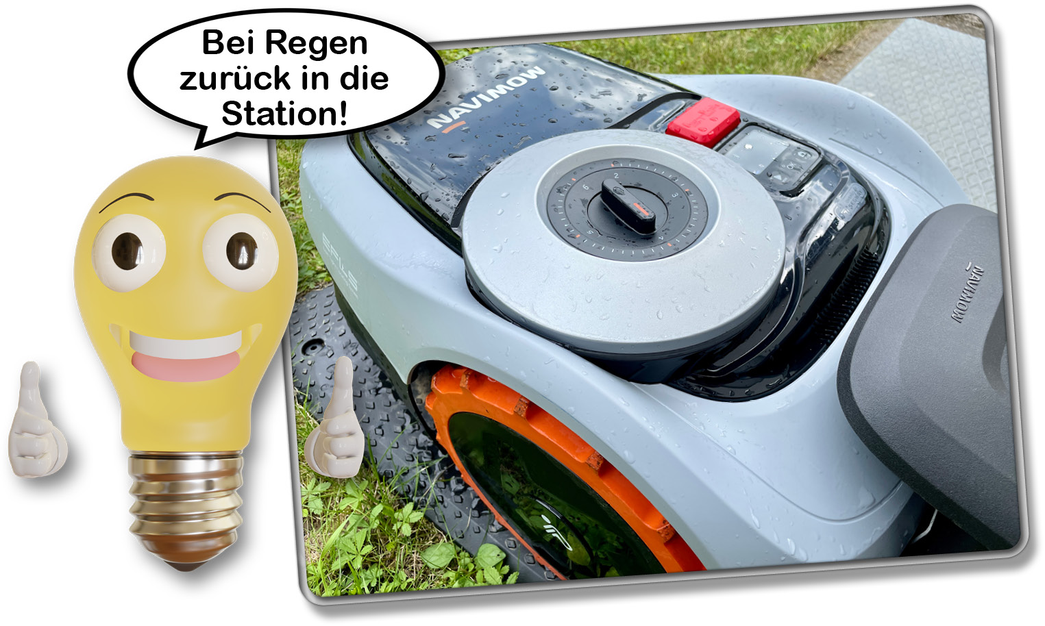

Was passiert bei Regen?
Der Segway Navimow i105E erkennt Regen über die lokale Wettervorhersage. Er bricht dann laufende Aufgaben ab und startet keine neuen. In der App lässt sich einstellen, wie lange er nach Regen wartet, bevor er weitermäht. Standardmäßig sind es 2 Stunden. Auch die Regenempfindlichkeit ist feinstufig einstellbar.

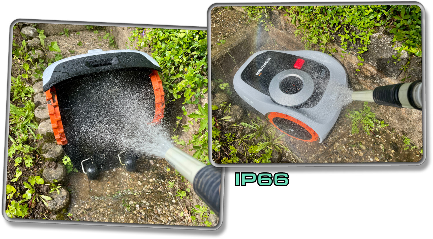

Ist der Segway Navimow i105E wasserdicht?
Ja. Der Roboter ist nach IP66 zertifiziert und damit vollständig staub- und spritzwassergeschützt. Er kann mit einem normalen Wasserschlauch und einer weichen Bürste gereinigt werden. Hochdruckreiniger sollten nicht verwendet werden, da der Druck Wasser in Gehäusespalten treiben kann.

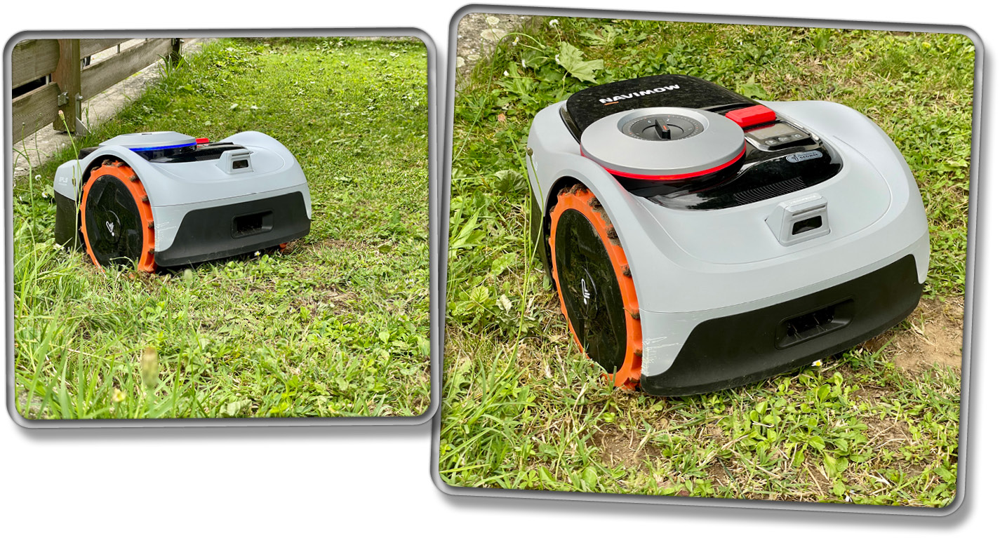

DESIGN | So sieht der Segway Navimow i105E aus

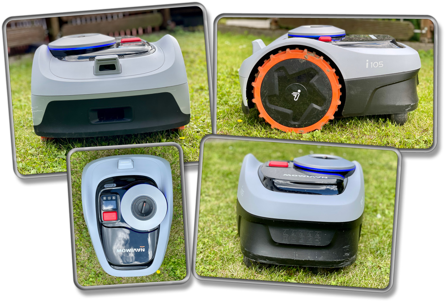

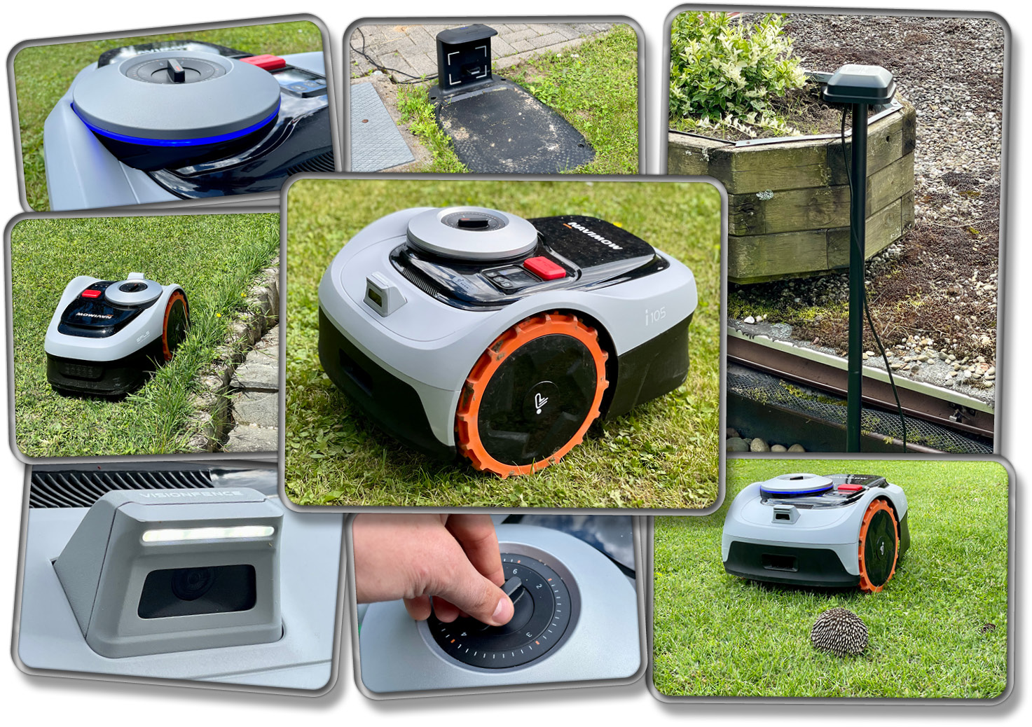

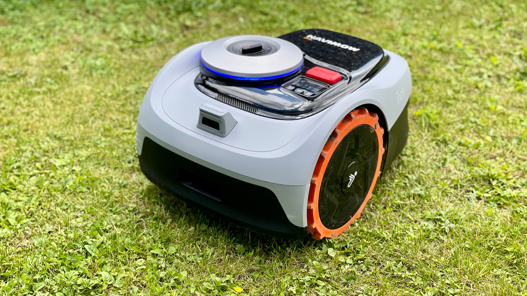

Das Design des Segway Navimow i105E wirkt auf den ersten Blick etwas klobig – das ist aber keinesfalls ein Nachteil für den Einsatzzweck. Die Verarbeitung ist hochwertig. Das Gehäuse kombiniert schwarzen Klavierlack mit grauem Kunststoff, dazu kommen auffällige orangefarbene Räder und dezente Zierelemente. Insgesamt vermittelt das Gerät einen robusten und wetterfesten Eindruck, der auch nach mehreren Monaten Einsatz im Freien anhält.
So sieht der Segway Navimow i105 aus

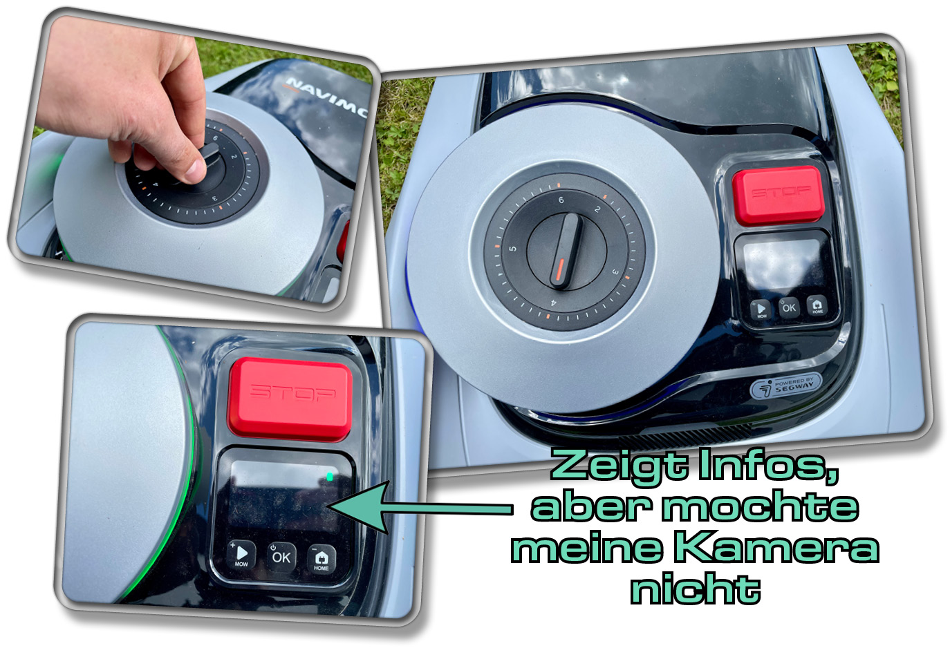

Oberseite | Display und Schnitthöhe
Auf der Oberseite befindet sich neben einer großen roten Stopp-Taste ein kleines Display, das per Code entsperrt werden kann. Darüber lassen sich der Mähvorgang starten, stoppen oder der Rückweg zur Station einleiten. Außerdem kann man den Mähroboter sperren, entsperren, ein- und ausschalten sowie einen Neustart starten.
Direkt daneben sitzt ein großes, manuell drehbares Rad zur Einstellung der Schnitthöhe zwischen 2 und 6 cm. Das ist praktisch und unkompliziert – gerade für Nutzer, die keine App-Menüs für jede Kleinigkeit bevorzugen.
Auf der Oberseite des Segway Navimow i105 befindet sich die Einstellung des Mähwerks und ein Display mit verschiedenen Tasten

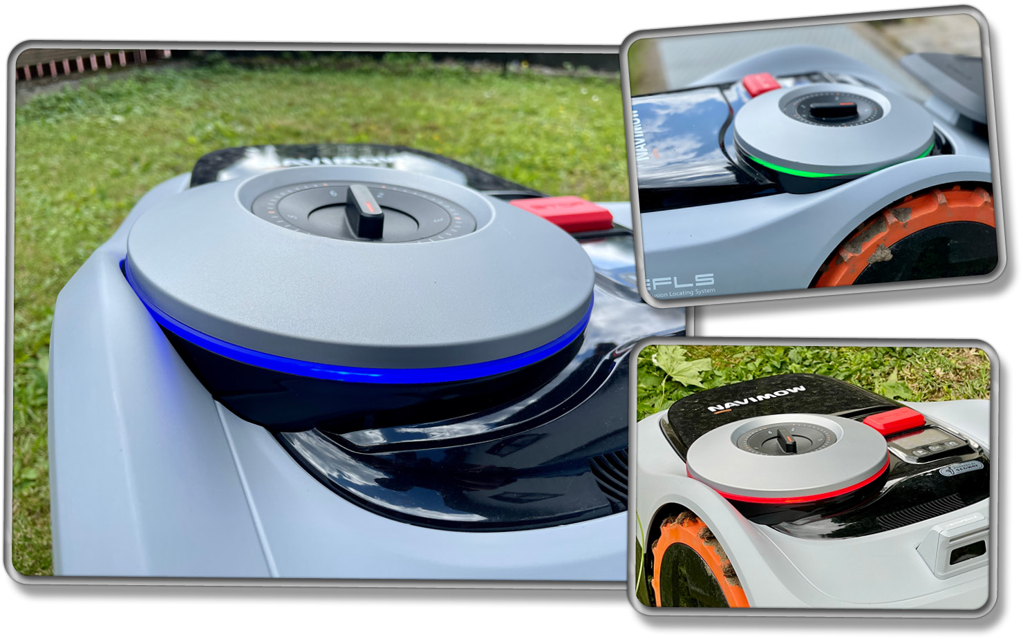

LED | Eine kreisrunde Statusleuchte
Der Zylinder, in dem sich die Mähwerkeinstellung befindet, ist mit einem LED-Ring ausgestattet. Dessen Farbe zeigt den aktuellen Zustand des Roboters an. Die Helligkeit ist über die App einstellbar. Die Bedeutungen der einzelnen Farbvarianten:
Pulsierend blau Mähen
Durchgehend blau Kartieren/Arbeitsbereitschaft
Pulsierend grün Laden
Durchgehend grün Vollständig aufgeladen
Pulsierend gelb Schlechtes GPS-Signal
Durchgehend rot Pause/gehoben/geneigt/umgekippt
Pulsierend weiß OTA-Updates/Bereit zum Koppeln
Weiß blinkend Die Messer beginnen sich zu drehen
Der farbige LED-Ring zeigt stets den Status des Mähroboters an

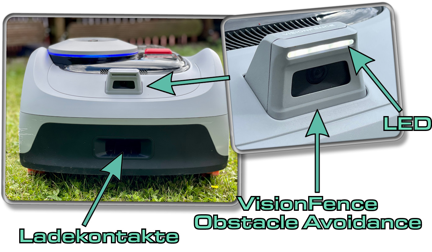

Front | VisionFence-Technologie
Auf der Front sitzt ein kleines, erhöhtes Kästchen – dort ist die VisionFence-Technologie untergebracht. Diese visuelle Hinderniserkennung soll aufkommende Objekte wie Spielzeug, Gartenschläuche, Wildtiere oder Personen erkennen und automatisch umfahren. Eine integrierte LED unterstützt das System in dunkleren Bereichen. Darunter befindet sich der Einschub für die Ladekontakte der Station.
Auf der Front befindet sich die VisionFence Obstacle Avoidance, die Hindernisse erkennt und umfährt

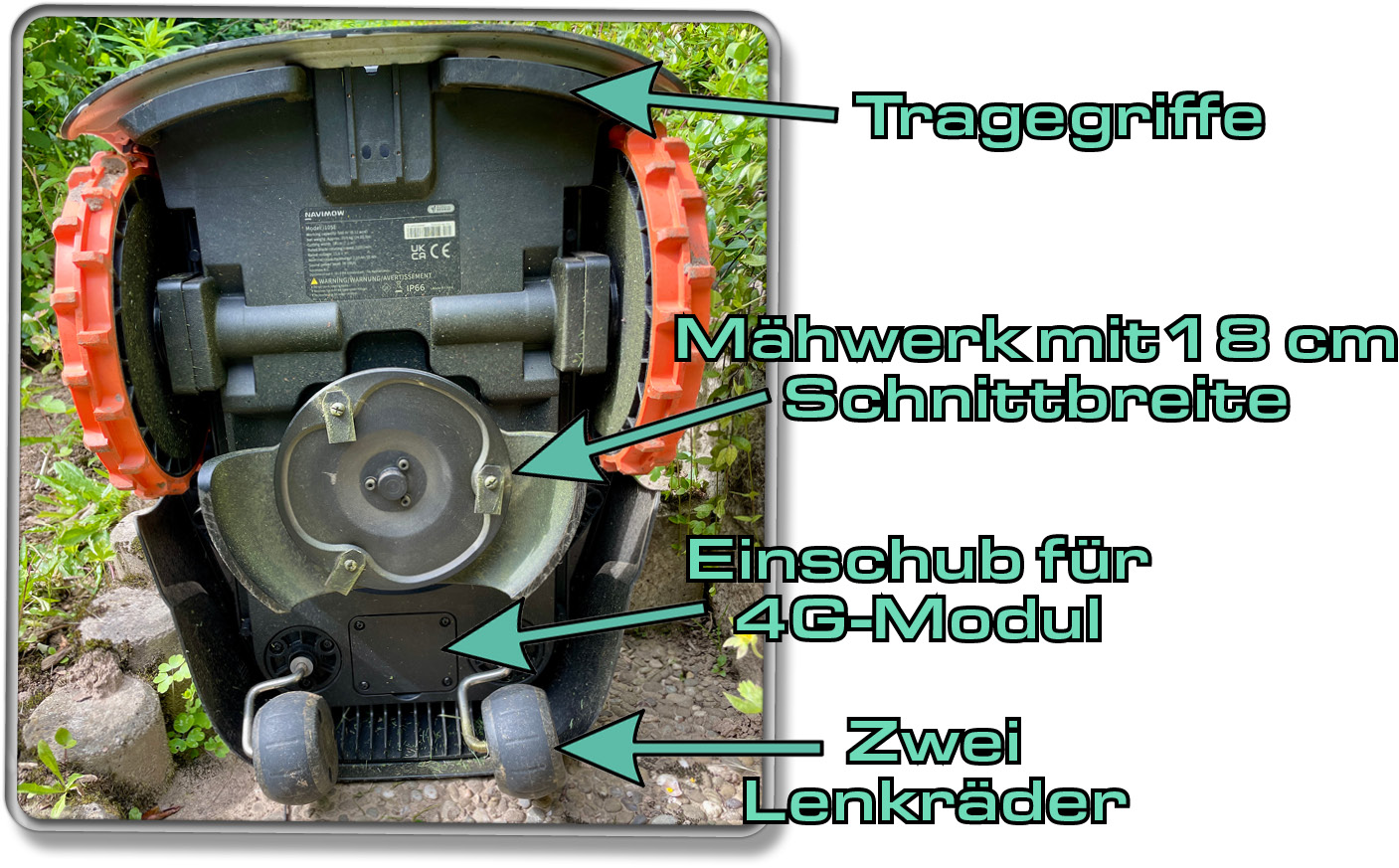

Unterseite | Drei Messer und eine Schnittstelle
Auf der Unterseite sitzt ein Mähteller mit drei Messern und einer Mähbreite von 18 cm. Davor gibt es eine abschraubbare Abdeckung für ein optional erhältliches 4G-Modul, das dann greift, wenn kein oder kaum WLAN im Garten verfügbar ist.
Das alles befindet sich auf der Unterseite des Segway Navimow i105

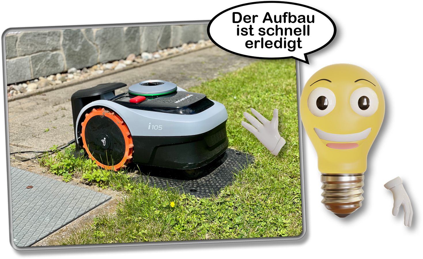

AUFBAU | Dauert etwa 15 Minuten
Bevor der Segway Navimow i105E seinen ersten Einsatz starten kann, muss das System zusammengebaut werden. Die Montage dauert etwa 15 bis 20 Minuten und ist dank der App-geführten Anleitung auch für technisch weniger versierte Nutzer gut zu bewältigen.
Der Aufbau des gesamten Systems ist innerhalb weniger Minuten möglich

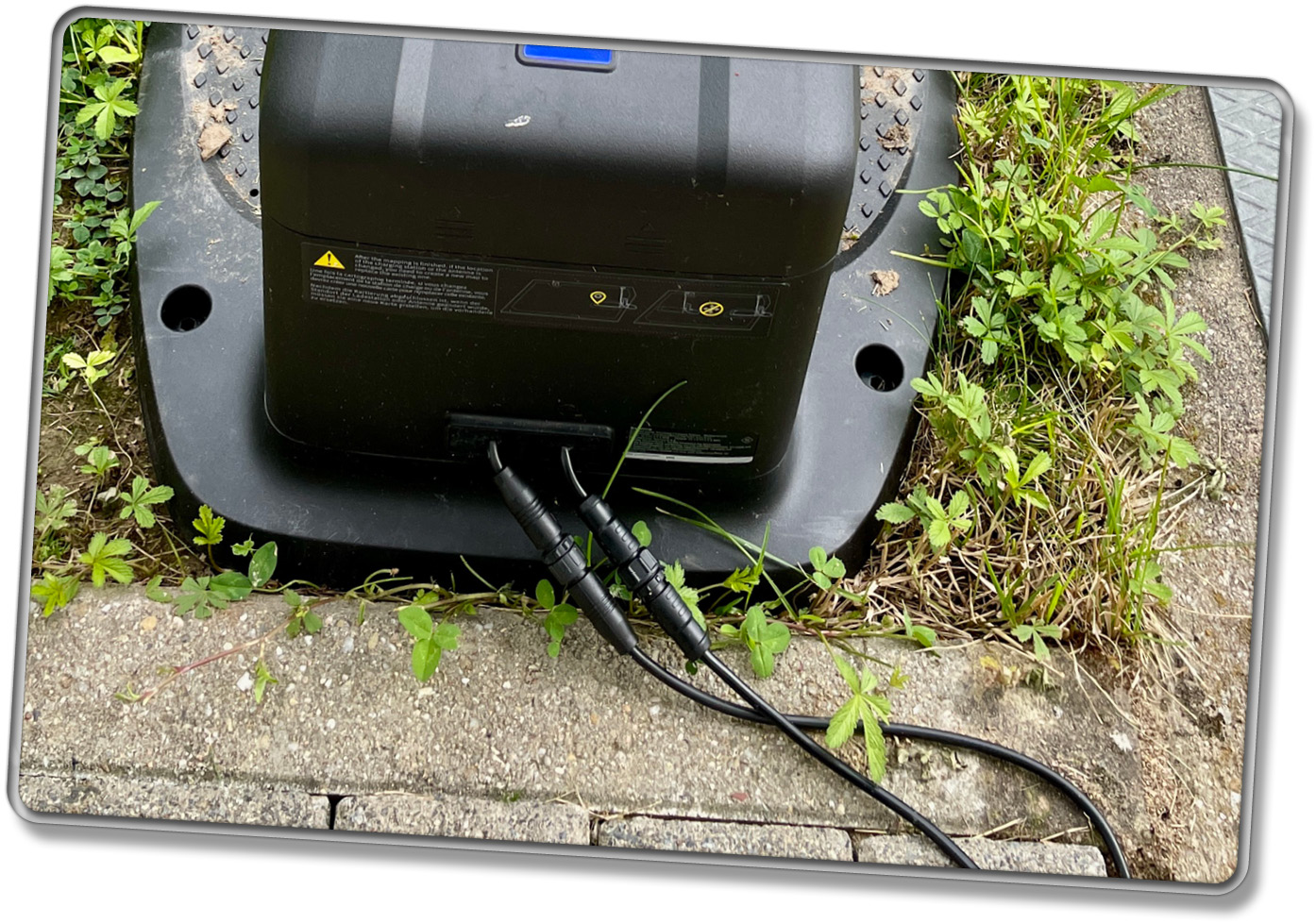

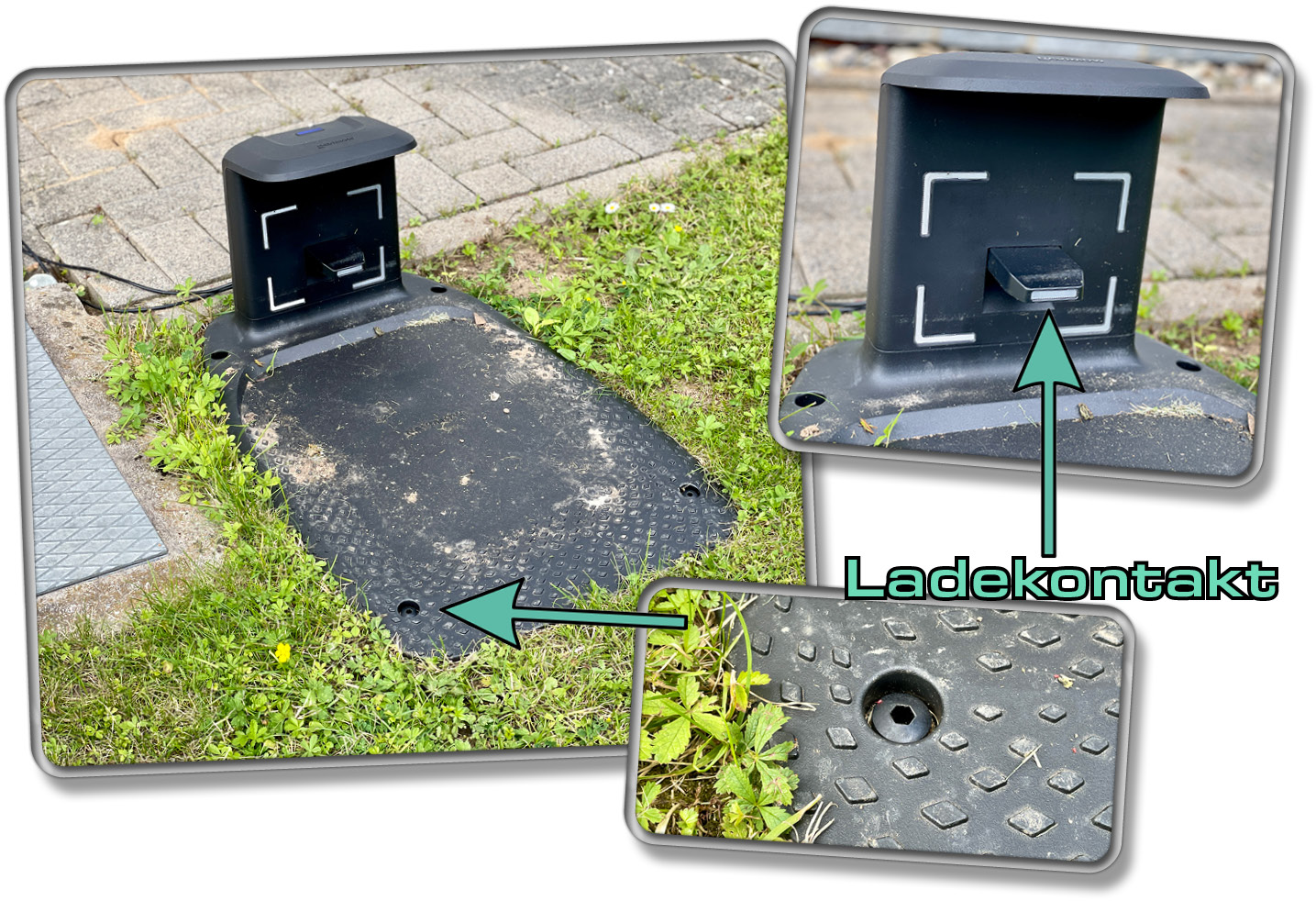

Ladestation | Ein fester Stand ist Voraussetzung
Die mitgelieferte Ladestation kann grundsätzlich überall auf dem Rasen aufgestellt werden – wichtig ist nur, dass sie in der Nähe einer Steckdose steht und der Abstand zum RTK-Modul das mitgelieferte Verlängerungskabel nicht überschreitet. Der Untergrund sollte eben und fest sein. Anschließend wird die Station einfach mit den beiliegenden Erdschrauben im Boden verankert.
Der Standort der Ladestation des Segway Navimow i105 sollte auf geradem Boden erfolgen

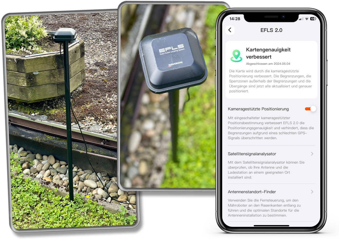

RTK | Beim Aufstellort hilft die App
Das RTK-Modul muss so aufgestellt werden, dass ein möglichst freier Blick nach oben gewährleistet ist – mindestens zwei Meter Abstand zu Hauswänden, Bäumen und hohen Sträuchern sind empfehlenswert. Die App bietet dafür einen integrierten Standortfinder: Der Roboter fährt die Mähzone einmal ab und schlägt danach den optimalen Aufstellort für die Antenne vor.
Das RTK kann mithilfe der Segway-App ideal positioniert werden
Anschließen | Nach dem Aufstellen alles verkabeln
Sind die Standorte für Ladestation und RTK festgelegt, folgt die Verkabelung. Alle Verbindungen sind wetterfest ausgeführt – sie werden zusammengesteckt und verschraubt. Sobald alles korrekt verbunden ist, gibt der Mähroboter per LED-Ring die passende Rückmeldung.
Die Ladestation des Segway Navimow i105 ist schnell und unkompliziert mit dem Strom und RTK verbunden.

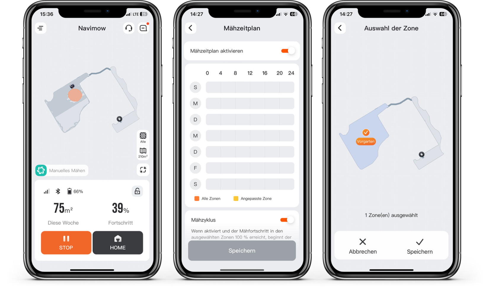

Startseite

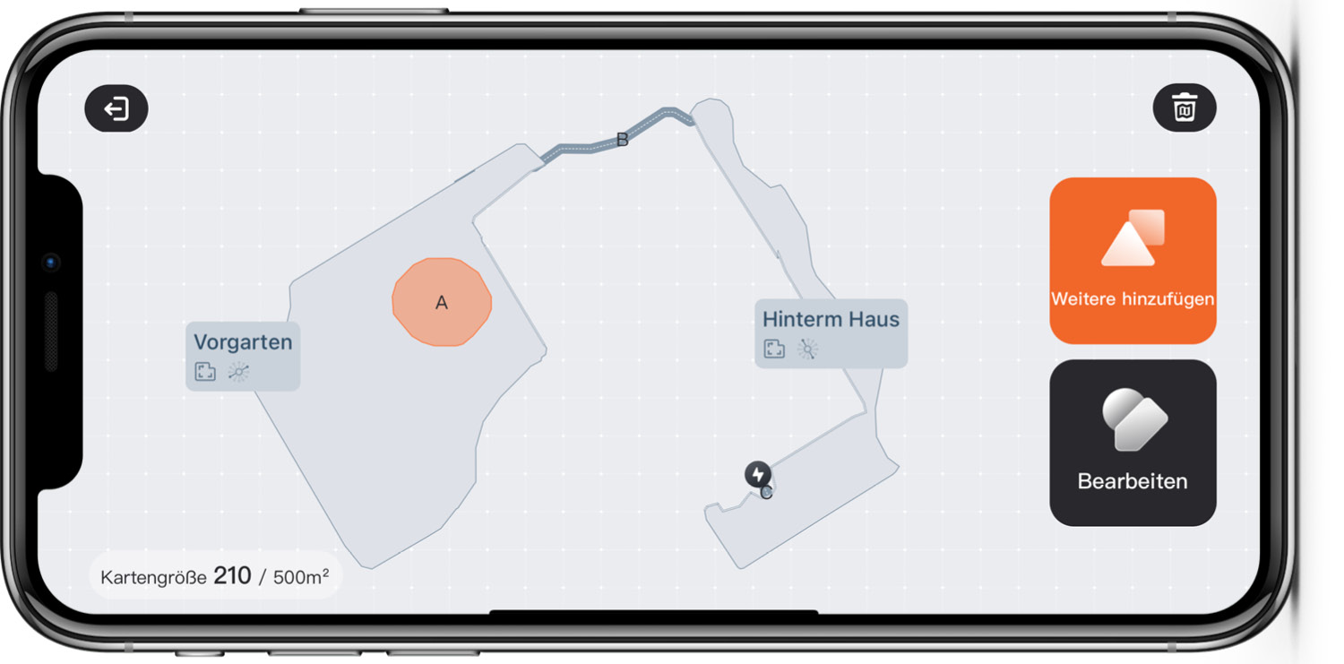

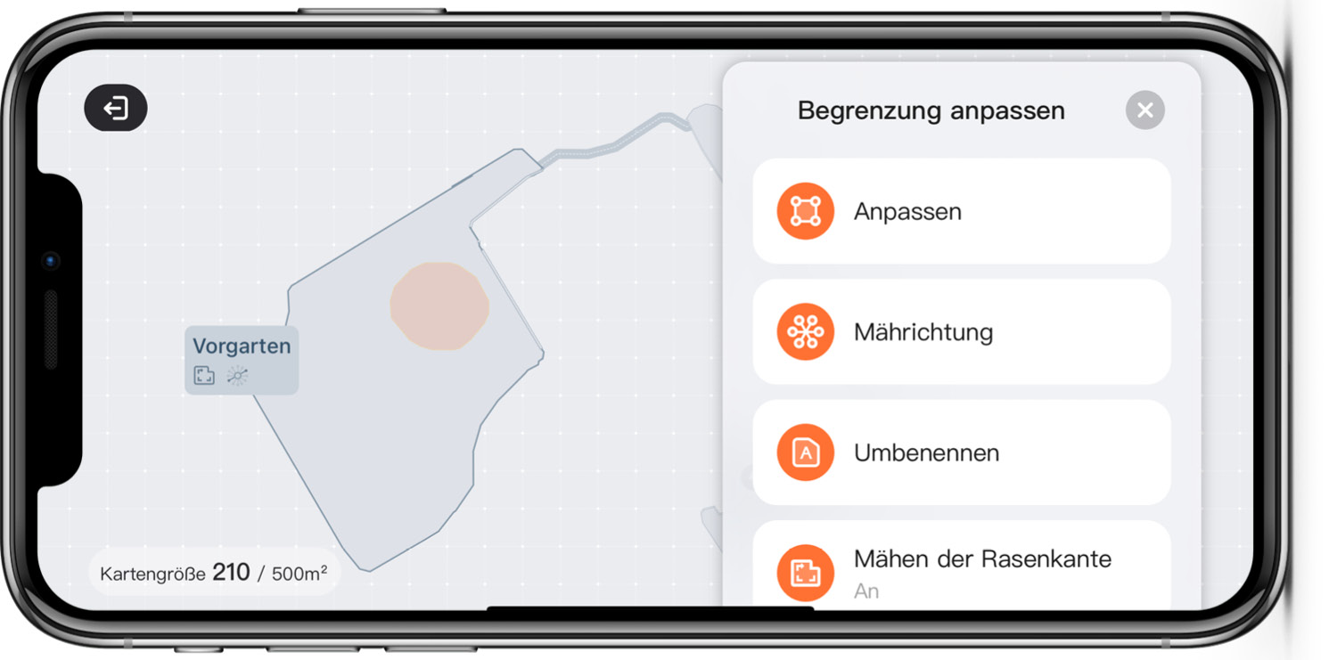

Kartenansicht Auf der Startseite werden die erstellten Mähzonen und der aktuelle Standort des Roboters inklusive Ladestation angezeigt.
Schnellbefehle Alle Zonen oder einzelne Zonen können in einer bestimmten Reihenfolge nacheinander abgemäht werden.
Karte bearbeiten Bestehende Zonen lassen sich benennen, anpassen oder löschen.

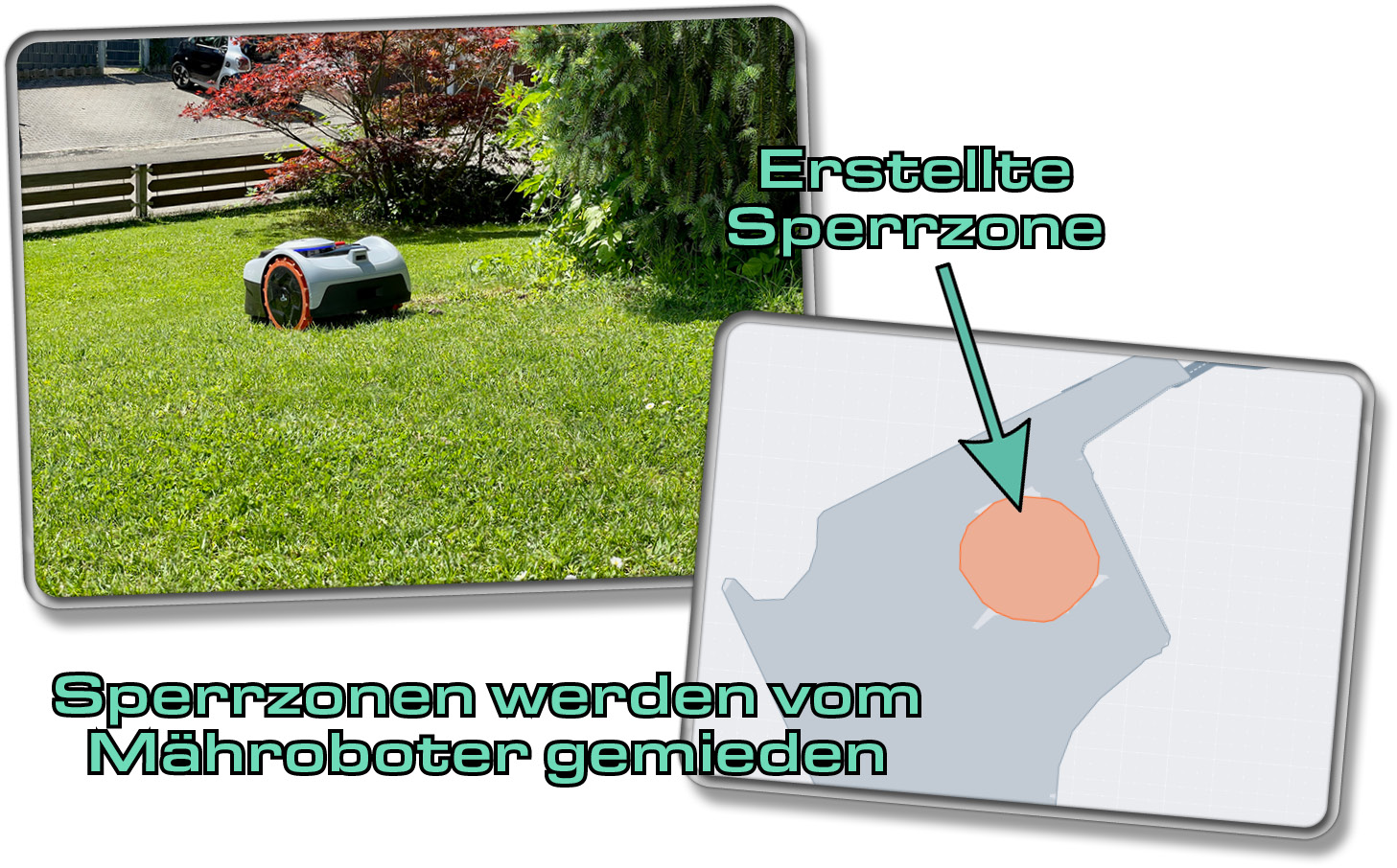

Sperrzonen Gesperrte Bereiche können durch eine manuelle Abfahrt direkt eingezeichnet werden.
Mitteilungen Der Roboter schickt Fortschrittsmeldungen und Fehlermeldungen als Push-Benachrichtigungen.
Mäher sperren Der Mähroboter lässt sich per App sperren und entsperren.
Infos Verbindungsstatus, Akkustand, Mähfortschritt und wöchentlich gemähte Fläche werden angezeigt.
Zeitplan erstellen Ein individueller automatischer Mähzeitplan lässt sich direkt in der App einrichten.
Segway Navimow i105 - App - Startseite

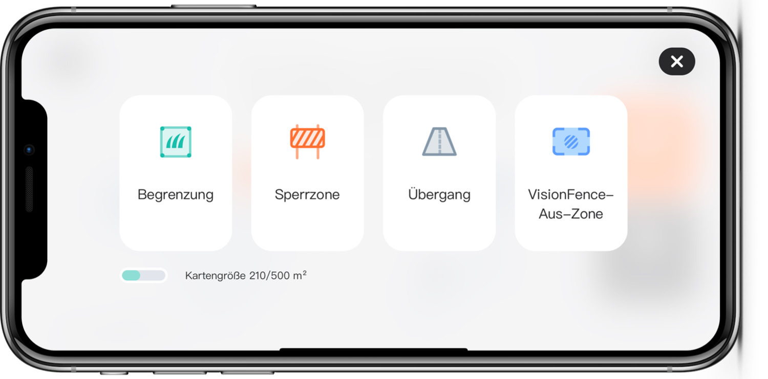

Kartenverwaltung
Zonen benennen Jede Zone kann individuell benannt werden.
Hinzufügen Weitere Zonen, Sperrzonen, Übergänge oder spezielle Bereiche, in denen die VisionFence-Unterstützung deaktiviert wird, können ergänzt werden.
Anpassen Bestehende Zonen lassen sich nachträglich verändern und ideal anpassen.

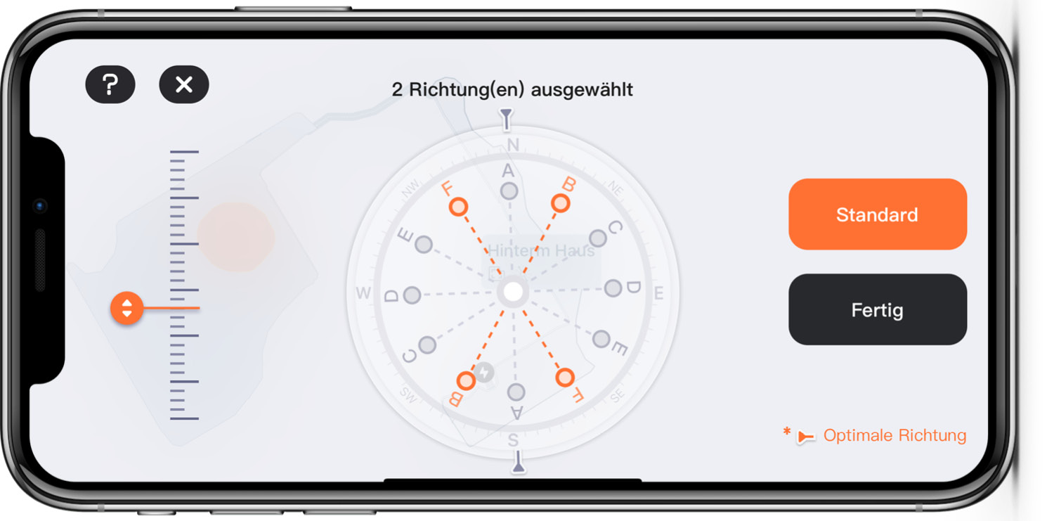

Mährichtung Die Mährichtung kann für jede Zone individuell eingestellt werden.
Mähen der Rasenkante Das Kantenmähen lässt sich zonenweise aktivieren oder deaktivieren.
Segway Navimow i105 - App - Karte verwalten
Segway Navimow i105 - App - Zone erstellen
Segway Navimow i105 - App - Anpassungen
Segway Navimow i105 - App - Mährichtung

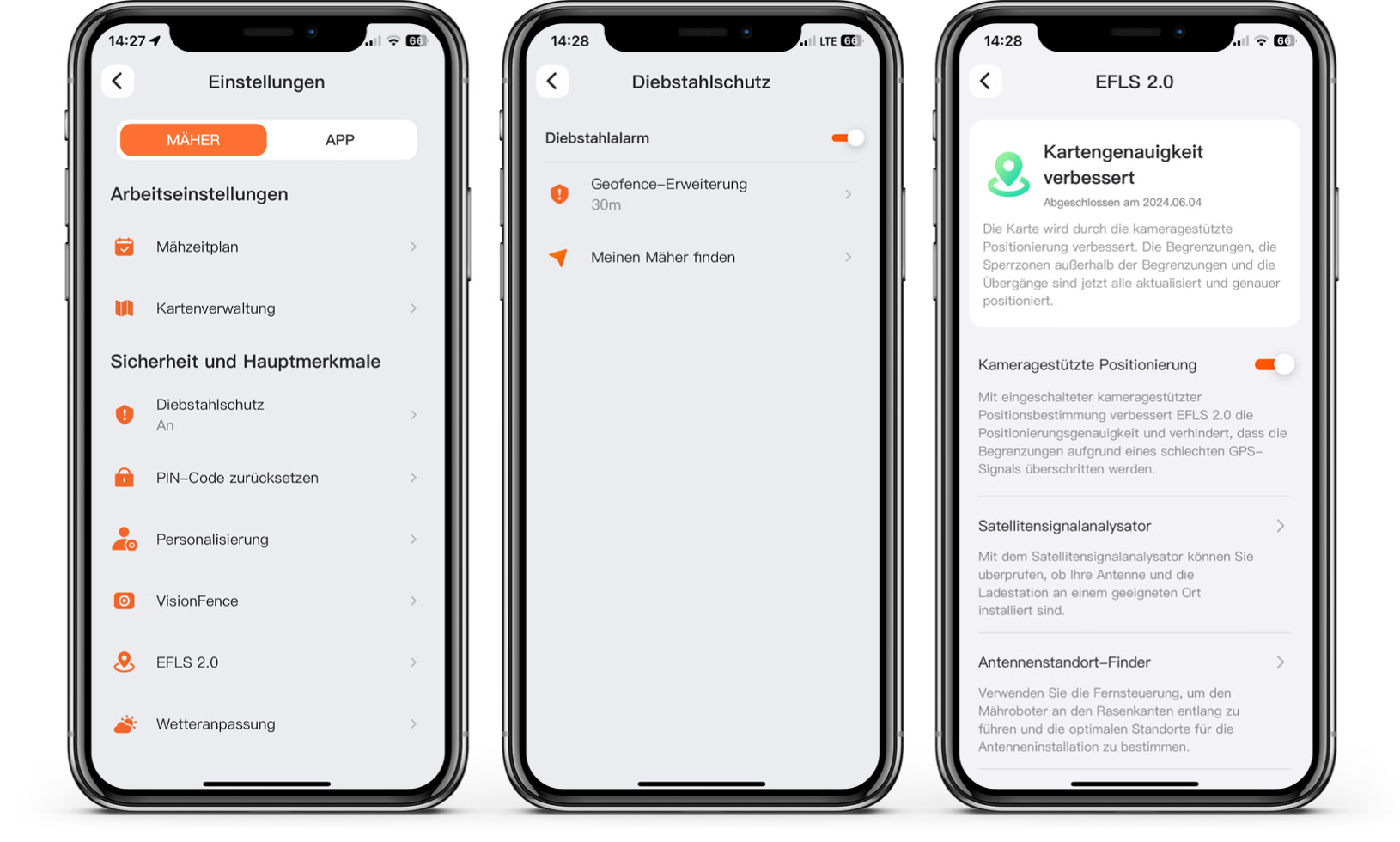

Einstellungen
Diebstahlschutz Ein einstellbarer Radius löst beim Verlassen einen Alarm aus.
PIN-Code Ein individueller PIN-Code lässt sich vergeben.
Personalisierung Licht und Geräusche können individuell eingestellt werden.
VisionFence Detaileinstellungen der Hinderniserkennung sowie die Erlaubnis für Nachtmähen.
EFLS 2.0 Einstellungen für den Satellitenanalysator, den Antennenstandort-Finder und die kameragestützte Positionierung.
Wetteranpassung Der Roboter reagiert auf lokale Wetterdaten; das Verhalten bei Regen ist individuell einstellbar.
Ladestation verlegen Wenn die Ladestation an einen anderen Standort soll, erfolgt das über diesen Menüpunkt.
Netzwerk WLAN-Einstellungen.
Firmware Neue Firmware kann hierüber installiert werden.
Mähberichte Vergangene Mähaufgaben sind hier einsehbar.
Wartung Zeigt an, wann Verschleißteile gewechselt werden müssen.
Segway Navimow i105 - App - Einstellungen

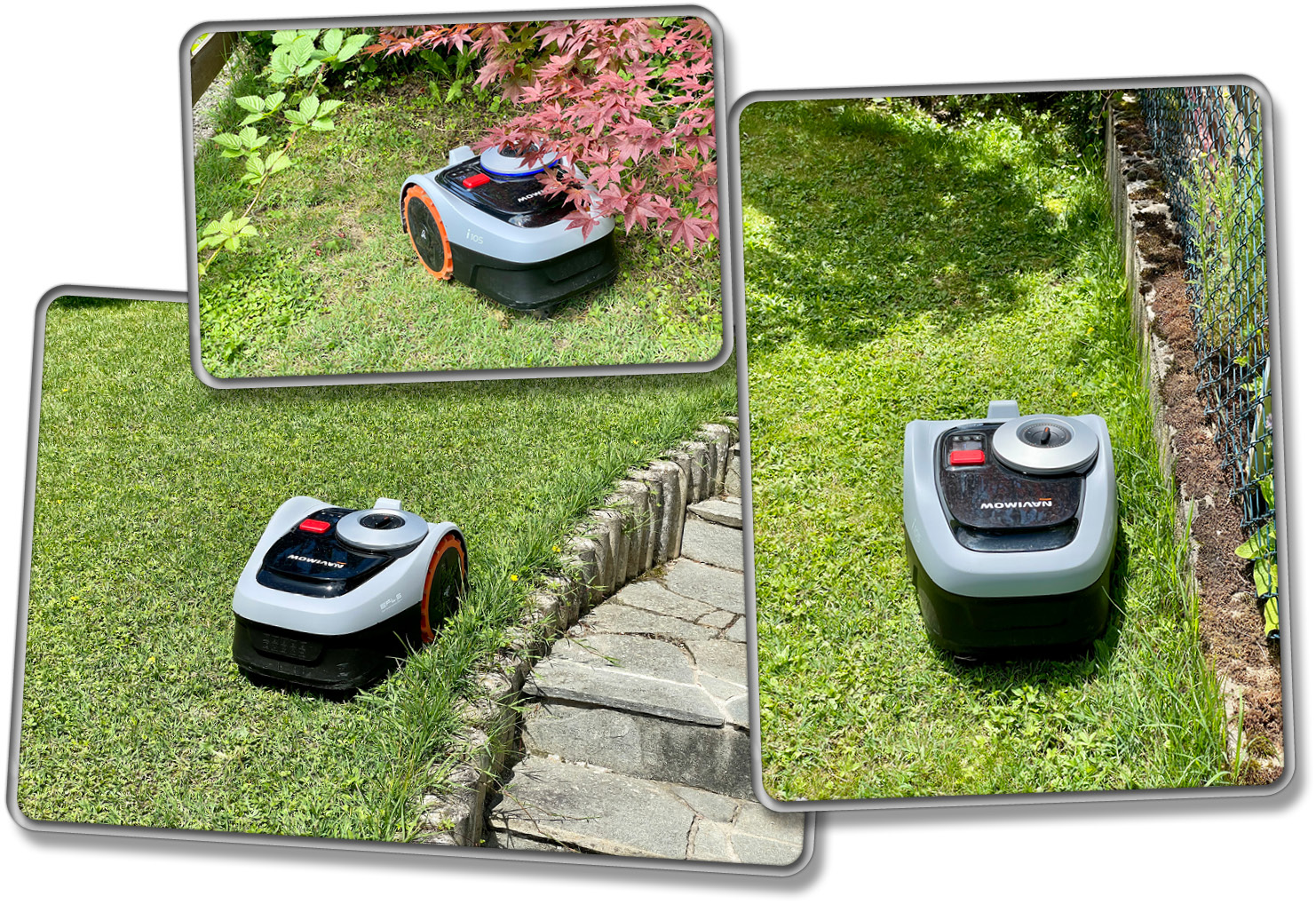

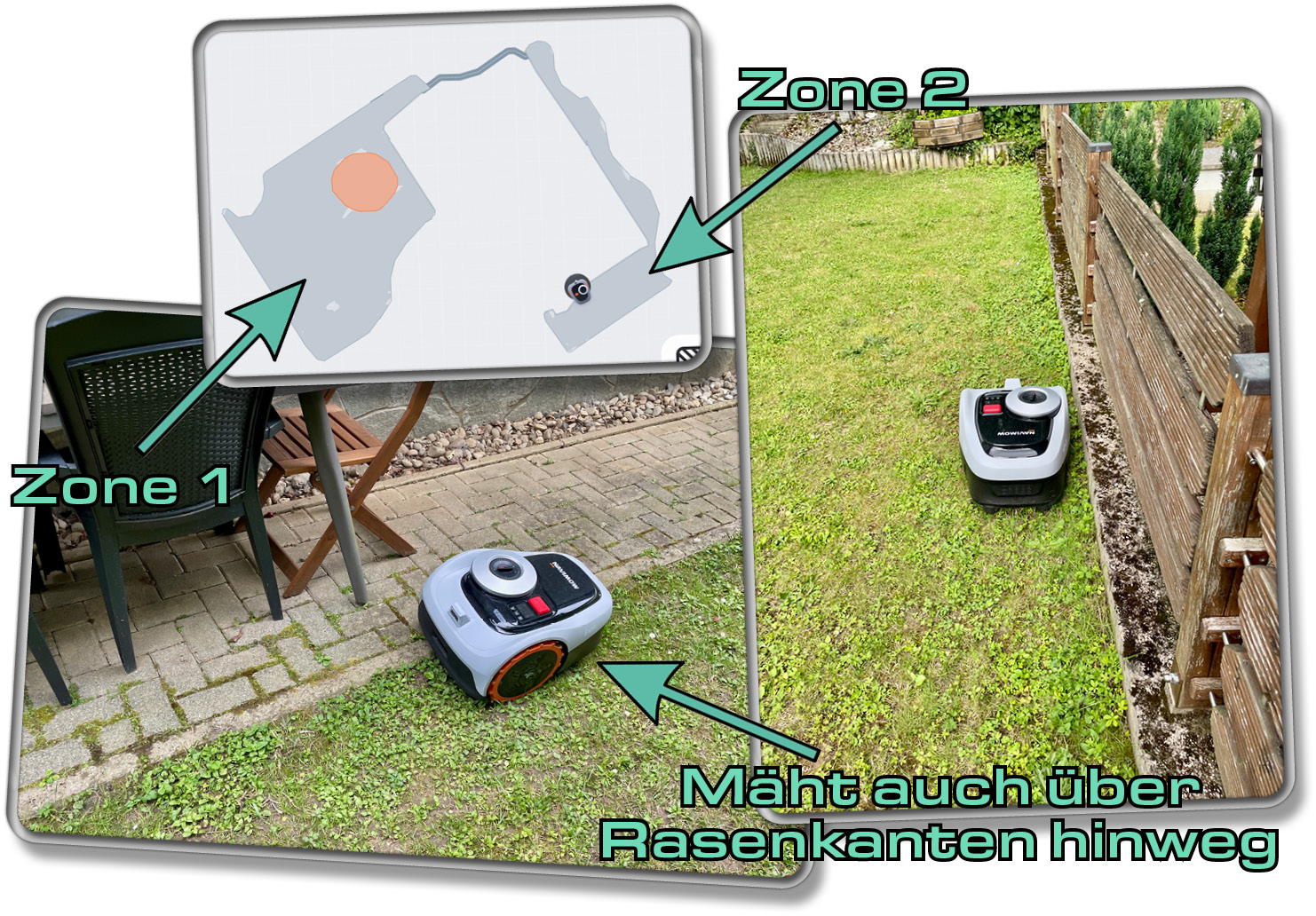

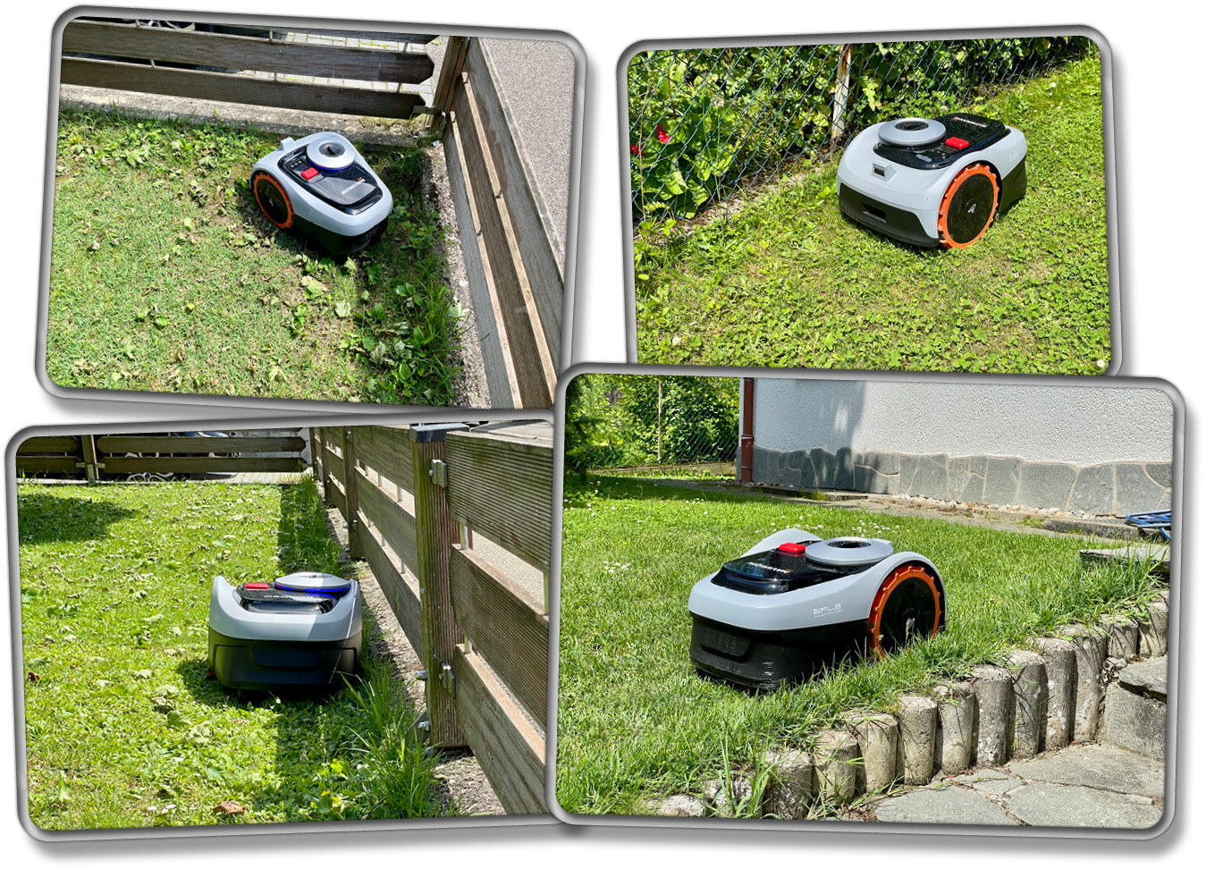

RASENMÄHEN | Wie gut ist der Segway Navimow i105E wirklich?

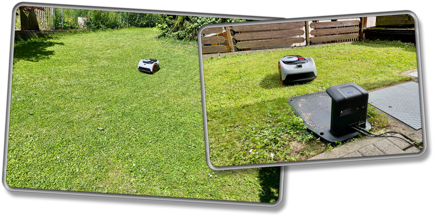

Unser Testgarten ist mit knapp 200 m² kleiner als die vom Roboter unterstützte Fläche von 500 m². Er umläuft das gesamte Haus und beinhaltet enge Durchgänge, verwinkelte Bereiche und – das ist der entscheidende Knackpunkt – eine Steigung über 30 Prozent. Damit bot unser Testgelände echte Herausforderungen für den i105E.
Das Ergebnis: Die 200 m² schafft der Roboter nicht in einem Durchgang. Er kehrt zwischendurch zur Ladestation zurück, lädt nach und setzt dann genau dort fort, wo er aufgehört hat. Das ist kein Fehler, sondern normales Akkumanagement. Wer sich für den Vergleich mit dem größeren Modell interessiert: Der Unterschied zum i108E liegt ausschließlich in der Akkukapazität – technisch sind beide Geräte identisch.
Der Segway Navimow i105 navigiert in geraden Bahnen, schafft aber 200 Quadratmeter nicht mit einer Ladung.

Mähzonen erstellen | Ohne Begrenzungsdraht und ganz von allein
Nach dem ersten vollständigen Ladevorgang geht es direkt mit der Kartierung los. In der App wählt man den entsprechenden Menüpunkt aus und fährt den Roboter bis an eine Rasenkante. Von dort startet man die Kartierungsfahrt – entweder über die virtuelle Steuerung oder vollautomatisch. Bei der automatischen Variante fährt der i105E die Rasenkanten selbstständig ab, punktgenau und zuverlässig.
In der Praxis hat das gut funktioniert. Er lässt gelegentlich einen kleinen Abstand zu kahlen Randbereichen. Dafür gibt es einen Korrekturbetrieb in der App: Man aktiviert den Radiergummi, der Roboter fährt den erstellten Weg zurück, und man kann ihn manuell über die Problemstelle fahren. Nach der vollständigen Rundfahrt ist die erste Zone gespeichert.
Mähzonen werden durch das Abfahren des Randes der Mähfläche erzeugt
Weitere Zonen lassen sich auf exakt demselben Weg anlegen. Man navigiert den Roboter an die Kante der neuen Fläche, startet die Kartierung und speichert das Ergebnis als Zone 2 ab. Dabei ist die Mehrzonenverwaltung ab Werk integriert – kein Extra-Abonnement, kein Aufpreis. Das ist ein echter Vorteil gegenüber Wettbewerbern, die diese Funktion mitunter hinter Bezahlschranken verstecken.
Das erstellen mehrerer Mähzonen ist ganz einfach dank der App des Segway Navimow i105
Übergang | Ein Weg von Zone zu Zone
Damit der i105E selbstständig von einer Zone in die nächste gelangt, muss ein Übergang angelegt werden. Dazu navigiert man den Roboter an den Rand der ersten Zone, startet den Übergangsmodus und fährt ihn von Zone 1 zu Zone 2. Den zurückgelegten Weg speichert er als künftige Verbindung. Empfohlen wird eine Breite von etwa einem Meter – in unserem Test hat der i105E aber auch einen 60 cm schmalen Durchgang problemlos gemeistert.
Der Segway Navimow i105 navigiert zwischen zwei Zonen hin und her, dank erstelltem Übergang
Sperrzonen | Diesen Bereich meidet der Segway Navimow i105E
Für Beete, Sträucher oder andere Bereiche, die der Roboter nicht befahren soll, gibt es die Sperrzoneneinstellung. Man fährt den Roboter per App an die Kante des zu schützenden Bereichs, umrundet diesen per virtueller Steuerung und speichert das Ergebnis als Sperrzone. Ab diesem Moment meidet der i105E diese Fläche zuverlässig.
Dank der Möglichkeit Sperrzonen zu erstellen, befährt der Segway Navimow i105 Stellen nicht, die man nicht mähen möchte
NAVIGATION | So navigiert der Segway Navimow i105E
Dank RTK-Positionierung und GPS-Signal fährt der Segway Navimow i105E in sauberen, geraden Bahnen über den Rasen. Die Bahnen überschneiden sich dabei so, dass einzelne Stellen mehrfach überfahren werden – das sorgt für ein gleichmäßiges Mähbild. Seine schmalen Antriebsräder zeichnen dabei ein leicht gestreiftes Muster in den Rasen, das einen gepflegten Eindruck hinterlässt.
Die Bahnabstände lassen sich nicht direkt einstellen, wohl aber die Mährichtung: Wer keine Richtung vorgibt, fährt der Roboter bei jeder neuen Aufgabe automatisch in einem anderen Winkel – das ist gut für die Rasengesundheit und vermeidet Spurrillen. Wer eine feste Richtung bevorzugt, stellt diese einmalig in der App ein.
Dank der guten Navigation, erzeugt der Segway Navimow i105 ein streifiges Muster im Gras
Wendemanöver | Schadet dem Rasen kaum
Am Ende einer Bahn dreht der i105E ruhig und kontrolliert. Im Vergleich zu anderen kabellosen Mährobotern, die wir getestet haben, gräbt sich der Segway Navimow i105E dabei nicht in den Rasen. Kommt er ins Rutschen, stoppen die Räder, er setzt ein Stück zurück und sucht sich einen neuen Weg. An steilen Bergrücken kann es gelegentlich zu kurzem Durchdrehen kommen – auf ebener Fläche tritt das nicht auf.
Der Segway Navimow i105 wendet so, dass der Rasen dabei geschont wird
Rasenkanten | Hier bleibt einiges stehen
Das Mähwerk sitzt mittig unter dem Gehäuse und deckt 18 cm Schnittbreite ab. Da der Roboter selbst 38,5 cm breit ist und zusätzlich einen kleinen Sicherheitsabstand zur Kante hält, bleibt ein Streifen von etwa 10 bis 15 cm an der Rasenkante stehen. Diesen Bereich muss man regelmäßig von Hand kürzen.
Eine Ausnahme gibt es allerdings: Läuft die Rasenkante auf gleicher Höhe wie ein angrenzender Weg, kann der Roboter die Hälfte des Weges befahren und die Kante dabei direkt mitschneiden. Bei der Zonenerstellung ist diese Option entsprechend einstellbar. Details zu diesem Thema findest du weiter oben im Mähbereich.
Eine gewisse Rasenkante bleibt beim Mähvorgang aber stehen
DIEBSTAHLSCHUTZ | Langfinger haben das Nachsehen
Wer den Roboter stiehlt, erlebt eine unangenehme Überraschung: In der App lässt sich ein Radius definieren, bei dessen Verlassen sofort ein lauter Alarm ausgelöst wird – deaktivierbar nur über die PIN-Eingabe direkt am Gerät. Gleichzeitig geht eine Benachrichtigung ans gekoppelte Smartphone. In unserem Test haben wir diesen Alarm versehentlich ausgelöst – er war laut genug, um die ganze Nachbarschaft aufmerksam zu machen.

HINDERNISSE | So gut ist die VisionFence-Technologie
Ein Garten ist kein leerer Raum – Spielzeug bleibt liegen, Gartenschläuche werden vergessen, und Wildtiere können jederzeit auftauchen. Die VisionFence-Hinderniserkennung des Segway Navimow i105E hat in unserem Test fast alles erkannt, was wir ihr in den Weg gestellt haben. Auch Bäume umrundet er in einem angemessenen, aber nicht übertrieben weiten Abstand.
Unsere Igelattrappe in Originalgröße hat er in allen Testdurchläufen zuverlässig erkannt und umfahren. Auch kleinere Hindernisse wurden gut erkannt. Dennoch empfehlen wir, den Roboter nicht nachts mähen zu lassen – das Risiko für nachtaktive Tiere bleibt trotz aller Technik ein Faktor. Außerdem ist das Nachtmähen inzwischen in mehreren Städten gesetzlich verboten. Mehr dazu in unserem aktuellen Überblick zum Thema Mähroboter-Nachtfahrverbot – was gilt jetzt?
Die Hinderniserkennung funktioniert gut und Objekte werden nicht gerammt
Segway hat für die i-Reihe zudem einen tierfreundlichen Modus via Update eingeführt. Damit erkennt der Roboter bis zu 13 verschiedene Tierarten und hält ab einem Radius von 5 Metern einen dynamischen Sicherheitsabstand. Das reduziert das Verletzungsrisiko für Igel und andere nachtaktive Tiere deutlich.
Sowohl Igel als auch meinen Fuß hat er nicht überfahren wollen
Regensensor | Individuelle Wettereinstellungen
Einen klassischen physischen Regensensor besitzt der Segway Navimow i105E nicht. Er erkennt Regen über die lokale Wettervorhersage: Wenn Niederschlag erwartet wird, startet er keine automatisch geplanten Aufgaben und bricht laufende Mähvorgänge ab. Wie lange er danach wartet, bevor er weitermäht, ist in der App einstellbar – standardmäßig sind es 2 Stunden. Auch die Empfindlichkeit lässt sich feinstufig einstellen, von leichtem Nieseln bis hin zu kräftigen Schauern.
Der Segway Navimow i105 erkennt die Wetterverhältnisse und kehrt bei Regen zurück in die Station
Steigung | Schnell ein echtes Hindernis
Das größte Problem des Segway Navimow i105E in unserem Test war eine Steigung über 30 Prozent in unserem Garten. Der Roboter versucht diese zwar zu überwinden, kommt aber regelmäßig nicht durch – die Räder drehen durch, oder die Motorleistung reicht schlicht nicht aus. Er reagiert dann mit Rückwärtsfahren und sucht sich einen neuen Anlauf, was dazu führt, dass bestimmte Stellen immer wieder ausgelassen werden.
Vor dem Kauf sollte man daher ehrlich prüfen, ob der eigene Garten Steigungen über 30 Prozent enthält. Wer das bejahen muss, sollte einen Blick auf Alternativen mit stärkerem Antrieb werfen – etwa die neueren Navimow-AWD-Modelle, die wir in unserem Mähroboter Finder ebenfalls getestet haben.
Steigungen über 30 % können zum Problem führen.
Scheitert der i105E an einer Steigung, schaltet er das Mähwerk sofort ab. Beim nächsten Anlauf startet er es neu – verbunden mit einem dreifachen Piepton. Die Geräusche lassen sich in der App deaktivieren, was in solchen Situationen deutlich nervenfreundlicher ist. Gelegentlich meldet er sich auch mit einer Fehlermeldung und der LED-Ring leuchtet rot.
Der Segway Navimow i105 ist für leicht erhöhtes, aber nicht steiles Gelände konzipiert
WARTUNG | Die gelegentliche Reinigung des Segway Navimow i105E
Die Wartung des Segway Navimow i105E ist dank IP66-Zertifizierung unkompliziert: Das Gerät ist vollständig staub- und spritzwassergeschützt und kann mit einer weichen Bürste und einem normalen Wasserschlauch gereinigt werden – sowohl oben als auch unten. Kein Hochdruckreiniger – der Druck könnte Wasser in Spalten drücken und Schäden verursachen. Ein Abspülen alle paar Wochen reicht vollkommen aus. Dabei lohnt sich ein Blick auf das Mähwerk, um Grasablagerungen und Klingenverschleiß frühzeitig zu erkennen.
Der Segway Navimow i105 kann ganz einfach mit dem Wasserschlauch abgespritzt werden.
