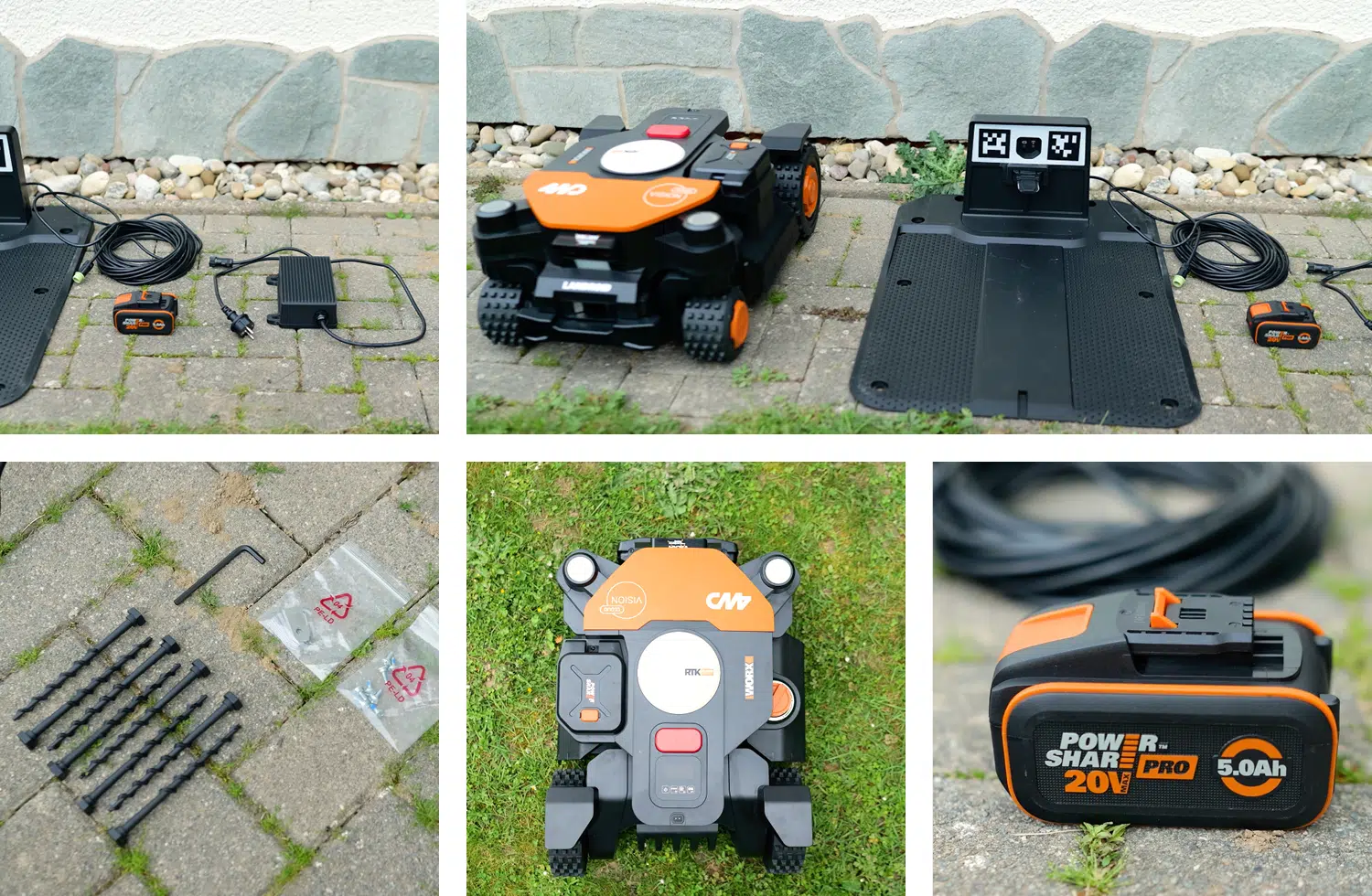

LIEFERUMFANG | Was ist im Paket enthalten?
Im Lieferumfang des WORX Landroid Vision Cloud 4WD steckt mehr, als man auf den ersten Blick erwartet. Neben dem Mähroboter selbst liegt eine große Ladestation mit Anschlusskabel und Netzteil bei. Außerdem ist ein separater Akku mit 5,0 Ah im Paket enthalten, der Teil des Power Share Systems ist. Mit ihm lassen sich auch andere Geräte des Herstellers betreiben. Erdnägel zur Befestigung der Ladestation, ein Inbusschlüssel, Ersatzmesser sowie Ersatzschrauben für die Messer sind ebenfalls dabei.
Der Lieferumfang des Worx Landroid Vision Cloud 4WD WR344E
Damit ist der WORX Landroid Vision Cloud 4WD direkt einsatzbereit, ohne dass Zubehör nachgekauft werden muss.

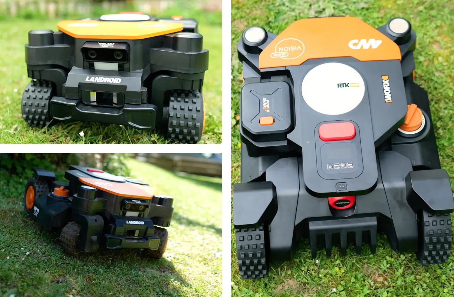

DESIGN & QUALITÄT | Verarbeitung und Aufbau

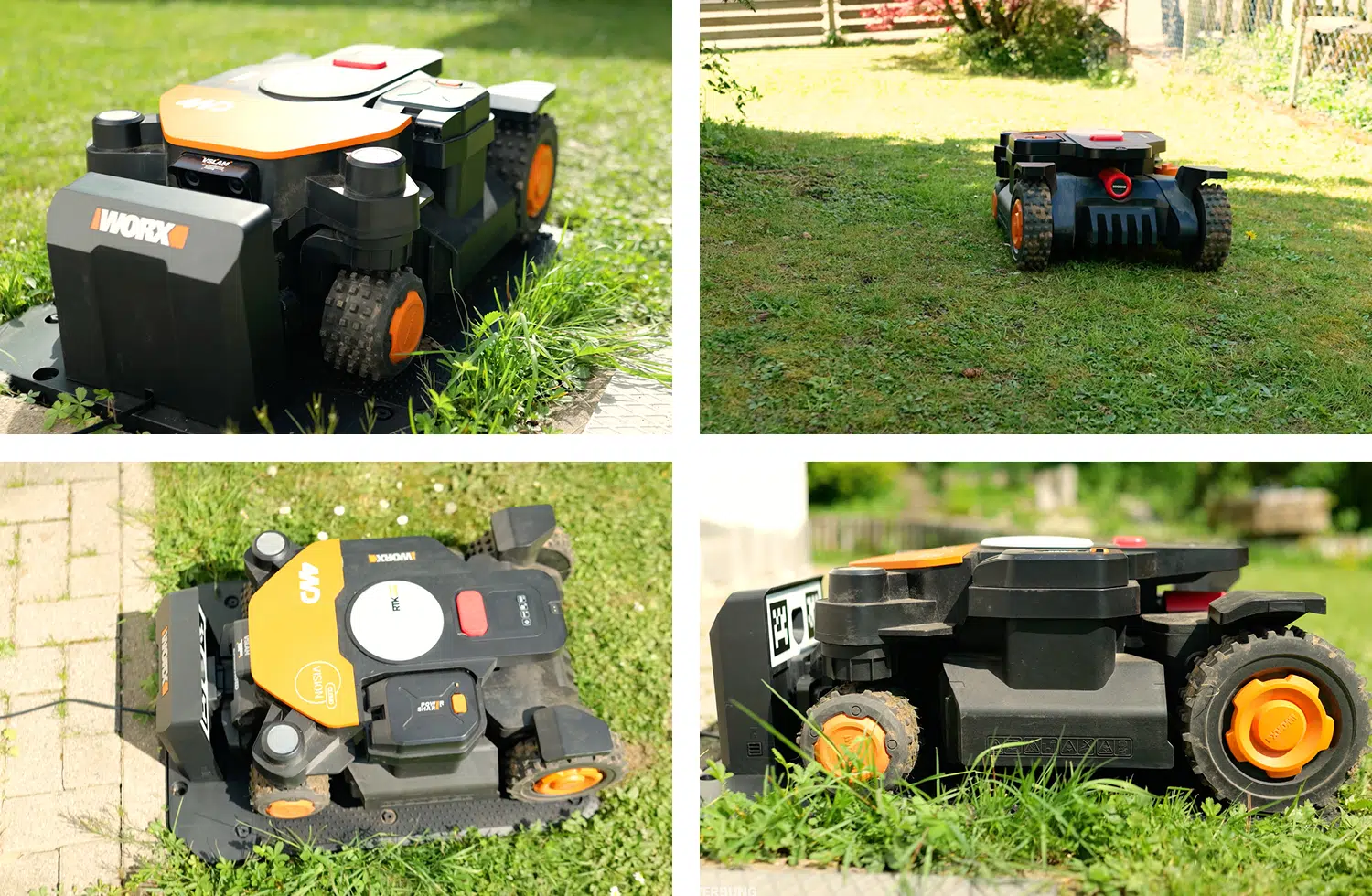

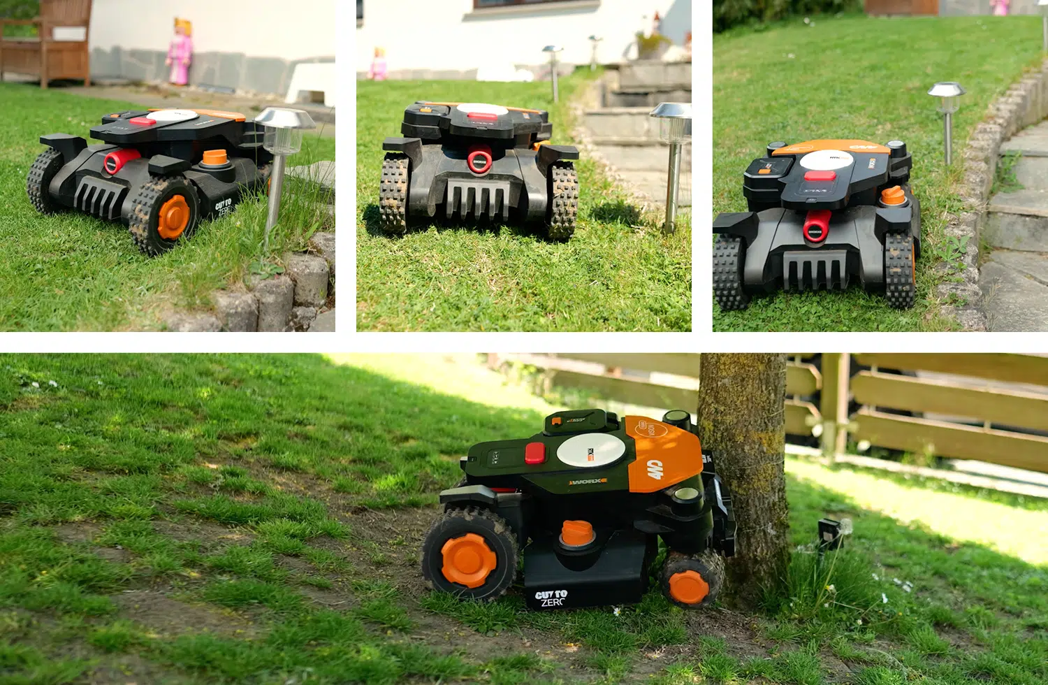

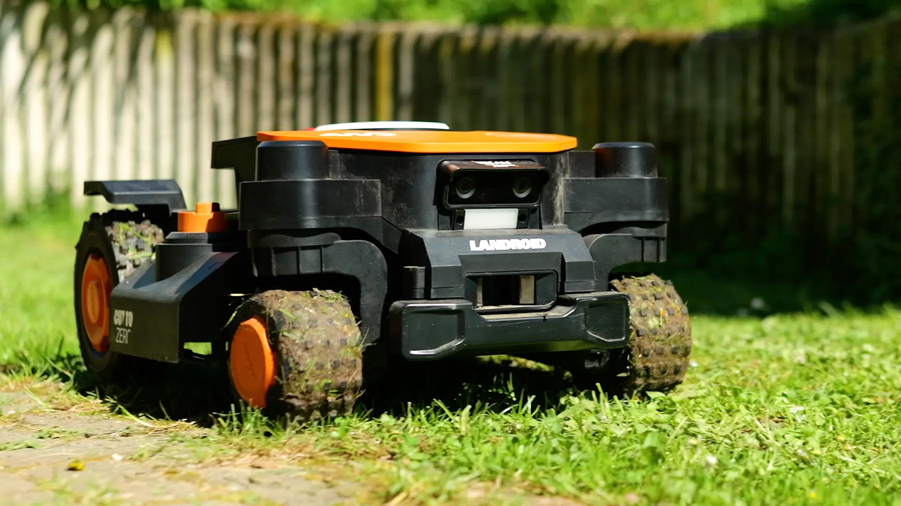

Das Gerät kommt im typischen WORX-Design in Orange und Schwarz. Im Vergleich zu anderen Modellen wie dem WORX Landroid Vision Cloud WR303E sieht der WORX Landroid Vision Cloud 4WD WR344E schon von außen anders aus: vier sichtbare Räder statt des kompakteren Dreirad-Designs, ein markanterer Aufbau und eine auffällige Stereokamera an der Front. Die Verarbeitung wirkt solide, die Materialien hochwertig. Das Gerät macht einen robusten Eindruck.
Das Design des Worx Landroid Vision Cloud 4WD WR344E - Design.
Aufbau und besondere Konstruktionsmerkmale

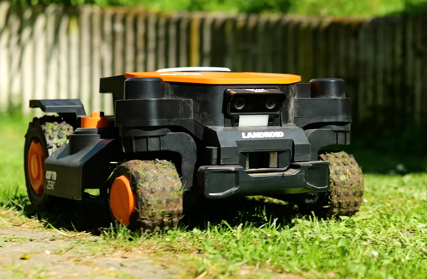

Der Allradantrieb mit vier angetriebenen Rädern ist ein zentrales Merkmal dieses Modells. Besonders auffällig sind die lenkbaren Fronträder, die sich je nach gewünschter Fahrtrichtung eigenständig einschlagen. Dadurch manövriert der Roboter sehr agil, was den Rasen schont. An der Seite befindet sich das Cut To Zero-Seitentrimmmodul, das separat in der Höhe von 1 bis 3 cm verstellt werden kann. Auf der Oberseite befinden sich ein Display mit Statusinformationen, ein Regensensor, eine Stoptaste sowie Bedientasten. Unter einer seitlichen Abdeckung sitzt der Akkuschacht, sodass der Akku einfach getauscht werden kann.
Worx Landroid Vision Cloud 4WD WR34 - Oben und Seite.

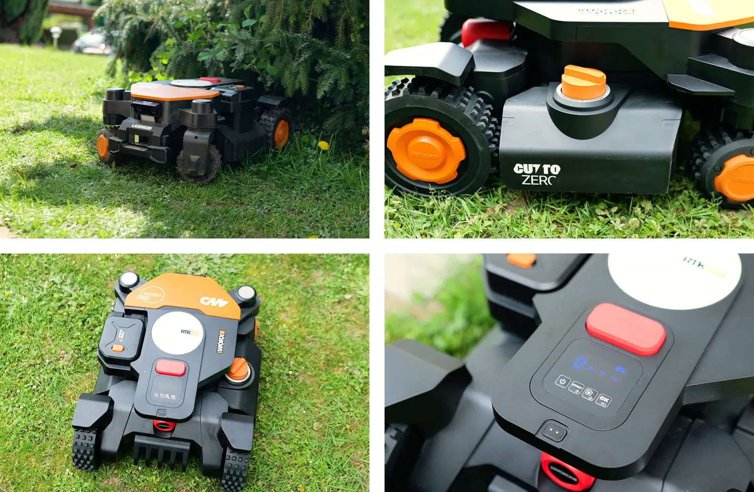

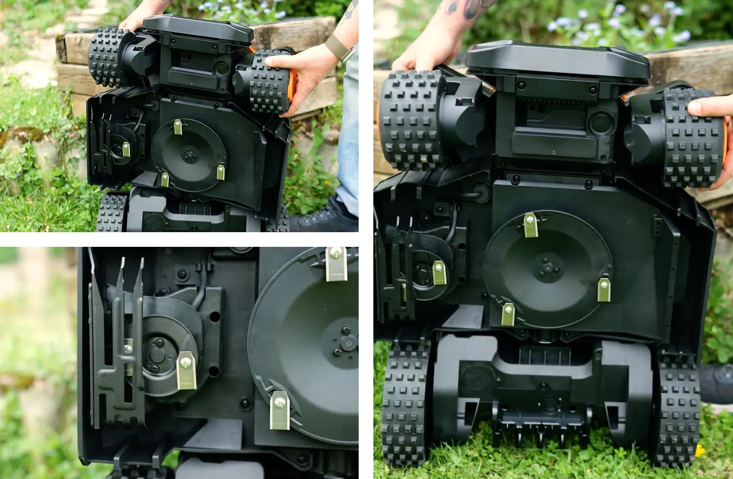

Unterseite und Mähwerk
Auf der Unterseite sitzt ein großer Mähteller mit 22 cm Schnittbreite, der elektrisch höhenverstellbar ist. Über die App lässt sich die Schnitthöhe bequem von 2 bis 7 cm regulieren. Dazu kommt eine Gelände-Ausgleichsachse, die sicherstellt, dass der Teller auch auf unebenen Rasenflächen gleichmäßig mäht. Das ist auf hügeligem Untergrund ein echter Vorteil gegenüber Mähern mit starrer Achse.
Worx Landroid Vision Cloud 4WD WR34 - Unterseite

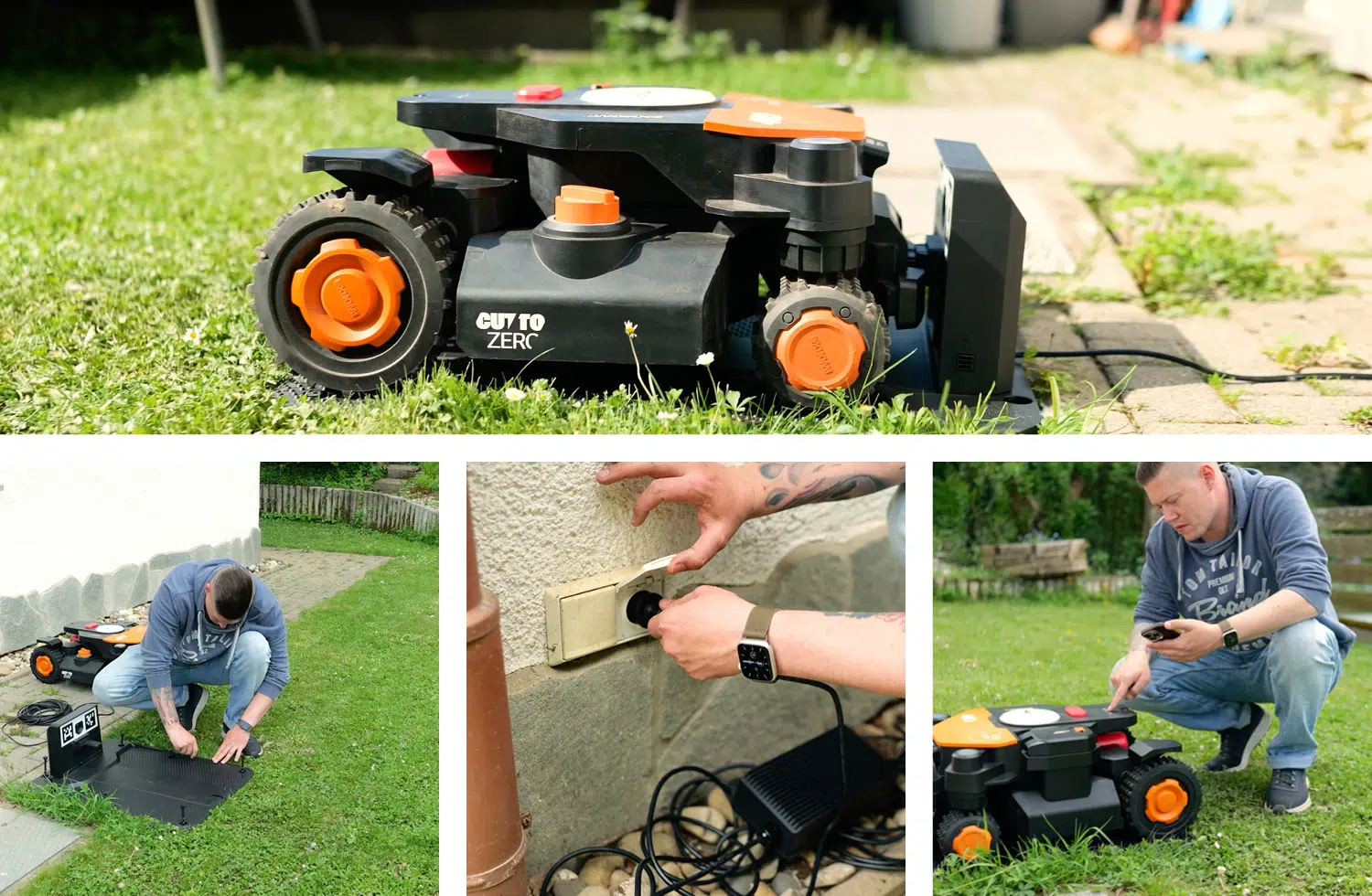

INSTALLATION & EINRICHTUNG | Aufbau in wenigen Minuten
Die Installation des WORX Landroid Vision Cloud 4WD WR344E ist so unkompliziert wie bei kaum einem anderen Mähroboter, den wir bisher getestet haben. Da das Gerät weder einen Begrenzungsdraht noch eine RTK-Antenne benötigt, beschränkt sich der Aufbau auf drei Schritte: Ladestation aufstellen, Kabel an der Wand entlangführen, Netzteil einstecken. Die Station wird mit den mitgelieferten Erdnägeln im Boden befestigt. Der einzige Standortvorbehalt ist die Nähe zu einer Steckdose.
Während der Mähroboter lädt, können die WORX Landroid App heruntergeladen und die Verbindung eingerichtet werden. Für die Kartierung wählten wir im Test den automatischen Modus: Ein Knopfdruck reichte aus, und der Roboter fuhr selbstständig die Rasenkanten ab, erstellte eine präzise Karte und kehrte zurück. Zwei Rasenzonen von rund 200 m² wurden innerhalb weniger Minuten vollständig kartiert. Der Pfad zwischen den Zonen wurde manuell per virtueller Steuerung eingefahren und danach direkt gespeichert. Einfacher geht es kaum.
Worx Landroid Vision Cloud 4WD WR34 - Installation

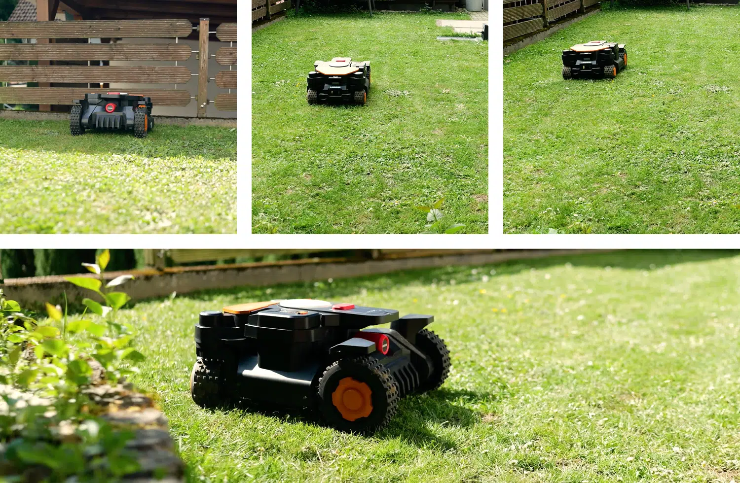

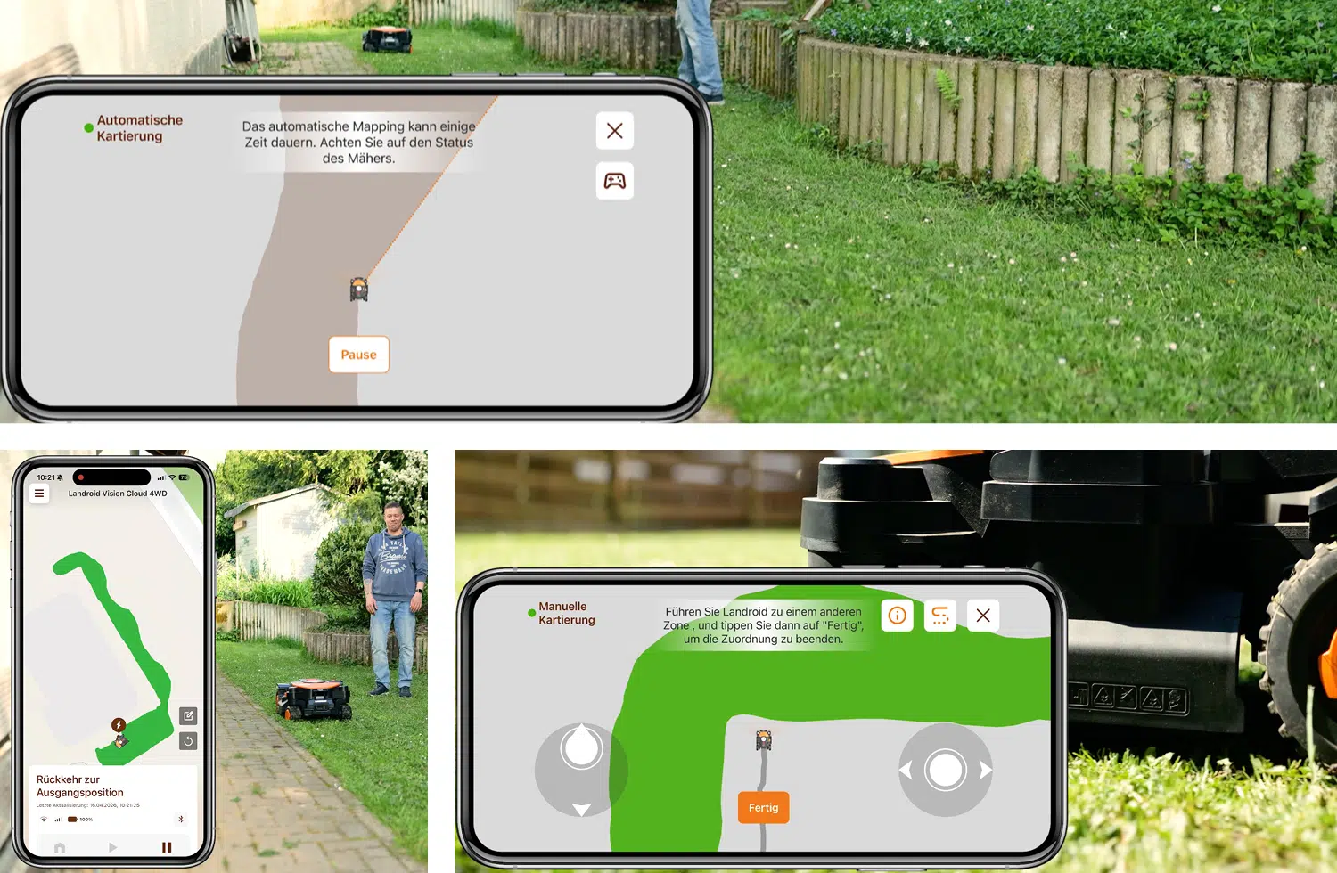

Kartierung und Bahnenqualität
Die automatische Kartierung verlief in unserem Test fehlerfrei und lieferte eine detaillierte und präzise Karte. Die Bahnmuster beim Mähen überzeugten ebenfalls: Die Bahnen waren auffallend geradlinig, was wir vor allem dem lenkbaren Fahrwerk zuschreiben. Die Wendemanöver am Ende jeder Bahn liefen sauber ab, ohne dass der Rasen braune Flecken durch durchdrehende Räder davontrug. In Zone zwei mit Steigungen bis über 45 % zeigte der Allradantrieb deutliche Vorteile. Der Roboter kam weder ins Rutschen noch verlor er die Orientierung.
Worx Landroid Vision Cloud 4WD WR344E - Kartierung

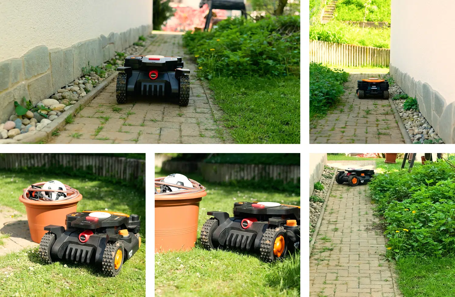

Engstellen und Durchfahrt von engen Passagen
In unserem Test haben wir zwei Engstellen eingerichtet. Die erste Engstelle zwischen Mauer und Blumentopf hatte eine lichte Weite von 60 cm. Beim ersten Versuch schaffte der Roboter den Durchgang mit einigem Hin- und Herfahren. Bei allen folgenden Versuchen blieb er stecken, stand einfach da und schaltete sich nach einiger Zeit ab. Eine Meldung in der App gab es dabei nicht. Das ist eine klare Einschränkung, die du vor dem Kauf kennen solltest.
Pfadführung erfolgreich, aber mit Ausnahmen
Der Pfad zum Zonenwechsel ist mit einem vorhandenen Erdhaufen und einem Pfad auf rund 1 Meter Breite ausgelegt. Dort fuhr der Roboter in der Mehrheit der Fälle problemlos durch, stoppte kurz, orientierte sich und setzte die Fahrt fort. In einem von mehreren Versuchen ist er jedoch auch hier hängen geblieben. Das gibt zumindest ein leicht unsicheres Gefühl, wenn man weiß, dass er lautlos stehenbleiben kann, ohne Alarm zu schlagen. Andere Mähroboter, die wir getestet haben, etwa der Segway Navimow i105, haben in ähnlichen Situationen engere Pfade durchfahren.
Worx Landroid Vision Cloud 4WD WR344E - Engstellen
Engstelle Nummer zwei
Bei der simulierten Engstelle mit der Bank zeigte der WORX Landroid Vision Cloud 4WD ein gemischtes Verhalten. Hinter einer großen Tanne wurde zusätzlich eine Bank platziert, wodurch zwischen Sperrzone und Hindernis nur noch etwa ein Meter Platz blieb. Der Mähroboter konnte diese Passage zwar durchfahren, nutzte den Bereich aber lediglich für den Weg zur Station beziehungsweise für den Kantenschnitt. Gemäht hat er in der engen Passage nicht. Andere Modelle schaffen in vergleichbaren Situationen teilweise auch einen vollständigen Schnitt in solchen Bereichen. Positiv fiel auf, dass der WORX präzise navigierte und die Engstelle ohne Kollision passierte.
WORX Landroid Vision Cloud 4WD WR344E - Engstelle zwei

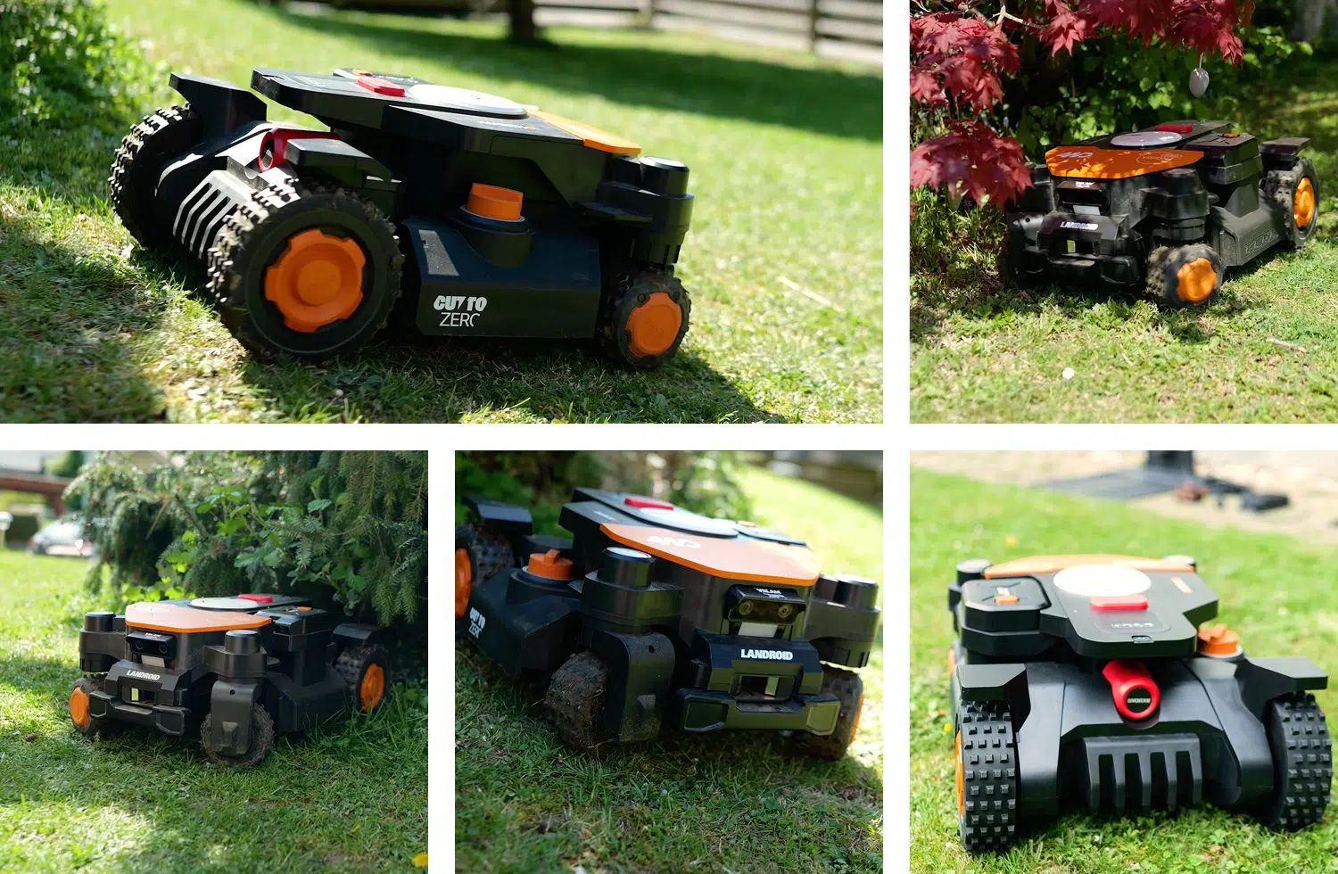

HINDERNISSE | Hinderniserkennung im Test

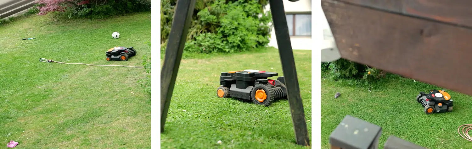

Für den Hindernistest haben wir den WORX Landroid Vision Cloud 4WD in Zone 2 mit mehreren alltäglichen Gegenständen konfrontiert: Ball, Schaufel, Rasensprenger, aufgerollter Schlauch, Holzbeine eines Dekopferds, Kinderschuhe, unser bekannter Igel-Dummy und ein aufgewickelter Schlauch am Wegesrand. Das Ergebnis war beeindruckend klar: kein einziges Hindernis wurde berührt, der Roboter fuhr um alle Objekte herum.
WORX Landroid Vision Cloud 4WD WR344E - Hindernisse
An einem großen Baum in Zone 2 gab es einmal einen kleinen Ausrutscher: In einem einzelnen Testdurchgang prallte er gegen den Stamm und fuhr daran hoch. Der Roboter setzte zurück und erkannte den Baum danach korrekt. Auf Dauer hat er den Baum zuverlässig umfahren. An einer leichten Geländeklippe mit Gartenleuchten fuhr er mit ausreichend Abstand vorbei, ohne eine der Lampen umzuwerfen. Andere Mähroboter aus unserem Testfeld kamen hier zwar etwas näher heran, aber auch der WORX Landroid Vision Cloud 4WD WR344E hat die Aufgabe sauber gelöst.
WORX Landroid Vision Cloud 4WD WR344E - Hindernisse Baum und Treppe

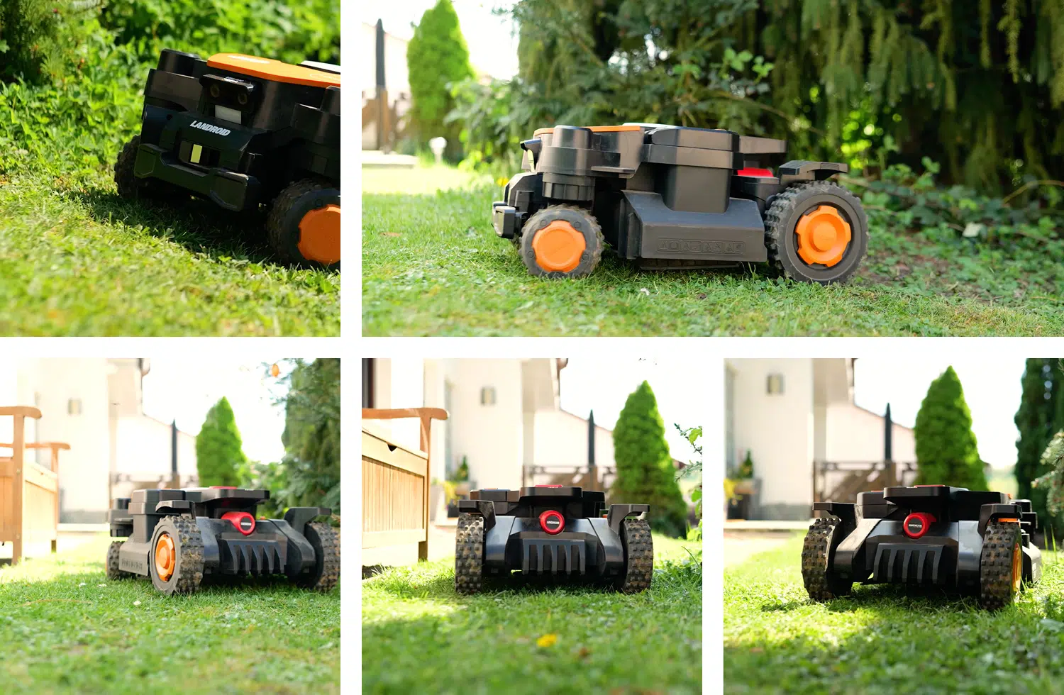

Rasenschnitt in Zone 1
In Zone 1 lieferte der WORX Landroid Vision Cloud 4WD einen sauberen und gleichmäßigen Rasenschnitt. Die breiten Bahnen und die präzisen Wendemanöver sorgten dafür, dass kein Streifen ausgelassen wurde. Der Cut To Zero-Kantenschnitt fuhr anschließend zwei Runden entlang der Mauerkanten ab, und auch hier war das Ergebnis ordentlich. Allerdings blieb ein kleiner Rasenstreifen direkt an der Kante stehen, wie es bei den meisten Seitentrimmmodulen der Fall ist.
Worx Landroid Vision Cloud 4WD WR344E - Mähen Zone 1

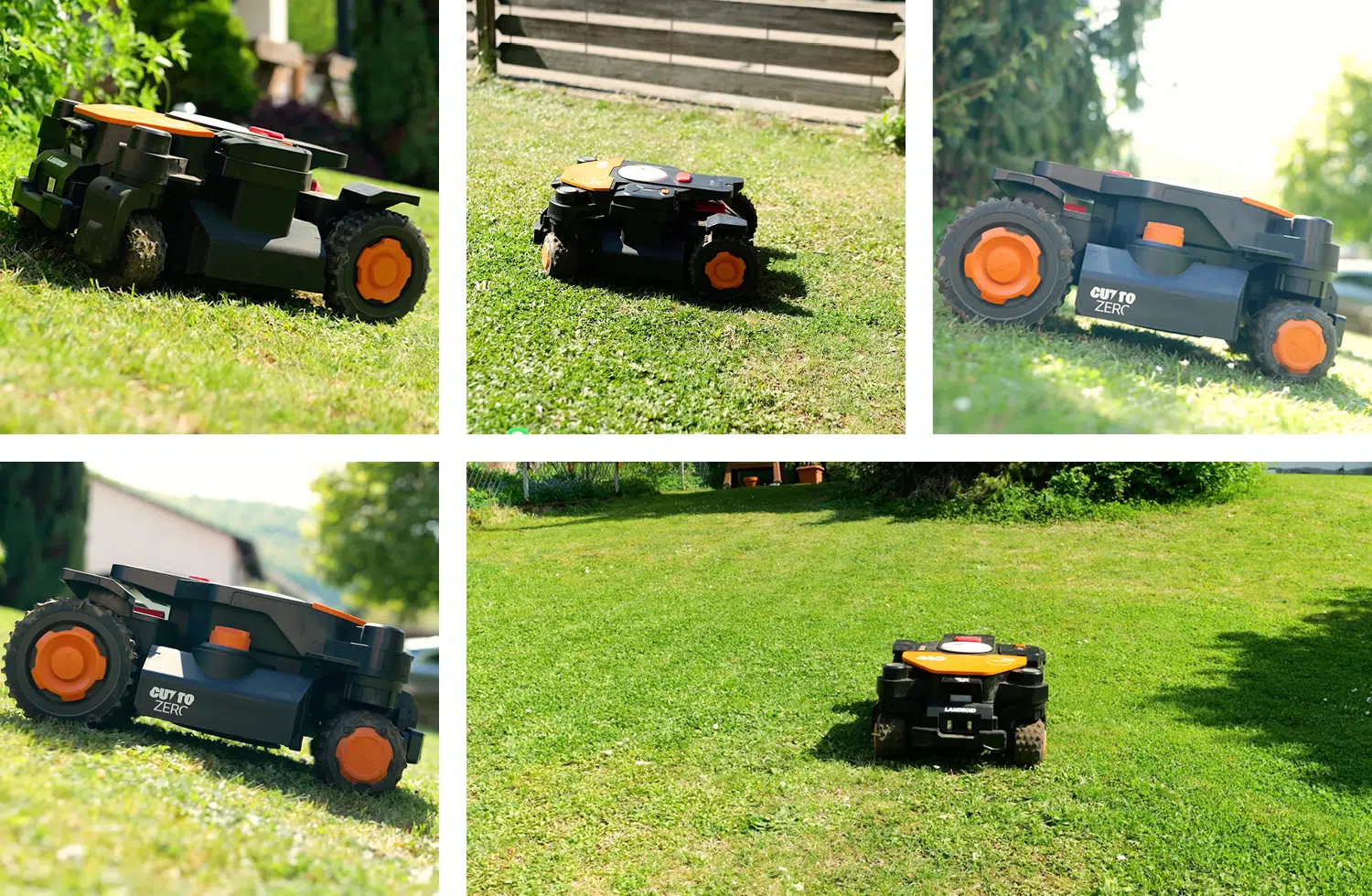

Rasenschnitt in Zone 2

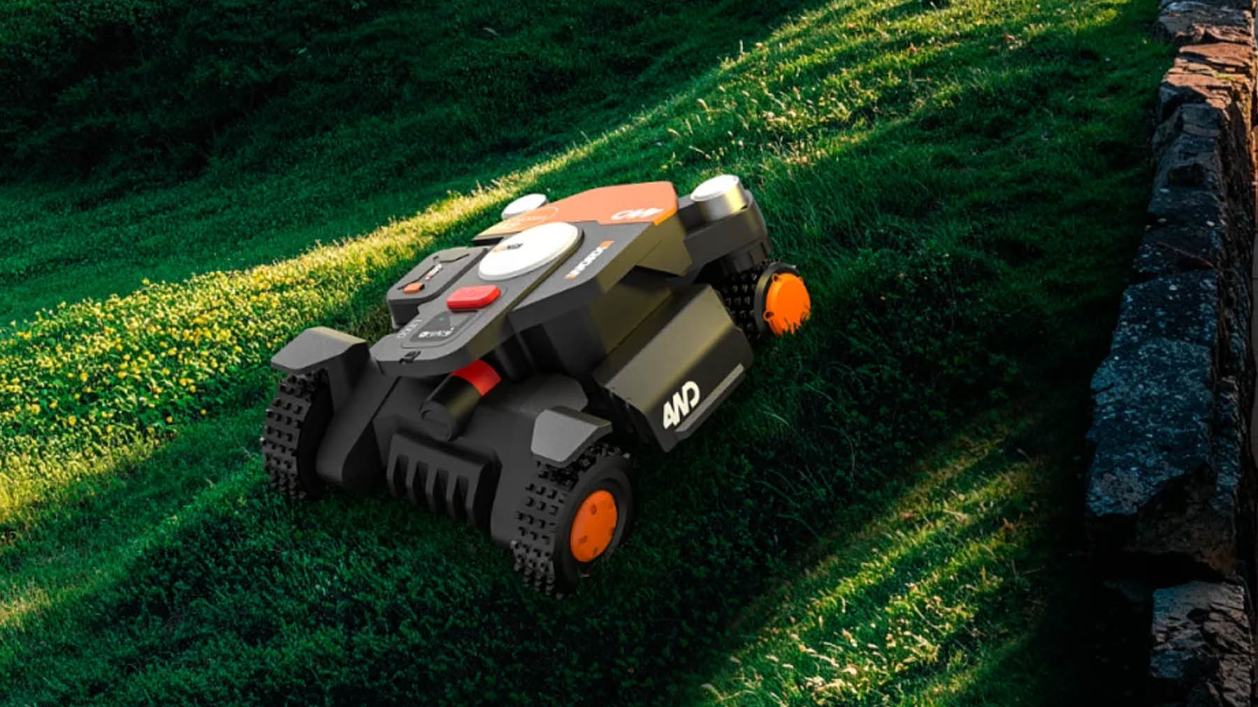

Zone 2 stellte eine größere Herausforderung dar. Steigungen bis über 45 % waren kein Problem für das Allradsystem. Der Roboter fuhr souverän bergauf und bergab, ohne zu rutschen oder die Orientierung zu verlieren. Das ist ein eindeutiger Vorteil gegenüber vielen Mitbewerbern. Die Rasenkante in Zone 2 fiel ebenfalls ordentlich aus, ähnlich wie in Zone 1. Besser als viele andere Mähroboter, aber nicht ganz auf dem Niveau von spezialisierten Kantenmähern.
WORX Landroid Vision Cloud 4WD WR344E - Mähen Zone 2

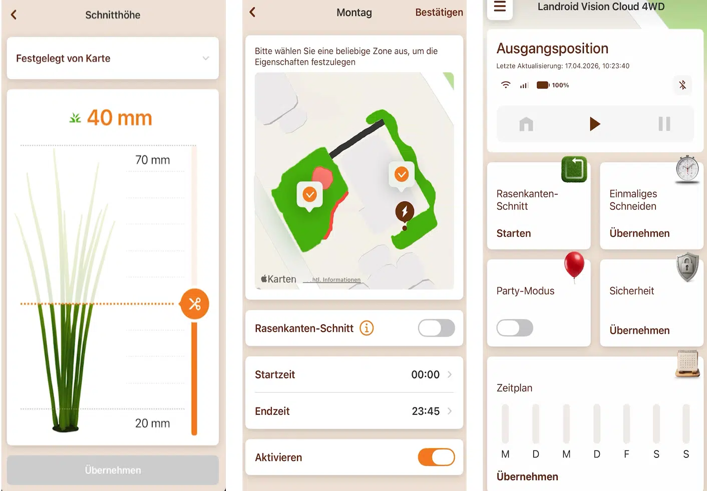

Die WORX Landroid App bietet alle wesentlichen Steuerungs- und Planungsfunktionen an einem Ort. Dabei lässt sie sich intuitiv bedienen und deckt vom einfachen Start-Befehl bis zur detaillierten Zeitplanung alles ab, was im Alltag gebraucht wird.
WORX Landroid Vision Cloud 4WD WR344E - App
Steuerung und Grundfunktionen
Funktion Beschreibung
Kartenverwaltung Angelegte Zonen ansehen, bearbeiten, Pfade anpassen, Sperrzonen einzeichnen
Virtuelle Steuerung Manuelles Fahren per Wischgeste in der App
Start / Stopp / Rückruf Roboter starten, anhalten oder zur Ladestation zurückschicken
Zonenwahl Einzelne Zonen gezielt auswählen und unabhängig voneinander mähen
Partymodus Mähbetrieb pausieren, wenn Personen oder Tiere im Garten sind
Zeitplanung und Einstellungen
Wochenplan Mähtage und -zeiten pro Zone frei einstellen
Regenverzögerung Mähpause nach Regen konfigurierbar; nutzt den eingebauten Regensensor
Mähhöhe Elektrische Schnitthöhenverstellung von 2 bis 7 cm per App
Intelligenter Kantenschnitt Aktivierbar für automatisches Abfahren von Rasen-Weg-Kanten
Schnittmuster Auswahl aus mehreren Mustern: gerade Bahnen, Diamant, Schachbrett u. a.
Sicherheitsfunktionen PIN-Schutz und weitere Sicherheitsoptionen aktivierbar
Statusanzeige und Ladestandsinfo
Akku-Ladestand Anzeige in der App und auf dem Display des Roboters
Statusmeldungen Update-Anzeige, aktiver Mähbetrieb, Ladevorgang
Karten-Echtzeit Aktuelle Position des Roboters auf der angelegten Karte sichtbar

Was passiert, wenn der WORX Landroid Vision Cloud 4WD WR344E in einer Engstelle steckenbleibt?
In unserem Test blieb er stehen und schaltete sich nach einiger Zeit ab. Eine aktive Meldung in der App erfolgte dabei nicht. Wir empfehlen daher, Engstellen im Garten mindestens 80 cm breit zu planen oder gezielt zu vermeiden, wenn der Roboter diese Bereiche regulär durchfahren soll.
Kann man den Akku des WR344E selbst wechseln?
Ja. Der WORX Landroid Vision Cloud 4WD WR344E verfügt über einen Wechselakku. Im Lieferumfang ist bereits ein zweiter Akku enthalten. Der Akkuschacht befindet sich hinter einer seitlichen Abdeckung und lässt sich per Knopfdruck öffnen.
