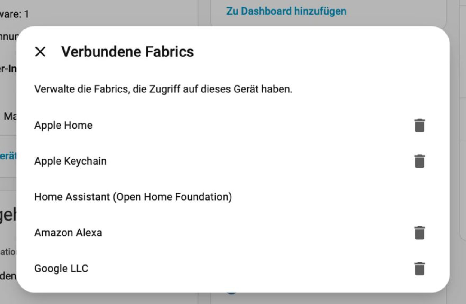

Neu ist außerdem Joint Fabric. Bisher legt jedes Matter-Ökosystem eine eigene Fabric an. Geräte lassen sich zwar per Multi-Admin in andere Systeme teilen, technisch bleiben die Umgebungen aber getrennt. Joint Fabric geht anders vor: Mehrere autorisierte Controller verwalten ein gemeinsames Matter-Netz. Wird ein Gerät dort hinzugefügt, ist es für alle teilnehmenden Controller sichtbar.
Administratoren lassen sich unabhängig von den Geräten hinzufügen oder entfernen. Die Teilnahme an einer Joint Fabric zählt laut CSA nur als eine Fabric auf dem Gerät. Das ist wichtig, weil Matter-Geräte nur eine begrenzte Zahl solcher Fabrics unterstützen. In Haushalten mit Apple Home, Google Home, Amazon Alexa, Samsung SmartThings oder Home Assistant kann diese Grenze sonst schneller erreicht werden.
