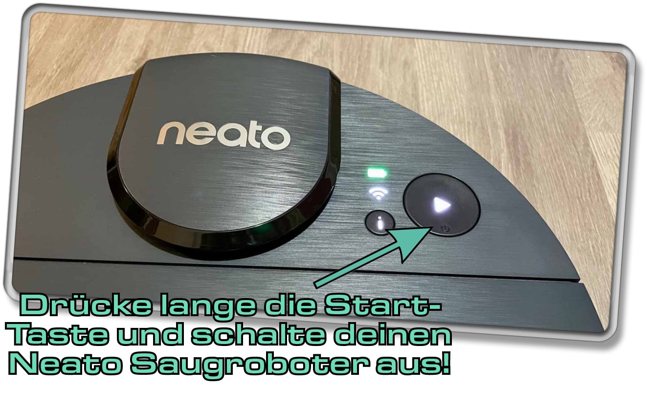

Schalte den Neato Saugroboter aus und wieder ein
Als allerersten Schritt solltest du deinen Neato mal komplett ausschalten. Falls es sich um ein Hänger in der Software handelt, könnte dieses Problem dadurch schnell und unkompliziert beseitigt werden. Mit dieser Methode lassen sich auch weitere Fehler einfach ausmerzen. Nachdem du ihn ausgeschaltet hast, wartest du etwa 15 Sekunden lang, bis du ihn wieder einschaltest. Jetzt drückst du die Home-Taste, damit Roboter zurück zur Ladestation fahren möchte. Wenn er sie jetzt sucht und findet, dann ist dein Problem beseitigt. Wenn nicht, dann gibt es folgende Möglichkeiten, die du ausprobieren kannst.

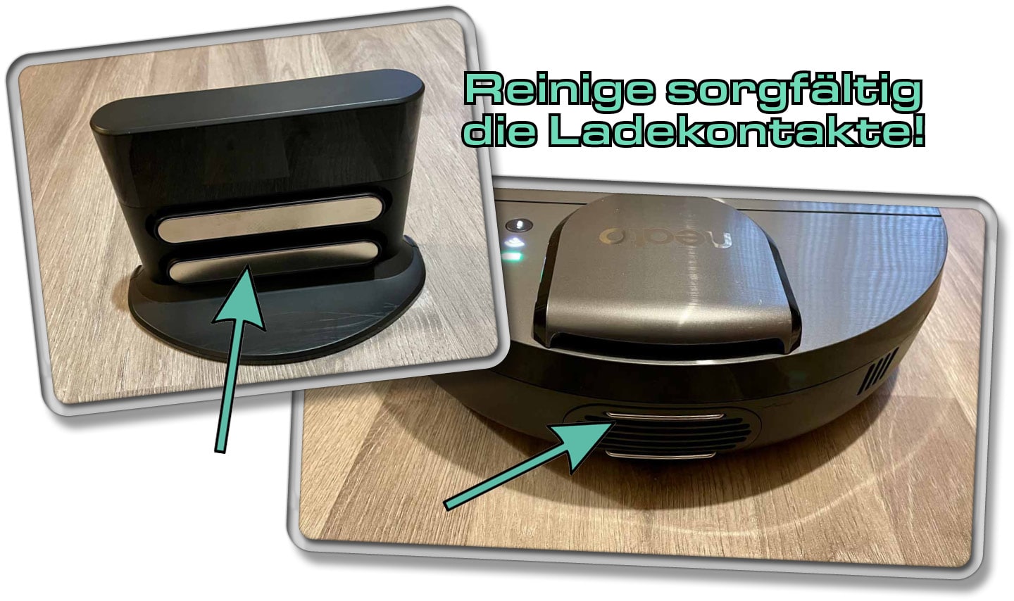

Reinige die Ladekontakte
Oftmals kann der Neato Saugroboter nicht mehr an seiner Ladestation andocken, weil Verschmutzung den Kontakt der Ladekontakte behindert. Befindet sich eine leichte Schmutzschicht auf diesen, könnte das der Saugroboter bemerken und ihm am ordnungsgemäßen Andocken hindern, weil der Strom nicht mehr ordentlich fließt. Reinige die Ladekontakte unter dem Saugroboter und auf der Ladestation mit einem feuchten Tuch. Bitte trenne vorher die Ladestation vom Strom und schalte den Roboter aus! So könnte der Neato die Station direkt danach wiederfinden.

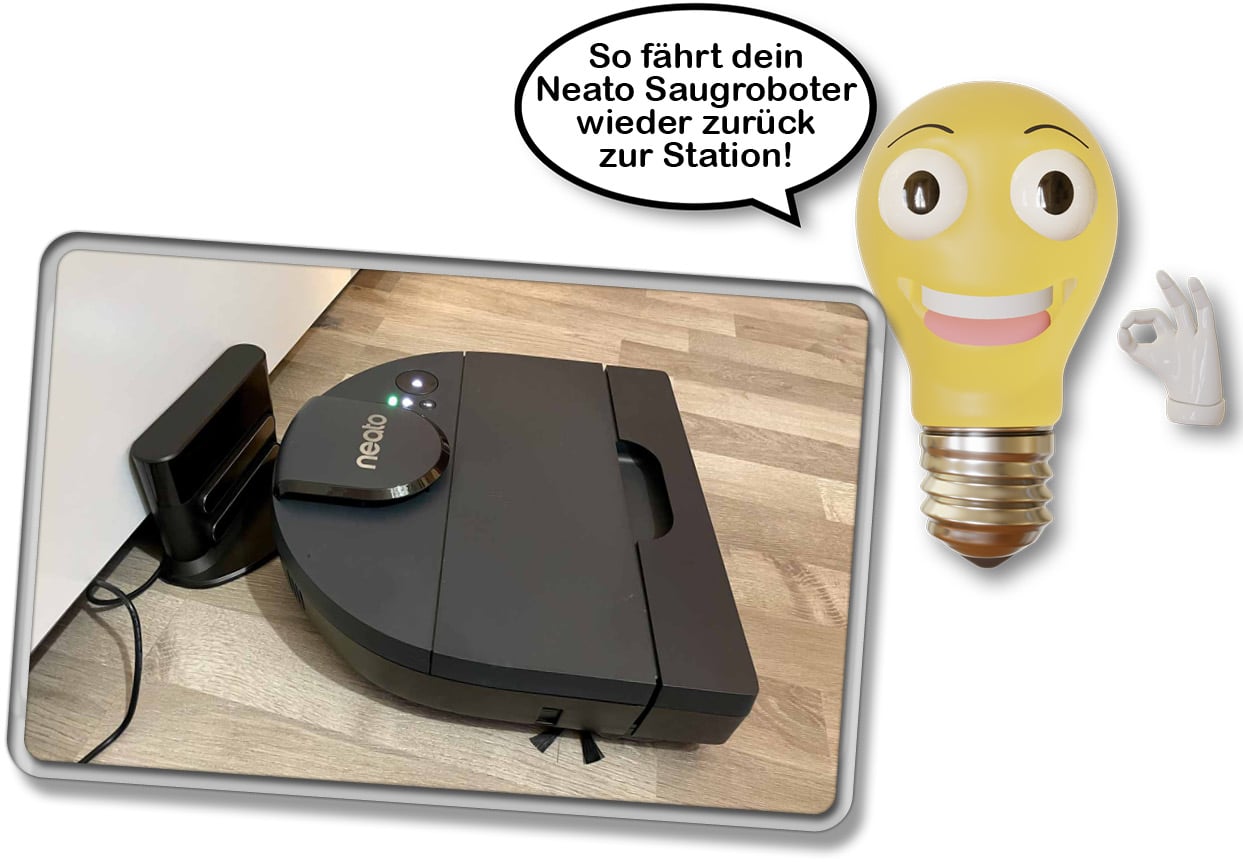

Platziere die Ladestation woanders
Tatsächlich ist der am häufigsten auftretende Grund, warum ein Neato Saugroboter nicht mehr zur Ladestation zurückfindet oder ständig versucht einzuparken, eine falsch platzierte Ladestation. Der Hersteller selbst gibt an, dass neben der Ladestation mindestens 50 cm Platz und vor der Ladestation mindestens 1 bis 1,5 m Platz für den Roboter vorhanden sein muss. Zwar schaffen es die Neatos oftmals mit sehr engen Stellen klarzukommen, dennoch empfehle ich dir, die Ladestation testweise an einem anderen Ort zu platzieren. So könntest du das Problem schnell lösen.

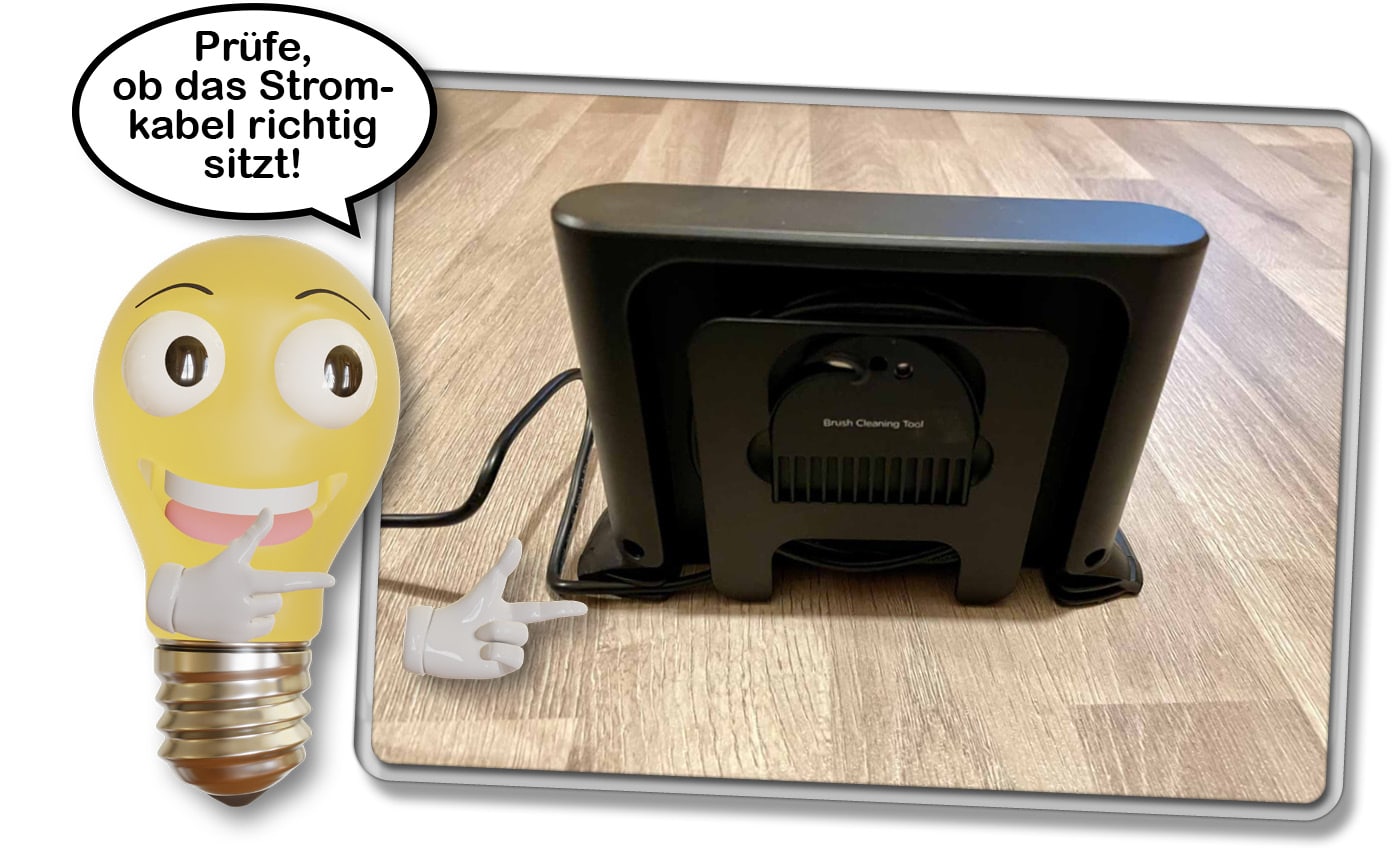

Prüfe das Stromkabel
Wir hatten in unserer großen Saugroboter-Gruppe auf Facebook schon den Fall, dass ein Roborock Saugroboter nicht zu seiner Ladestation zurückkehrte, da das Kabel der Ladestation nicht richtig eingesteckt war. Bitte überprüfe sorgfältig, ob der Stecker deines Neato Saugroboter richtig in der Steckdose sitzt und das Kabel ordentlich an der Ladestation angeschlossen ist. Prüfe zudem auch gerne mal, ob nicht vielleicht ein Kurzschluss der Steckdose den Strom abgeschnürt hat.
