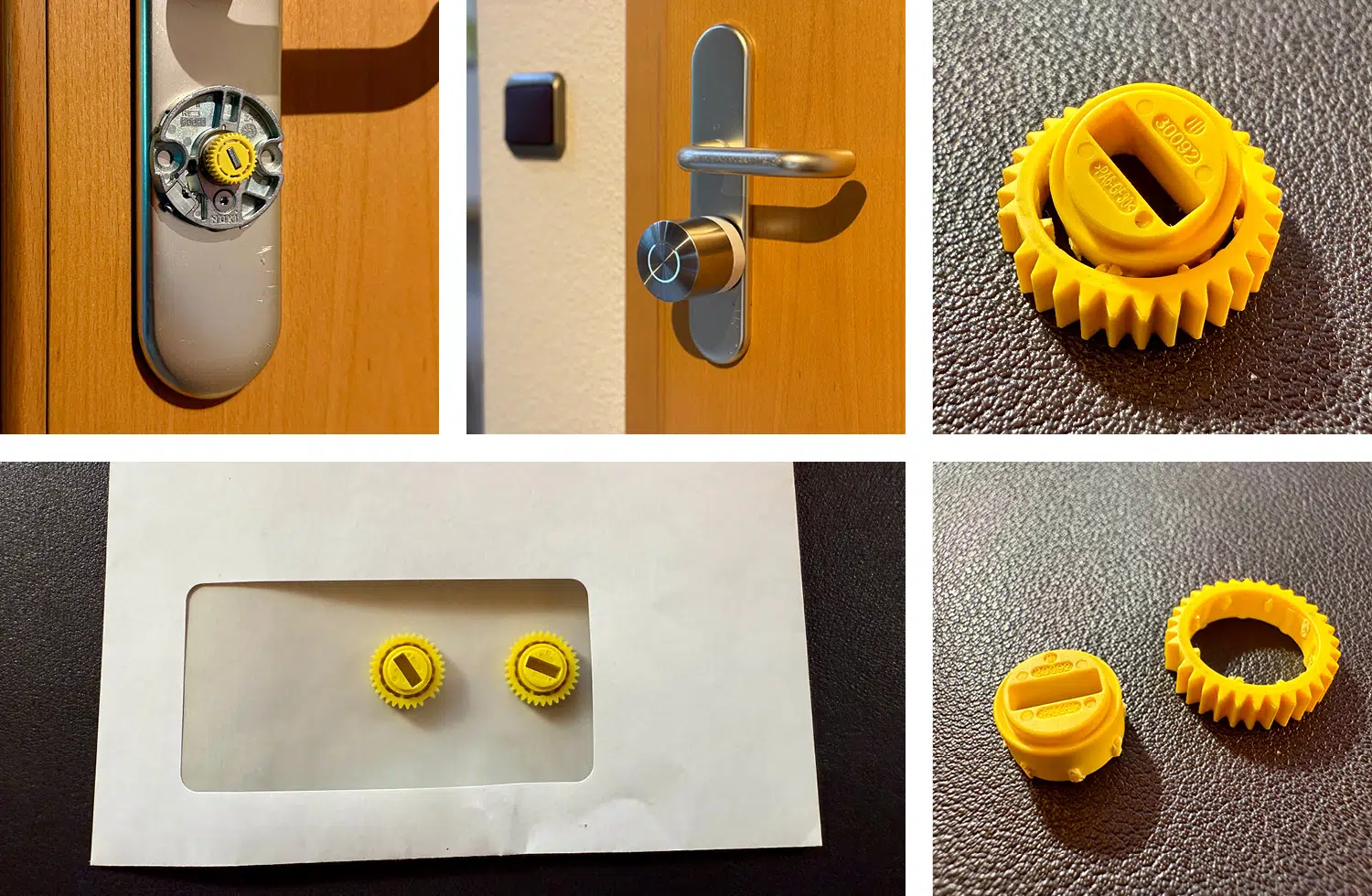

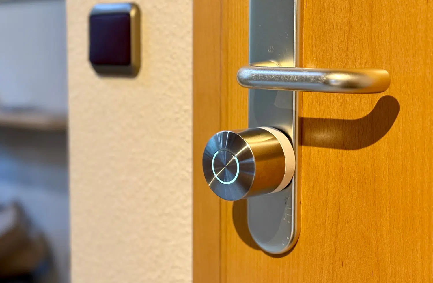

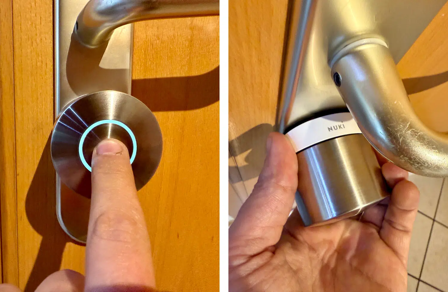

Eines Morgens drückte ich den Knopf meines Nuki Smart Lock Ultras, um zur Arbeit zu gehen. Gewöhnlich entriegelt der Knopf schnell die Tür, die nachts immer verriegelt ist. Doch dieses Mal war alles anders.
Ich drücke das Smart Lock und höre einen leichten Schlag - Das Zahnrad ist gebrochen

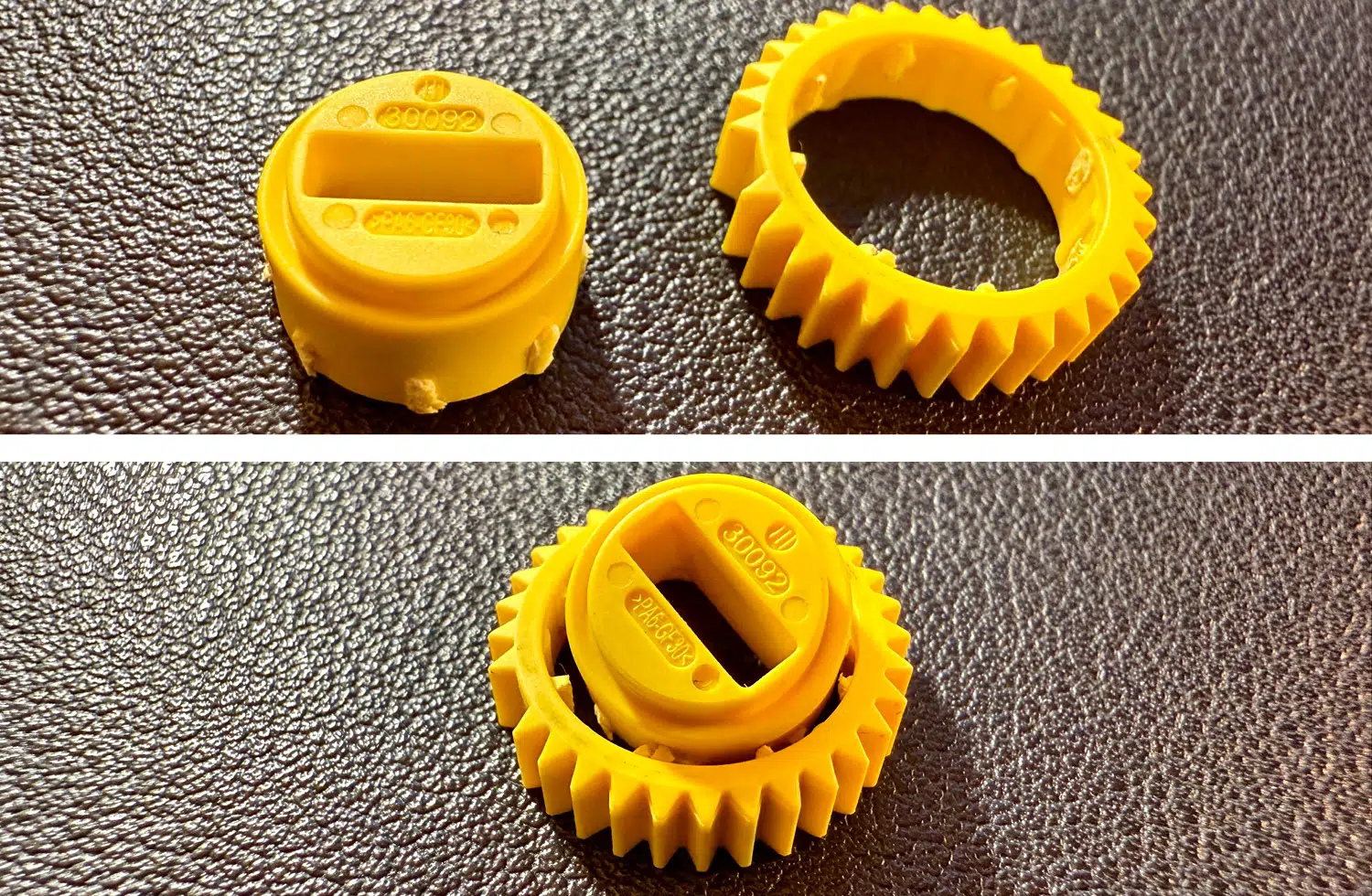

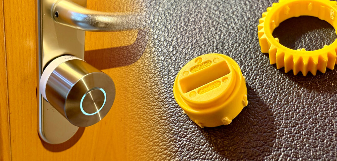

Nachdem ich den Knopf betätigt hatte, hörte ich einen leisen Schlag, und das Nuki drehte durch. Nach etwa einer Minute stoppte es von selbst, und mir war sofort klar, was passiert war. Als ich das Gerät aus der Halterung nahm, fand ich den Übeltäter: Das gelbe Zahnrad, das für den Schließvorgang unerlässlich ist, war komplett gebrochen.
Das Zahnrad war eindeutig gebrochen und hat das Nuki Smart Lock Ultra außer gefecht gesetzt
Sollbruchstelle | Warum bricht das Zahnrad?
Nuki hat dieses kleine gelbe Zahnrad so konzipiert, dass es bei einem Fehler bricht. Das soll den Motor im Inneren des Nuki Smart Lock Ultra vor weiteren Schäden schützen. Da meine Lieferung kein Ersatzteil enthielt, musste ich mir ein neues Zahnrad besorgen.
Wie man sieht, erkennt man deutlich die Sollbruchstellen des gelben Zahnrads
KONTAKT | Das erste Mal Kontakt mit dem Nuki Kundenservice
Ich fand das gelbe Zahnrad als Ersatzteil im Nuki Online-Shop, hatte aber gehört, dass Nuki es beim ersten Mal kostenlos ersetzt. Also wandte ich mich direkt an den Kundenservice und schilderte in einer einfachen Kontaktanfrage meine Situation.

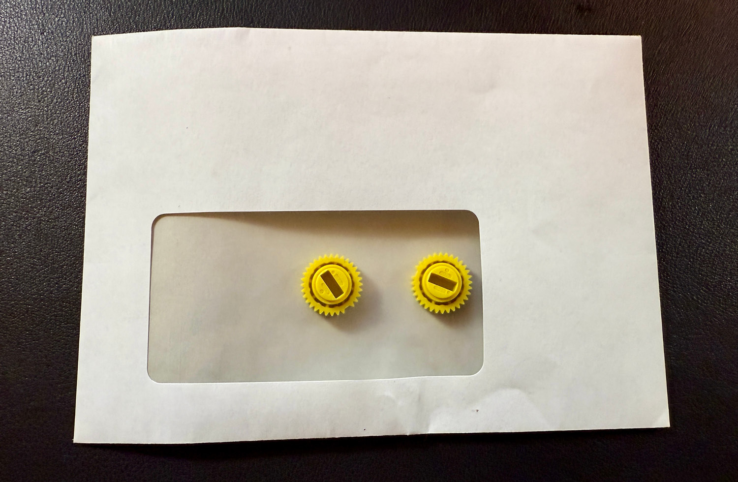

Schon einen Tag später kam prompt die Antwort. Ich erhielt einen Code, mit dem ich ein kostenloses Zahnrad im Nuki Online-Shop bestellen konnte. Das tat ich sofort, und nur eine Woche später lag es im Briefkasten. Zu meiner Überraschung waren sogar drei neue Zahnräder in dem Umschlag. Anscheinend wollte der Kundenservice vorsorgen. Ein paar Tage später meldete sich Nuki erneut per E-Mail und fragte, ob alles in Ordnung sei und der Fall damit gelöst wäre.
Der Brief, bestückt mit drei neuen Zahnrädern, kam eine Woche nach Kontakt direkt von Nuki an
