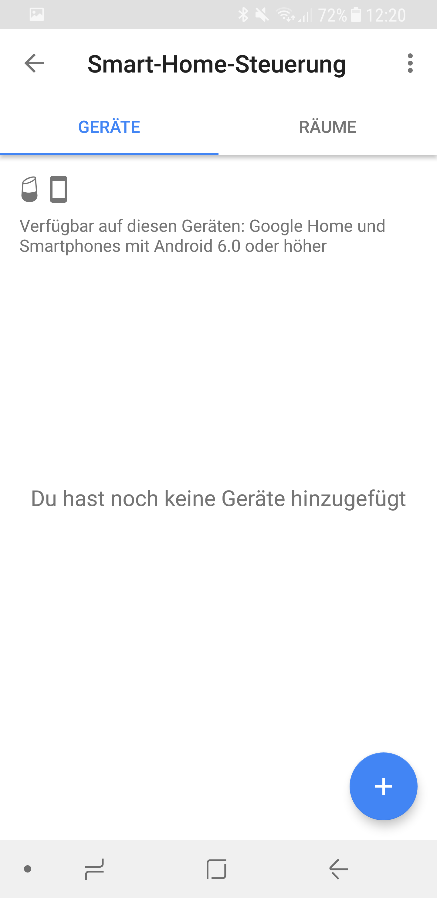

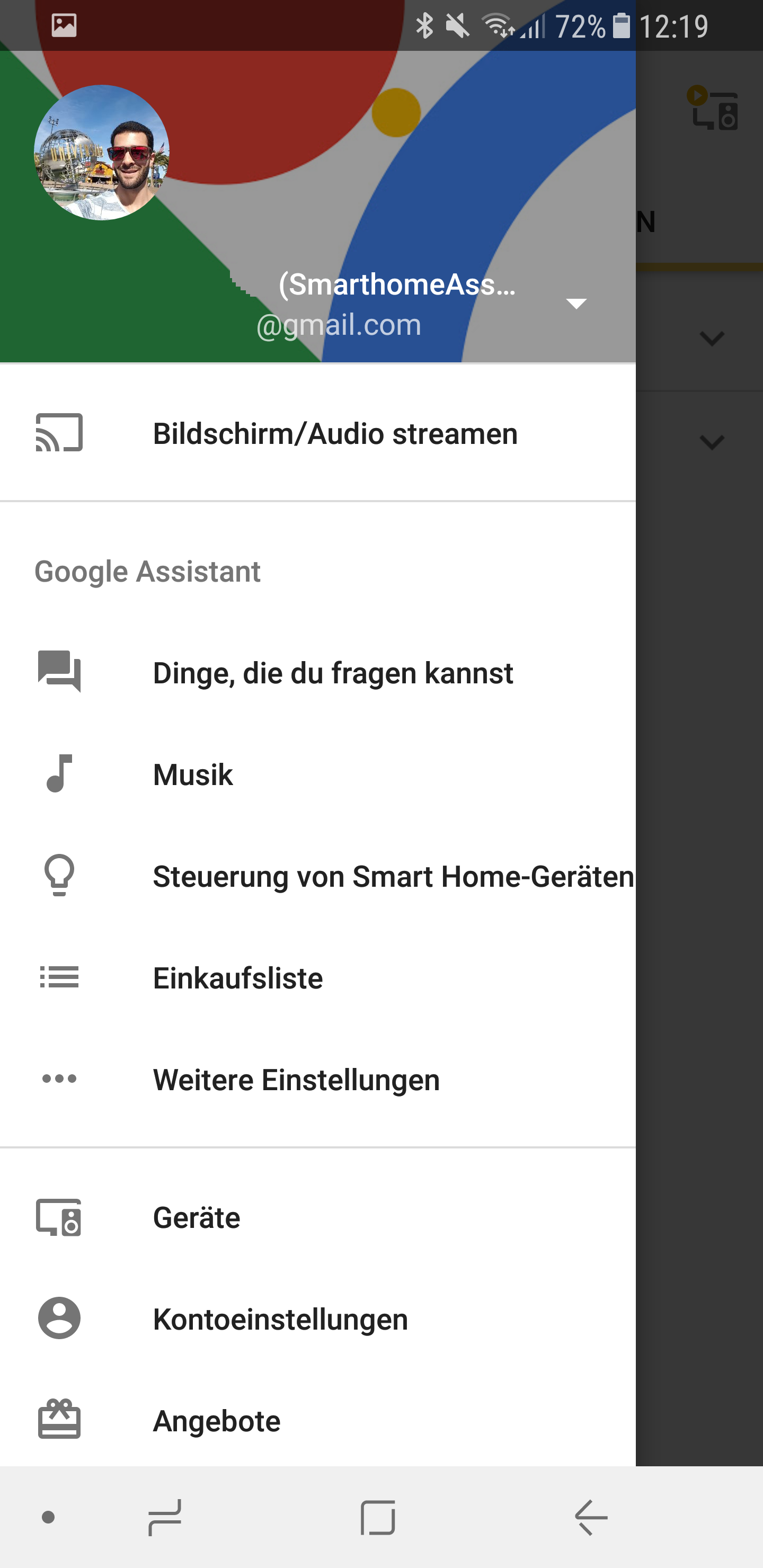

  1. Wischt in der Google Home App nach rechts, um das Menu zu öffnen. Wählt dann die „Steuerung der Smarthome Geräte“ aus.

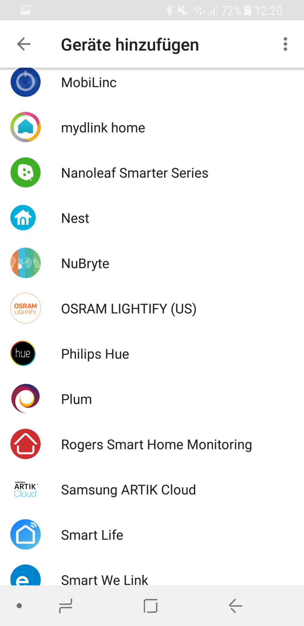

  2. Fügt mit dem „Plus“ einen neuen Dienst hinzu.

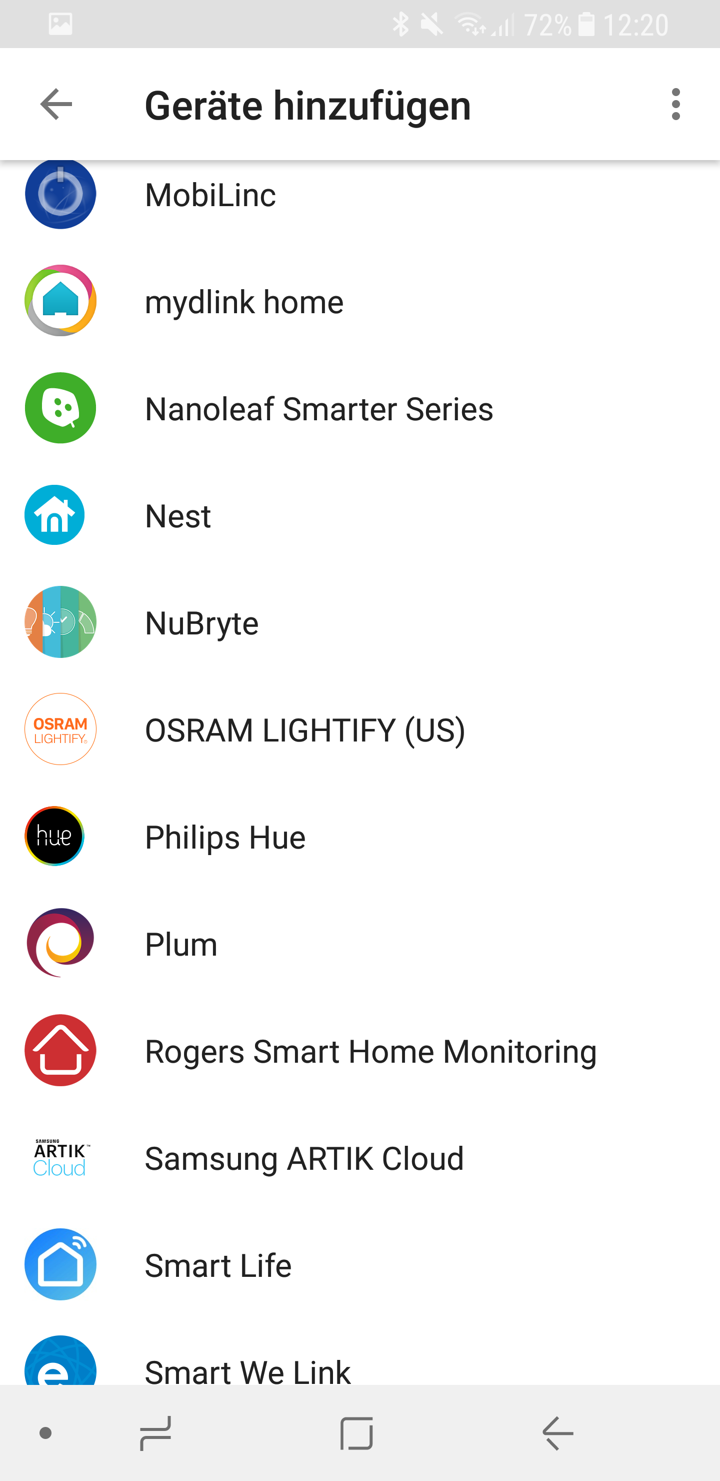

  3. Scrollt bis zu „Philips Hue“ und wählt es aus.

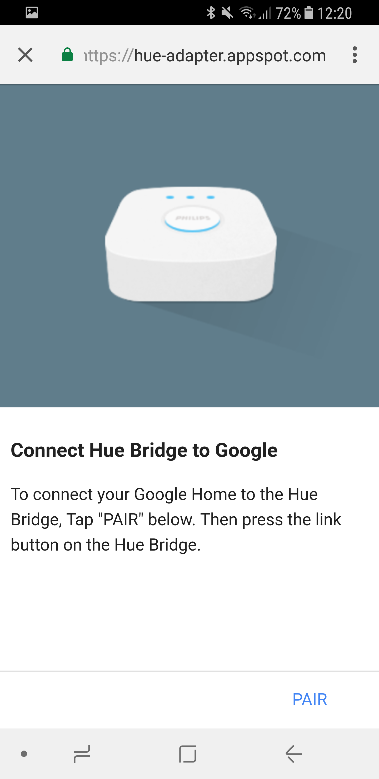

  4. Klickt auf „Pair“ bzw. „Koppeln“.

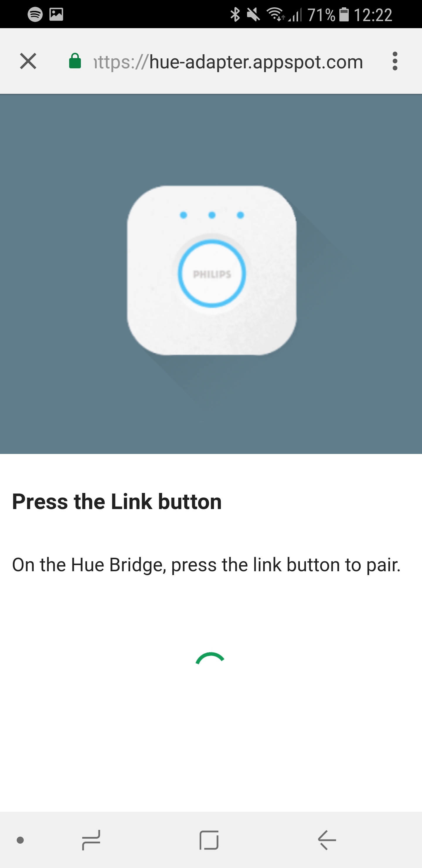

  5. Um die Verbindung zu bestätigen, müsst ihr den Knopf auf der Philips Hue Bridge betätigen.

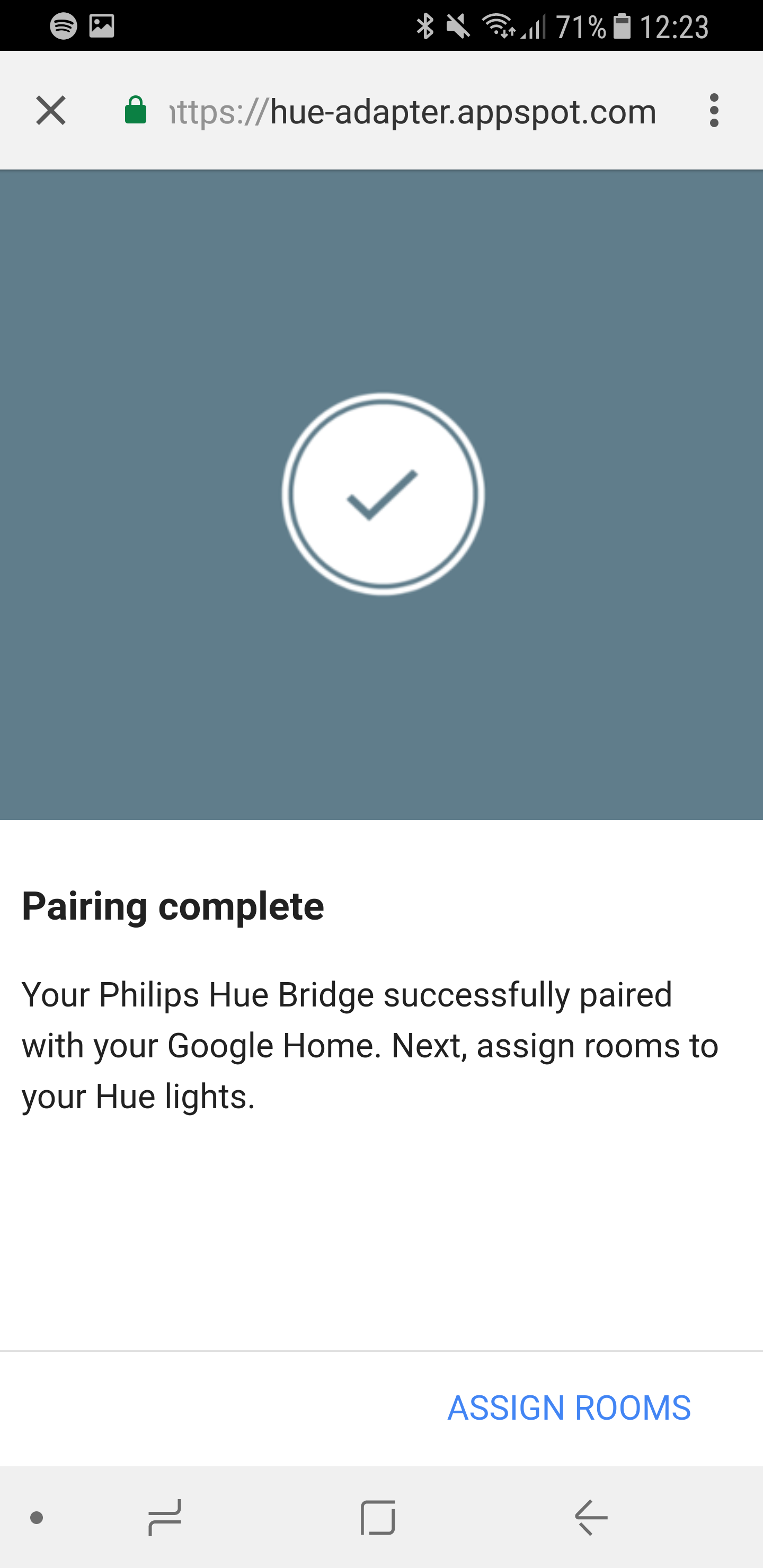

  6. Wenn die Verbindung hergestellt wurde, erscheint ein Bestätigungsfenster.

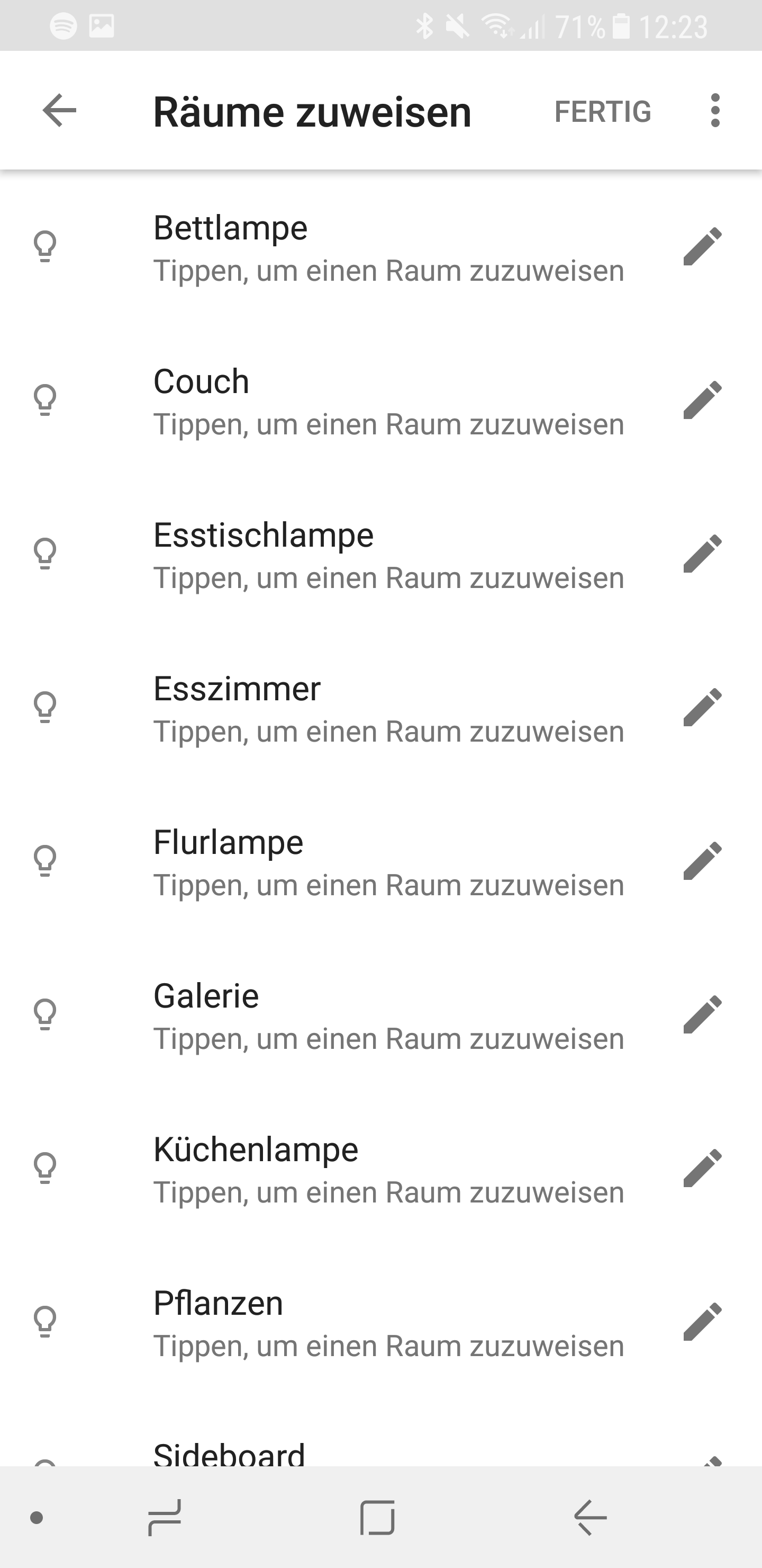

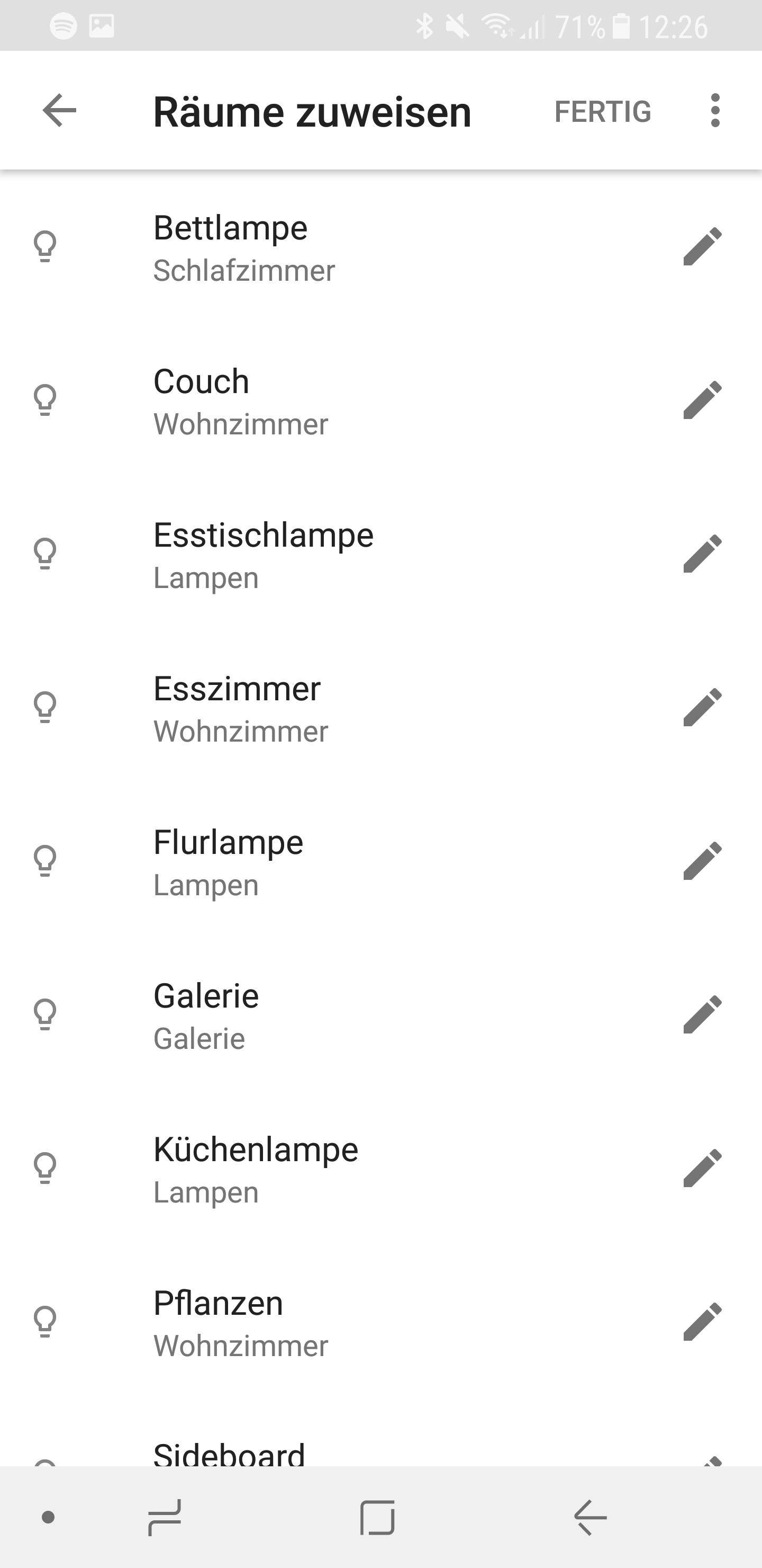

  7. Nun bekommt ihr alle eure Lampen aufgelistet. Jetzt könnt ihr sie Räumen zuweisen.

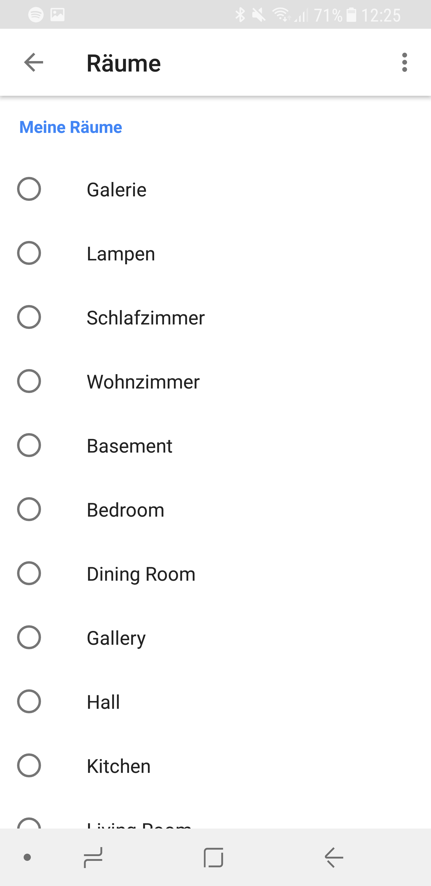

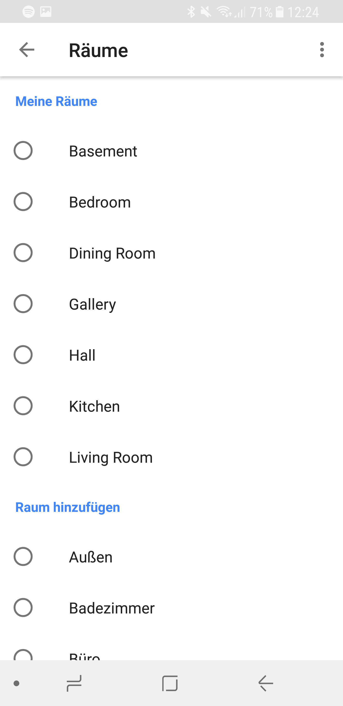

  8. Hier seht ihr bereits vorhandene Räume. Wenn ihr ganz runter scrollt, könnt ihr auch eigene anlegen.
  9. Das sieht dann so aus. Teilt den Räumen eure Lampen zu.

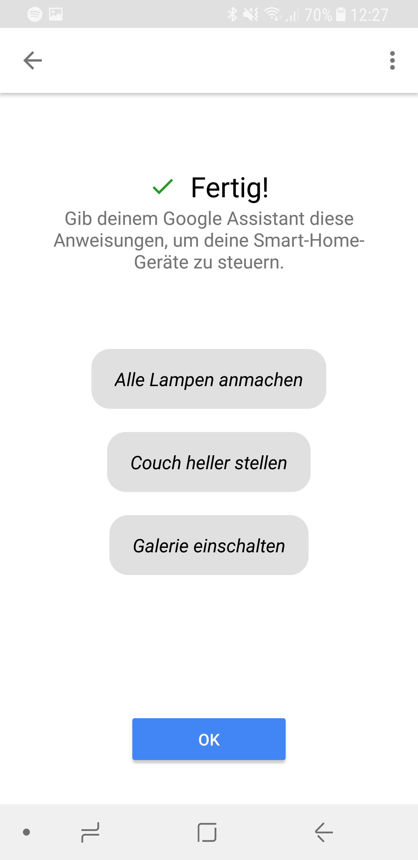

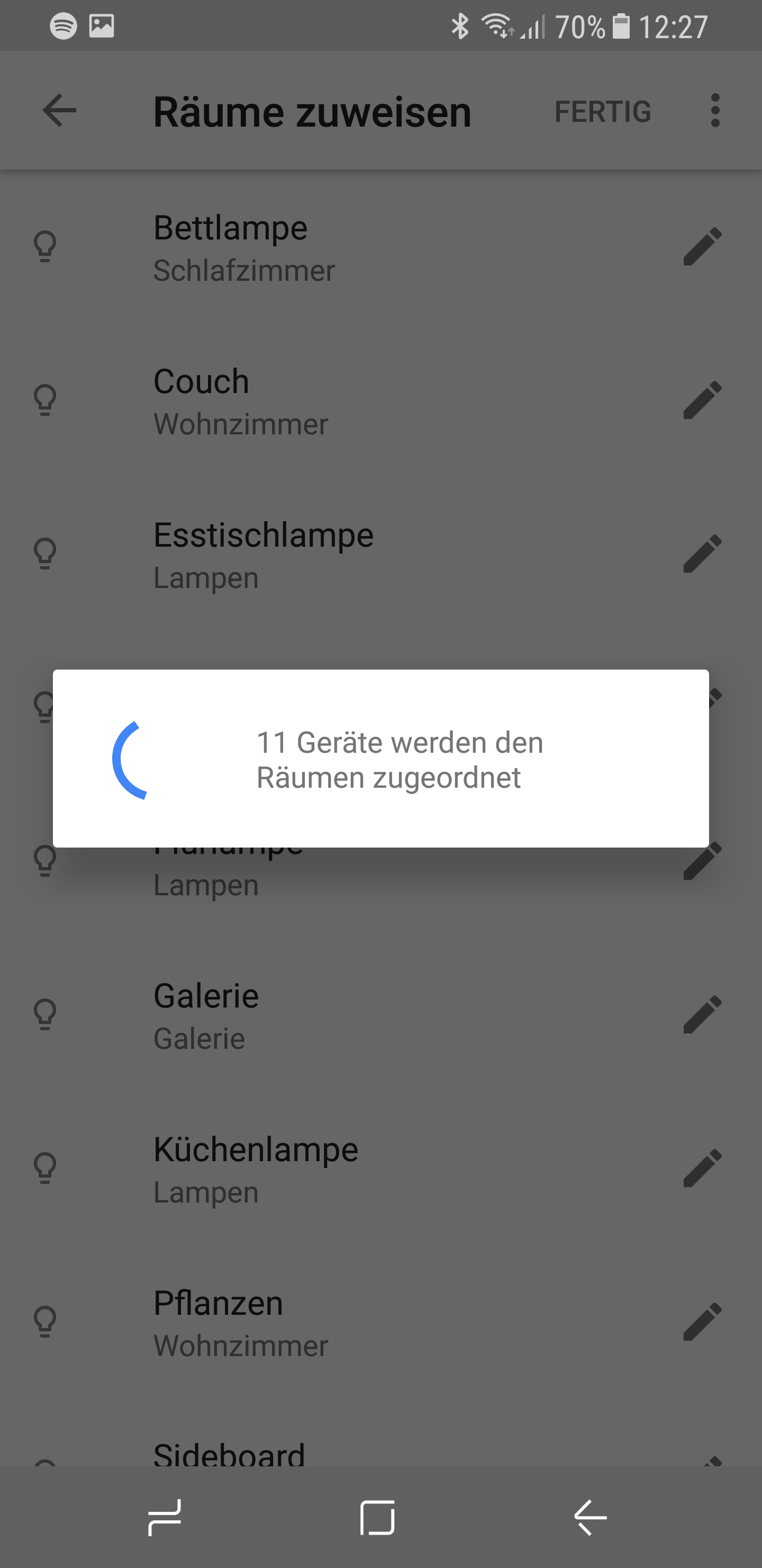

  10. Wenn alle zugeordnet sind, bestätigt das Fenster mit „Fertig“.
  11. Jetzt werden die neuen Daten übertragen.
  12. Auch diese Aktion bekommt ihr bestätigt.

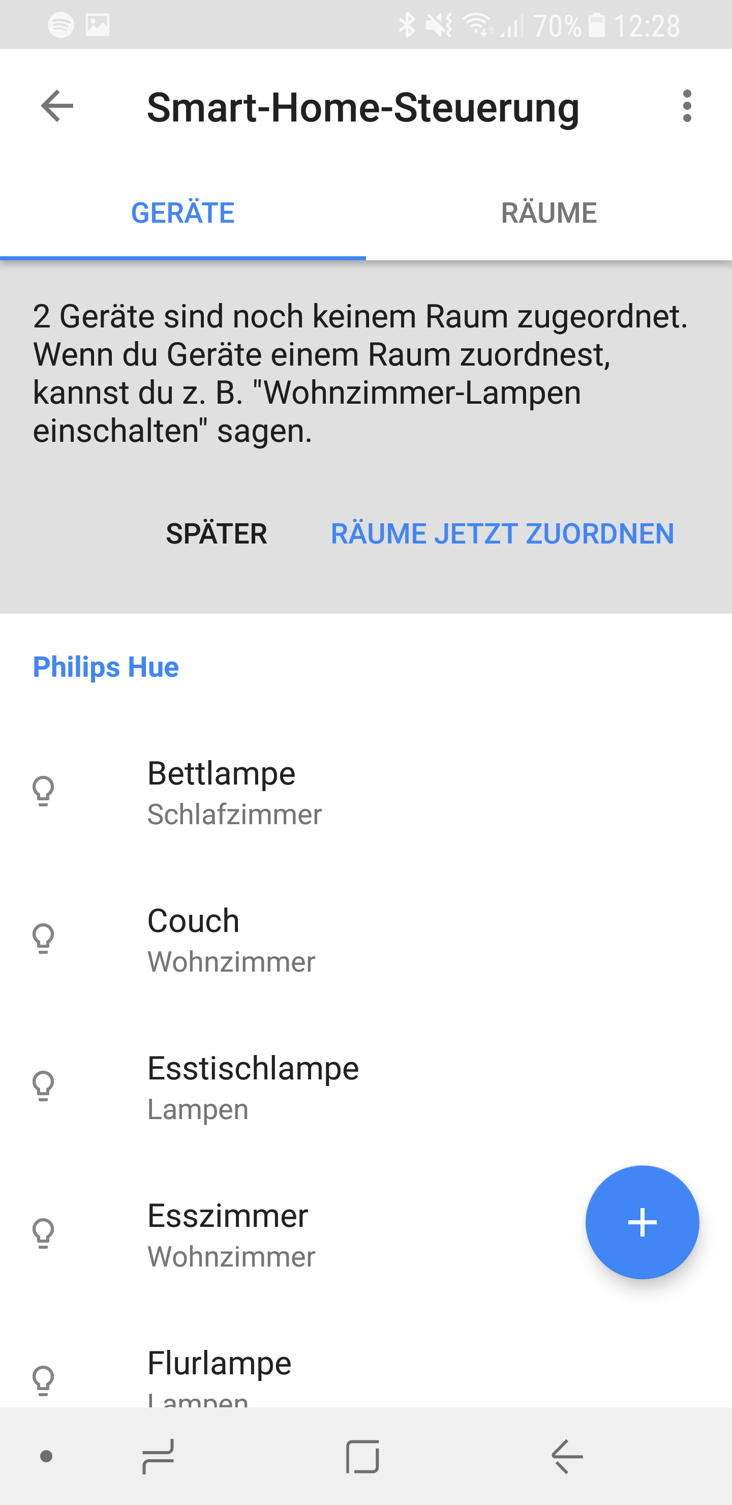

  13. Zum Schluss seht ihr alle Geräte in der Übersicht. Sollten manche nicht zugeordnet sein, bekommt ihr auch das angezeigt.
