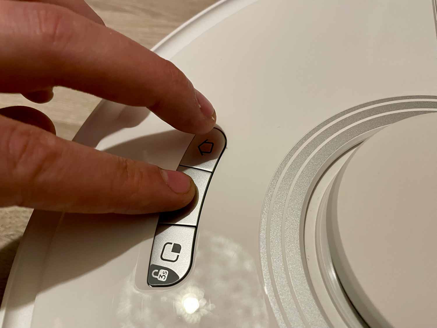

Euer Roborock hat einen versteckten BIT Modus (Built in Test) verbaut, den ihr ganz einfach aktivieren könnt. Dafür müsst ihr euren Roborock von der Ladestation oder Absaugstation nehmen und ihn zuerst einmal ausschalten, indem ihr den Powerbutton gedrückt haltet. Er signalisiert euch sein Abschalten durch eine Sprachausgabe.
Ist der Roborock ausgeschaltet, dann haltet den Powerbutton gedrückt und drückt schnell fünfmal hintereinander gleichzeitig den Homebutton. Danach lasst ihr alle Tasten los und der Roboter wird euch in einer englischen Sprachausgabe mitteilen, dass er sich nun im BIT Modus befindet. Dabei leuchten auch alle Knöpfe auf.

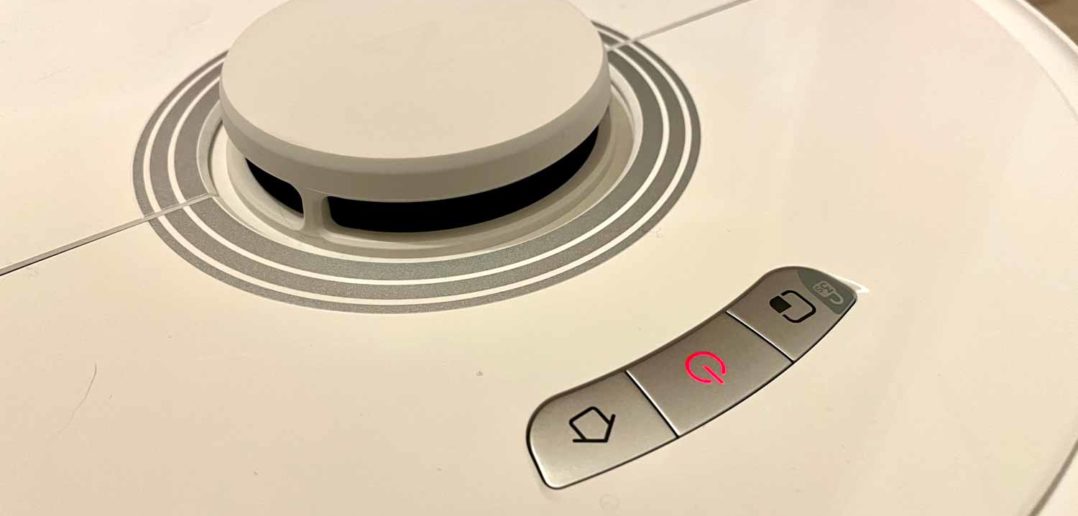

Indem ihr jetzt im BIT Modus auf den Homebutton klickt, gibt der Roborock euch verschiedene Informationen in englischer Sprache aus. Man kann einen Lautstärketest durchführen und Ähnliches. Wenn man jedoch auf den Powerbutton drück, dann kommt man in den manuellen BIT Modus. Noch ein Klick auf den Powerbutton und man bekommt Seriennummer, Laufleistung und weitere Dinge angesagt.

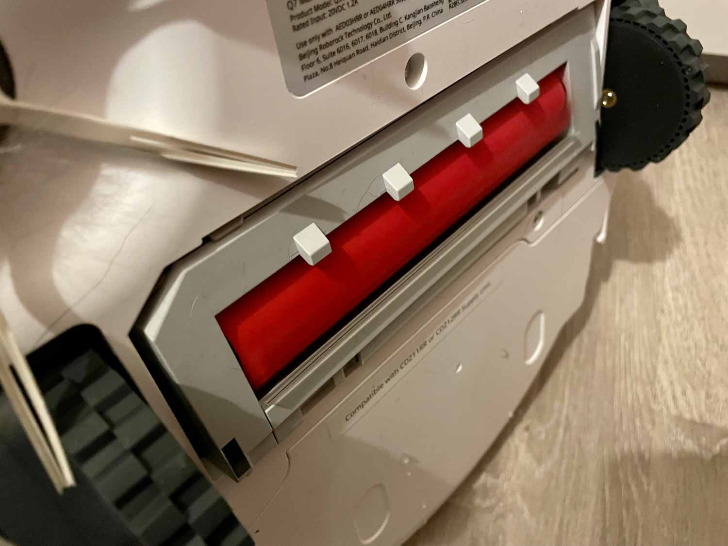

Um die Sensoren nach einander zu testen, müsst ihr im manuellen BIT Modus auf den Homebutton klicken. Jetzt fängt er an seine einzelnen Funktionen anzusagen und zu testen. Zuerst testet er, ob seine LED-Beleuchtung funktioniert und schaltet diese in Reihenfolge durch. Wenn ihr indessen wieder auf den Homebutton klickt, geht er in den nächsten Funktionstest über und zeigt an, ob diese sachgemäß funktioniert. Durch das wiederholte drücken des Homebutton, wird indessen eine Funktion nach der anderen durchgetestet. Dabei kann man sehen, ob die Bumpersensorik noch funktioniert oder ob die Bürsten ordnungsgemäß drehen.

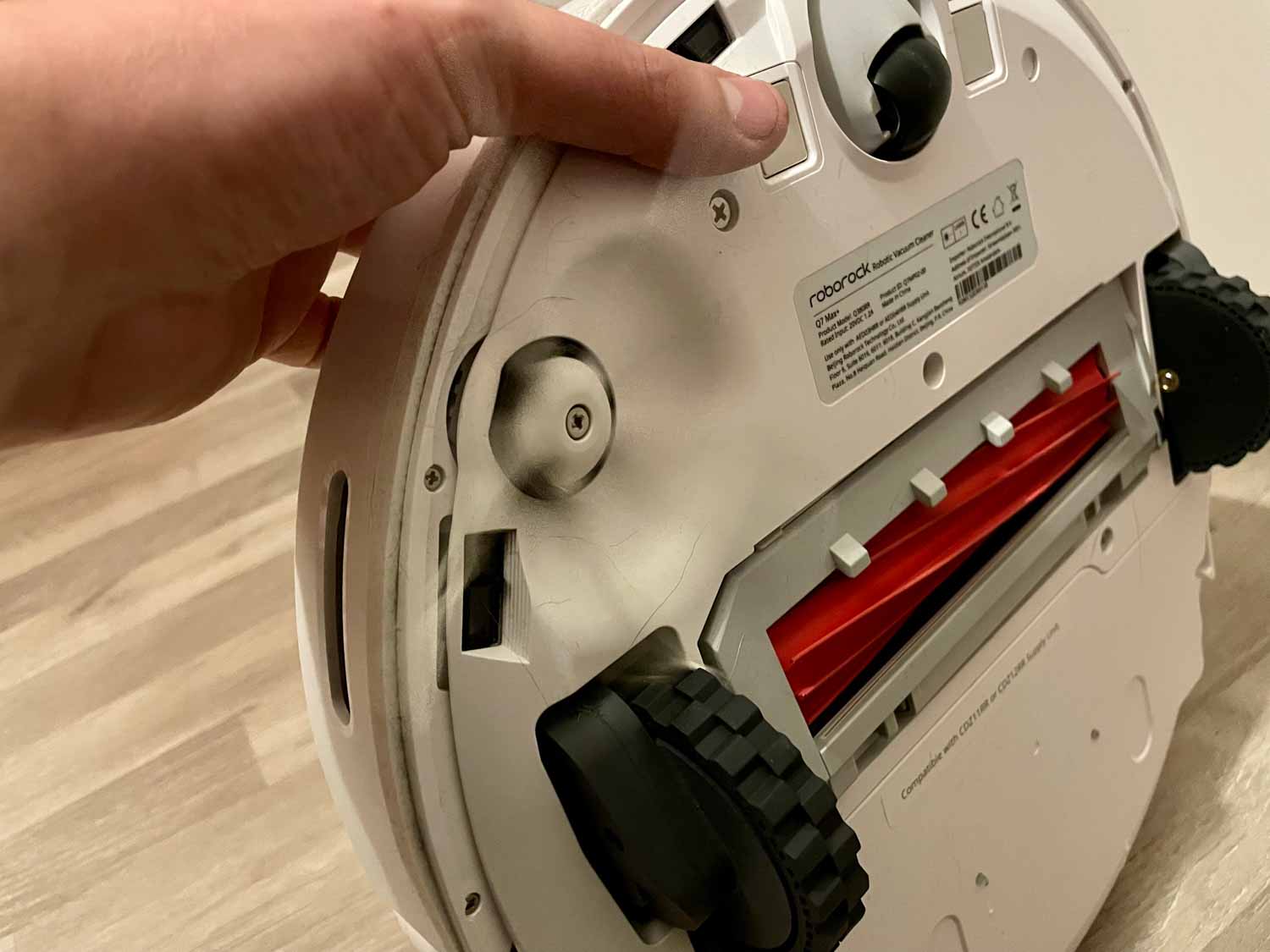

Durch das Signalisieren des aufleuchtenden Powerbutton können druckempfindliche Sensoren getestet werden. Wenn ihr beispielsweise im Modus zum Testen des Radkontaktes zum Boden seit, könnt ihr die Räder einfach eindrücken und ihr seht, indem der Powerbutton leuchtet, ob der Roborock das erkennt. Aus dem BIT Modus heraus kommt ihr, indem ihr den Roborock auf dieselbe Art und Weise, wieder ausschaltet. Einfach den Powerbutton so lange gedrückt halten, bis er sich herunterfährt, egal in welchem Testmodus ihr euch befindet. Beim nächsten Start befindet er sich wieder in seinem gewohnten Saug-Wischroboter Modus. Dabei verliert er keinerlei eingespeicherte Informationen, also keine Sorge diesbezüglich!

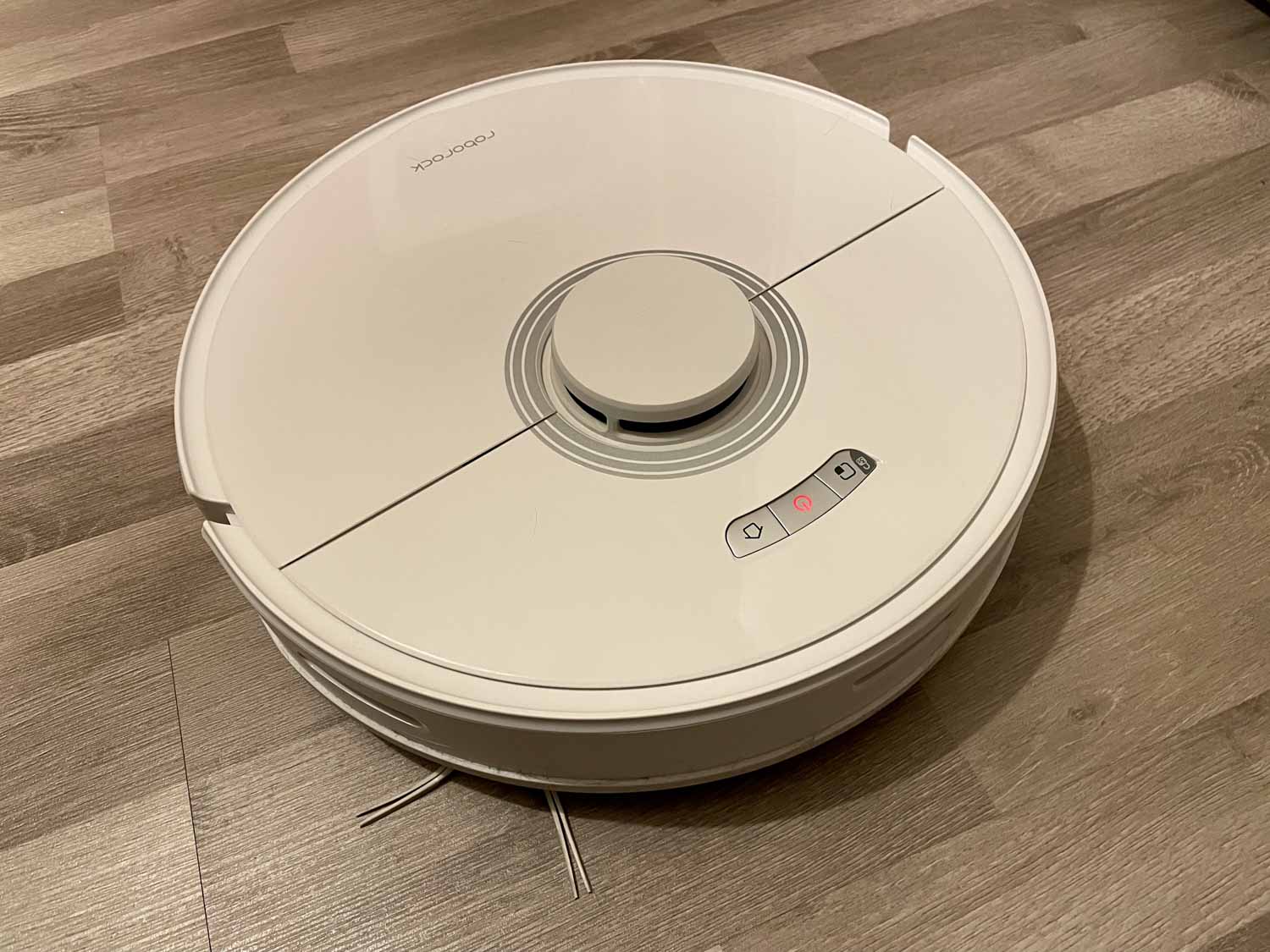

Die verschiedenen Modelle der erhältlichen Roborock Saug-Wischroboter enthalten natürlich auch verschiedenste Sensorik und Funktionen. Somit ist der BIT Modus und dessen Tests immer anders. Beim Roborock S7 wird unter anderem auch die Funktion der vibrierenden Wischfunktion getestet, was bei einem Roborock Q7 Max natürlich hinfällig ist. Darum gibt es auch keine genaue Reihenfolge der zu testenden Funktionen. Hier müsst ihr darauf achten, was der Roboter euch ansagt.
