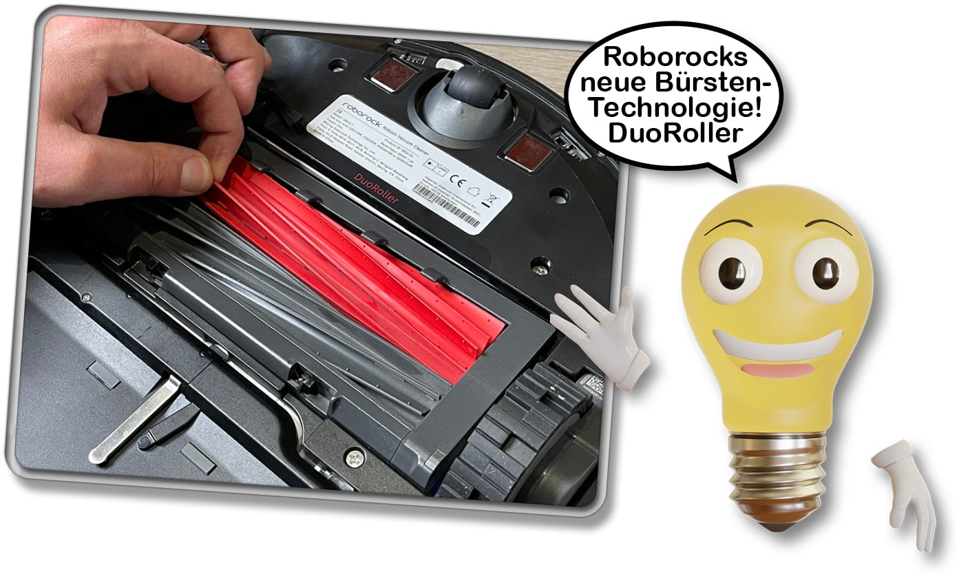

Die neue Roborock S8-Serie, die Anfang 2023 erschienen ist, besitzt eine neue Bürstentechnologie namens DuoRoller und DuoRoller Riser. Mit dieser sollen Teppichböden noch besser gereinigt werden und sich lange Haare schlechter verfangen. Doch was genau ist der Unterschied zwischen DuoRoller und DuoRoller Riser und wie ist das System aufgebaut?
Das ist DuoRoller

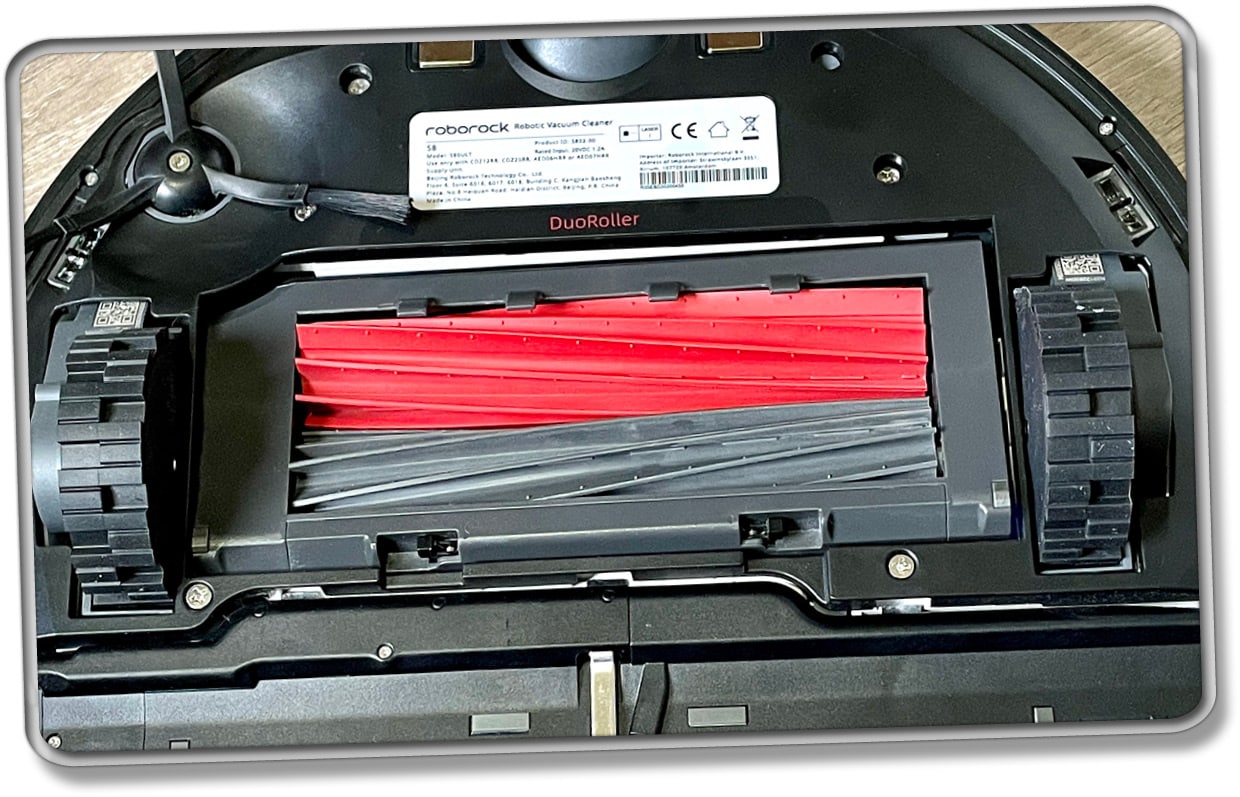

Roborock hat in den neuen Saugroboter-Modellen ein neues Doppelbürstensystem verbaut. Dieses besteht aus zwei zueinander drehenden Vollgummibürsten. Die eine Bürste ist dafür zuständig, herumliegenden Schmutz aufzuwirbeln und die andere sorgt dafür, dass der Schmutz in Richtung des Saugschachtes transportiert wird. Die starke 6000 Pascal Saugkraft der S8-Serie erledigt den Rest. Die Bürsten greifen dabei ineinander, damit sogar Haare aus Teppichboden gezogen werden können.

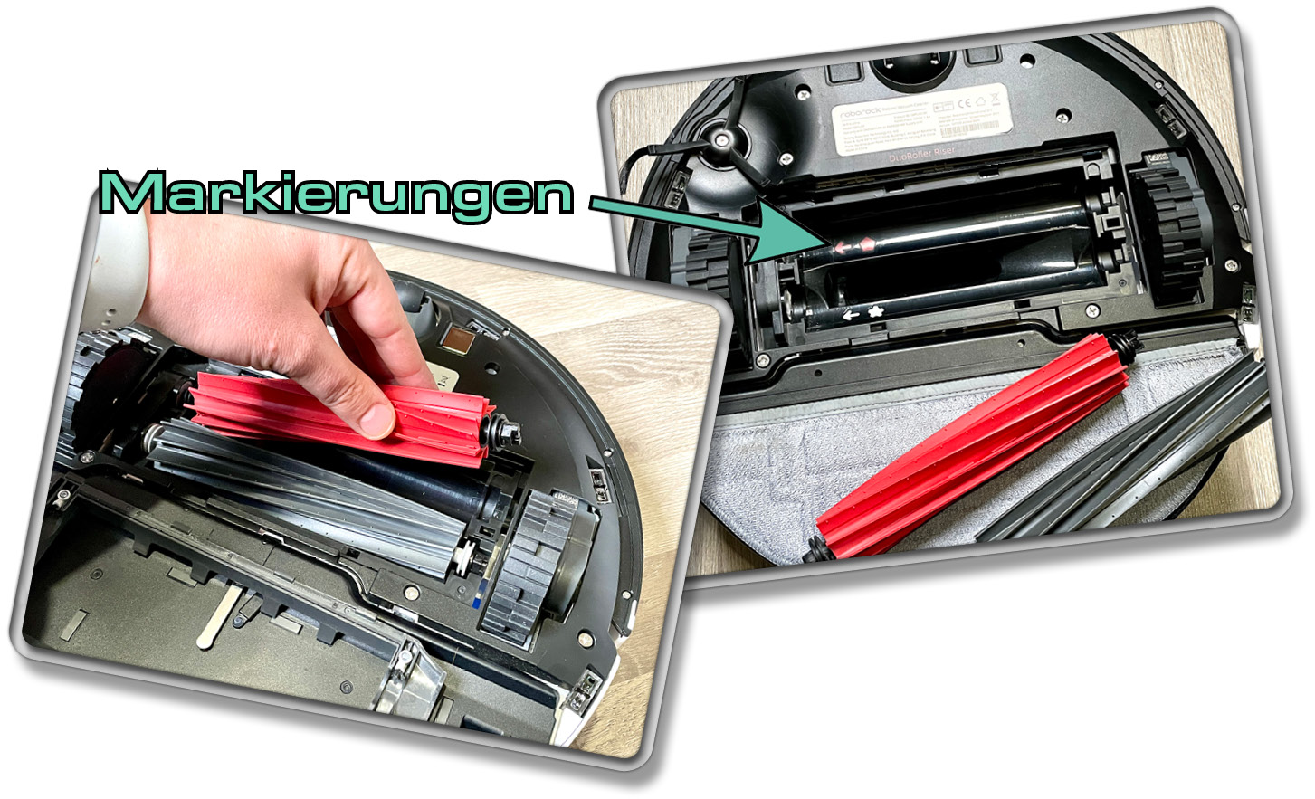

Wenn man einen der Roboter auf den Kopf stellt, dann erkennt man schnell das große Doppelwalzensystem. Die Bürsten sind in einer schwimmend gelagerten Bürstenaufhängung eingesetzt und können ohne große Mühe entfernt werden. Dafür öffnet man die Abdeckung und entfernt Bürste für Bürste. Unter den Bürsten sind spezielle Markierungen angebracht, die zeigen, welche Bürste in welchen Antrieb gehört. So lassen sie sich fehlerfrei wieder einsetzen.

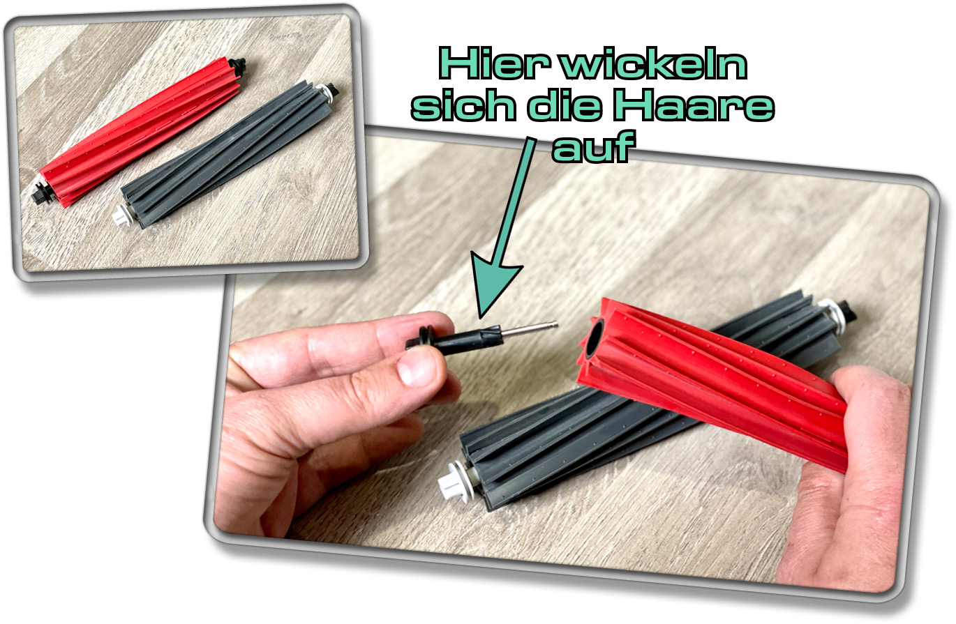

Die Bürsten der DuoRoller- und DuoRoller Riser-Systeme besitzen seitlich zwei Bürstenaufhängungen, die ganz einfach mit etwas kraft herausgezogen werden können. An dem länglichen Konzept wickeln sich alle Haare auf, die man mit einmal Abstreifen komplett entfernen kann. Das sorgt für eine schnelle Reinigung und Haarentfernung der Bürsten.

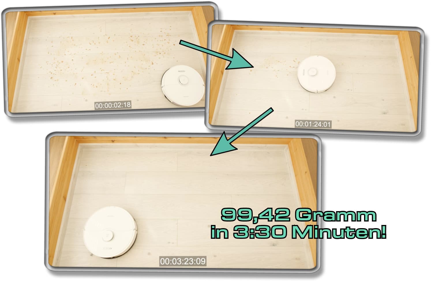

Unsere Saugtests haben gezeigt, dass die neuen Doppelbürstensysteme hervorragende Saugergebnisse erzielen. Dabei spielt es keine Rolle, auf welchem Bodentyp sich der Roborock Saugroboter befindet. DuoRoller kommt beim Roborock S8 und Roborock S8+ zum Einsatz. DuoRoller Riser ist ausschließlich für den Roborock S8 Pro Ultra vorgesehen.
