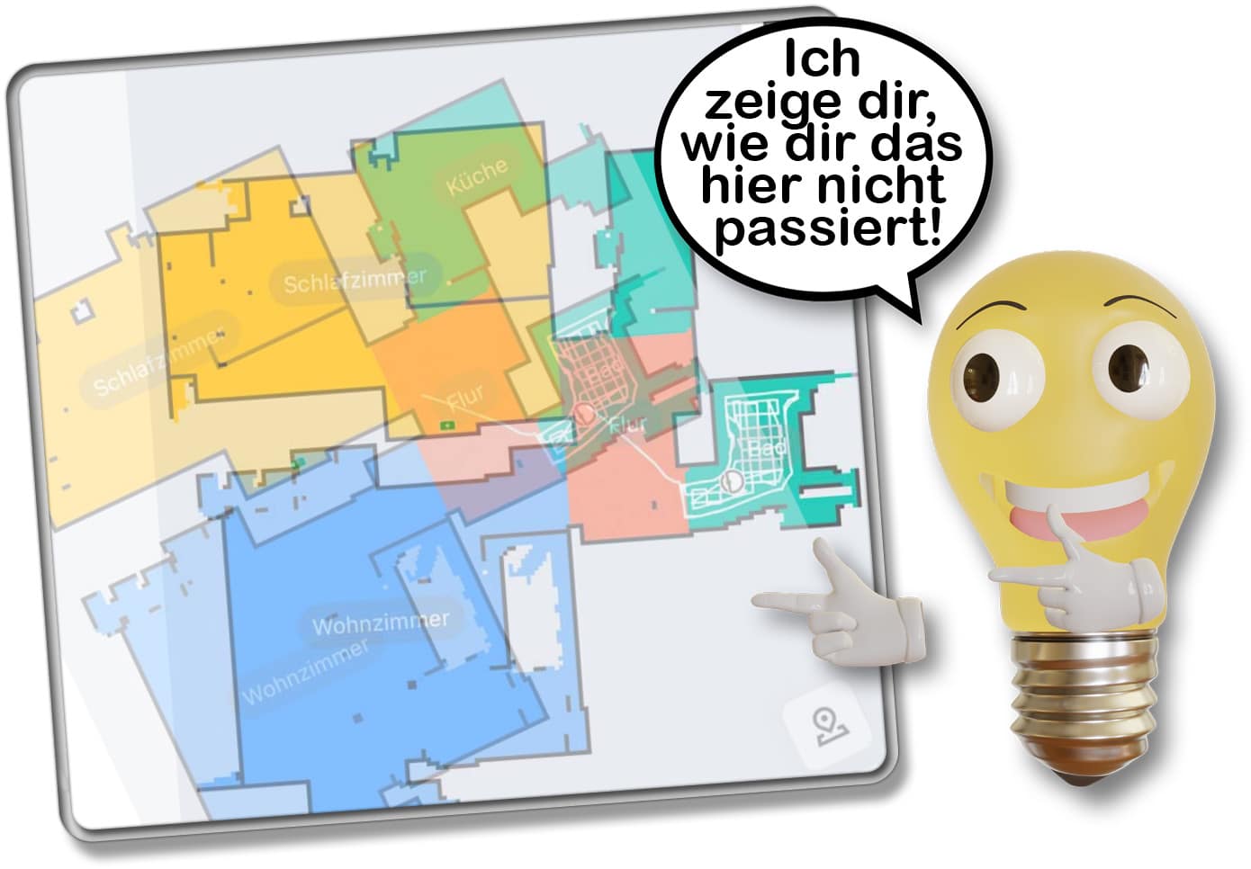

  • Ursache: Ein bodentiefer Spiegel oder gar bodentiefe Fenster entpuppen sich für die Lasereinheit auf dem Roboter als neuer Raum. Dieser Fake-Raum entsteht, weil der ausgeworfene Laserstrahl nicht mehr eingefangen werden kann. So denkt der Roborock, dass dort ein neuer Raum ist, den er nicht erreichen kann. Kartieren wird er den Raum jedoch und das kann dazu führen, dass andere Räume überschnitten werden.
  • Lösung: Hierfür bleibt dir nichts anderes übrig, als den Spiegel oder das Fenster im unteren Bereich abzukleben oder anderweitig abzudecken, damit der Laser nicht ins Nirwana gelenkt wird. Heute gibt es dafür schöne Glasdekorfolien, die eine matte sandgestrahlte Oberfläche imitieren.
