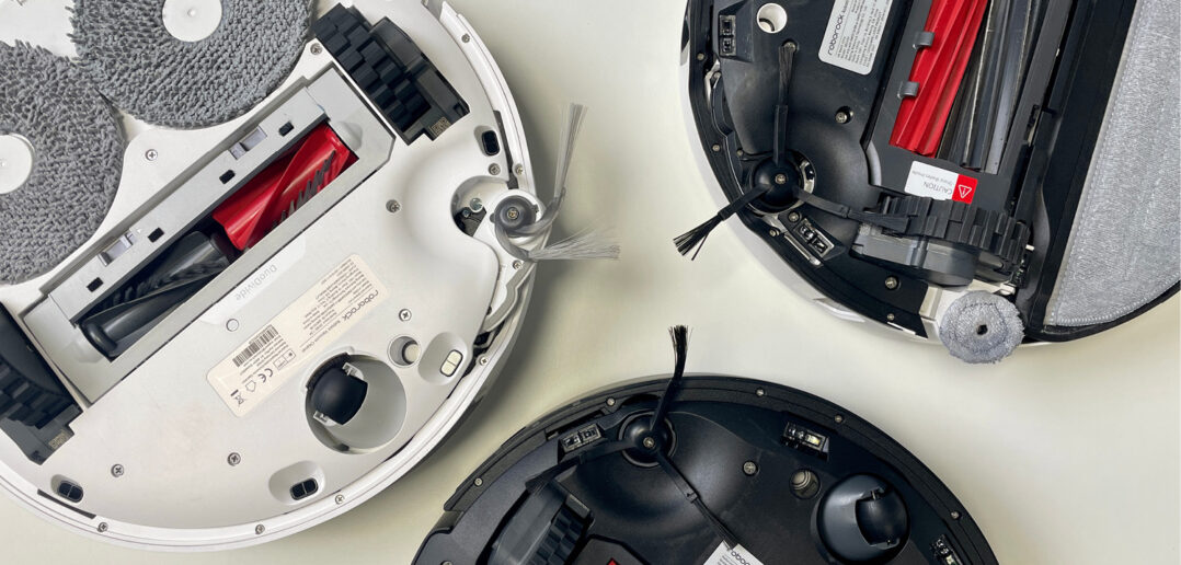

Wir haben uns die Seitenbürste genauer angeschaut und überprüft, ob sie auch auf andere Roborock Saugroboter angebracht werden kann. Das wäre ein gelungenes Upgrade, wenn man sich diese Seitenbürste einzeln kauft und den eigenen Roborock damit aufrüsten kann.

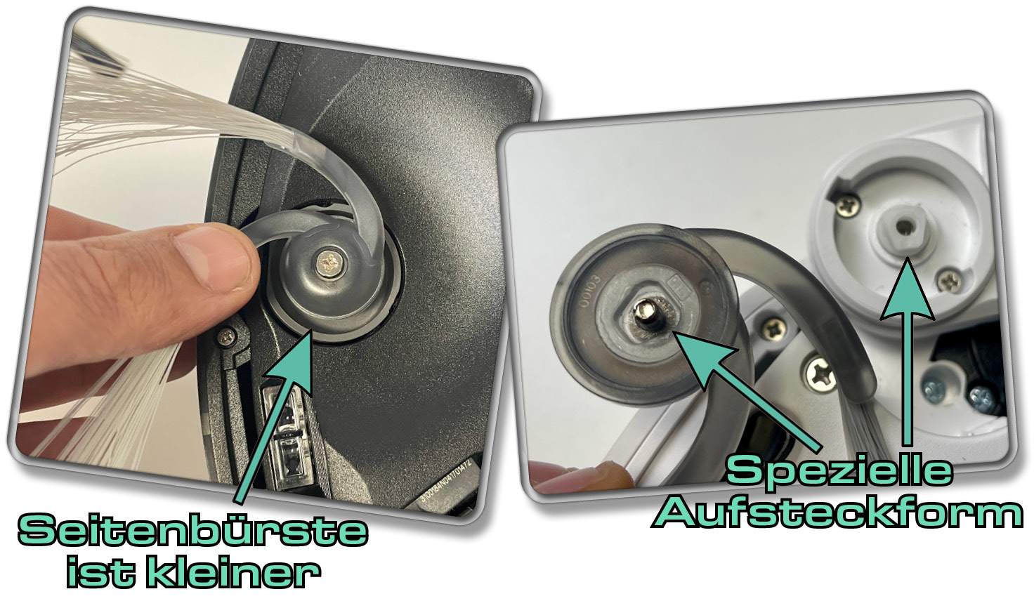

Wie man sieht, ist die Seitenbürste kleiner und besitzt eine spezielle Aufsteckform

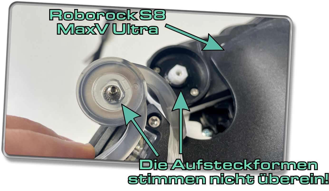

Leider muss ich euch enttäuschen. Die neue Arc-Seitenbürste vom Roborock Qrevo Curv ist nicht mit anderen Roborock Saugrobotern kompatibel! Doch warum? Zum einen besitzt sie einen deutlich kleineren Körper als die bekannten Seitenbürsten und zum anderen wird sie durch eine bestimmte Aufsteckform an Ort und Stelle gehalten. Diese Ansteckform ist rechteckig und wird zu einer Seite hin dünner. Die Aufsteckformen anderer Roborock-Modelle, wie dem Roborock S8 MaxV Ultra oder dem Roborock Qrevo Pro, die auf den Bildern zu sehen sind, besitzen sternförmige Ansteckformen.
Die Seitenbürste bleibt dem Roborock Qrevo Curv vorbehalten

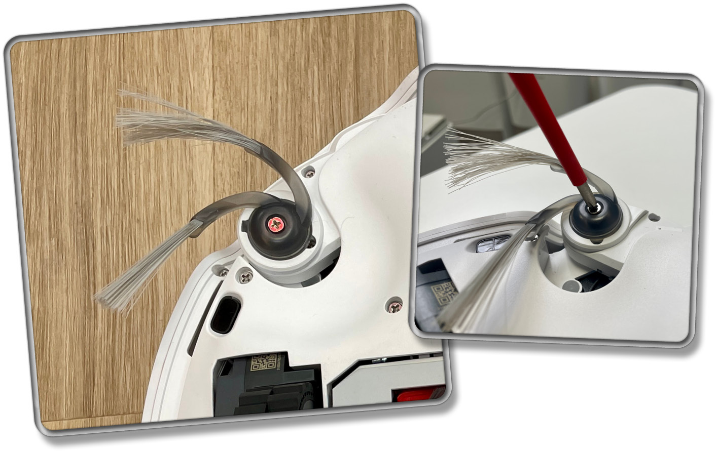

Selbst wenn man versucht, die Seitenbürste anzuschrauben, dreht sie sich nicht ordentlich, da die Steckformen nicht übereinstimmen.
