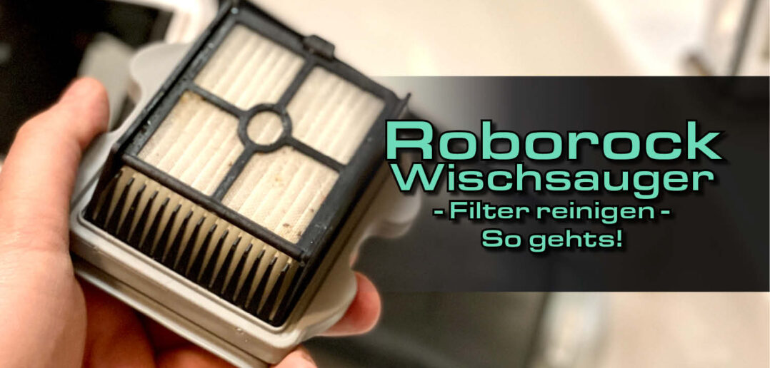

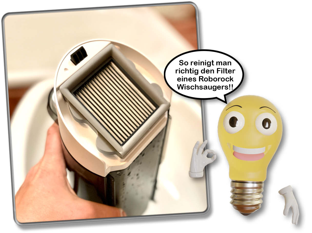

 Wie wird der Filter des Roborock Wischsaugers gereinigt?

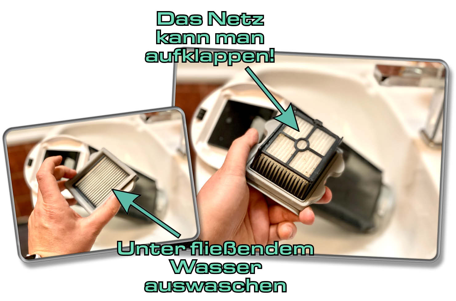

Sobald man den Abwassertank vom Gerät abnimmt, erscheint ziemlich auffällig der eingesetzte Staubfilter. Dieser wird entnommen und man klappt das Abfanggitter nach oben. Jetzt kann man den Filter unter fließendem Frischwasser einfach ausspülen. Wichtig dabei ist, dass der Filter zusammengeklappt mindestens 24 Stunden lang trocknet, bevor man ihn wieder einsetzt.
Der Filter kann unter fließendem Wasser ausgewaschen werden.

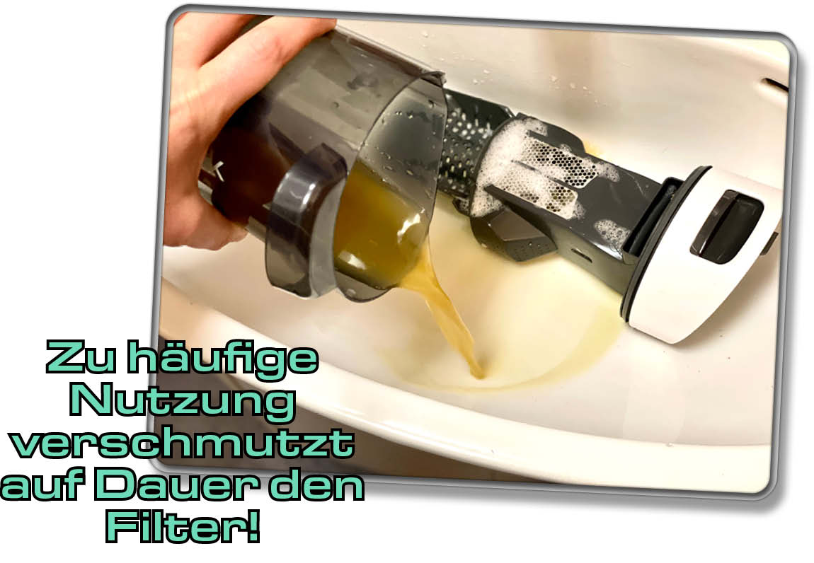

Jeder Filter hat irgendwann das Ende seines Lebens erreicht und sollte somit regelmäßig erneuert werden. Wenn ein Filter gewechselt werden muss, zeigt sich das, indem sein Zustand, im Gegensatz zu einem neuen, ersichtliche Gebrauchsspuren besitzt. Ist dieser braun, fleckig, enthält zu viel Schmutz, der nicht entfernt werden kann oder die Filterlamellen sind beschädigt, wird es höchste Zeit für einen neuen.
Zu häufige Nutzung verschleißt auch den Staubfilter stark, bis er gewechselt werden muss
