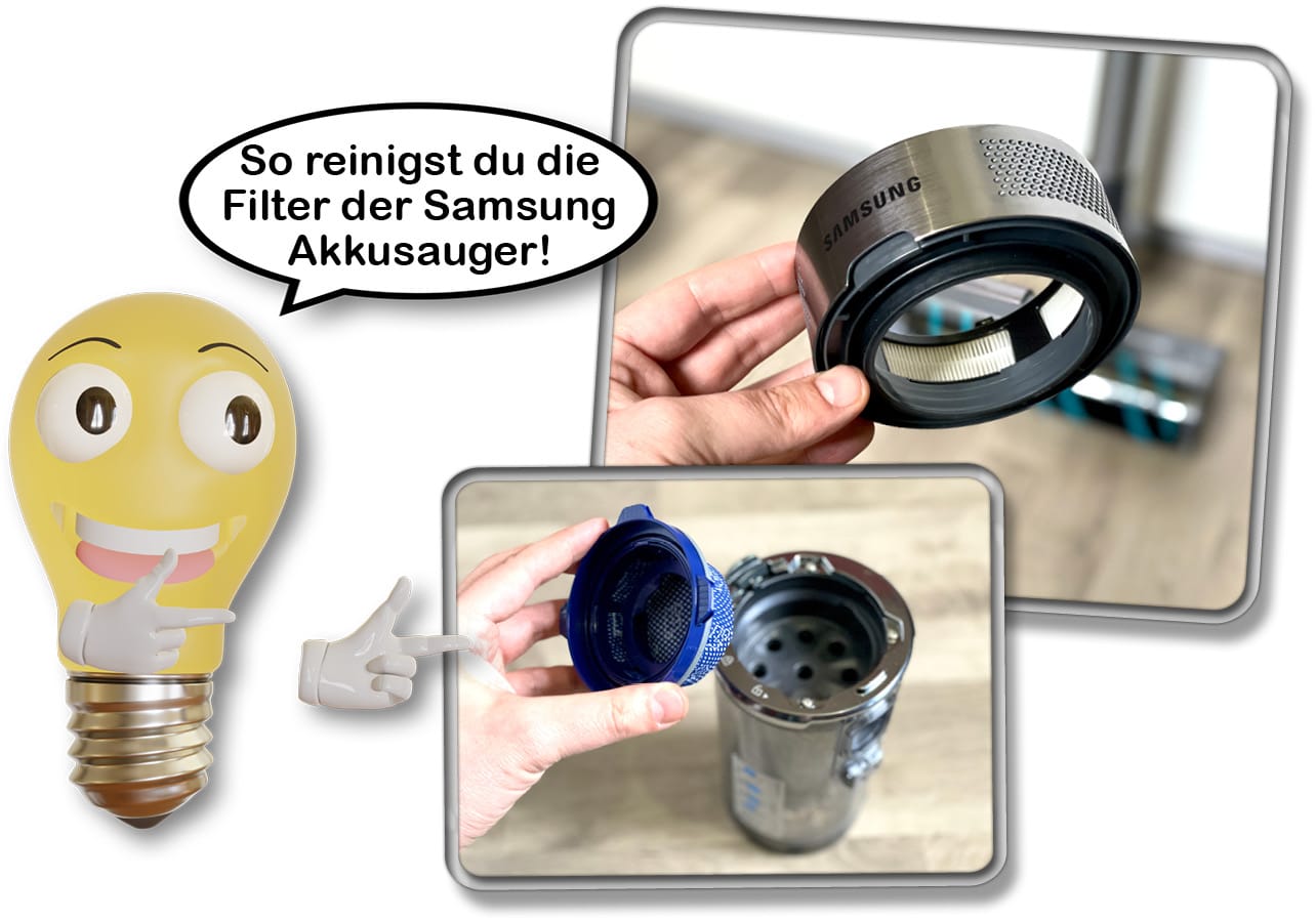

So reinigst du den Samsung Akkusauger-Filter

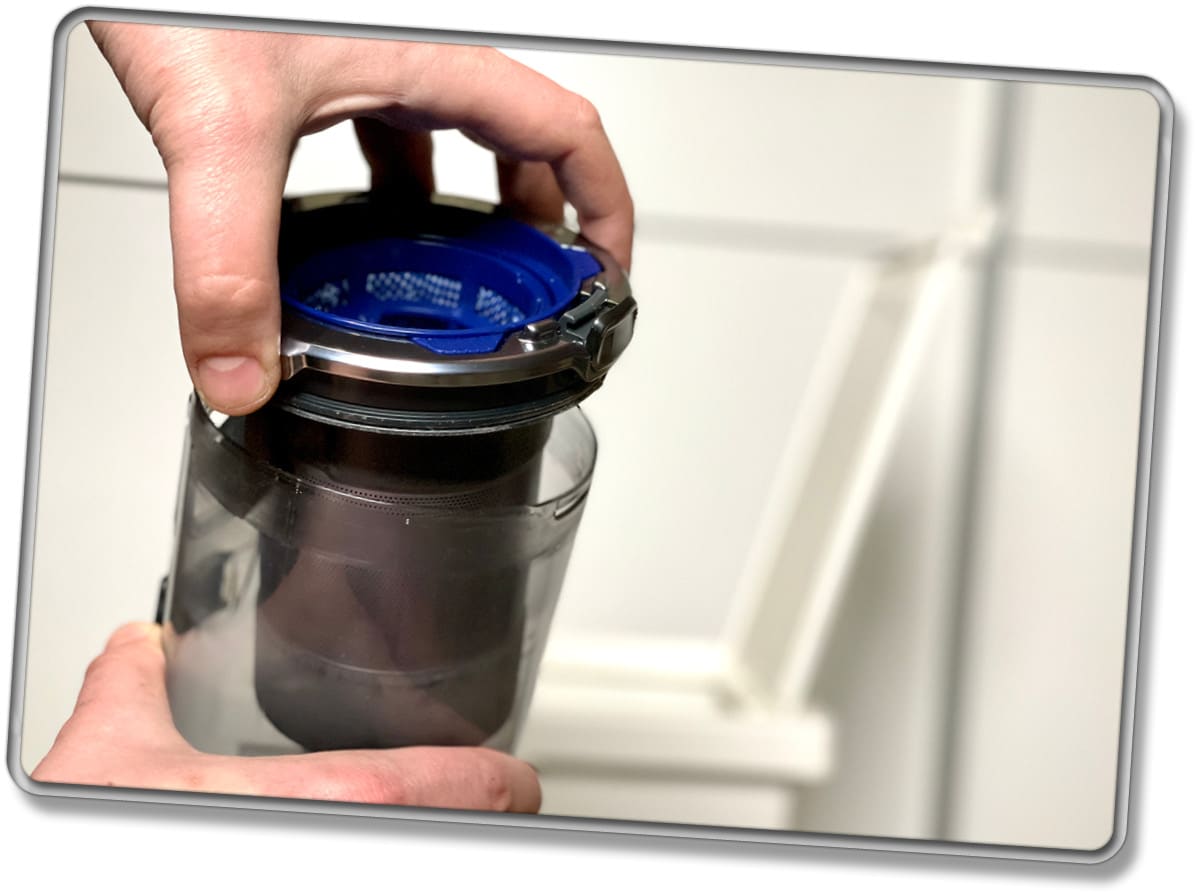

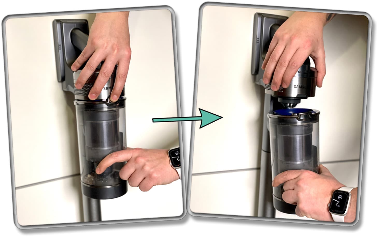

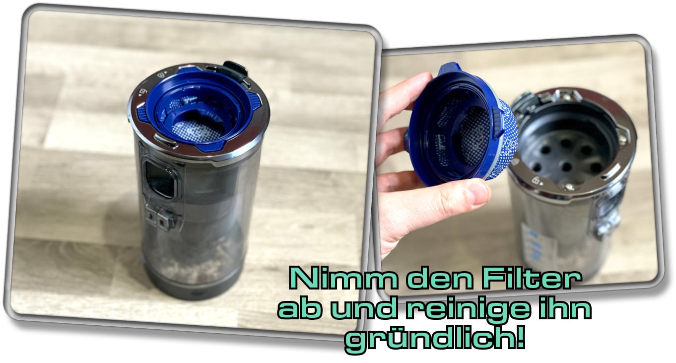

Um an den Filter des Samsung Akkusaugers zu kommen, musst du den Staubtank entfernen. Dieser einmal abgemacht, erkennst du schnell auf der Oberseite des Behälters den ersten gröberen Feinstaubfilter. Er ist meist blau und mehr ein feines Filternetz als alles andere. Entferne diesen für die Reinigung und beachte folgende Schritte.
  1. Jetzt, da du den Filter in der Hand hast, begibst du dich zum nächsten Mülleimer und klopfst diesen richtig aus, damit grober Staub abfällt.
  2. Nachdem du ihn ausgeklopft hast, begibst du dich zum nächsten Wasserhahn und spülst den Filter unter fliesendem Leitungswasser aus, bis sich der Schmutz gelöst hat.
  3. Jetzt schüttelst du das Restwasser so gut heraus, wie du kannst. Du wirst den Filter nicht komplett trocken schütteln können, darauf kommt es aber auch nicht an.
  4. Jetzt legst du den Filter auf ein trockenes Handtuch und lässt ihn dort 24 Stunden lang trocknen. Man kann ihn auch an wärmere Orte wie vor ein Fenster im Sommer oder auf ein Fensterbrett über einer Heizung im Winter legen, damit der Vorgang schneller geht.
  5. Vergewissere dich nach 24 Stunden, ob der Filter wieder komplett trocken ist. Ist das der Fall, dann kannst du ihn jetzt wieder an seinem Bestimmungsort einsetzen.

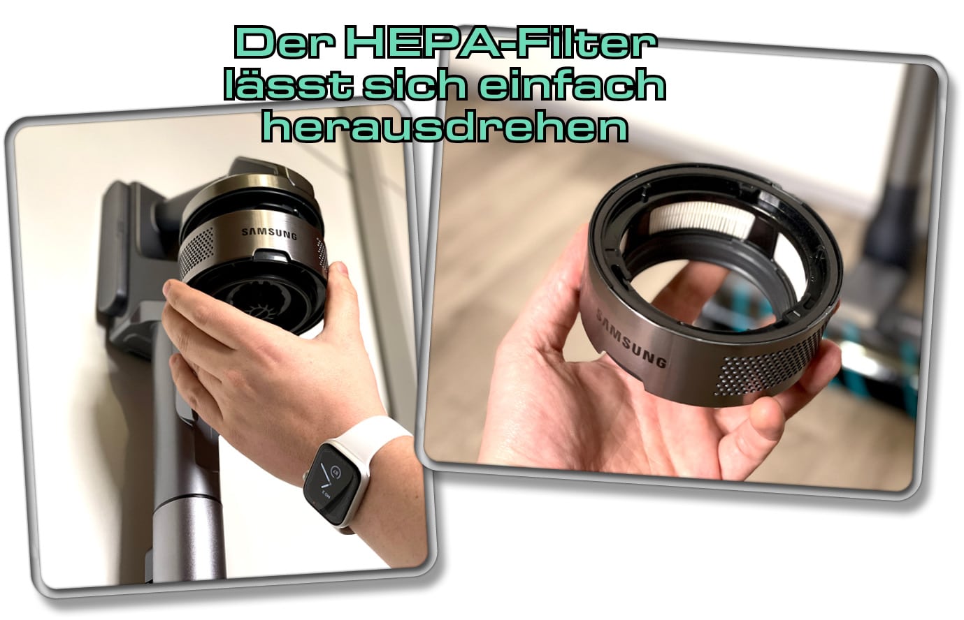

Die Samsung Akkusauger haben auch einen eingebauten HEPA-Filter. Dieser kann direkt aus dem Korpus des Saugers gedreht werden, wenn der Staubtank abmontiert ist. Einmal abgenommen, reinigst du ihn wie folgt:
