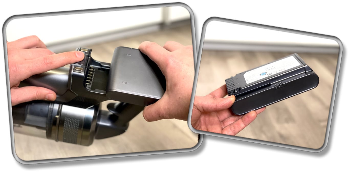

Alter oder schwacher Akku
Mit der Zeit lässt die Akkuleistung eines Samsung Akkusaugers nach und so sollte dieser nach einer gewissen Zeit ausgetauscht werden. Wenn er nach kurzer Saugdauer schon seinen Dienst quittiert, dann ist das ein deutliches Indiz für einen verbrauchten Akku. Über diverse Online-Shops gibt es zahlreiches Zubehör oder Austauschteile zu erwerben. Dort findest du auch schnell einen Ersatz für deinen Akku, solange er auch austauschbar ist.

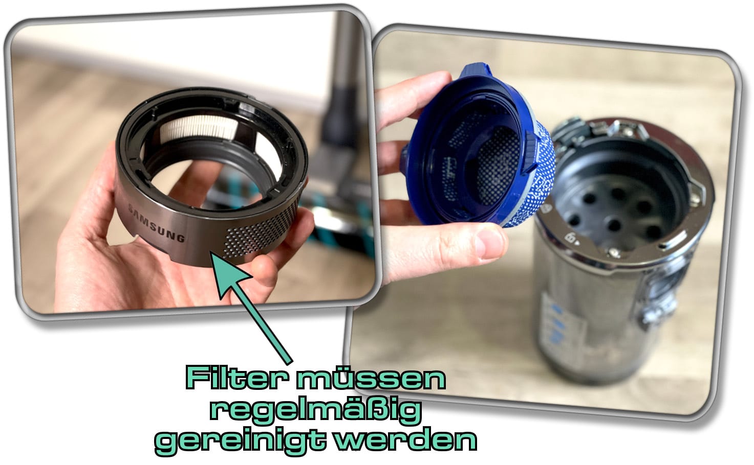

Reinige die Filter
Tatsächlich ist der meist aufkommende Grund, warum ein Samsung Akkusauger nur noch schwach saugt, der, dass die Filter verstopft sind. Mit der Zeit lagern sich feinste Staubpartikel an den Filtern ab, die die Leistung wahrlich reduzieren können. Nimm alle Filter heraus und klopfe sie gründlich aus. Ich persönlich nehme immer einen anderen Staubsauger und sauge sie regelmäßig aus. Viele Nutzer solcher Akkusauger nutzen auch Druckluft. Dabei sollte man jedoch vorsichtig sein, dass man auch die richtige Seite auspustet, um den Staub nicht noch tiefer ins Gewebe des Filters zu blasen. Schau auch in deine Bedienungsanleitung, ob die Filter auch mit Wasser auszuspülen sind. Nach einer gewissen Zeit ist jeder Filter einmal verbraucht und muss ausgewechselt werden. Prüfe am besten, wie lange deine Filter schon im Einsatz sind und tausche sie bei Bedarf aus.

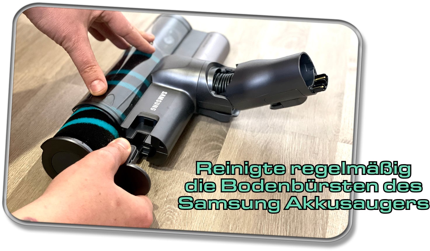

Überprüfe die Bürste
Jeder moderne Samsung Akkusauger ist mit einer motorisierten Bodenbürste ausgestattet. Diese kann sich mit der Zeit festsetzen mit Schmutz und primär Haaren. Ist diese zu sehr verschmutzt, kann sie während der Reinigung blockieren oder in ihrer Leistung beeinträchtigt sein. Somit solltest du immer darauf achten, dass du rechtzeitig die Bodenbürste von Schmutz befreist. Die Bodenbürsten sind einfach herauszunehmen und zu reinigen. Sie können nach Entfernung der Haare unter fließendem Wasser zusätzlich ausgewaschen werden. Bevor du sie jedoch wieder einsetzt, sollte diese komplett getrocknet sein.

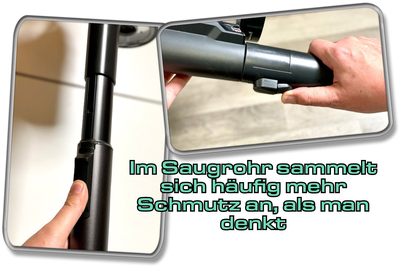

Entferne Schmutz aus dem Saugrohr
Ein weiterer sehr unterschätzter Grund, warum der Samsung Akkusauger nicht mehr richtig saugt, könnte ein verstopftes Saugrohr sein. Bei großen Schmutzansammlungen kann es vorkommen, dass sich ein kleiner Haufen an Schmutz im Saugrohr festsetzt, der mit der Zeit immer größer wird. Überprüfe regelmäßig, ob das Saugrohr frei von Verschmutzungen oder festgesetztem Schmutz ist, damit die Leistung deines Samsung Akkusaugers nicht beeinträchtigt wird. Notfalls, versuche mit einem langen Gegenstand den Schmutz aus dem Rohr zu drücken und spül das Rohr im Anschluss gründlich mit Wasser aus.

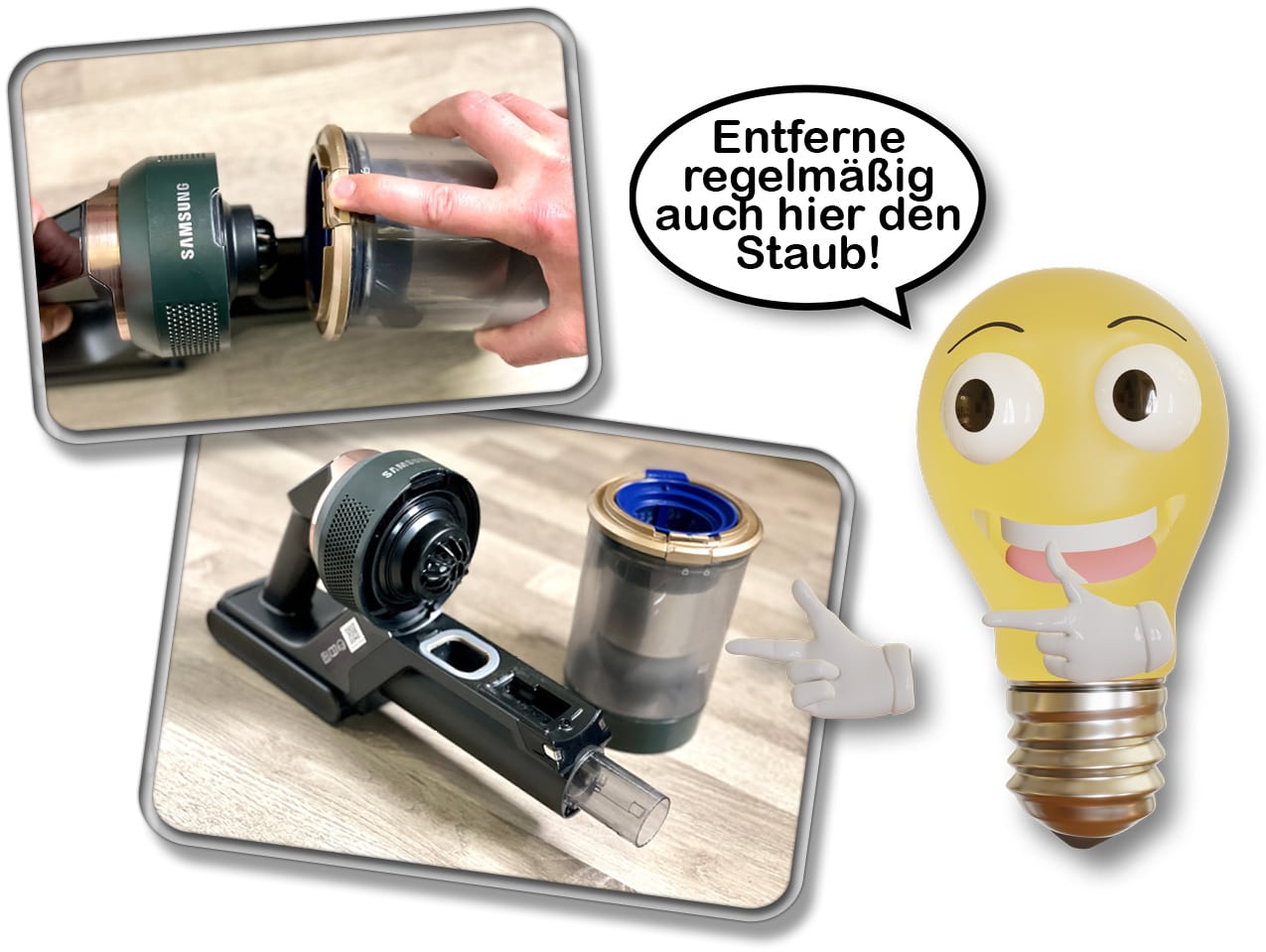

Entferne Schmutz aus dem Gehäuse
Der Hauptteil deines Samsung Akkusauger könnte ebenfalls mit Schmutz verstopft sein, was zu einem schlechteren Saugbild führen kann. Nimm alle Zubehörteile am Akkusauger ab, und prüfe vordergründig an der Saugöffnung, ob diese verstopft sein könnte. Hier sammelt sich auch gerne Schmutz an. Auch solltest du darauf achten, dass du alle Teile am Hauptkörper deines Samsung regelmäßig gründlich sauber machst. Dazu gehört schon allein das bloße Entfernen von Staub.
