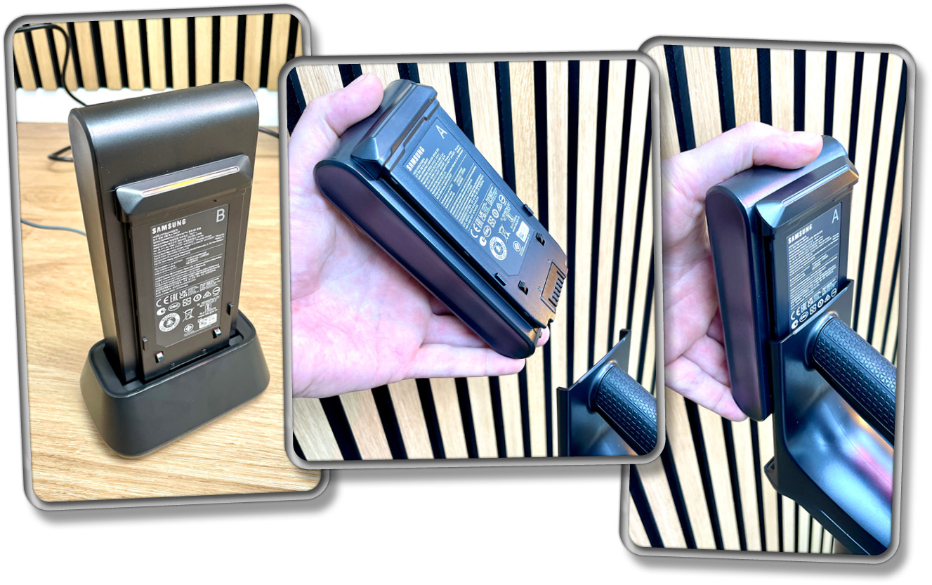

Mit der Zeit lässt die Akkuleistung eines Samsung Akkusaugers nach und so sollte dieser nach einer gewissen Zeit ausgetauscht werden. Wenn er nach kurzer Saugdauer schon seinen Dienst quittiert, dann ist das ein deutliches Indiz für einen verbrauchten Akku. Über diverse Online-Shops, wie auch bei Samsung selbst, gibt es zahlreiches Zubehör oder Austauschteile zu erwerben, vorausgesetzt, dein Samsung Akkusauger hat einen Wechselakku.
Der Akku des Samsung Akkusaugers muss regelmäßig überprüft werden

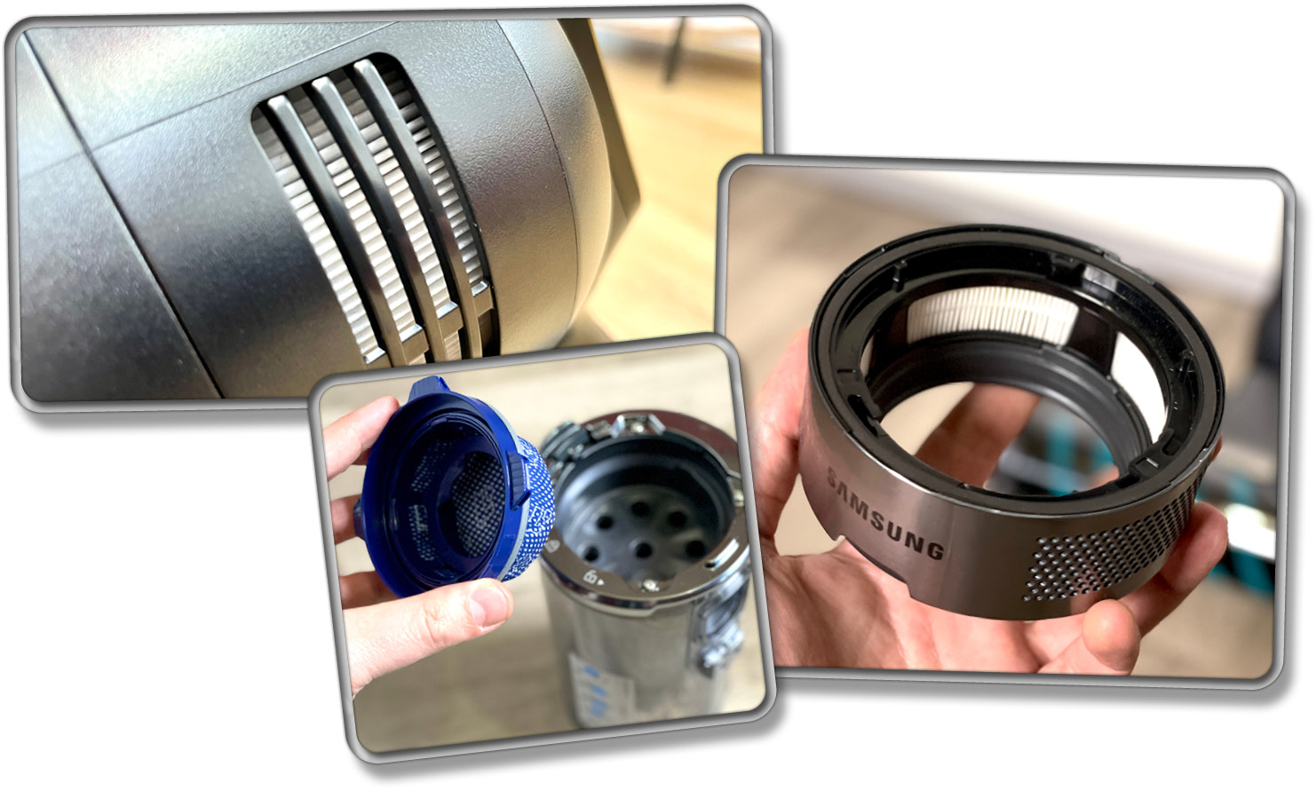

Tatsächlich ist der meist aufkommende Grund, warum ein Samsung Akkusauger nur noch schwach saugt, der, dass die Filter verstopft sind. Mit der Zeit lagern sich feinste Staubpartikel an und in den Filtern des Saugers ab, die die Leistung wahrlich reduzieren können. Nehmt alle Filter heraus und klopft sie gründlich aus. Ich persönlich nehme immer einen anderen Staubsauger und sauge sie regelmäßig aus. Viele Nutzer solcher Akkusauger verwenden auch Druckluft. Dabei sollte man jedoch vorsichtig sein, dass man auch die richtige Seite auspustet, um den Staub nicht noch tiefer ins Gewebe des Filters zu treiben. Informiert euch, ob eure Filter auch mit klarem Wasser auswaschbar sind.
Überprüft und klopft regelmäßig alle Filter des Samsung Akkusaugers aus
Nach einer gewissen Zeit ist jeder Filter einmal verbraucht und muss ausgewechselt werden. Prüft am besten, wie lange eure Filter schon im Einsatz sind und tauscht sie danach aus. Meistens ist es auch so, dass originale Filter die bessere Kaufwahl darstellen.

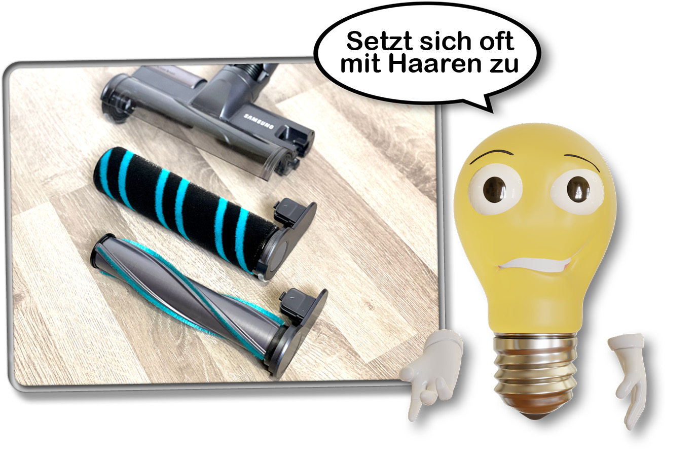

Fast jeder Samsung Akkusauger ist mit einer motorisierten Bodenbürsten ausgestattet. Diese können sich mit der Zeit festsetzen, mit Schmutz und primär Haaren. Ist die Bürste zu sehr verschmutzt, kann sie während der Reinigung blockieren oder in ihrer Leistung beeinträchtigt sein. Somit solltet ihr immer darauf achten, dass ihr rechtzeitig die Bodenbürste von Schmutz befreit. Die Bodenbürsten sind einfach herauszunehmen und zu reinigen. Sie können meistens auch nach Entfernung der Haare unter fließendem Wasser zusätzlich ausgewaschen werden. Bevor ihr sie jedoch wieder einsetzt, sollte diese komplett getrocknet sein.
Die Bürsten sollten regelmäßig enthaart werden

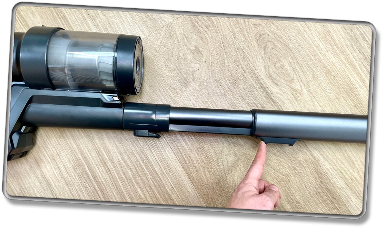

Ein weiterer Grund, warum der Samsung Akkusauger nicht mehr richtig saugt, könnte ein verstopftes Saugrohr sein. Bei großen Schmutzansammlungen kann es vorkommen, dass sich ein kleiner Haufen an Schmutz im Saugrohr festsetzt, der mit der Zeit immer größer wird. Überprüft regelmäßig, ob das Saugrohr frei von Verschmutzungen oder festgesetztem Schmutz ist, damit die Leistung des Samsung Akkusaugers nicht beeinträchtigt wird. Notfalls, versucht mit einem langen Gegenstand den Schmutz aus dem Rohr zu drücken und spült das Rohr im Anschluss gründlich mit Wasser aus.
Auch im Saugrohr kann sich Schmutz dauerhaft festsitzen

Der Hauptteil des Samsung Akkusauger könnte ebenfalls mit Schmutz verstopft sein, was zu einem schlechteren Saugbild führen kann. Nimmt alle Zubehörteile am Akkusauger ab, und prüft vordergründig an der Saugöffnung, ob diese verstopft sein könnte. Hier sammelt sich auch gerne Schmutz an. Auch solltet ihr stets darauf achten, dass alle Teile am Hauptkörper des Samsung regelmäßig gründlich sauber sind. Dazu gehört schon allein das bloße Entfernen von Staub.
Das Gehäuse des Motors besitzt Ritzen, in die der Staub gelangen kann
