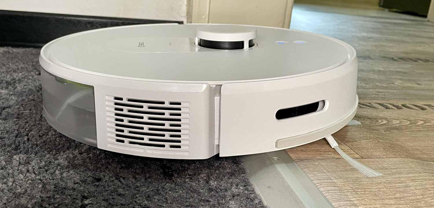

3 cm wurden erreicht dank Chassis-Lift

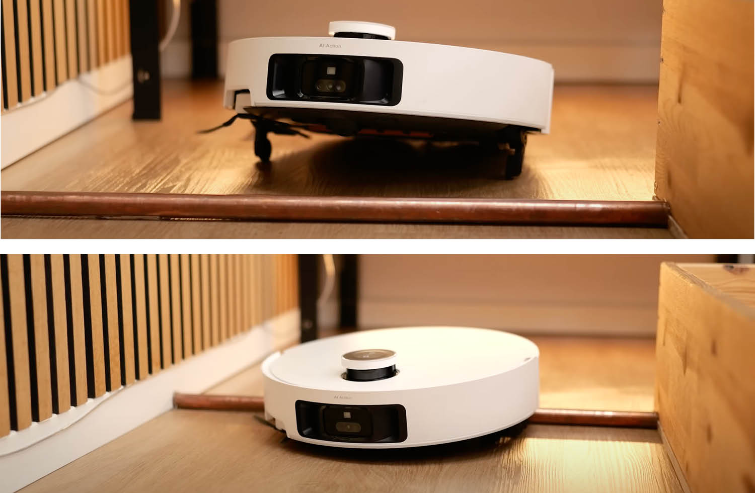

Der Saugroboterhersteller Roborock kam als Erster auf die Idee, die Türschwelle nicht mehr länger als persönlichen Feind zu dulden. Dafür hat das Unternehmen die Chassis-Lift-Technologie entwickelt und gleich zwei Fliegen mit einer Klappe geschlagen. Der erste Saugroboter mit einem Chassis-Lift war der Roborock Qrevo Curv, der durch seine iglu-ähnliche Station bekannt wurde.
Roborock Qrevo CurvX Chassis Lift
Die Chassis-Lift-Technologie befähigt den Saugroboter dazu, sein komplettes Gehäuse vor einer hohen Schwelle oder Kante anzuheben. Damit verlagert sich der Schwerpunkt des Geräts und bei einem Aufprall auf die Kante, wird sein Hinterteil nach unten gedrückt, was dazu führt, dass das Vorderrad über die Kante rollt. Ebenso ist dieser Saugroboter in der Lage, lediglich sein Vorderrad anzuheben, um so auch kleinere Kanten zu überwinden. So hat er als erster Saugroboter die durchschnittliche Überwindungshöhe von 2 cm hinter sich gelassen. Erstmals hat ein Saugroboter Kanten mit einer Höhe von bis zu 3 cm zuverlässig überwinden können. Inzwischen hat Roborock die Funktion sogar weiterentwickelt und in viele weitere Modelle verbaut, die allesamt mindestens 3 cm hoch hinauskommen. Hier liste ich euch die Roborock-Modelle mit den jeweils in unseren Tests geschafften Kletterergebnissen auf:
3 cm geklettert
3,1 cm überwunden
3,2 cm geschafft

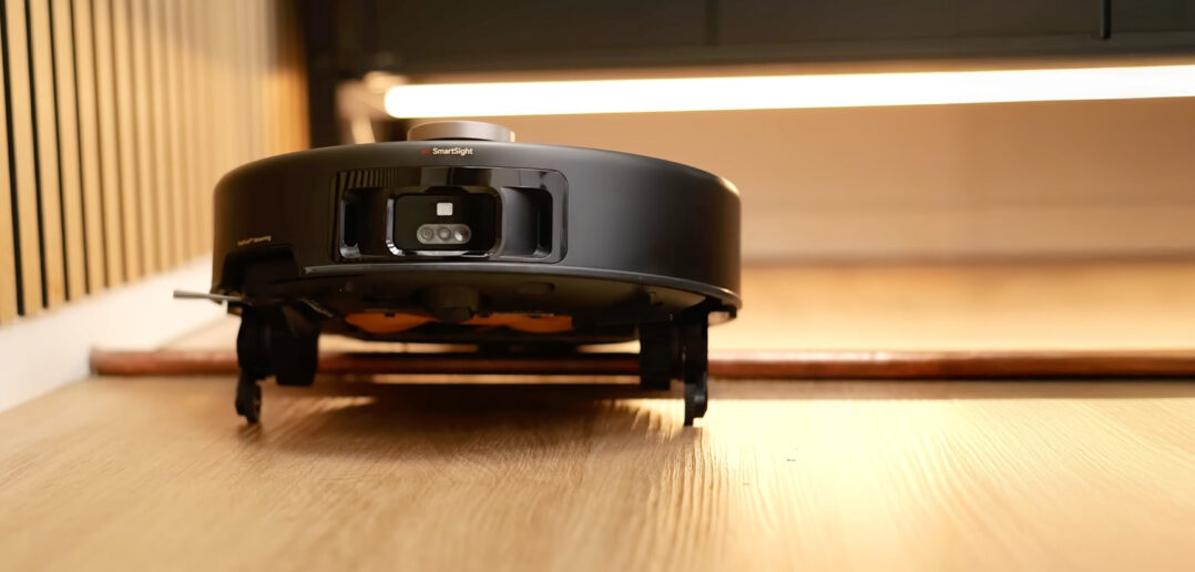

Erstmals 2024 auf der IFA, wurde der damals noch streng vertraulich gehandelte Dreame X50 Ultra Complete gezeigt. Er besaß damals noch keinen Namen und viel über die verbaute Technologie wurde ebenfalls nicht herausgerückt. Doch man hat eindrucksvoll gesehen, dass kleine, ausfahrbare Zusatzräder den Saugroboter über wahrlich hohe Schwellen lupfen konnten.
Dreame Matrix10 Ultra Hindernisse Klettern Rohr
Heute ist diese Steigräder-Technologie in verschiedenen Dreame- und Mova-Saugrobotern verbaut. Somit zählen sie zum aktuellen Stand zu den am höchsten kletternden Saugrobotern im freien Markt. Wenn du also besonders hohe Schwellen besitzt, dann schau dich mal unter den folgenden Saugrobotern um:
4,4 cm geklettert
4,7 cm überwunden
5,0 cm geschafft

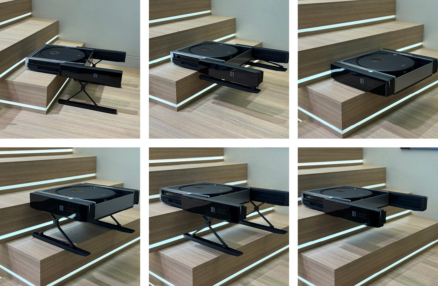

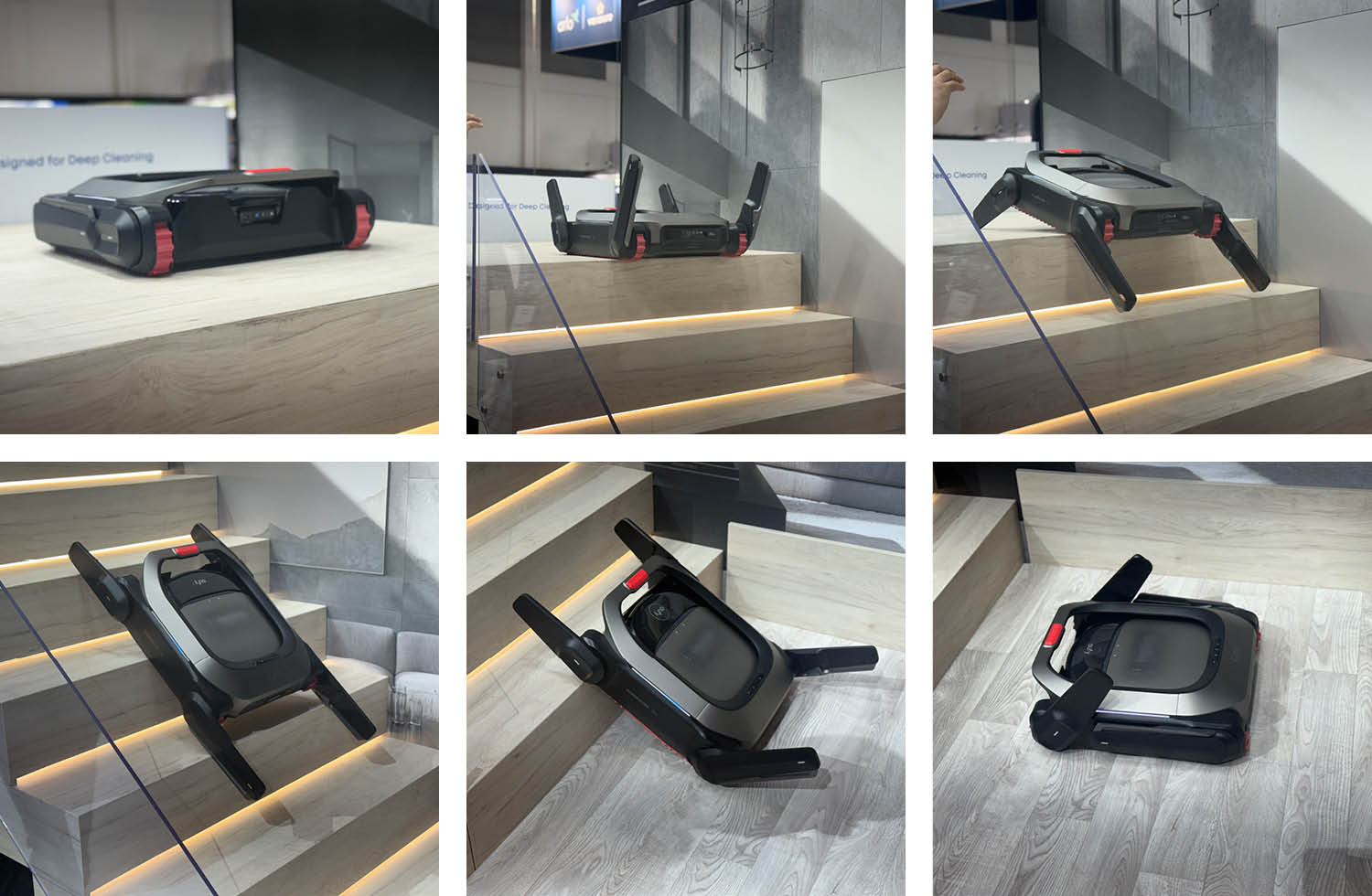

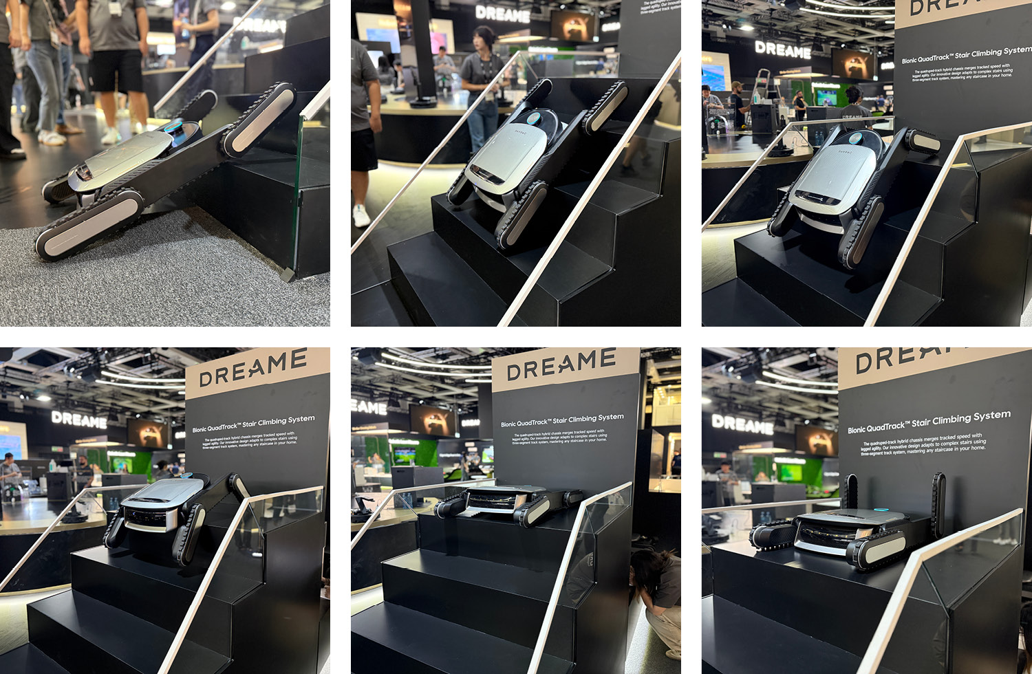

Der nächste Schritt besteht darin, über die Schwellen hinauszukommen. Wir sprechen also von treppensteigenden Saugrobotern. Auf der IFA 2025 haben die Unternehmen Dreame, MOVA und eufy by Anker gezeigt, wie sie das realisieren möchten. Dabei sollen die Saugroboter selbst gar nicht so hoch klettern, sondern nutzen Mitfahrgelegenheiten.
eufy MarsWalker Treppe runter
Der Saugroboter selbst fährt also in eine Art Exoskelett hinein, das ihn via Kettenantrieb oder in einer Art Hebebühne nach oben und unten befördert. So sehen also die ersten Konzepte aus, wie sich die Saugroboterhersteller die Zukunft vorstellen.
Dreame Cyber X
Wir können also gespannt sein, was die Saugroboter in ein paar Jahren bereits an Features besitzen, die uns das Leben erleichtern werden. Bislang sind die Könige der treppensteigenden Saugroboter diese, die Kanten mit einer Höhe von 5 cm überwinden können. Doch das wird nicht mehr lange so bleiben, wenn man sich die Bilder hier genauer anschaut.
