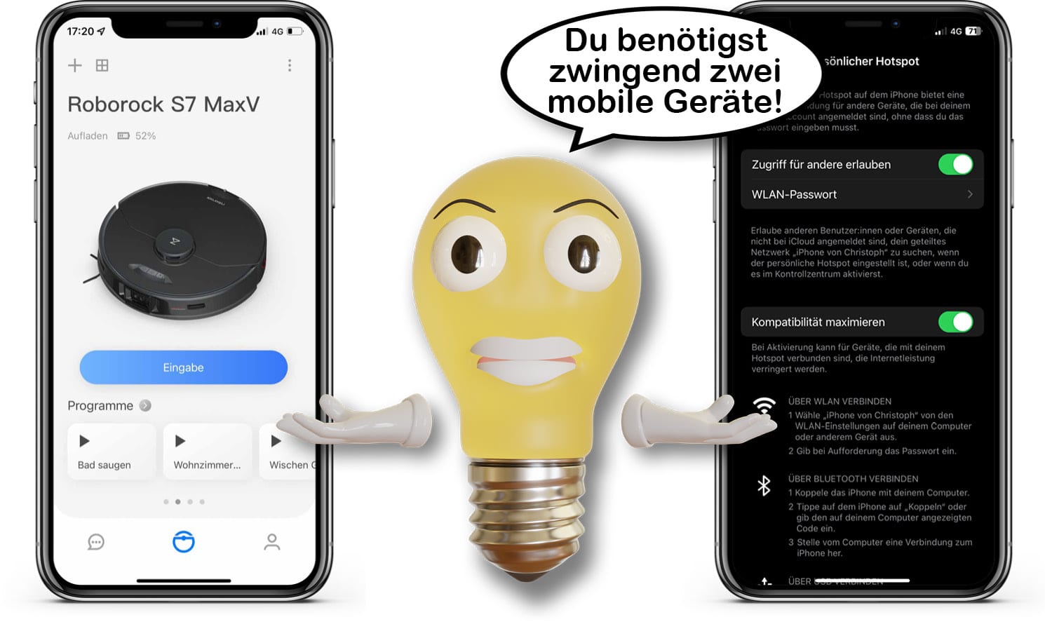

Wenn du deinen Saugroboter mit einem mobilen Hotspot verbinden möchtest, musst du ein paar Voraussetzungen erfüllen. Zum einen ist es wichtig zu wissen, dass so gut wie jeder Saugroboter nicht mit dem eigenen Smartphone-Hotspot verbunden werden kann. Du benötigst also zwingend ein zweites Smartphone, das den Hotspot ausgibt. Das Smartphone, das keinen Hotspot ausgibt, kann auch durch ein anderes mobiles Gerät wie ein Tablet getauscht werden. Du musst nur schauen, ob das Tablet die App des Saugroboters unterstützt.

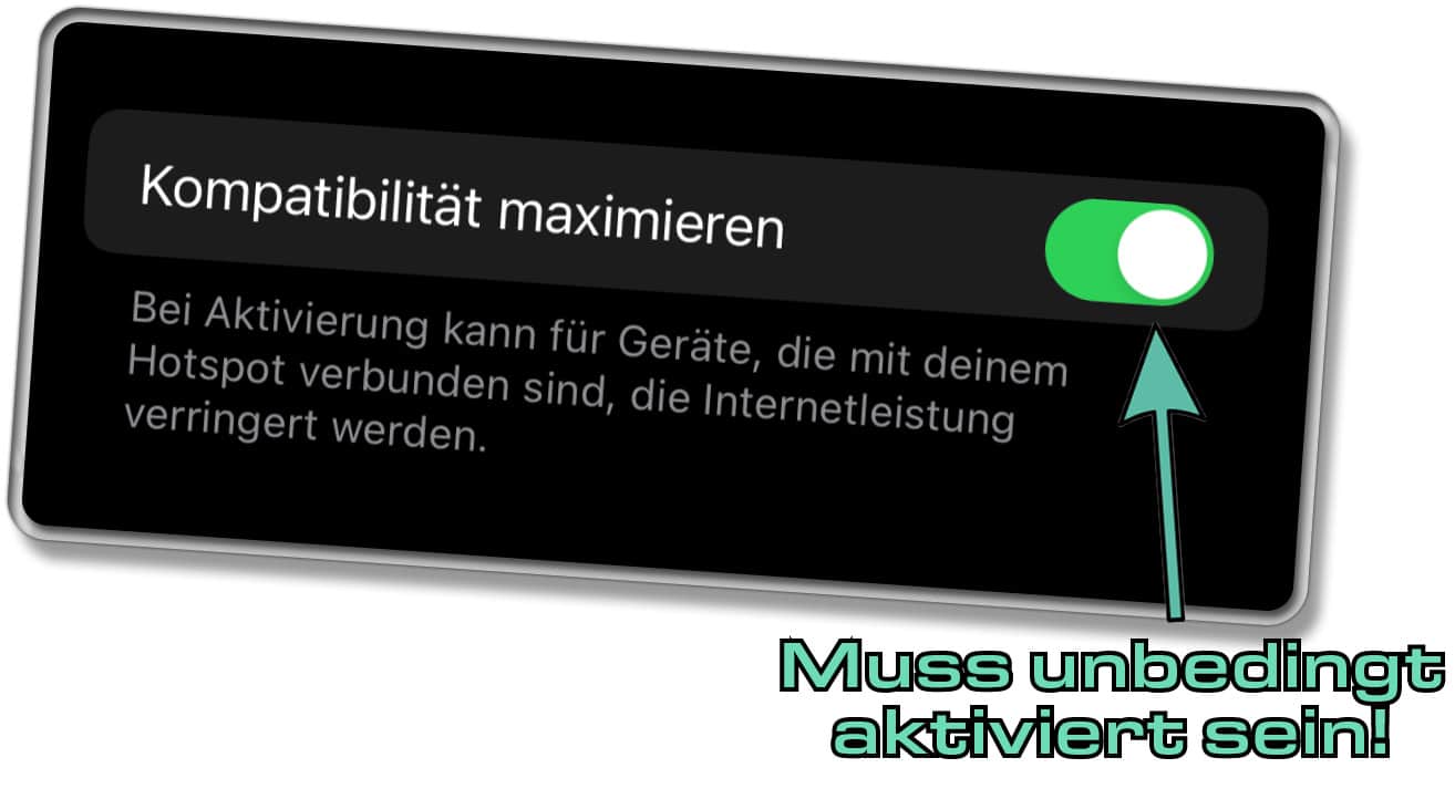

Zum anderen muss dir klar sein, dass dein Saugroboter sich nur mit dem 2,4 GHz-Netzwerk verbinden kann. Viele neue Smartphones nutzen jedoch ein 5 GHz-Netzwerk für die Ausgabe eines mobilen Hotspots. Somit solltest du das in den Smartphone-Einstellungen ändern. Bei iPhones gehe in die Einstellungen, auf den persönlichen Hotspot und schalte dort den Punkt „Kompatibilität maximieren“ ein. Auf einem Android-Smartphone gehst du dazu in die Hotspot-Einstellungen und wechselst von 5 GHz auf 2,4 GHz.

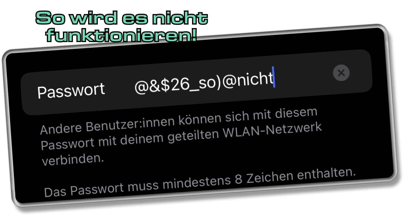

Auch ist es wichtig, dass dein Hotspot-Name, wie auch das Passwort keine Sonderzeichen enthalten! Viele in Fernost produzierte Geräte können mit solchen Besonderheiten nichts anfangen und lassen nicht zu, dass eine Verbindung aufgebaut werden kann.

Um vorweg die Frage zu klären, ob dein Saugroboter über ein Smartphone gesteuert werden kann, wenn keine normale WLAN-Möglichkeit besteht, muss ich dich leider enttäuschen. Das ist nicht möglich. Fast jeder Saugroboter verlangt von dir, dass du das zukünftige WLAN, mit dem er arbeiten soll, in deinen WLAN-Einstellungen auf dem Smartphone auswählst. Da aber dein Smartphone den Hotspot selbst ausgibt, wird dir dieser natürlich nicht in deinen empfangenen WLAN-Signalen angezeigt. Somit kannst du diesen auch nicht auswählen. Also merke dir, du benötigst zwingend zwei Smartphones, damit du deinen Saugroboter mit einem mobilen Hotspot verbinden kannst.

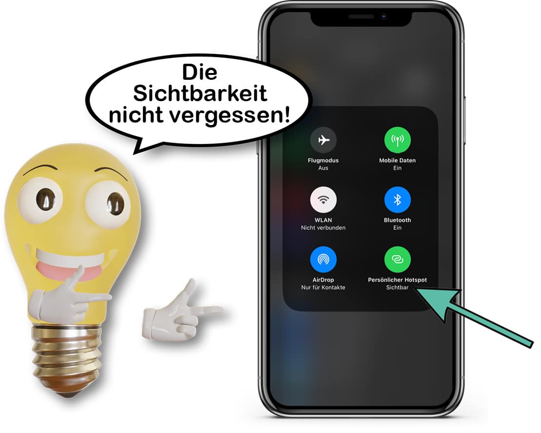

Wenn du die Voraussetzungen erfüllt hast, kann es auch schon losgehen! Installiere dir im Vorfeld die für deinen Saugroboter benötigte App auf ein Smartphone. Auf dem anderen Smartphone, das mobile Daten empfängt, aktivierst du den Hotspot. Denke daran, dass dieser sichtbar sein muss.

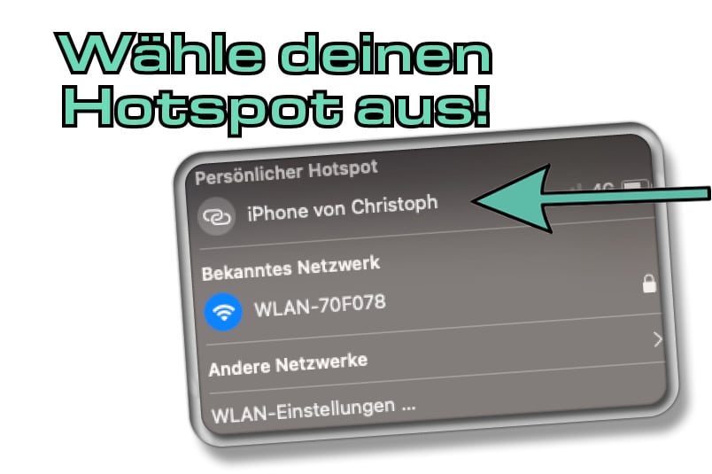

Jetzt kannst du ganz normal mit der Einrichtung deines Saugroboters beginnen. Starte die App und dir wird Schritt für Schritt erklärt, wie du vorgehen musst. Wenn du an den Punkt der WLAN-Eingabe gekommen bist, dann wählst du den Hotspot als WLAN aus. Dort gibst du dann die SSID (WLAN-Daten) in die App ein und verbindest den Roboter somit mit dem Hotspot. Achte darauf, dass du das Hotspot-Passwort richtig eingibst.
