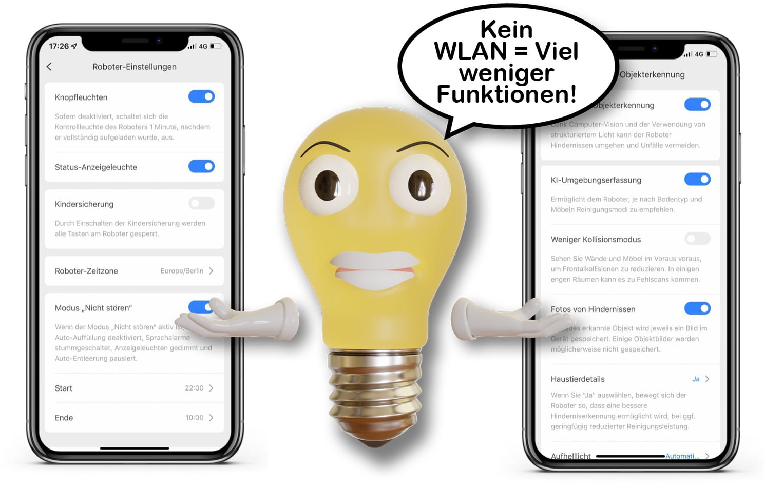

Wer schon einmal den Anbieter seines Heimnetzwerkes gewechselt hat oder umgezogen ist, der weiß, dass ein Saugroboter neu verbunden werden muss, um weiterhin mittels App gesteuert werden zu können. Wer möchte auch schon auf den Funktionsumfang der App verzichten? Doch ist das wirklich so? Tatsächlich gibt es verschiedene Wege, deinen Saugroboter ins neue WLAN einzugewöhnen. Je nach Modell sind die Vorgehensweisen natürlich völlig anders. Es gibt dazu grundlegende Wege, die ich dir in diesem Beitrag zeigen möchte.

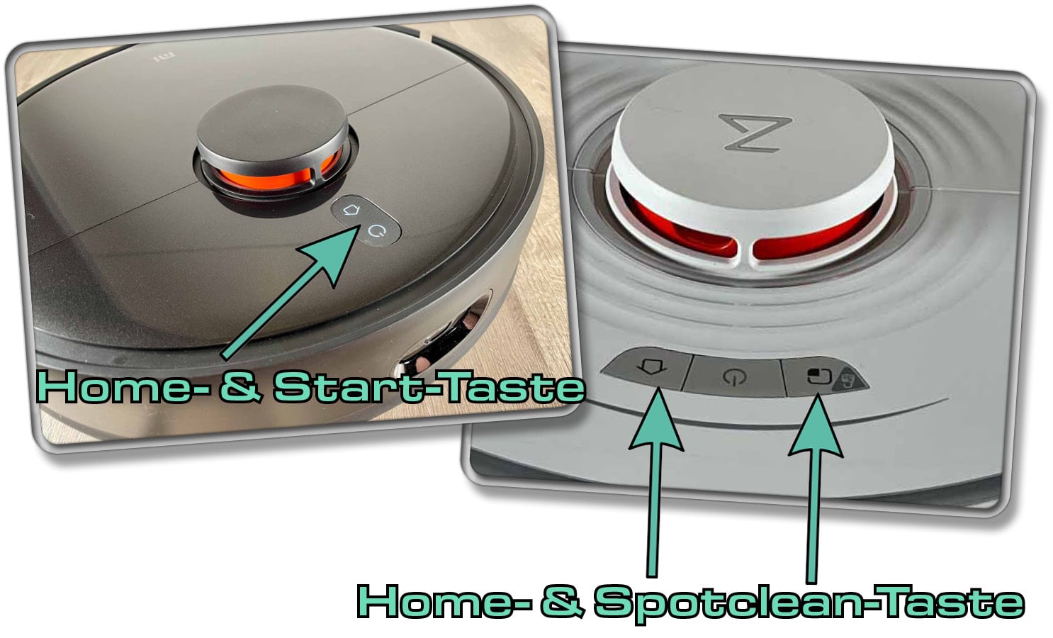

  • Drücke den Knopf zum Zurücksetzen des WLANs (Modellabhängig: Bei manchen Geräten der längere Druck auf die Home- und Spotclean-Taste, bei anderen Modellen ein kurzer Druck auf einen kleinen Knopf unter dem Deckel. Informationen zum Zurücksetzten findest du in der Bedienungsanleitung).
