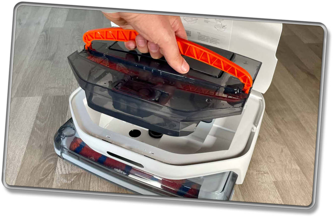

Ihr möchtet wissen, wie man einen Saugroboter mit Wischfunktion oder einen Wischroboter entkalkt, ohne dass er oder seine Komponenten Schaden nimmt? Dann ist dieser Artikel der richtige für dich!

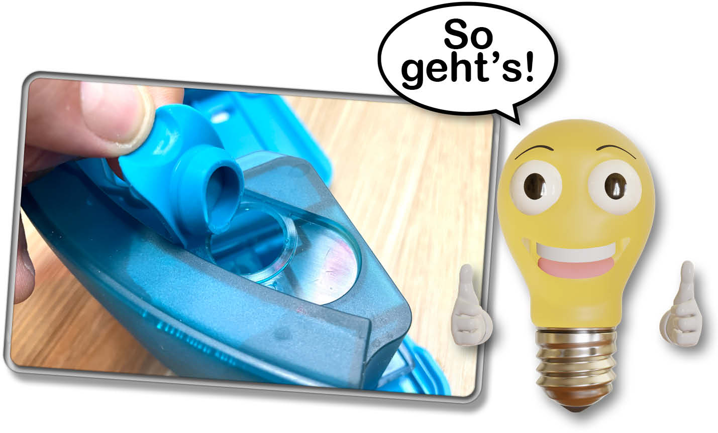

Leider ist diese Methode lediglich gut erdacht, aber nicht immer umsetzbar. Tatsächlich haben einige moderne Saug- bzw. Wischroboter eine Wasserstandsmessung im Wassertank verbaut, die bei einem leeren Wassertank den Roboter zurück zur Station bewegt oder per Benachrichtigung aufs Smartphone alarmiert. Diese schlägt jedoch bei destilliertem Wasser fehl, da dieses nur sehr begrenzt bis gar nicht leitfähig ist. Somit meldet der Saugroboter einen leeren Wassertank! Auch gereinigtes Wasser durch etwaige Filter kann zu solch einem Problem führen. Schließlich könnte diese Methode sogar einen Defekt des Roboters verursachen. Leitungswasser ist und bleibt immer noch die beste Wahl!
Warum meldet mein Roboter mit destilliertem Wasser, dass der Wassertank leer sei?
Lösung | So könnt ihr destilliertes Wasser verwenden
Wenn ihr trotzdem weiterhin darauf pocht, destilliertes Wasser nutzen zu wollen, empfehlen wir euch ein wenig Kochsalz in das Wasser zu geben, damit die Leitfähigkeit wieder gegeben ist. Wartet jedoch, bis dieses sich vollständig aufgelöst hat und übertreibt nicht mit der Mischung.

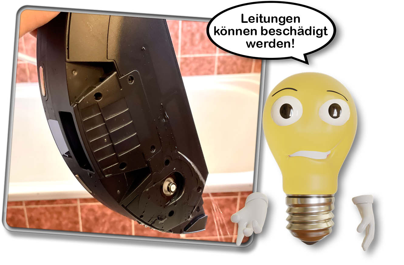

Viele kommen auf die glorreiche Idee, den eigenen Saugroboter, Wischroboter oder gar die Reinigungsstation des Gerätes mit handelsüblichen Entkalker für die Kaffeemaschine oder den Wasserkocher zu entkalken. Ich gebe euch einen Tipp: Macht das nicht. Diese sind nicht für derartige Geräte geschaffen und können Leitungen angreifen. Manche funktionieren auch erst bei Erhitzung, was bei solchen Geräten nicht gegeben ist.

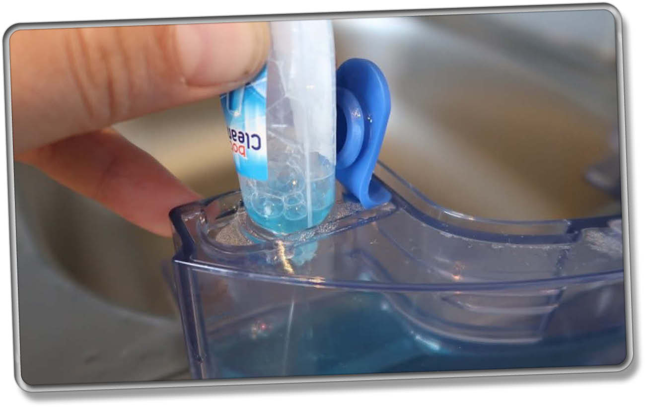

Wichtig ist es, einen geeigneten Entkalker für den Roboter zu verwenden. Die Suche danach ist leider nicht immer Einfach und auch die Fülle an Entkalkungsmittel für Roboter ist kaum vorhanden. Wir möchten euch dennoch nicht im Regen stehen lassen und empfehlen euch daher die Entkalkerlösung von unseren Freunden Roboter-Deals:

Vor der Verwendung sollte man unbedingt auf die Gebrauchsanweisung studieren und dieser folgen, sonst können auch beim Einsatz eines geeigneten Entkalkers Schäden am Gerät entstehen.

Wer sich der Verkalkung selbst entgegenstellen und auf professionelle Reinigungsmittel verzichten möchte, sollte in jeder Hinsicht Vorsicht walten lassen. Durch die Zugabe eines nicht geeigneten Entkalkungsmittels können Leitungen, Tanks, wie auch der Roboter und dessen Station selbst, erheblichen Schaden nehmen. Allein die Verwendung einer doch so harmlos erscheinenden Essiglösung, kann auf Dauer das Gerät und dessen Leitungen so beschädigen, dass er die nächste Reinigung im Mülleimer verrichtet.
