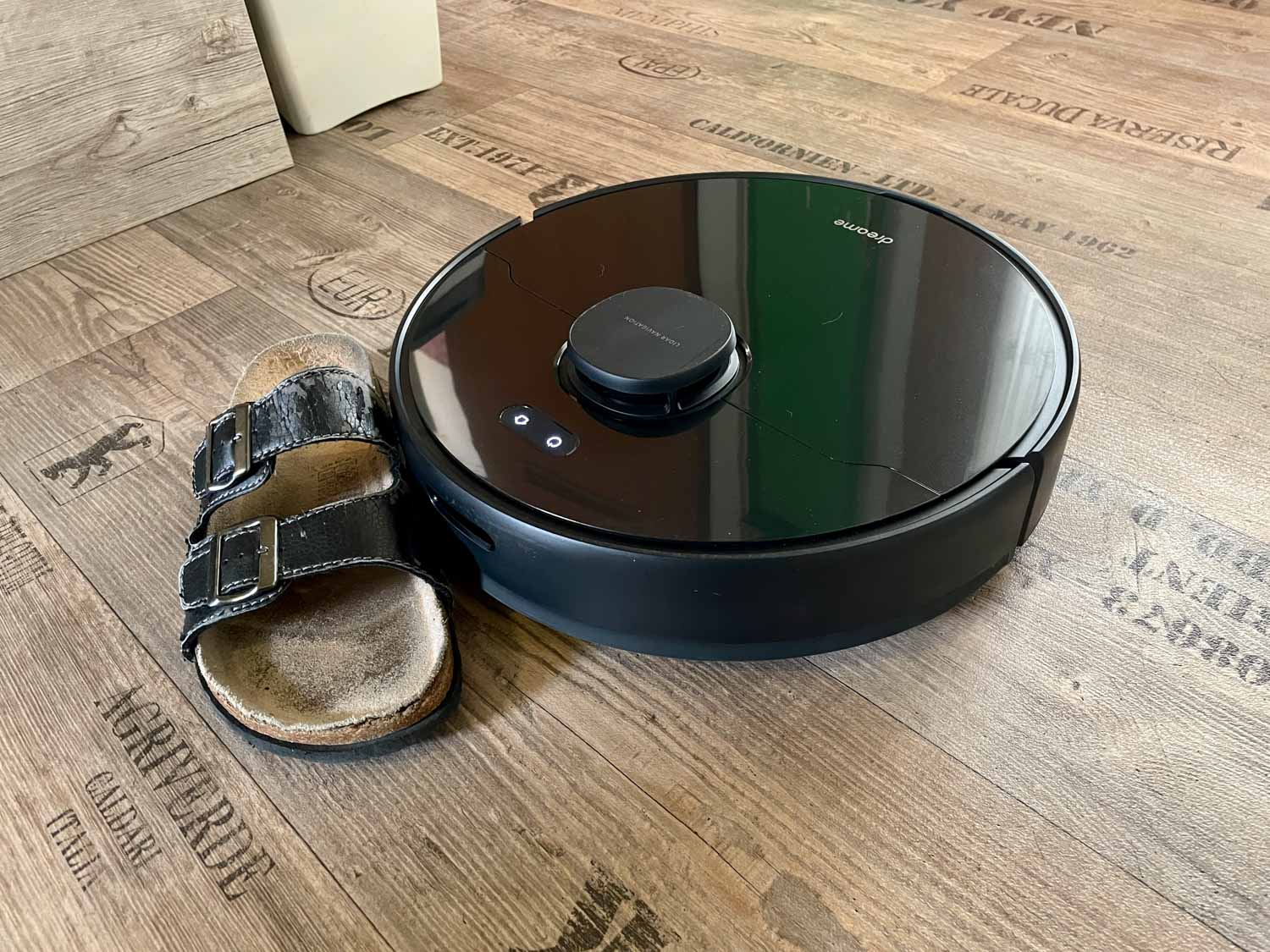

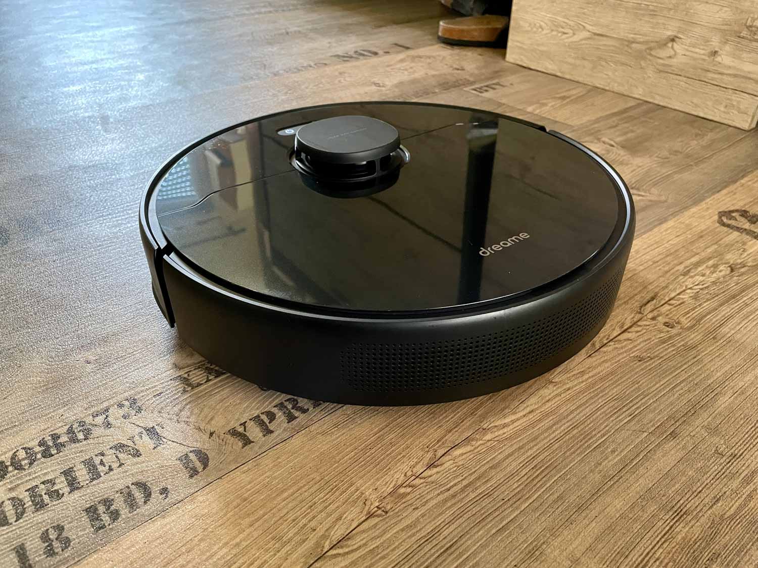

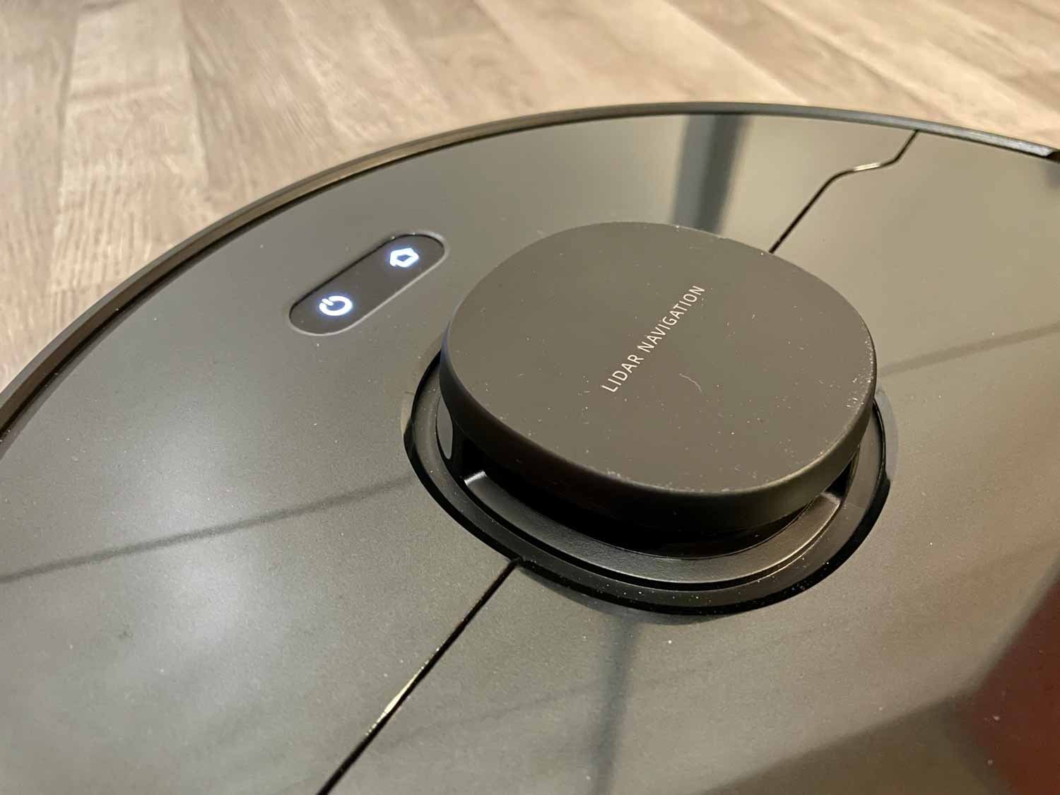

Die Oberseite
Klavierlack-Schwarzes und bekanntes Design neu aufgesetzt. Das beschreibt genauestens das Erscheinungsbild des Dreame D9. Brillante Qualität zu einem günstigen Preis. Auf der Oberseite findet man das jetzt komplett in schwarz gehaltene LiDAR-System, das in Form eines Laserturms auf den Roboter montiert wurde. Dieser erlaubt es dem Dreame, sich intelligent zu verhalten. Außerdem ist er mit einem Bumper vor Hindernissen geschützt. Vor dem Turm findet man jetzt nur noch zwei gummierte Knöpfe, mit denen man den Roboter manuell starten, stoppen oder zur Ladestation zurückschicken kann. Der Knopf für eine Spotreinigung gibt es nicht mehr. Auf den Produktnamen in Form eines Druckes auf dem Roboter wurde, im Gegensatz zum Dreame D9, verzichtet, dafür glänzt dieses Mal das Firmenlogo wieder etwas weiter hinten in Gold.
- Die Bedienmöglichkeiten und der Laserturm

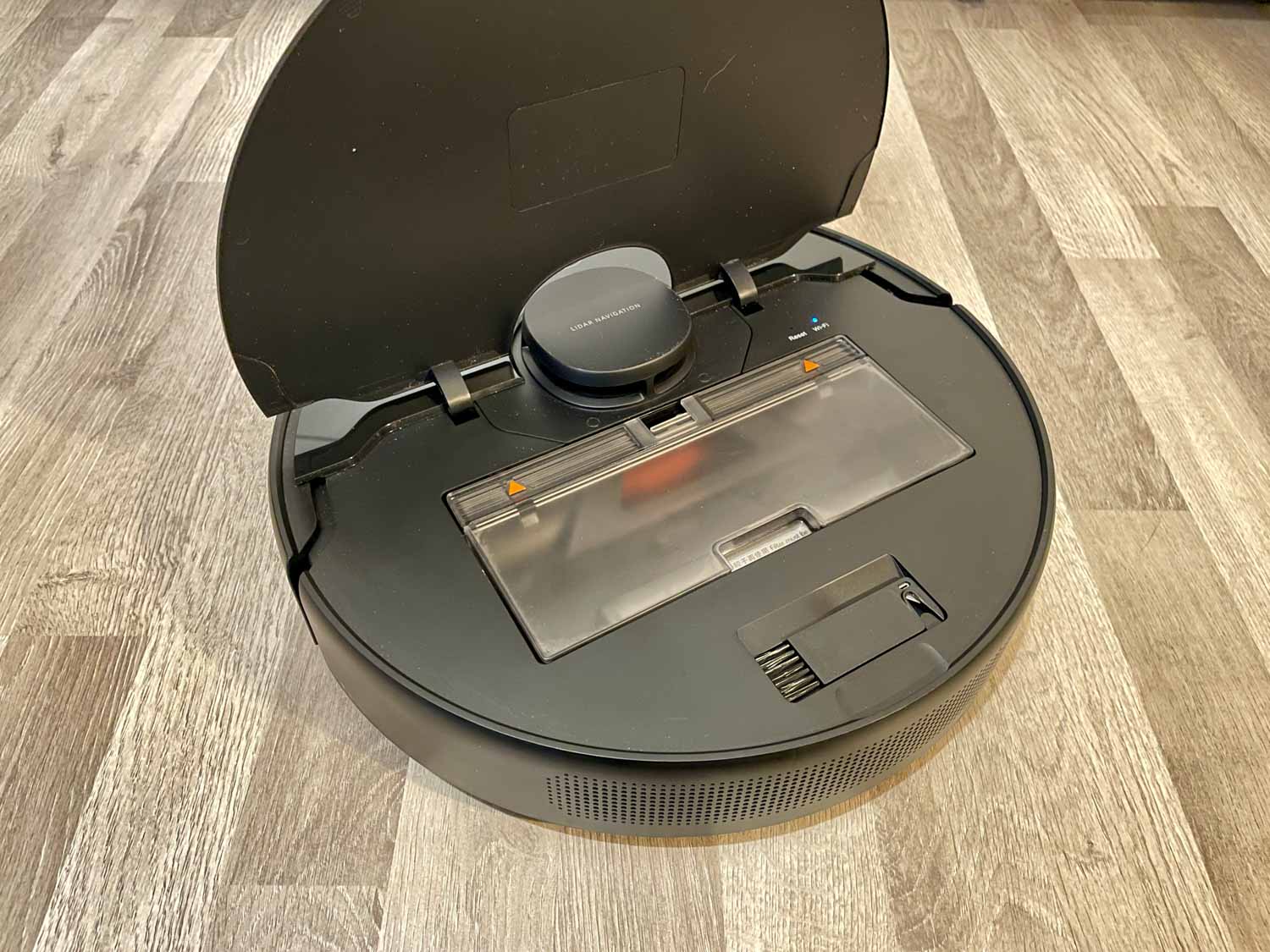

Unter der Haube des Dreame D9 verbirgt sich der Staubbehälter, ein praktisches Reinigungstool, ein Resetbutton und natürlich die WIFI-LED. Hier hat sich zum Dreame D9 nicht viel verändert.

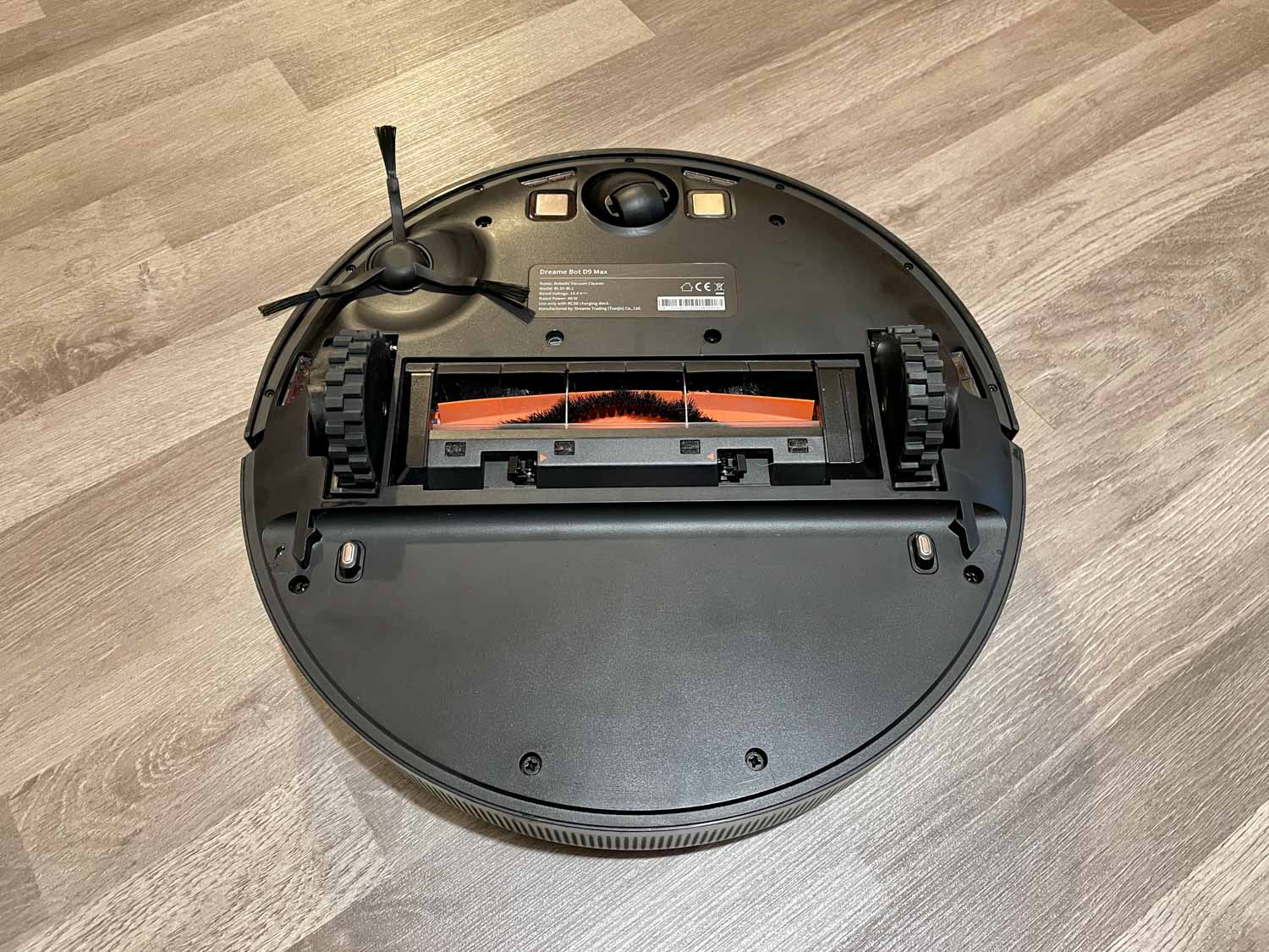

Die Unterseite
Neben zwei großen Rädern und den vorn positionierten Ladekontakten, findet man ganze sechs Absturzsensoren entlang des Randes, die den Roboter daran hindert, Abgründe hinabzustürzen. Die Hauptbürste sieht wieder ganz nach Roborock aus, passt jedoch von ihrer Länge nicht ganz in diese. Mit Bürsten und Lamellen versehen, ist sie ideal für die Bodenreinigung konzipiert. Zum Reinigen lässt diese sich natürlich entnehmen. Der Dreame D9 Max besitzt leider nur eine einzige Seitenbürste, die jedoch praktisch aufgesteckt und wieder abgezogen werden kann.

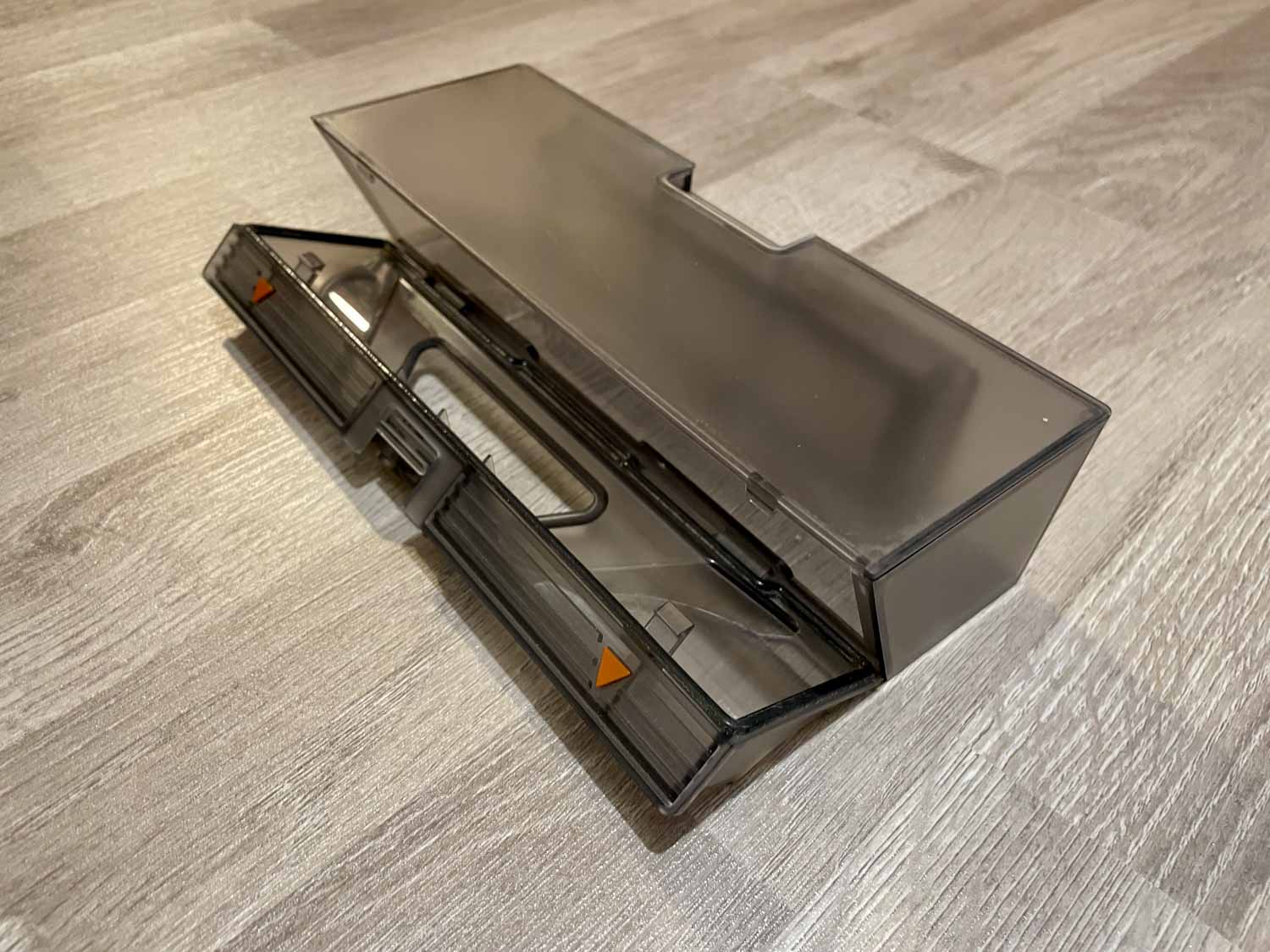

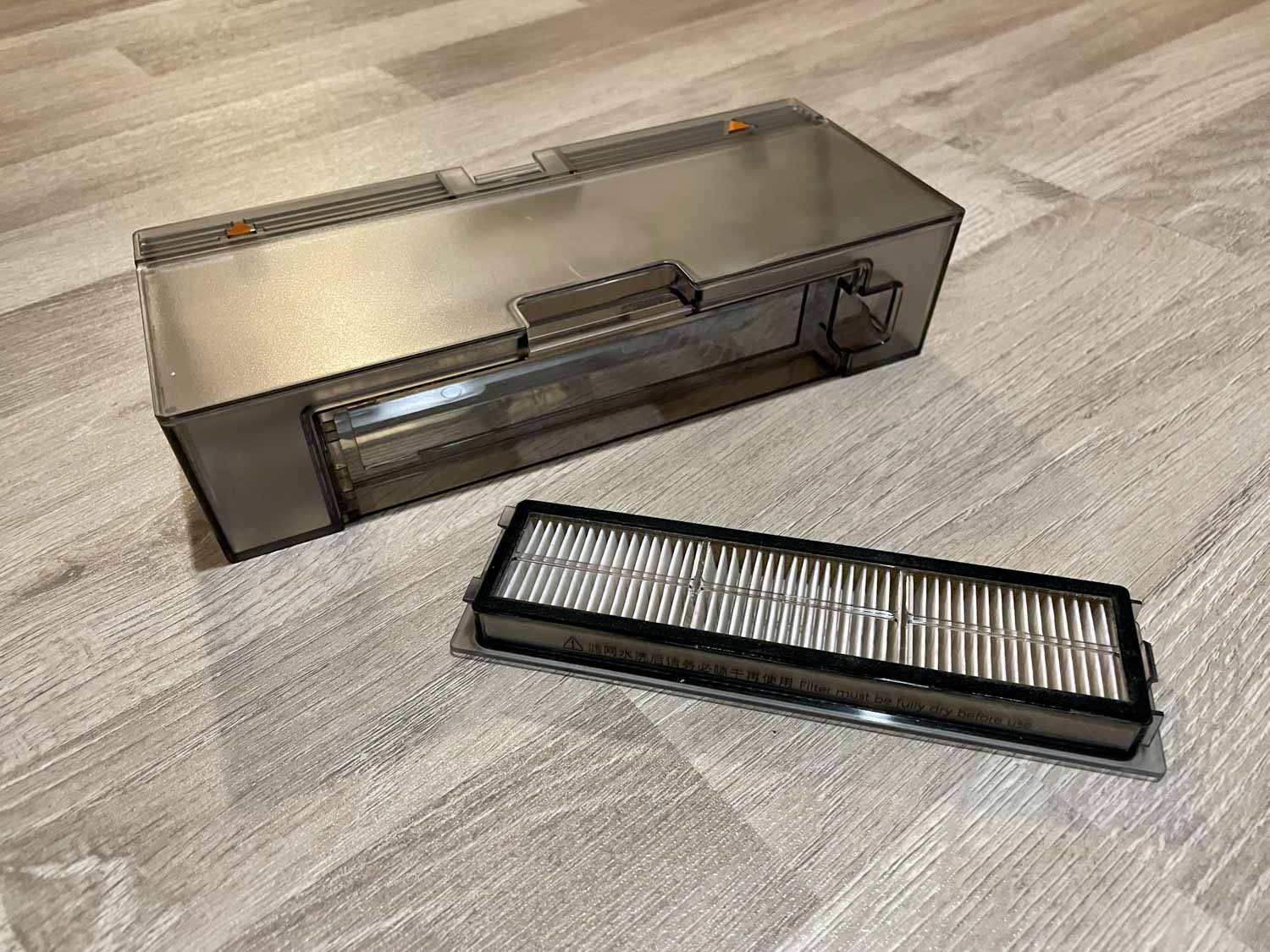

Der Staubbehälter
Der dunkel, transparente und längliche Staubbehälter des Dreame D9 Max fast überdurchschnittliche 570 ml und besitzt einen Feinstaubfilter, der diesen mal nicht mehr, wie beim Dreame D9, mit einem zusätzlichen Gitter vor groben Schmutz geschützt ist. Er lässt sich einfach von vorne aufklappen und komfortabel entleeren. Eine Rückschlagklappe besitzt dieser jedoch nicht.
- Der Staubbehälter lässt sich einfach öffnen
- Leider schützt kein zusätzliches Gitter mehr vor groben Schmutz

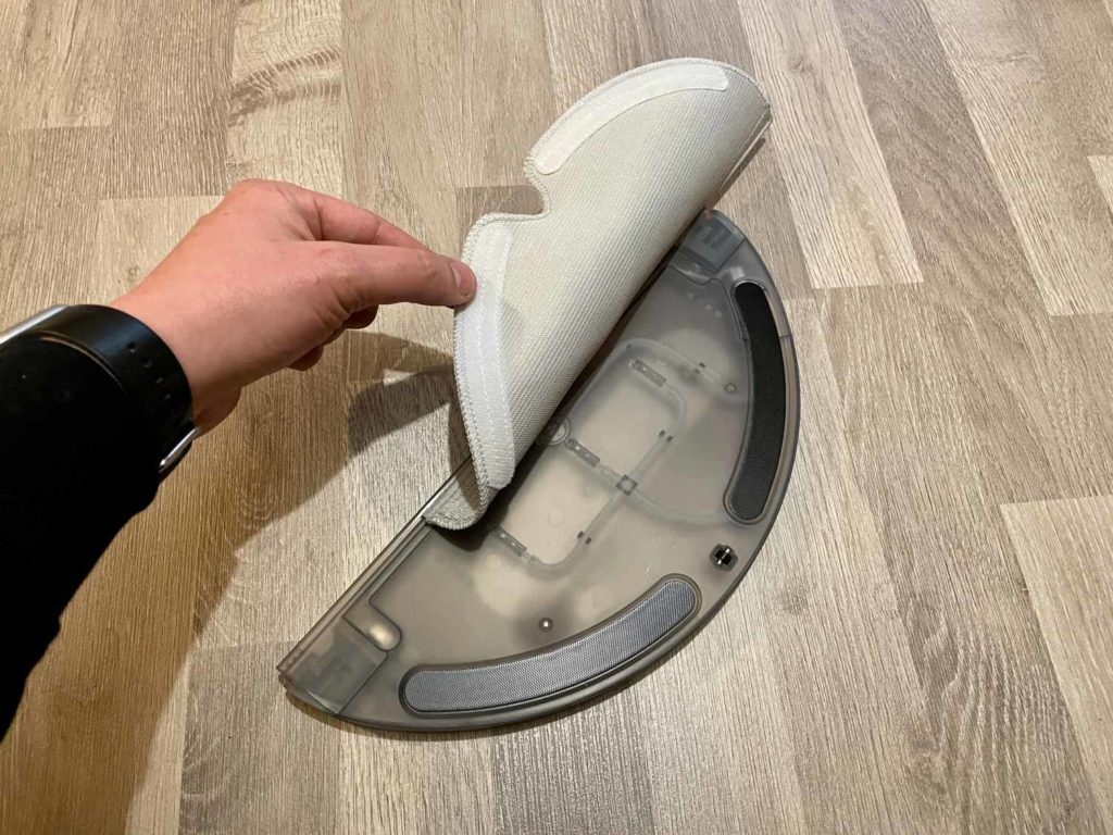

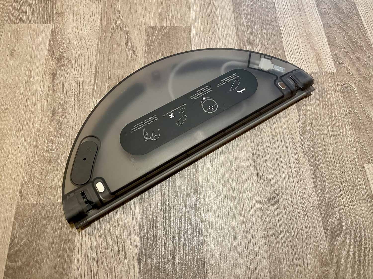

Der Wassertank
Der ebenfalls transparente Wassertank fasst nur 240 ml Wasser und ist somit relativ klein bemessen. Er lässt sich elektronisch über die App steuern, was das Wischen auf allen Hartbodenarten zulässt. Er lässt sich über eine dunkelgraue Gummiabdichtung befüllen und gibt das Wasser aus drei Düsen auf das Wischtuch ab. Dieses Mikrofaserwischtuch wird von der Seite her auf die Wischplatte aufgezogen und dessen Wischfläche geht über die ganze Wassertankbreite. Bei den Roborocks ist die Wischfläche oft nur mittig ausgelegt. Ein kleines zusätzliches Rad am Heck des Wassertanks verhindert das Schleifen auf dem Boden bei hohen Überfahrten. Es ist der identische Wassertank, den auch schon der Dreame D9 bekommen hat. Hier wurde nichts auf oder abgerüstet.
- Der Wassertank hat eine Pumpe verbaut
- Das Wischtuch lässt sich seitlich abziehen

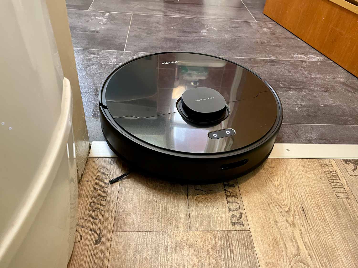

Die Hinderniserkennung

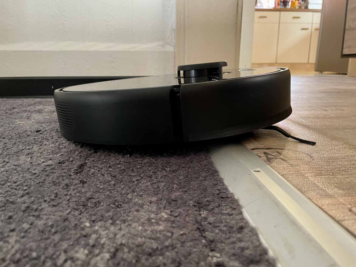

Der Dreame D9 Max schaffte es im Test, eine 2 cm Hürde zu überwinden. Das stellt auch den groben Durchschnitt aller Saug-Wischroboter dar. Durch seine Infrarotsensoren im Bumper verringert er seine Geschwindigkeit vor Möbeln oder Wänden und verhindert damit eine zu dolle Auffahrt auf diese. Zwar dockt er sie mit seinem Bumper immer an, das jedoch meist sehr vorsichtig. Es kommt bei ihm nur selten zu starken Aufschlägen. Eine optische Erkennung von Hindernissen hat er nicht verbaut bekommen und so kann es schon mal vorkommen, dass flache Gegenstände wie Socken, Kabel oder Ähnliches von ihm verschluckt werden können. Größere aber leichte Gegenstände schiebt er einfach zur Seite und umfährt diese nicht. Das Abfahren der Ränder ist nicht so toll wie beim Dreame D9, da ihm merklich der Wandsensor fehlt. Hier dockt er öfter mit dem Bumper an und fährt auch nicht immer so schöne fließende Bahnen an Rändern entlang.
- Er erkennt keine flache Hindernisse
- Gegenstände werden weggeschoben oder überfahren
- Schwellen von bis zu 2 cm werden überwunden

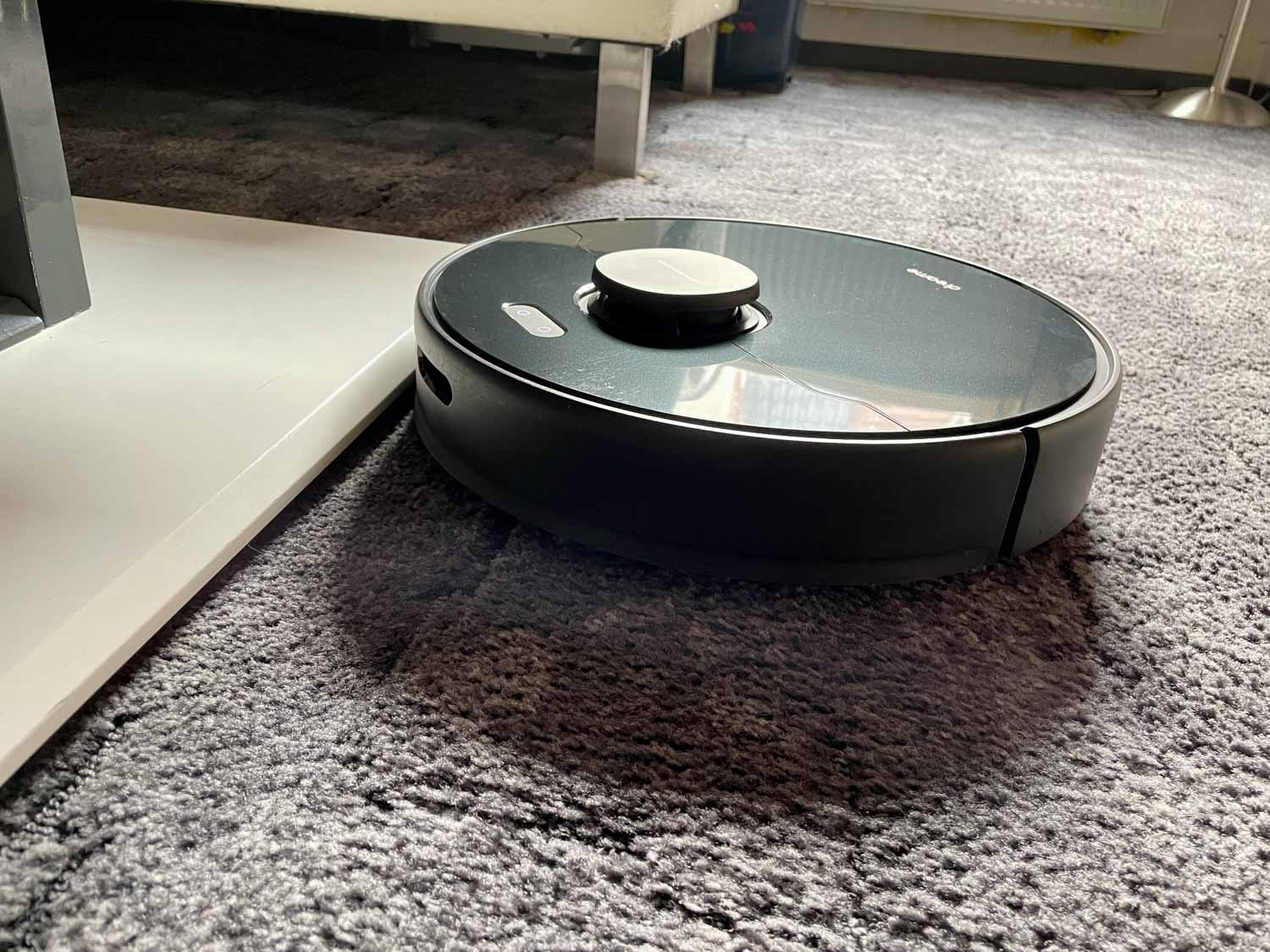

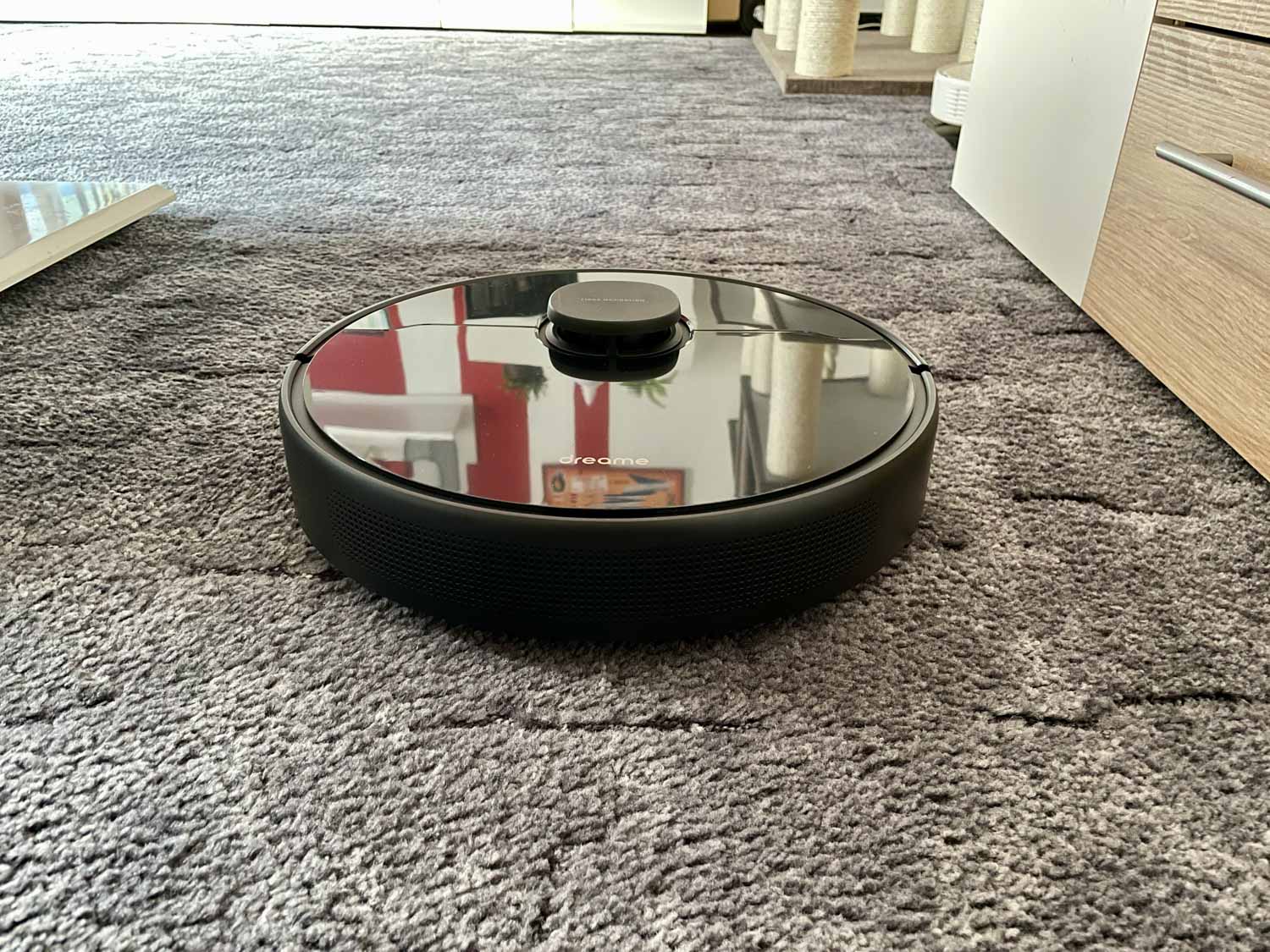

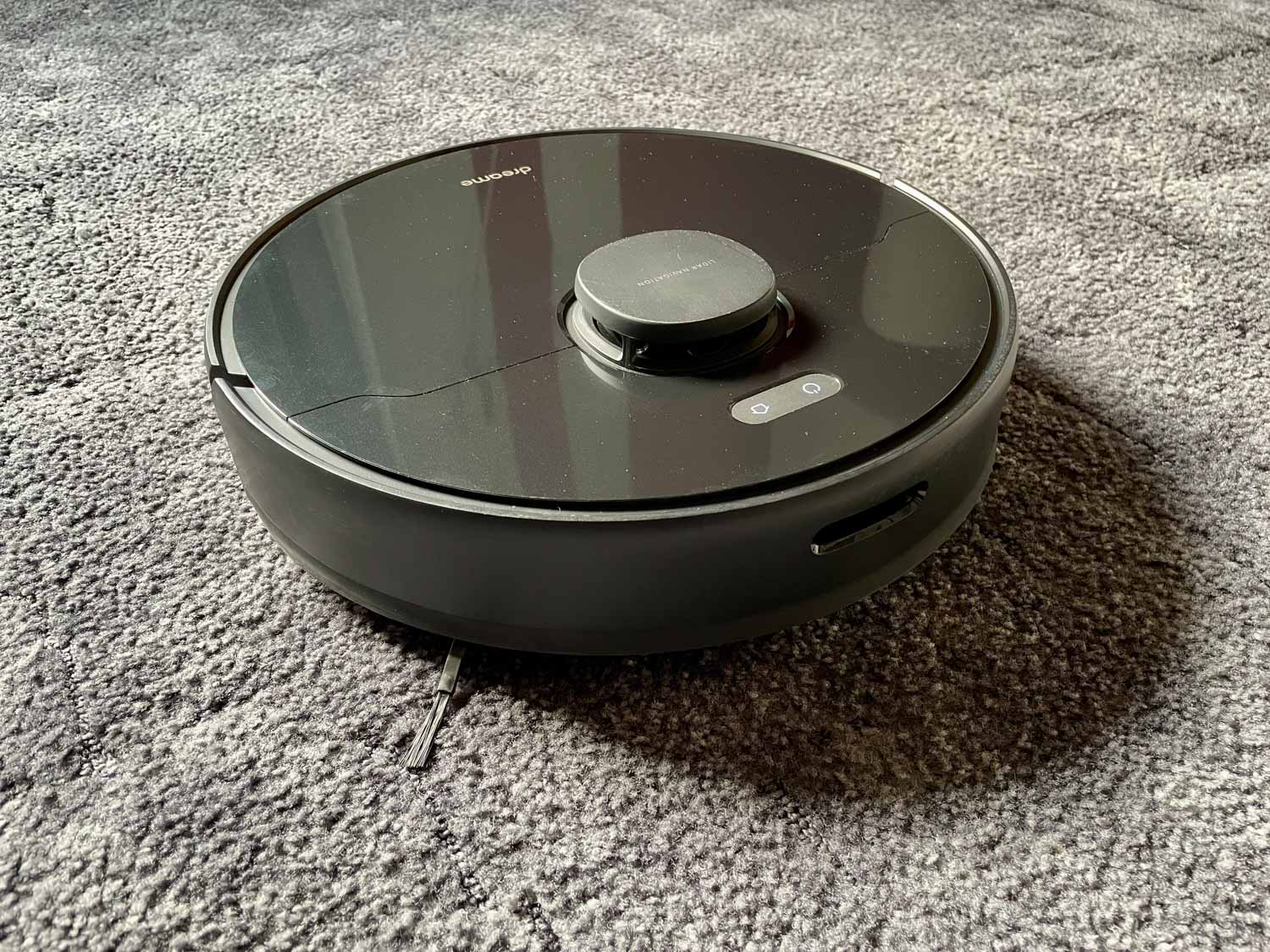

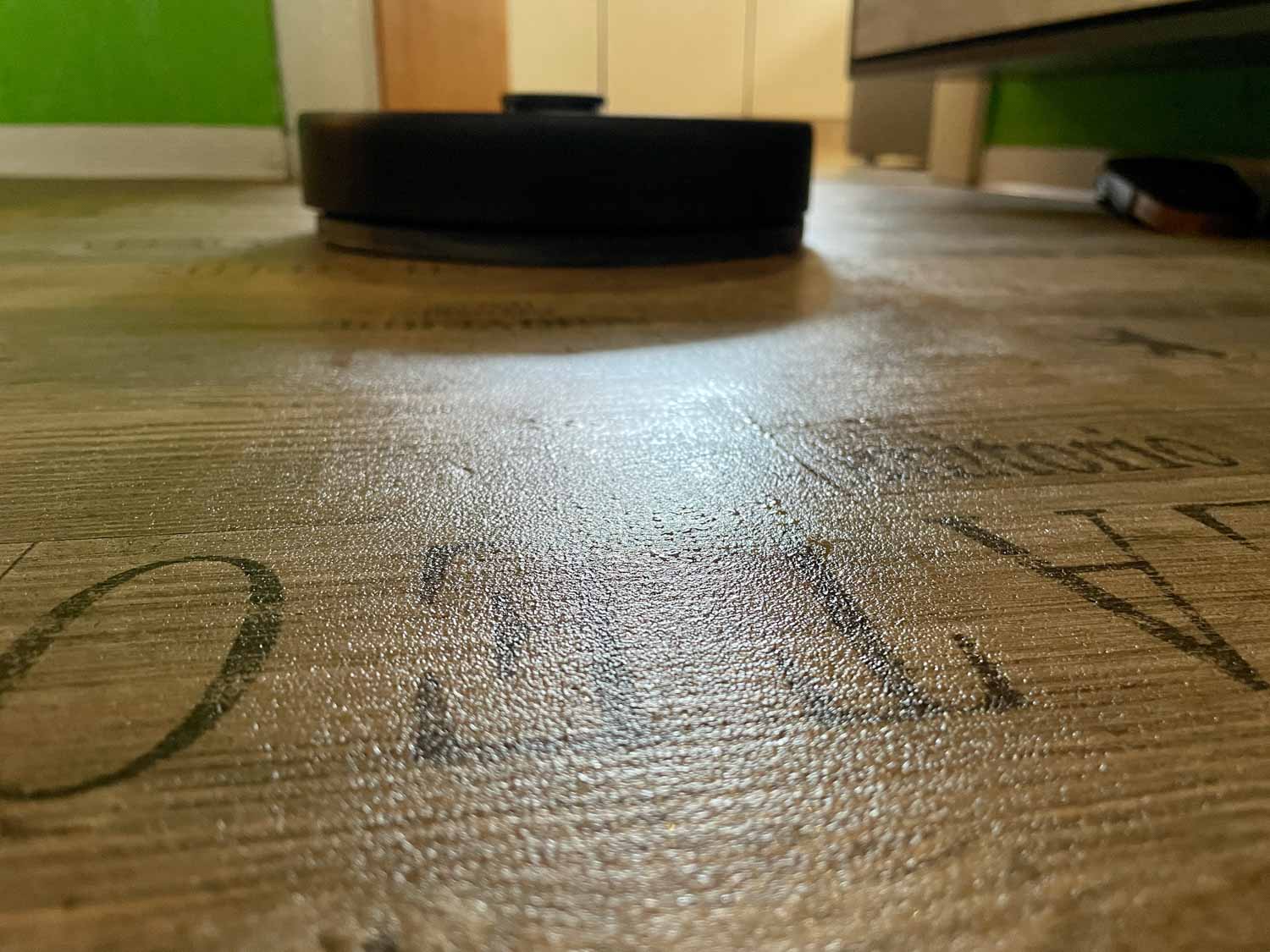

Wie der Dreame D9, schaffte es auch der Dreame D9 Max, starke Leistung sowohl auf Hartboden, als auch auf Teppichboden zu bieten. Wenn man jedoch beide ganz genau miteinander vergleicht, dann hat sich in meinen Tests herausgestellt, dass der Dreame D9 ein Stück besser ist. Warum? In meinen Augen liegt das tatsächlich an dem fehlenden Wandsensor. Dazu mehr in der Rand- und Eckenreinigung. Man möge meinen, 4000 Pascal Saugleistung, im Gegensatz zu den 3000 Pascal vom Dreame D9, müssen merklich stärker sein. Das ist in der Praxis nicht der Fall. Hier zeigte sich im Test keinerlei Verbesserung, was die Leistung angeht. Wer sich überlegt zum Dreame D9 Max zu greifen, nur weil er auf dem Papier mehr Leistung verspricht, dem rate ich dringend davon ab.
- Die Saugleistung ist durchweg gut
Durch die automatische Maximalstellung der Saugleistung, sobald der Roboter Teppichboden überfährt, schafft er diesen einwandfrei von Schmutz zu befreien. Die Teppicherkennung wird allein über den Widerstand auf die Bürste erkannt, was bei ihm relativ gut funktionierte. Jedoch zeigte sich auch hier im Test, dass der Dreame D9 die Zusatzleistung schneller und zuverlässiger aktiviert. Seine Saugkraft scheint jedenfalls stark genug zu sein, dass der eingesaugte Schmutz regelrecht an den innenliegenden Filter gedrückt wird. Ich bin mit der Saugleistung des Dreame D9 Max zufrieden, jedoch leicht enttäuscht, da ich mir mehr Kraft als die des Dreame D9 erhofft habe.

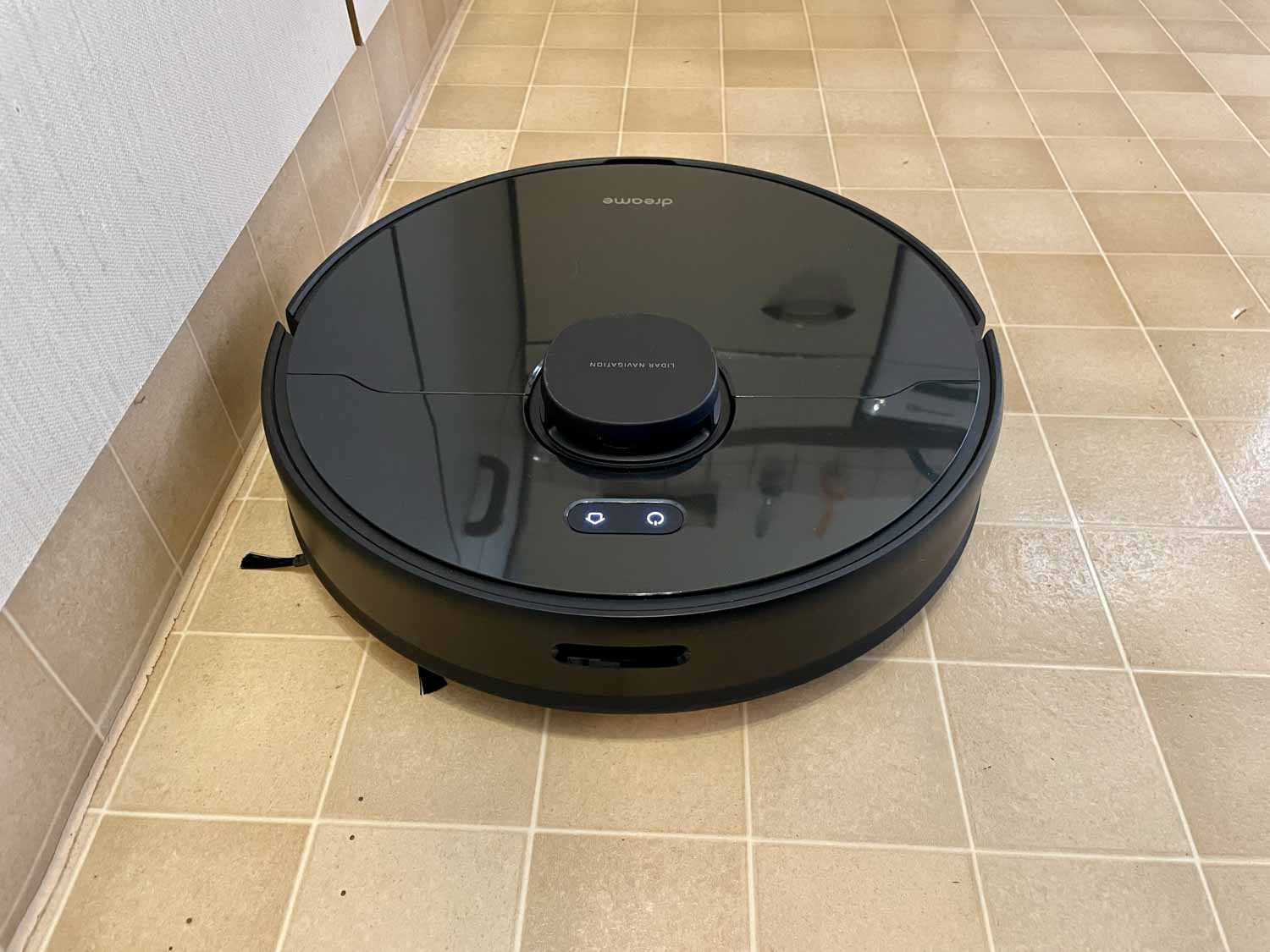

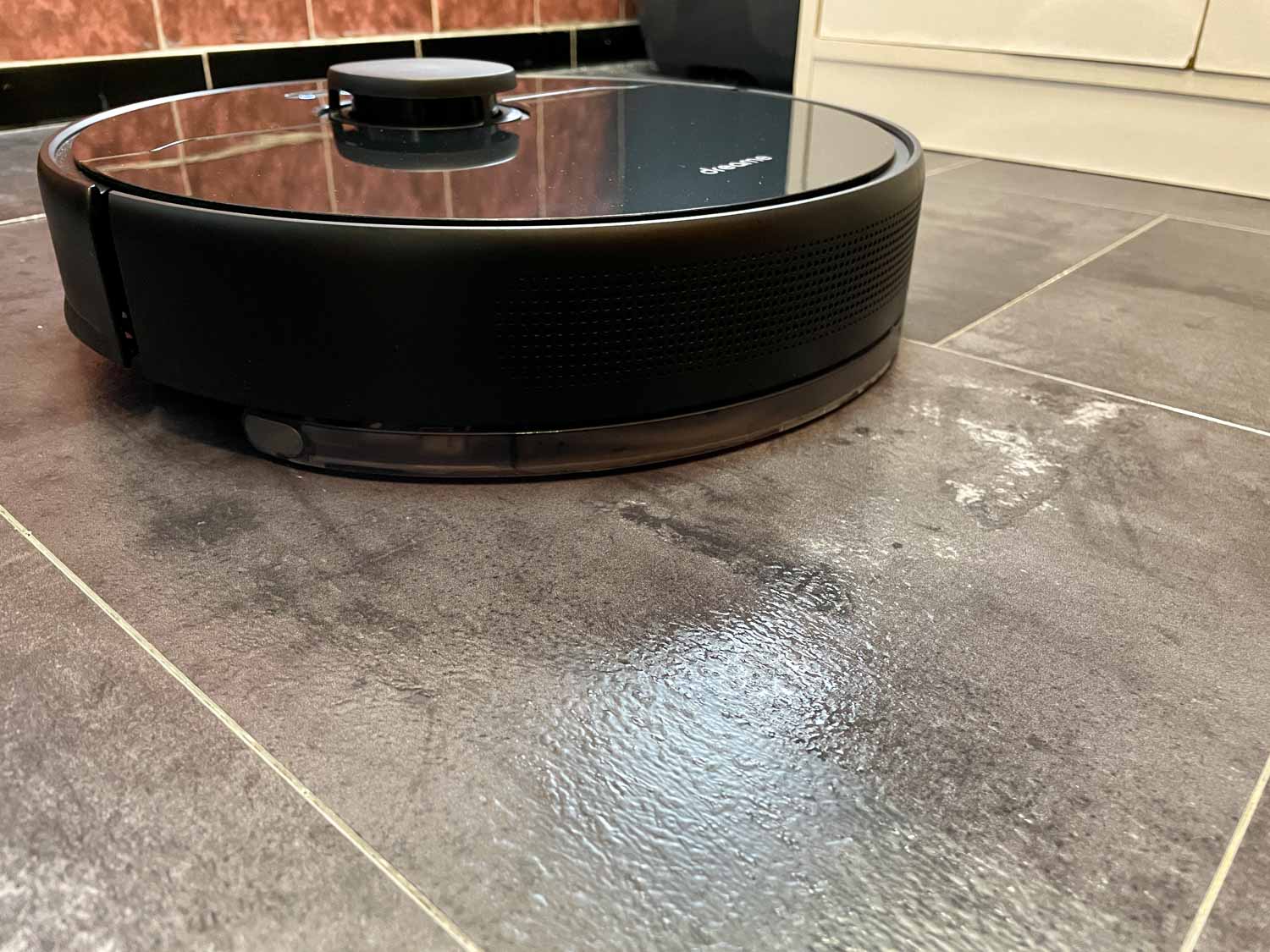

Die Rand- und Eckenreinigung

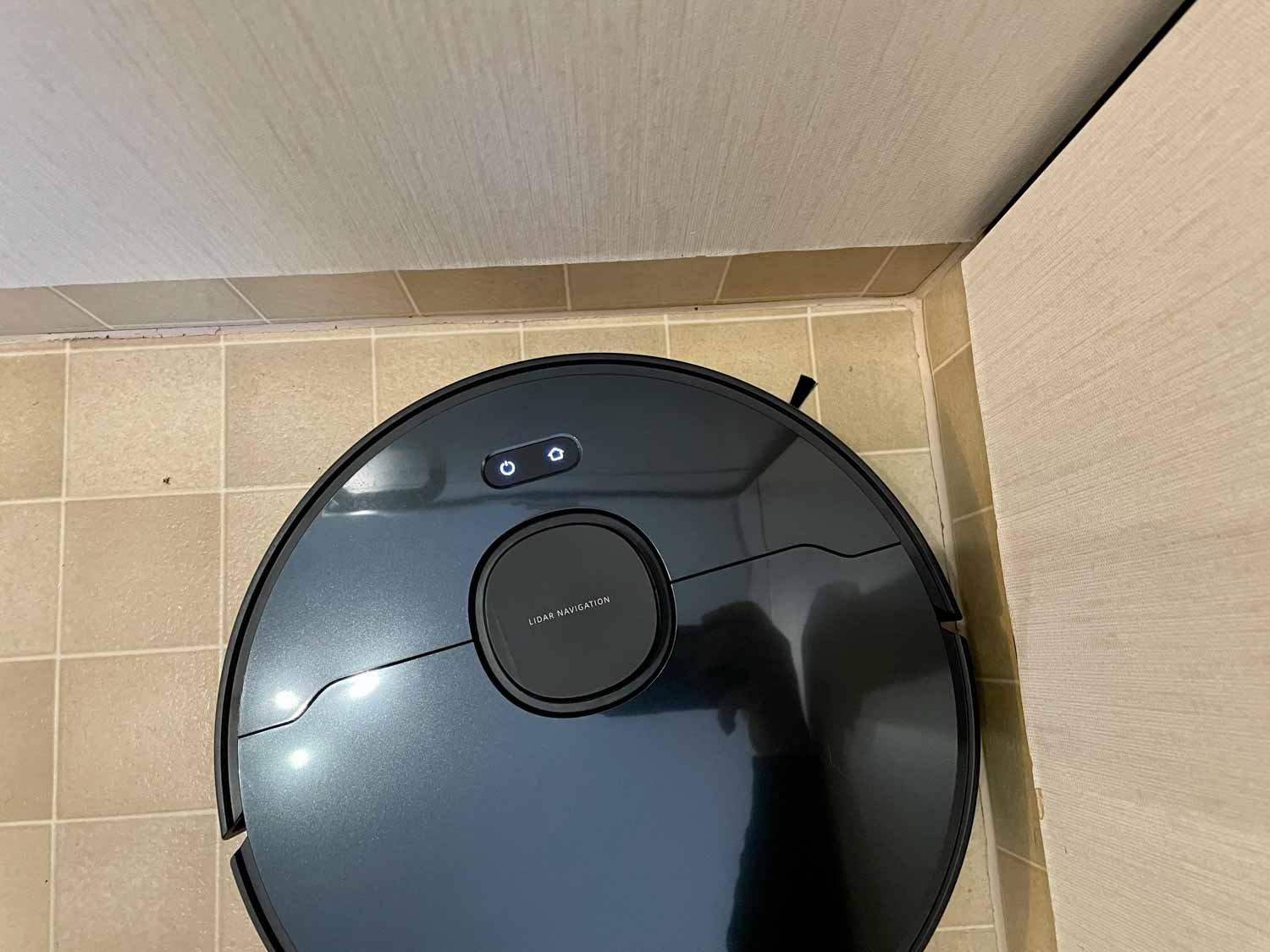

Hier kommt es nun zu der von mir berichteten schlechteren Reinigungsleistung. Der Dreame D9 Max besitzt leider keinen Wandsensor, was sich im Test als gravierend herausstellte. Zwar übernimmt die Arbeit hier der LiDAR-Sensor mit, was aber dazu führt, dass die Randreinigung deutlich ungenauer vonstattengeht. Er erscheint, im Gegensatz zu seinem kleinen Bruder, fast, als wäre er etwas angetrunken. Der Dreame D9 Max schlängelt sich gerne mal am Rand entlang und die viel zu kurze Seitenbürste berührt diesen in vielen Fällen erst gar nicht. Schade!
- Er hält zu weiten Abstand zur Wand
- Die Eckenreinigung ist nicht gut
Bei der Eckenreinigung nutze der Dreame D9 noch seinen Bumper und drückte sich in die Ecke, damit die Seitenbürste so nah wie möglich in die Ecke kommt. Der Dreame D9 Max hingegen nimmt viel Abstand in der Eckenreinigung, damit er ja nicht seinen Bumper benutzen muss. So etwas habe ich bisher nur bei Geräten gesehen, die eine 3D-Hinderniserkennung besitzen. Die Eckenreinigung stellt sich also ebenfalls als nicht so gut heraus.

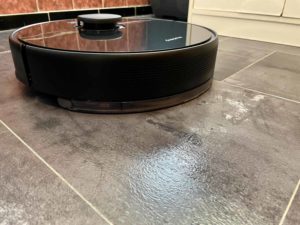

Die Wischleistung des Dreame D9 Max

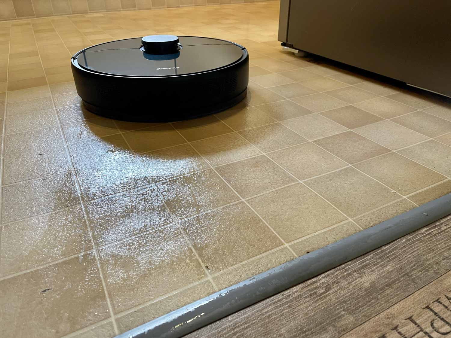

Das Hinterherziehen eines feuchten Lappens war vor geraumer Zeit noch die gängigste Art an Wischfunktion, die es bei Saug-Wischroboter gab. Inzwischen dominieren, vibrierende, oszillierende oder rotierende Wischfunktionen den Markt. Mehrheitlich aber nur bei den Premium Modellen der Hersteller gesehen. Der Dreame D9 Max hat hier noch die Standardmethode spendiert bekommen. Das Wasser kann durch die Appsteuerung in drei Stärken auf das Wasser abgegeben werden, was die Wischleistung für alle Hartbodentypen eignet. Das Wasser wird über die ganze Breite des Wischtuchs verteilt, was hässliche Radspuren verhindert. Der Wassertank sollte nach jeder Reinigung entnommen werden, da er sonst auf nacktem Boden geparkt wird. Eine Unterlegplatte wurde nämlich nicht mitgeliefert. Der Roboter erkennt natürlich selbstständig, ob er sich im Wischmodus befindet oder nicht, wenn der Tank angebracht wird. Im Test zeigte sich bei der Wischleistung des Dreame D9 Max ein gleichmäßiges Wischbild.
- Der Wassertank hängt unter dem Roboter
- Das Wischbild ist gleichmäßig
- Das Wischen von Hand kann er nicht ersetzen
Diese Art einer Wischfunktion eignet sich dafür, liegengebliebenen Staub oder leichte Fußabdrücke zu entfernen. Hartnäckige Flecken oder gar eingetrocknete Reste, kann diese nicht entfernen. Das Wischen von Hand wird durch diese nicht ersetzt. Aufgepasst! Der Dreame D9 Max befährt mit angelegtem Wassertank auch Teppiche! Um das zu verhindern, muss eine Nicht-Wischzone in der App konfiguriert werden.

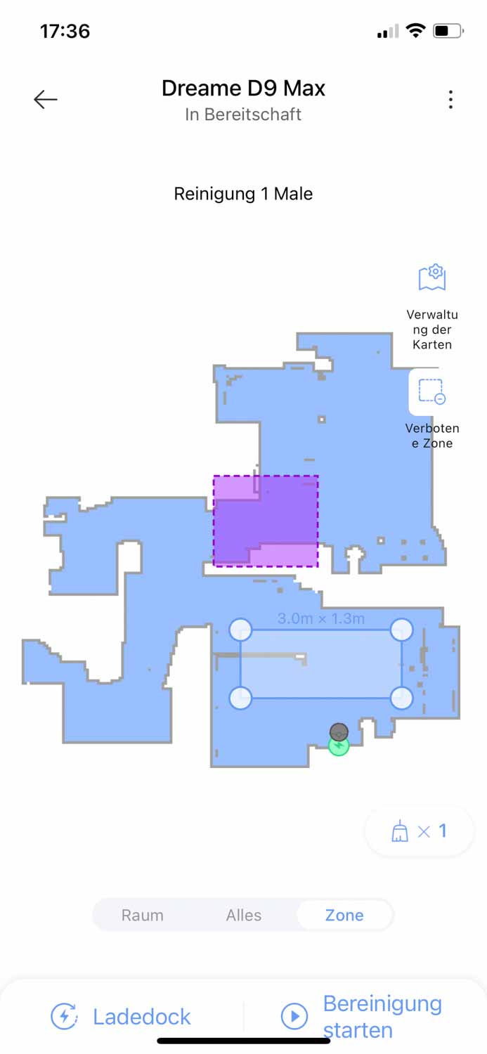

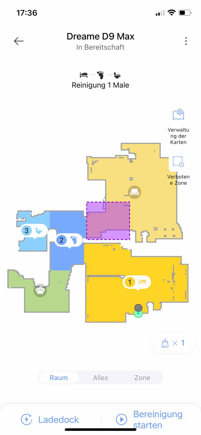

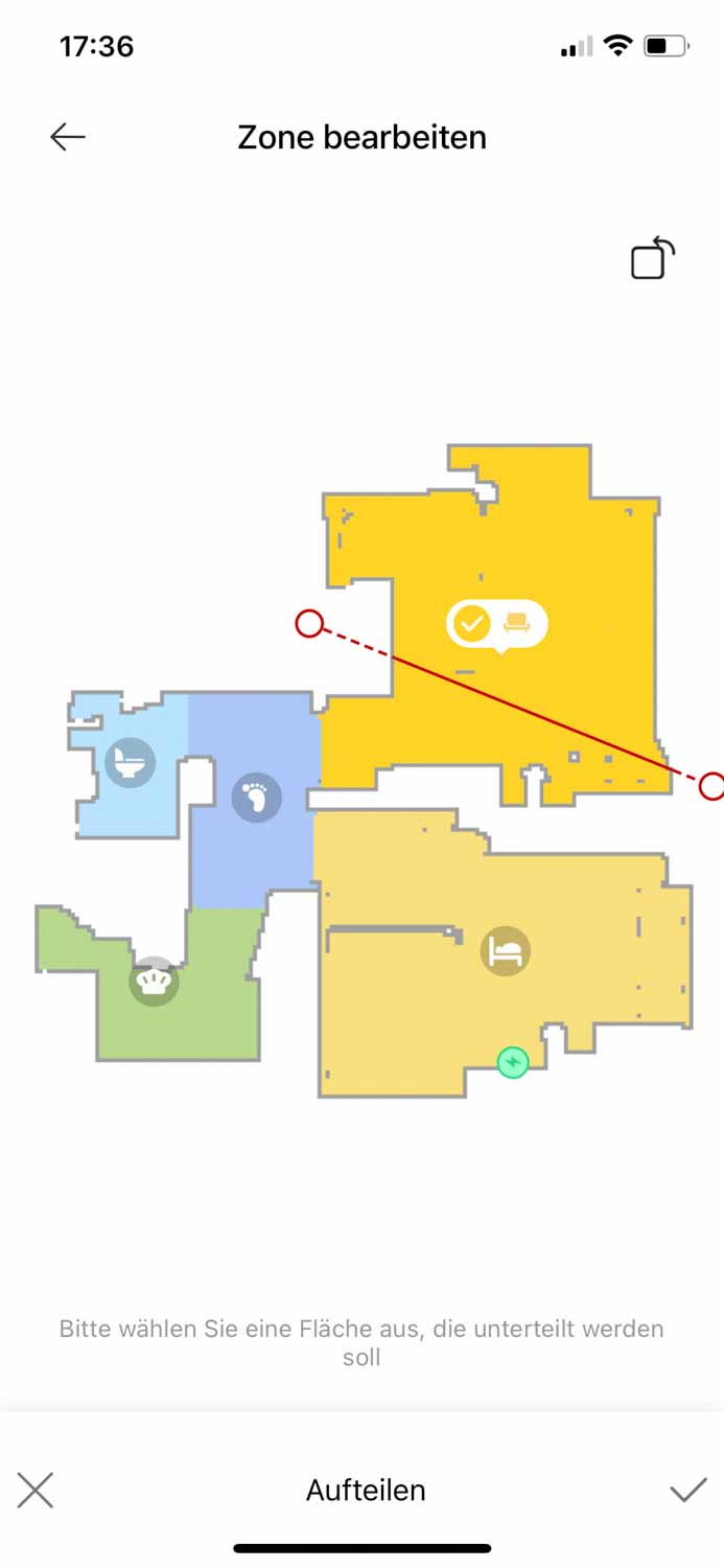

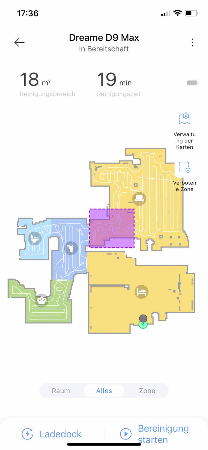

Die Kartenerstellung

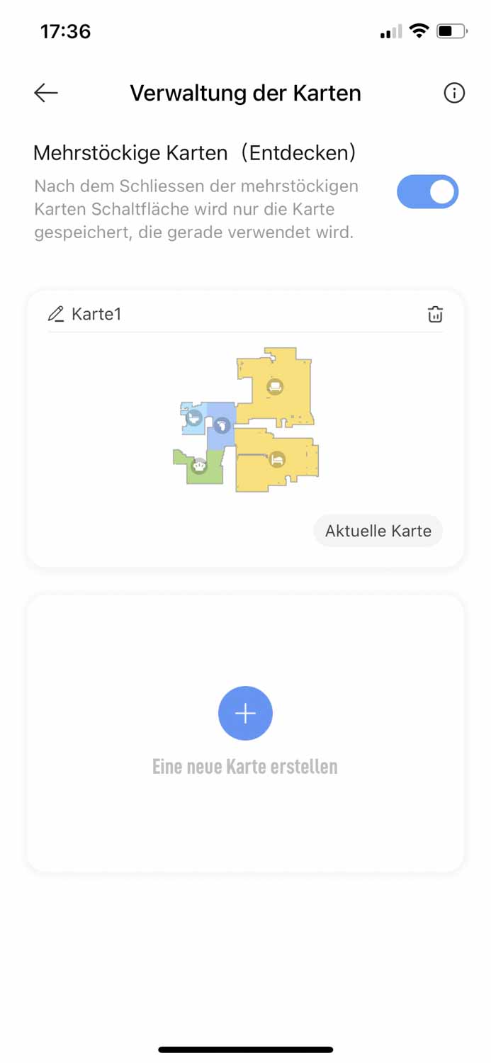

Bei der ersten Reinigung des Dreame D9 Max erstellt dieser automatisch eine detaillierte Karte eures Grundrisses. Diese Karte teilt er automatisch in Räume auf, was im Test funktionierte. Die einzelnen Räume sind natürlich manuell anpassbar und können individuell benannt werden. Nun kann man mit der Karte interagieren und per Druck auf einzelne Räume den Roboter diese reinigen lassen. Man kann natürlich auch eine vollständige Reinigung durchführen oder den Roboter in selbst eingezeichnete Zonen zum Reinigen schicken. Das Erstellen von mehreren Karten oder Etagen ist selbstverständlich eine Option.
- Die erstellte Karte
- Die Einzelraumreinigung
- Die individuelle Zonenreinigung

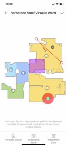

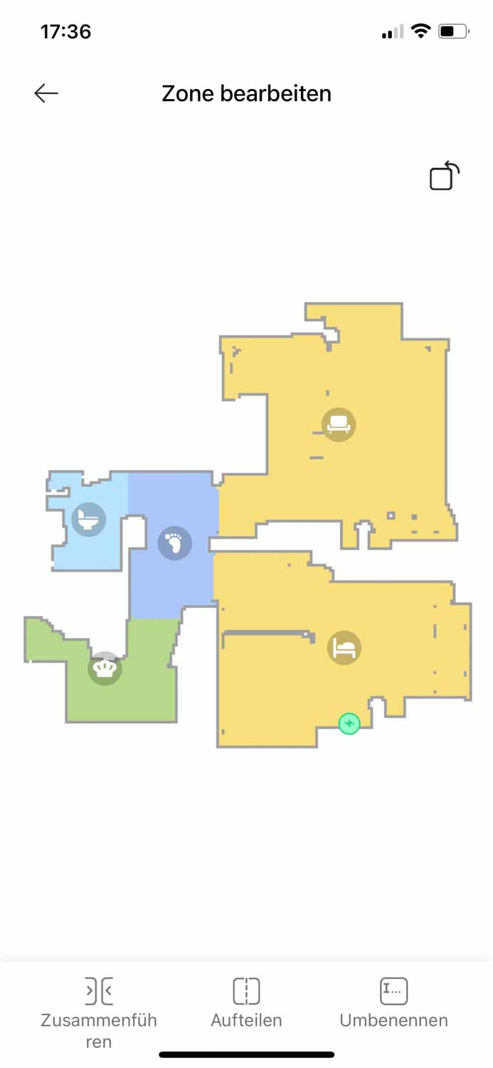

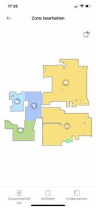

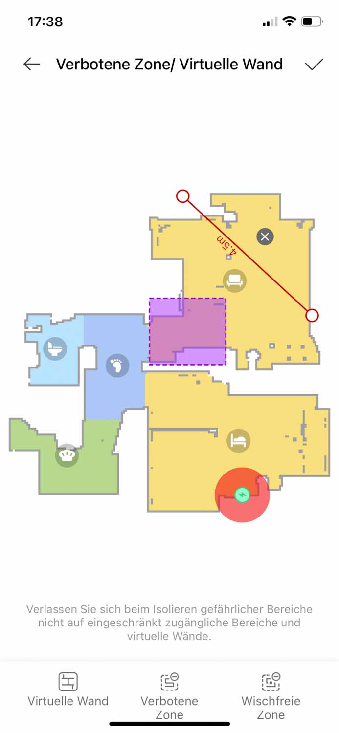

Das Erstellen von Sperrzonen
Es ist möglich, auf der erstellten Karte bestimmte Sperrbereiche für den Dreame D9 Max einzuzeichnen. Diese verhindern in zukünftigen Reinigungen das Befahren dieser Stellen. Dabei kann man unterscheiden, ob der Roboter diese komplett meiden soll oder ob er dort nur nicht wischen darf. Wer einen Teppich zu Hause liegen hat, der sollte so eine Nicht-Wischzone auf diesen legen. In der Praxis hat das beim Dreame D9 Max tadellos funktioniert.
- Die Raumaufteilung
- Räume können nach belieben bearbeitet werden
- Das Erstellen von Sperrzonen

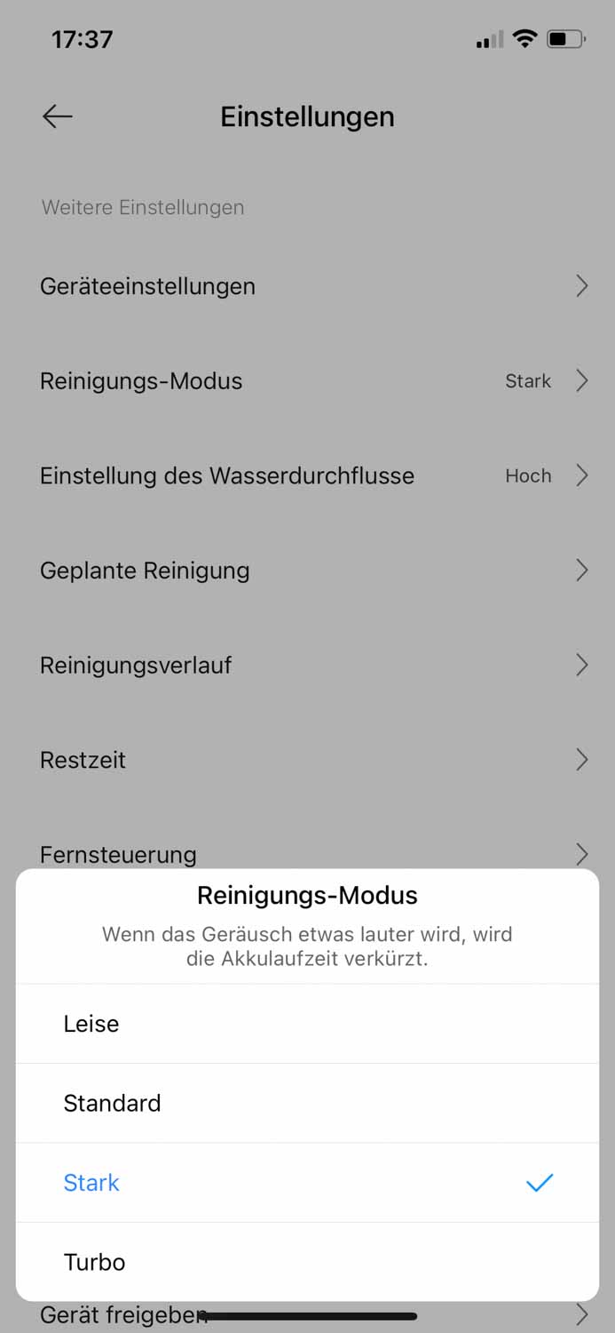

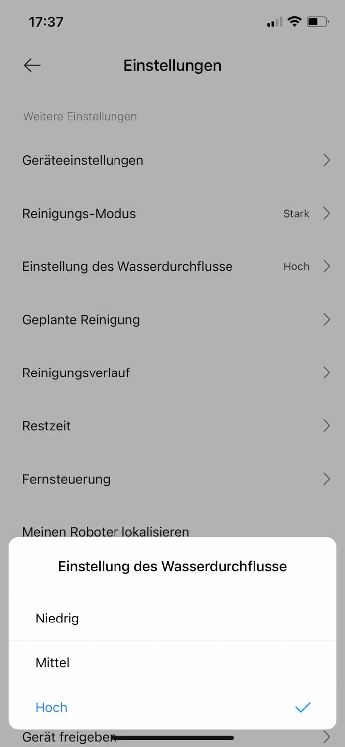

Die Reinigungseinstellungen
Es ist möglich, vor oder während der Reinigung die Saugstufe, die Wischleistung und die Reihenfolge der zu reinigenden Räume einzustellen. Bei einer vollständigen Reinigung kann der Dreame D9 Max im Test jedoch nur einmal alles abfahren. Ausgewählte Räume hingegen kann er auch zwei oder dreimal reinigen. Die Saugleistung ist in vier Stufen und die Wischleistung in drei Stufen einstellbar. Leider ist es nicht möglich, einzelne Räume in der Leistung zu individualisieren. Entweder alles oder nichts. Eben genauso wie beim Dreame D9.
- Die Grundeinstellungen
- Weitere Einstellmöglichkeiten
- Die Zeitsteuerung

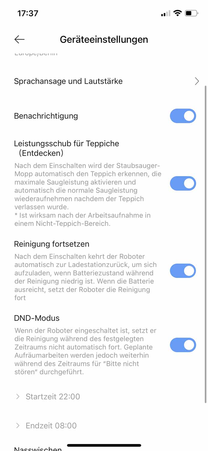

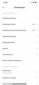

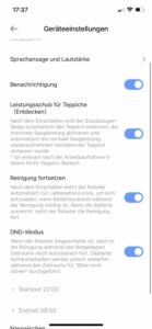

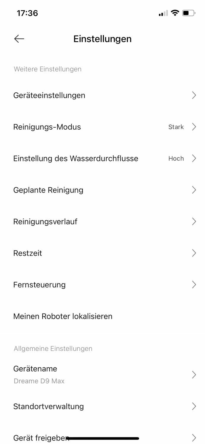

Jeder Roboter besitzt inzwischen verschiedene Grundeinstellungen, die einmalig festgelegt werden können. Dabei handelt es sich beispielsweise um das Einstellen der Leistungssteigerung auf Teppichboden oder um die Wiederaufnahme der Reinigung nach leer gegangenem Akku. Ein Nicht-Stören-Modus, der zu bestimmten Zeiten startet und endet, verhindert die Sprachausgabe und dimmt das Licht der Knöpfe auf dem Roboter. Der Dreame D9 Max spricht selbstverständlich auch Deutsch.
- Die Auswahl der Saugleistung
- Die Auswahl der Wischleistung

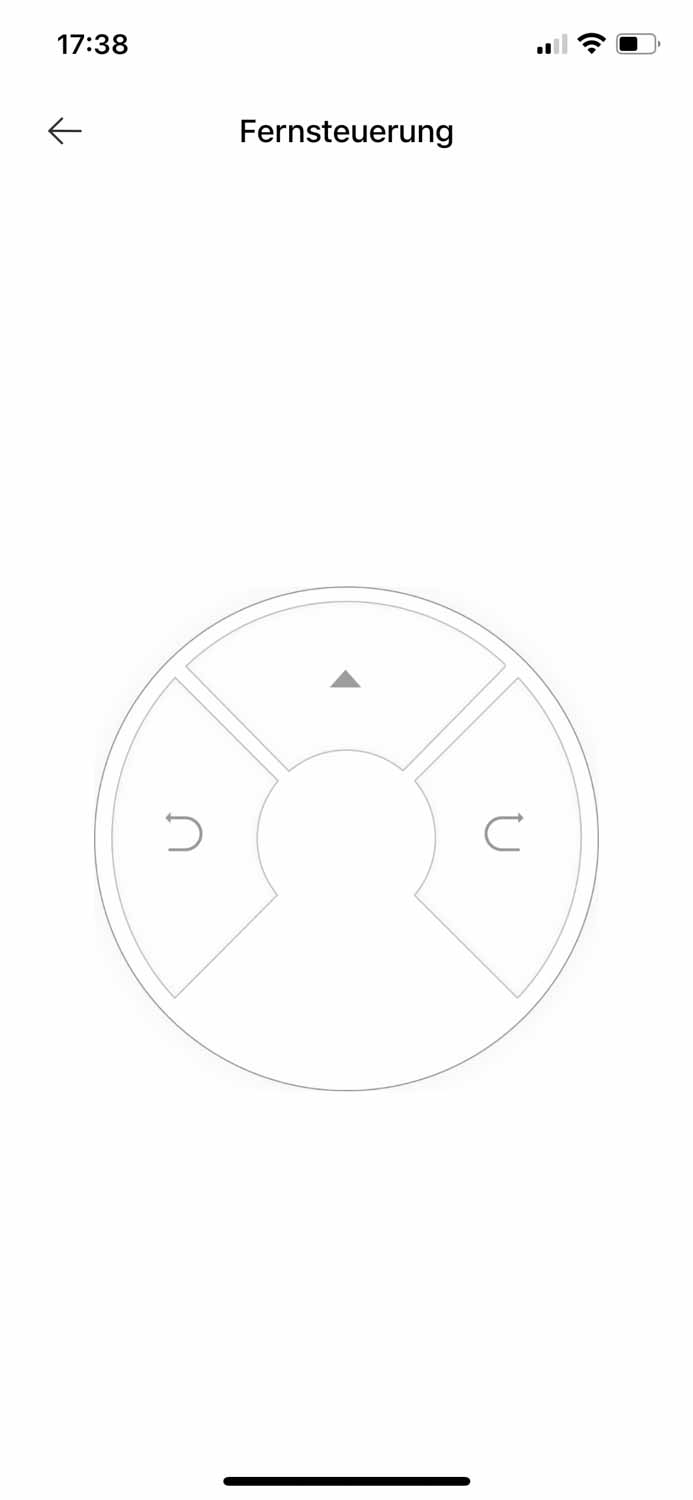

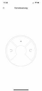

- Die Fernsteuerung über die App

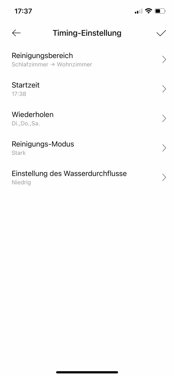

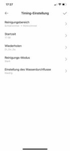

Zeitplanung der Reinigung
Das Erstellen eines Zeitplans ist eine tolle Funktion, die es erlaubt, den Roboter zu einer individuell ausgewählten Uhrzeit zu starten. Dabei kann man auswählen, ob der Roboter alles oder nur bestimmte Räume reinigen soll, um wie viel Uhr er das tun soll und an welchen Tagen die Reinigung stattfinden soll. Die Saug- und Wischleistung ist davor einzustellen, kann jedoch nicht für einzelne Räume anders aufgestellt werden.

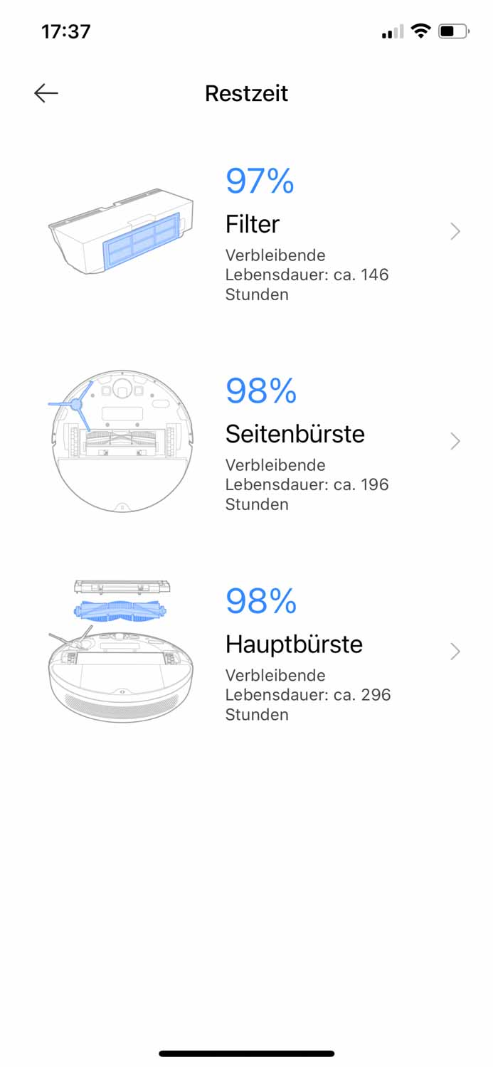

- Die Wartung der Verschleißteile
- Das Reinigungsprotokoll
- Das Speichern mehrerer Etagen

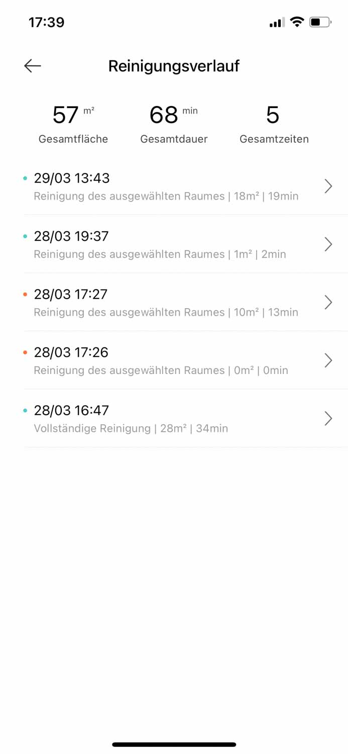

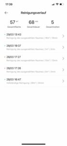

Protokolle und Steuerung
Abzurufen ist eine Ansicht, die zeigt, wann die letzten Reinigungen vonstattengingen. Wann die Verschleißteile den Geist aufgeben und sie gewechselt werden müssen, ist ebenfalls einsehbar. Die App enthält eine Fernsteuerung für den Dreame D9 Max, die den Roboter manuell durch die Wohnung lenken lassen kann. Das ist vorwiegend dann praktisch, wenn der Roboter sich festgefahren hat.
