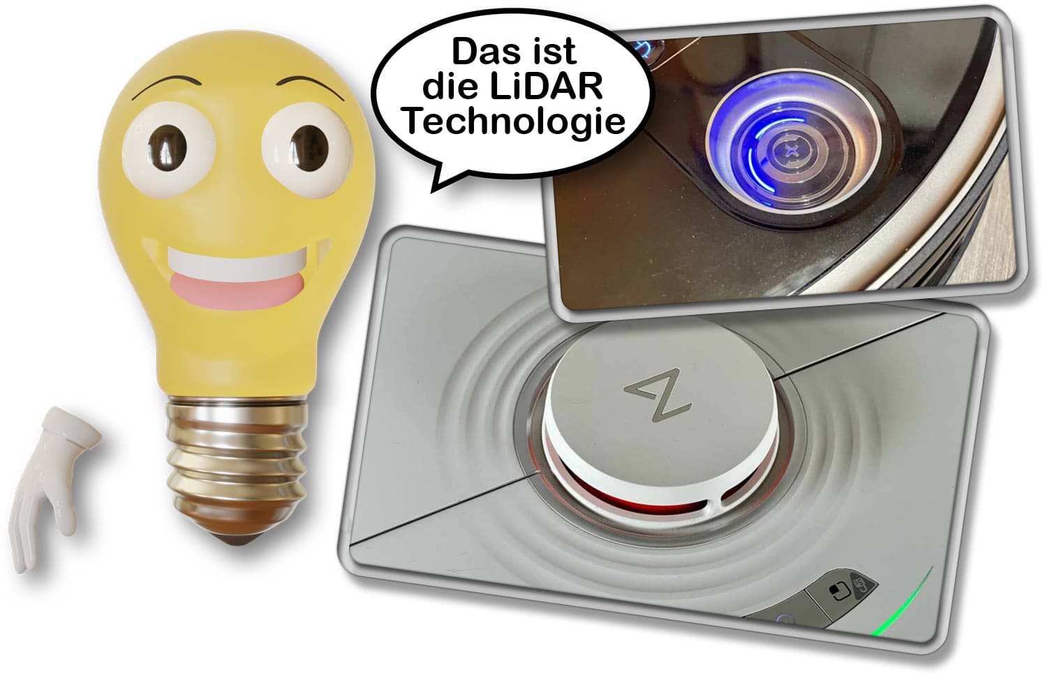

Ein LiDAR-Scanner eines Saugroboters erkennst du häufig an einem verbauten Turm auf der Oberseite. In diesem Turm steckt der schnell rotierende LiDAR-Sensor. Ein Detektor oder eine optische Linse nimmt das von Gegenständen und Wänden reflektierte Laserlicht auf und leitet die gewonnenen Daten an einen Prozessor weiter, der diese verarbeitet. Für diese Technik sind kleine Motoren notwendig, die mittels eines Riemens, den LiDAR-Sensor in Bewegung versetzen. Bei seiner Fahrt durch die heimischen vier Wände kann er somit auch genau messen, wie lange das reflektierte Laserlicht zum Ausgangspunkt zurückbenötigt und berechnet dadurch die exakten Entfernungen der erfassten Objekte. Im Durchschnitt beträgt die Reichweite des Lasers bei Saugrobotern rund zehn Meter.

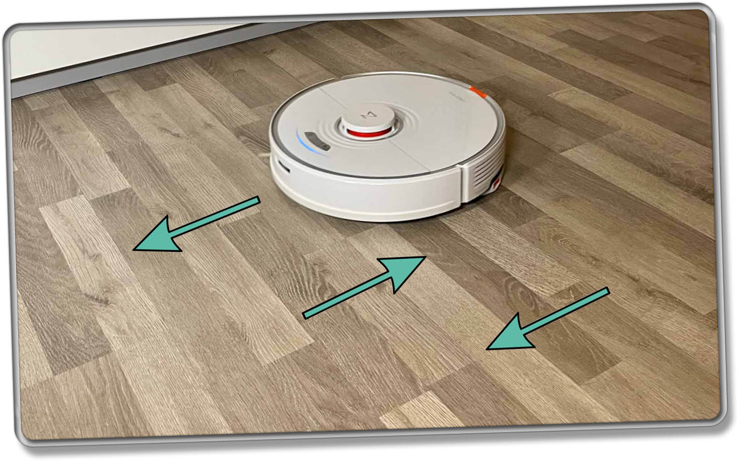

Ein weiterer großer Vorteil ist, dass sich der Roboter, dank des Sensors, in geraden und vorausplanenden Bahnen durch dein Zuhause bewegt. Der Prozessor, der die eingehenden Informationen des LiDAR-Sensors und allen weiteren verbauten Sensoren berechnet, ist sozusagen das Gehirn des Roboters. Je stärker der Prozessor, desto schneller werden die Daten verarbeitet.

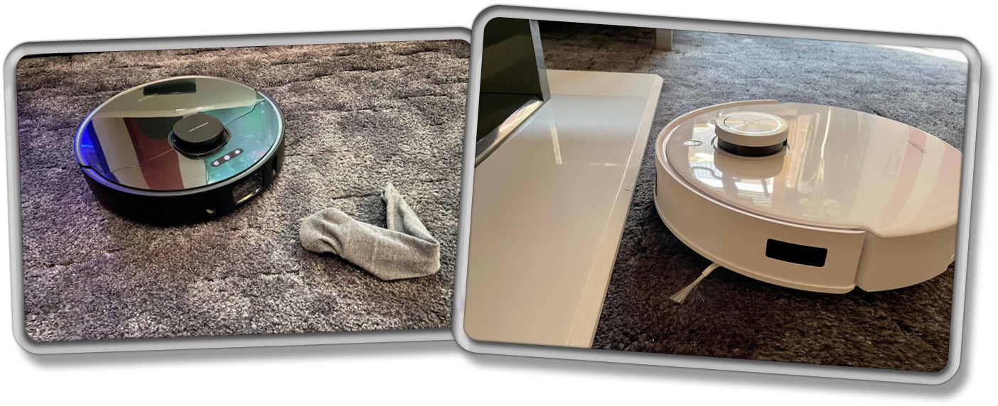

Ein Nachteil an der LiDAR-Navigation ist die Sensitivität des Sensors. Ein LiDAR-Scanner reagiert empfindlich auf unvorhergesehene Bewegungen, wie etwa das plötzliche Anheben des Saugroboters. Ebenso können größere Erschütterungen einen LiDAR-Sensor und dessen Funktion beeinträchtigen. Das heißt in der Praxis, man sollte den Roboter nicht bei der Arbeit behindern oder stören. Ein LiDAR-Sensor erkennt zudem nur die Gegenstände, die für die Navigation relevant sind. Dafür müssen sie sich auf der Höhe des Laserstrahls befinden. Socken, Kabel oder gar Hinterlassenschaften deines Haustieres erkennt ein LiDAR-Scanner nicht. Dafür haben viele Saugroboter eine zusätzliche Obstacle Avoidance verbaut bekommen, wie die AIVI, ReactiveAI oder TrueDetect Technologie.

Vor einem Jahr noch konnte man sagen, ein Saugroboter mit aufgesetztem Laserturm enthält einen LiDAR-Sensor. Inzwischen ist jedoch etwas Zeit vergangen und eine Handvoll Unternehmen entwickeln die LiDAR-Technologie weiter. Sie versuchen mit Erfolg, den LiDAR-Sensor ins Innere des Saugroboters zu platzieren, damit die Bauhöhe nicht unter einem aufgesetzten Turm leiden muss. Der 360 S10 der Firma Qhioo360 ist beispielsweise mit einem innenliegenden LiDAR-Sensor versehen. Die meisten Hersteller werben häufig mit der LiDAR-Technik auf der Verpackung, da sie ungemein viel Qualität und Zuverlässigkeit garantiert.
