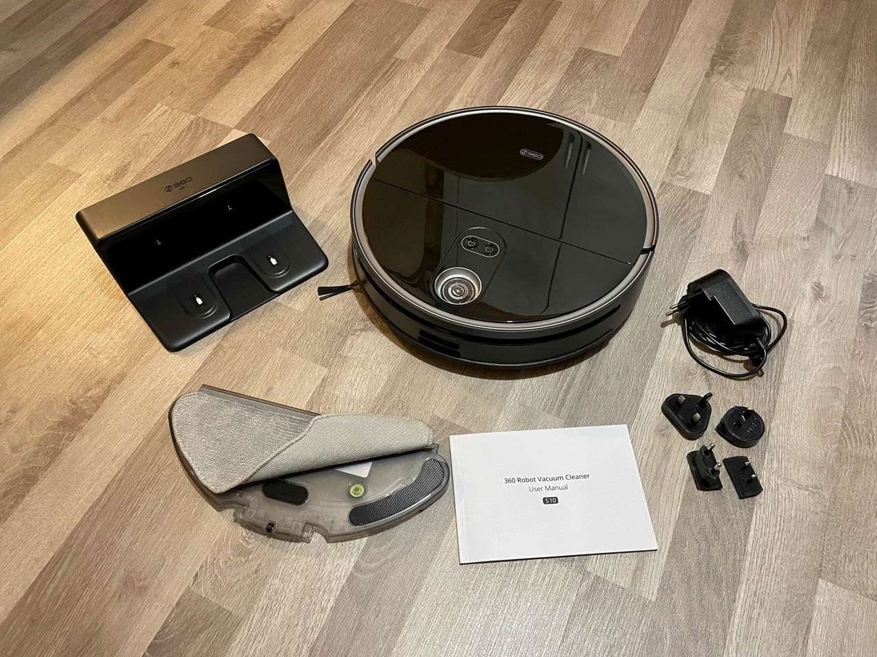

Der Lieferumfang
Geliefert wird der 360 S10 mit einem recht spärlichen Arsenal an Zubehör. Aus dem Karton habe ich Folgendes entnehmen können:
- Der Saug- und Wischroboter
- Die Ladestation
- Stecker mit verbundenem Ladekabel
- Viele Steckeraufsätze für verschiedene Länder
- Eine Wischplatte mit montiertem Wischtuch
- Die Bedienungsanleitung
- Das Zubehör des 360 S10

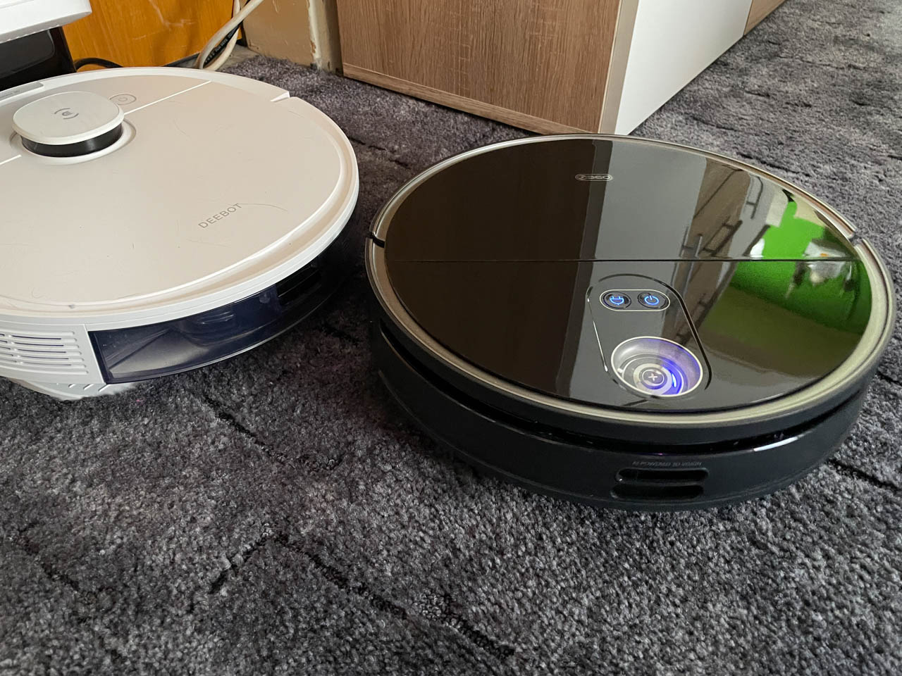

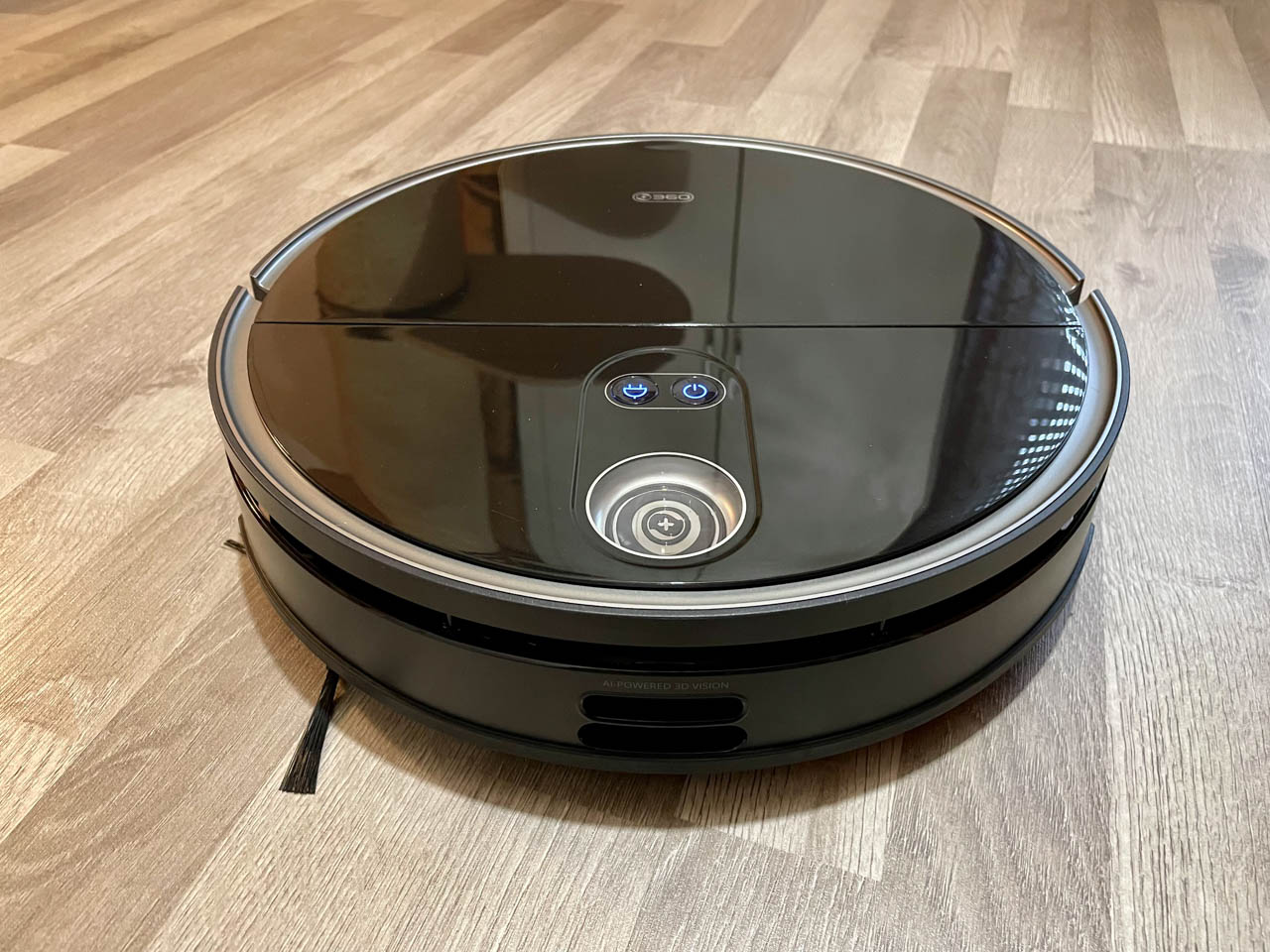

Der 360 S10 im Detail

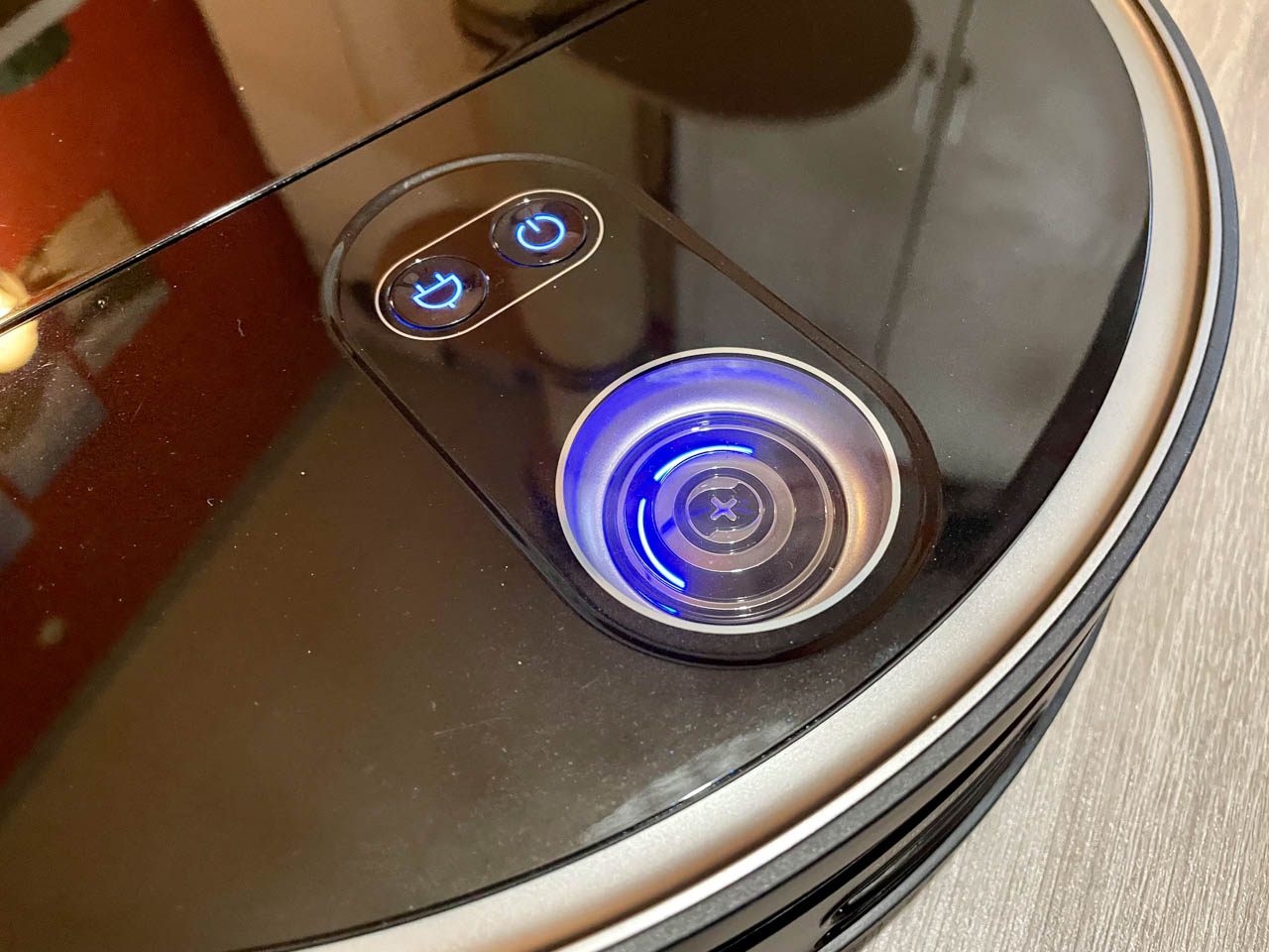

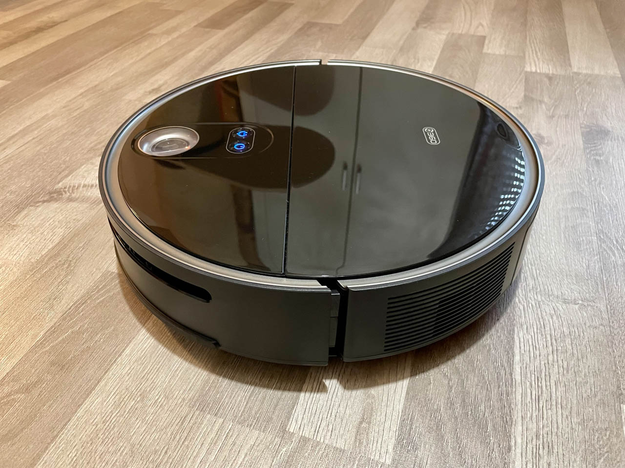

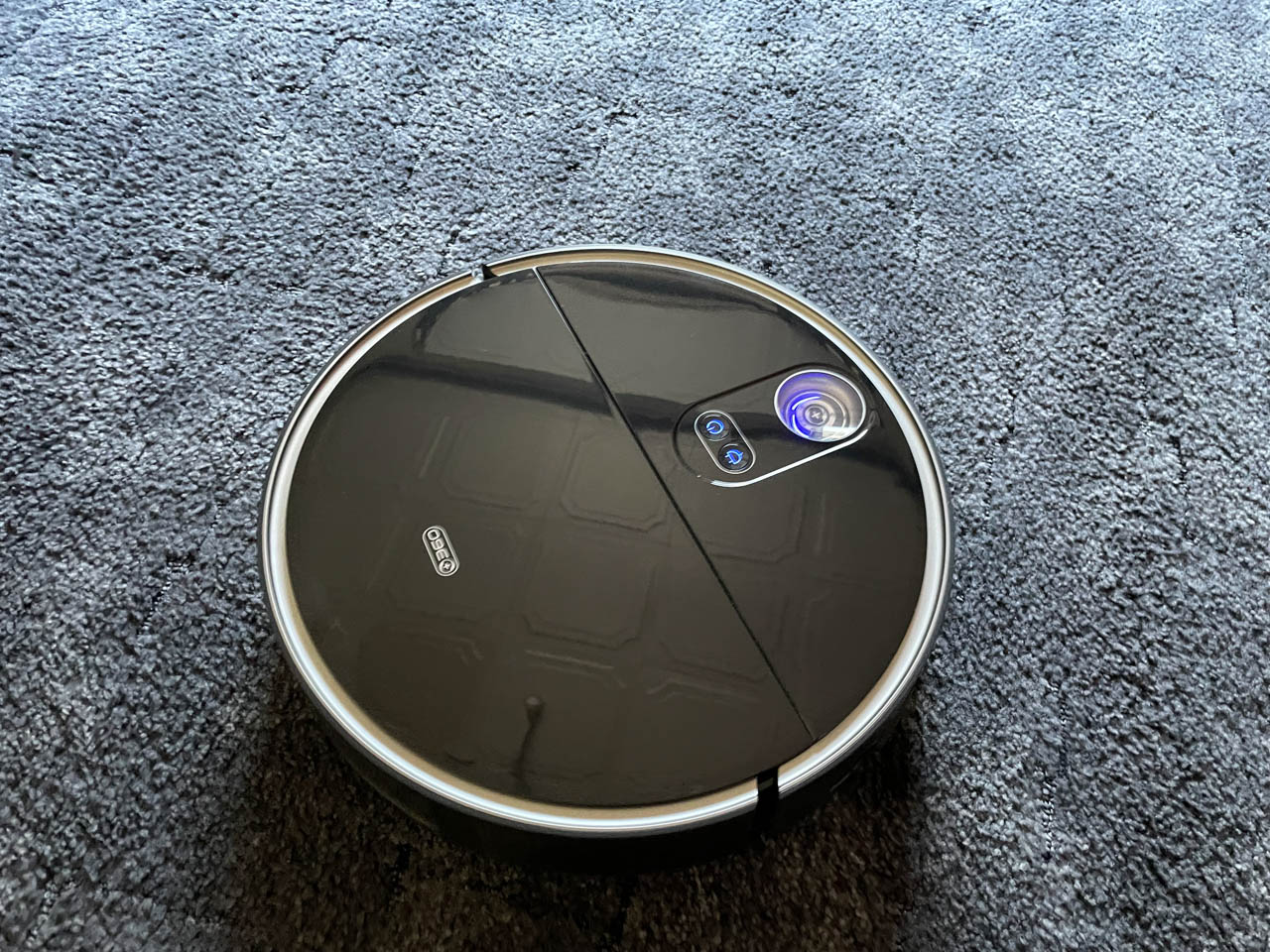

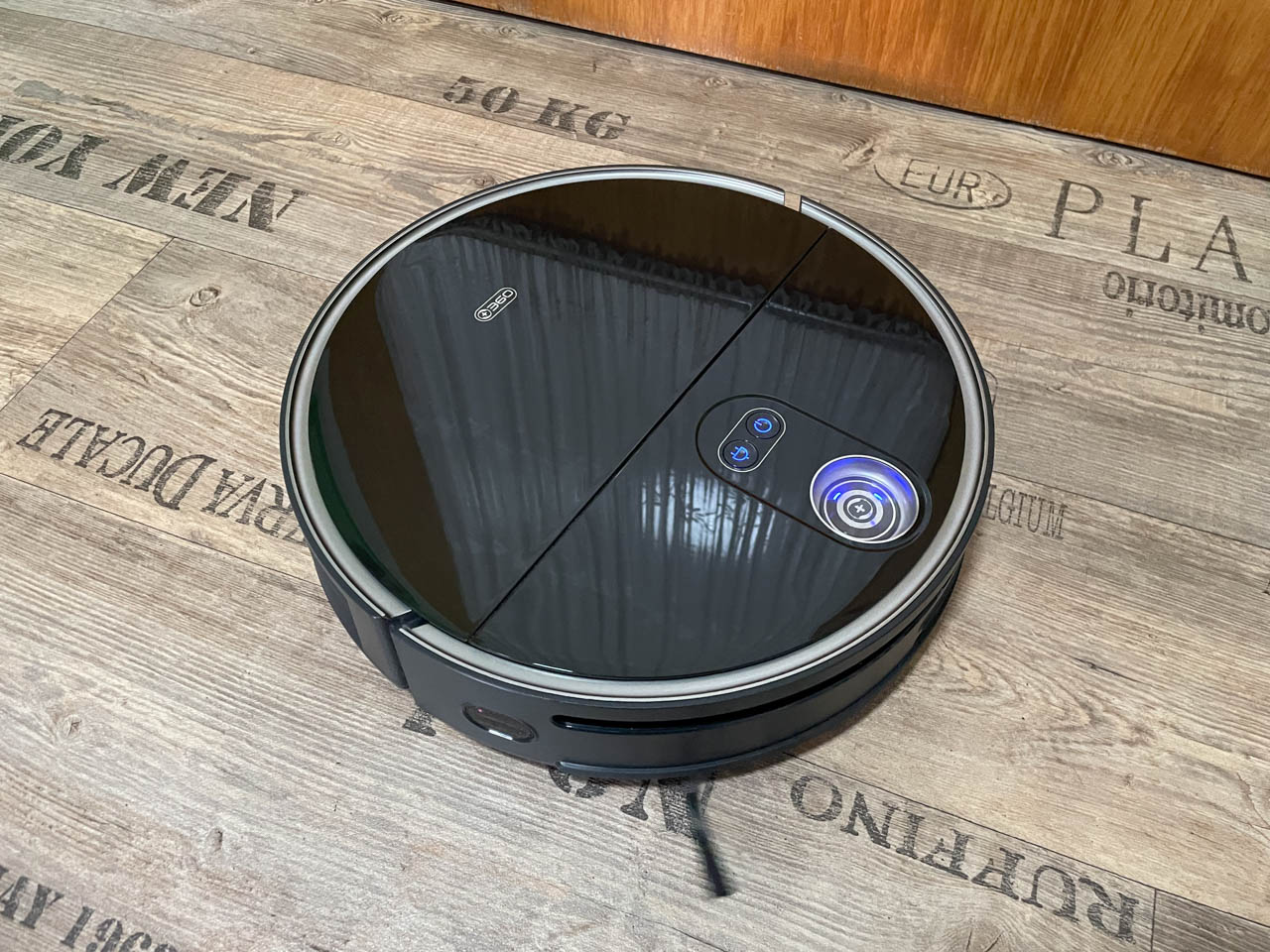

Die Oberseite

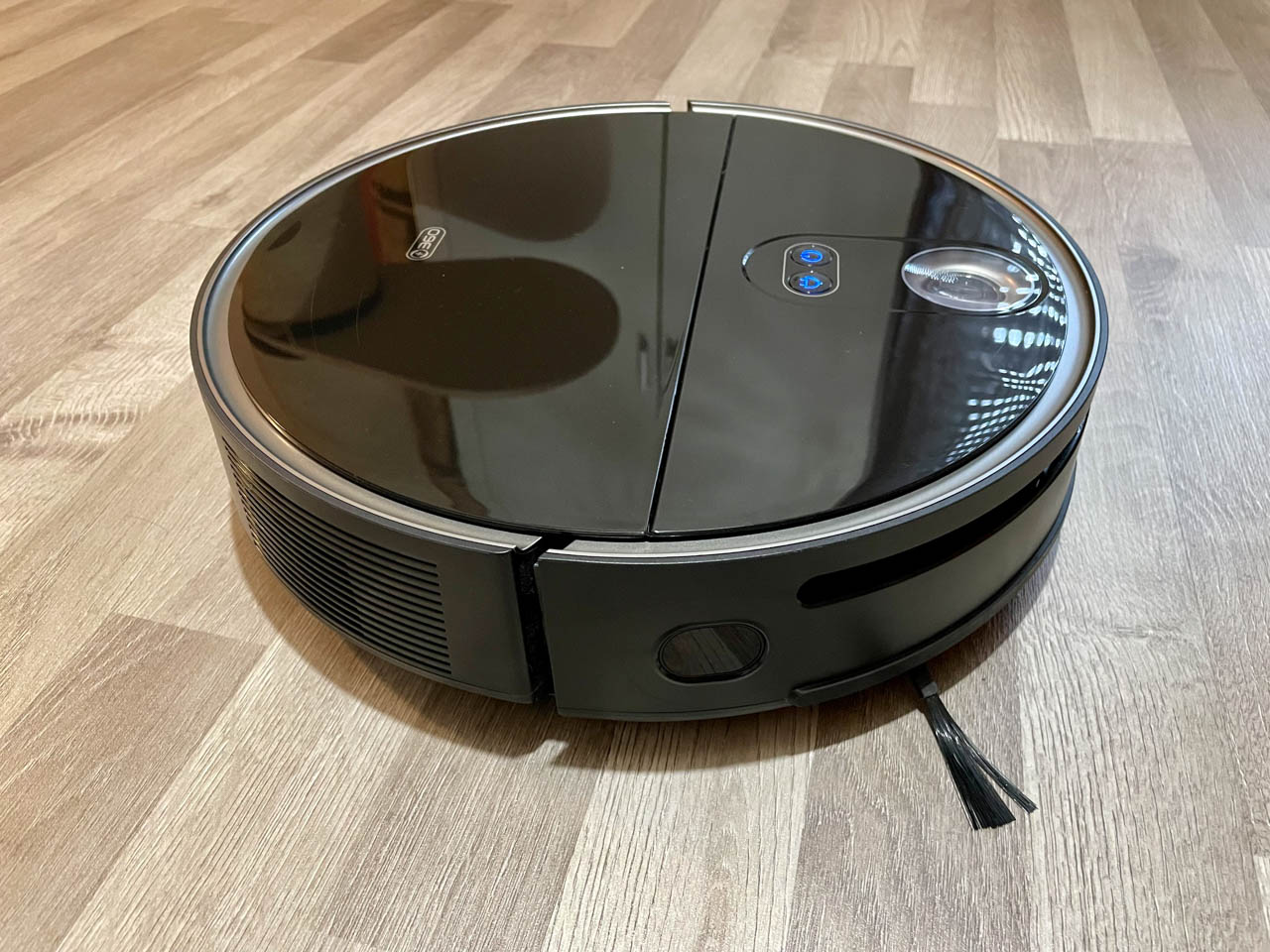

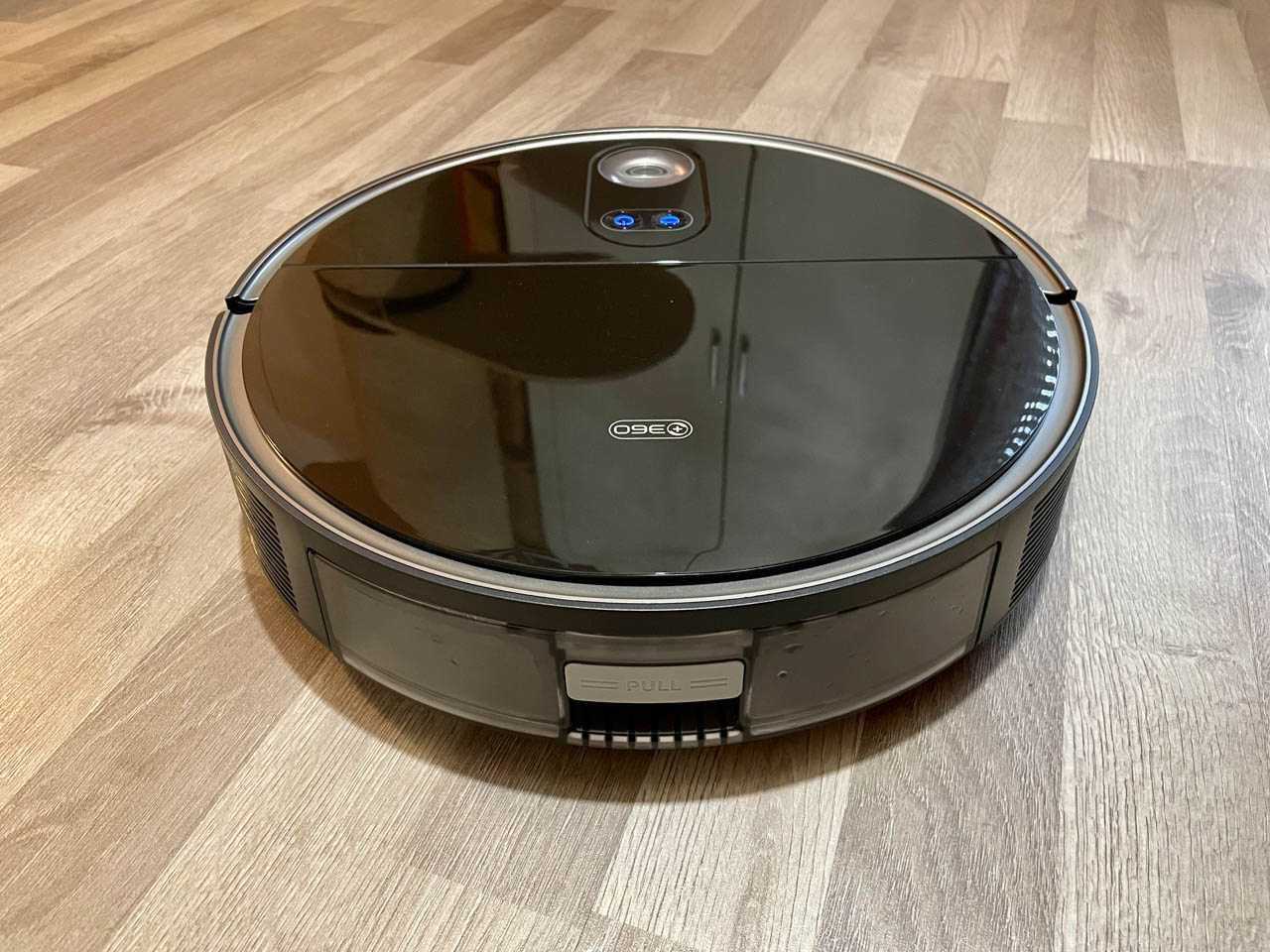

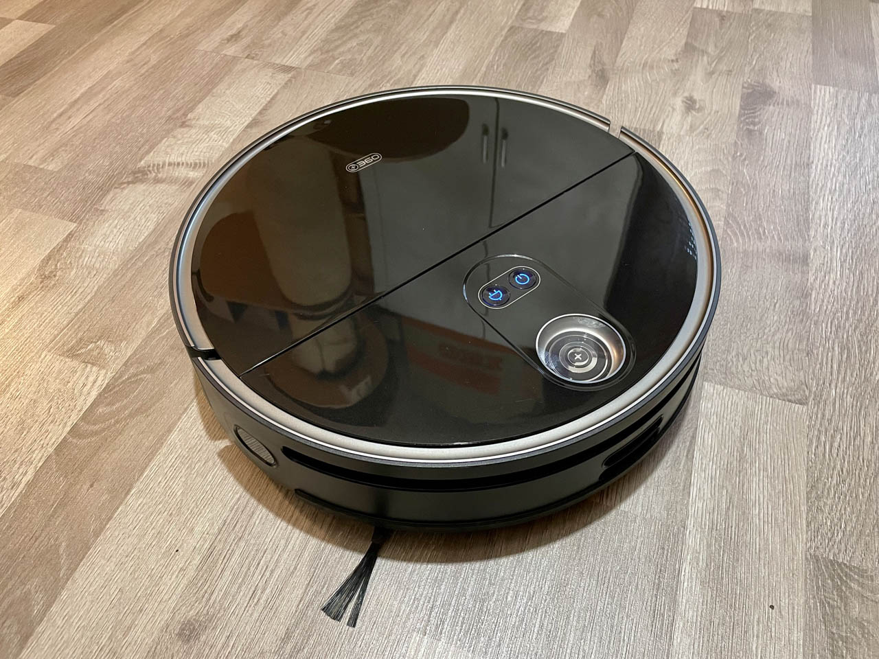

Zugegeben, auf den ersten Blick sieht der Roboter nicht sonderlich spektakulär aus. Er erinnert stark an ein Gerät, das mit einem Gyroskopsensor navigiert, da der besagte Laserturm nicht auffindbar ist. Doch der Schein trügt bekanntlich. Auf der schwarzen Oberseite des Gerätes findet man zwei Knöpfe, mit denen der Roboter gestartet, gestoppt oder zur Ladestation zurückgeschickt werden kann. Eine Glasscheibe wurde leider nicht verbaut, dafür ein kleines Schaufenster, in dem man das 360 Logo erblicken kann. Dieses wird bei der Reinigung mit einer blauen und bewegenden LED umrundet, die signalisieren soll, dass das Lasersystem aktiv arbeitet. Das macht die Reinigung zu einer regelrechten „Lightshow“.
- Die Lightshow des 360 S10
- So sieht es unter der Klappe aus

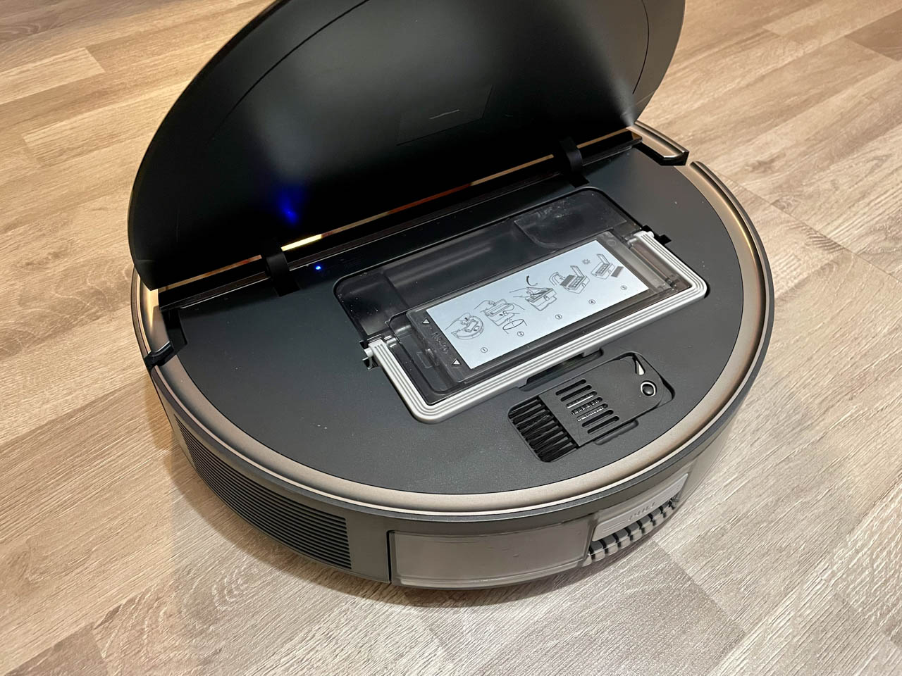

Auf der Oberseite lässt sich zudem der Deckel des Roboters aufklappen. Unter dem Deckel findet man den geräumigen Staubbehälter, einen Resetknopf, eine WIFI-LED und ein praktisches Reinigungstool.

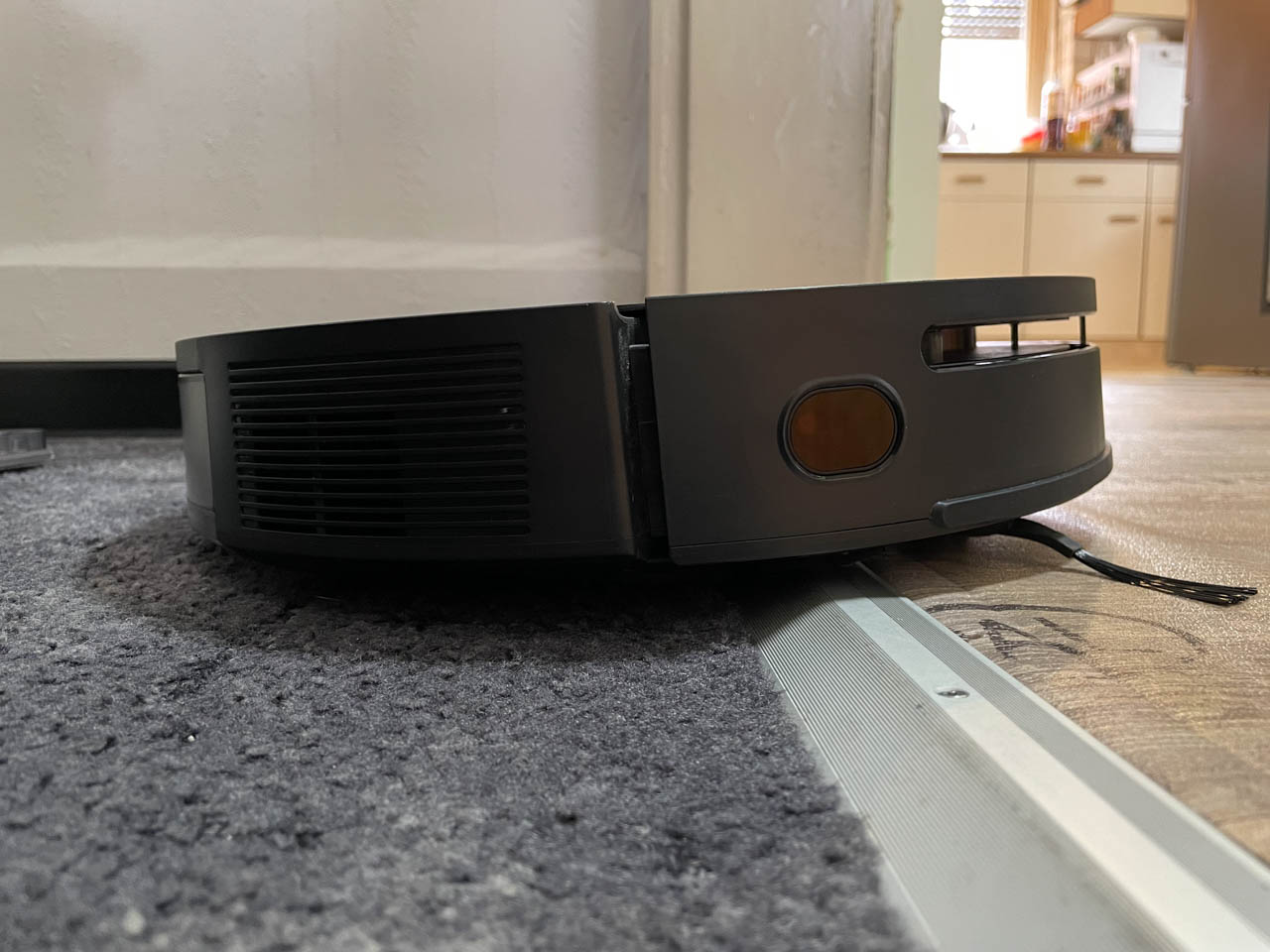

Die Seitenansicht
An der Front findet man sofort den obligatorischen Bumper, auf dem zwei kleine Öffnungen sitzen, hinter denen sich die Hinderniserkennung verbirgt. Über diesen Öffnungen findet sich ein großer Schlitz, der dem rotierenden Laser im inneren eine gute Sicht verschaffen soll. Am Heck sticht der entnehmbare Wassertank ins Auge, der von einer Öffnung für die Sprachausgabe und einer Öffnung für die Abluft begleitet wird. Außerdem befindet sich eine Gummilippe auf dem Bumper, die vor Schäden an Möbeln dienen soll. Das Gehäuse selbst ist gerade einmal 8,5 cm hoch und so kommt der Roboter unter Möbel, bei denen andere streiken. Das ist für einen Laser navigierendes Gerät absoluter Weltrekord im Jahre 2022.

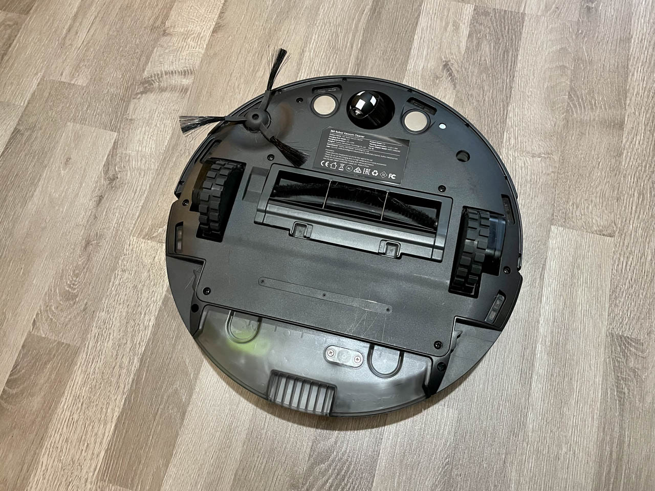

Die Unterseite
Verbaut wurden ganze sechs Absturzsensoren, die verhindern, dass der Roboter einen Abgrund hinabstürzt. Zu den groß bemessenen Ladekontakten findet man ebenfalls einen Ultraschallsensor und eine einzige Seitenbürste, die leider nur durch das Lösen einer Schraube abzunehmen ist. Die Hauptbürste ist natürlich entnehmbar und besteht sowohl aus sehr weichen Borsten als auch aus feinen Gummilamellen. Diese Kombination einer Hauptbürste hat sich als besonders effektiv für die Bodenreinigung herausgestellt. Etwas weiter hinten sitzen 3 Wasserdüsen, die das Wasser aus dem Wassertank auf das Wischtuch befördern.
- Der 360 S10 von unten

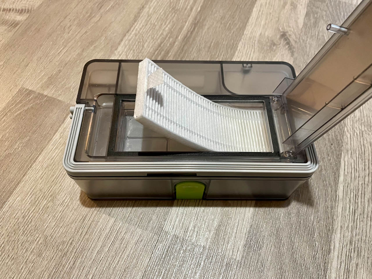

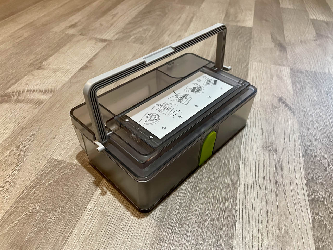

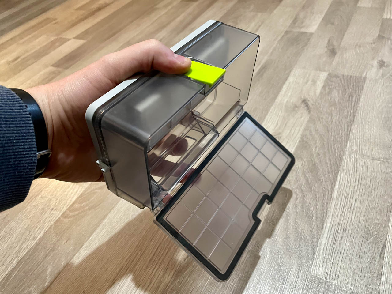

Der geräumige und transparente Staubbehälter wird von oben aus dem Gerät genommen. Er ist mit einem Henkel und einem kleinen Knopf versehen. Die Entleerung ist kinderleicht und hygienisch, da man nicht mit dem Schmutz in Berührung kommt. Einfach auf den Knopf drücken und die Unterseite des Staubbehälters öffnet sich über dem Mülleimer automatisch. Der verbaute Feinstaubfilter ist in einem zusätzlichen Fach eingesetzt, das mit einem feinen Gitter als Vorfilter fungiert.
- Der Staubbehälter des 360 S10
- Die Klappe des Staubbehälters lässt sich weit öffnen
- Der Filter des 360 S10

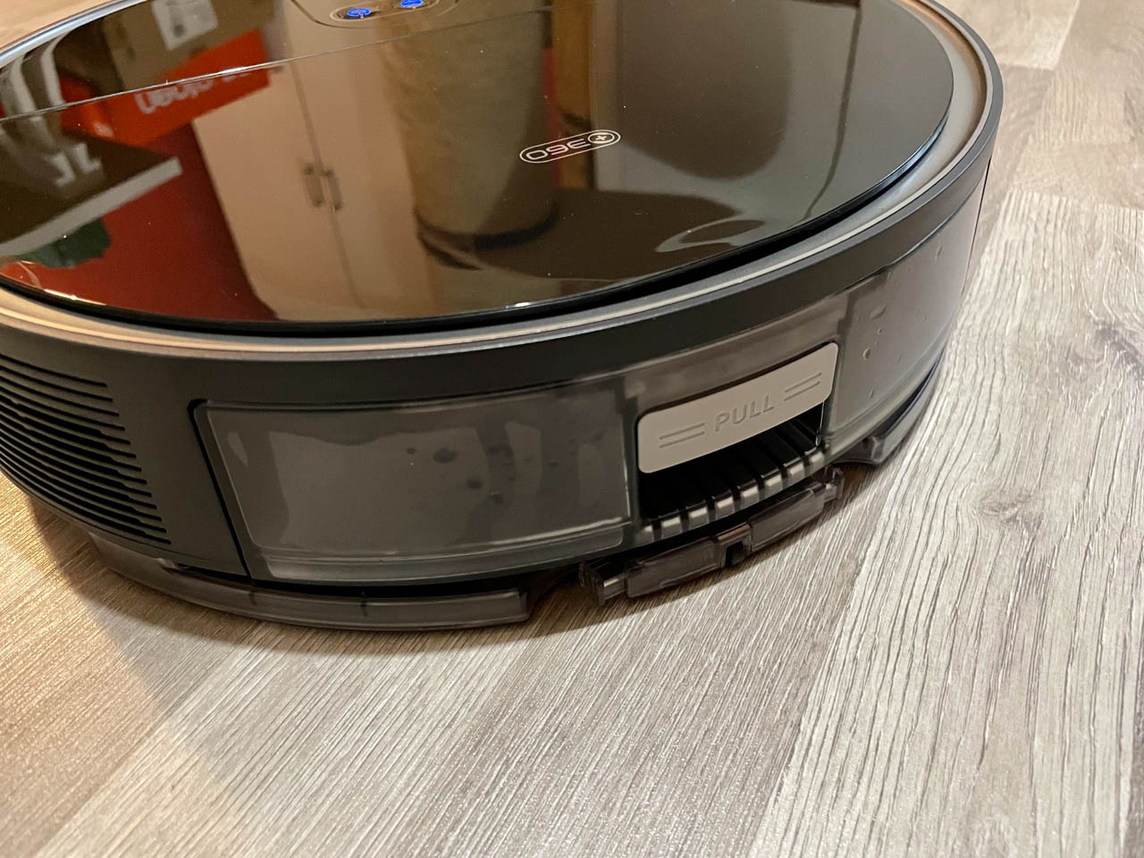

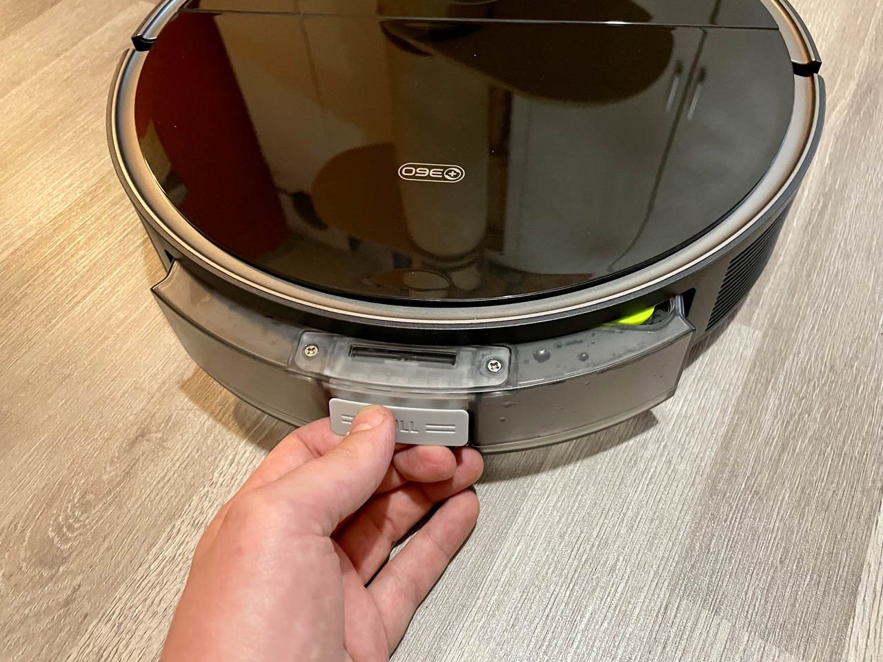

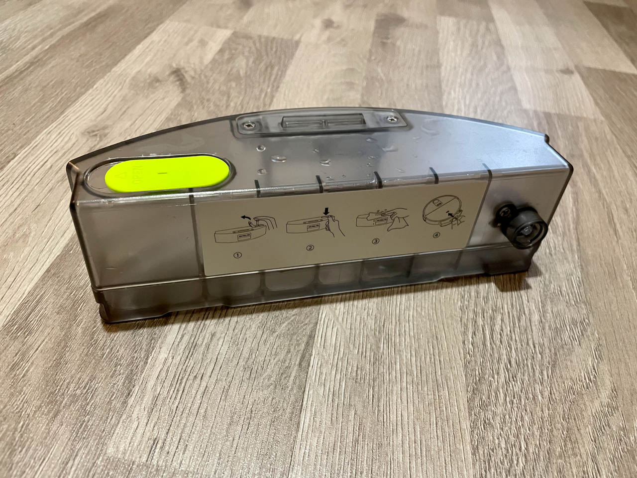

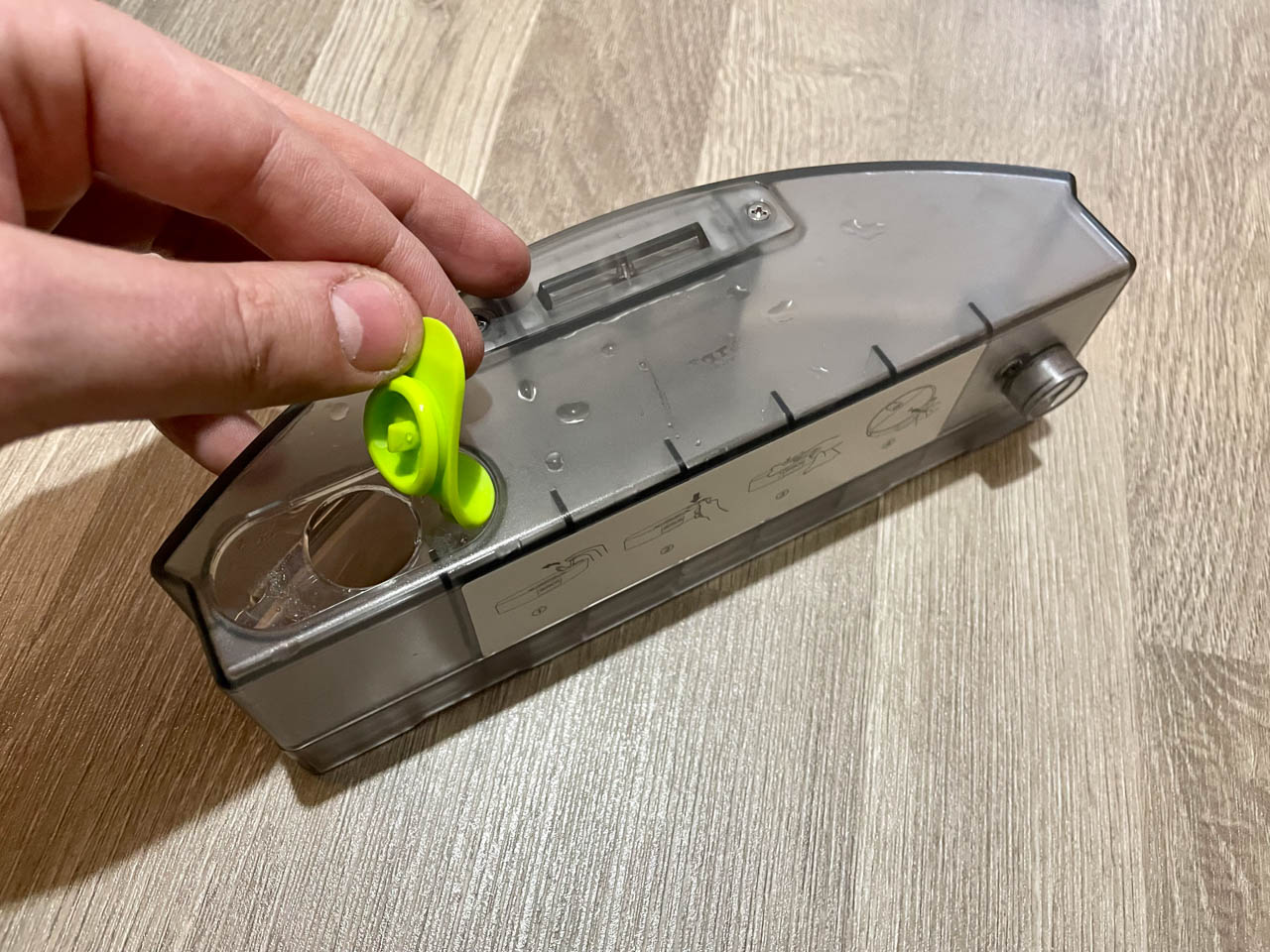

Der Wassertank
Der von hinten herausnehmbare, transparente Wassertank hat ein Volumen von 520 ml, was schon sehr viel bei einem Kombigerät ist. Das reicht bei geringer Wasserzufuhr für ganze 200 Minuten Wischen. Durch eine Gummiabdeckung lässt sich ganz einfach Wasser hineinfüllen. Der Tank pumpt elektronisch das Wasser in den Roboter und dieser verteilt es über 3 Düsen auf das Wischtuch.
- Der Wassertank wird von hinten entfernt
- Der Wassertank des 360 S10
- Befüllt wird er über eine kleine Öffnung

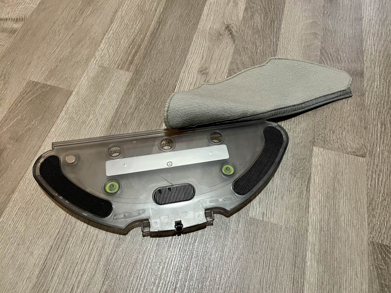

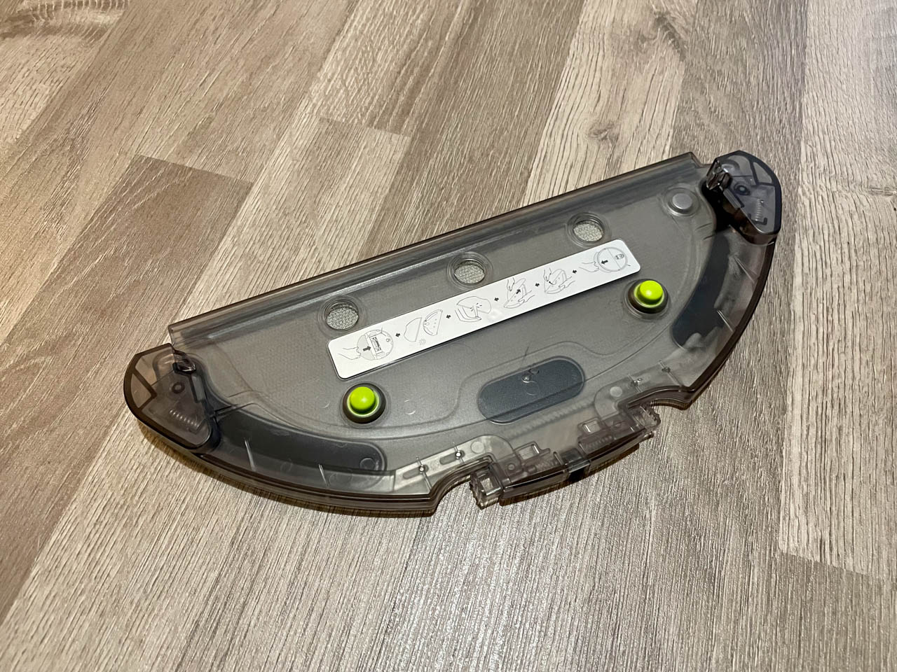

Die Wischplatte
Die mitgelieferte Wischplatte kommt mit einem angebrachten Mikrofasertuch, das sich von der Seite her einschieben lässt. Mit Klett wird das Wischtuch auf der Platte befestigt. Es lässt sich mit einer Hand unter den Roboter schieben, bis diese einrastet. Genauso leicht lässt sich die Wischplatte wieder mit einer Hand entfernen. Durch drei Löcher wird das Wasser aus dem Roboter durch die sie auf das Tuch gesprüht. Das Ganze wird dann durch einen zusätzlichen Mechanismus über zwei grüne gefederte Knöpfe auf den Boden gedrückt.
- Das Wischmodul des 360 S10 von oben
- Die Wischplatte des 360 S10 von unten

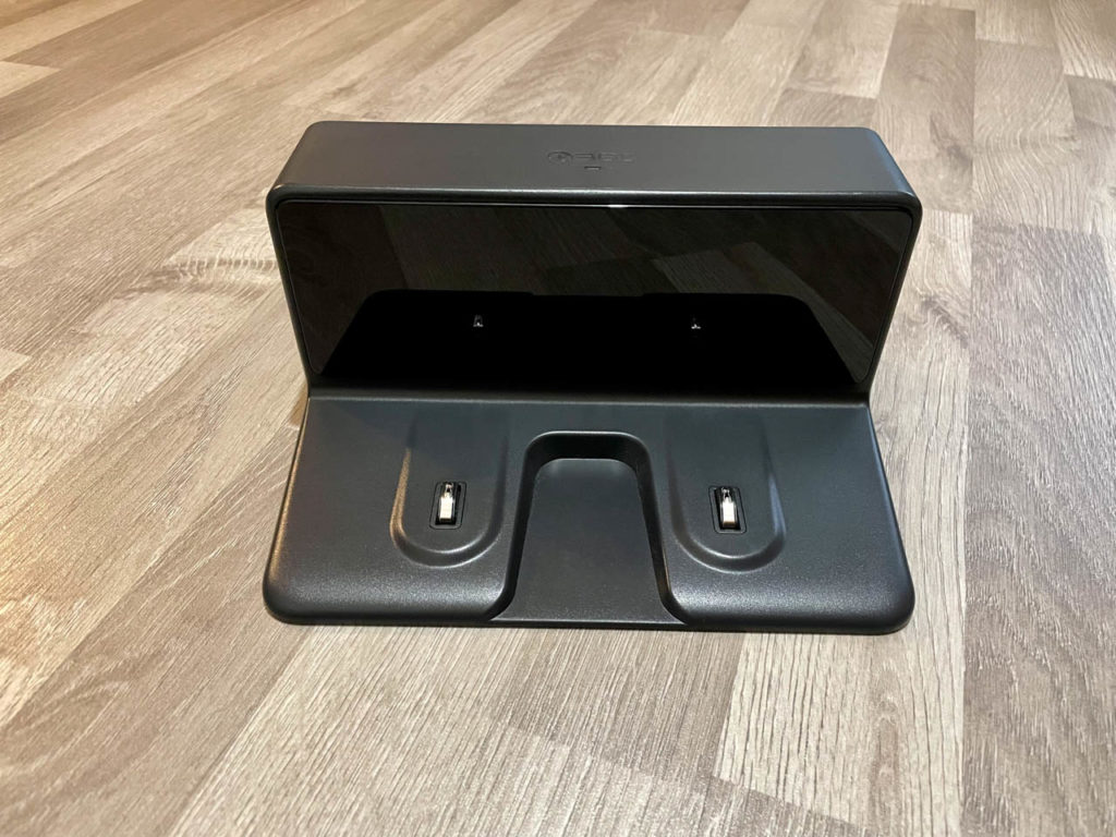

Die Ladestation

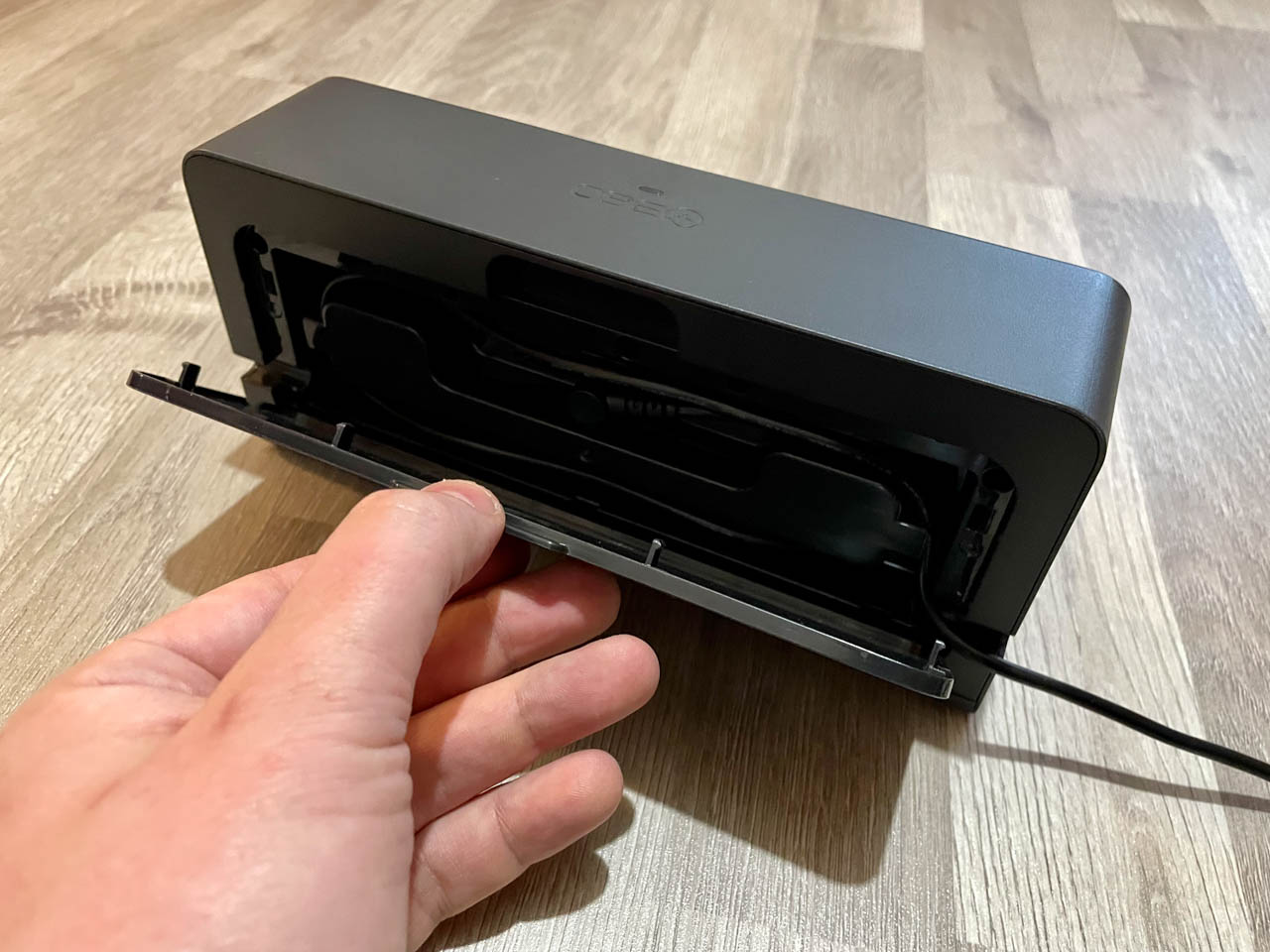

Recht groß kommt sie einem vor und ist sie im Vergleich auch. Sie ist ebenfalls schwarz und enthält eine praktische Kabelaufwicklung auf der Rückseite. Diese ist zusätzlich mit einem Deckel bestückt. Das Kabel kann zu jeder Seite hinausgeführt werden. Die große Auswahl an Steckeraufsätzen verrät, in wie vielen Regionen dieser Saug- und Wischroboter vertrieben wird.
- Die Ladestation des 360 S10 von hinten
- Die Ladestation des 360 S10 von vorne

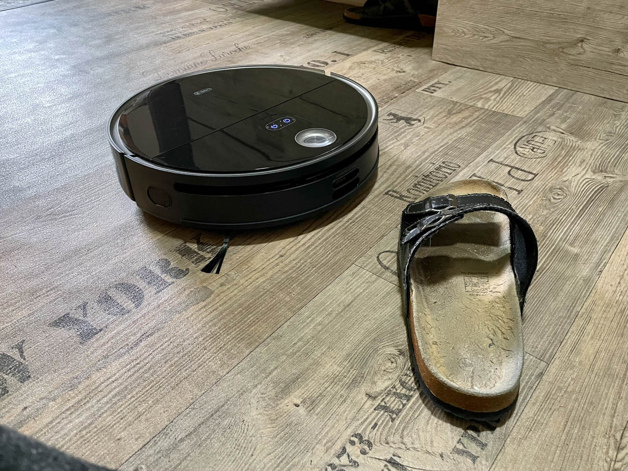

Seine durch Laser funktionierende Hinderniserkennung in der Front macht ebenfalls eine gelungene Arbeit. Diese ist nicht nur dafür verantwortlich, dass Möbel und Wände so gut wie nicht berührt werden, sie sorgt auch noch dafür, dass liegen gelassene Gegenstände wie Socken, Schuhe oder ähnliches zuverlässig umfahren werden. Hindernisse in einer Höhe von drei Zentimetern werden recht zuverlässig erkannt. Man braucht sich also keine Sorgen mehr machen, wenn mal etwas im Haushalt liegen bleibt. Im Test haben besagte Punkte einwandfrei und immer gut funktioniert.
- Der 360 S10 erkennt einen Schuh
- Der Saugroboter überwindet eine Türschwelle
Man sollte sich jedoch auf keinen Fall auf die integrierte Hinderniserkennung verlassen. Sie ist auf einem guten Weg, jedoch noch weit von der Perfektion entfernt. Gerade was hohe Kanten im Haushalt angeht, könnte es zu Schwierigkeiten kommen. Im Test überfuhr der Roboter meine abgerundete und zwei Zentimeter hohe Türleiste ohne Probleme, jedoch scheint die Hinderniserkennung auf unebenem Boden zu einer Verwirrung zu führen. Dort drehte er sich immer wieder zur Seite, um zu schauen, ob sich dort etwas befindet. Das tat er auch, wenn überhaupt nichts in der Nähe war. Dieses Szenario kam glücklicherweise doch recht selten vor und so kann ich auch nicht großartig meckern. Sich darauf zu verlassen, ist aber mehr als mutig.

Die Paskalangabe beläuft sich beim 360 S10 auf stolze 3300 auf höchster Saugstufe. Das hört sich doch schon hervorragend an und überzeugt ebenfalls in der Praxis. Normaler Haushaltsschmutz wie Tierhaare, Staub, Katzenstreu oder Krümel werden schon auf der Standardstufe zuverlässig eingesaugt. 4 Saugstufen sind verfügbar und auf dem Teppich erhöht der 360 S10 automatisch die Saugleistung auf maximale Intensität. Durch seinen Ultraschallsensor auf der Unterseite erkennt er Teppich sofort und zuverlässig. Die Saugleistung hat mich positiv überrascht, da andere Modelle von 360 in meinem persönlichen Haushalt immer mal wieder Schmutz liegen ließen. Der 360 S10 hat souverän, sowohl auf Hartboden, wie auch auf Teppichboden, abgeliefert und ich war sehr zufrieden mit seiner Leistung. Zu erwähnen ist vielleicht noch, dass er auf der leisesten Saugstufe gerade einmal 45 dB laut ist. So leise Saugroboter, mit denen man tatsächlich noch was anfangen kann, sind mir nicht bekannt.
- Sehr flaches Design dank Lasernavigation im Gehäuse
- Der 360 S10 beim Teppichsaugen

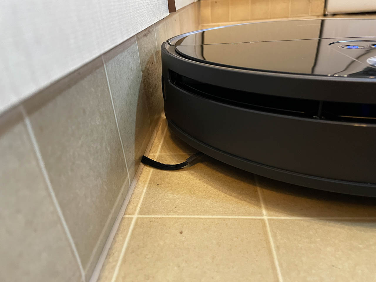

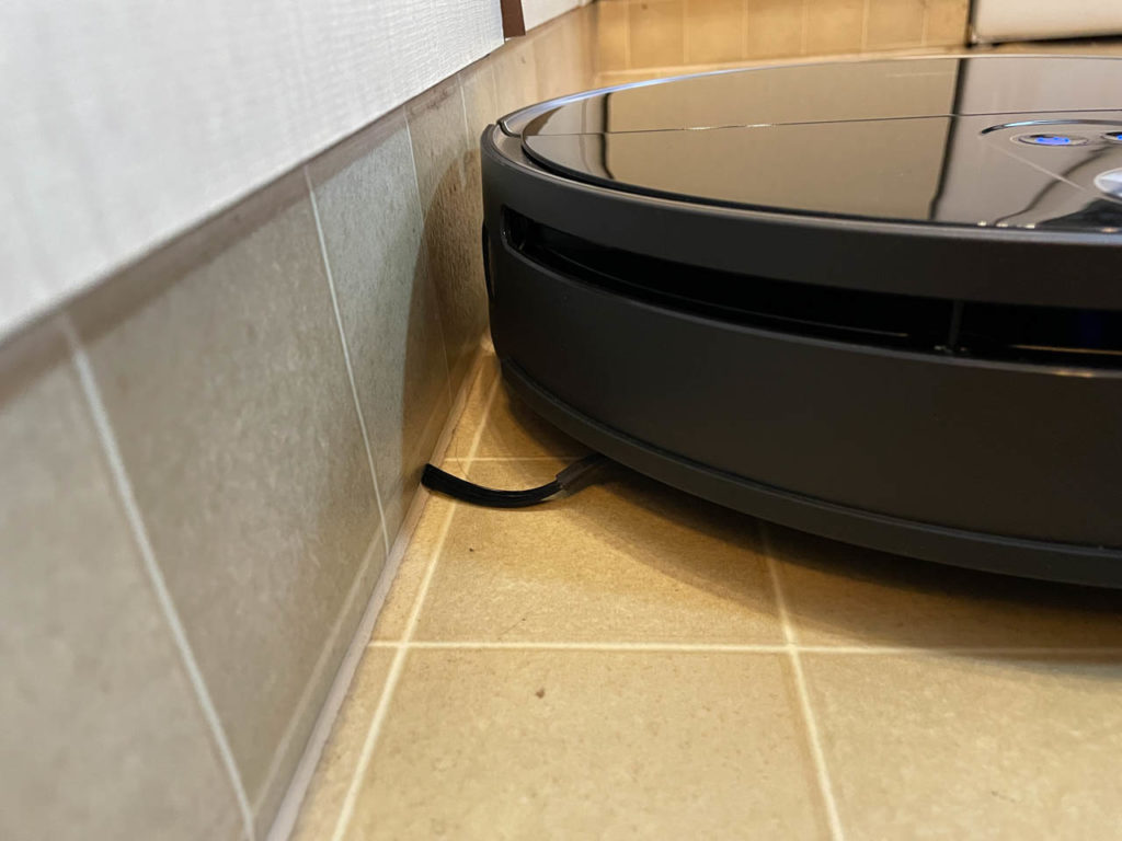

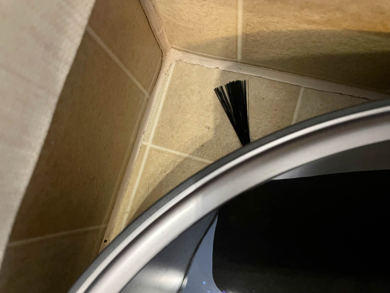

Die Rand- und Eckenreinigung
Die sehr langen Borsten der Seitenbürste kommen schön an die Ränder, die der Roboter sehr gerade abfährt. Diese Seitenbürste wird im Randbereich vom Roboter automatisch verschnellert, um Schutz in die Mitten des Raumes oder vor die Hauptbürste zu schleudern. Die Eckenreinigung stellt sich hingegen als eher mittelmäßig heraus, da der Roboter durch seine Hinderniserkennung nicht die Wand berührt. Das bedeutet, bevor er seinen Bumper benutzt und an die Wand andockt, dreht er ab und kommt somit nicht weit genug in eine Ecke. Das ist ein allgemeines Problem bei zusätzlichen Hinderniserkennungen bei Saugrobotern mit dieser Technik. Die meisten Saugroboter können diese Funktion ausschalten, der 360 S10 jedoch leider nicht.
- Der Saugroboter kommt gut an die Wand heran
- Seine Eckenreinigung lässt einen kleinen Raum übrig

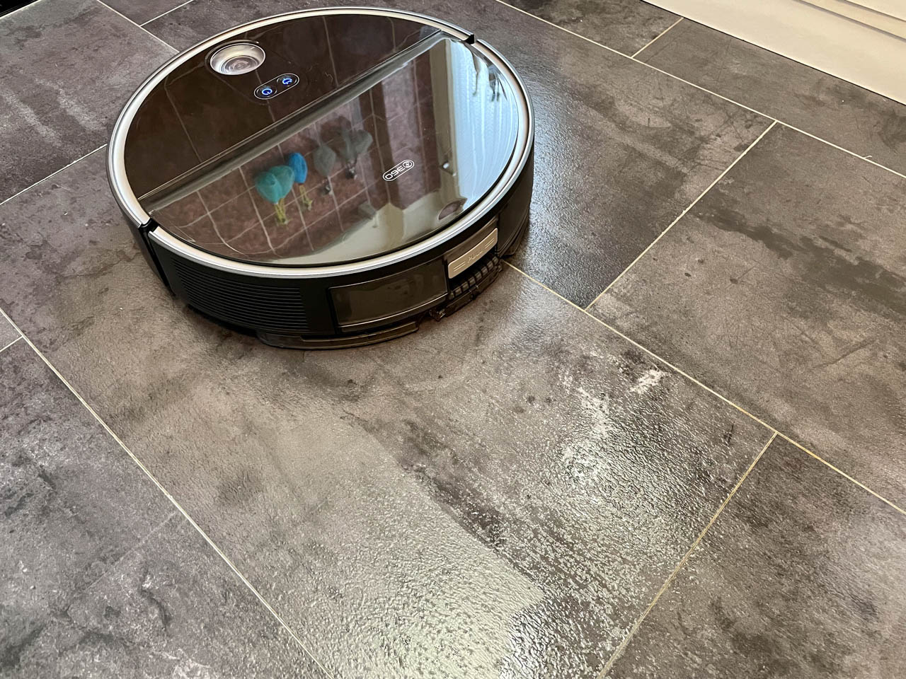

Der Saug- und Wischroboter kann, wie es der Name schon verrät, auch wischen. Mehr oder weniger jedenfalls. Das Prinzip des hinterher Ziehens eines nassen Wischlappens bekam auch der 360 S10 spendiert. Bedauerlicherweise besitzt er keine oszillierende oder vibrierende Wischfunktion. Wischen kann er dafür sogar, ohne die Saugstufen zu aktivieren. Man hat die Möglichkeit den Roboter nur zum Saugen, nur zum Wischen oder zum Saugen und gleichzeitig wischen loszuschicken. Das Wischtuch spannt sich über die komplette Breite des 360 S10 und deckt somit die ganze Fläche hinter dem Gerät ab. Das verhindert zum einen, dass die Räder hässliche Spuren auf dem gewischten Boden hinterlassen und zum anderen, dass die Randreinigung dadurch leidet.
- Der 360 S10 beim Wischen
- Die Wischplatte montiert
Durch seinen einstellbaren Wasserzufluss ist das Gerät für alle Hartbodenarten geeignet. Das Wischbild ist wunderbar gleichmäßig, wenn man das Wischtuch vorher mit Wasser benässt. Das wird auch so vom Hersteller empfohlen. Man sollte beim Wischen anwesend sein, da der Roboter keine Wischunterlage mitgeliefert bekommen hat. Somit parkt der nasse Wischlappen nach der Reinigung immer auf dem Boden vor der Station. Man sollte auch immer bedenken, dass diese Art des Wischens keinesfalls das Wischen von Hand ersetzen kann.

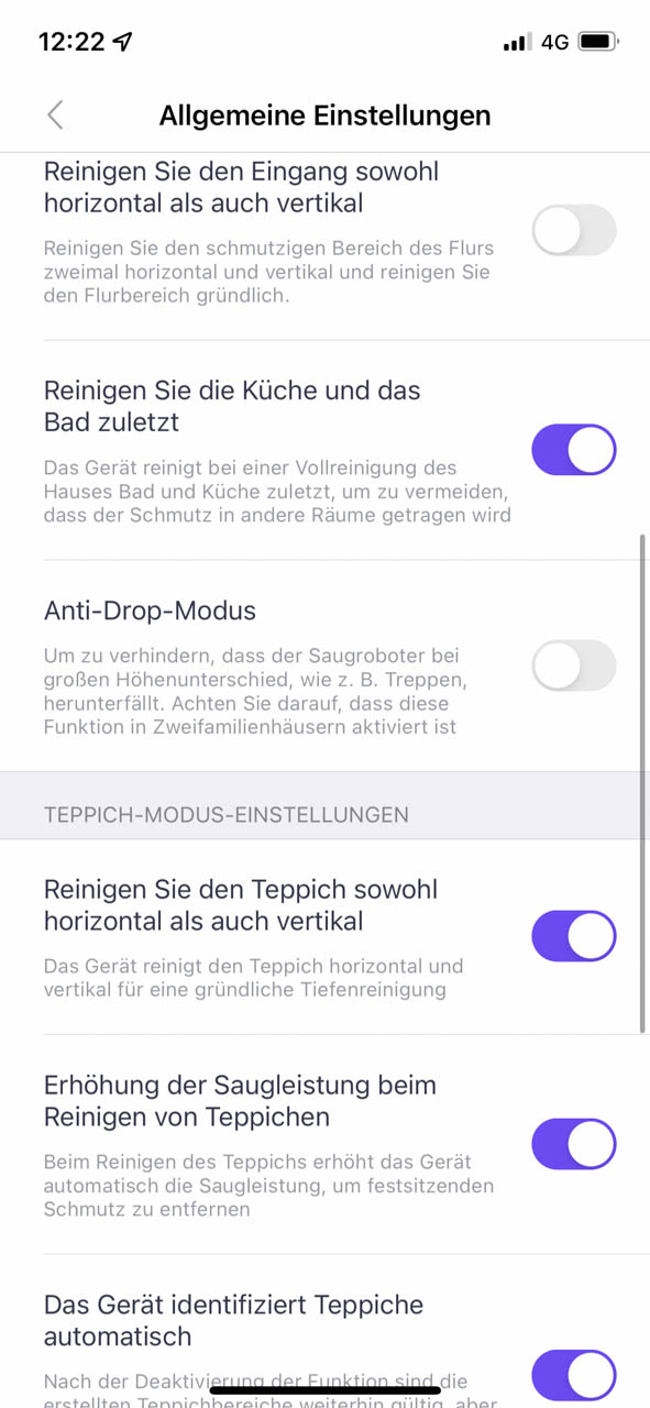

Die App und dessen Funktionen

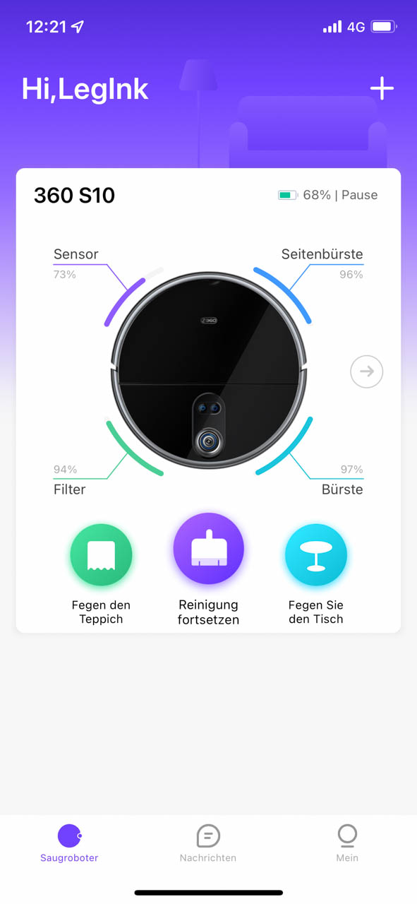

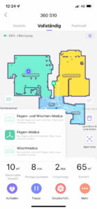

Wo soll ich anfangen? Vielleicht bei dem Satz: So etwas habe ich noch nicht gesehen! Ja, die Appsteuerung ist schon ein Höhepunkt für sich. Der 360 S10 besitzt eine App, die ihresgleichen sucht. Eine Hülle und Fülle an Funktionen erwartet einen beim Öffnen der dazugehörigen App, die auch unerlässlich ist um verschiedenste Funktionen zu aktivieren. Tatsächlich enthält die App so viele einstellbaren Funktionen, dass ich überhaupt nicht alles in diesem Testbericht schildern kann. Ich versuche mein Augenmerk auf die für mich wichtigsten Funktionen zu legen und werde sie euch vorstellen.

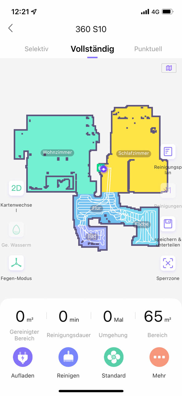

Kartenerstellung

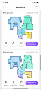

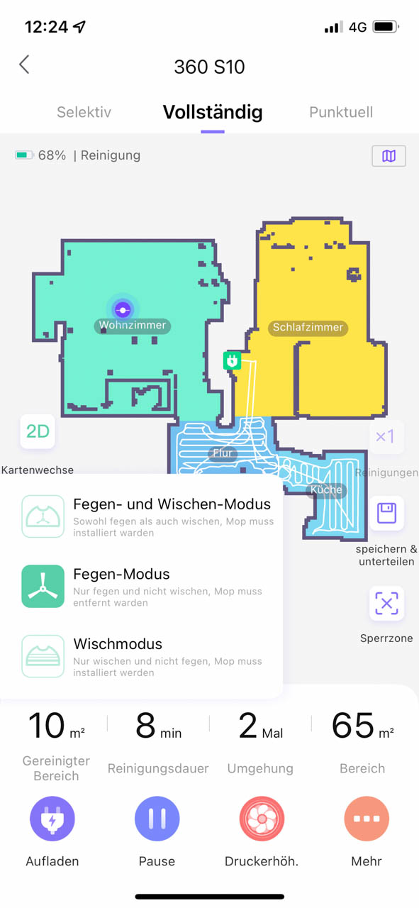

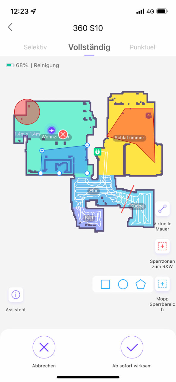

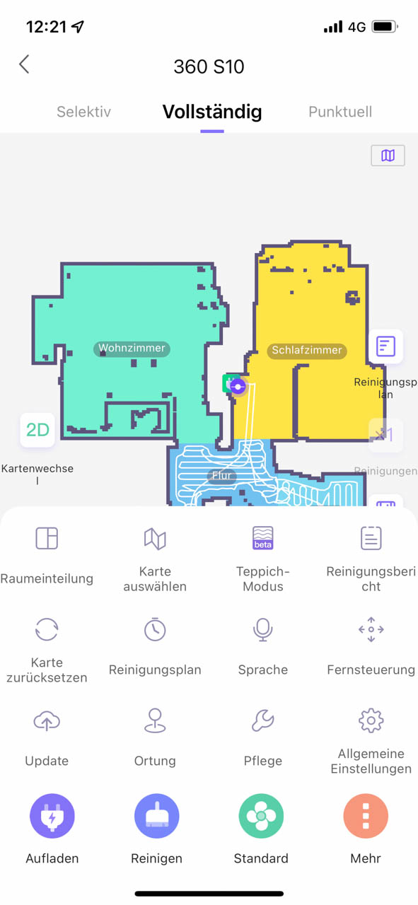

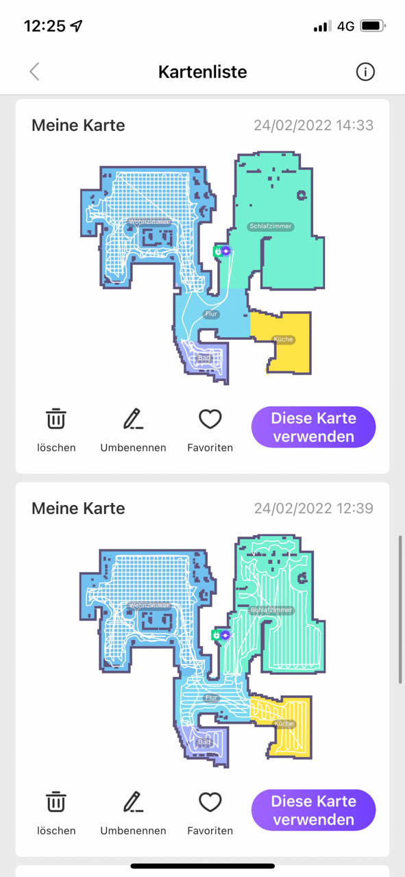

Der 360 S10 kann, wie die meisten neuen Saug- und Wischroboter, eine Karte eures Zuhauses anlegen. Diese Karte wird dann entweder automatisch oder händisch so angepasst, dass verschiedene Räume auf ihr ersichtlich sind. Diese kann man dann einzeln ansteuern und sogar die Reinigungsleistung beim Saugen und Wischen für den jeweiligen Raum anpassen. Die Karte ist vollständig zu bearbeiten. Der Roboter kann auch mehrere Etagen abspeichern.
- Die Startseite der 360 S10 App
- Die Karte der Wohnung
- Die Reinigungsoptionen
Sperrzonen
Einstellbar sind sowohl virtuelle Sperrzonen oder Wände und virtuelle Nicht-Wischzonen. Das besondere dabei, man kann sie in dieser App so anlegen, wie man das selbst möchte. Man muss nicht zwangsläufig auf einen Strich oder ein Quadrat zurückgreifen. Man kann ein Muster anlegen. Sogar runde Sperrzonen sind möglich, um etwa frei stehende Vasen oder Ähnliches zu schützen.
- Sperrzonen
- Timer
- Saugmodi

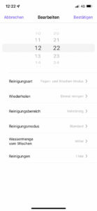

Einen Reinigungsplan erstellen
In der App ist es möglich, einen individuellen Reinigungsplan zu erstellen. Dieser erlaubt es, das Gerät autonom loszuschicken. Dabei kann man auswählen, ob gewischt, gesaugt oder beides gleichzeitig gemacht werden soll. Ebenso kann man einstellen, wie oft die Reinigung hintereinander durchgeführt werden soll, welche Räume angesteuert werden sollen, wie viel Wasser in welchem Raum auf das Tuch abgegeben werden soll oder wie oft der Sauger starten soll.
Reinigungssymbole

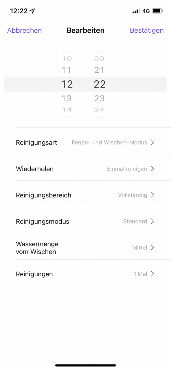

Auf der Startseite, kann man verschiedene Icons erstellen, die durch Betätigung den Roboter in selbstständig erstellte Zonen schickt. Wenn nach dem Essen der Bereich um den Esstisch schmutzig ist, kann man eine eigene Zone um den Esstisch legen und nur durch einen Druck auf das Icon fährt der Roboter dann diese voreingestellte Zone ab. Außerdem ist auf der Startseite ersichtlich, wann die Verschleißteile endgültig ihren Geist aufgeben und ersetzt werden müssen.
Individuelle Einstellmöglichkeiten
In den Einstellungen der App kann zusätzlich verschiedenste, individuelle Einstellungen angepasst werden. So ist es unter anderem möglich einzustellen, dass der Roboter den Flur mehrfach im Schachbrettmuster abfährt, um eine bessere Reinigung in diesem Bereich zu erzielen. Das Gleiche ist für Teppiche, die automatisch in der App eingezeichnet werden, einstellbar. Was ich als sehr nützlich empfinde, ist die Tatsache, dass der 360 S10 seine Absturzsensoren ausschalten kann. Somit sind schwarze Untergründe kein Problem mehr. Das Gerät kann auf verschiedensten Sprachen mit einem kommunizieren. Auch der deutschen Sprache ist er mächtig.

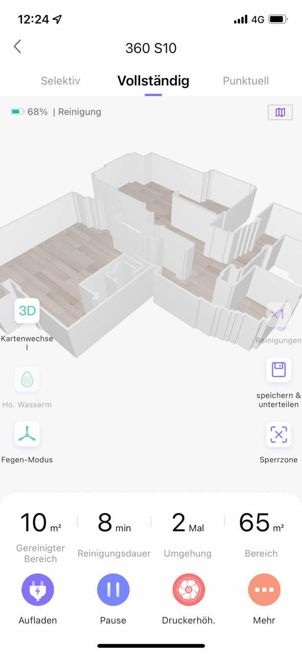

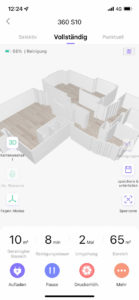

- Mehrere Karten
- Die Einstellungen
- Die 3D Karte
Unangenehm aufgefallenes
Leider habe ich immer wieder gemerkt, dass das Agieren mit der App anstrengend ist. Die App reagiert so langsam und hat eine so lange Ladezeit, dass man sie immer wieder komplett schließen muss, damit überhaupt was vorangeht. Sehr schade. Hat nicht wirklich Spaß gemacht. Außerdem hat die App die Möglichkeit, die 2D-Karte zu einer 3D-Karte umzustellen. Das ist eine völlig unübersichtliche und unnötige Funktion, dessen Entwicklungszeit lieber in die Ladegeschwindigkeit der App gesteckt hätte werden sollen. Die Sprachsteuerung über Alexa ist zwar möglich, jedoch mehr schlecht als recht. Das Starten und Stoppen ist möglich, jedoch auch nur dann, wenn das Gerät Lust dazu hat.
