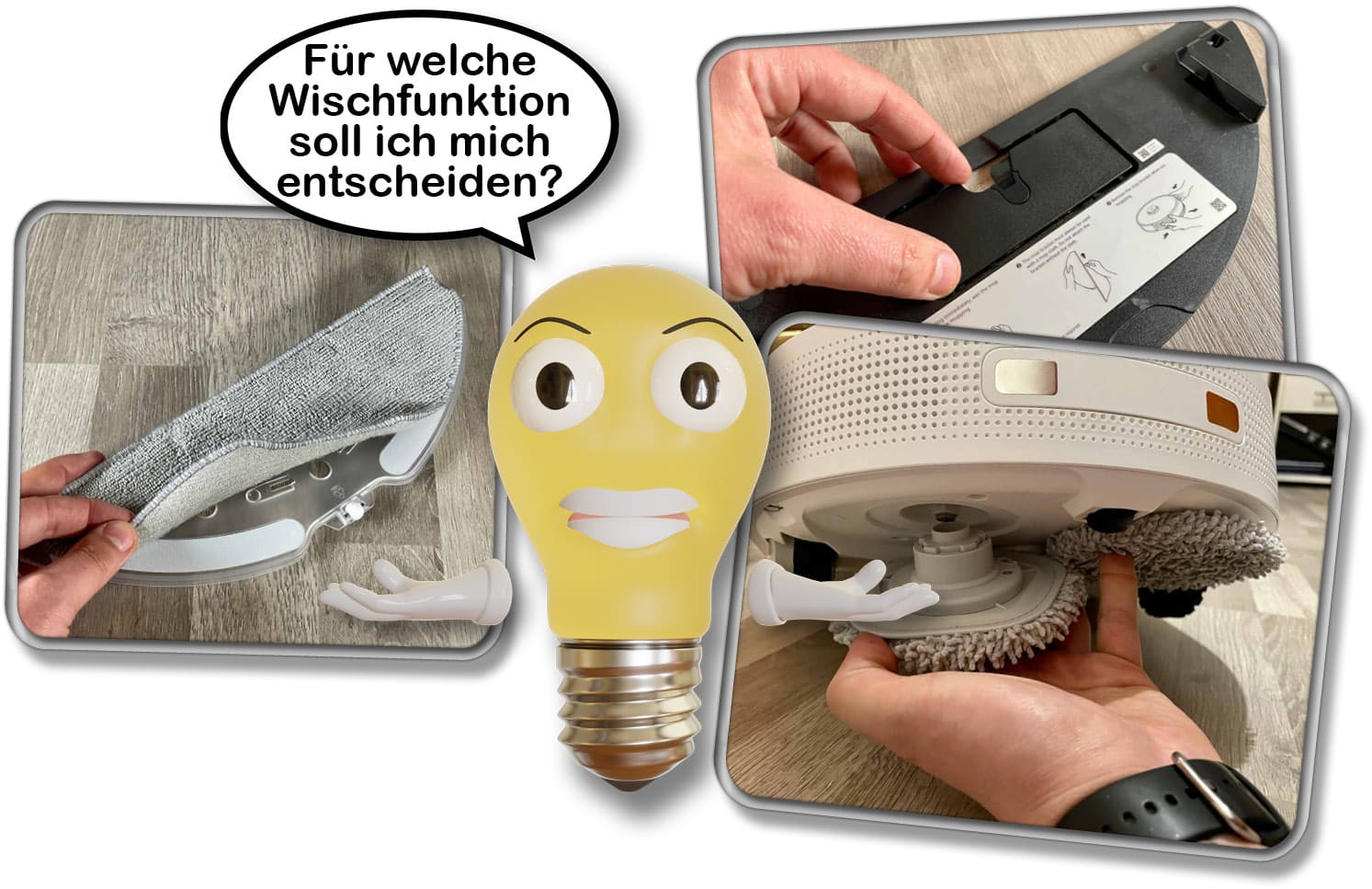

Die passive und aktive Wischfunktion

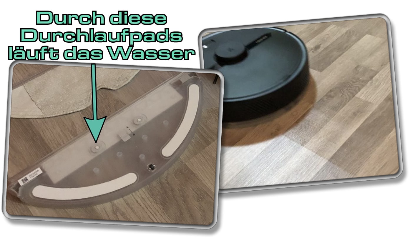

Zuerst einmal solltest du die grundlegenden Dinge der Saugroboter Wischfunktion kennenlernen. Da gibt es nämlich zwei verschiedene Varianten: Die passive und die aktive Wischfunktion. Bei beiden Techniken handelt es sich um den Wasserzufluss auf das Wischtuch oder die Wischmopps. Bei der passiven Wischfunktion wird das Wasser lediglich mittels Durchlaufpads auf das Wischtuch oder den Wischmopp abgegeben. Der Wasserdurchfluss ist dabei nicht kontrollierbar und fließt in einer vom Durchlaufpad zugelassenen Geschwindigkeit kontinuierlich. Diese Technik ist inzwischen veraltet und kaum noch zu finden bei modernen Saugrobotern.

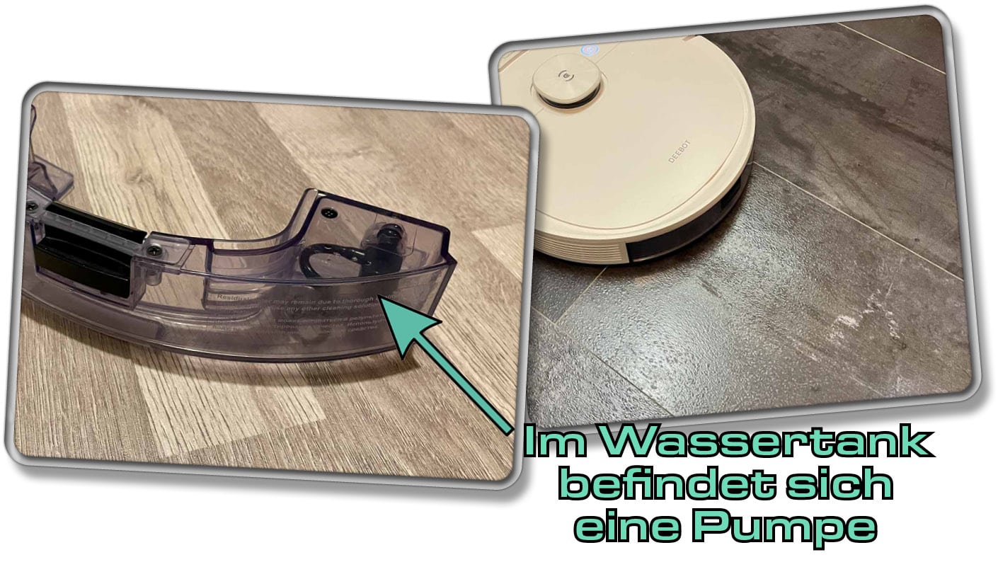

Die aktive Wischfunktion hingegen verfährt anders. Als aktive Wischfunktion bezeichnet man den kontrollierten Wasserdurchfluss. Das Wasser wird mittels einer im Wassertank oder im Roboter verbauten Wasserpumpe in kontrollierten Mengen auf das Wischtuch oder den Wischmopp abgegeben. Die Wasserdurchflussrate lässt sich meist in drei Stufen über die App einstellen. Diese Technik erlaubt es einen Saugroboter auch empfindlichere Böden wischen zu lassen. Die aktive als auch die passive Wischfunktion kann sowohl in einfachen Wischfunktionen, Wischfunktionen mit Vibration oder Oszillation, als auch in Wischfunktionen mit rotierenden Wischmopps eingesetzt werden.

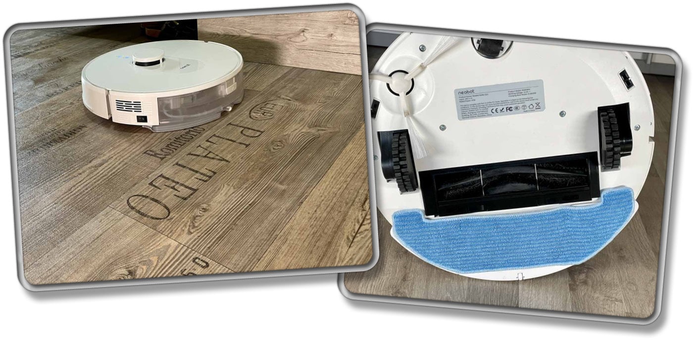

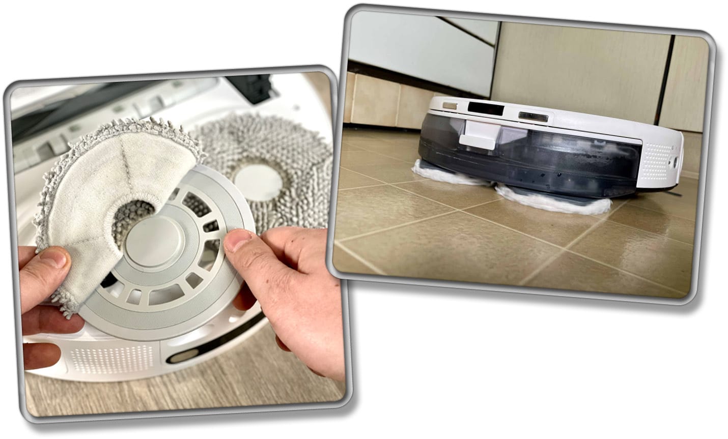

Wischen mit einem einfachen Wischtuch
Bei dieser Wischfunktion handelt es sich lediglich um ein Wischtuch, dass bei der Reinigung am Roboter befestigt ist und hinterhergezogen wird. Dieses wird entweder aktiv oder passiv mit Wasser versorgt. Diese Art der Wischfunktion ist lediglich dafür da, um feinere Verschmutzungen wie Fußabdrücke oder liegengebliebenen Staub aufzuwischen. Sie kann nicht das Wischen von Hand ersetzen. Dabei wird das Wischtuch mittels Wischplatte oder mittels Wassertank am Roboter befestigt.
Vielen Saugroboter-Herstellern ist das bewusst und so bauen sie oftmals spezielle Navigationsmethoden ein, die den Roboter dazu verleiten, beim Wischvorgang in speziellen Y-förmigen Bahnen zu fahren. So kommt der Roboter mit dem Wischtuch öfter über eine Stelle und simuliert das Schrubben. Jedoch darf man sich davon auch nicht viel erwarten.

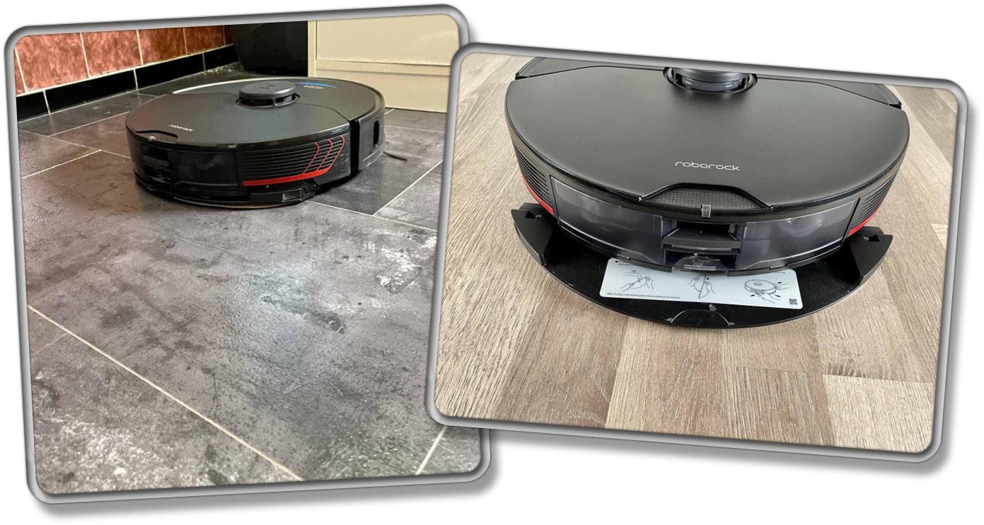

Wischen mit einem vibrierenden / oszillierenden Wischtuch

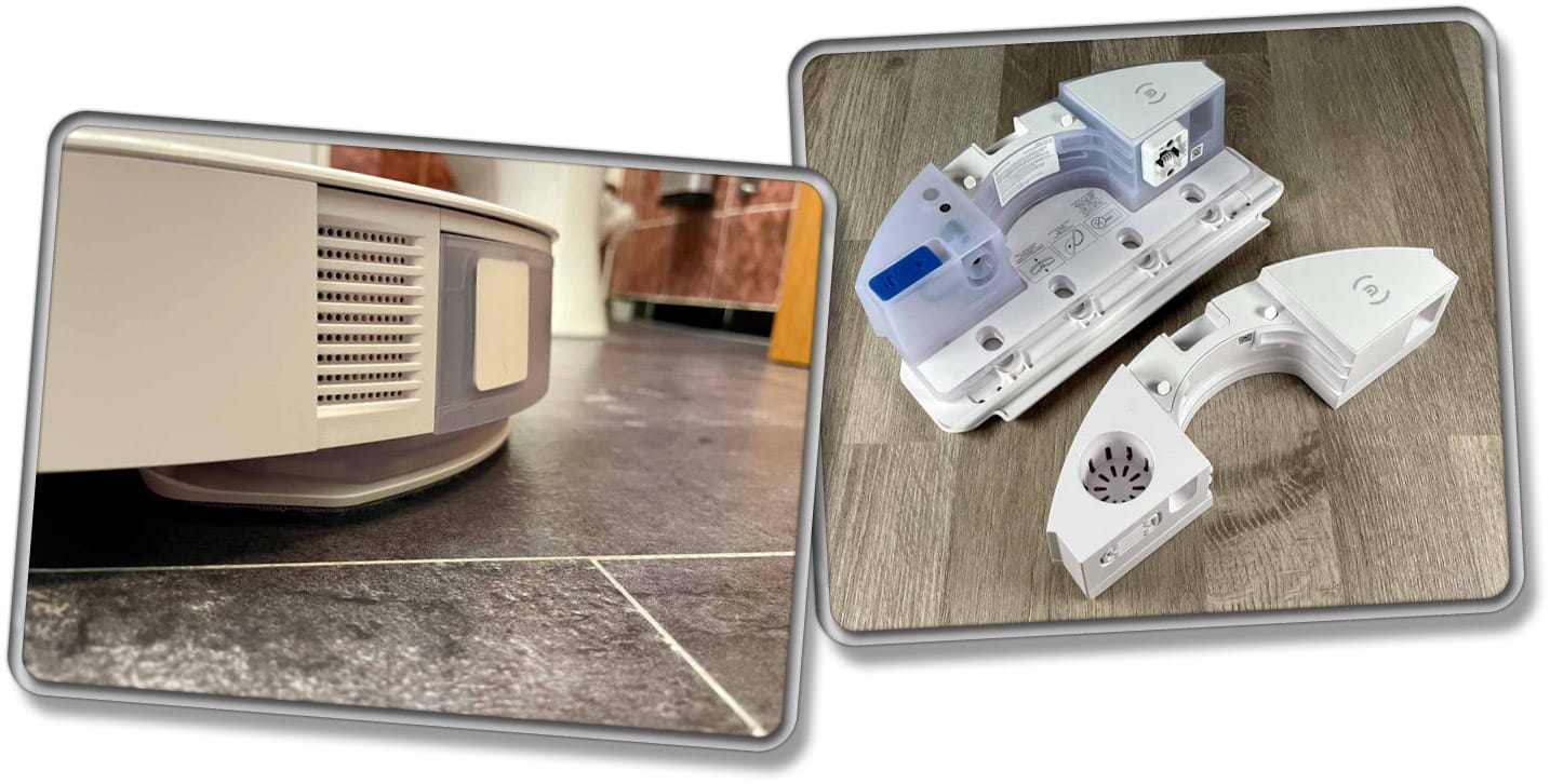

Vor gut zwei bis drei Jahren kamen die vibrierenden bzw. oszillierenden Wischfunktionen auf den Markt. Dabei handelt es sich bei einer oszillierenden Wischfunktion um einen Wassertank mit anmontierter Wischplatte. Diese wird entweder in schnellen Kreisenden oder in Vor- und Rückbewegungen bewegt. Die Technik kommt bei ECOVACS zum Einsatz und nennt sich Ozmo Pro.
Die vibrierende Wischfunktion ist ähnlich, wobei hier oft die Wischplatte entfernt werden kann und mittels Adapter am Roboter bewegt wird. Das Verfahren ist deutlich schneller als bei der Oszillation und wird von manchen Herstellern sogar als Schalltechnologie bezeichnet. Die neueren Modelle von Roborock haben diese an Bord. Der Hersteller nennt die Technik Sonic Mopping. Diese können dank VibraRise Technologie das Wischtuch sogar auf Teppichboden anheben. Das aktuelle Flaggschiff, der Roborock S7 MaxV Ultra oder Roborock S7 Pro Ultra haben diese mit an Bord.

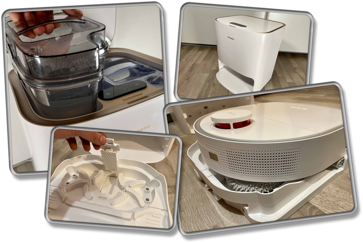

Die Reinigungsstationen – Ein zusätzliches Feature
Viele moderne Saugroboter-Modelle verfügen über eine sogenannte Waschstation oder Multifunktions-Reinigungsstation. Diese liegen dem Lieferumfang bei oder können optional hinzugekauft werden. Bei der Waschstation handelt es sich um eine große Ladestation, die während und nach jeder Reinigung die Wischtücher oder Mopps auswäscht. Viele neue Geräte können zudem die Wischtücher oder Mopps nach der Reinigung durch ein Heißluftverfahren trocknen oder fügen der Reinigung dosiert Reinigungsmittel hinzu. Der Dreame W10 Pro hat solch eine Station.

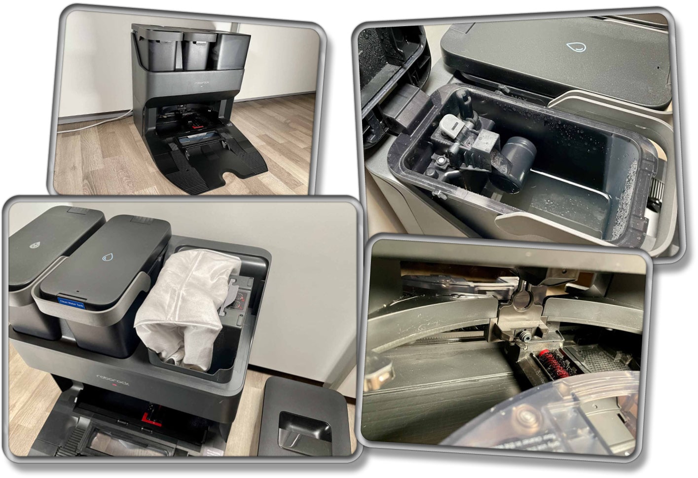

Bei einer Multifunktions-Reinigungsstation handelt es sich ebenfalls um eine Waschstation, nur hat diese zusätzlich eine vollautomatische Entleerung des Staubbehälters mit an Bord. Der aufgesaugte Schmutz wird somit nach jeder Reinigung in einen in der Station befindlichen Staubbeutel gesaugt. Dieser kann hygienisch ausgetauscht werden. Der Dreame L10s Ultra hat solch eine Station, ebenso wie der Roborock S7 MaxV Ultra oder Roborock S7 Pro Ultra. Roborock nennt diese Station Empty Wash Fill Dock.
