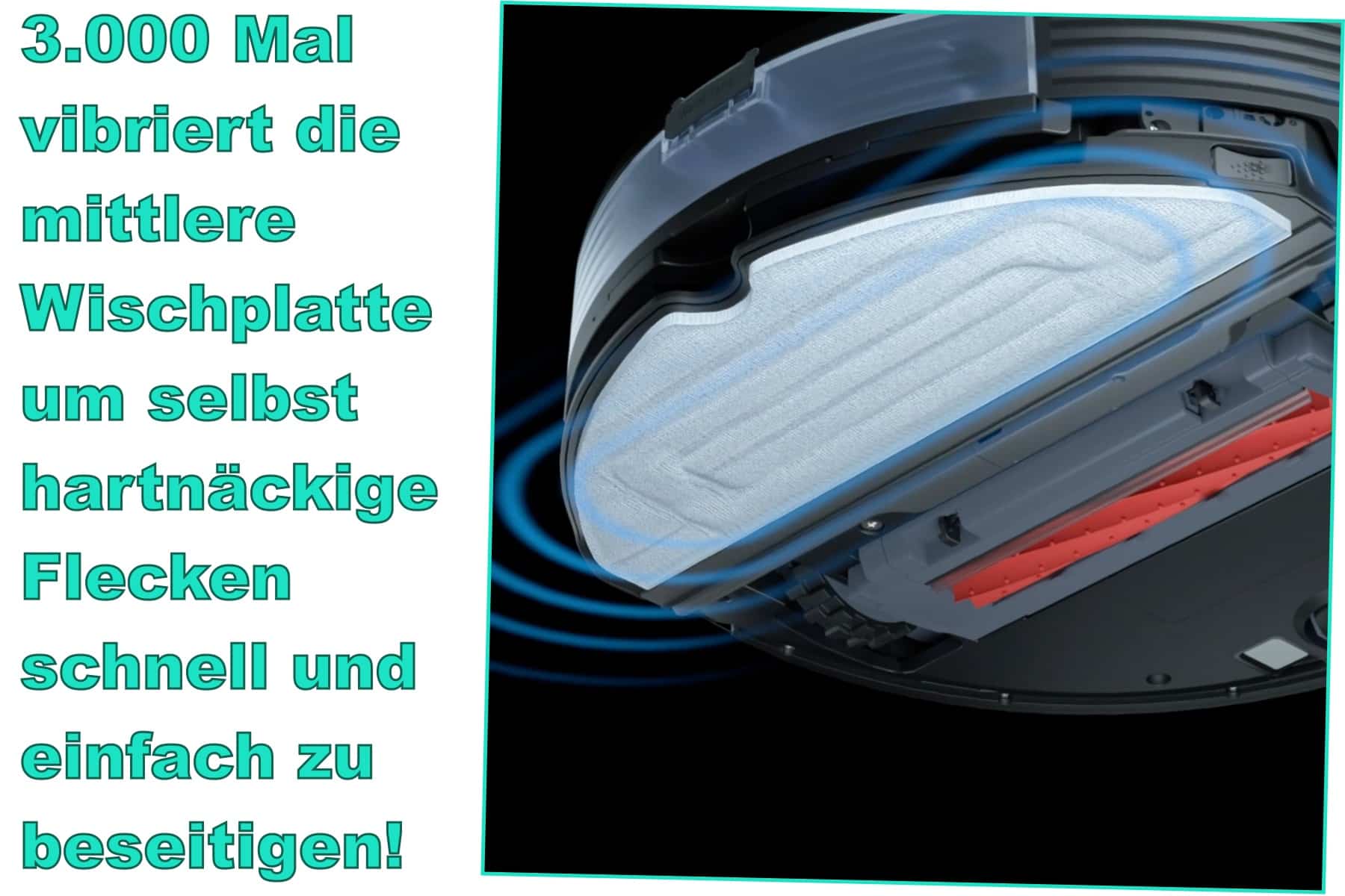

Roborock hat eine Technologie entworfen, die ein inneres Teilstück der Wischplatte mit über 3.000 Mal die Sekunde vibrieren lässt. Dazu gibt es eine kleine Aussparung mittig auf dem Wischtuch, das während der Reinigung vibriert und somit in der Lage ist auch hartnäckigere Verschmutzungen zu entfernen. Dafür sorgt ebenfalls ein stetiger Druck auf den Boden. Roborock nennt dieses System auch „Sonic-Vibration-Technologie“.

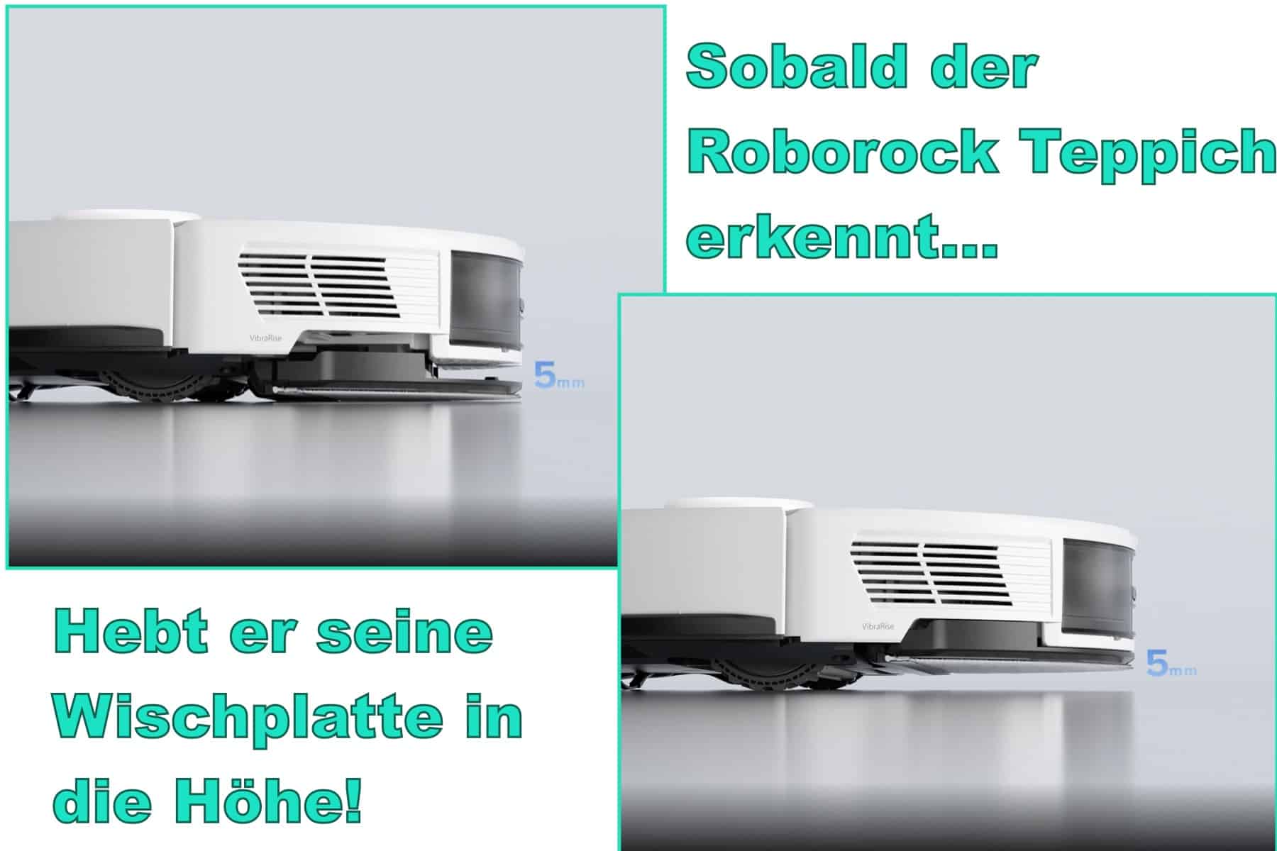

Um das Sonic Mopping auch VibraRise nennen zu können, hat der Hersteller eine weitere Funktion verbaut. Roborock hat ein spezielles Lift-System eingebaut, das den Wischmopp um 5 Millimeter in die Höhe anheben kann. Ein auf der Unterseite verbauter Ultraschallsensor erkennt die Veränderung des Bodens und teilt dem Roboter blitzschnell mit, wenn er sich auf Teppichboden befindet. Gleich darauf hebt der Roborock Saug-Wischroboter sein Wischpad nach oben, damit der Teppich nicht nass wird.

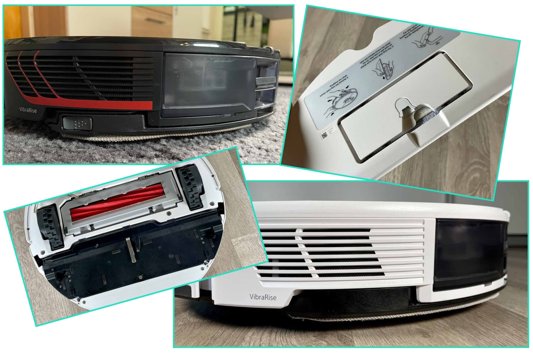

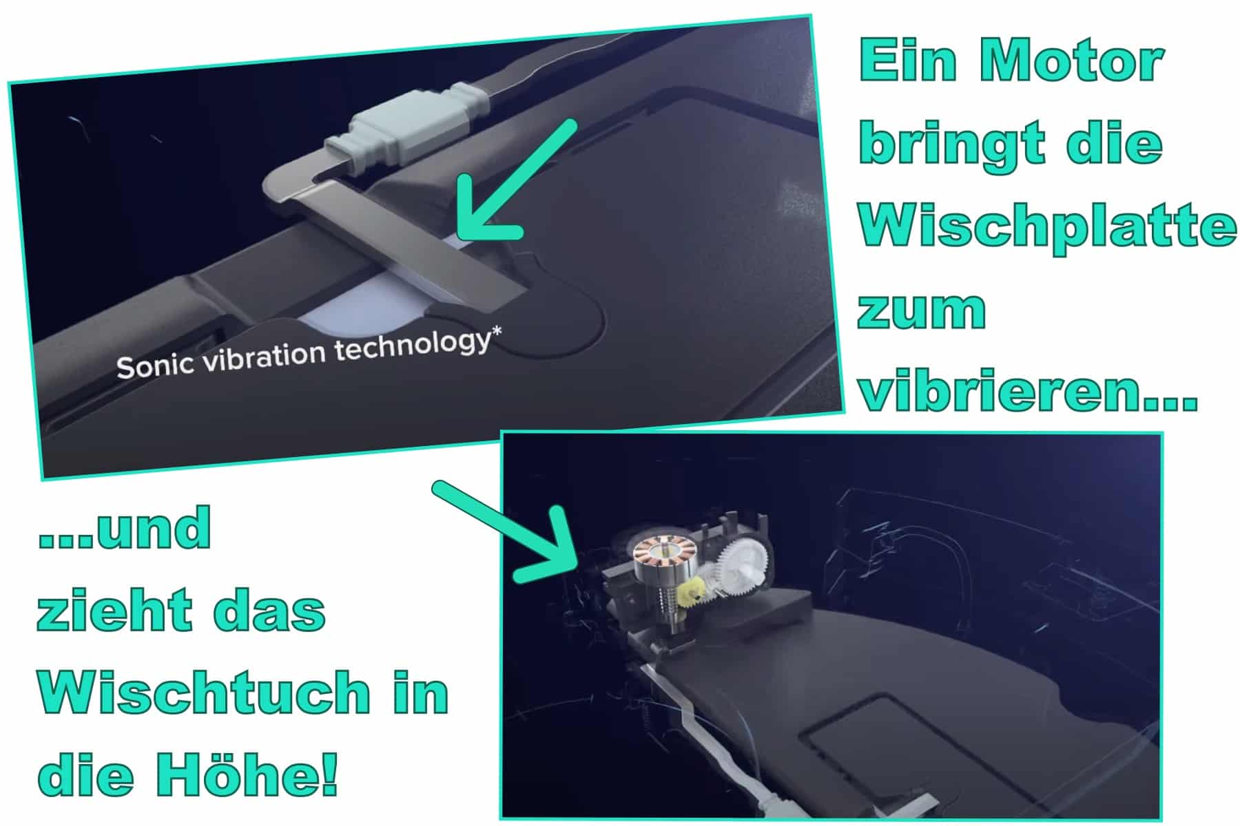

Ein im Roboter befindlicher Motor bringt nicht nur das Wischtuch zum Vibrieren, sondern hebt das Wischtuch auch samt Platte an. Wenn man die Wischplatte am Roboter entfernt, erkennt man einen kleinen metallenen Steg. Dieser wird vom Motor in Vibration versetzt und befindet sich bei eingesetzter Wischplatte mit seiner Spitze genau im mittleren Teilstück der Wischplatte. So vibriert dann das Wischtuch. Die anhebbare Funktion wird ebenfalls vom Motor übernommen und komm dann zum Einsatz, wenn Teppichboden vom Ultraschallsensor lokalisiert wird.

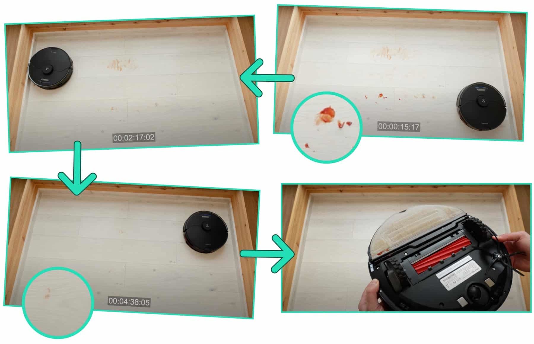

Der Vorteil an der VibraRise-Technologie besteht darin, dass die vibrierende Funktion nicht nur deutlich besser mit hartnäckigeren Flecken zurechtkommt, sondern auch deinen Teppichboden vor Nässe schützt. Das Wischbild ist zudem deutlich gleichmäßiger. Die Wischtücher sind bei den neuen Modellen sogar antibakteriell, damit sich keine Keime oder Viren auf den Tüchern bilden können. Das Problem mit den im Weg liegenden Teppichläufern ist ebenfalls Geschichte mit VibraRise. Wenn du etwa einen Läufer zwischen Flur und Küche besitzt, dann kann der Roboter trotz Wischfunktion dieses Hindernis überwinden und in beiden Bereichen Wischen. Das können viele andere Saug-Wischroboter nicht. Alles in allem ist das System, bei richtigem Einsatz, sogar in der Lage, das Wischen von Hand zu ersetzen.
