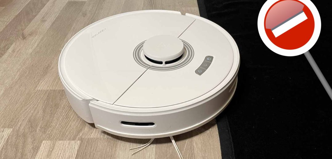

Warum meidet mein Saug-Wischroboter schwarzen Boden?
Immer wieder kommt die Frage auf, warum der eigene Saug-Wischroboter schwarzen Hartboden oder Teppichboden nicht befährt. Viele von euch suchen diesbezüglich eine Lösung, denn es kann ärgerlich sein, wenn ein teures Gerät nicht das macht, was man sich gerne wünscht. Dabei ist die Antwort auf diese Frage nicht nur logisch, sondern auch physikalisch verankert.

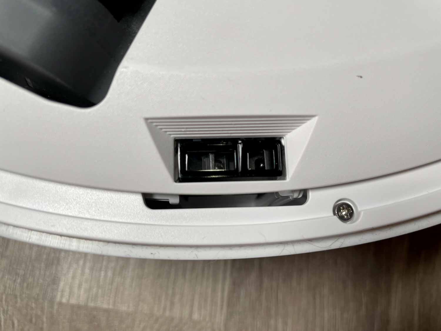

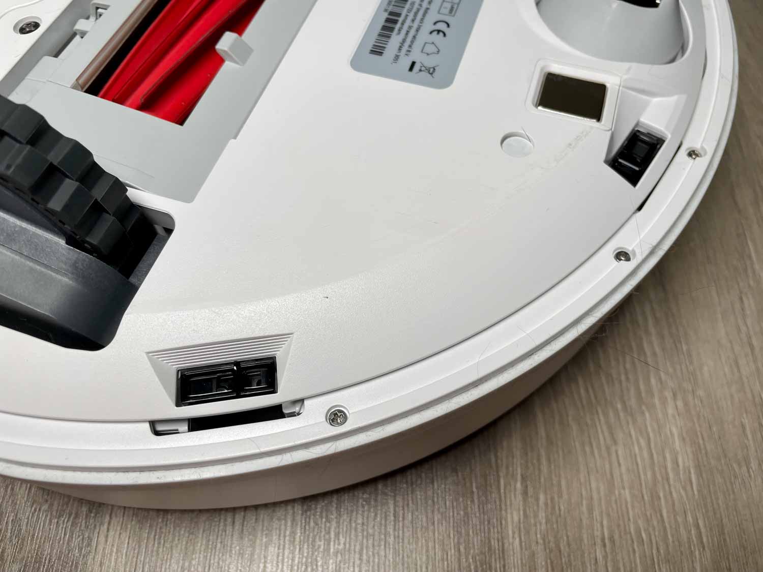

Die Absturzsensorik eines Saug-Wischroboters
Jeder Saug-Wischroboter besitzt auf der Unterseite spezielle Absturzsensoren. Diese sind dafür gedacht, dass der Roboter nicht über hohe Kanten fährt und eventuell noch in die Tiefe stürzt. Zwar gibt jeder Hersteller in seinen Betriebsanleitungen an, dass man Treppenstufen oder Ähnliches absperren soll, jedoch ist das nicht nötig. Dieser Hinweis schützt den Hersteller nur vor Verantwortung, wenn doch mal ein Roboter die Reise ins Tiefe wagt oder die Absturzsensoren nicht ordnungsgemäß funktionieren. Die Absturzsensoren spielen die Haupttäter in der Frage, warum mein Saug-Wischroboter keinen schwarzen Boden befährt. Doch warum ist das so?

Der ausgegebene Infrarotlichtstrahl der Absturzsensoren des Roboters benötigt eine Reflexion, um zu verstehen, dass Boden vorhanden ist. Wie wir nun wissen, schluckt dunkler Boden das Licht, wozu auch Infrarotlicht gehört. Somit kommt kein Signal mehr beim Roboter an und er denkt, Achtung, hier ist kein Boden mehr und dreht ab. In erster Linie möchte sich der Roboter vor einem Absturz und diesbezügliche Schäden schützen. Blöderweise besitzen immer mehr Leute dunkle bis schwarze Teppiche oder Hartböden, vor denen der Roboter zurückschreckt. Doch was kann man dagegen machen?

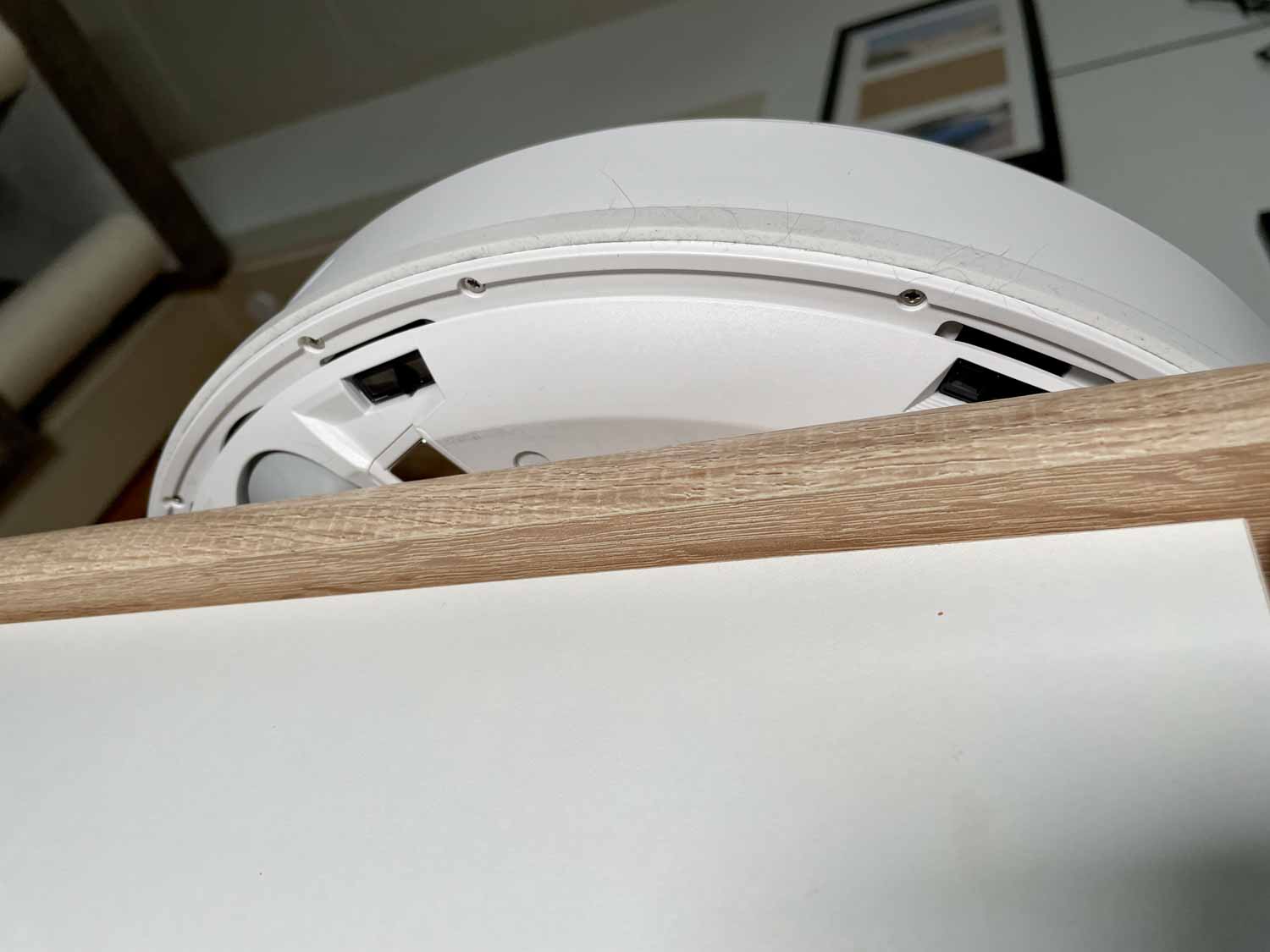

Wer sich den Ärger mit den Absturzsensoren sparen möchte, muss in jedem Fall Hand anlegen. Die beste Lösung ist natürlich das Entfernen von schwarzen Untergründen. Ist es möglich einen Teppich mit schwarzen Elementen zu entsorgen oder gar vor dem Reinigen zu entfernen, so sollte das gemacht werden. Ist dies nicht möglich, dann kann man spezielle Abdeckkappen für die Absturzsensoren bestellen. Verschiedene Anbieter bieten im 3D-Druck hergestellte Abdeckkappen an, die einfach auf die Absturzsensoren gesteckt werden. Diese sind meistens komplett weiß, da sie einen kontinuierlich vorhandenen Boden vorgaukeln. Jedoch gibt es nicht für jeden Roboter solche Kappen und so kann auch ein einfacher weißer Papierschnipsel, aufgeklebt mit Tesa oder Ähnlichem, über den Kappen helfen. Bitte bedenke, dass nicht jeder Roboter solche Spielchen mitmacht. Da gibt es viele Modelle, die ihren Dienst komplett einstellen.

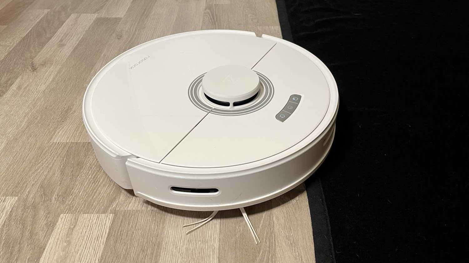

Du siehst nun, dass jeder Roboter Probleme mit schwarzen Untergründen haben kann. Dabei kommt es stark auf die Tiefe des Schwarztones an. Je dunkler, desto schlimmer für den Roboter. Gute Chancen hat man, wenn der Boden nicht tiefschwarz ist, sondern ein klein wenig helleres Schwarz besitzt. Bevor man sich einen Saug-Wischroboter zulegt, sollte man seinen Haushalt auf schwarze Untergründe überprüfen. Wer zu viele schwarze Elemente in seinen eigenen vier Wänden findet und diese nicht einfach entfernen kann, sollte sich genau überlegen, ob ein Saug-Wischroboter Sinn ergibt oder man doch lieber auf einen Handstaubsauger zurückgreift.
