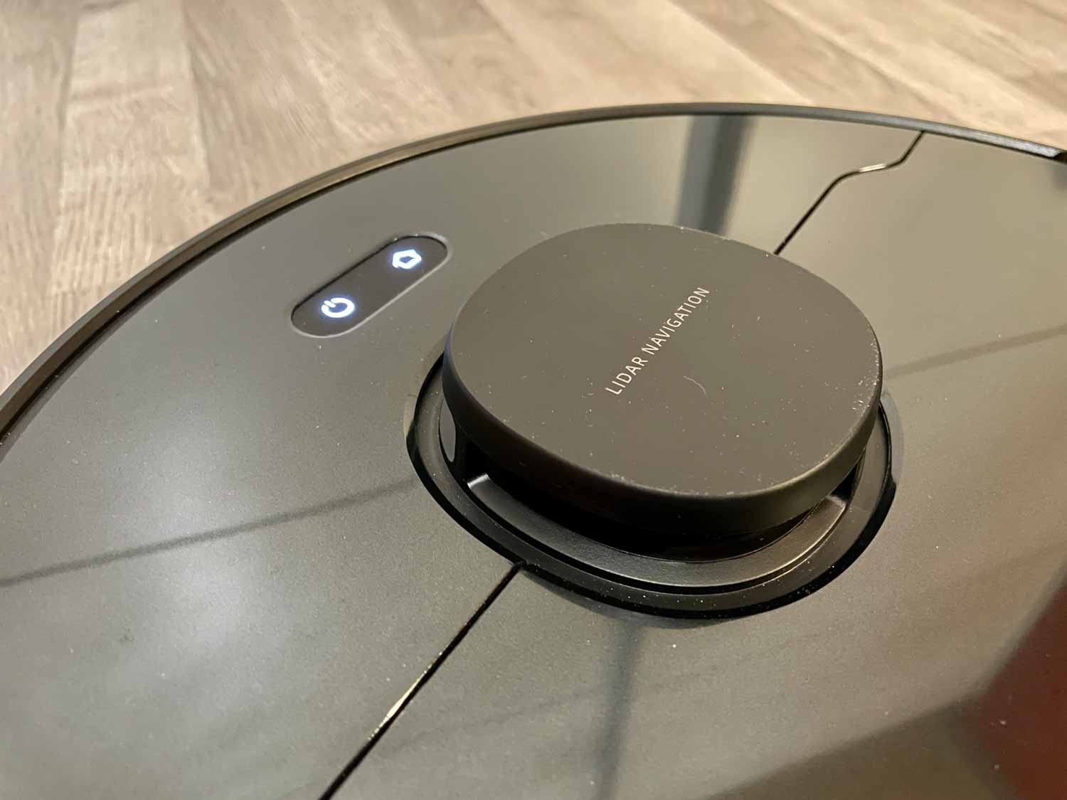

  • LiDAR-Technik – Der Roboter erstellt mittels eines Laserstrahls, der den Haushalt bis ins kleinste Detail abtastet, eine detaillierte Karte auf dem Smartphone. Modellabhängig kann diese sogar in einer 3D-Sicht eingesehen werden.

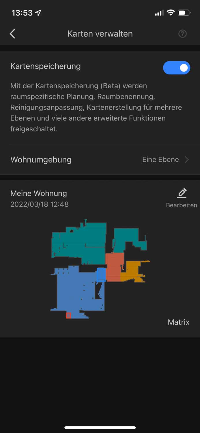

Nachdem der Roboter den kompletten Haushalt abgefahren hat, muss er eigenständig zu seiner Ladestation zurückfinden. Erst dann kann man die erstellte Karte speichern. Im Vorfeld sollte ebenso darauf geachtet werden, ob es in der App einen Punkt der Kartenspeicherung gibt. Dieser sollte natürlich vor jeder Kartierung aktiviert werden, ansonsten speichert der Roboter die erstellte Karte nicht dauerhaft.
Nachdem man die erstellte Karte gespeichert hat, ist es möglich, je nach Modell, die Karte eigenständig zu bearbeiten. Das funktioniert primär mit lasernavigierenden Geräten. Dabei kann man einzelne Räume einteilen, diese benennen oder den Reinigungsablauf anpassen. Ganz neu ist das Anpassen von verschiedenen Reinigungsleistungen für jeden Raum. Geräte, die durch einen ToF-Sensor navigieren, teilen die erstellte Karte in eigens vorgegebenen Räume ein. Hier lässt sich nichts im Nachhinein bearbeiten. Diese sind jedoch relativ genau, da sie sich an den Türrahmen der einzelnen Räume orientieren. Geräte, die nur mit einem Gyroskop-Sensor versehen sind, haben meistens nicht die Möglichkeit, Räume auf der Karte einzuteilen.
Vergiss nicht, nach der Kartenerstellung die Karte abzuspeichern und im Vorfeld in der App die Kartenspeicher-Funktion zu aktivieren. Der Roboter muss unbedingt von der Station aus gestartet werden und diese selbstständig wieder anfahren.
