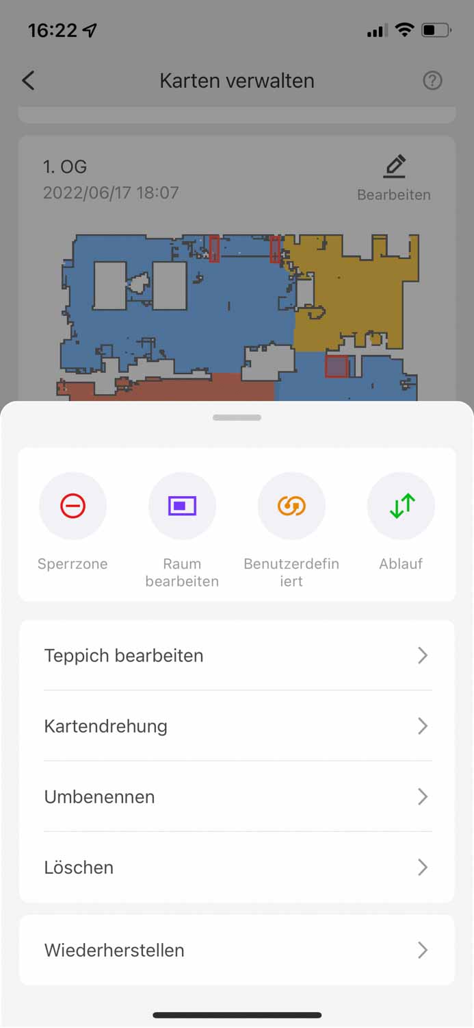

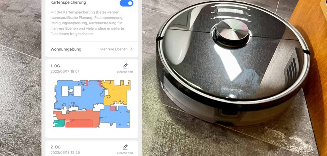

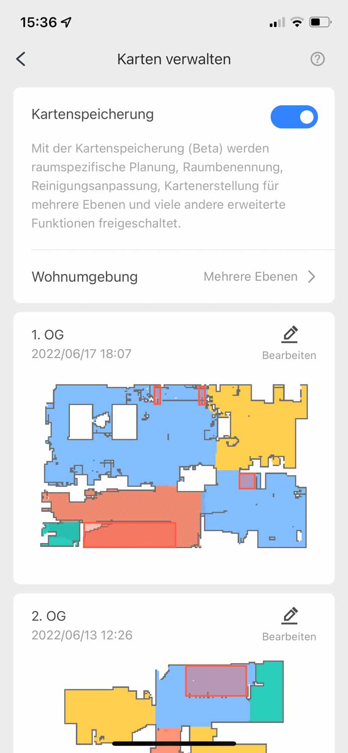

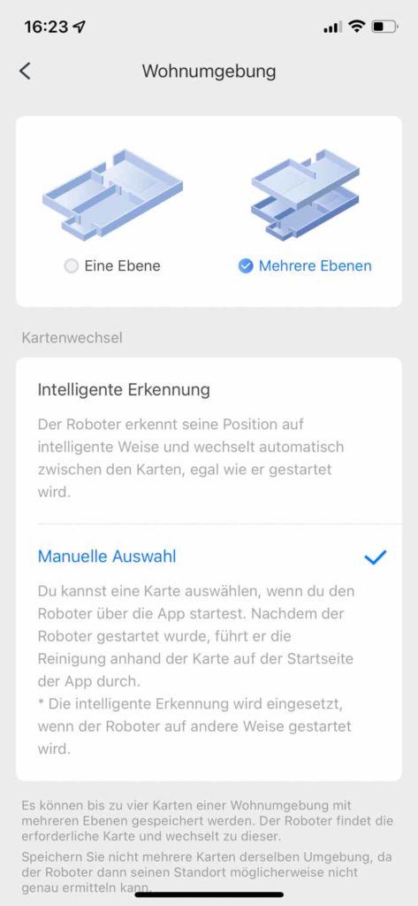

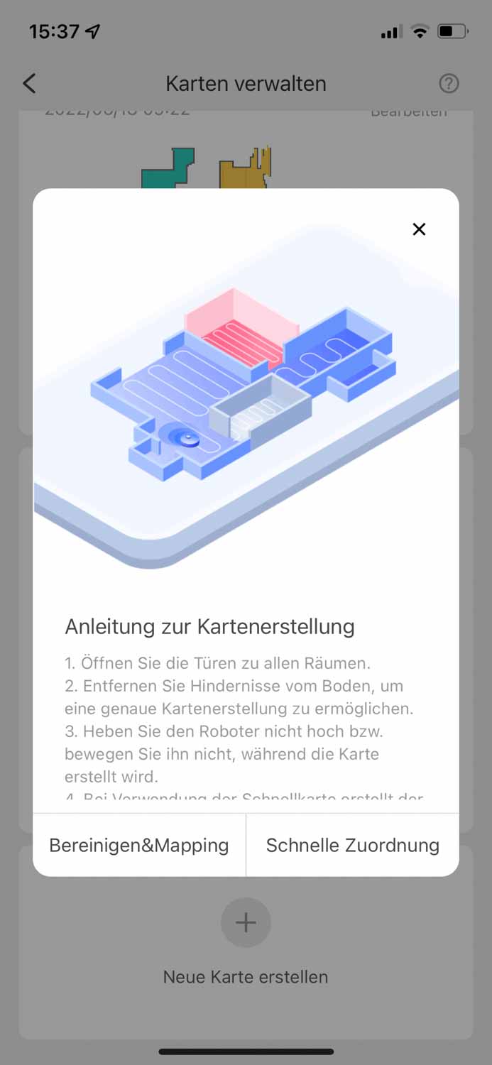

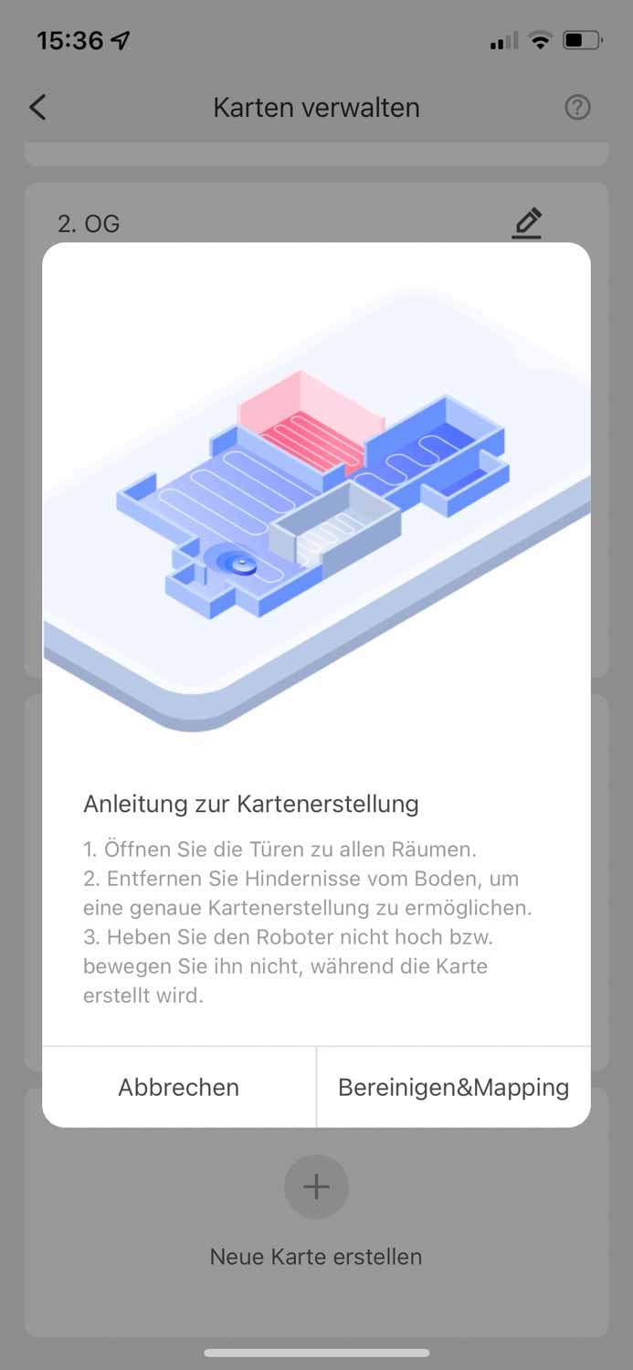

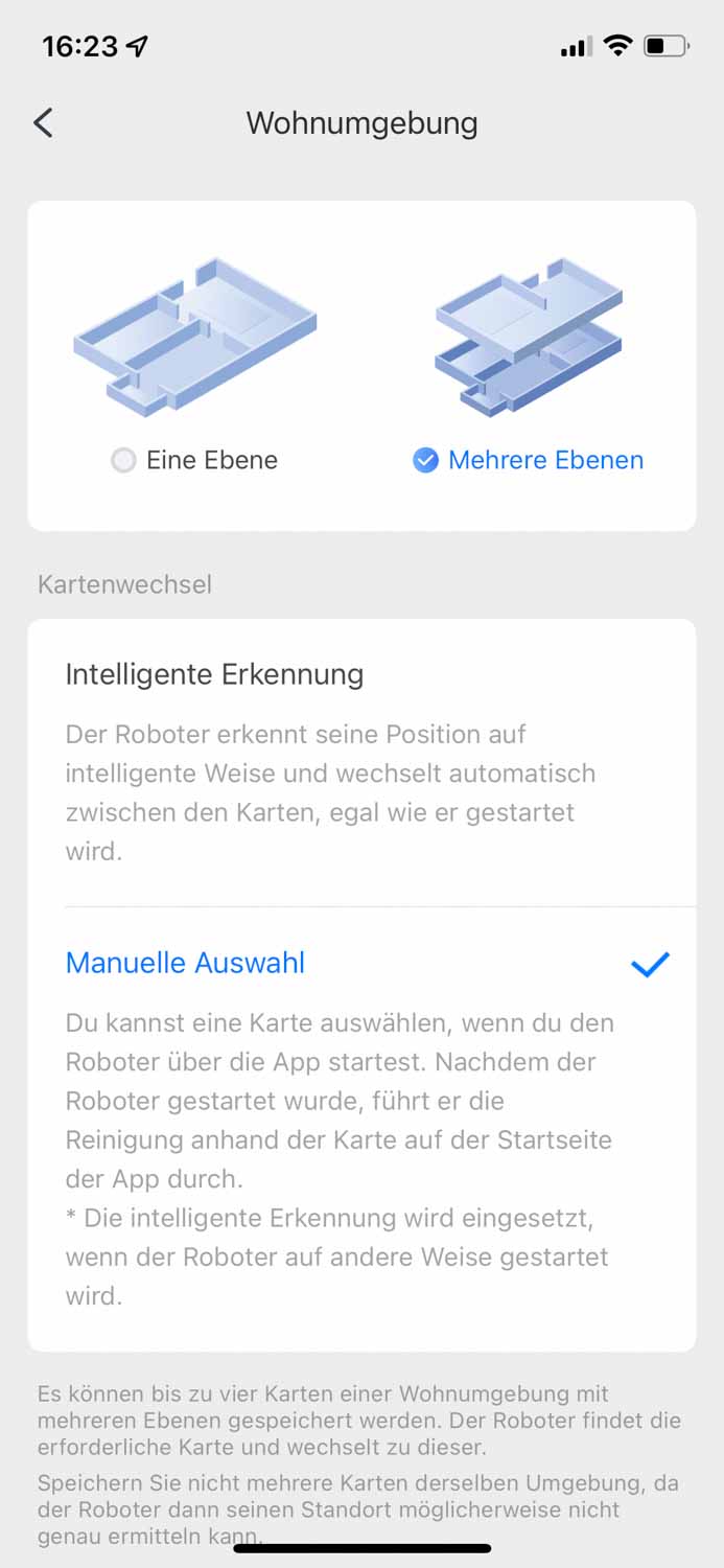

In der App sollte im Vorfeld überprüft werden, ob die „Kartenspeicherung“ aktiviert und auf „Mehrere Ebenen“ umgestellt ist. Ohne diese Aktivierung ist das Speichern mehrerer Etagen nicht möglich. Ist dies geschehen, drückt man auf das „Plus“, das sich oberhalb des Satzes „Neue Karte erstellen“ befindet. Danach erscheint ein kleines Fenster, welches eine kleine Kartenerstellungs-Anleitung zeigt. Hier gibt es schon den ersten Unterschied. Für Roboter, die vor dem Roborock S7 MaxV erschienen sind, kann man jetzt auf Start drücken und der Roboter fängt an die neue Umgebung inklusive einer Reinigung zu kartieren.
Besitzt man jedoch einen Roborock S7 MaxV oder einen Roborock Q7 Max, dann kann man in diesem Fenster auswählen zwischen einer schnellen Kartierung oder einer Kartierung mit gleichzeitiger Reinigung. Bei einer schnellen Kartierung, schaut sich der Roborock grob um und erstellt so eine Karte. Dabei reinigt er nicht, sondern fährt einfach überall mal hin. Diese schnelle Einkartierung ist deswegen möglich, weil die neueren Roboter einen besseren LIDAR-Sensor besitzen. Dieser wirft einen stärkeren Laserstrahl aus, der deutlich weiter reicht als noch der, der Vorgänger. So kann sich der Roborock in wenigen Minuten alles anschauen, ohne gleich eine Reinigung vollführen zu müssen.

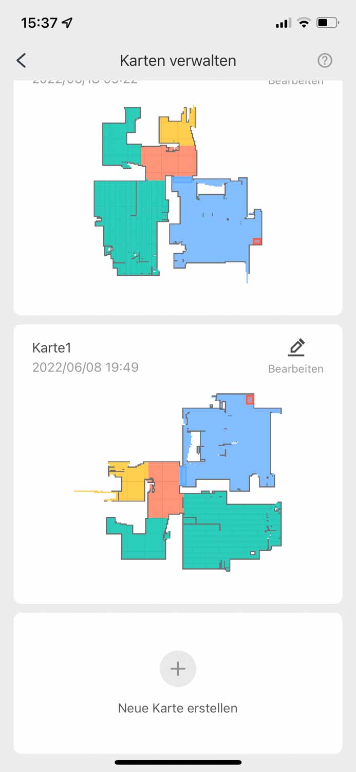

Wenn man der Anleitung bisher gefolgt ist, so müssten die Roboter nun ihre Arbeit verrichten und eine detaillierte Karte der neuen Umgebung erstellen. Ist die Fahrt abgeschlossen, dann kehrt der Roborock an die Stelle zurück, an der er gestartet ist und beendet seine Karte. Jetzt ist auf der App eine neue Karte entstanden, die genauso unterteilt und mit Zonen belegt werden kann, wie die erste Karte, die der Roboter je erstellt hat.
Ab jetzt muss man wieder zwischen neuen und älteren Modellen unterscheiden. Wer jetzt seinen älteren Roboter auf andere Etagen setzen möchte, der muss vorher in die Kartenübersicht gehen und die passende Karte zur Etage wiederherstellen. Nur so weiß der Roboter, auf welcher Etage er sich befindet. Das macht man dann bei jeder neuen Etage, die er reinigen soll. Die neueren Geräte können ebenso verfahren, verfügen jedoch über ein Feature, das die intelligente Erfassung unterstützt. Diese erkennen zukünftig vollautomatisch, ob sie sich auf einer anderen Etage befinden. Außerdem kann man schon auf der Startseite bei dem Kartensymbol zwischen gespeicherten Karten hin und her switchen. Also merke: Wenn der Roborock keine intelligente Umgebungserfassung besitzt, muss die Karte, die gereinigt werden soll, immer im Kartenmenü wieder hergestellt werden, bevor der Roboter loslegt.

Dieser Kartierungsvorgang kann natürlich auch für weitere Etagen wiederholt werden. Die einzelnen Etagen sind individuell einstellbar und können auch unterschiedlich benannt werden. So kann man immer gut unterscheiden, welche Karte man wieder herstellen muss. Früher war das Einkartieren ziemlich Nervenaufreibend, da dieses Feature entweder überhaupt nicht vorhanden war, mit einer weiteren oder der einzigen Ladestation vollführt werden musste oder regelmäßig die Hauptkarte zerschossen hat. Dies ist heutzutage deutlich einfacher gelöst und jedes Kind bekommt eine weitere Karte in einen Roborock eingepflegt.
