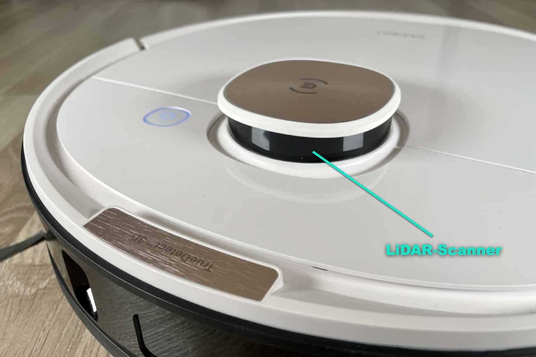

LiDAR ist eine Abkürzung für „Light detection And Ranging oder Light imaging, Detection And Ranging“ und ist eine Radar verwandte Methode zur optischen Abstands- und Geschwindigkeitsmessung. Statt Radiowellen werden Laserstrahlen zur Messung verwendet. Diese Technologie ist in den sogenannten lasernavigierenden Saugrobotern verbaut. Damit können sie nicht nur intelligenter und vorausplanender navigieren als mit jedem anderen Navigationssystem, sie berechnen damit auch präzise Grundrisse deines Haushaltes, die in visueller Form auf deinem Smartphone dargestellt werden.

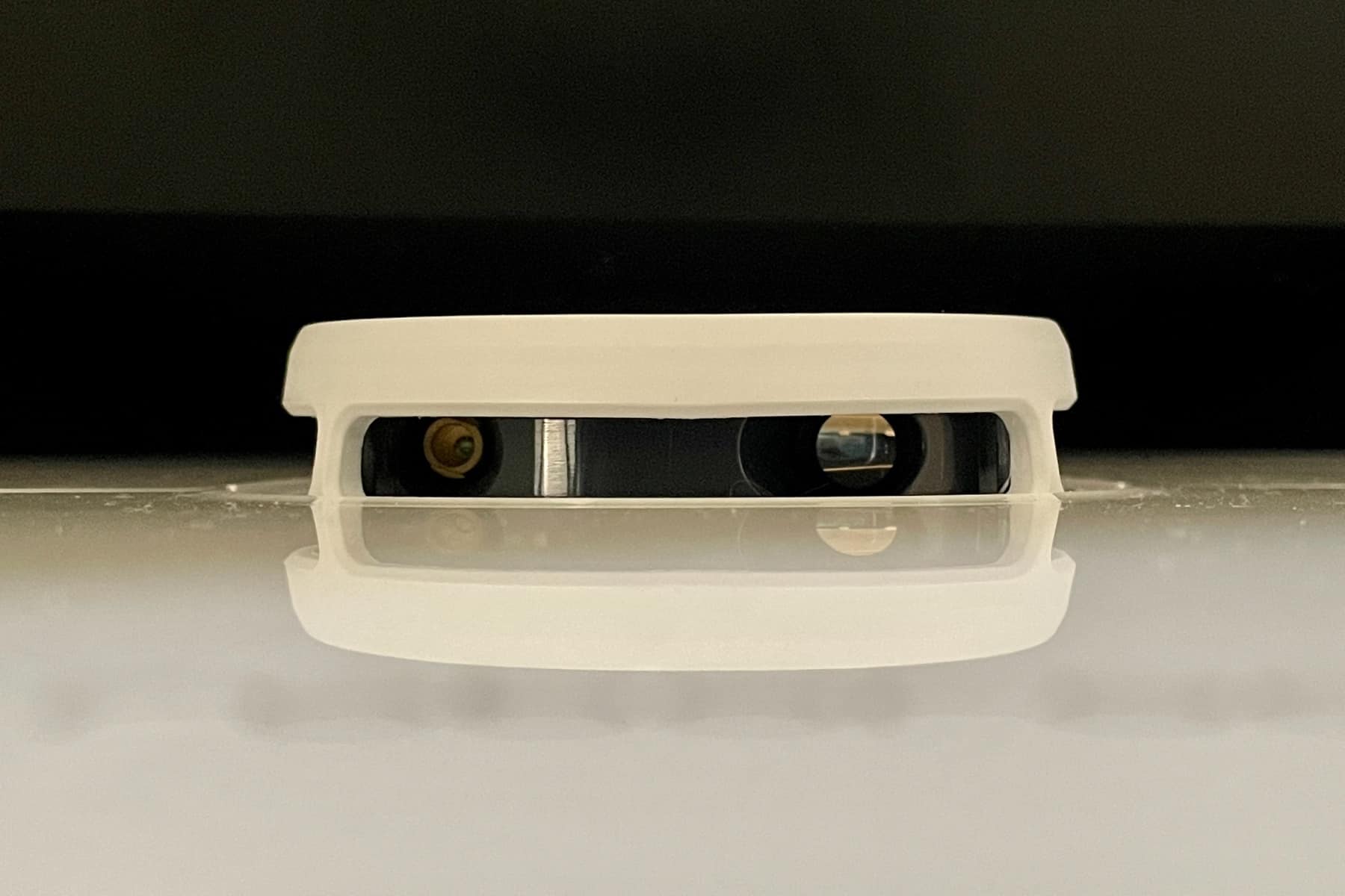

Der LiDAR-Scanner kommt meist in Form eines kleines Turmes auf dem Saugroboter zum Einsatz. Wenige Modelle haben diesen auch im Körperinneren verbaut. Die Scanner rotieren schnell um die eigene Achse und werfen gleichzeitig einen Laserstrahl aus, der von deinen Möbeln, Wänden und allen anderen Gegenständen reflektiert wird. Ein weiter Sensor fängt diese Reflexionen wieder auf und wandelt dessen Informationen um. Diese Technik verhilft dem Saugroboter, sich zu orientieren. Damit kann er in geraden und intelligent vorausgeplanten Bahnen durch dein Zuhause navigieren.

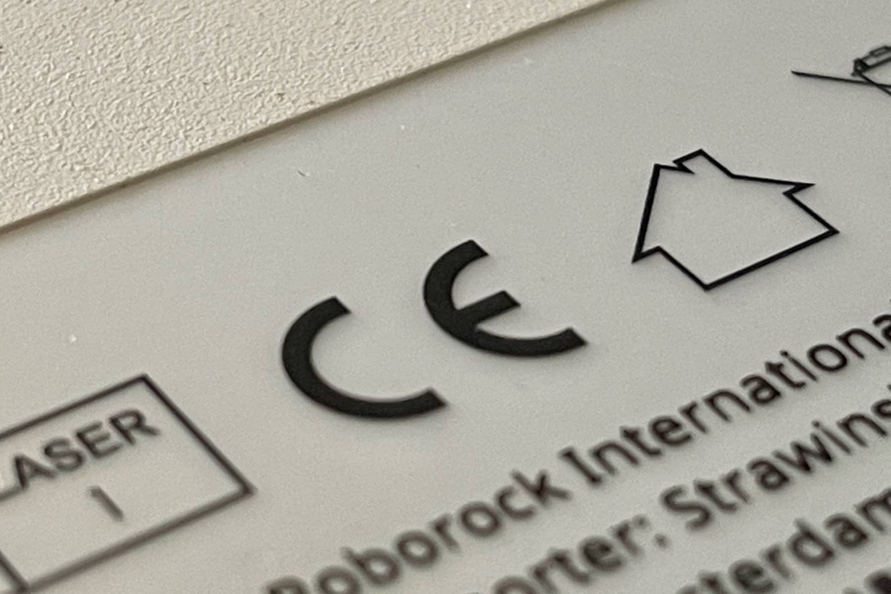

Jetzt wissen wir, was sich hinter der Technik der Lasernavigation verbirgt und welche Laser gefährlich und ungefährlich sind. Ist der Laser eines Saugroboters jetzt gefährlich für mein Kind oder für mein Haustier? Um die Frage in kurzen Worten zu beantworten: Nein! Die Laserstrahlen eines Saugroboters oder eine Saug-Wischroboters sind nicht gefährlich! Die Hersteller verbauen in ihren lasernavigierenden Saugrobotern Laser der Klasse 1 der DIN EN 60825-1 Klassifizierung. Die Leistung dieser Laser reicht vollkommen aus, um euren Haushalt zu scannen oder sie zu kartieren. Sie sind völlig ungefährlich für das Auge von Mensch und Tier. Ebenso stehen die Roboter nicht still während der Reinigung. Der Laserstrahl strahlt nie durchgehend in das Auge.

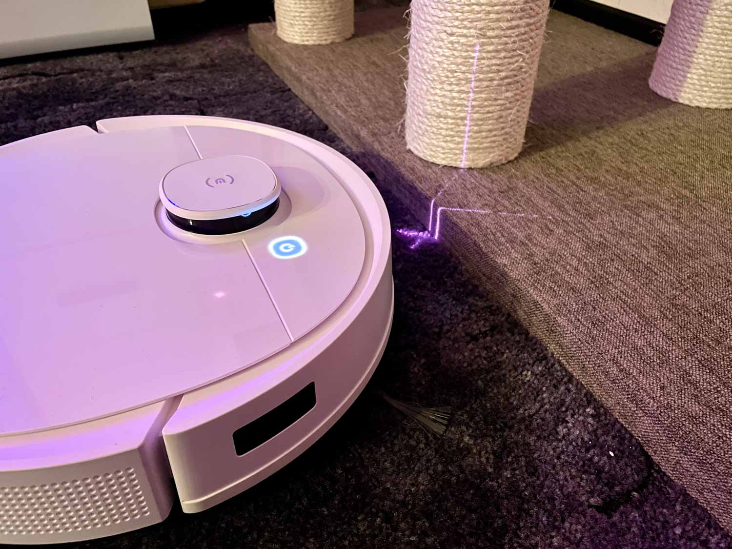

Eine Obstacle Avoidance ist eine intelligente Erkennung von Hindernissen, die bei Saugrobotern dazu dient, kleinere Objekte wie Kabel, Socken oder gar Hinterlassenschaften von Haustieren zu erkennen und diesen auszuweichen. Die Technik dazu ist meist in der Front eines Saugroboters verbaut und kann in Form einer Kamera, in Form von sich überkreuzenden Lasern oder gar beides auftreten. Die Überkreuzenden Laser sind etwas konzentrierter als die restlich verbauten Infrarotsensoren, fallen jedoch ebenfalls wie der LiDAR-Scanner in die Klasse 1 der DIN EN 60825-1 Klassifizierung. Du musst dir also auch bei dieser Technik keine Sorgen um das vermeintliche Leid deiner Kinder oder Haustiere machen.

In Deutschland und allgemein in Europa gibt es die sogenannte CE-Kennzeichnung. Diese Kennzeichnung findest du auf fast allen deinen Geräten bei dir Zuhause. Mit dieser CE-Kennzeichnung (franz.: Conformié Européenne – zu Deutsch: Europäische Konformität) erklärt der Hersteller gemäß Verordnung (EG) Nr. 765/2008, dass das Produkt den geltenden Anforderungen genügt, die in den Harmonisierungsrechtsvorschriften der Gemeinschaft über ihre Anbringung festgelegt sind.
Diese CE-Kennzeichnung solltest du stets im Auge behalten. Diese sollte auch auf deinem Saugroboter zu finden sein, dann ist dessen Qualität auch im Hinblick auf die verbauten Laser garantiert. Viele chinesische Importe (wie der Xiaomi Mi Robot Vaccum China-Version) kamen oftmals ohne CE-Kennzeichnung nach Deutschland. Zwar ist der Hersteller äußerst seriös und verbaut erfahrungsgemäß nur qualitativ hochwertige Technik, jedoch dient dieses Produkt als Paradebeispiel, dass nicht alles an Technik, dass seinen Weg fälschlicherweise zu uns findet, eine CE-Kennzeichnung besitzt. Du solltest also beim Kauf eines Saugroboters darauf achten, dass er eine CE-Kennzeichnung besitzt. Gerade bei einem Kauf in einem sogenannten China-Shop oder durch den Versand aus Fernost sollte dies im Vorfeld geprüft werden.
