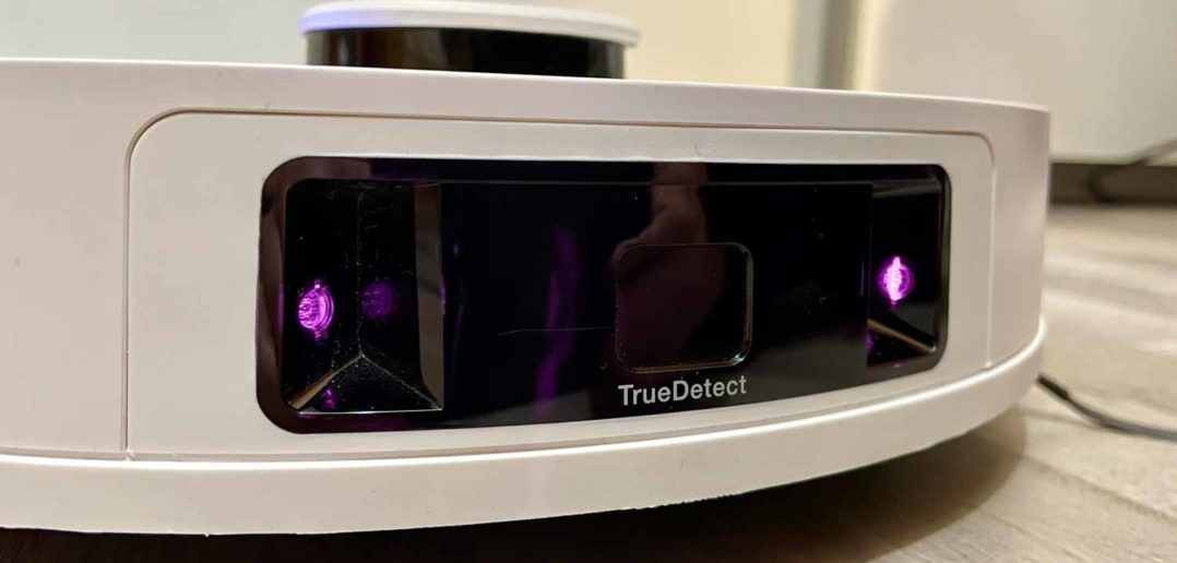

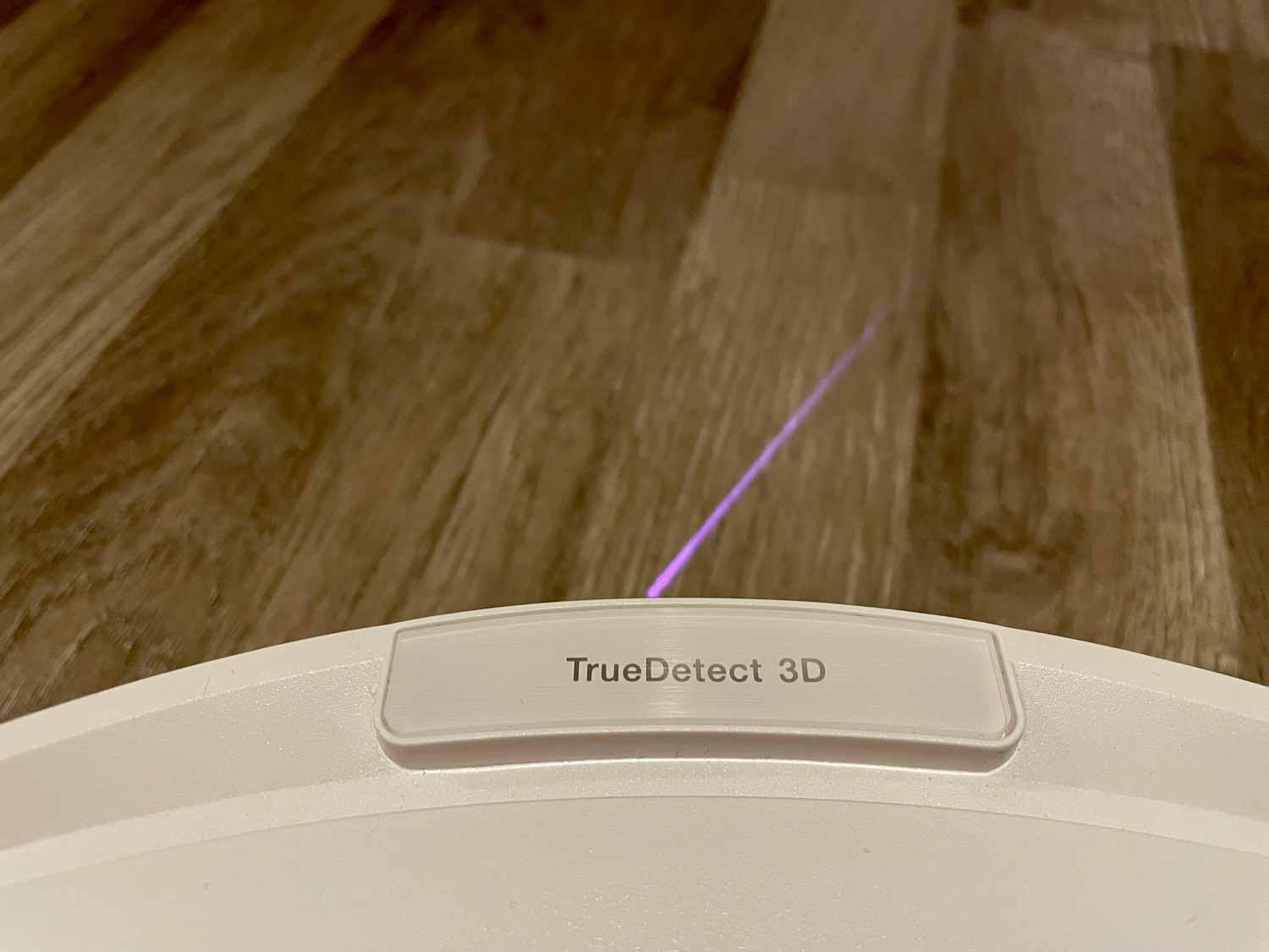

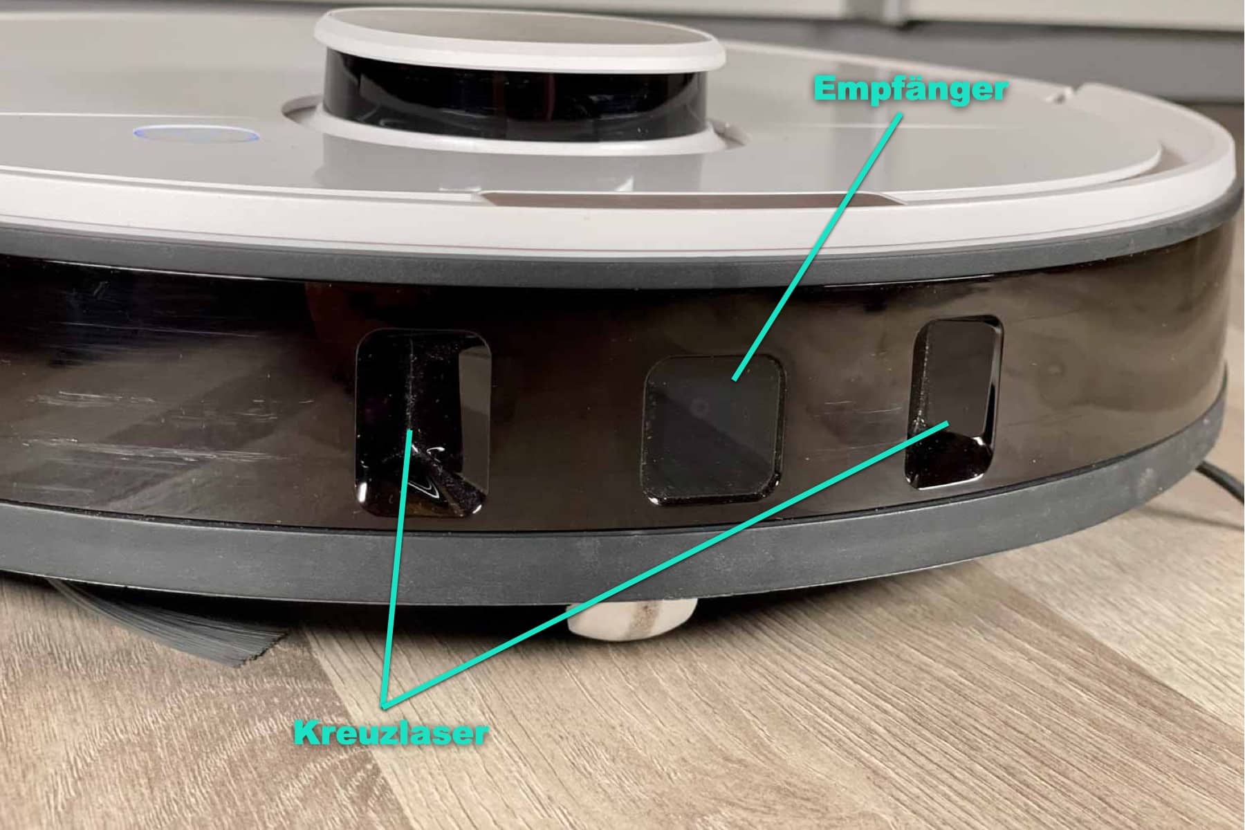

Die Technik hinter TrueDetect 3D ist so simpel wie auch effektiv. Im Endeffekt handelt es sich bei diesem System um ein in die Front des Roboters eingesetztes Modul, das aus Laser und einer Kamera besteht. Die Laserstrahlen werden überkreuzt ausgeworfen und an Hindernissen, die vor dem Roboter erscheinen, reflektiert. Die verbaute Kamera dient als Empfänger und erkennt die Reflexionen. Dieser 3D-Scan-Algorithmus wird häufig auch bei moderner Gesichtserkennung und im mobilen Zahlungsverkehr eingesetzt. Die TrueDetect 3D-Technologie kam erstmals im Jahr 2020 beim ECOVACS Deebot T8 und im Jahr 2021 beim ECOVACS Deebot N8 Pro zum Einsatz.

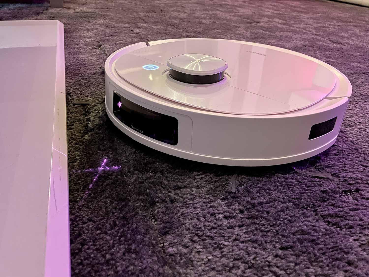

Beide Laser der Technik werden schnell hintereinander und nicht durchgehend ausgeworfen, damit bei der Überkreuzung keine Irritationen entstehen können. Der Vorteil zu einem LiDAR-Scanner auf dem Roboter ist, dass diese Laserstrahlen den Boden vor dem Roboter und dessen Veränderungen erkennen können, da sie so tief reichen. Dabei reicht die Reichweite meist nicht weiter als 25 Zentimeter. So kann der Roboter, der mit der TrueDetect 3D-Technik ausgestattet ist, sogar kleine Hindernisse wie Stifte vor sich wahrnehmen und einfach umfahren. Man muss sich also keine Sorgen mehr machen, wenn während der Reinigung etwas im Weg herumliegt. Man spart sich somit das vorherige Aufräumen.

Die verbaute Kamera der TrueDetect 3D Technologie dient als Empfänger und kann lediglich die Reflexionen der Laserstrahlen empfangen. Sie ist nicht dazu konzipiert worden, Bilder von dir oder deiner Umgebung aufzunehmen. Somit musst du dir keine Sorgen um den Datenschutz machen. Die Kamera kann genauso wenig erkennen, was genau vor dem Roboter liegt. Sie kann keine Kategorisierung vornehmen und ist somit der von ECOVACS entwickelten KI-Technologie AIVI unterlegen.

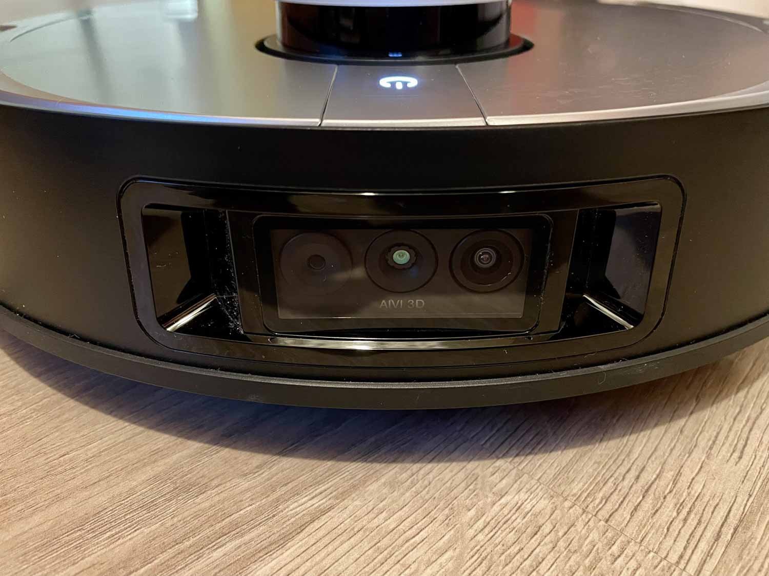

Mittlerweile ist die TrueDetect 3D-Technologie zwar nicht offiziell in der 3.0 Version erschienen, sondern wurde mit der KI-Technologie AIVI verschmolzen. AIVI 3D nennt der Hersteller die erstmals 2022 erschienene Innovation. Diese Technologie setzt sich aus der intelligenten AIVI-Hinderniserkennung, die Hindernisse dank einer großen Datenbank an Bildern identifiziert und kategorisiert, und aus sich überkreuzenden Lasern zusammen. Diese wurde in den neueren Modellen wie dem ECOVACS Deebot X1 OMNI verbaut.
