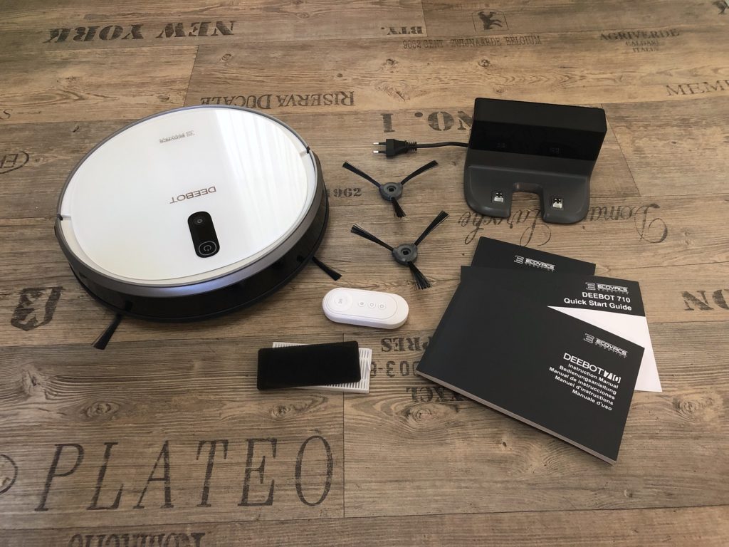

Der DEEBOT 710 kommt mit einem übersichtlichen, aber anständigen Lieferumfang. Mit dabei ist der Roboter selbst, insgesamt 4 Seitenbürsten und 2 Feinstaubfiltersysteme, eine Ladestation mit integriertem Netzkabel und Eurostecker, eine Fernbedienung mit zugehörigen Batterien, eine Betriebsanleitung und ein praktisches Reinigungstool. Damit ist der Lieferumfang für den angegebenen Preis ausreichend ordentlich bestückt.

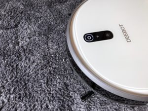

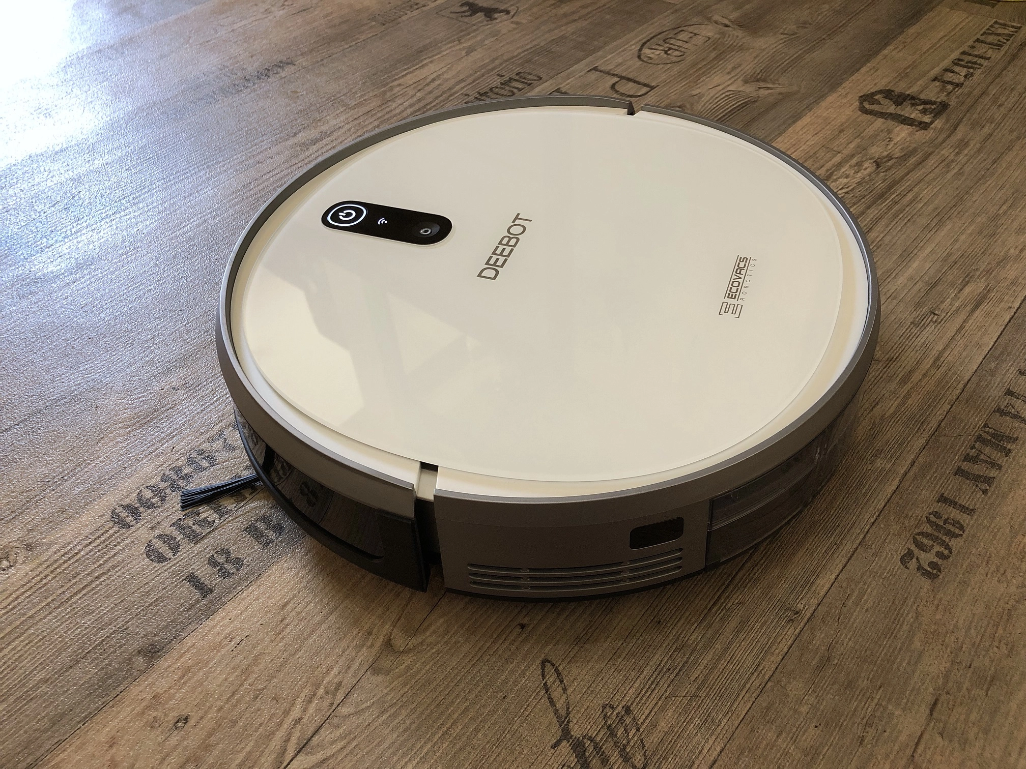

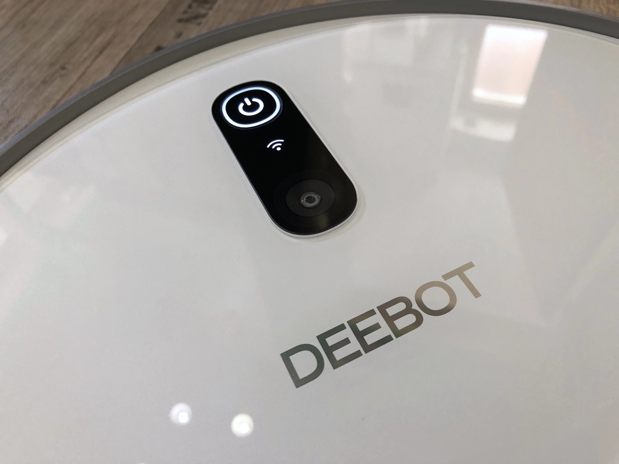

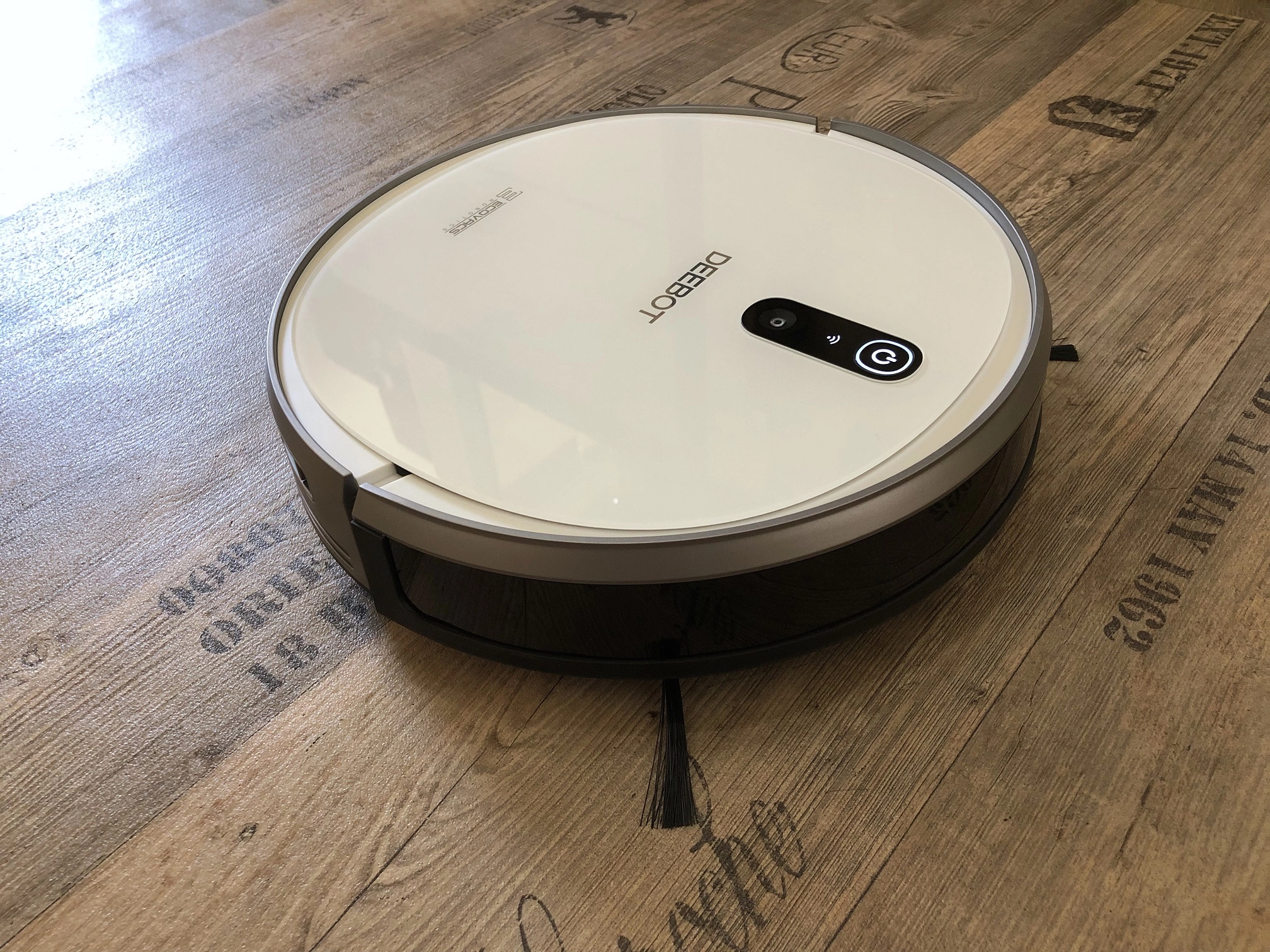

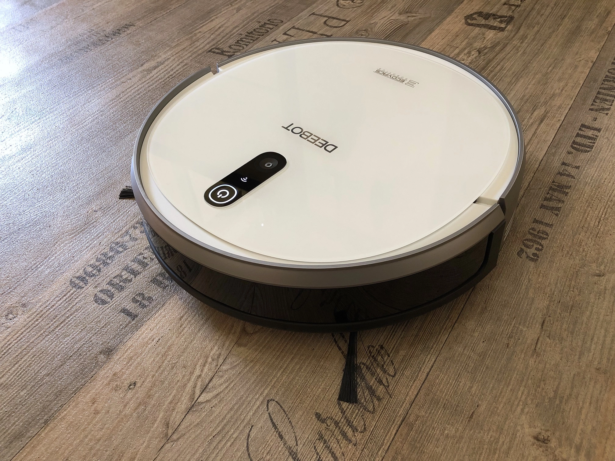

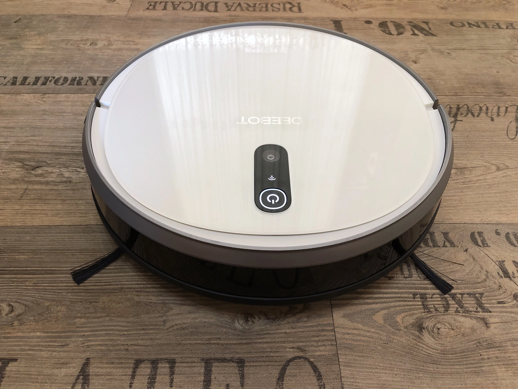

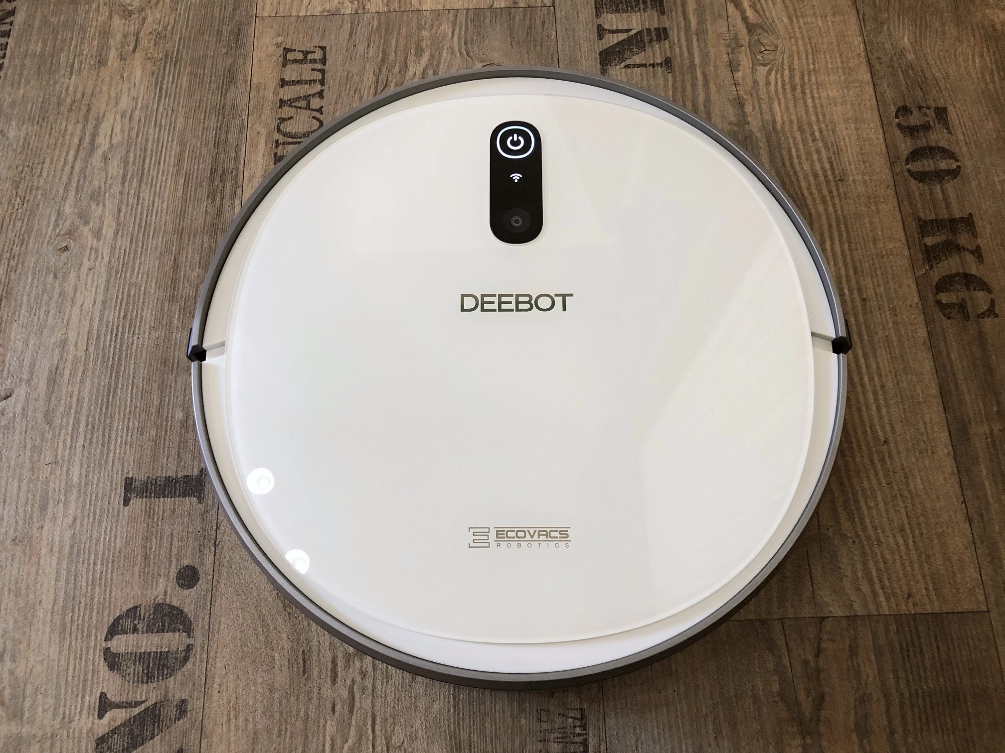

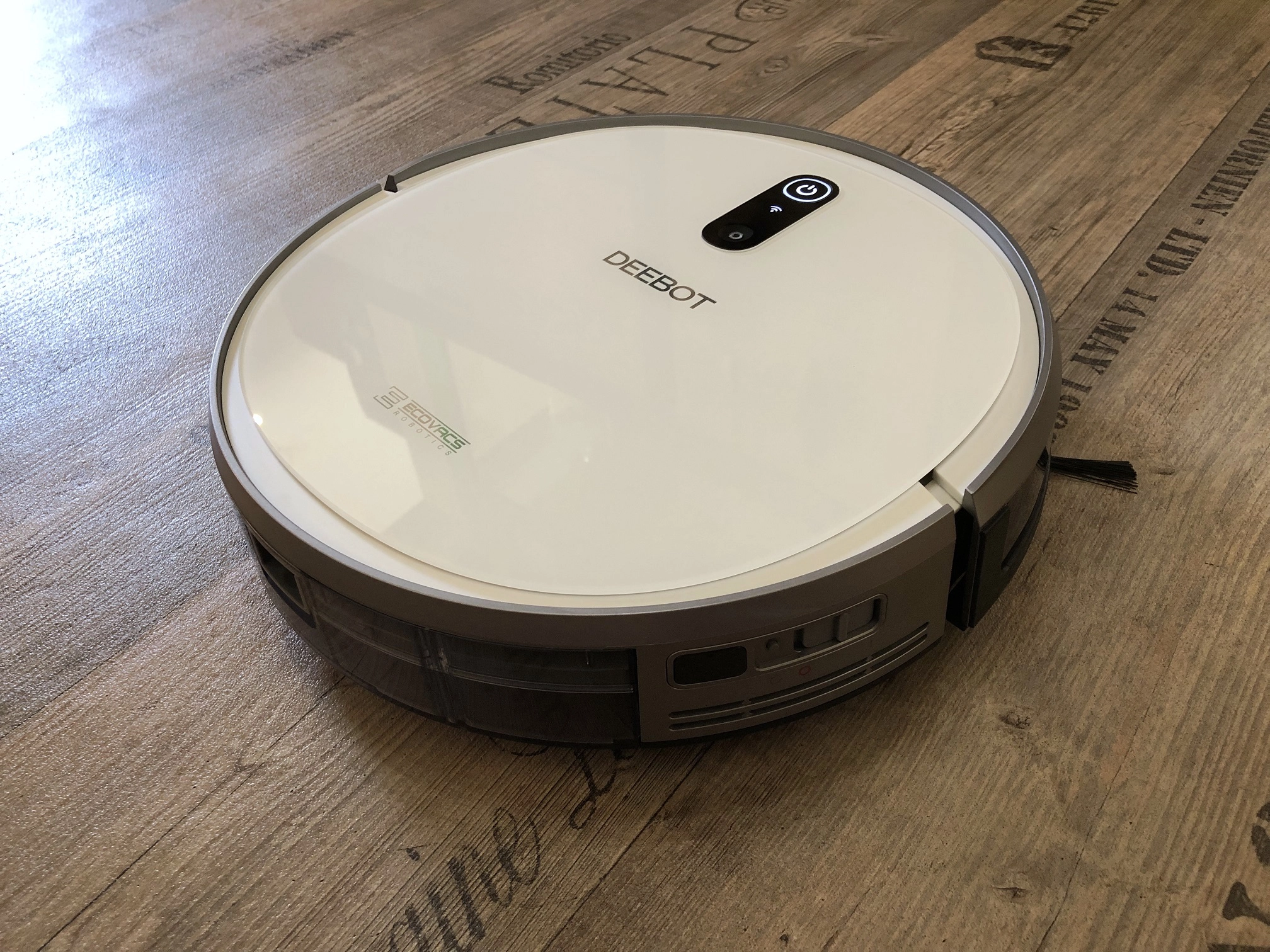

ECOVACS Rotobics bewerben ihren DEEBOT 710 als edlen Designer-Saugroboter. Diese Aussage kann ich soweit bestätigen. Mit seiner recht geringen Höhe von 8,1 cm und seinem in weiß und grau gehaltenen Äußeren, macht der Roboter ganz schön was her. Dazu kommt, dass auf seiner Oberseite eine Glasplatte aufgesetzt wurde, die ihn noch edler aussehen lässt. Mit seinem Design platziert sich der Sauger außergewöhnlich gut auch mal gern mitten im Wohnzimmer. Auf seiner Front sitzt die, mit schwarzen Acrylglas geschützte, Sensorenleiste, die bei einem ruppigen Aufprall von einer Gummilippe geschützt wird. Seitlich ist der Luftauslass, der Lautsprecher, ein Reset-Knopf und ein Powerschalter angebracht.

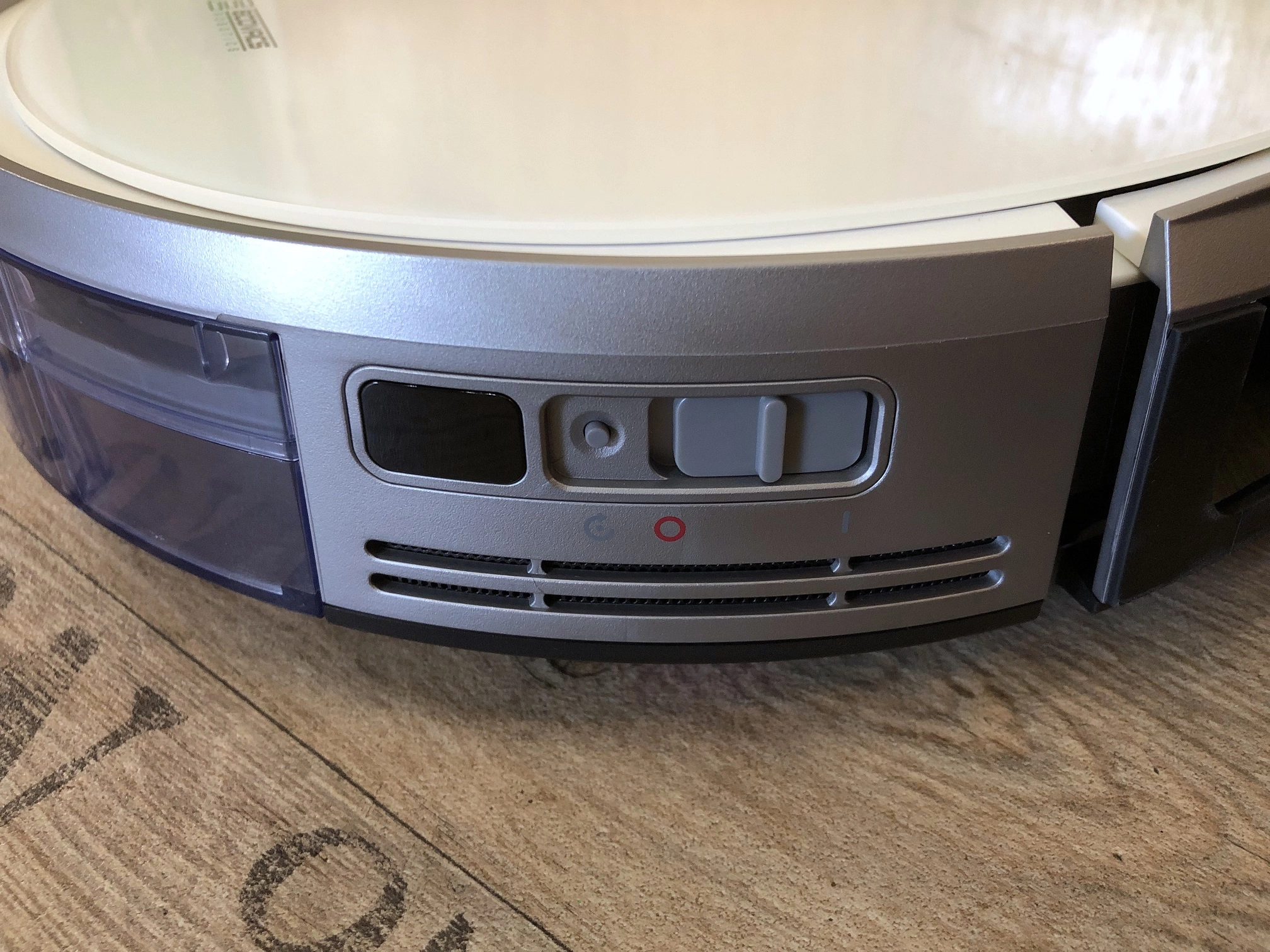

Der im Durchmesser 32,5 cm breite DEEBOT 710 verfügt über nur einen Knopf auf der Oberseite, der für den Start der Reinigung und das Pausieren dieser gedacht ist. Mit längerem Druck darauf steuert er seine Ladestation an. Direkt daneben verbirgt sich die Kamera, die dem DEEBOT 710 erlaubt, intelligent zu navigieren. Außerdem findet man eine kleine, leuchtende WLAN-Anzeige.
✅Vorteile ❌Nachteile
Sehr schönes Design
Flache Bauform
Gummileiste schützt vor Aufprall
Glasplatte auf der Oberseite

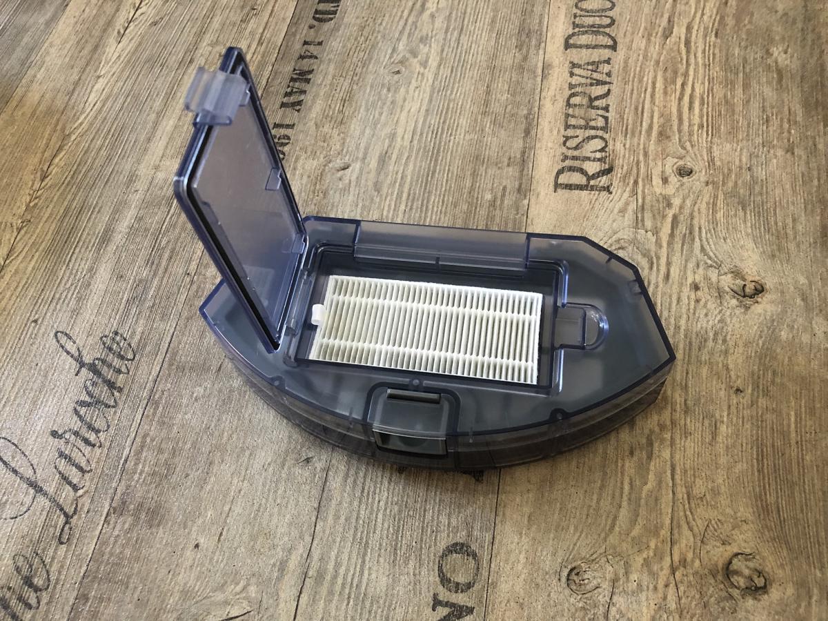

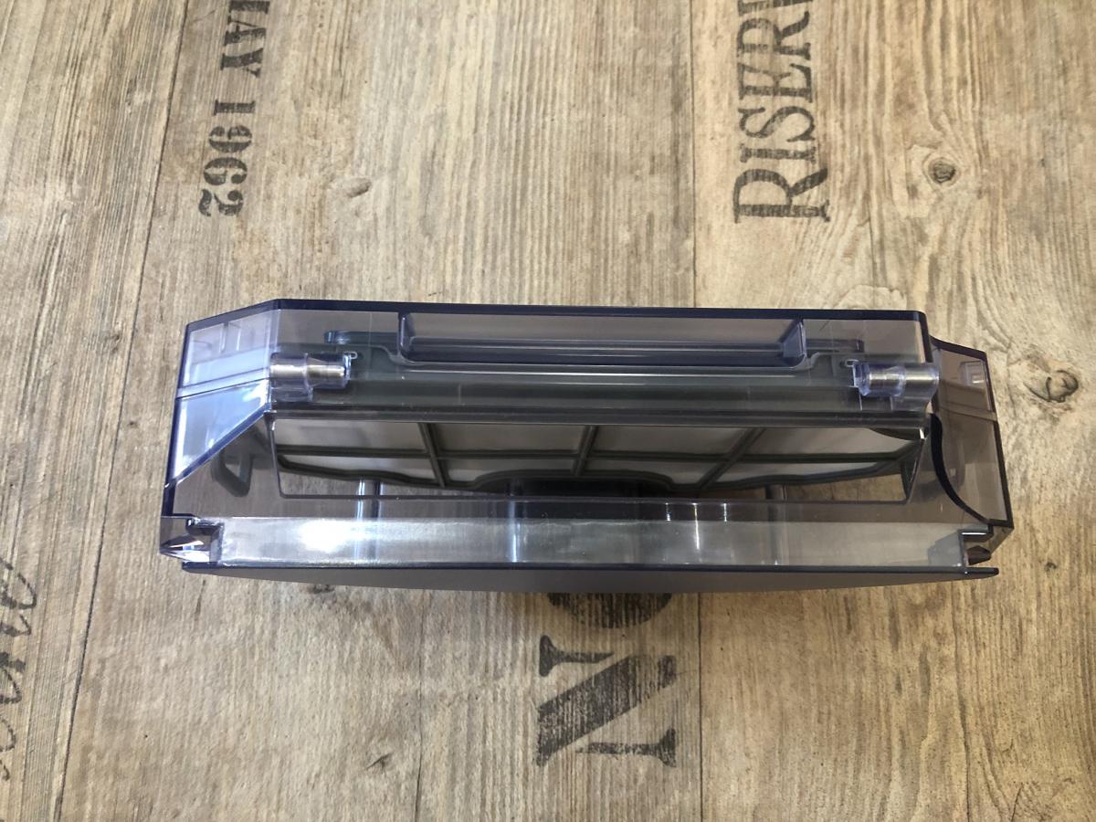

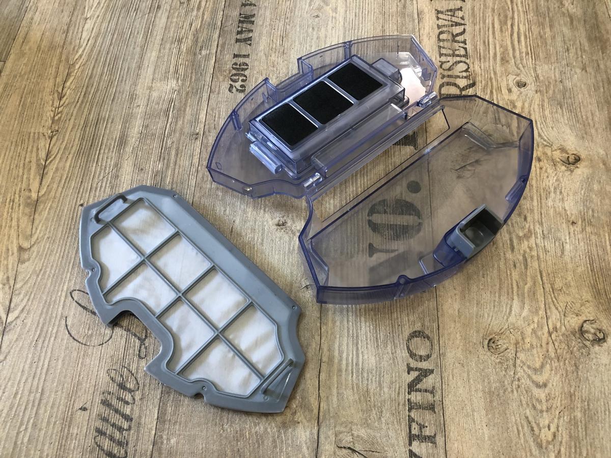

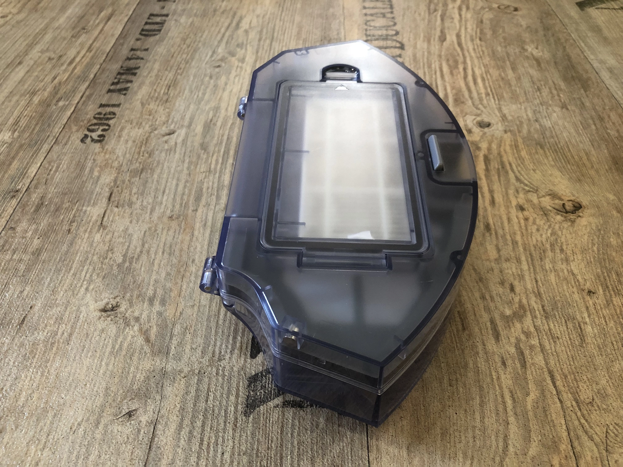

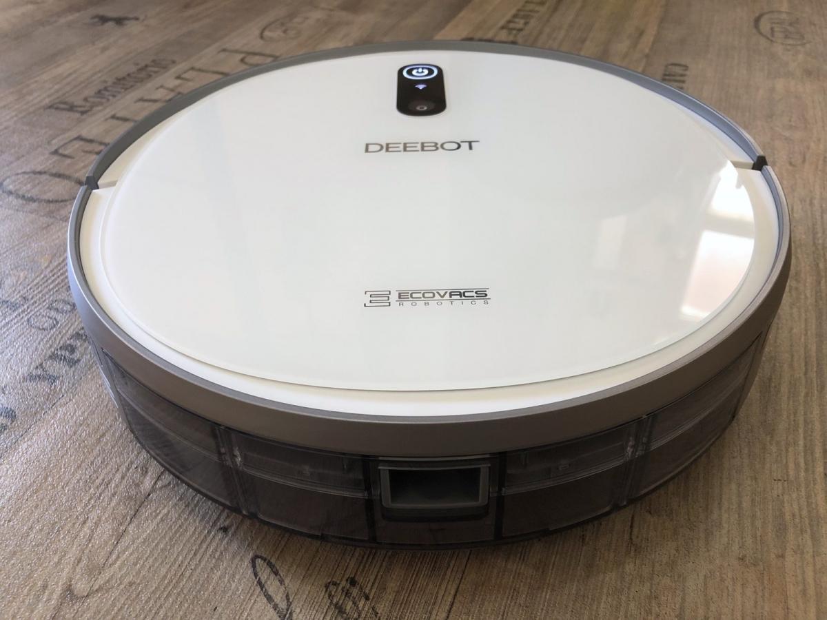

Staubbehälter

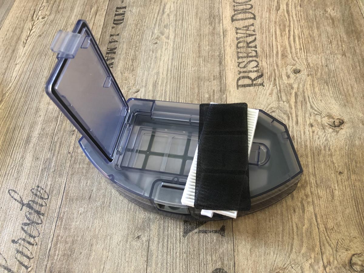

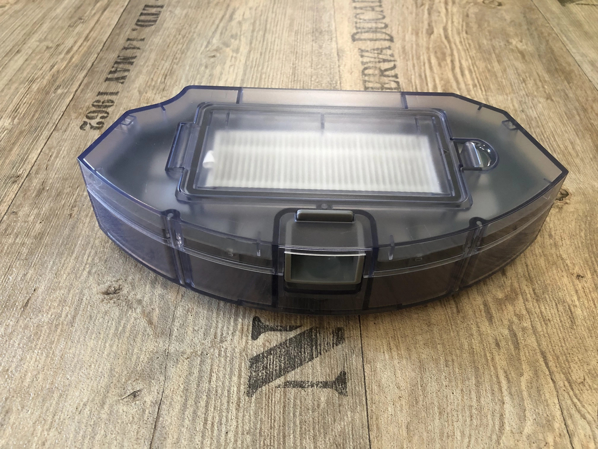

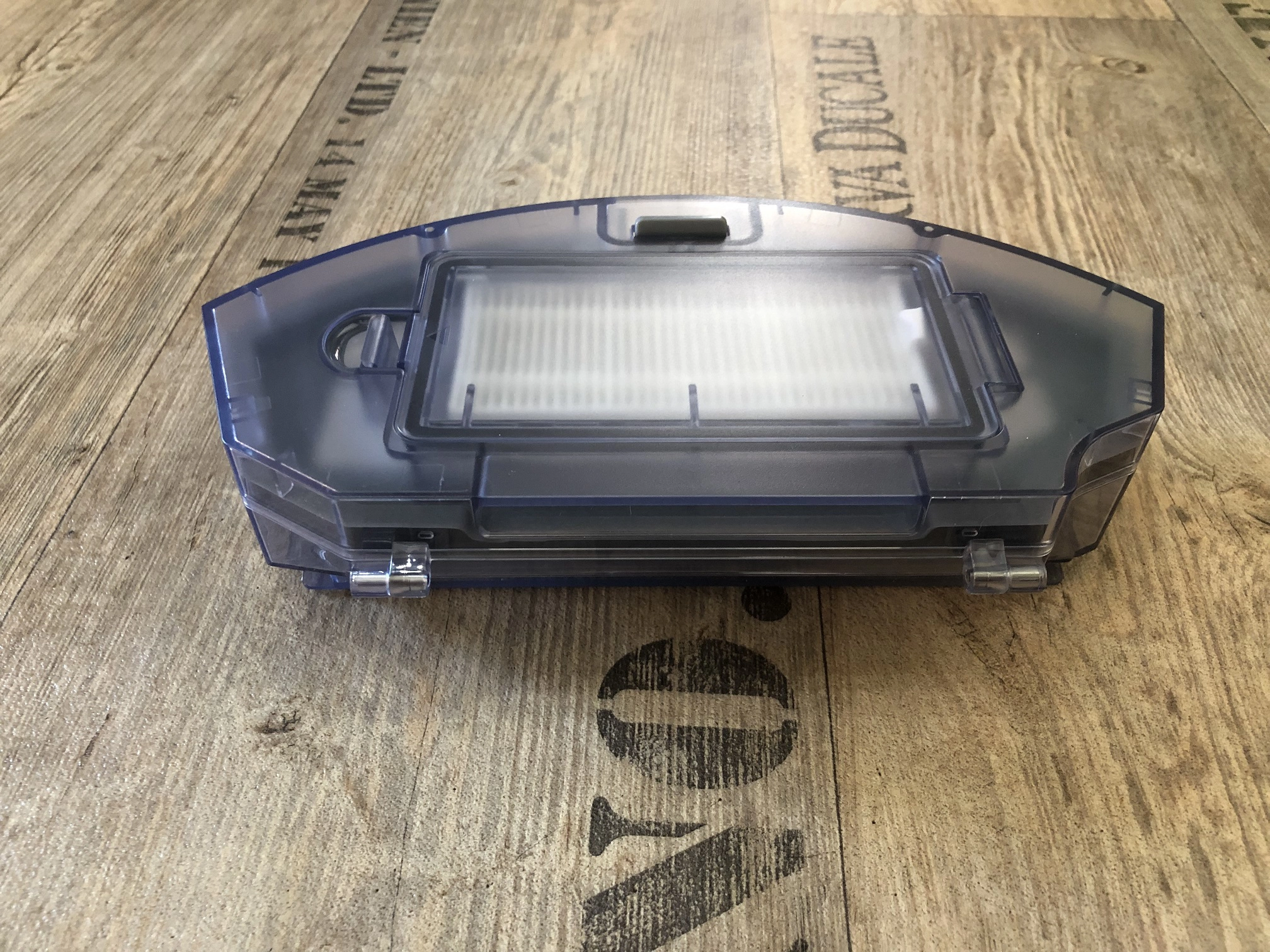

Der in transparentem Blau gehaltene Staubbehälter verfügt über ein 520 ml großes Volumen und ist somit ausreichend bemessen. Er ist am Heck des Saugroboters herausnehmbar und hat eine großzügige Einsaugöffnung.

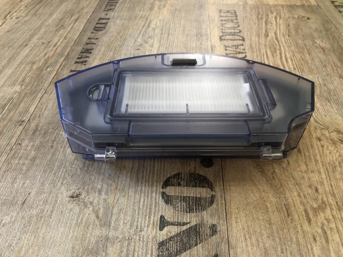

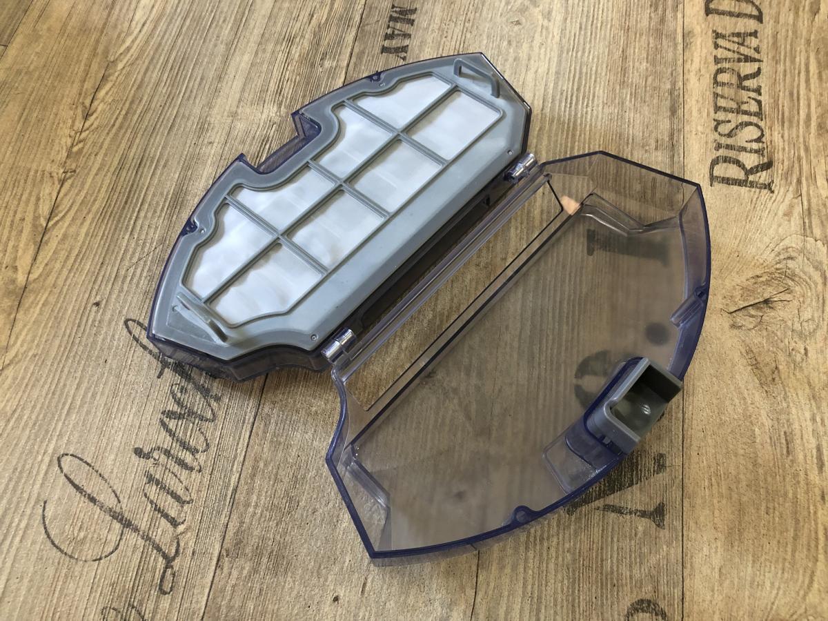

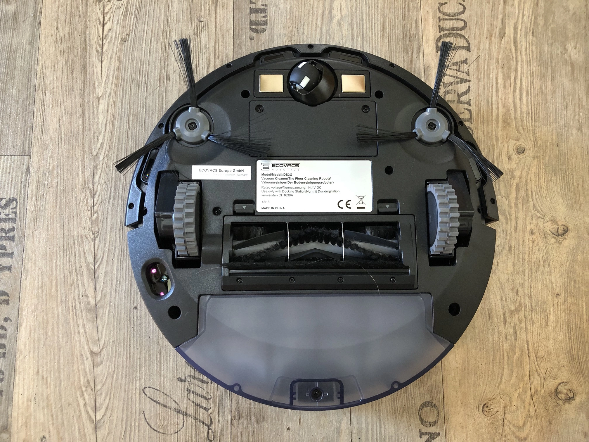

Filter

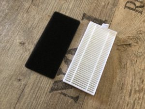

Der DEEBOT 710 verfügt über ein 3-Filter-System. Erst wird der grobe Schmutz von einem Metallgitter abgefangen, daraufhin muss der Staub durch einen schwarzen Schwammfilter und wird danach zuverlässig von einem Feinstaubfilter abgefangen. Dieses Filtersystem hat sich durchaus bewährt und ist wunderbar für Allergiker geeignet.
Bürste

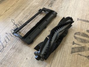

Die in komplett schwarz gehaltene Hauptbürste besteht aus Borsten und Gummilamellen. Dieser Aufbau der Bürste hat sich bei den Xiaomi und Roborock Modellen schon bewährt und ist längst Bestandteil der besten Saugroboter auf dem Markt. In Verbindung mit der Saugleistung erfüllt die Bürste des DEEBOT 710 einen durchweg anständigen Job.

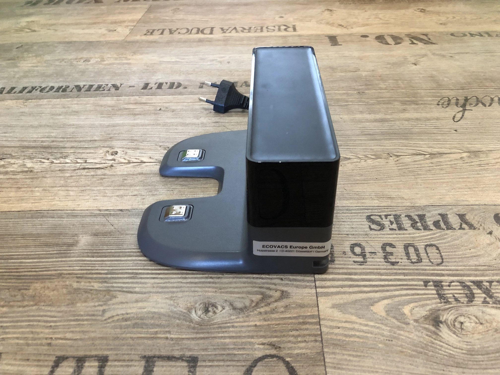

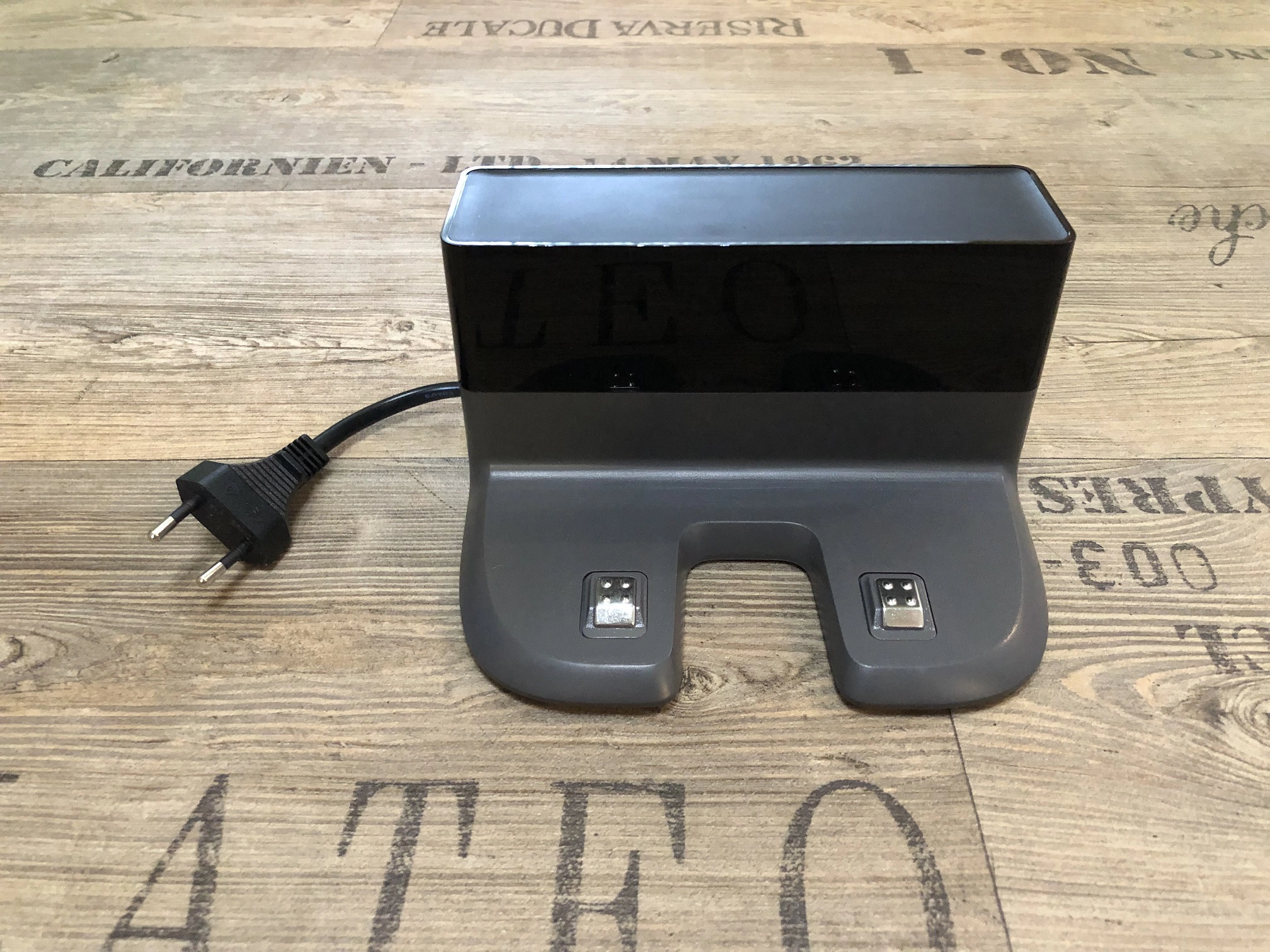

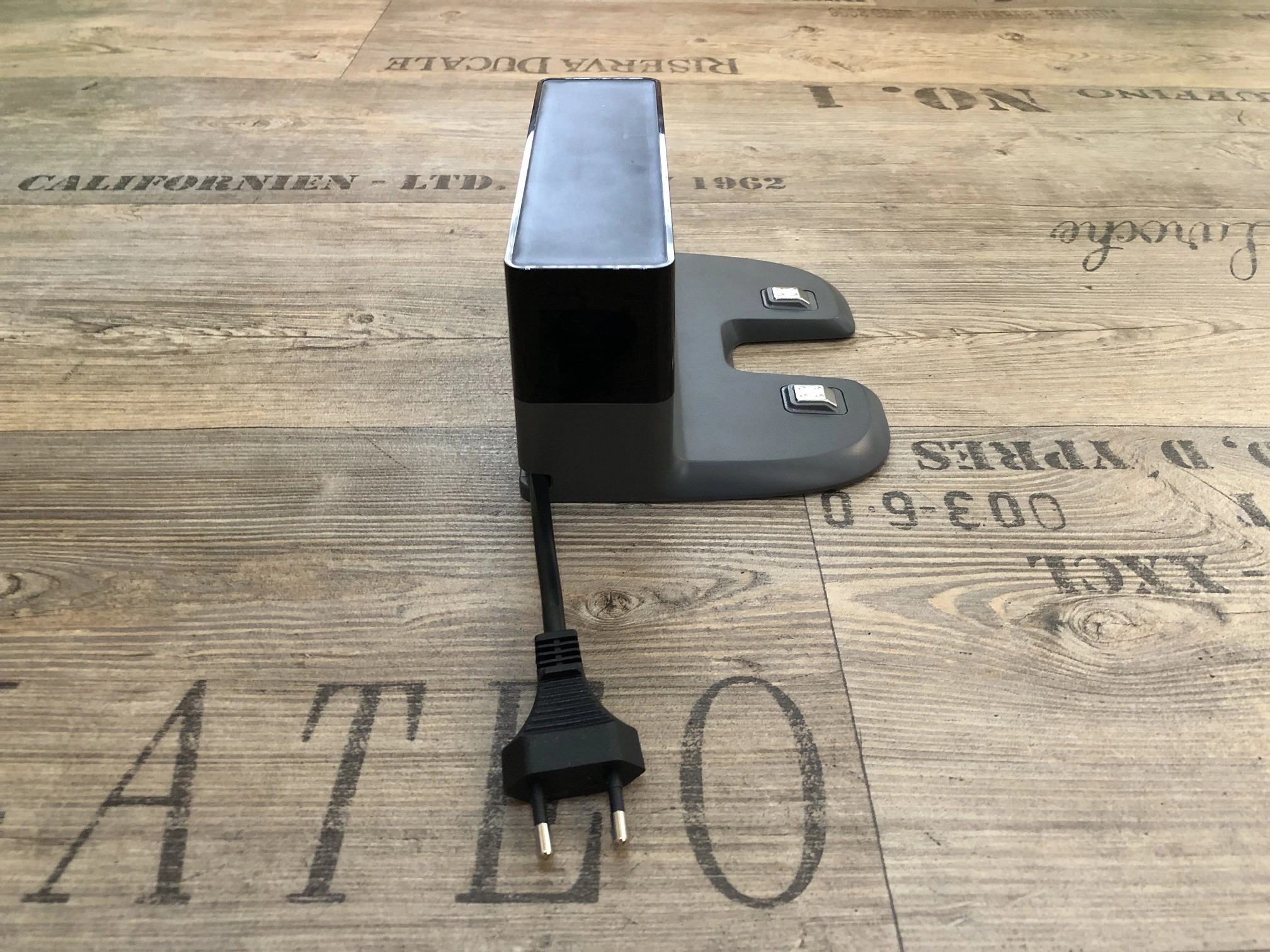

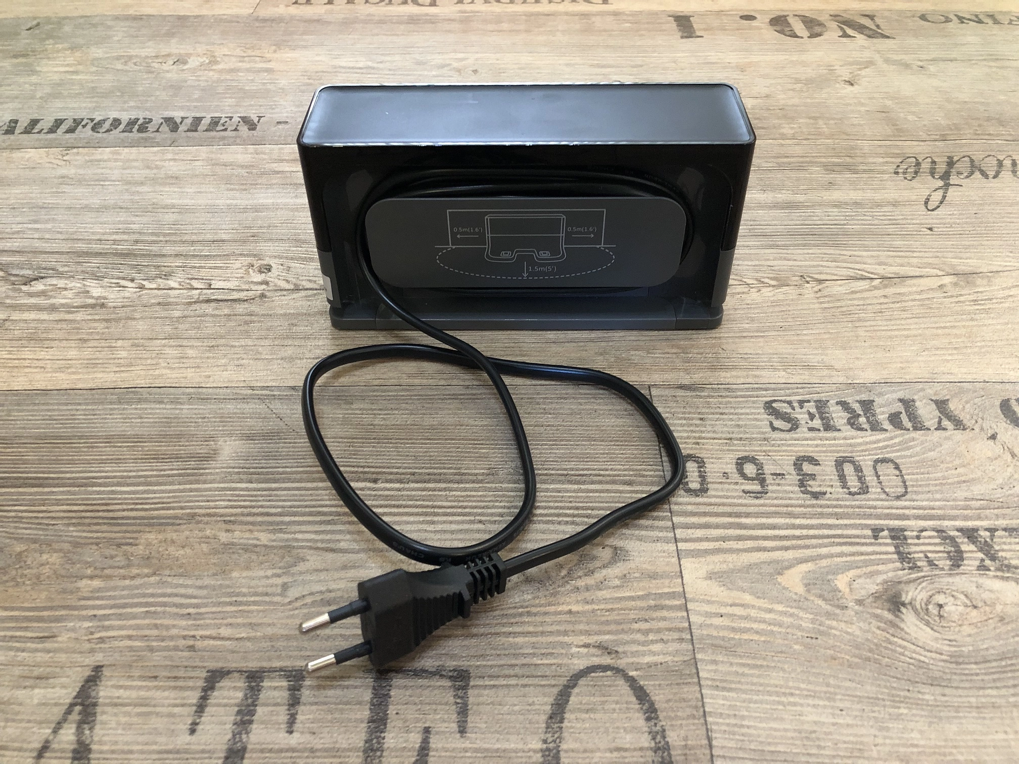

Ladestation
Die mitgelieferte Ladestation ist baugleich mit der des DEEBOT OZMO 900 oder auch des DEEBOT OZMO 930. Diese sind sogar untereinander austauschbar. Das heißt, ich konnte im Test den DEEBOT 710 über die Ladestation des DEEBOT OZMO 930 und des DEEBOT OZMO 900 aufladen. Nach der Reinigung fährt der DEEBOT 710 diese sogar an, wenn seine eigene Station nicht auffindbar ist. Vom Design her ist sie in einem schlichten Grau gehalten und verfügt über eine praktische Kabelaufwicklung auf der Rückseite. Das wirkt zukünftigen Kabelsalat entgegen. Das Netzkabel mit Eurostecker ist in dieser integriert.
Kabelaufwicklung vorhanden Netzkabel integriert
Eurostecker vorhanden
Untereinander austauschbar

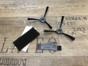

ECOVACS Robotics legen dem DEEBOT 710 noch einen zusätzlichen Feinstaubfilter mit Schwammfilter und zwei extra Seitenbürsten dazu. Das erste Ersetzen der Verschleißteile ist somit erst einmal nicht mit einem Neukauf verbunden.

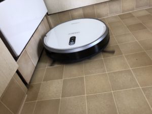

Mit Tierhaaren ist der Roboter sehr gut klargekommen und saugte in meiner Wohnung den täglich anfallenden Haarausfall meiner Katzen restlos auf. Katzenstreu hat er nur im maximalen Saugmodus zuverlässig aufsaugen können. Auf Teppichboden wiederum schaffe er es nicht immer. Andere Modelle bekommen es besser hin, tief sitzenden Schmutz aus Teppichboden zu holen, dennoch ist die Reinigung und die damit geleistete Hilfe absolut zufriedenstellend.

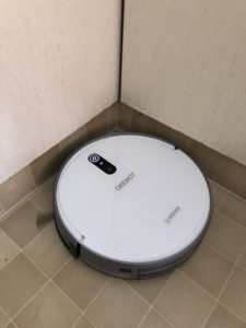

Die Rand- und Eckreinigung ist im Test durchaus gut gelungen. Mit seinen Seitenbürsten schafft er anständig die Ränder zu reinigen und auch die Ecken werden so gut es eben geht sauber. Die runde Bauform erschwert die vollkommene Eckreinigung.

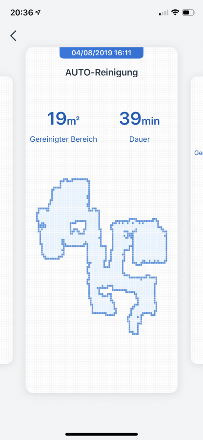

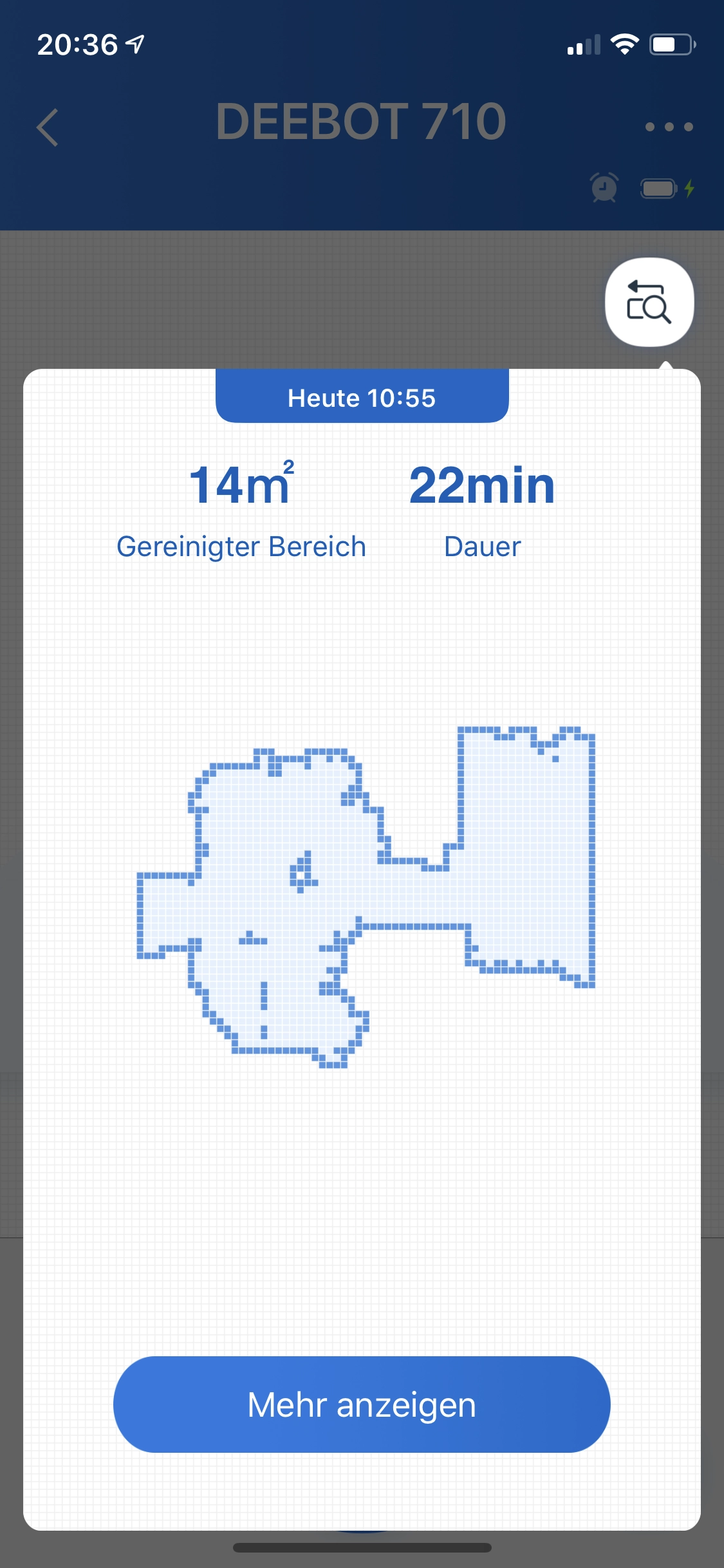

App | Die digitale Steuerung des DEEBOT 710

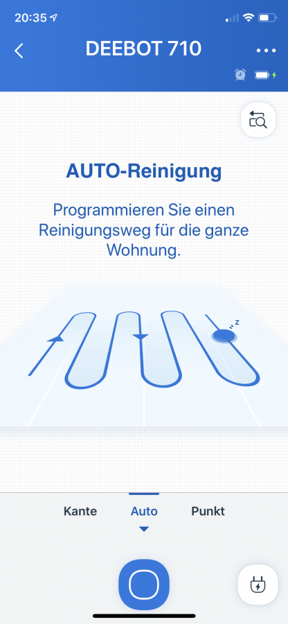

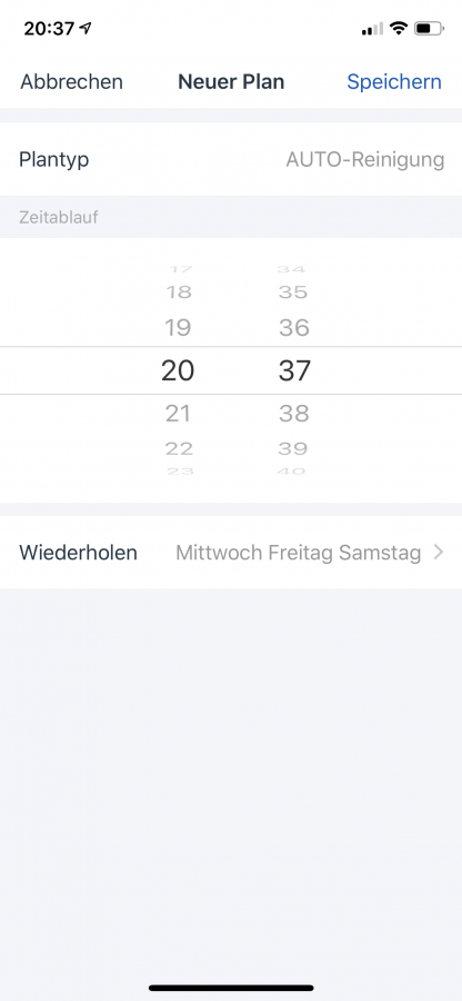

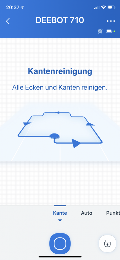

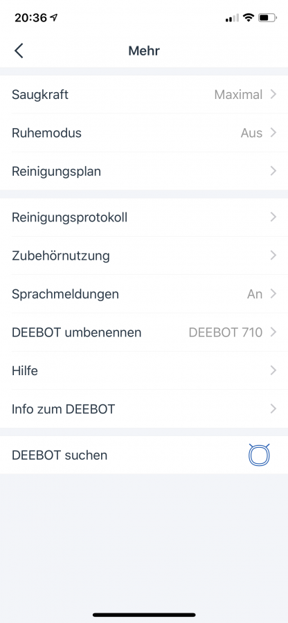

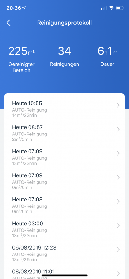

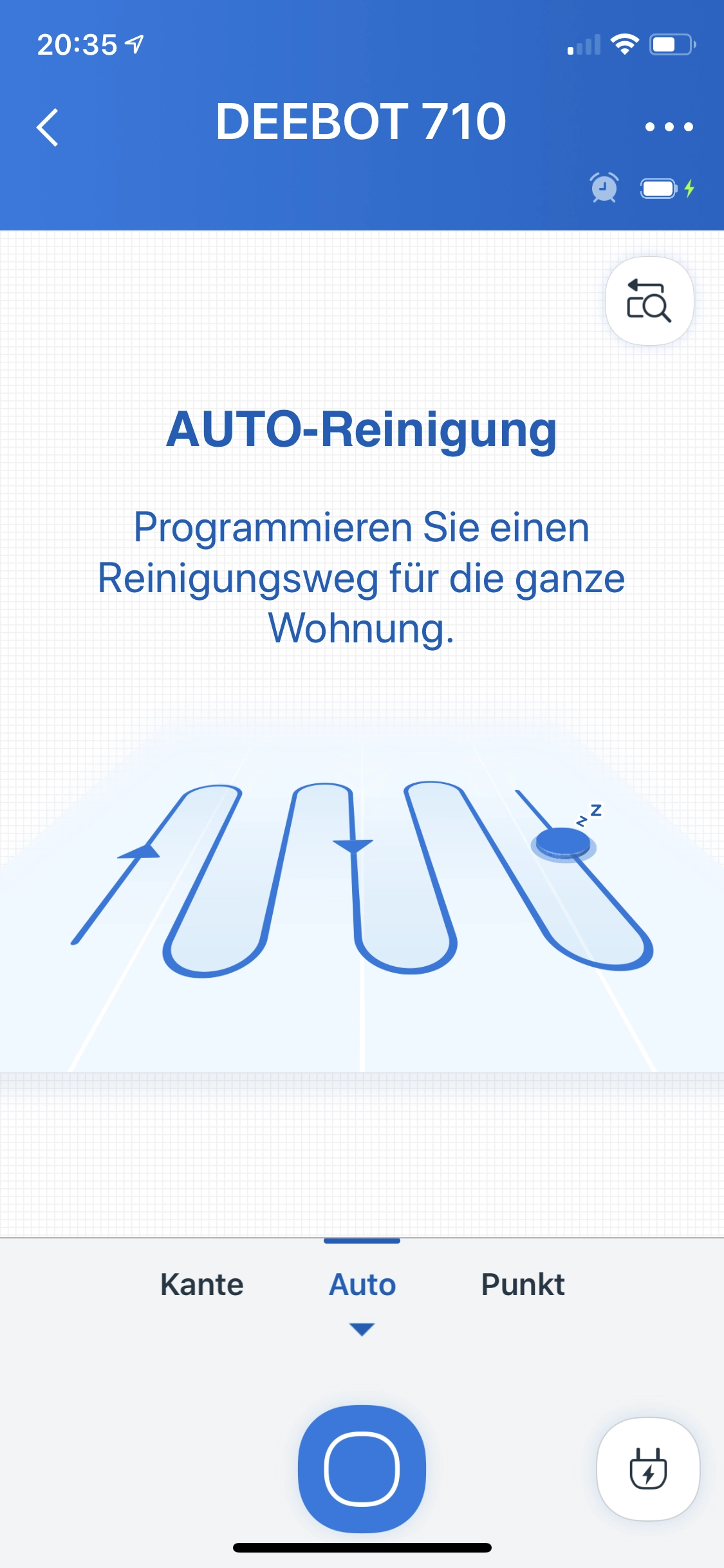

Der DEEBOT 710 hat eine intuitive Appsteuerung mit an Bord. Die App nennt sich ECOVACS Home und ist sehr leicht verständlich. Die Einbindung geht, dank einer ausführlichen Anleitung bei Inbetriebnahme, kinderleicht. In dieser kann man die Dinge steuern, die auch über die Fernbedienung steuerbar sind. Zusätzlich lässt sich dort auch eine automatische Zeitsteuerung einstellen, die Saugkraft erhöhen, einen Reinigungsplan inklusive erstellter Karte einsehen, die Aussprache auf Deutsch einstellen und noch ein paar weitere Dinge managen.
Nach Beenden des Reinigungsvorganges, bekommt man eine Push-Notification auf das Smartphone gesendet. Außerdem hat der Hersteller den DEEBOT 710 mit einer OTA-Funktion bestückt, was das Aufspielen von Firmware-Updates über das Netzwerk ermöglicht. Wer seine Daten schützen möchte, der muss sich auch nicht unbedingt die App installieren und steuert den Roboter einfach manuell, muss jedoch auf die zusätzlichen Funktionen verzichten.
Sprachsteuerung möglich
Der DEEBOT 710 lässt sich mit Amazons Alexa und mit Google Home steuern. Zwar stehen nur Funktionen wie das Starten, Stoppen und zurück zur Ladestation schicken zur Verfügung, diese machen das Gerät allerdings sehr smart. Die Sprachsteuerung funktionierte im Test immer einwandfrei und zuverlässig.
