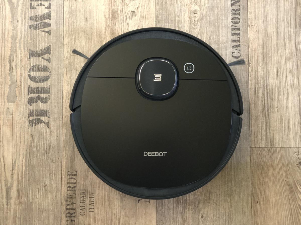

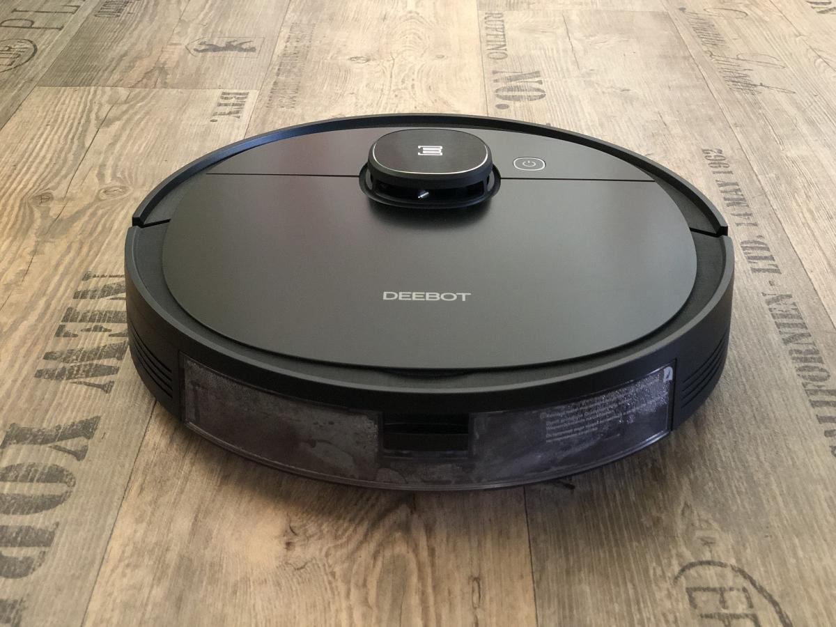

So sieht der ECOVACS DEEBOT OZMO 950 aus

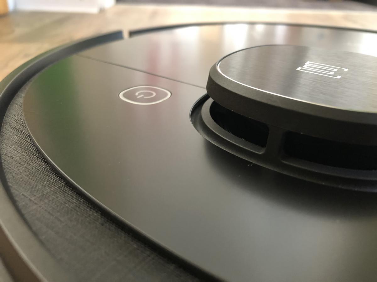

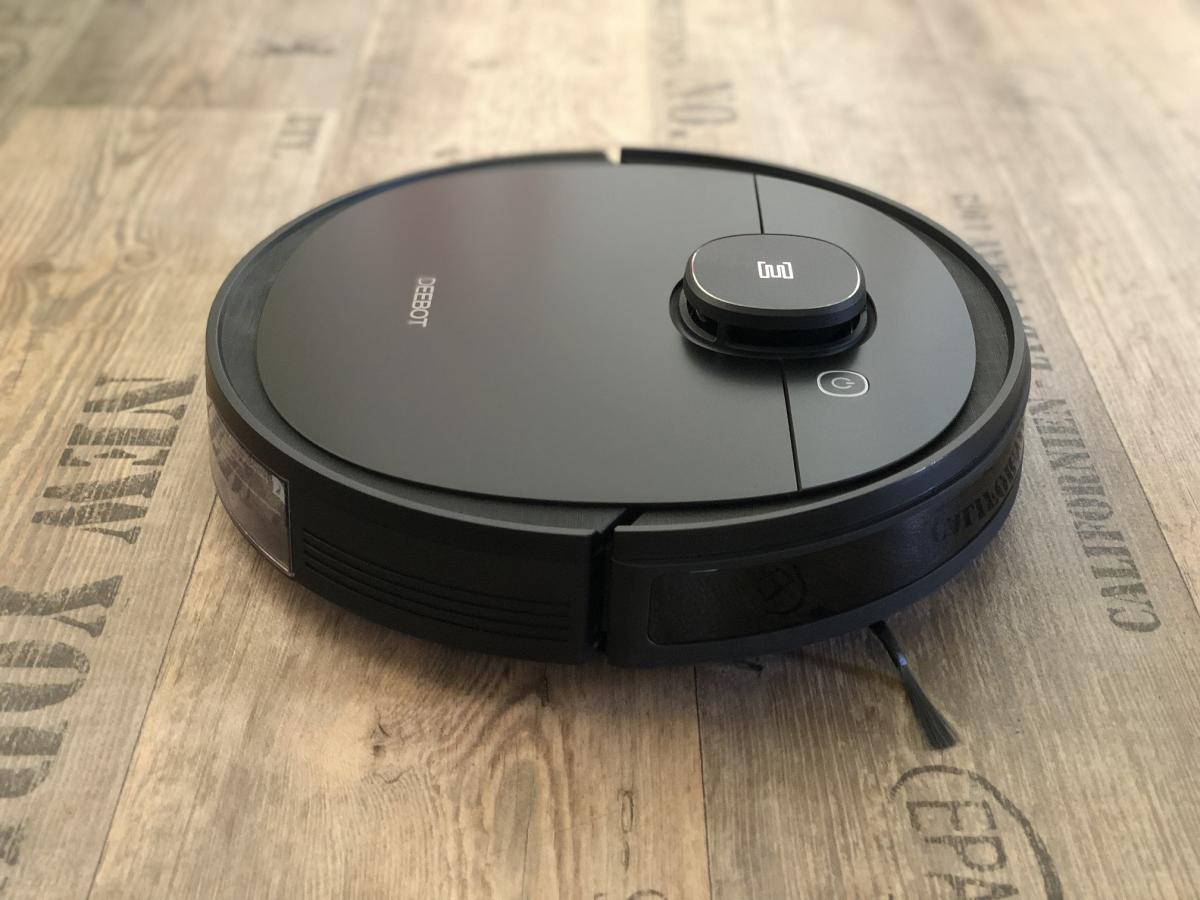

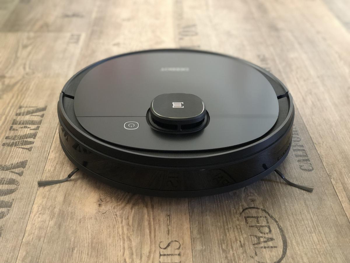

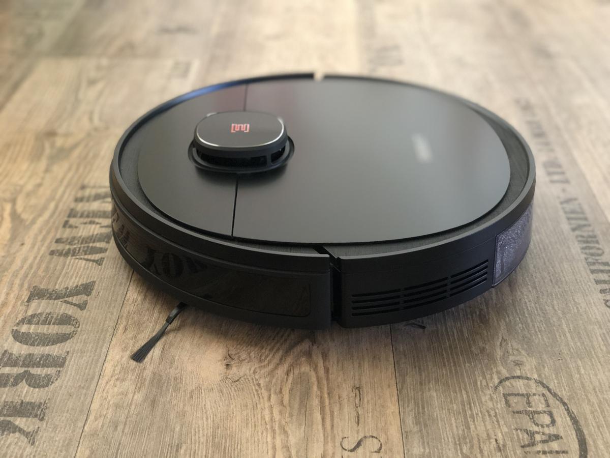

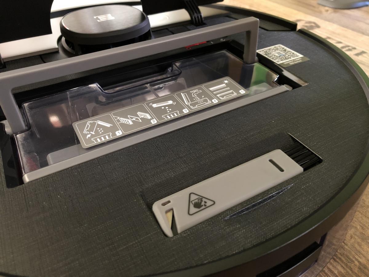

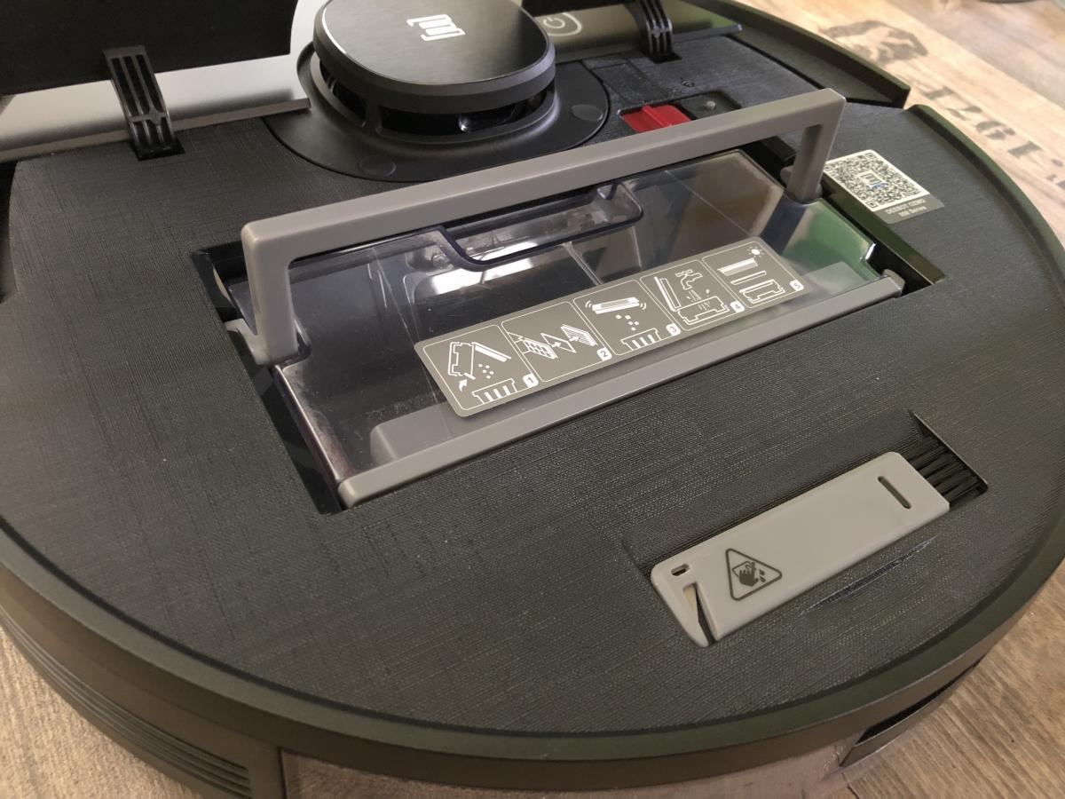

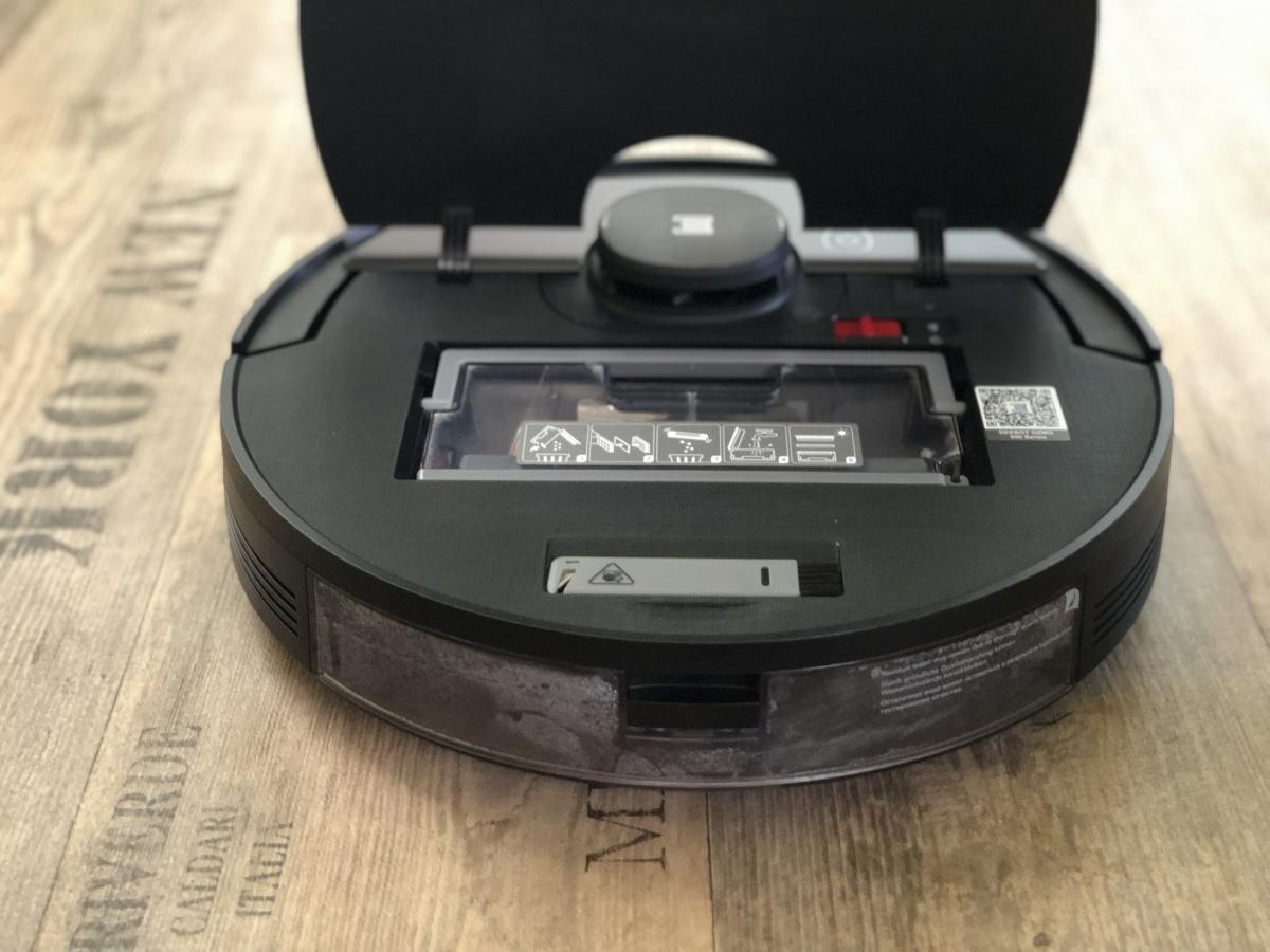

Der DEEBOT OZMO 950 unterscheidet sich im Aussehen sehr gegenüber seinen Vorgängern. Der Laser-Distanz-Sensor (LDS) auf der Oberseite ist nun nach vorn gewandert und sitzt nicht mehr hinten auf dem Roboter. Das Gerät hat gerade einmal eine Höhe von 9,3 cm. Somit zählt der DEEBOT OZMO zu den flachsten Saugroboter mit LDS. In komplett schwarz-matt gehalten, kommt der Roboter in einem sehr schicken Design. Er erinnert sehr an einen kleinen Panzer oder an ein kleines Schlepperboot, wenn ihr mich fragt. Er ist robust verarbeitet und mit 35 cm Durchmesser recht groß bemessen. Das schwarze Design führt jedoch rasant zu einem Einstauben, was eine wöchentliche Reinigung verlangt.

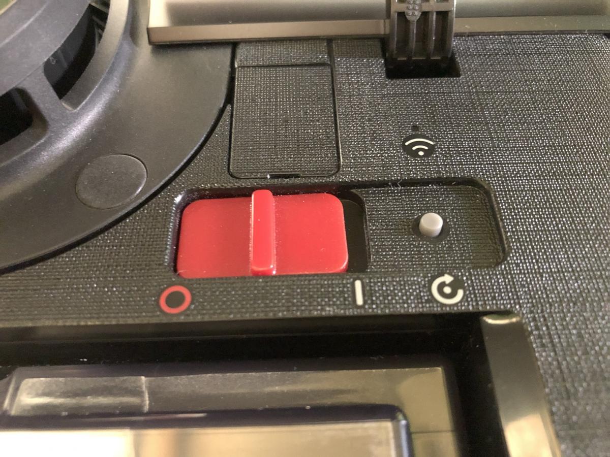

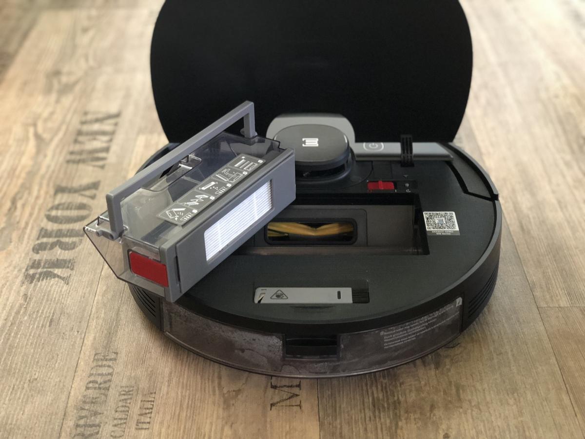

Unter seiner Klappe findet man den Staubbehälter, ein ins Gerät eingelassenes Reinigungstool, sowie einen Powerschalter, eine WLAN-Anzeige und einen Resetknopf. Außerdem weist die Fläche unter der Klappe ein geriffeltes Muster auf, das den Roboter noch viel schicker erscheinen lässt. Auf der Unterseite des Roboters findet man die typischen Fallsensoren, eine Kombibürste und zwei Seitenbürsten. Der Wassertank sitzt am Heck des Roboters und ist in diesen integriert.

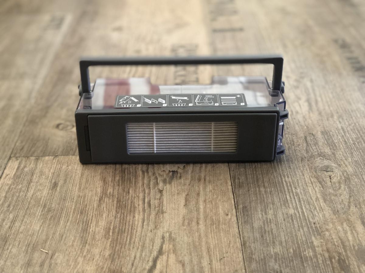

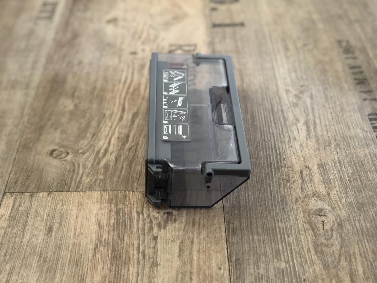

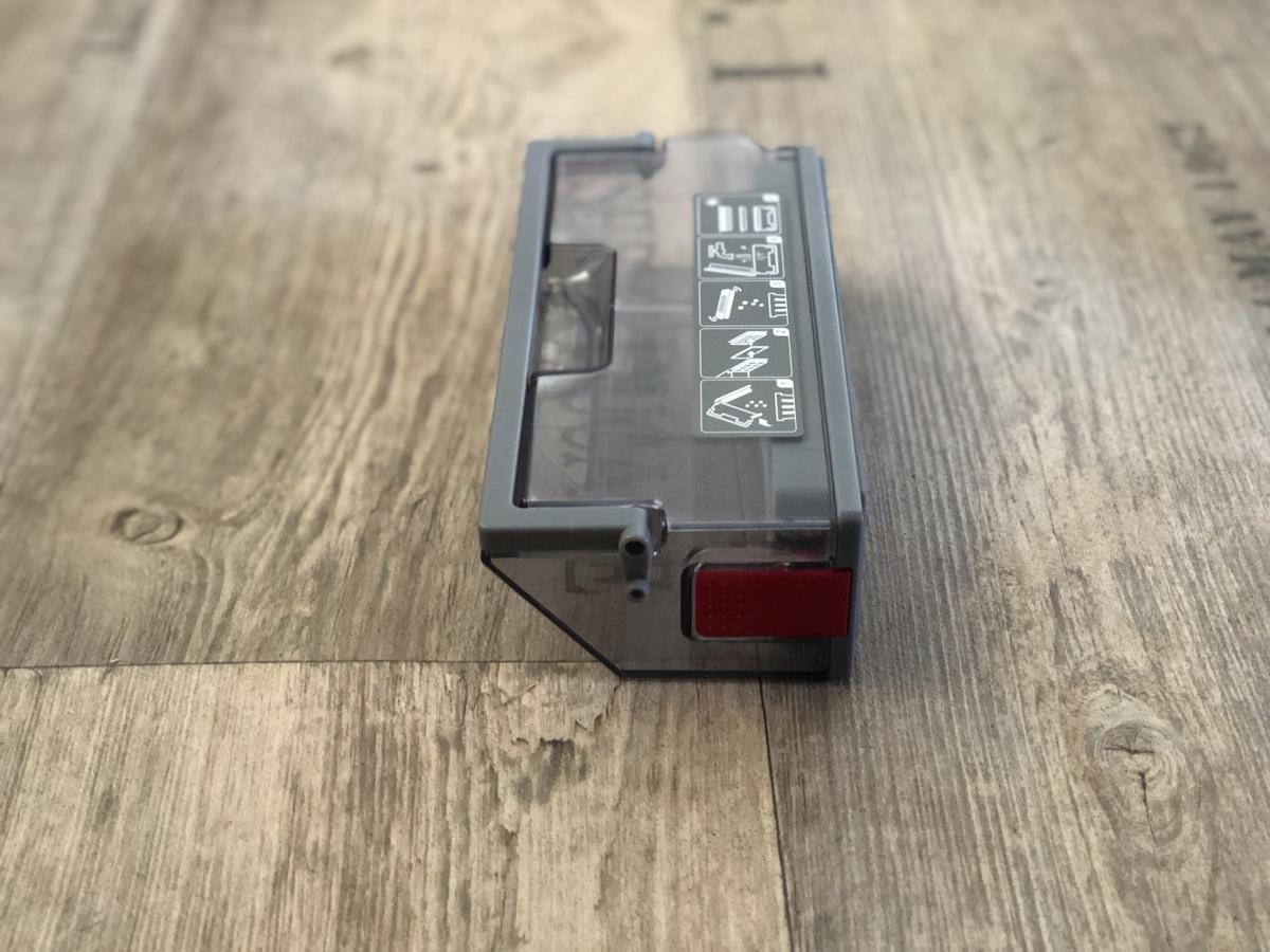

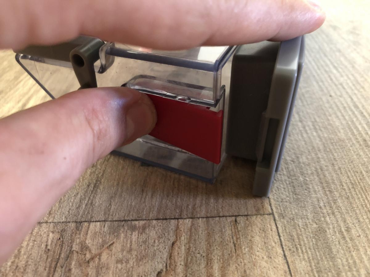

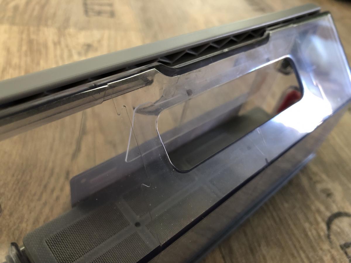

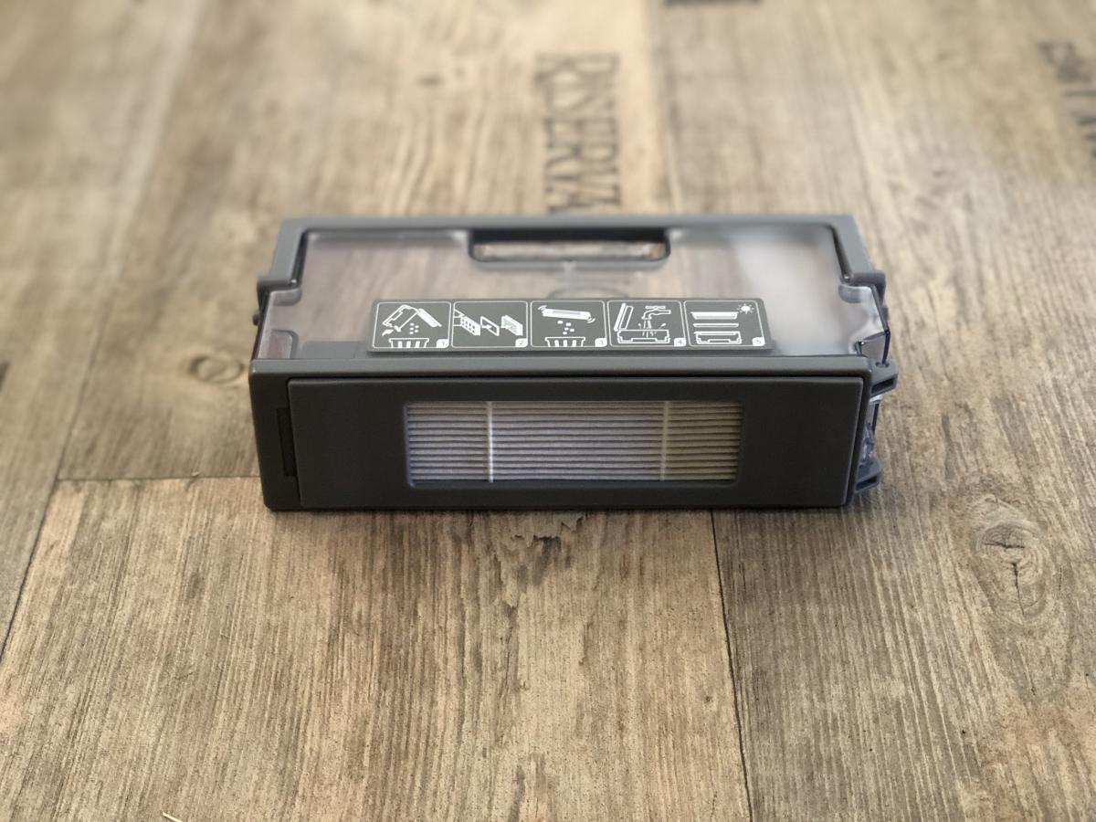

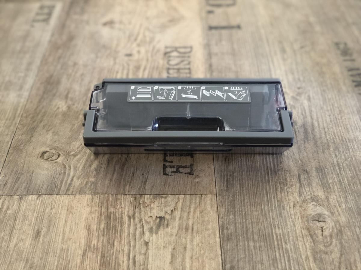

Der Staubbehälter ist leicht zu entleeren

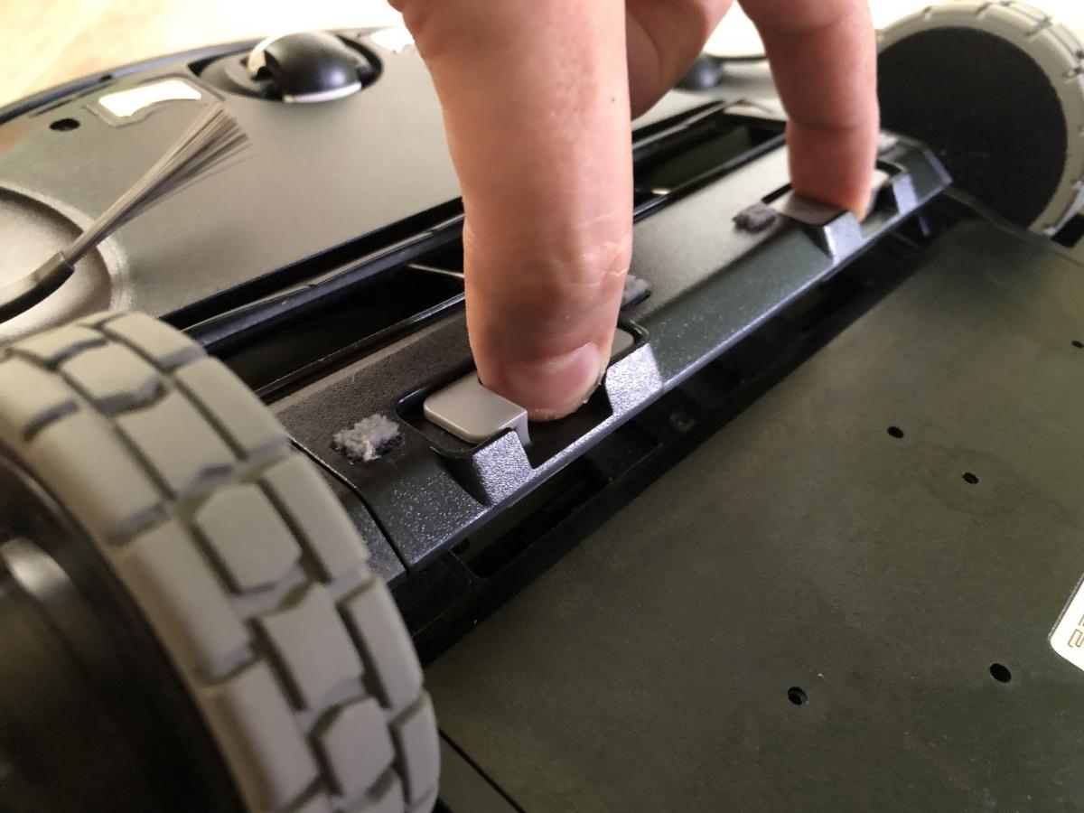

Der Staubbehälter ist mit einem Volumen von 430 ml recht klein, aber dennoch ausreichend bemessen. Dieser weist eine Besonderheit zu seinen Vorgängern auf. Er lässt sich durch Druck auf einen roten Schalter ganz einfach öffnen und muss nicht mehr durch Aufziehen entriegelt werden. Dennoch stellt sich das Entleeren als schwierig heraus, da der Filter direkt an der zu öffnenden Klappe sitzt. Der Roboter saugt den Schmutz so sehr an, dass dieser sich am Filter festsetzt und herausfallen kann, wenn man die Klappe öffnet. Die Saugöffnung ist im Gegensatz zum DEEBOT OZMO 900 wieder nach oben gewandert. Das verhindert das Herausfallen von Schmutz während der Reinigung. Zusätzlich ist ein Tragegriff und eine Rückschlagklappe angebracht.

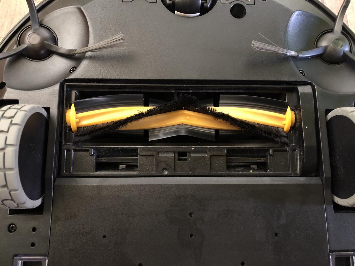

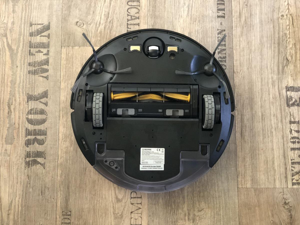

Die Bürste ist vollständig zerlegbar

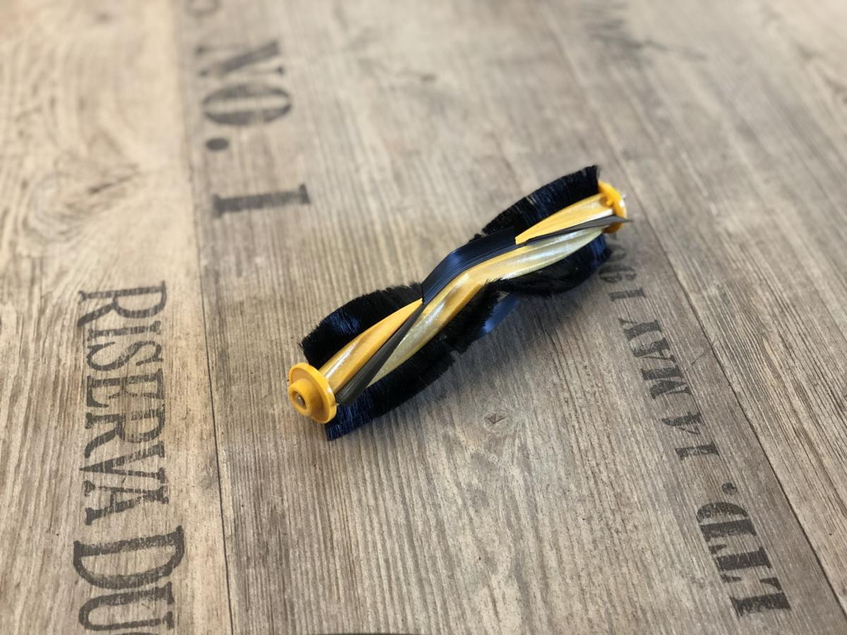

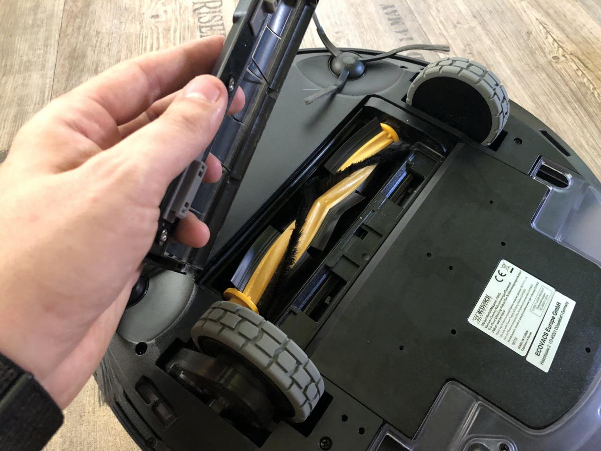

Der DEEBOT OZMO 950 bekommt eine sehr effektive Kombibürste mit auf den Weg, die aus Borsten und Gummilamellen besteht. Diese Bürstenart hat sich bei Saugrobotern sehr bewährt und stellt auch für mich die optimale Lösung dar. Zusätzlich liegt eine separate Einsaugöffnung dem Lieferumfang bei. Diese kann einfach durch ein paar Klicks mit der Rolle ausgetauscht werden und ist gerade für Haare auf Hartböden geeignet, da sich daran keine Haare aufwickeln können. Auf Teppichboden jedoch ist diese absolut ungeeignet.

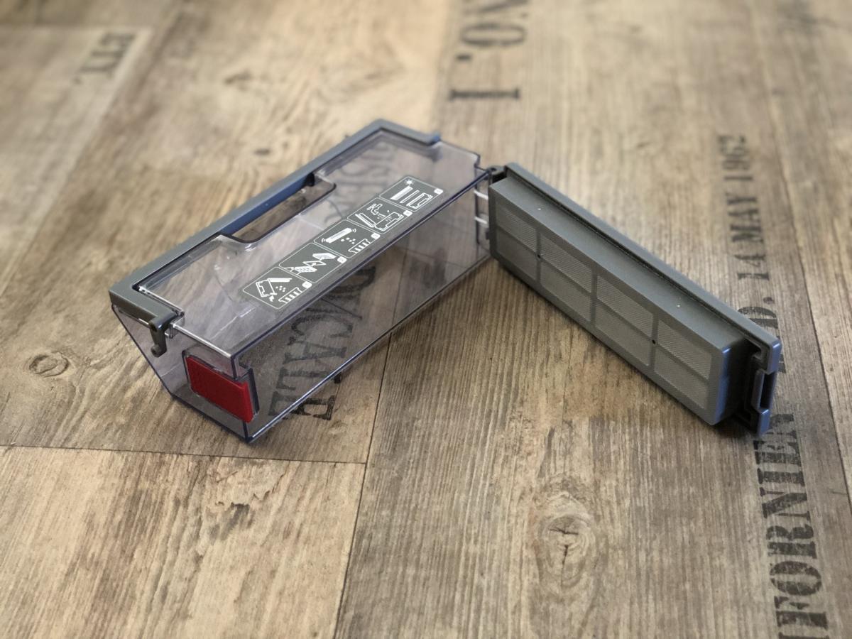

Ein 3-Filter-System für Allergiker
ECOVACS setzt auf eine hygienische Lösung und hat im DEEBOT OZMO 950 ein 3-Filter-System verbaut. Dieses besteht aus drei Komponenten, die hocheffizient das Spreu vom Weizen trennt. Zunächst muss der Schmutz an einem Gitter vorbei, das den groben Schmutz zuverlässig vom feinen Schmutz trennt. Danach muss der feine Schmutz noch durch einen Schwammfilter und landet am Ende in einem Feinstaubfilter. Das System hat sich als überaus effektiv erwiesen und ist besonders für Allergiker bestens geeignet.

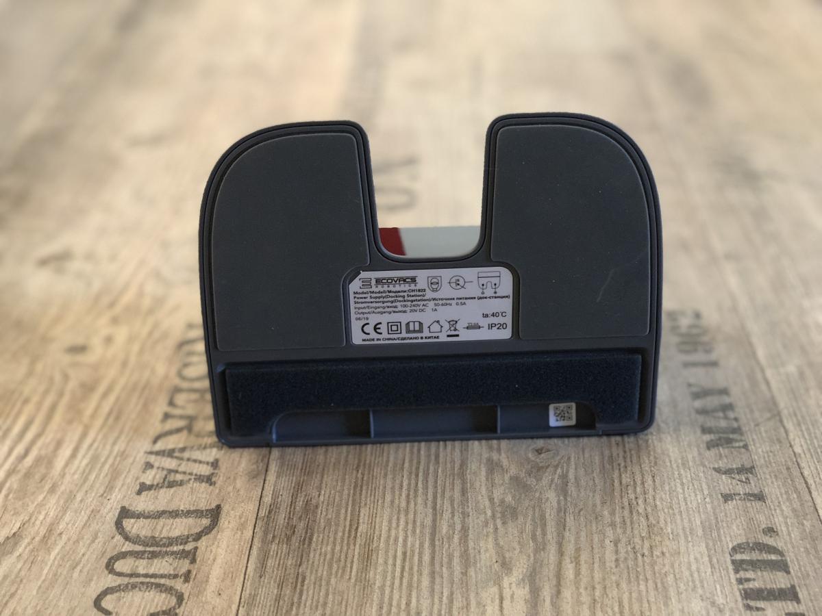

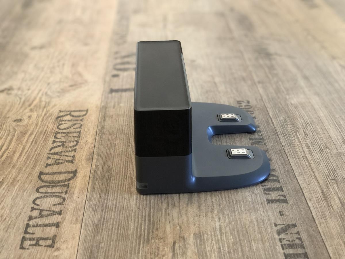

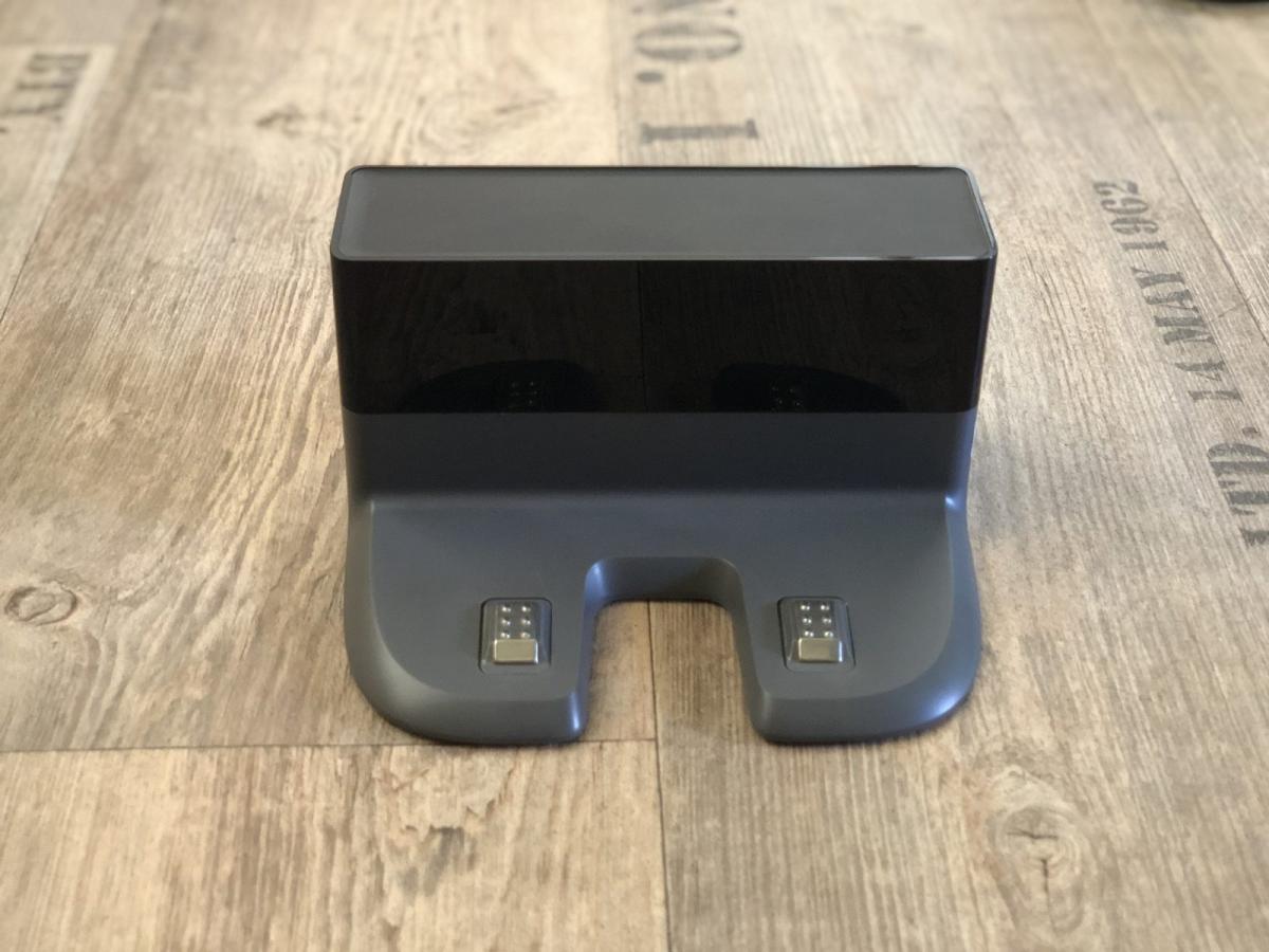

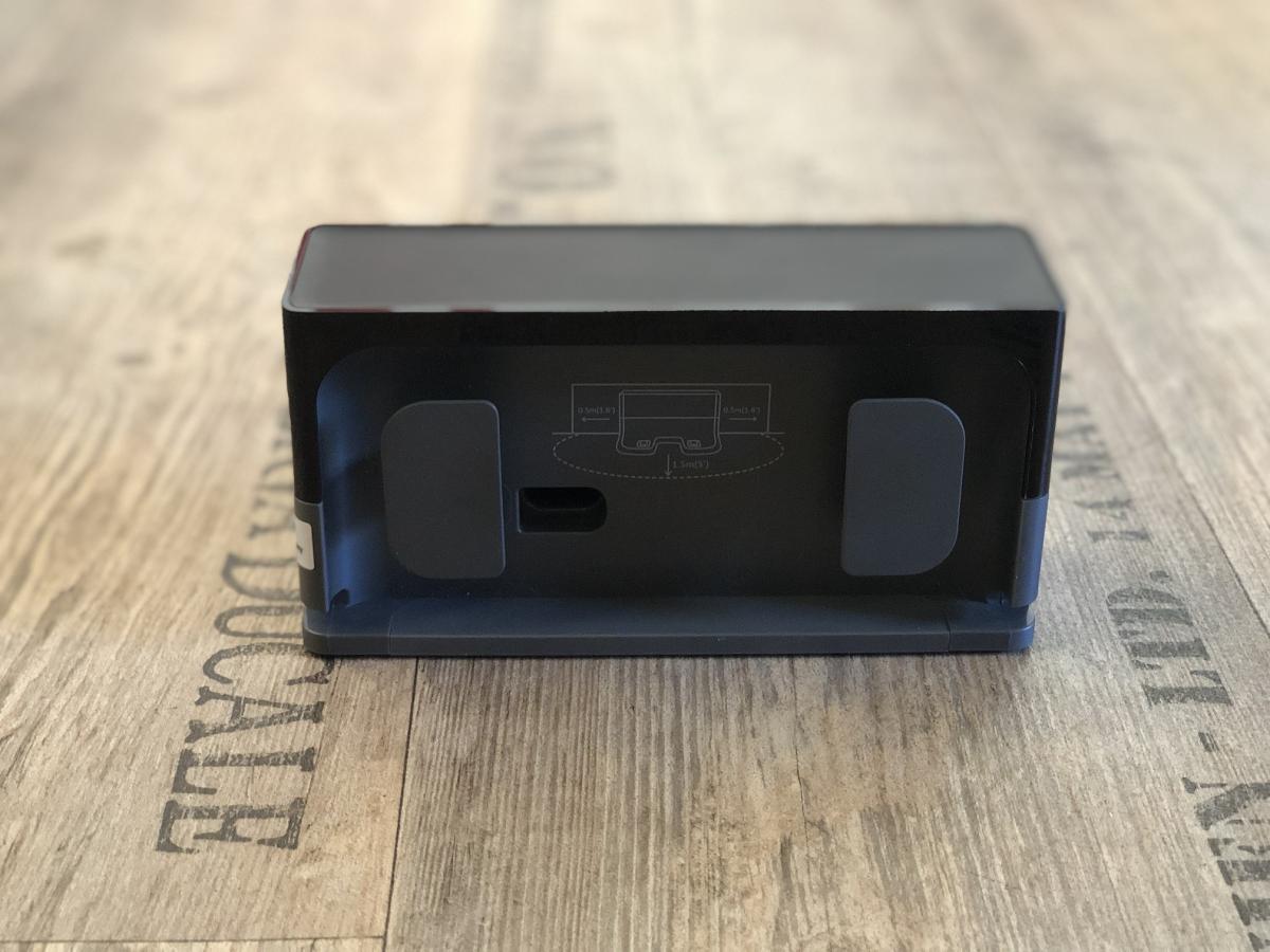

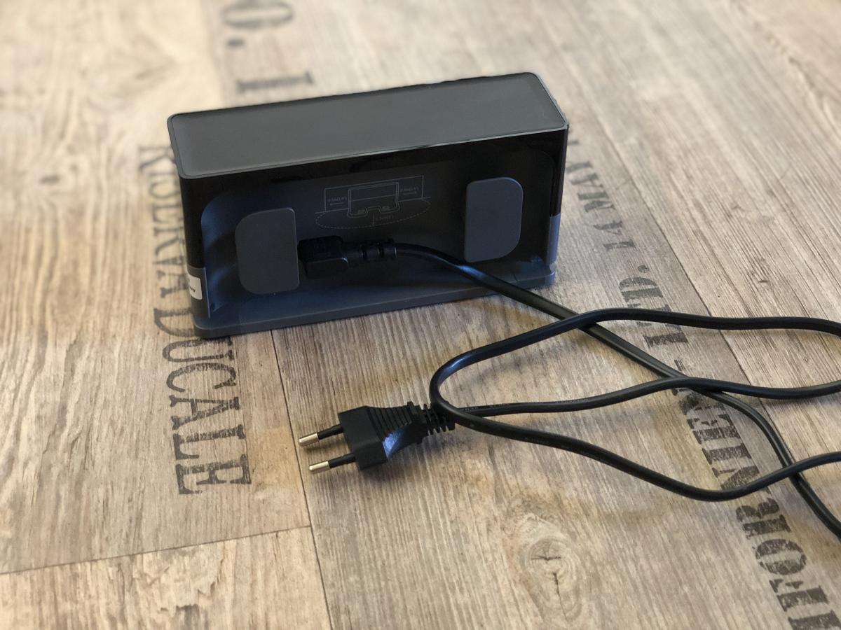

Die Ladestation ist einfach, aber effektiv

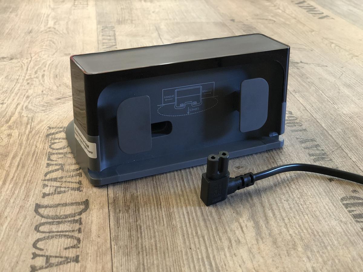

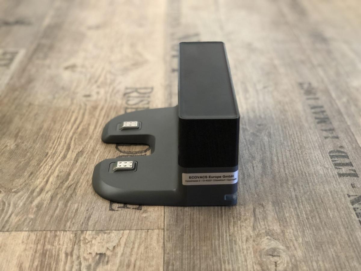

Die kleine, in grau gehaltene Ladestation, kennt man schon von den Vorgängern. Diese sieht genau so aus, hat aber eine Besonderheit spendiert bekommen. Die Ladestationen der ECOVACS Modellreihen hatten bisher immer ein integriertes Ladekabel. Der DEEBOT OZMO 950 bekommt als erster DEEBOT ein separates Ladekabel mit. Somit ist bei einem Defekt des Ladekabels ein Austausch möglich und muss nicht mit dem Neukauf einer ganzen Station geregelt werden. Absolut Top! Da sieht man wieder, dass die Firma auf die Kundschaft hört und dementsprechend reagiert.

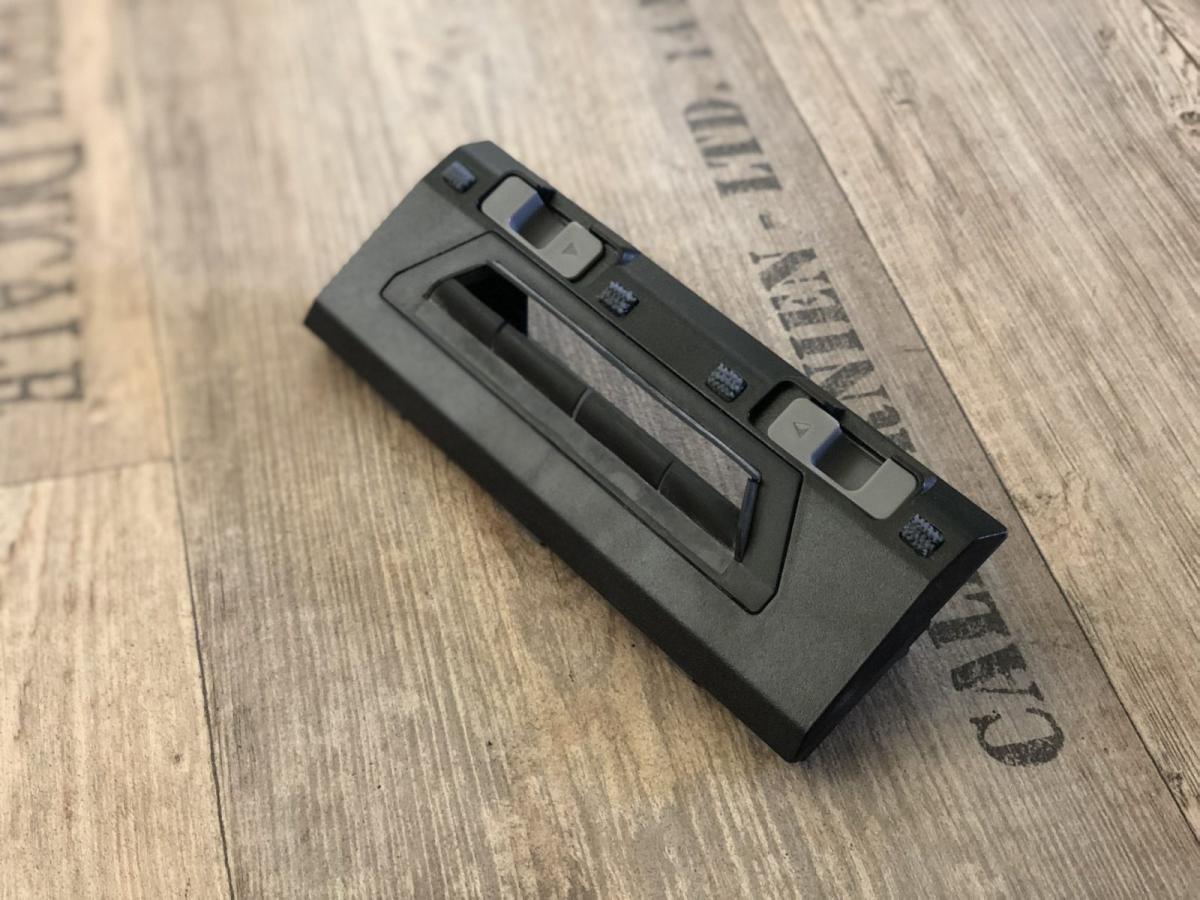

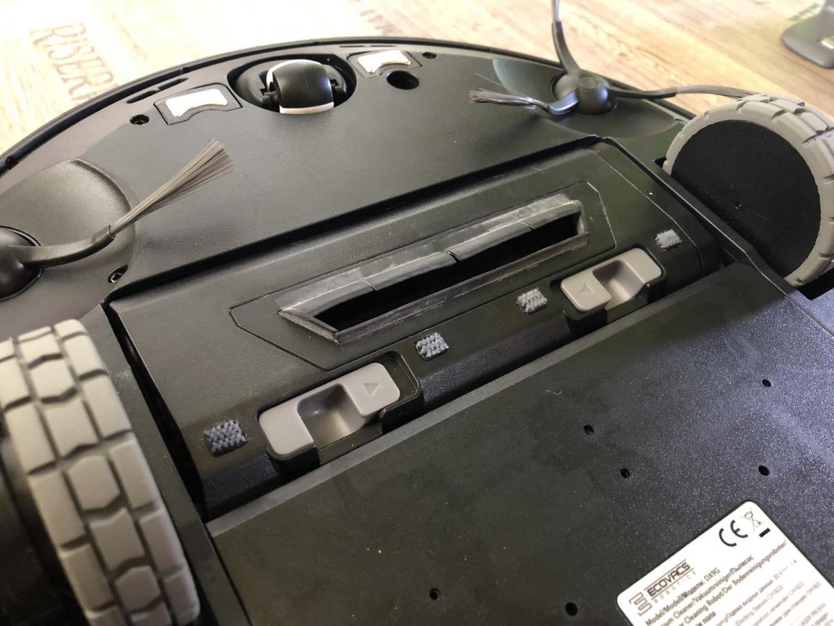

Die Wischplatte und das Mikrofasertuch des DEEBOT OZMO 950, ähneln sich sehr zu der des DEEBOT OZMO 900. Durch eine einzige Besonderheit kann man diese auseinanderhalten. Die Platte des DEEBOT OZMO 950 hat optimierte Halterungen, die an dem Wassertank befestigt werden. Somit ist das Abziehen dieser leichter geworden, meiner Meinung nach aber bisher nicht optimal gelöst. Zusätzlich wurden dem DEEBOT OZMO Einmaltücher beigelegt. Die Einmaltücher finde ich jedoch umweltbelastend und auf Dauer kostenintensiv und tendiere somit zum waschbaren Mikrofasertuch.
Der Ansaugschacht für Haare
Dem DEEBOT OZMO 950 wurde ein zusätzlicher direkter Ansaugschacht beigelegt. Dieser ist ganz einfach gegen die eingelegte Bürste austauschbar und verhindert das Aufwickeln von Haaren in dieser. Jedoch stellt dieser Schacht für eine ausreichende Reinigung bei starker Verschmutzung keine Lösung dar. Eine Bürste, vorwiegend auf Teppichboden, nimmt noch einmal viel mehr Schmutz auf.

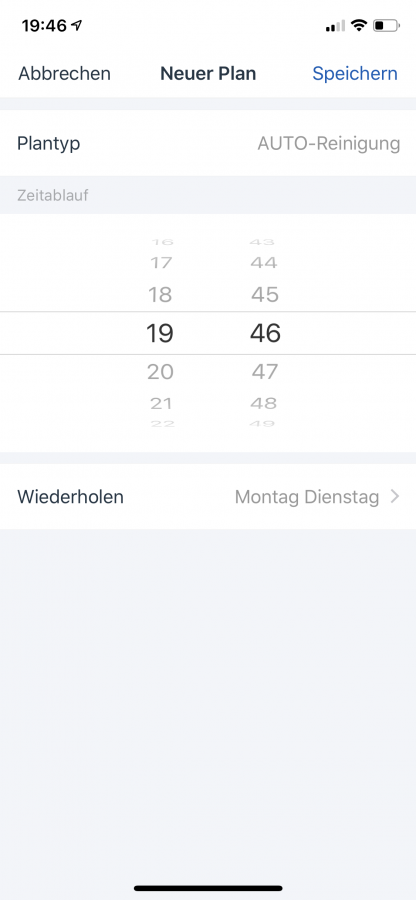

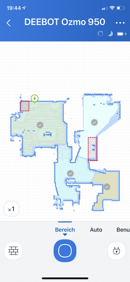

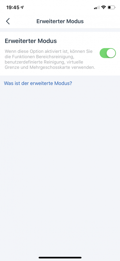

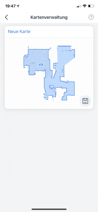

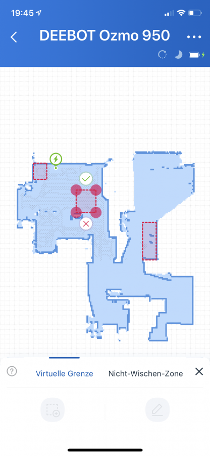

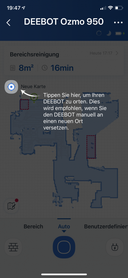

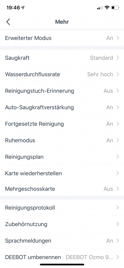

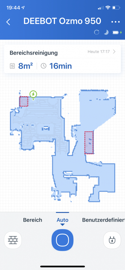

Der DEEBOT OZMO 950 verfügt über die beste und umfangreichste Appsteuerung, die ich jemals gesehen habe, bei einem Saug- und Wischroboter. Natürlich hat man auch hier ein paar Dinge besser lösen können, aber im Großen und Ganzen ist diese unschlagbar. Sie funktioniert stabil, ist vollgestopft mit verschiedensten Funktionen und macht auch vom Design was her. Die App nennt sich ECOVACS Home!

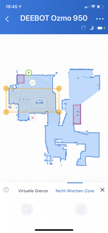

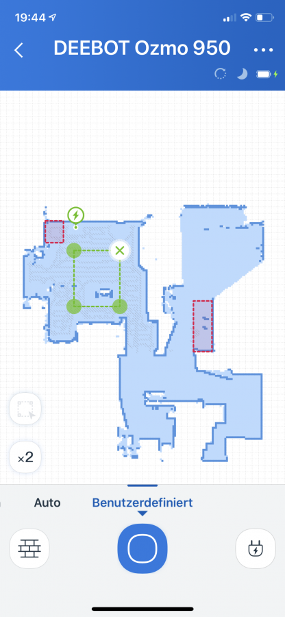

Die typischen Grundfunktionen sind, wie schon angenommen, auf jeden Fall mit an Bord. Damit meine ich das Kartieren der Räume, das Setzen von virtuellen Sperrzonen, die Zeitsteuerung, die benutzerdefinierte Reinigung, die Einzelraumreinigung, das Verändern der Saug- und Wischleistung, das Einstellen der fortgesetzten Reinigung, das Einsehen in die Reinigungshistorie und das Einsehen in die Verbrauchsanzeige.
Neue und fehlende Funktionen

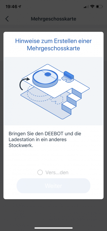

Was hinzu kam und sehr praktisch ist, ist das Speichern mehrerer Karten, was den Roboter für mehrere Stockwerke eignet. In diesen Karten kann man jeweils verschiedene Sperrzonen einrichten. Auch eine Sperrzone für den Wischvorgang ist nun einstellbar. Somit wischt der Roboter nur dort, wo er auch wischen soll. Leider teilt sich der Roboter immer noch selbst die Karte in Räume ein. Das heißt, der Roboter bestimmt selbst, wo das Wohnzimmer aufhört und der Flur beginnt. Das stimmt nicht immer ganz mit der Wirklichkeit überein. Manchmal verschmelzen auch zwei Räume und werden zu einem. Das ist im Nachhinein auch nicht bearbeitbar und auch das Benennen von Räumen ist nicht möglich. Da muss der Hersteller unbedingt noch nachbessern. Dafür sind die festgelegten Bereiche einzeln ansteuerbar.
