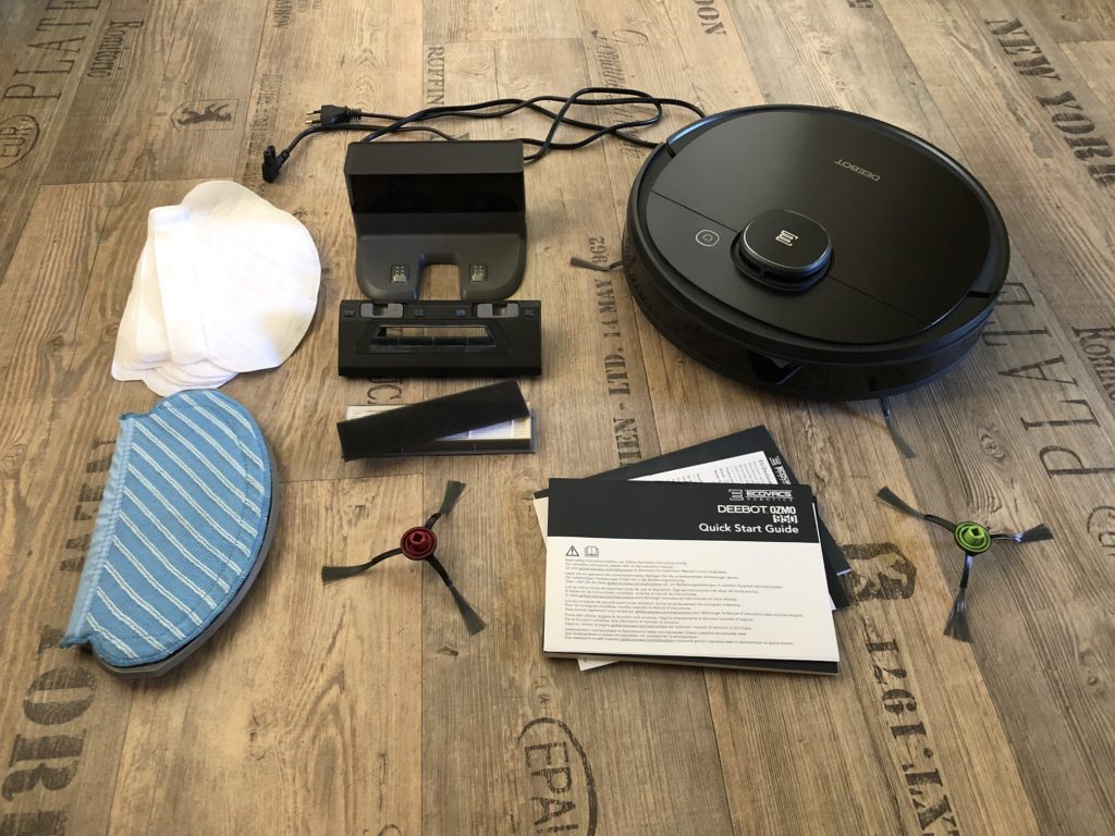

Der Hersteller gibt dem DEEBOT OZMO 950 einen ordentlich bestückten Lieferumfang mit auf dem Weg. Aus der hübsch aussehenden Verpackung heraus, bekommt ihr den Roboter, insgesamt 4 Seitenbürsten, 2 Feinstaubfilter inklusive dazugehörigen Schwammfilter, eine Wischplatte, ein Wischtuch und ein paar Einmalwischtücher, ein Direktansaugschacht, die Ladestation, ein separates Netzkabel mit Eurostecker und die obligatorischen Gebrauchsanweisungen.

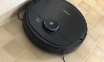

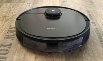

So sieht der ECOVACS DEEBOT OZMO 950 aus

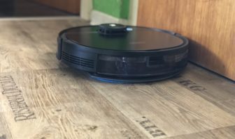

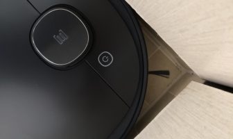

Der DEEBOT OZMO 950 unterscheidet sich im Aussehen sehr gegenüber seinen Vorgängern. Der Laser-Distanz-Sensor (LDS) auf der Oberseite ist nun nach vorn gewandert und sitzt nicht mehr hinten auf dem Roboter. Das Gerät hat gerade einmal eine Höhe von 9,3 cm. Somit zählt der DEEBOT OZMO zu den flachsten Saugroboter mit LDS. In komplett schwarz-matt gehalten, kommt der Roboter in einem sehr schicken Design. Er erinnert sehr an einen kleinen Panzer oder an ein kleines Schlepperboot, wenn ihr mich fragt. Er ist robust verarbeitet und mit 35 cm Durchmesser recht groß bemessen. Das schwarze Design führt jedoch rasant zu einem Einstauben, was eine wöchentliche Reinigung verlangt.
Unter seiner Klappe findet man den Staubbehälter, ein ins Gerät eingelassenes Reinigungstool, sowie einen Powerschalter, eine WLAN-Anzeige und einen Resetknopf. Außerdem weist die Fläche unter der Klappe ein geriffeltes Muster auf, das den Roboter noch viel schicker erscheinen lässt. Auf der Unterseite des Roboters findet man die typischen Fallsensoren, eine Kombibürste und zwei Seitenbürsten. Der Wassertank sitzt am Heck des Roboters und ist in diesen integriert.

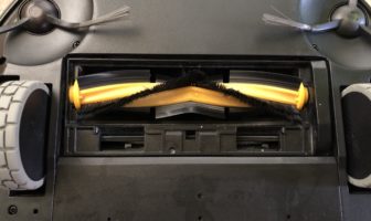

Die Bürste ist vollständig zerlegbar
Der DEEBOT OZMO 950 bekommt eine sehr effektive Kombibürste mit auf den Weg, die aus Borsten und Gummilamellen besteht. Diese Bürstenart hat sich bei Saugrobotern sehr bewährt und stellt auch für mich die optimale Lösung dar. Zusätzlich liegt eine separate Einsaugöffnung dem Lieferumfang bei. Diese kann einfach durch ein paar Klicks mit der Rolle ausgetauscht werden und ist gerade für Haare auf Hartböden geeignet, da sich daran keine Haare aufwickeln können. Auf Teppichboden jedoch ist diese absolut ungeeignet.

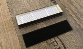

Ein 3-Filter-System für Allergiker
ECOVACS setzt auf eine hygienische Lösung und hat im DEEBOT OZMO 950 ein 3-Filter-System verbaut. Dieses besteht aus drei Komponenten, die hocheffizient das Spreu vom Weizen trennt. Zunächst muss der Schmutz an einem Gitter vorbei, das den groben Schmutz zuverlässig vom feinen Schmutz trennt. Danach muss der feine Schmutz noch durch einen Schwammfilter und landet am Ende in einem Feinstaubfilter. Das System hat sich als überaus effektiv erwiesen und ist besonders für Allergiker bestens geeignet.
Das liegt dem ECOVACS DEEBOT OZMO 950 als Zubehör bei
Der DEEBOT OZMO 950 bekommt eine ganze Menge an Zubehör mitgeliefert, was das Reinigen des Haushaltes komplett autonom gestalten soll. Für den ersten Austausch der Verschleißteile ist ebenfalls gesorgt worden.

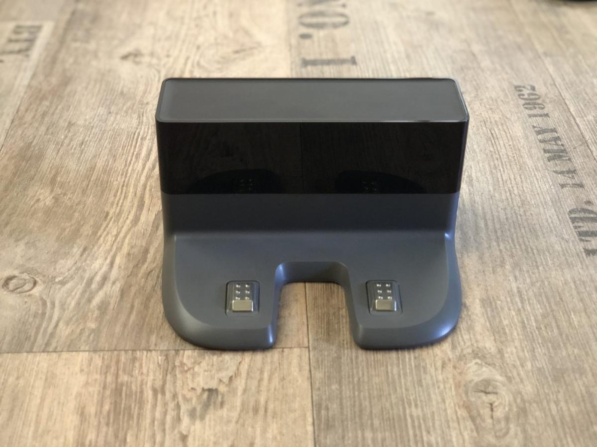

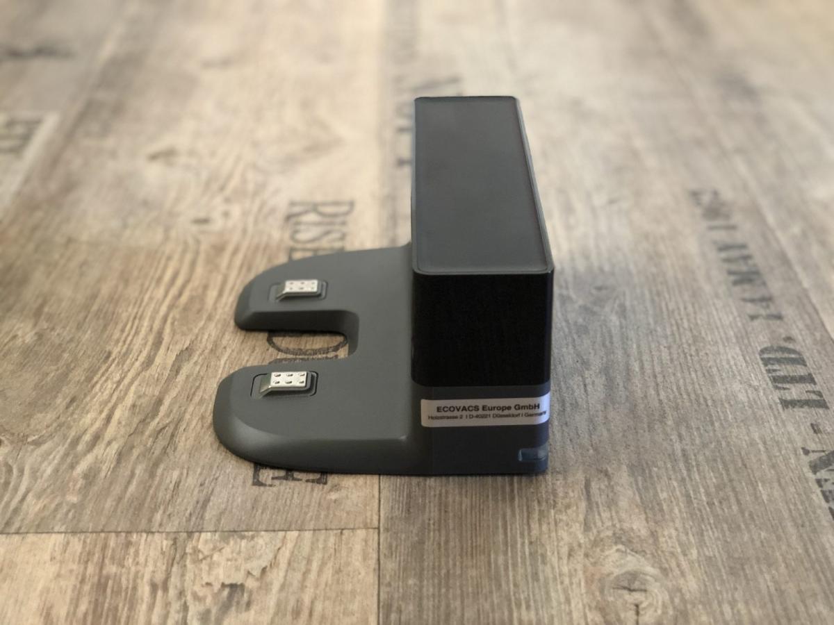

Die Ladestation ist einfach, aber effektiv
Die kleine, in grau gehaltene Ladestation, kennt man schon von den Vorgängern. Diese sieht genau so aus, hat aber eine Besonderheit spendiert bekommen. Die Ladestationen der ECOVACS Modellreihen hatten bisher immer ein integriertes Ladekabel. Der DEEBOT OZMO 950 bekommt als erster DEEBOT ein separates Ladekabel mit. Somit ist bei einem Defekt des Ladekabels ein Austausch möglich und muss nicht mit dem Neukauf einer ganzen Station geregelt werden. Absolut Top! Da sieht man wieder, dass die Firma auf die Kundschaft hört und dementsprechend reagiert.

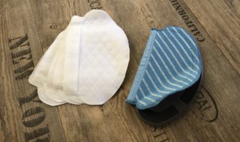

Die Wischplatte und die Wischtücher
Die Wischplatte und das Mikrofasertuch des DEEBOT OZMO 950, ähneln sich sehr zu der des DEEBOT OZMO 900. Durch eine einzige Besonderheit kann man diese auseinanderhalten. Die Platte des DEEBOT OZMO 950 hat optimierte Halterungen, die an dem Wassertank befestigt werden. Somit ist das Abziehen dieser leichter geworden, meiner Meinung nach aber bisher nicht optimal gelöst. Zusätzlich wurden dem DEEBOT OZMO Einmaltücher beigelegt. Die Einmaltücher finde ich jedoch umweltbelastend und auf Dauer kostenintensiv und tendiere somit zum waschbaren Mikrofasertuch.
Der Ansaugschacht für Haare
Dem DEEBOT OZMO 950 wurde ein zusätzlicher direkter Ansaugschacht beigelegt. Dieser ist ganz einfach gegen die eingelegte Bürste austauschbar und verhindert das Aufwickeln von Haaren in dieser. Jedoch stellt dieser Schacht für eine ausreichende Reinigung bei starker Verschmutzung keine Lösung dar. Eine Bürste, vorwiegend auf Teppichboden, nimmt noch einmal viel mehr Schmutz auf.

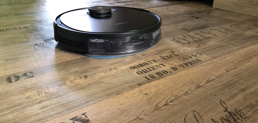

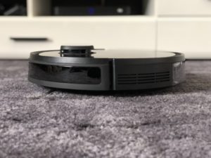

Durch seinen intelligenten Reinigungsweg und seine überlappende Bahnenfahrt, müsste man meinen, dass die Reinigung sehr effektiv vonstattengehen muss. Eine gute Reinigung bedarf aber auch einer guten Saugleistung in Kombination mit einer effektiven Bürste. Das ist dem DEEBOT OZMO 950 absolut gegeben. Diese perfekt abgestimmte Kombination führt zu einer hervorragenden Reinigungsleistung. Zu der Saugleistung gibt es keine genauen Angaben, jedoch ist diese augenscheinlich enorm und mindestens doppelt so stark wie die seiner Vorgänger.

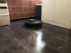

Tierhaare, Katzenstreu, grober Dreck und sogar kleine Kieselsteine sind überhaupt kein Problem für das Gerät. Eine Überfahrt ist meistens schon ausreichend, um alles blitze blank zu putzen. Sogar auf Teppichboden! Außerdem ist er mit 66 dB maximaler Lautstärke relativ leise.
Die Teppicherkennung reagiert schnell und zuverlässig
Der DEEBOT saugt schon in der Standardeinstellung einen Hartboden zuverlässig sauber, auf Teppichboden reicht diese Einstellung leider nicht aus, um auch tief sitzenden Schmutz herauszusaugen. Das Problem hat der Hersteller mit einer vorbildlichen Teppicherkennung gelöst. Diese reagiert sekundenschnell und absolut zuverlässig. Auch seine Vorgänger haben eine Erkennung des Teppichbodens gehabt, diese war aber bis jetzt nicht so optimiert wie die des DEEBOT OZMO 950. Diese haben auch mal auf Hartboden einen Teppich erkannt, obwohl dort keiner lag. Das ist nun mit dem neuen Gerät Vergangenheit! Der Roboter erhöht seine Leistung auf die maximale Leistung, wenn er auf Teppichboden fährt. Auch verhindert diese das Auffahren auf Teppichboden beim Wischvorgang.
Starke Eck- und Randreinigung
Der DEEBOT OZMO 950 hat perfekt angebrachte Seitenbürsten, die tief in die Ecken kommt. Ränder werden zuverlässig gereinigt, da seine Navigation ihn sehr dicht an den Wänden entlangfahren lässt. Ich habe schon lange nicht mehr eine so zuverlässige Reinigungsleistung in Ecken und an Rändern gesehen wie bei diesem Modell. Allein D-förmige Roboter können ihn darin übertrumpfen.

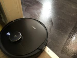

Zu der Wischleistung gibt es eigentlich nicht viel zu sagen. Der DEEBOT OZMO 950 kommt wieder mit der bewährten Ozmo-Technologie auf den Markt. Der Wassertank besitzt eine Pumpe, die das Wasser in den Roboter pumpt. Dieser sprüht es dann durch Düsen auf das Wischtuch. Das führt zu einem gleichmäßig nassen Tuch und einem schön gleichmäßigen Wischbild. Jedoch darf man nicht vergessen, dass dies nur ein nasses Tuch ist, dass der Roboter hinter sich her zieht. Das nimmt zwar den letzten Staub auf, kann aber eingetrocknete Flecken nicht auf Anhieb entfernen und ist somit nicht mit dem Wischen von Hand zu vergleichen.
Durch die patentierte Ozmo-Technologie ist es mittels der App möglich, die Wassermenge, die auf das Wischtuch gesprüht wird, zu regulieren. Somit ist der Roboter auch für empfindliche Böden geeignet. Außerdem überfährt der DEEBOT OZMO 950 keinen Teppichboden im Wischvorgang. Das ist absolut vorbildlich, kann aber auch zum Verhängnis werden. Wenn ein Teppich zwischen zwei Räumen liegt, wischt der Roboter nur einen Raum, da er ja den Teppichboden nicht überfährt und so nicht in den nächsten Raum kommt. Auch bin ich immer noch der Meinung, dass der DEEBOT OZMO 930 ein besseres Wischergebnis liefert. Das liegt meines Erachtens an der Wischplatte und dem größeren Wischtuch, das sich sogar auf unebenem Boden bewährt hat.

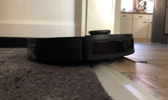

Die Türschwellenüberwindung
Laut Hersteller soll der Roboter 2 cm hohe Türschwellen überwinden können. Das kann er auch, jedenfalls wenn diese abgerundet sind. Sobald sie einen scharfen 90 Grad Winkel aufweisen, schafft der DEEBOT etwas weniger. Das ist ein eher schwächeres Ergebnis, da seine Konkurrenten teilweise 2,4 cm hohe und scharfe Kanten überwinden können. In einem normalen Haushalt mit normalen Türschwellen fällt das aber nicht sonderlich ins Gewicht.

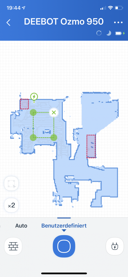

Wie steuer ich meinen ECOVACS DEEBOT OZMO 950?

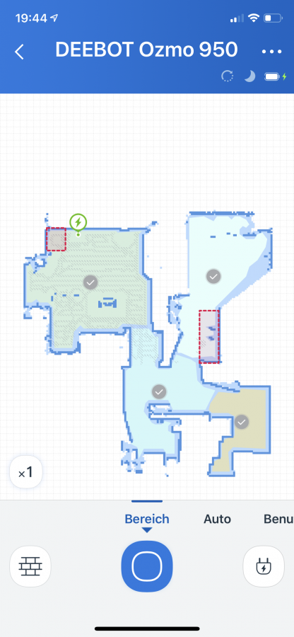

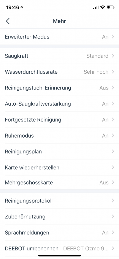

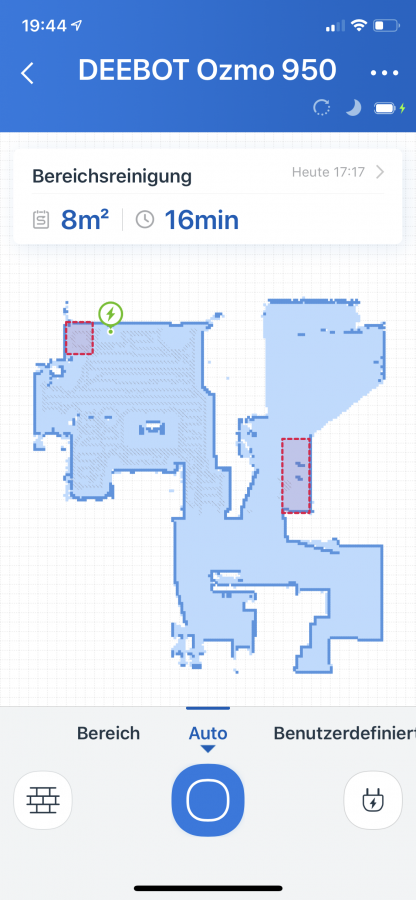

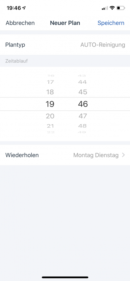

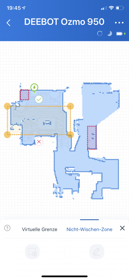

Der DEEBOT OZMO 950 verfügt über die beste und umfangreichste Appsteuerung, die ich jemals gesehen habe, bei einem Saug- und Wischroboter. Natürlich hat man auch hier ein paar Dinge besser lösen können, aber im Großen und Ganzen ist diese unschlagbar. Sie funktioniert stabil, ist vollgestopft mit verschiedensten Funktionen und macht auch vom Design was her. Die App nennt sich ECOVACS Home!

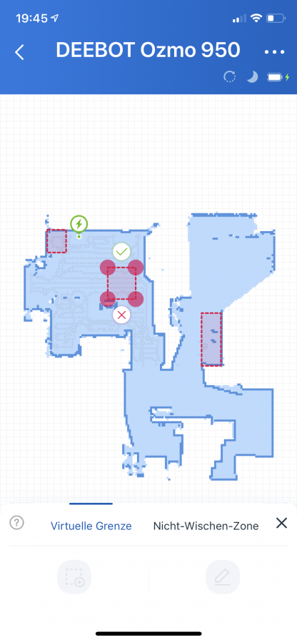

Die typischen Grundfunktionen sind, wie schon angenommen, auf jeden Fall mit an Bord. Damit meine ich das Kartieren der Räume, das Setzen von virtuellen Sperrzonen, die Zeitsteuerung, die benutzerdefinierte Reinigung, die Einzelraumreinigung, das Verändern der Saug- und Wischleistung, das Einstellen der fortgesetzten Reinigung, das Einsehen in die Reinigungshistorie und das Einsehen in die Verbrauchsanzeige.

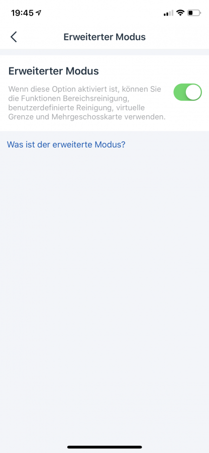

Neue und fehlende Funktionen

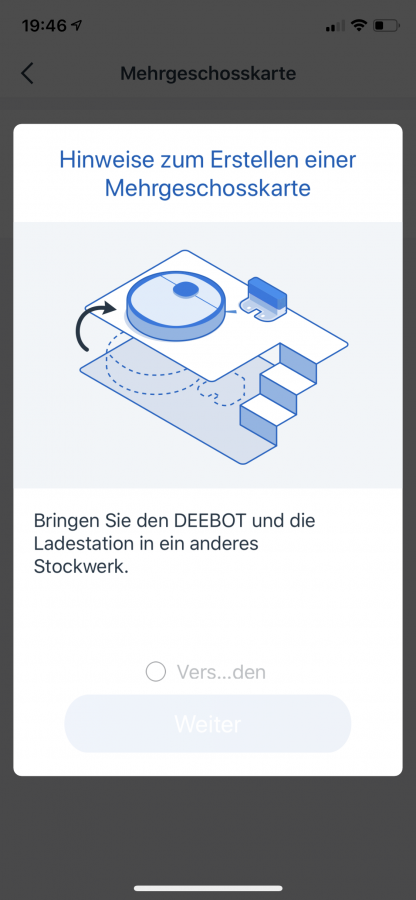

Was hinzu kam und sehr praktisch ist, ist das Speichern mehrerer Karten, was den Roboter für mehrere Stockwerke eignet. In diesen Karten kann man jeweils verschiedene Sperrzonen einrichten. Auch eine Sperrzone für den Wischvorgang ist nun einstellbar. Somit wischt der Roboter nur dort, wo er auch wischen soll. Leider teilt sich der Roboter immer noch selbst die Karte in Räume ein. Das heißt, der Roboter bestimmt selbst, wo das Wohnzimmer aufhört und der Flur beginnt. Das stimmt nicht immer ganz mit der Wirklichkeit überein. Manchmal verschmelzen auch zwei Räume und werden zu einem. Das ist im Nachhinein auch nicht bearbeitbar und auch das Benennen von Räumen ist nicht möglich. Da muss der Hersteller unbedingt noch nachbessern. Dafür sind die festgelegten Bereiche einzeln ansteuerbar.
