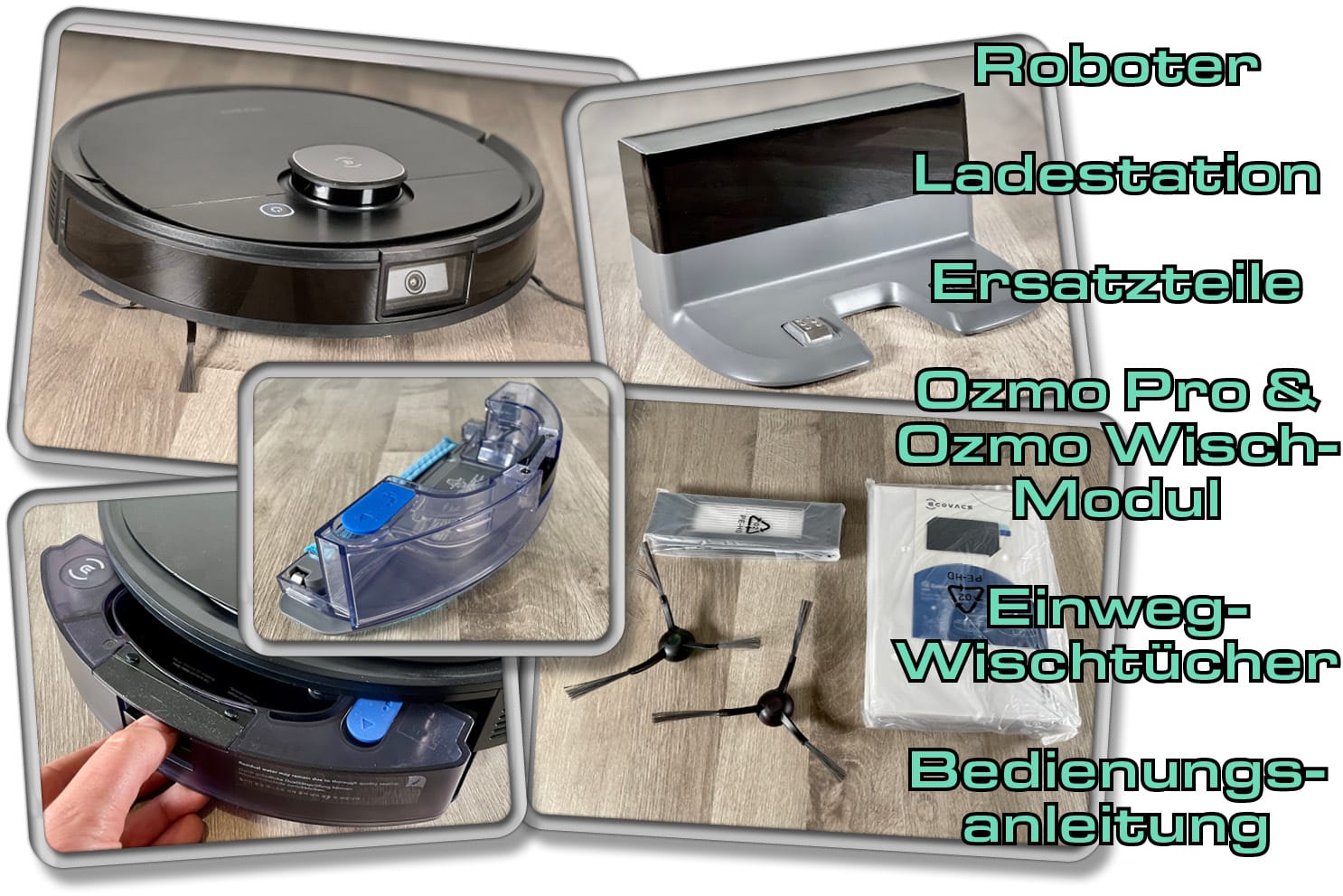

Der Lieferumfang des ECOVACS DEEBOT OZMO T8 AIVI ist erfreulicherweise recht ausgiebig. Der Hersteller möchte hier auf Kundenzufriedenheit setzen und schafft das damit auch. Im Lieferumfang findet ihr den Saugroboter, eine Ladestation, zwei Ersatzseitenbürsten, ein Ersatzfilter, Das OZMO PRO-Wischmodul, Einwegwischtücher, ein normales OZMO-Modul und die Bedienungsanleitung.
Das ist der Lieferumfang des ECOVACS DEEBOT OZMO T8 AIVI

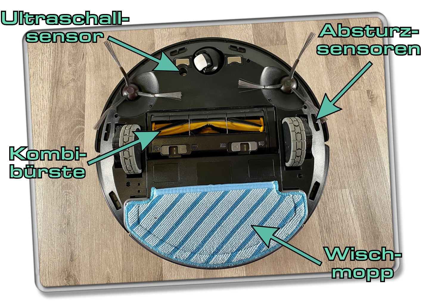

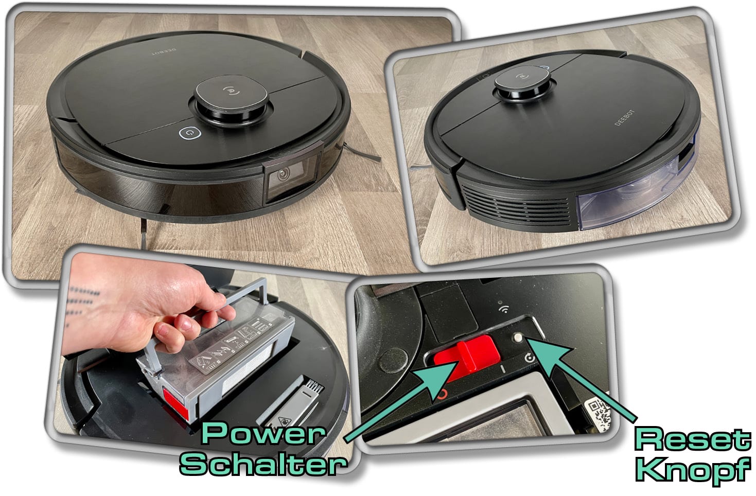

Unterseite | Unter dem Roboter und unter der Haube
Unter dem Deckel befindet sich der Staubbehälter und einen Power-Schalter. Darüber gibt es einen Resetknopf und eine WiFi-LED. Unter dem Roboter findest du die Kombibodenbürste, zwei Seitenbürsten, einen Ultraschallsensor und sechs Absturzsensoren. Zwei Klappen sind ebenfalls ersichtlich, die sich beim Kauf der optional erhältlichen Absaugstation herausnehmen lassen.
Die Unterseite des ECOVACS DEEBOT OZMO T8 AIVI unterscheidet sich kaum zu der des Vorgängers

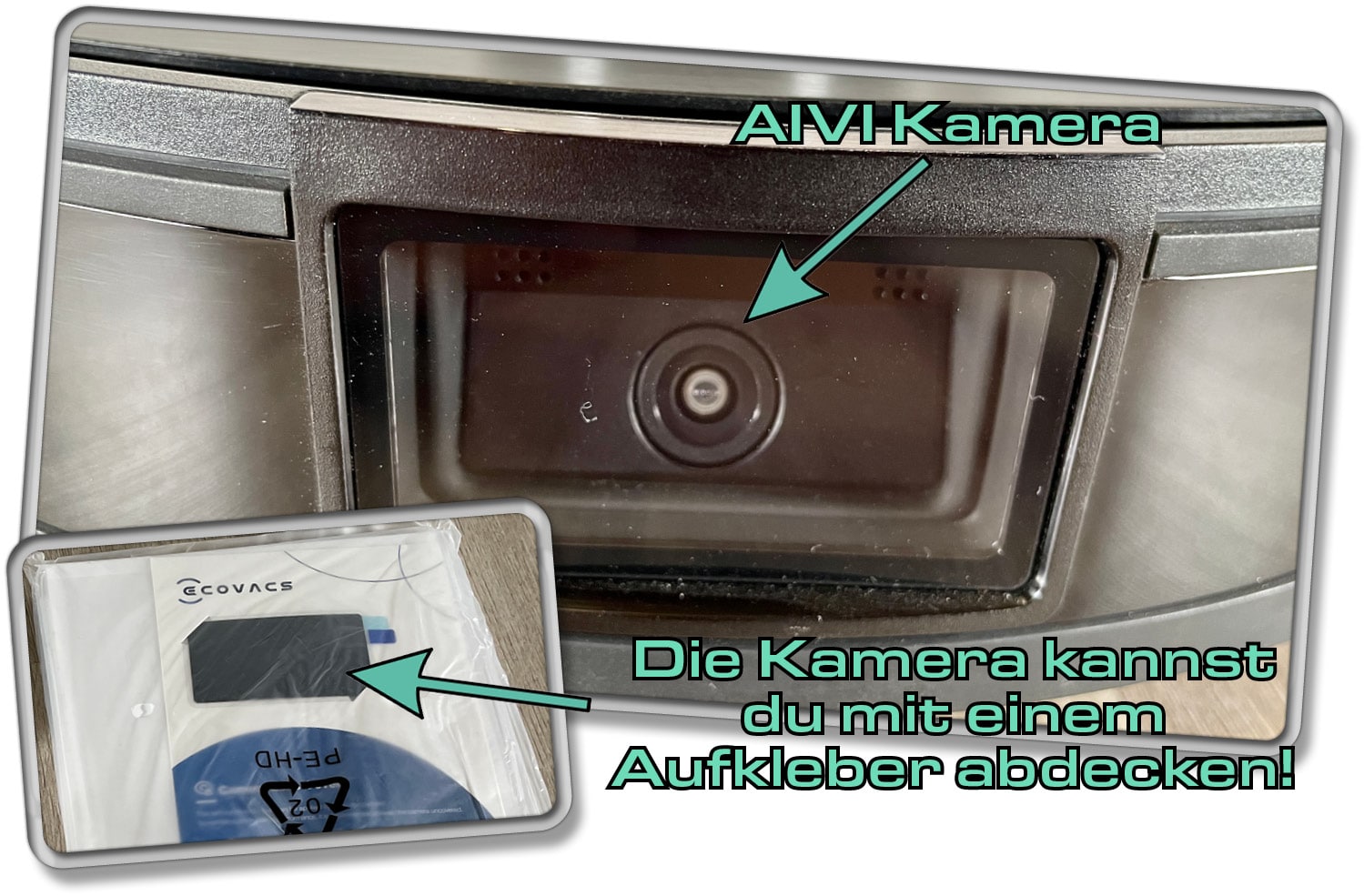

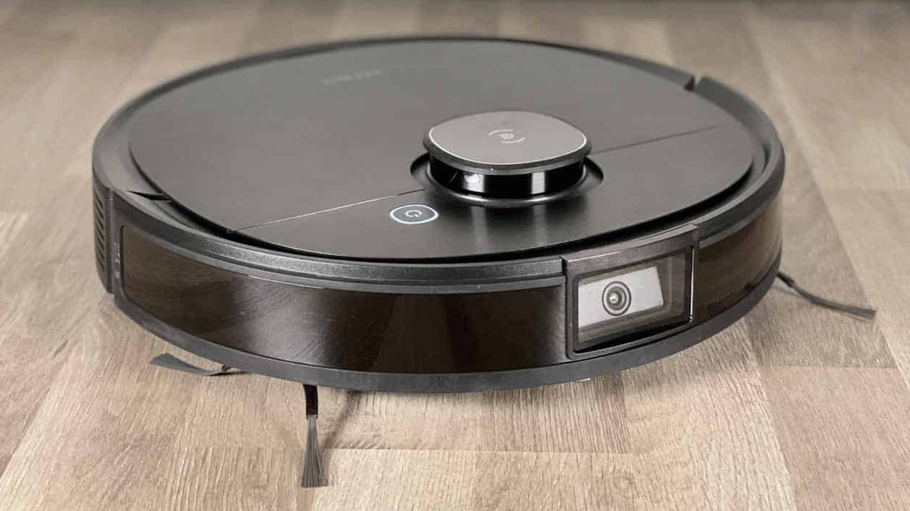

AIVI | Die neuste Technologie in der Front
Vorn auf dem Bumper sitzt ein kleines Fenster, das eine Kamera beinhaltet. Diese Technik nennt ECOVACS die AIVI Technologie. Die Kamera erkennt, wenn herumliegende Gegenstände vor dem Roboter erscheinen. Diese werden zusätzlich kategorisiert und in der App angezeigt. Dafür greift der Roboter auf eine große Datenbank an Bildern zurück und vergleicht diese untereinander.
Auf der Front des ECOVACS DEEBOT OZMO T8 AIVI wurde die berühmte AIVI-Technologie verbaut

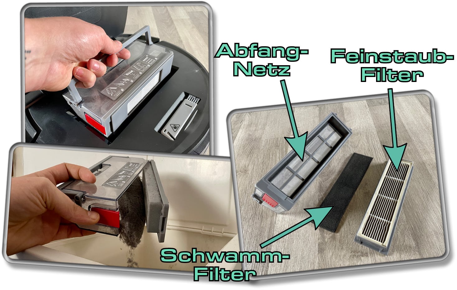

STAUBBEHÄLTER | Mit 3-Fach-Filtersystem
Der transparente Staubbehälter sitzt unter dem Deckel des Ozmo T8 AIVI und ist ganz einfach mittels eines Haltegriffes herausnehmbar. Auch das Ausleeren stellt sich als sehr leicht heraus, da man lediglich den roten Schalter betätigen muss, damit sich die Klappe öffnet.
Der Staubbehälter des ECOVACS DEEBOT OZMO T8 AIVI verfügt über ein 3-Filter-System
Eingebaut wurde ein 3-Filter-System, dass aus Abfangnetz, Schwammfilter und Feinstaubfilter besteht. Diesen kann man aus der Klappe des Staubbehälters entnehmen. Für Allergiker ist so ein Filtersystem bestens geeignet.

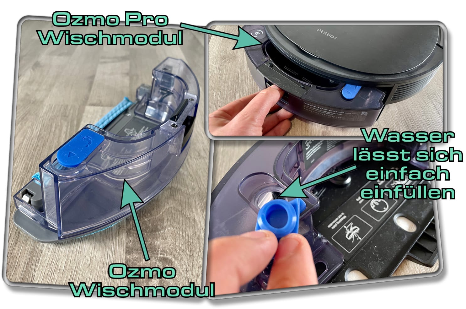

WISCHMODULE | In zweifacher Ausführung
Der ECOVACS Deebot Ozmo T8 AIVI hat gleich zwei verschiedene Wischmodule parat. Das eine ist ein einfaches Ozmo Wischmodul, dass durch seine aktive Wasserzufuhr auf das Tuch, einfach einen Wischmopp bei der Reinigung hinter sich herzieht.
Das ist das OZMO PRO-Wischmodul des ECOVACS DEEBOT OZMO T8 AIVI
Zudem bekommt der Roboter das Ozmo Pro Wischmodul mitgeliefert. Dieses besitzt eine oszillierende Wischplatte, die ein Schrubben imitiert. Beide Module sind mit einer Gummidichtung versehen, die sich leicht öffnen lässt, um Wasser einzufüllen. Die Wischmodule sollten nach jeder Reinigung entfernt werden, da sonst der nasse Wischmopp auf dem Boden geparkt wird. Je nach Bodentyp ist das nicht vorteilhaft. Eine Unterlegplatte ist leider nicht im Lieferumfang enthalten.
Das OZMO PRO-Wischmodul steht auf der Rückseite des ECOVACS DEEBOT OZMO T8 AIVI etwas heraus

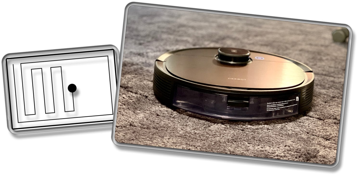

Der ECOVACS DEEBOT OZMO T8 AIVI navigiert dank Lasernavigation intelligent in geraden Bahnen
Praxis | Erst den Rand, dann die Mitte
Zuerst widmet sich der Roboter dem Randbereich des zu reinigenden Zimmers. Ist das erledigt, biegt er in eine gerade Bahnfahrt ein. Er weiß immer, wo er schon gereinigt hat und wohin er noch muss. Im Test zeigte sich, dass die Navigation deutlich ruhiger verläuft als noch beim Deebot Ozmo T8. Der Bumper kommt dennoch oft zum Einsatz. Mit diesem tastet er sich an Wänden, Möbeln und anderen Gegenständen entlang.

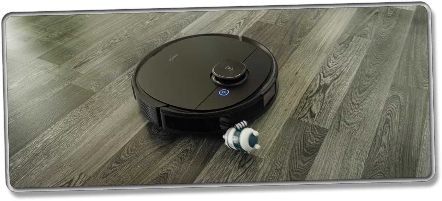

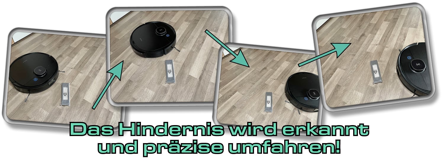

HINDERNISSE | Er kategorisiert und umfährt sie
Damit kleine herumliegende Hindernisse wie Socken, Kabel oder gar Hinterlassenschaften von Haustieren nicht einfach überfahren werden, besitzt der ECOVACS Deebot Ozmo T8 AIVI die sogenannte AIVI Technologie. Das ist eine Hinderniserkennung, die kleinere Gegenstände erkennt und kategorisiert.
Hindernisse wie dieser Staubfilter, wurden vom ECOVACS DEEBOT OZMO T8 AIVI zuverlässig erkannt und umfahren
Praxis | So genau ist die Obstacle Avoidance
Im Test hat sich herausgestellt, dass viele Gegenstände erkannt und umfahren werden. Jedoch nicht alle! Gelegentlich ignoriert er primär Kabel oder Stifte. Diese scheinen ihm zu klein zu sein. Socken hingegen erkennt er immer auf Anhieb, ebenso wie andere herumliegende Kleidung. Wenn die Hindernisse nicht direkt im Sichtfeld sind, ignoriert er auch gerne diese. Die Technologie ist gut, aber noch nicht zu 100 Prozent ausgereift.
Auf die Hinderniserkennung ist jedoch nicht zu 100 Prozent Verlass

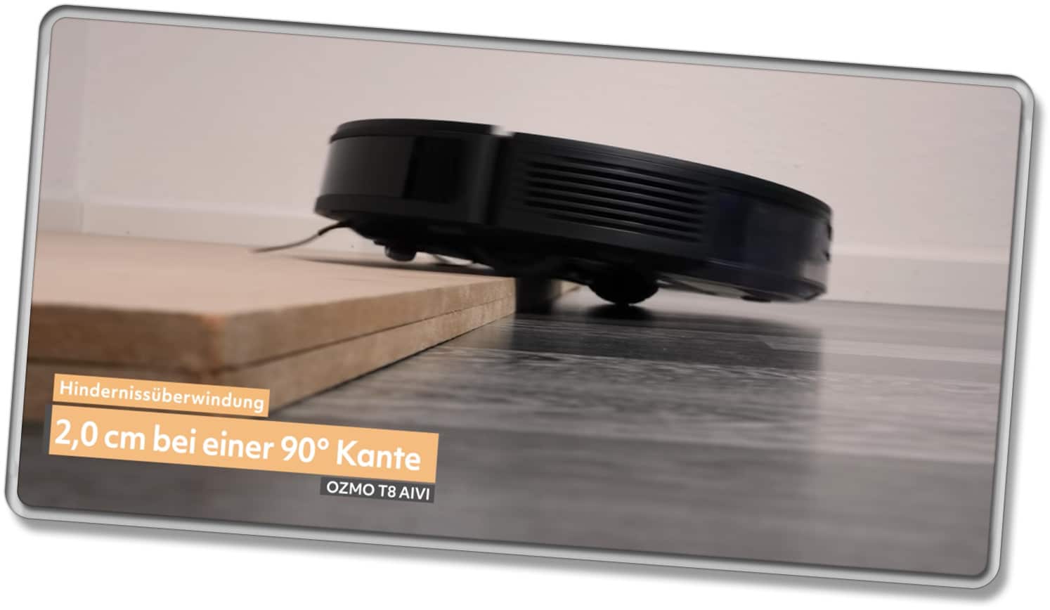

Klettern | So hoch dürfen Türschwellen sein
Türschwellen und andere Hohe Kanten stellen hingegen kaum ein Problem dar. Das ist mit der TrueDetect Technologie aus dem Ozmo T8 anders.
Der ECOVACS DEEBOT OZMO T8 AIVI hat eine scharfe Kante von 2 cm überwinden können

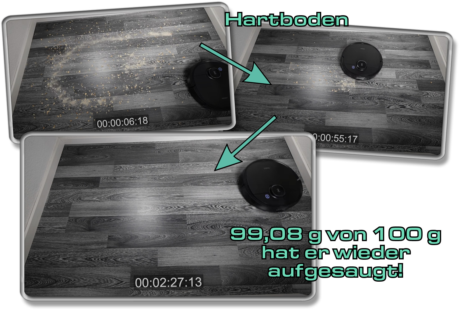

SAUGEN | Kann die Saugleistung überzeugen?
Auch der Deebot Ozmo T8 AIVI hat die bewährte Kombibürste von ECOVACS spendiert bekommen. Diese hat schon in anderen Testberichten zu ECOVACS-Geräten eine starke Leistung gezeigt. Um eine Vergleichbarkeit zu überzeugen, haben wir in unserem Testareal 100 g eines Mixes aus Vogelsand, Katzenstreu und Holzspänen verteilt, die der ECOVACS DEEBOT OZMO T8 AIVI auf höchster Leistung aufsaugen musste.
Wie man sieht, hat der ECOVACS DEEBOT OZMO T8 AIVI ganze 99,08 g auf Laminat wieder aufsaugen können. Das ist ein durchweg starkes Ergebnis, was jedoch zu erwarten war. Die Saugroboter können auf Hartboden fast alle super Ergebnisse liefern und uns hätte es schon schwer gewundert, wenn er hier kein Topergebnis abgeliefert hätte.
ECOVACS DEEBOT OZMO T8 AIVI - Die gemessene Saugleistung auf Hartboden

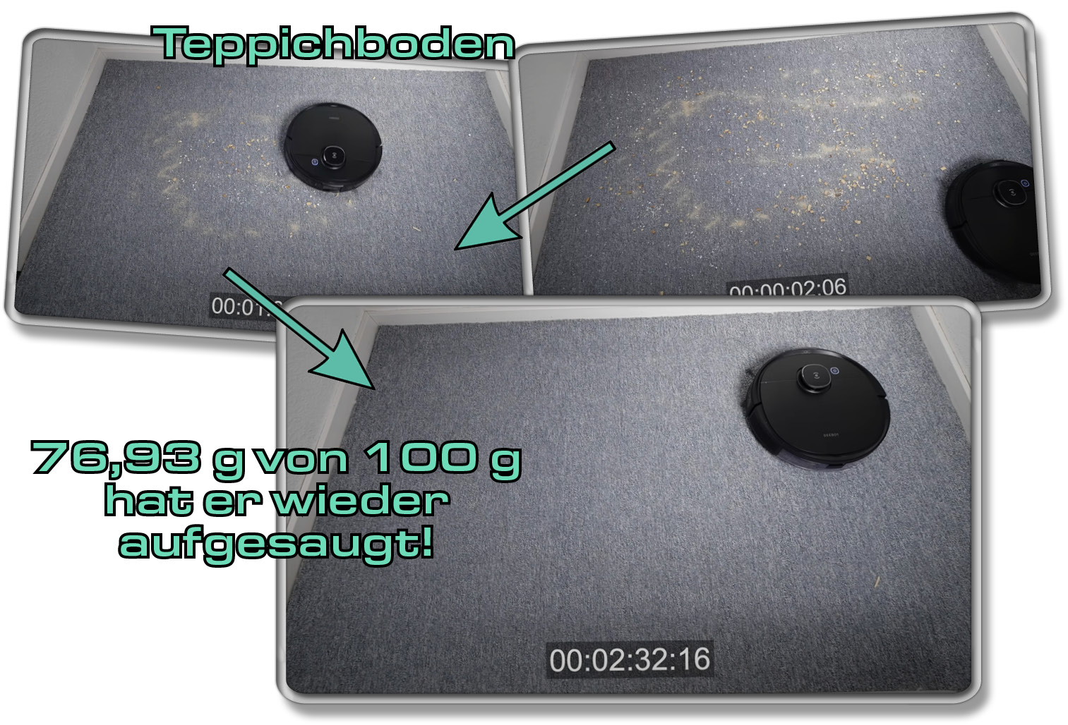

Teppichboden | Die gemessene Saugleistung auf Teppich
Auch auf Teppichboden hat er sich ebenfalls bewährt. Durch seinen Ultraschallsensor erkennt er selbstständig Teppichboden und steigert seine Leistung automatisch auf das Maximum. So wird auch tief sitzender Schmutz aus den Fasern gezogen. Natürlich haben wir die Saugleistung vorab schon hochgestellt und so konnte er ein Ergebnis von 76,93 g erzielen.
ECOVACS DEEBOT OZMO T8 AIVI - Die gemessene Saugleistung auf Teppich

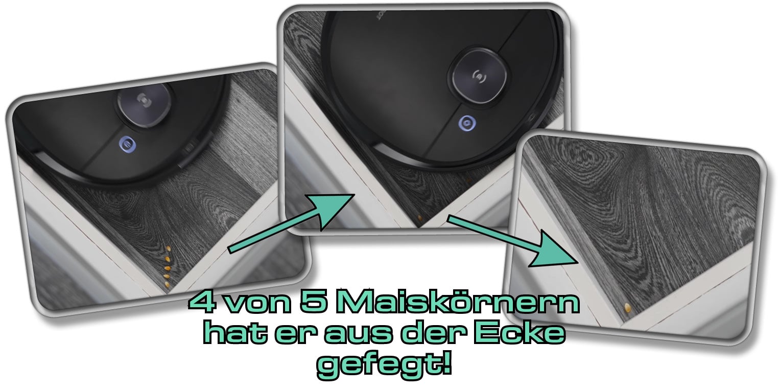

Ecken | Die gemessene Saugleistung in Ecken
Da er keine Obstacle Avoidance, bestehend aus Kreuzlasern, besitzt, sondern eine Kamera verbaut bekommen hat, ist auch die Rand- und Eckenreinigung hervorragend. In unserem Test hat er von fünf ausgelegten Maiskörnern ganze vier Stück wieder einsaugen können. Das ist ein gutes Ergebnis.

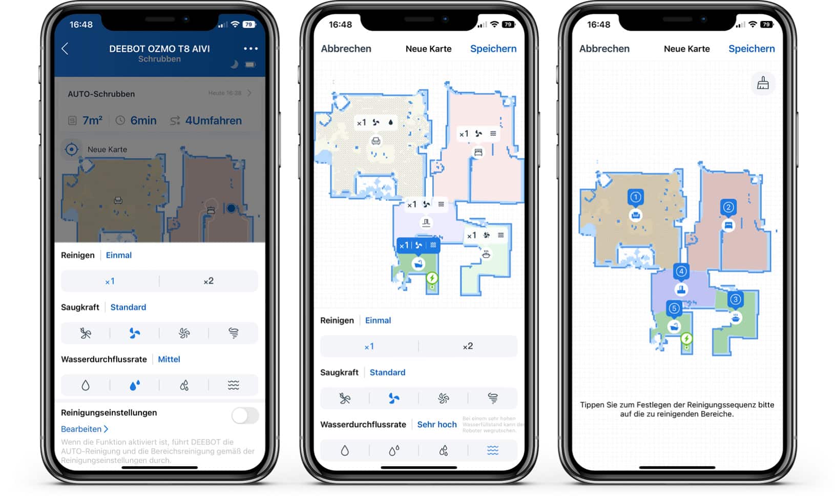

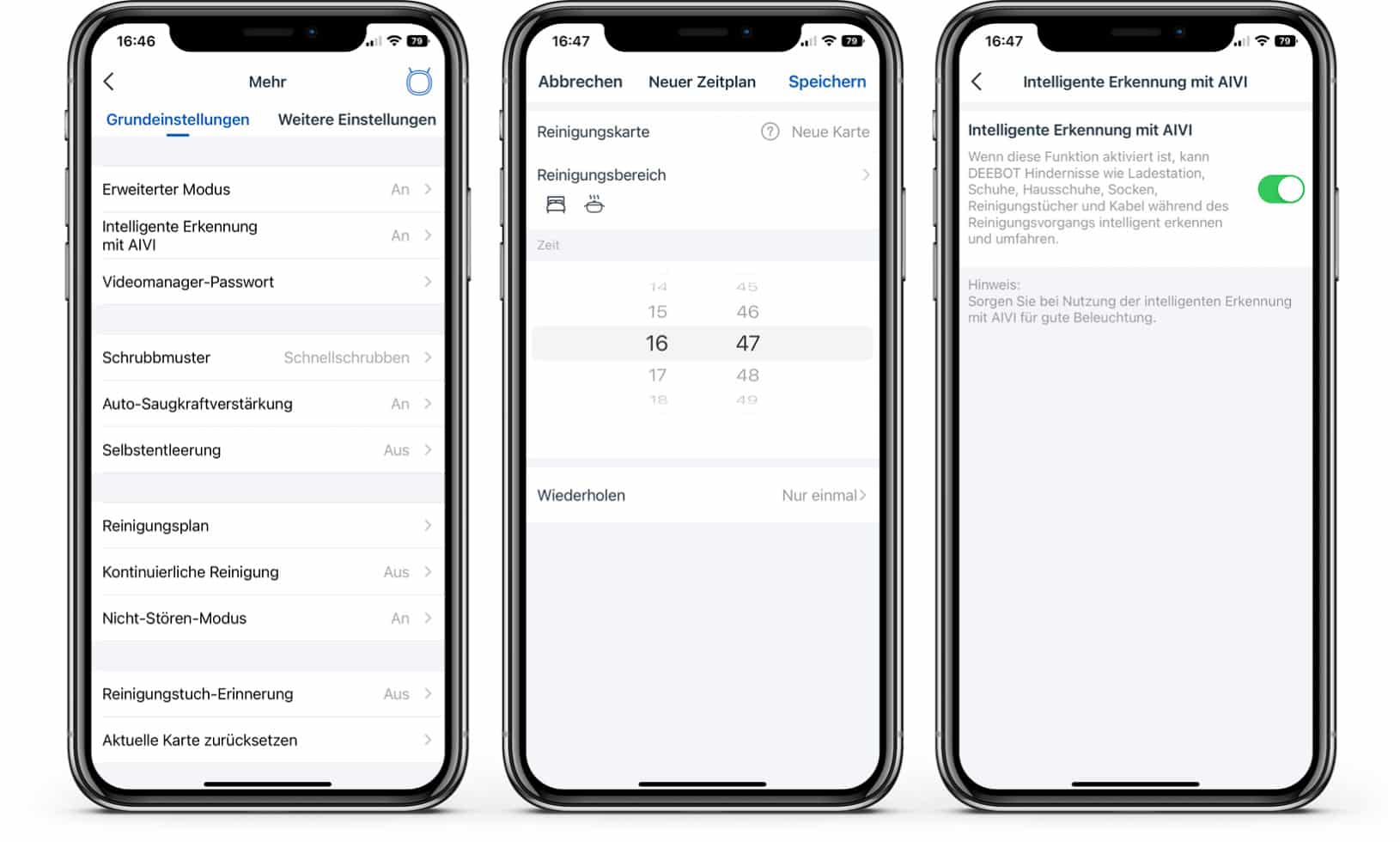

APP | Die digitale Steuermöglichkeit
Du hast mehrere Möglichkeiten den ECOVACS Deebot Ozmo T8 AIVI zu steuern. Zumal benötigst du die ECOVACS Home App. Mit dieser wird der komplette Funktionsumfang abrufbar. Du kannst bei erfolgreicher Einbindung den Roboter auch mit Google oder Alexa verbinden und diesen nicht nur starten oder stoppen, sondern sogar in verschiedene Räume per Sprache schicken. Hier zeige ich dir verschiedene Funktionen der App:
ECOVACS DEEBOT - App - Videomanager

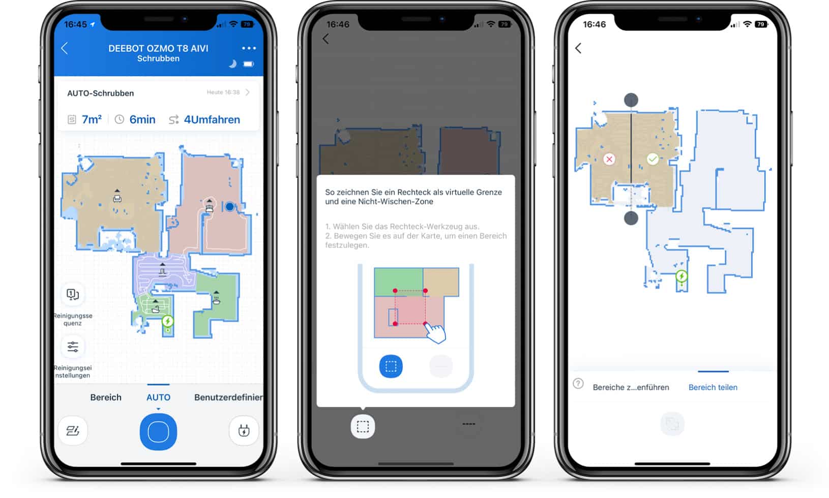

Karte
Der erweiterte Modus Aktivierst du diesen, dann kann der Roboter Karten speichern. Aktivierst du diesen nicht, dann speichert er keinerlei Karten ab.
Kartenerstellung Der Roboter erstellt bei seiner ersten Reinigung eine Karte des Grundrisses deines Haushaltes.
Raumeinteilung Die Karte wird in verschiedene Räume eingeteilt, die individuell angepasst werden können.
Räume und Karte benennen Die Karte, wie auch alle Räume, können individuell benannt werden.
Virtuelle Sperrzonen In die Karte kannst du virtuelle Wände, Sperrzonen und wischfreie Zonen einpflegen.
Reinigungssequenz Du kannst die Reihenfolge der zu reinigenden Räume selbst bestimmen.
Mehrere Karten Der Roboter ist in der Lage, mehrere Karten zu speichern, um mehrere Etagen zu bedienen.
ECOVACS DEEBOT OZMO T8 AIVI - App - Karte
Reinigung
Saugkraft anpassen Die Saugleistung ist in 4 Stufen einstellbar.
Wasserdurchfluss anpassen Der Wasserdurchfluss auf das Tuch kann in 4 Stufen eingestellt werden.
Mehrfache Reinigung Du kannst einstellen, ob der Roboter einen Raum nur einmal oder gar zweimal hintereinander reinigt.
Individuelle Raumanpassung Du kannst für jeden Raum eine individuelle Reinigungsleistung anpassen.
Teppicherkennung Du kannst die automatische Teppicherkennung aktivieren oder deaktivieren.
Zonenreinigung Der Roboter reinigt eine von dir in die Karte eingezeichnete Zone.
Selektive Raumreinigung Der Roboter reinigt lediglich die Räume, die du im Vorfeld bestimmt hast.
Schrubbmuster Vor jedem Wischvorgang kann man das Muster der Navigation auf die Wischfunktion einstellen.
ECOVACS DEEBOT OZMO T8 AIVI - App - Reinigen
Einstellungen
