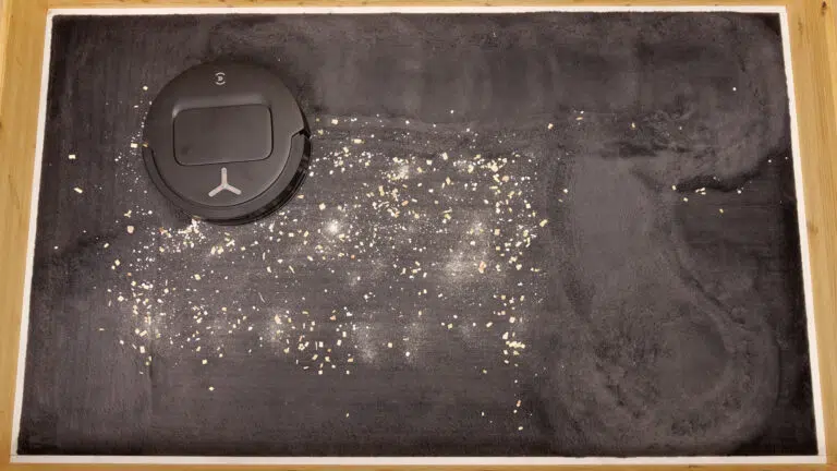

  • Saugleistung Teppich hoch: 0 Punkte, da der Roboter sich dreimal festgefahren hat
  • Saugleistung Haare Teppich hoch: 0 Punkte, da der Roboter sich dreimal festgefahren hat

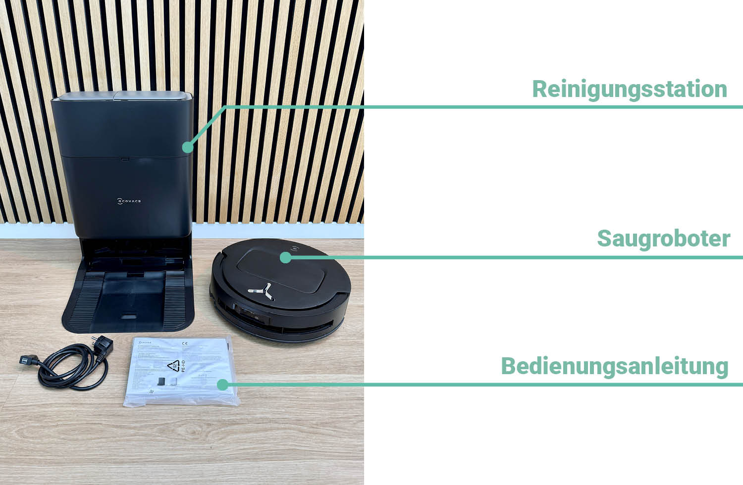

LIEFERUMFANG | Nur das Nötigste dabei
Der Lieferumfang des ECOVACS DEEBOT T80 OMNI fällt sehr spärlich aus. Im Gegensatz zur Konkurrenz von Mova oder Dreame, die in ihren Complete-Varianten zahlreiche Ersatzteile und Reinigungslösungen mitliefern, ist dieser Saugroboter schnell ausgepackt. Neben dem Reinigungsgerät und der Multifunktionsstation liegt lediglich die obligatorische Bedienungsanleitung bei. Dadurch fallen mit der Zeit Folgekosten für Staubbeutel, Wischwalze und Filter an.
ECOVACS DEEBOT T80 OMNI Lieferumfang

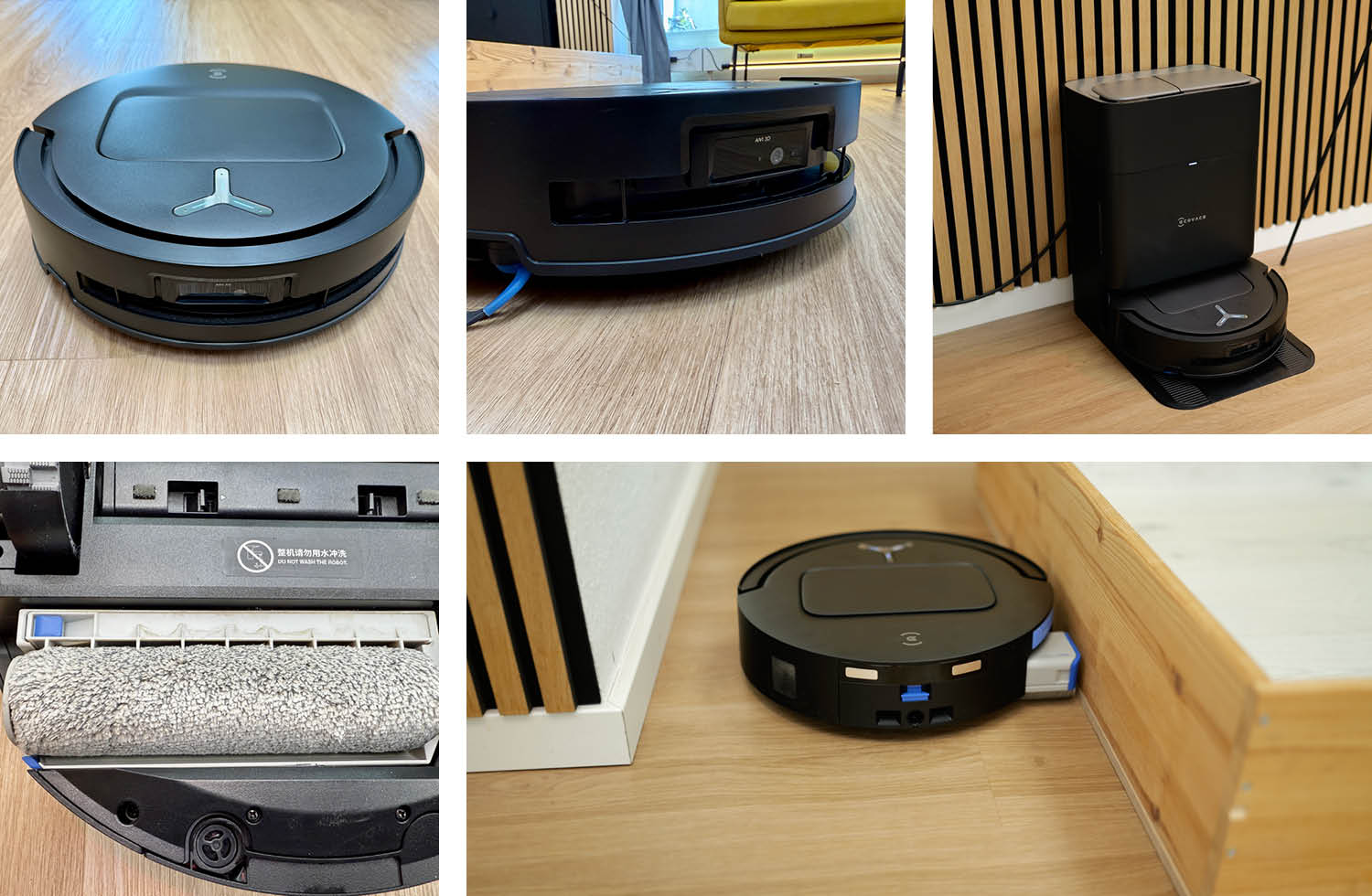

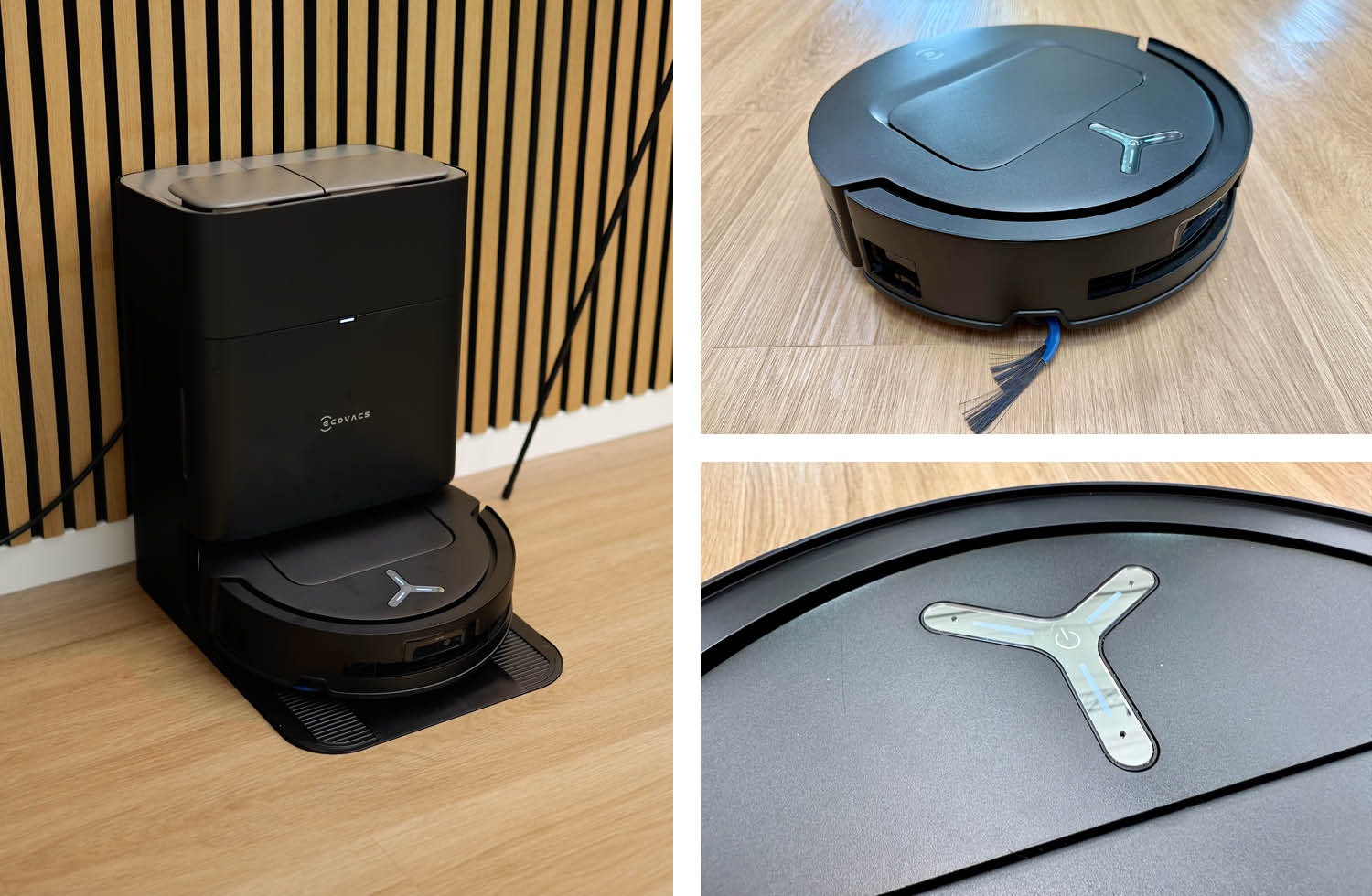

DESIGN | So sieht der Saugroboter aus

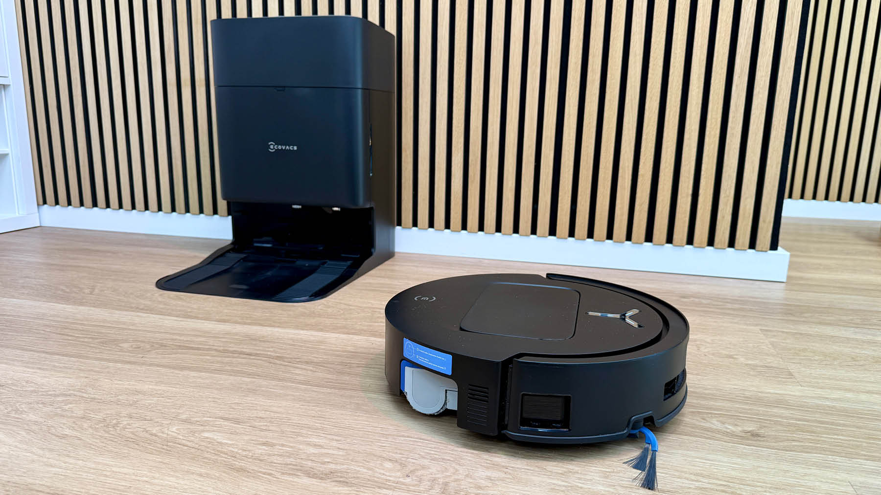

Das Aussehen erinnert stark an den ECOVACS DEEBOT X8 PRO OMNI: Auch der DEEBOT T80 OMNI hat keinen Laserturm, sondern die Navigationstechnik in der Front verbaut. Unser Testgerät ist fast komplett in Schwarz gehalten mit silbernen Akzenten auf der Oberseite. Alternativ gibt es das Modell in Weiß. Die Reinigungsstation wirkt dabei etwas eleganter als beim X8 PRO OMNI – auch wenn das natürlich Geschmackssache ist.
ECOVACS DEEBOT T80 OMNI Design

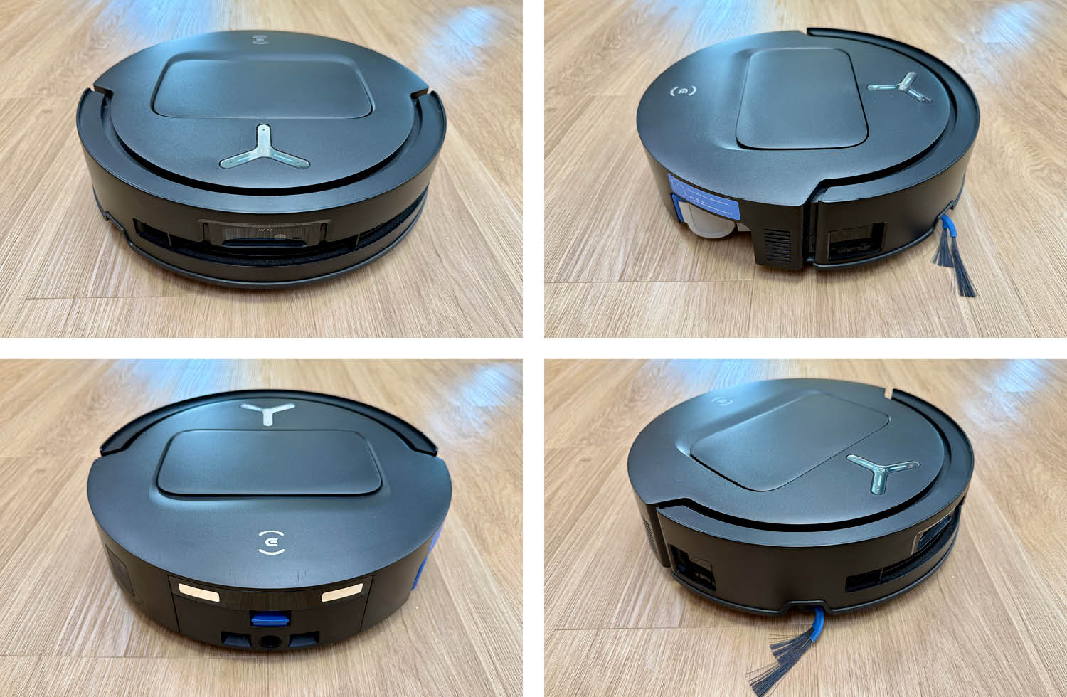

Front, Seite, Heck | So sieht der ECOVACS DEEBOT T80 OMNI ringsum aus

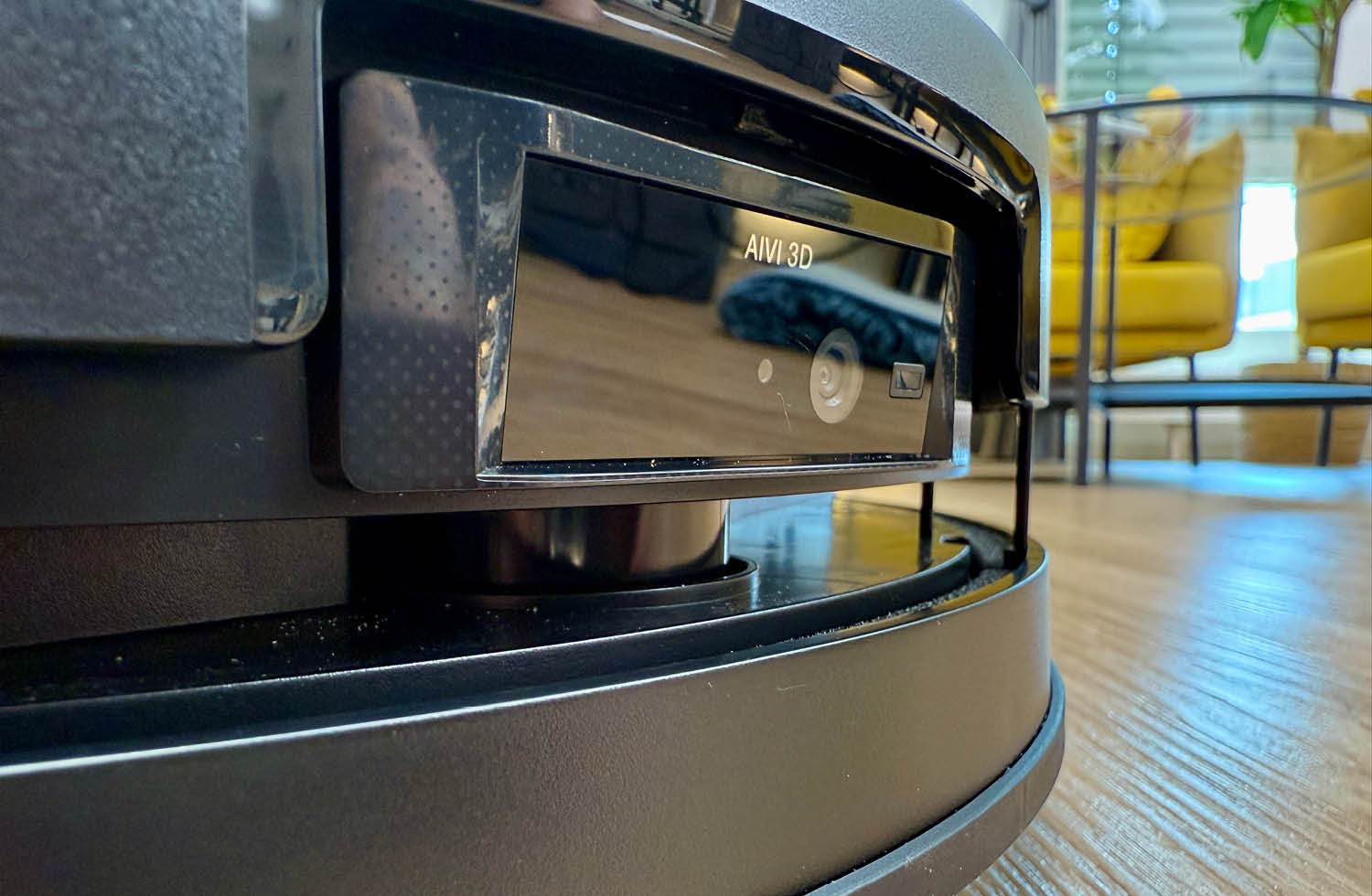

An der Front befinden sich der klassische Bumper, die Kamera für die Hinderniserkennung und der Laser für die Navigation. Vorteil: Ein Laserturm ragt nicht zusätzlich in die Höhe, sodass das Gerät flacher baut. Allerdings hat der Laserstrahl ein begrenztes Sichtfeld ohne Rundumsicht – wie groß dieser Nachteil ist, zeigt sich weiter unten im Navigationstest. An der einen Seite befindet sich ein Abstandssensor, um geradlinig an Wänden entlangzufahren.
Auf der anderen Seite sitzt der Absaugschacht, über den die Reinigungsstation den integrierten Staubbehälter des Saugroboters entleert. Am Heck finden sich der entnehmbare Schmutzwassertank, die Ladekontakte sowie der Auffüllstutzen für den integrierten Wasserbehälter.

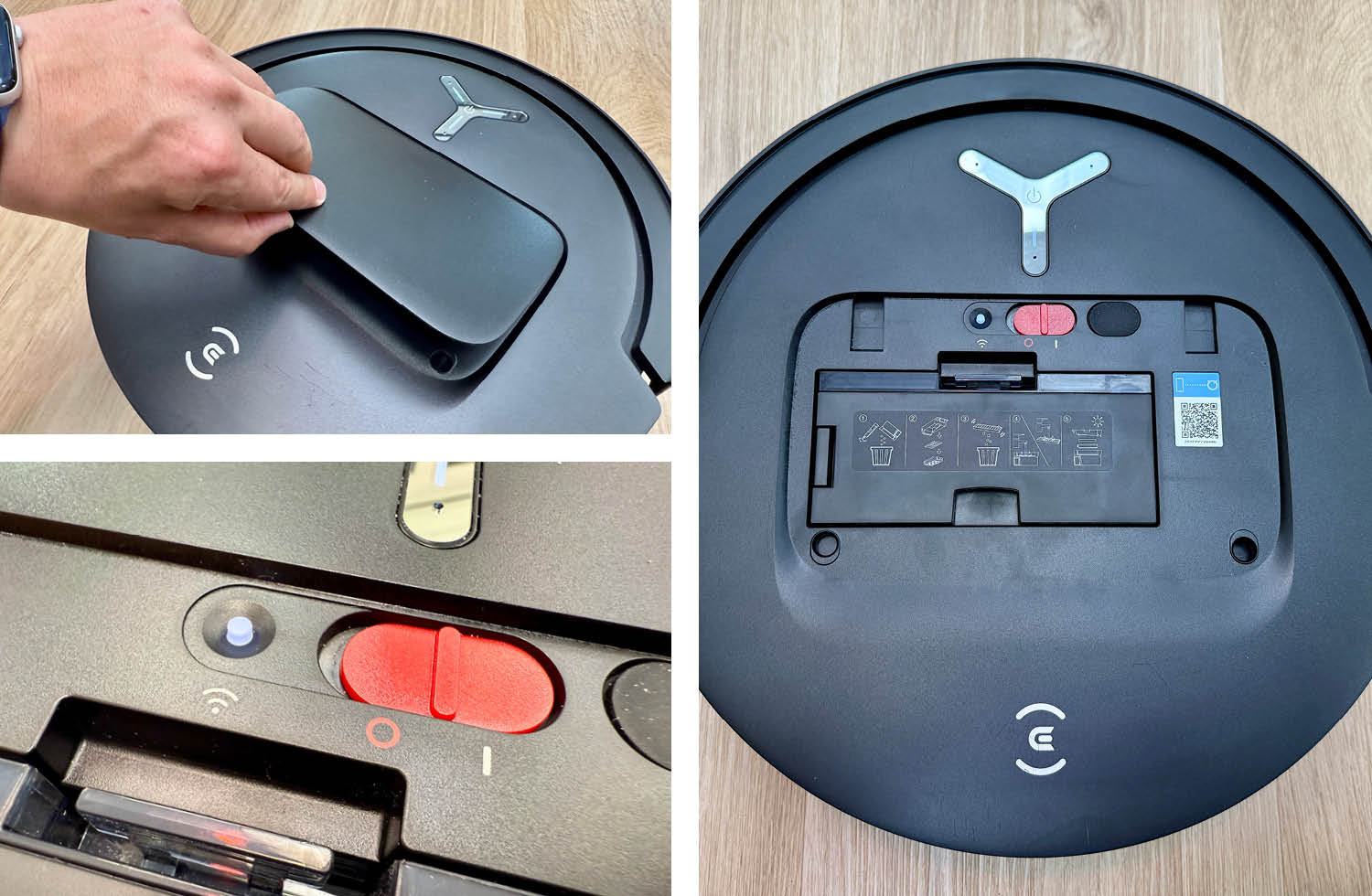

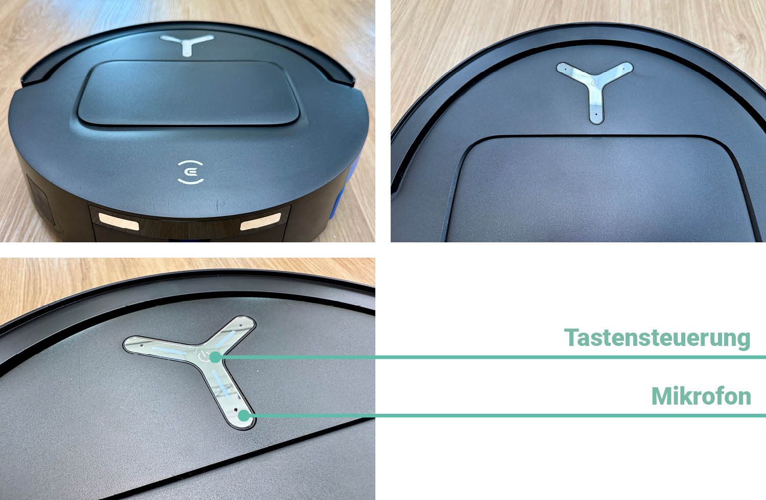

Oberseite | Fehlender Laserturm macht sich bemerkbar
Die Oberseite ist durch den fehlenden Laserturm recht übersichtlich. Im vorderen Bereich sitzen in dem angedeuteten „Y“ drei Mikrofone für den Sprachassistenten Yiko sowie eine Taste zur manuellen Steuerung. Durch einfaches Drücken wird die Reinigung gestartet oder pausiert; ein längerer Druck schickt den ECOVACS DEEBOT T80 OMNI zur Station zurück.
ECOVACS DEEBOT T80 OMNI oben
Unter dem Deckel befinden sich der Staubbehälter, ein Schieberegler zum Ein- und Ausschalten des Roboters sowie eine WLAN-Status-LED. Der Zugriff ist unkompliziert und dauert nur wenige Sekunden.
ECOVACS DEEBOT T80 OMNI unter dem Deckel

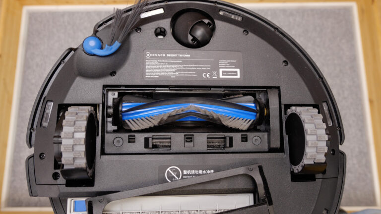

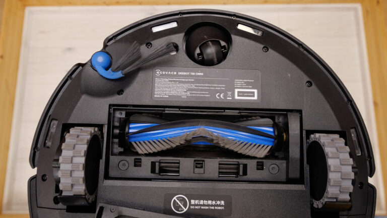

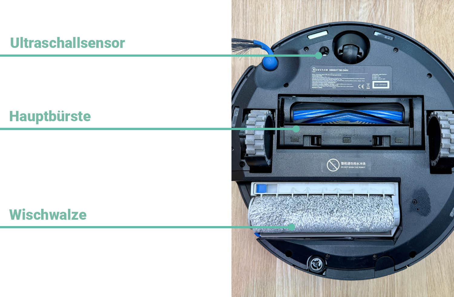

Unterseite | Wischwalze und Bürsten
Auf der Unterseite kommen die technisch interessanten Elemente zum Vorschein. Dazu gehören die große Hauptbürste, die ausfahrbare Wischwalze, eine Laufrolle im vorderen Bereich, ein Ultraschallsensor zur Teppicherkennung und mehrere Absturzsensoren am Rand. Die kleine Seitenbürste ist zwar speziell gegen das Aufwickeln von Haaren konzipiert, lässt sich aber nicht anheben oder ausfahren – das wird sich im Test noch bemerkbar machen.
ECOVACS DEEBOT T80 OMNI Unterseite
Bürste | Konzipiert gegen das Aufwickeln von Haaren
Während andere Hersteller wie Dreame auf zwei Bürsten oder wie Roborock auf eine zweigeteilte Bürste setzen, besteht die Hauptbürste des ECOVACS DEEBOT T80 OMNI aus nur einem Teil. Die blaue Bürste hat abgewinkelte Gummilamellen und Borsten. Sie sollen dafür sorgen, dass Haare sich nicht festsetzen, sondern abgestreift und eingesaugt werden. Wie gut die Antihaaraufwicklung im Alltag funktioniert, zeigt der Haartest weiter unten.
ECOVACS DEEBOT T80 OMNI Bürste

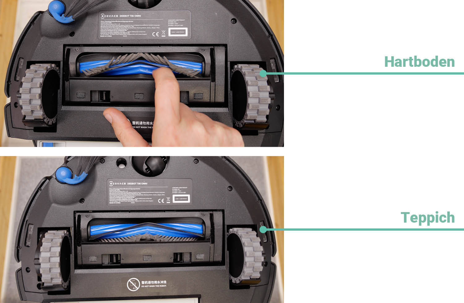

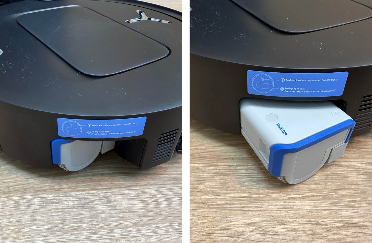

Wischwalze | Ausfahrbar und anhebbar
Wie mittlerweile viele Saugroboter ist auch der DEEBOT T80 OMNI mit einer Wischwalze ausgestattet. Während der Fahrt rotiert die Walze mit Druck über den Boden und soll so besonders gründlich reinigen. Dabei wird sie kontinuierlich mit Frischwasser versorgt, während gleichzeitig der Schmutz aus der Rolle entfernt und das Schmutzwasser im dafür vorgesehenen Tank aufgefangen wird. Erkennt der Saugroboter einen Teppich, hebt er die Wischwalze einen Zentimeter an – das soll eine Berührung der Teppichfasern bei kurzflorigen Teppichen verhindern.
ECOVACS DEEBOT T80 OMNI Wischwalze
Die Wischwalze ist nicht so breit wie bei manch anderer Konkurrenz, sie kann aber ausgefahren werden, um möglichst nah an Wände und Hindernisse heranzukommen. Das macht das Gerät automatisch, sobald es entsprechende Strukturen erkennt. Auch diese Funktion überprüfen wir im ausführlichen Wischtest.
ECOVACS DEEBOT T80 OMNI Wischwalze ausfahrbar

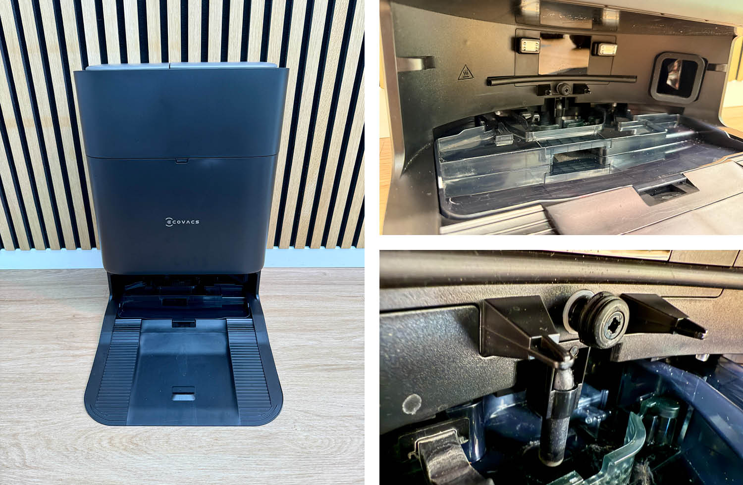

REINIGUNGSSTATION | Absaugen, Laden, Moppwäsche
Wenn der Saugroboter nicht den Haushalt reinigt, parkt er in seiner Basisstation. Diese lädt nicht nur den Akku des ECOVACS DEEBOT T80 OMNI, sondern entleert zudem den Staubbehälter des Roboters und reinigt sowie trocknet die Wischwalze. So muss man kaum noch selbst Hand anlegen. Die Station ist schlicht, elegant und in der Gehäusefarbe des Saugroboters gehalten.
ECOVACS DEEBOT T80 OMNI Reinigungsstation

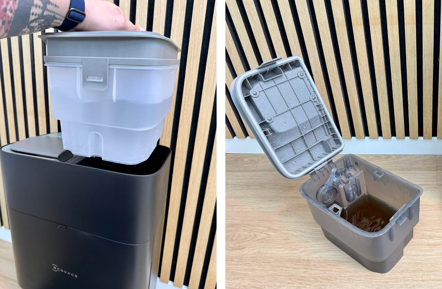

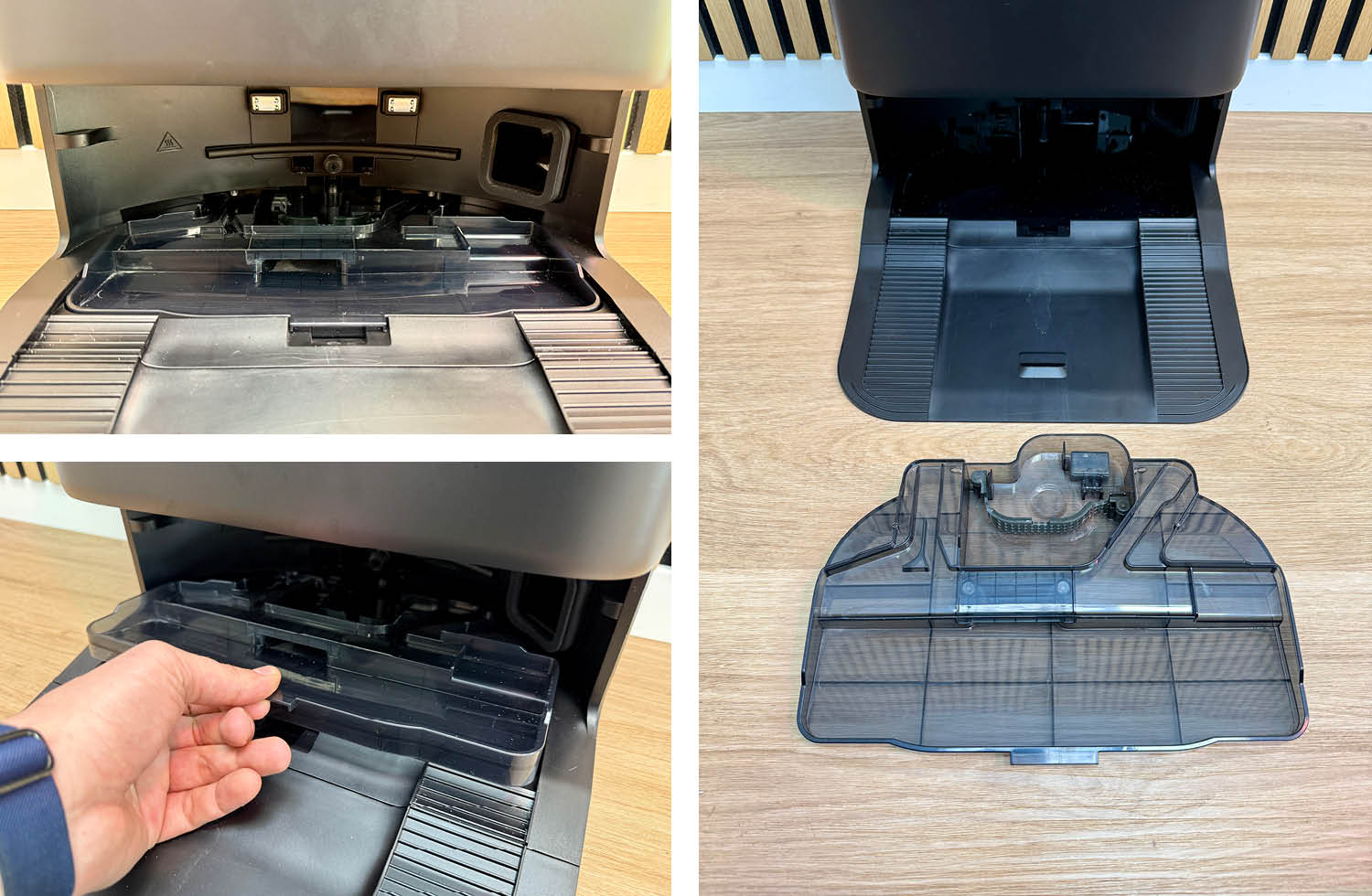

Wassertanks | Für Frisch- und Schmutzwasser
Auf der Oberseite der Station kommen die beiden großen Wassertanks zum Vorschein, die gelegentlich gefüllt beziehungsweise geleert werden müssen. Der Frischwassertank fasst vier Liter, mit denen zum einen der Roboter betankt als auch die Wischwalze gewaschen wird. In den Schmutzwassertank wird das benutzte Wasser der Selbstreinigung sowie das während des Wischens anfallende Schmutzwasser aus dem Roboter geleitet.
ECOVACS DEEBOT T80 OMNI Reinigungsstation Wassertanks

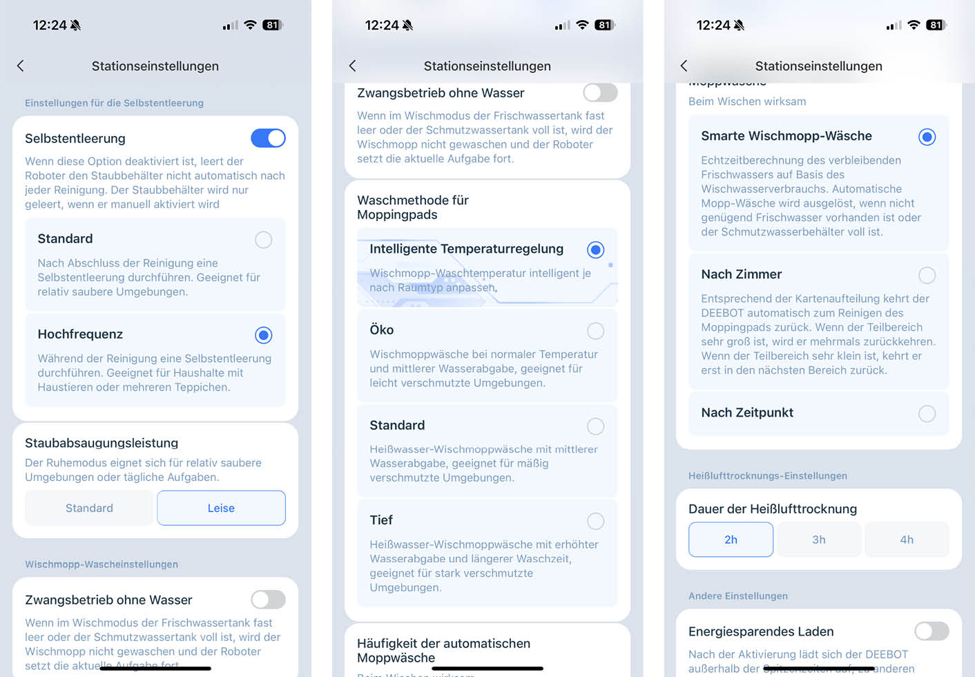

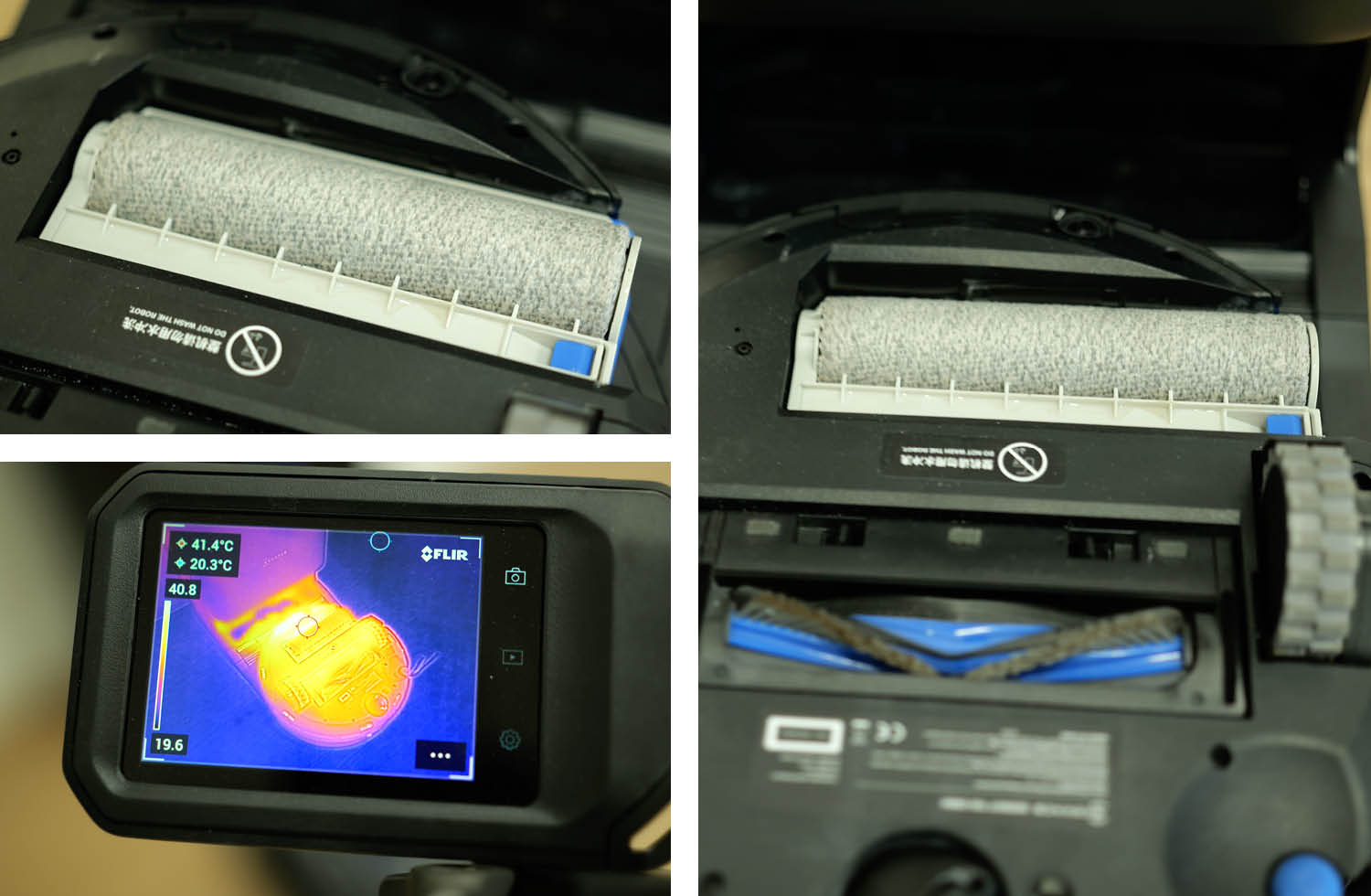

Selbstreinigung | Heiße Moppwäsche
Damit die Wischwalze für die nächste Reinigung wieder sauber ist, besitzt die Station eine Selbstreinigungsfunktion. Schon während der Fahrt reinigt sich die Bürste von selbst; in der Station erfolgt dann noch einmal eine gründliche Wäsche mit 75 °C heißem Wasser. Das sorgt für eine hygienische Reinigung und entfernt auch größere Ablagerungen aus der Mikrofaserrolle.
ECOVACS DEEBOT T80 OMNI Reinigungsstation Selbstreinigung
Trocknung | Gegen unangenehme Gerüche
Nach der Reinigung wird die Walze ordentlich trocken geföhnt. Dadurch wird verhindert, dass der Roboter mit nasser Wischrolle in der Station parkt und sich unangenehme Gerüche sowie Keime bilden. Die Schale, in der die Selbstreinigung stattfindet, lässt sich zur gelegentlichen Handreinigung entnehmen.
ECOVACS DEEBOT T80 OMNI Reinigungsstation Waschschale

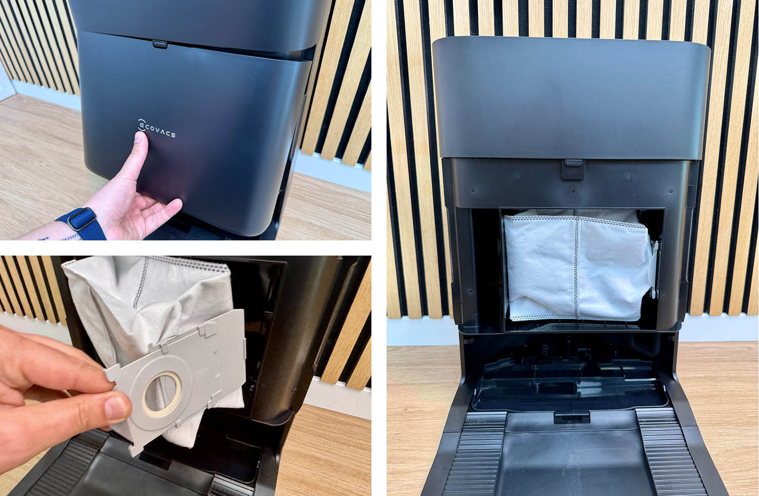

Absaugfunktion | Staubbeutel fängt Schmutz auf
Auf der Vorderseite der Reinigungsstation befindet sich noch eine Klappe, die den Staubbeutel verbirgt. Dieser fasst drei Liter und nimmt den Dreck auf, den die Station per Unterdruck aus dem Behälter des Roboters saugt. Bei der Entnahme verschließt sich der Beutel automatisch, sodass kein Schmutz herausfällt. Neben dem Staubbeutel wäre zwar noch Platz für einen Reinigungsmittelbehälter vorhanden, wie ihn etwa der ECOVACS DEEBOT X8 PRO OMNI bietet – beim T80 OMNI fehlt diese Funktion aber leider.
ECOVACS DEEBOT T80 OMNI Reinigungsstation Staubbeutel

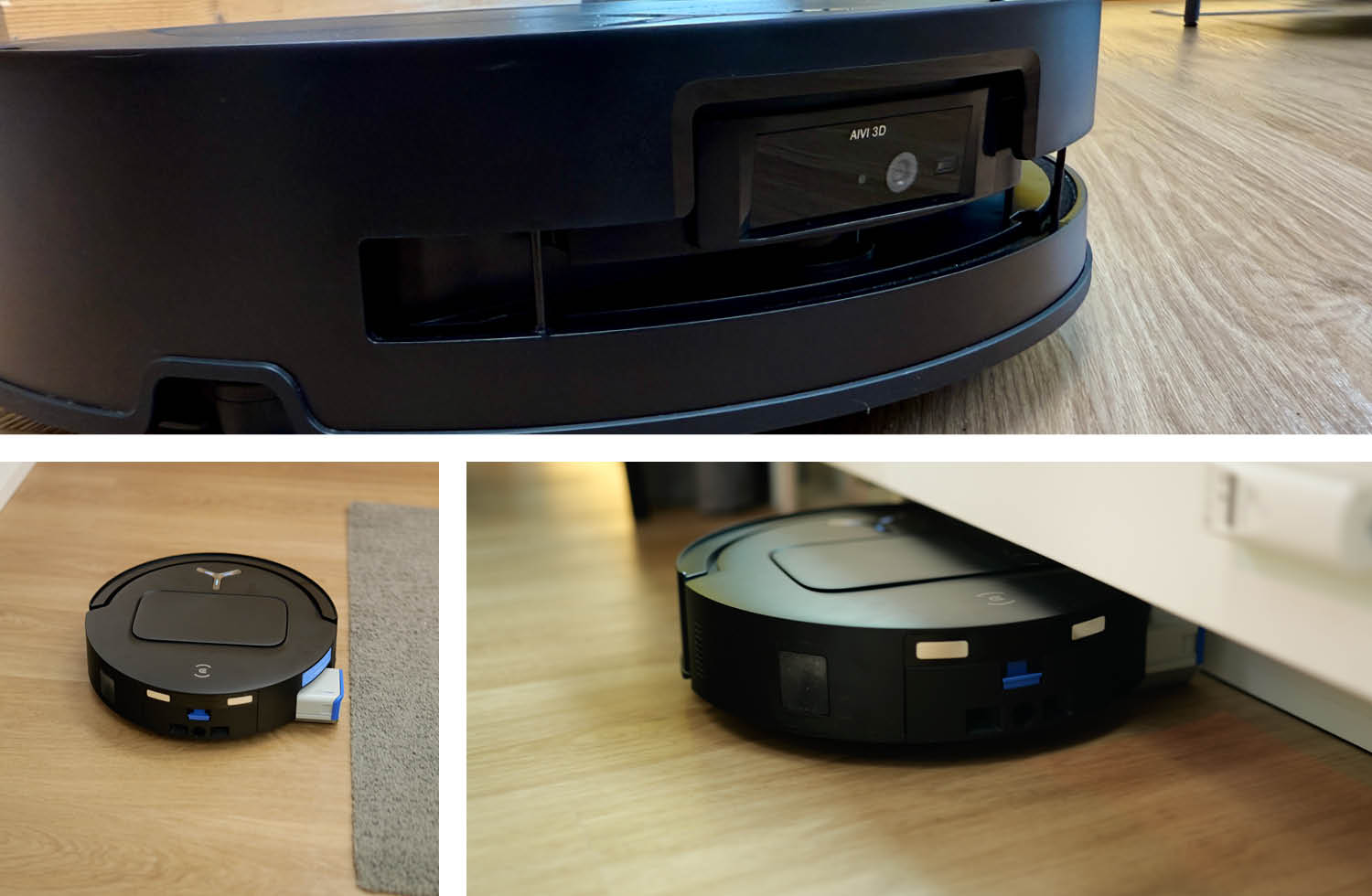

NAVIGATION | Laser in der Front
Für die Navigation setzt ECOVACS auf Lasertechnik, allerdings nicht in einem aufgesetzten Turm, sondern eingebaut in der Front. Um den DEEBOT T80 OMNI zu testen, schicken wir ihn durch unseren 25 Quadratmeter großen Testraum, der in unterschiedliche Bereiche aufgeteilt ist.
ECOVACS DEEBOT T80 OMNI Laser Navigation
Praxis | Wie gut funktioniert die LiDAR-Technik?

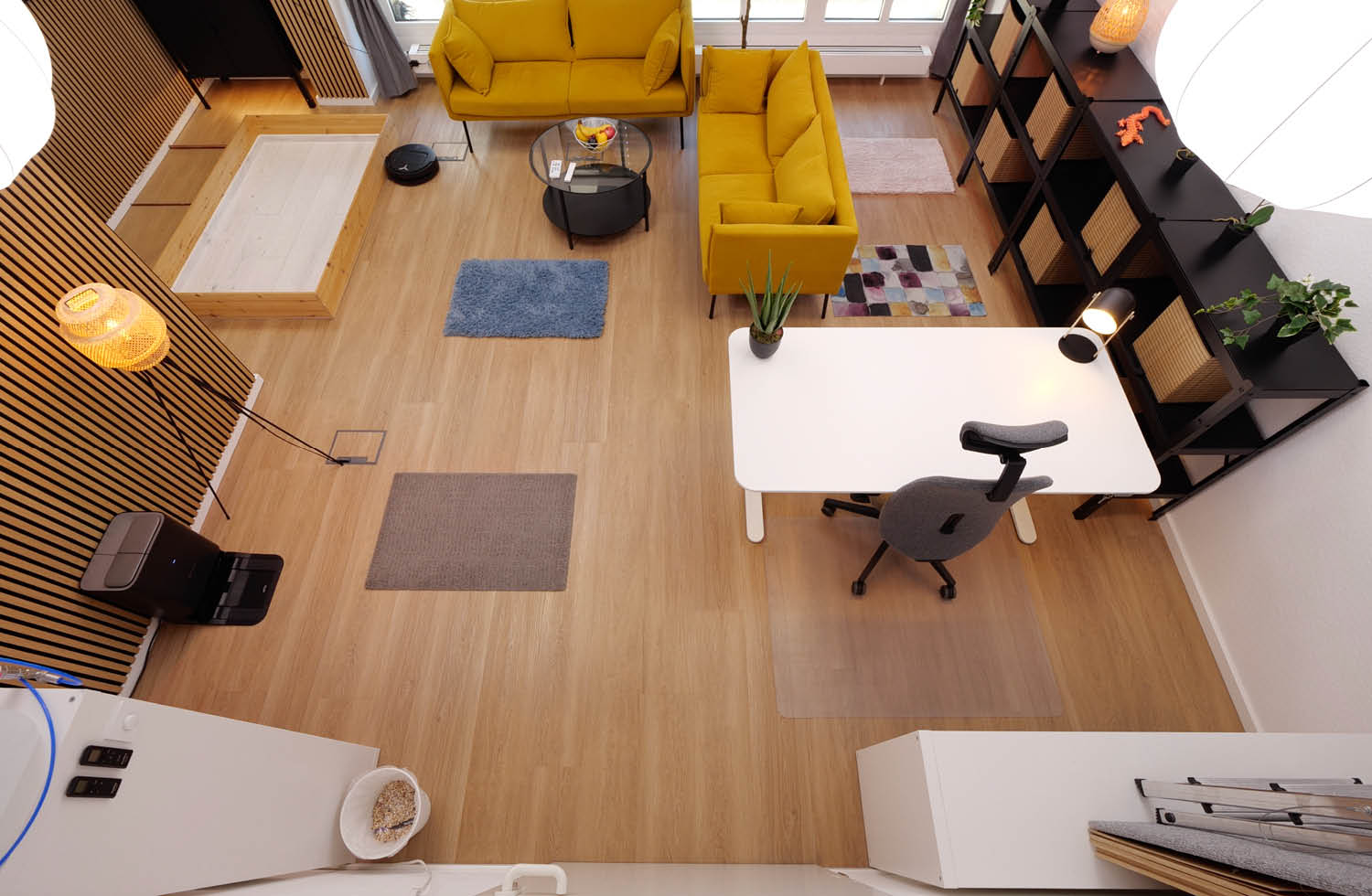

Der ECOVACS DEEBOT T80 OMNI fährt die unterschiedlichen Räume nacheinander an und findet sich im Großen und Ganzen gut zurecht. Allerdings lässt er während einer Fahrt einen Bereich hinter dem Schreibtisch aus, bei einem weiteren Durchgang war das kein Problem mehr. Zudem fällt auf, dass er sich gelegentlich einmal mehr um die eigene Achse drehen muss, um sich zu orientieren – ein direkter Effekt des fehlenden Laserturms. Außerdem löst die automatische Fleckenerkennung mehrfach grundlos aus und verlängert dadurch den Reinigungsablauf.
ECOVACS DEEBOT T80 OMNI Navigation

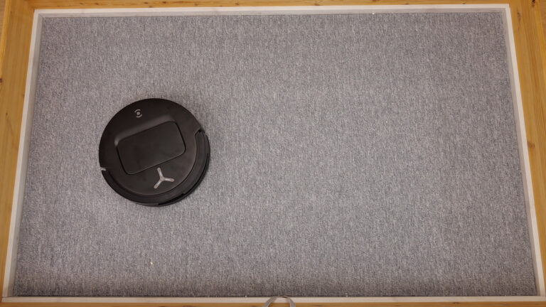

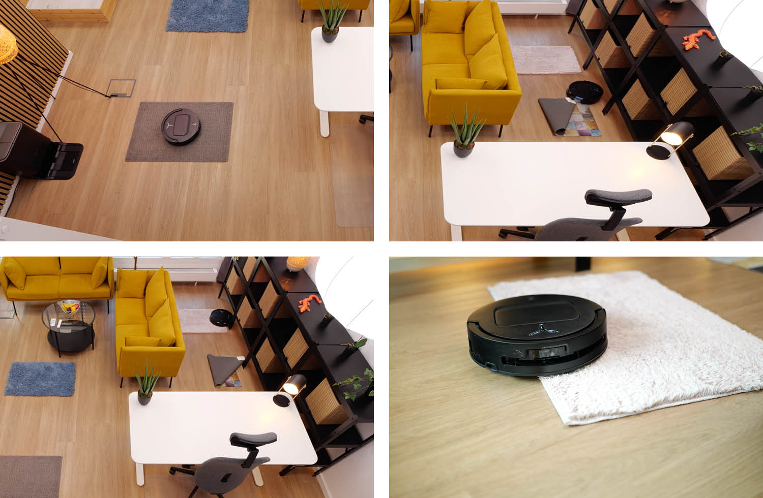

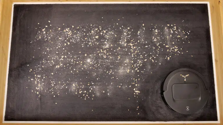

Teppiche | Langflorige Teppiche werden zum Problem
Mit unseren vier Teppichen hatte der Saugroboter einige Probleme, vor allem mit den langflorigen. Am blauen und rosafarbenen Teppich setzte er sich fest; den bunten Teppich drehte der DEEBOT T80 OMNI einmal auf links. Dabei gibt es in den Einstellungen eine praktische Funktion: Der Roboter saugt zuerst die Teppiche und befeuchtet die Wischwalze erst danach – das verhindert Nässe auf Teppichfasern.
ECOVACS DEEBOT T80 OMNI Navigation Teppich

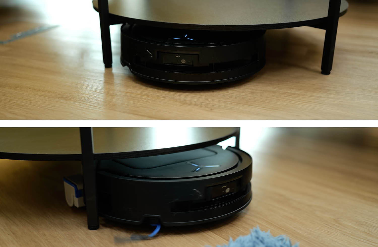

Flache Möbel | Für den ECOVACS DEEBOT T80 OMNI kein Problem
Der fehlende Laserturm bietet den Vorteil eines flacheren Gehäuses. Mit einer Bauhöhe von 9,8 cm fährt der ECOVACS DEEBOT T80 OMNI auch unter unserem Couchtisch mit 10 cm hohen Streben durch. Allerdings sei darauf hingewiesen, dass es mittlerweile Modelle mit einfahrbarem Laserturm gibt, die unter 8 cm hoch sind und damit noch flachere Möbel unterfahren können.
ECOVACS DEEBOT T80 OMNI Navigation flache Möbel
HINDERNISSE | Wie gut funktioniert die Hinderniserkennung?
Wie gut ein Saugroboter sich im Haushalt zurechtfindet, hängt in großem Maße davon ab, wie gut er Hindernisse erkennt und umfährt. Im ECOVACS DEEBOT T80 OMNI ist dazu eine Kamera verbaut, die herumliegende Gegenstände erkennt und ihnen ausweicht. Wie gut das funktioniert, testen wir in einem separaten Raum.
ECOVACS DEEBOT T80 OMNI Hindernisse Kamera

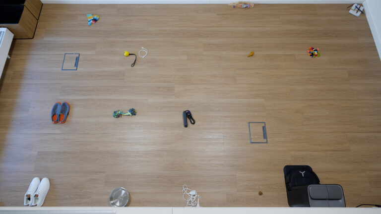

Praxis | So gut ist die Hinderniserkennung

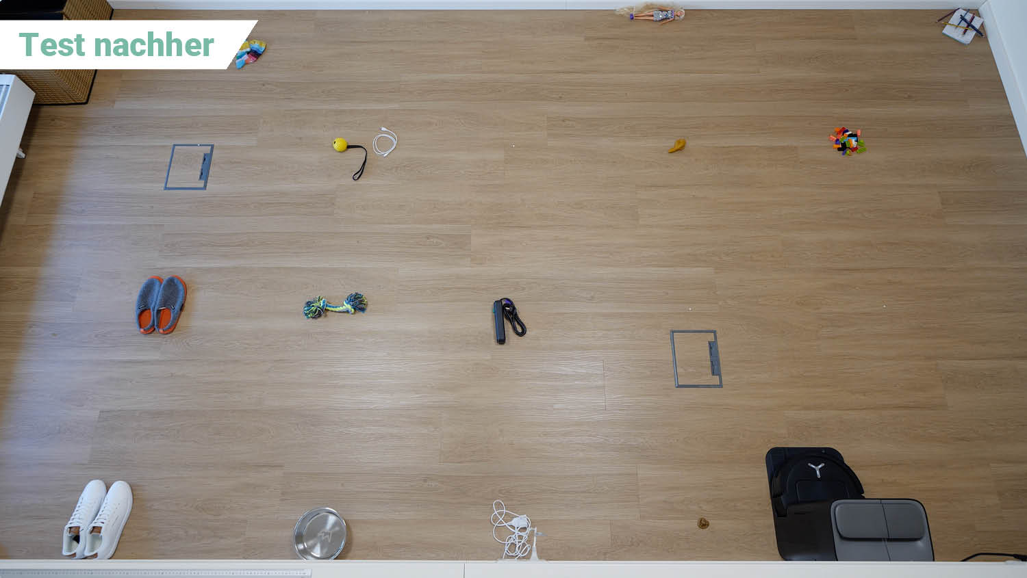

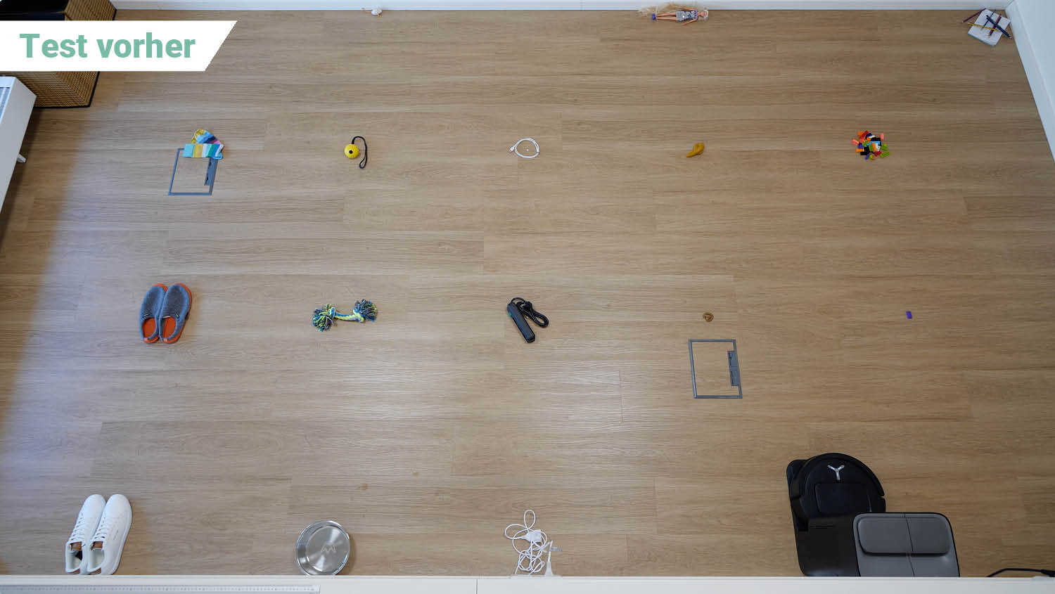

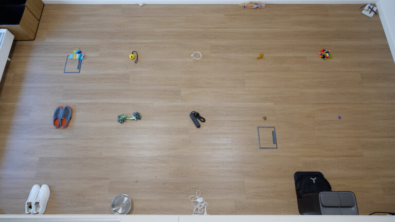

Dazu legen wir 16 verschiedene Alltagsgegenstände aus, die der ECOVACS DEEBOT T80 OMNI möglichst ohne Berührung umfahren soll. Welche Objekte wie viele Punkte für die jeweilige Erkennung bringen, siehst du beim Infosymbol unter dem Punkt „Hinderniserkennung“ in unseren Testergebnissen.
ECOVACS DEEBOT T80 OMNI Hindernisse vorher
ECOVACS DEEBOT T80 OMNI Hindernisse nachher
Der Test zeigt, dass der Saugroboter viele Objekte gut erkennt und ihnen ausweicht. Es gibt jedoch Probleme mit verschiedenen Hindernissen: Socken, Katzenspielzeug, Ladekabel und Klemmbaustein räumt der DEEBOT T80 OMNI aus dem Weg. Dazu auch den kleinen Hundekot, was natürlich nicht passieren sollte. Die Hinderniserkennung ist insgesamt durchschnittlich, was sich auch darin zeigt, dass der Roboter für die Umfahrung vergleichsweise viel Zeit benötigt.

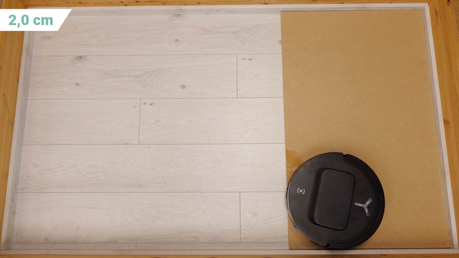

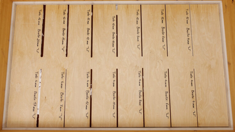

Klettern | So hohe Hindernisse überwindet der Roboter
Der ECOVACS DEEBOT T80 OMNI ist weder mit einem Fahrwerklift noch mit zusätzlichen Steigrädern ausgestattet. Deshalb kämpft das Gerät schon in unserem Testraum mit kleinen Rohren, überwindet sie aber mit etwas Mühe. In unserem speziellen Klettertest an einer 90°-Kante schafft der Saugroboter 2 cm. Das ist mittlerweile nur noch Durchschnitt, Kletterspezialisten schaffen bis zu 5 cm hohe Schwellen.
ECOVACS DEEBOT T80 OMNI Hindernisse Klettern

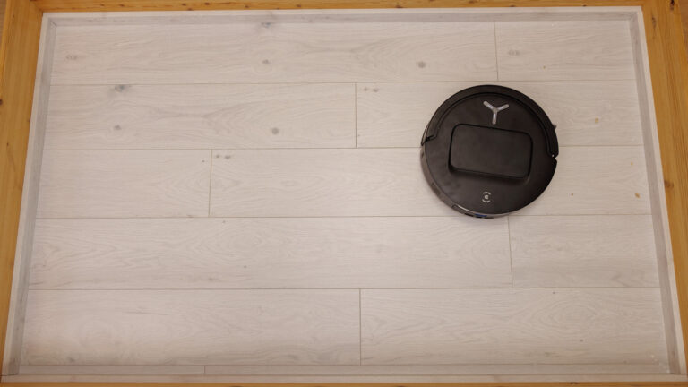

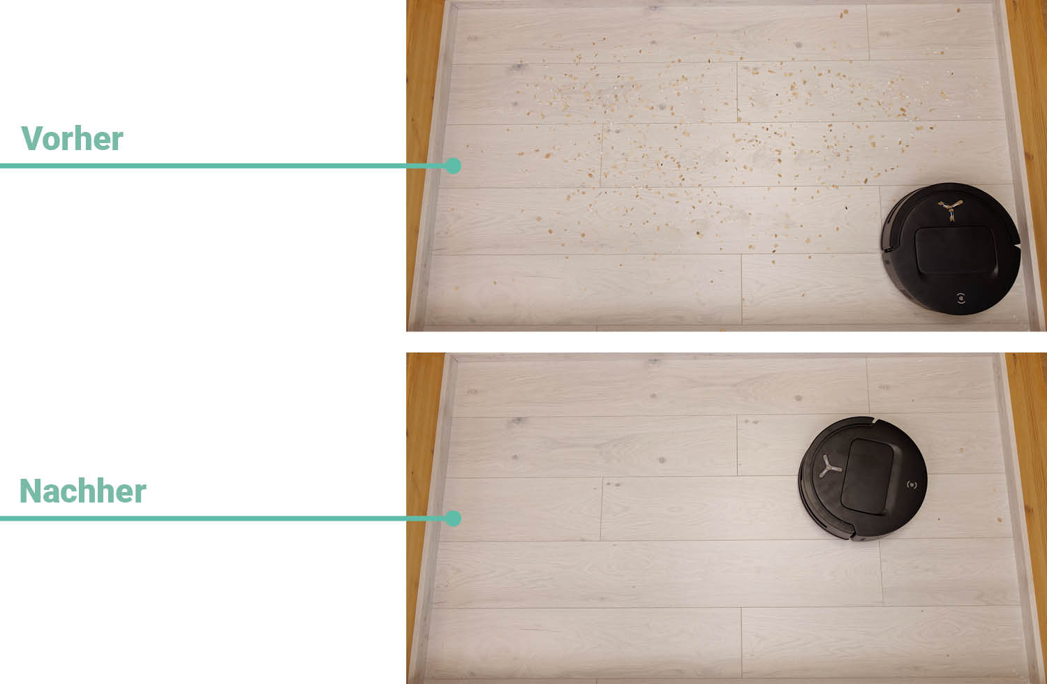

Kommen wir nun zu den eigentlichen Kerndisziplinen des Saugroboters. Um die Saugleistung zu testen, verteilen wir in unserem Testareal 100 g Schmutz bestehend aus Vogelsand, Katzenstreu und Holzspänen. Auch der ECOVACS DEEBOT T80 OMNI bekommt den Auftrag, das Areal mit maximaler Leistung zu saugen.
Hartboden | Die ermittelte Saugleistung auf Laminat

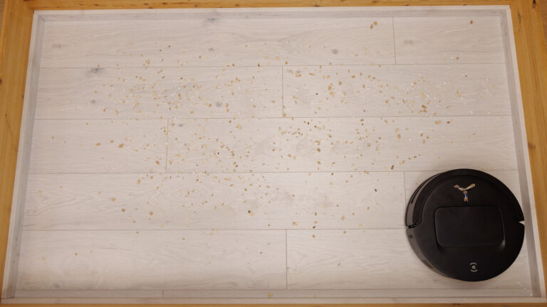

Der ECOVACS DEEBOT T80 OMNI fährt das Areal im Schachbrettmuster ab und saugt 96,13 g wieder auf. Das ist ein ordentliches, aber kein Spitzenergebnis. Andere Saugroboter schaffen mehr als 99 g.
ECOVACS DEEBOT T80 OMNI Saugen Laminat

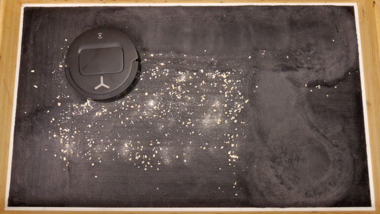

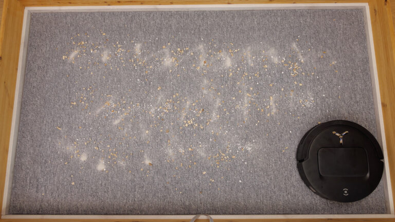

Teppich | So gut saugt der ECOVACS DEEBOT T80 OMNI
Anders hingegen seine Leistung auf Teppichboden: Hier landen 83,25 g wieder im Staubbehälter – das ist ein hervorragender Wert.
ECOVACS DEEBOT T80 OMNI Saugen Teppich

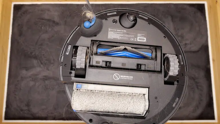

Haare | Die Antihaaraufwicklung hilft
Um zu testen, wie gut der Saugroboter mit Haaren umgehen kann, verteilen wir 1 g Echthaar unterschiedlicher Länge auf dem Boden. Dann lassen wir den ECOVACS DEEBOT T80 OMNI saugen und bewerten anschließend, wie viele Haare im Staubbehälter landen oder sich in den Bürsten verheddern.
ECOVACS DEEBOT T80 OMNI Saugen Haare
Der Blick auf die Unterseite des Saugroboters zeigt: Es haben sich keine Haare verfangen, alle wurden aufgesaugt. Das ist ein starkes Ergebnis. Dabei hält die Antihaaraufwicklung von Haupt- und Seitenbürste, was sie verspricht.

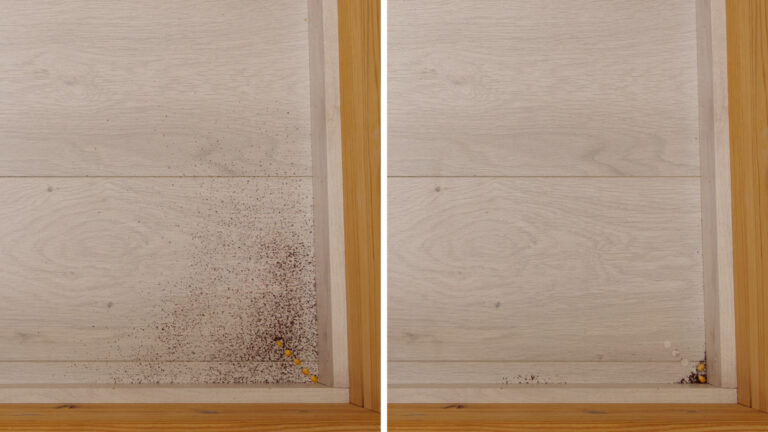

Eckenreinigung | Ausfahrbare Bürste fehlt
In unserem Eckenreinigungstest saugt der ECOVACS DEEBOT T80 OMNI drei von fünf Maiskörnern wieder auf. Das ist ein erwartbares Ergebnis für eine Seitenbürste, die sich nicht ausfahren lässt.

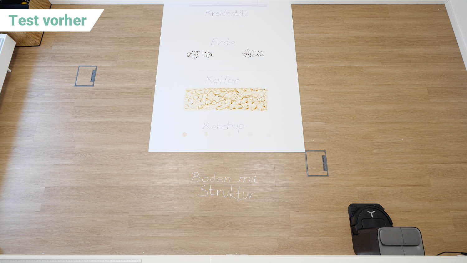

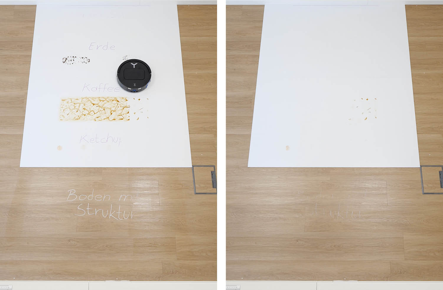

In unserem Wischareal muss der ECOVACS DEEBOT T80 OMNI durch unseren Härtetest mit angetrockneten Matschschuhabdrücken, Kaffee- und Ketchupflecken. Keine ganz alltägliche Situation – doch genau hier zeigt sich, was die Geräte wirklich können.
ECOVACS DEEBOT T80 OMNI Wischen vorher
Flecken entfernen | Fast perfekt
Der ECOVACS DEEBOT T80 OMNI nutzt seine intelligente Fleckenerkennung und reinigt das Testareal gründlich. Er fährt mehrmals zur Reinigungsstation zurück, um sich mit frisch gewaschener Walze wieder ans Werk zu machen. Insgesamt entfernt der Roboter fast alle Flecken, manche Stellen bleiben allerdings noch leicht verschmutzt.
ECOVACS DEEBOT T80 OMNI Wischen nachher

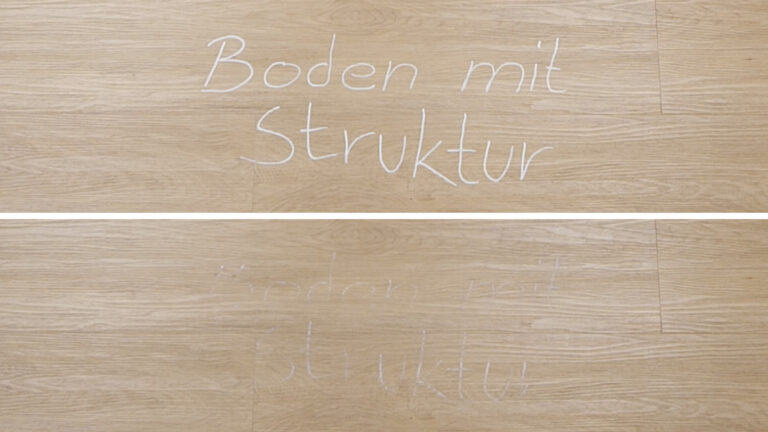

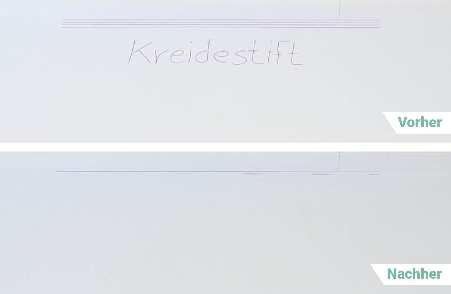

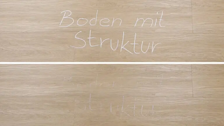

Schmutzaufnahme | Richtig sauber
Um zu prüfen, ob der Saugroboter den Schmutz wirklich aufnimmt oder ihn nur verteilt, wischen wir mit einem feuchten Tuch nach. Das Ergebnis: Die Stellen, die der ECOVACS DEEBOT T80 OMNI gut gewischt hat, sind auch wirklich sauber. Auf dem Nachwischtuch ist quasi keine Verschmutzung mehr zu sehen – das ist ein starkes Ergebnis.
ECOVACS DEEBOT T80 OMNI Wischen Schmutzaufnahme

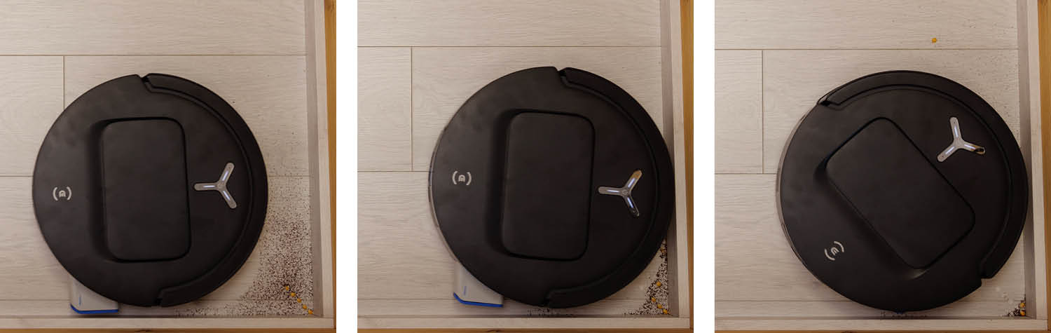

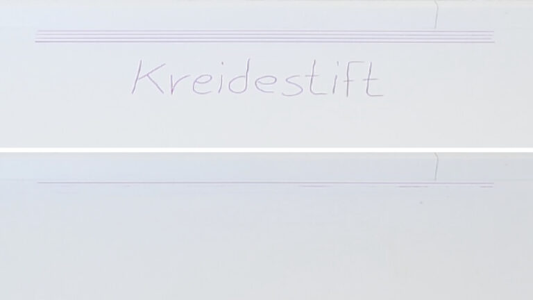

Randreinigung | Kommt nicht ganz ran
Bei der Randreinigung reicht es nicht ganz bis zur Wand. Von den vier Teststrichen hat der ECOVACS DEEBOT T80 OMNI drei erreicht; der randnahe Strich bleibt komplett bestehen. Dabei haben die meisten Saugroboter mit Wischwalze dieses Problem, während Modelle mit rotierenden und ausfahrbaren Wischmopps hier (noch) die Nase vorn haben.
ECOVACS DEEBOT T80 OMNI Randreinigung neu

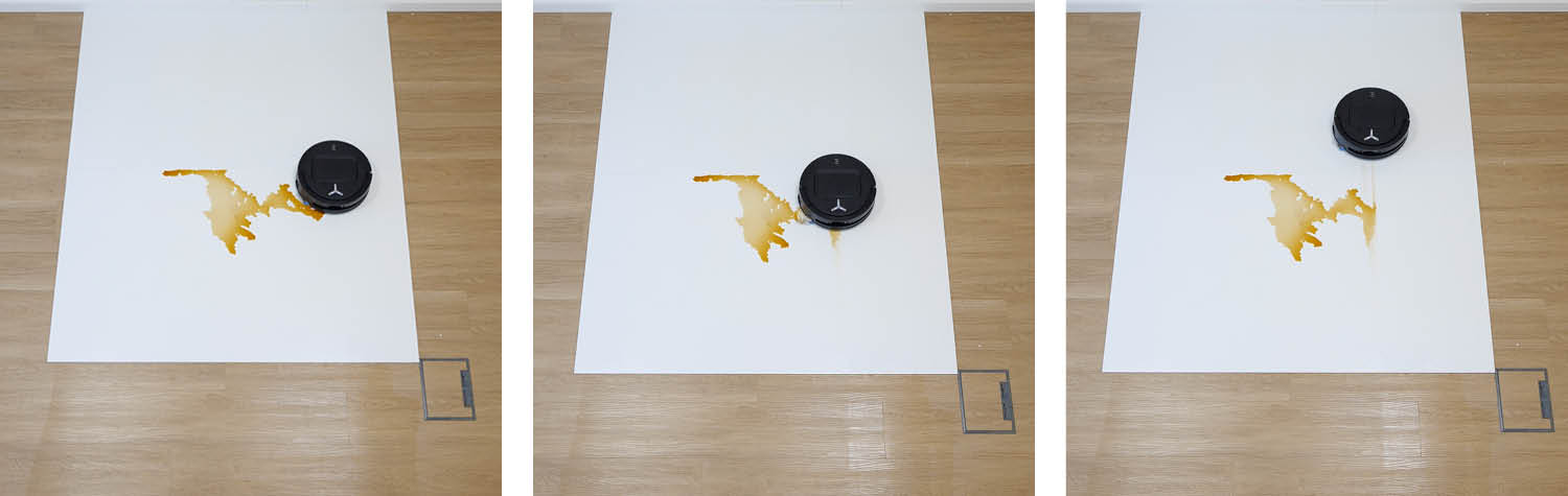

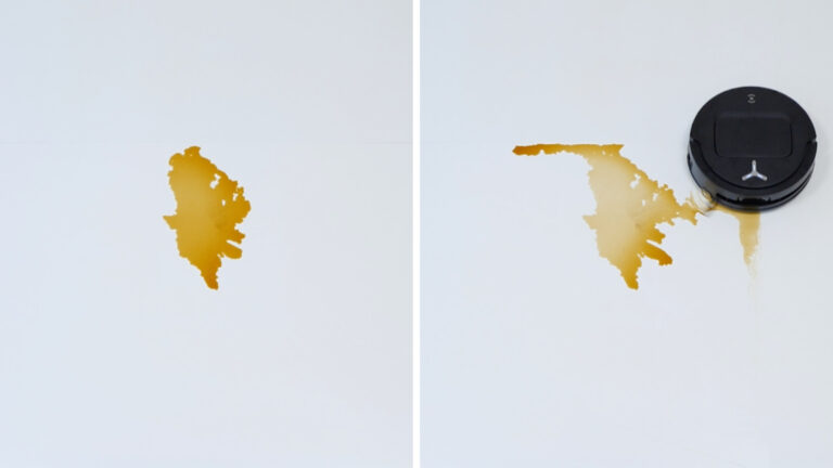

Kaffeefleck | Flüssigkeiten sind ein Problem
Verschüttete Flüssigkeiten auf dem Boden können für Saugroboter zum großen Problem werden, wenn sie einfach hindurchfahren und die Flüssigkeit einsaugen. Deshalb sollten die Geräte Flüssigkeiten erkennen und ihnen ausweichen – viele Modelle können die Saugeinheit zudem stoppen, die Bürsten anheben und den Fleck aufwischen. Der ECOVACS DEEBOT T80 OMNI hat weder eine spezielle Flüssigkeitserkennung noch kann er die Bürsten anheben. Dementsprechend mussten wir den Test mit verschüttetem Kaffee abbrechen, weil der Saugroboter die Flüssigkeit sonst aufgesaugt hätte.
ECOVACS DEEBOT T80 OMNI Wischen Kaffee

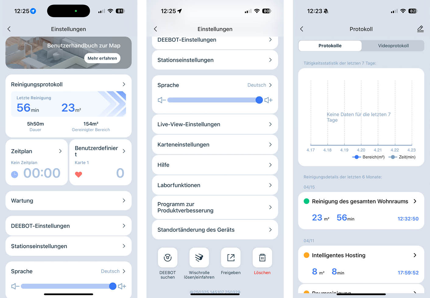

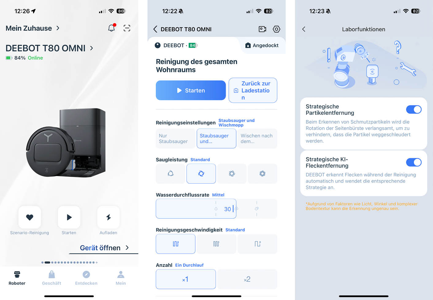

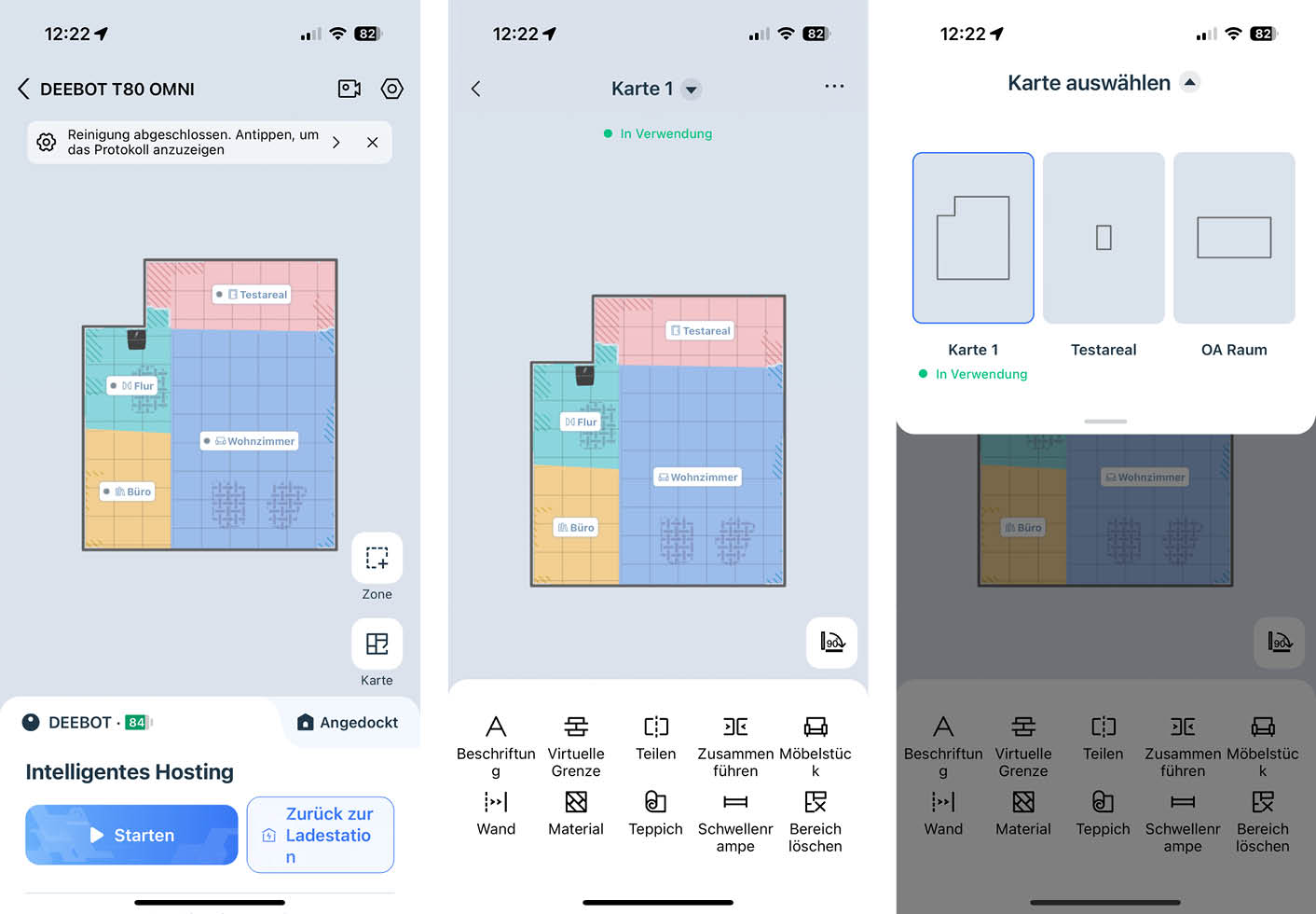

APP | Viele Einstellungsmöglichkeiten
Über die ECOVACS-HOME-App entfaltet der Saugroboter sein volles Potenzial. Hier gibt es viele Einstellungs- und Steuerungsmöglichkeiten. Die wichtigsten Funktionen im Überblick:

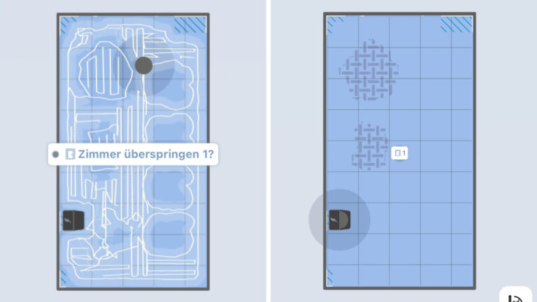

Karte
Kartenerstellung Durch ein kurzes Umschauen oder durch seine erste Reinigungsfahrt fertigt der Saugroboter eine detaillierte Raumkarte an.
Kartenbearbeitung Die Karte lässt sich in Räume einteilen, die einzeln benannt werden können. Ebenfalls lassen sich Bodenbeläge, Möbel, Richtungen, Sperrzonen und viel mehr einsetzen.
Karten-Backup Die erstellte Karte kann gespeichert werden, um sie bei Verlust neu zu laden.
Mehrere Karten Der Roboter kann mehrere Karten speichern und somit auf anderen Etagen eingesetzt werden. Die Umschaltung der Karten erfolgt manuell oder automatisch nach Erkennung der Umgebung.
Kartenansicht Man kann auswählen, welche Anzeigen auf der Karte dargestellt werden sollen.
Rotieren Man kann die Karte jeweils um 90° drehen.
3D-Karte Durch das Streichen über die Karte mit zwei Fingern kann diese in eine 3D-Karte umgewandelt werden.
ECOVACS DEEBOT T80 OMNI App Karte
Reinigung
Reinigungsmodi Der Saugroboter kann entweder nur saugen, saugen und wischen oder nach dem Saugen wischen.
Route Die gefahrenen Bahnen können in ihrer Enge eingestellt werden.
Saugleistungen Es stehen vier Saugstufen zur Auswahl.
Feuchtigkeit Die Nässe der Walze lässt sich in 50 unterschiedlichen Stufen einstellen.
Benutzerdefiniert Jeder Raum kann mit einer individuell einstellbaren Leistung belegt werden. Diese findet man in den Einstellungen der Station.
Laborfunktionen KI-Flecken- und Partikelerkennung kann ein- und ausgeschaltet werden.
ECOVACS DEEBOT T80 OMNI App Reinigung
Robotereinstellungen
Reihenfolge Die Reihenfolge der zu reinigenden Räume kann eingestellt werden.
Automatische Fortführung Sollte der Akku leer sein, lädt der Roboter auf und arbeitet danach weiter.
Ruhemodus Nach einer geplanten Zeit werden einstellbare Funktionen deaktiviert.
Entlang der Bodenmaserung Der Roboter kann entlang der Bodenmaserung fahren.
Teppich-Boost Kann ein- oder ausgeschaltet werden.
Teppiche zuerst Er reinigt die Teppiche zuerst.
Feinreinigung Teppich Teppiche werden im Schachbrettmuster gereinigt.
Teppicherkennung Kann auf normal oder fein eingestellt werden.
KI Hosting Kann eingeschaltet werden, woraufhin der Roboter selbst entscheidet, wie er den Haushalt reinigt.
Intelligente Nacharbeit Wenn das aktiviert ist, wischt der Roboter schmutzige Bereiche noch einmal.
AIVI 3D 3.0 Kann ein- oder ausgeschaltet werden.
Adaptive Kantenreinigung Das Ausfahren der Wischwalze kann aktiviert werden.
Kindersicherung Sperrt alle Tasten des Roboters.
ECOVACS DEEBOT T80 OMNI App Robotereinstellung
Station
Schnellzugriff Auf der Startseite kann man einzelne Funktionen der Station über den Schnellzugriff einschalten.
Informationen Auf der Startseite kann man Informationen zu Füllständen der Station einsehen.
Selbstentleerung Kann so eingestellt werden, dass er nach jeder Reinigung oder sogar während der Reinigung seinen Staubbehälter entleert.
Modus Entleerung Die Station kann in der Absaugintensität eingestellt werden.
Zwangsbetrieb ohne Wasser Der Roboter reinigt ohne Moppwäsche weiter, falls die Tanks leer sind.
Waschmethode Die Moppwäsche kann in ihrer Intensität eingestellt werden.
Häufigkeit Man kann einstellen, wie oft die Moppwäsche erfolgen soll.
Dauer Trocknung Kann zwischen 2, 3 und 4 Stunden eingestellt werden.
Energiesparendes Laden Der Roboter lädt nur außerhalb von festgelegten Spitzenzeiten.
ECOVACS DEEBOT T80 OMNI App Station
Einstellungen
Live-View Der Zugriff auf die Kamera kann eingestellt werden.
Laborfunktionen Spezielle Beta-Funktionen können aktiviert werden.
Roboter suchen Der Roboter kann gefunden werden, falls er irgendwo stecken bleibt.
Standortänderung Der Roboter kann speziell gesichert werden, falls er den Standort wechselt.
Wischrolle lösen Die Wischrolle wird zum Entnehmen ausgefahren.
Freigabe Andere ECOVACS-Accounts können auf den Roboter zugreifen.
Löschen Der Roboter wird aus der App entfernt.
Reinigungsprotokoll Zeigt vergangene Reinigungsaufgaben an.
Zeitplan Man kann individuelle Reinigungspläne erstellen.
ECOVACS DEEBOT T80 OMNI App Einstellungen

Welche Schwellenhöhe überwindet der ECOVACS DEEBOT T80 OMNI?
In unserem Klettertest überwindet der ECOVACS DEEBOT T80 OMNI an einer 90°-Kante eine Schwelle von maximal 2 cm. Das entspricht dem Durchschnitt der Geräteklasse. Wer deutlich höhere Schwellen zwischen Räumen hat, sollte in unserem Saugroboter-Finder gezielt nach Modellen mit Steighilfen suchen.
Kann der Saugroboter verschüttete Flüssigkeiten auf dem Boden erkennen?
Nein. Der ECOVACS DEEBOT T80 OMNI verfügt über keine dedizierte Flüssigkeitserkennung und kann die Hauptbürste nicht anheben. Vor der Reinigung sollte daher sichergestellt werden, dass sich keine verschütteten Flüssigkeiten auf dem Boden befinden. Andernfalls besteht das Risiko, dass der Roboter die Flüssigkeit einsaugt.
