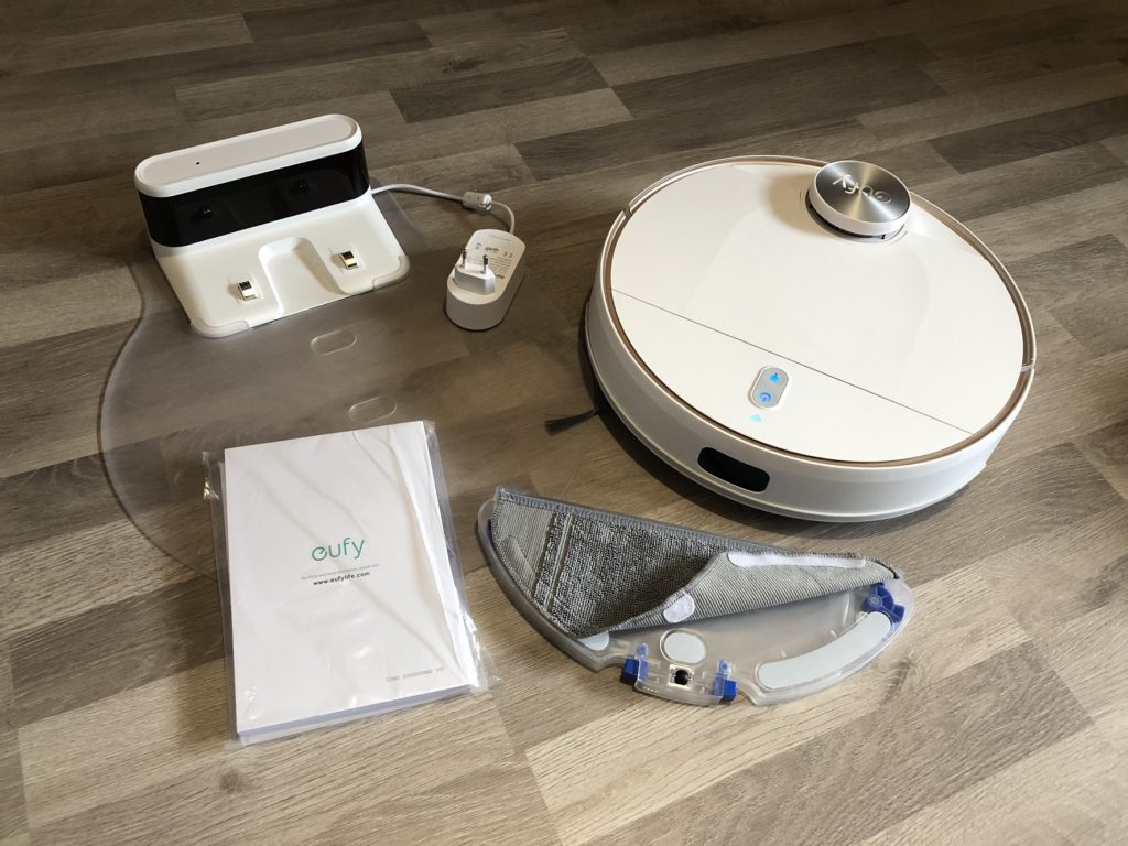

Lieferumfang
Der Eufy kommt mit einem wirklich mageren Lieferumfang daher. Im Lieferumfang befindet sich lediglich der Roboter selbst, eine Ladestation, ein Netzkabel mit Eurostecker, eine Wischplatte mit Mikrofasertuch, eine Abstellplatte aus Kunststoff und die Betriebsanleitung. Das war es auch schon.

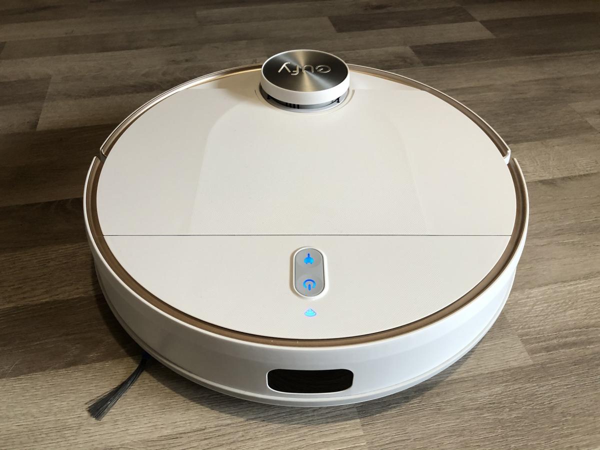

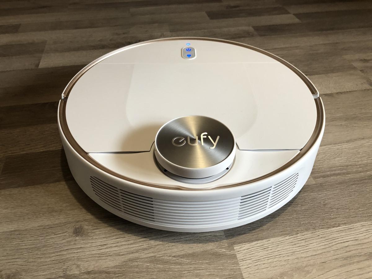

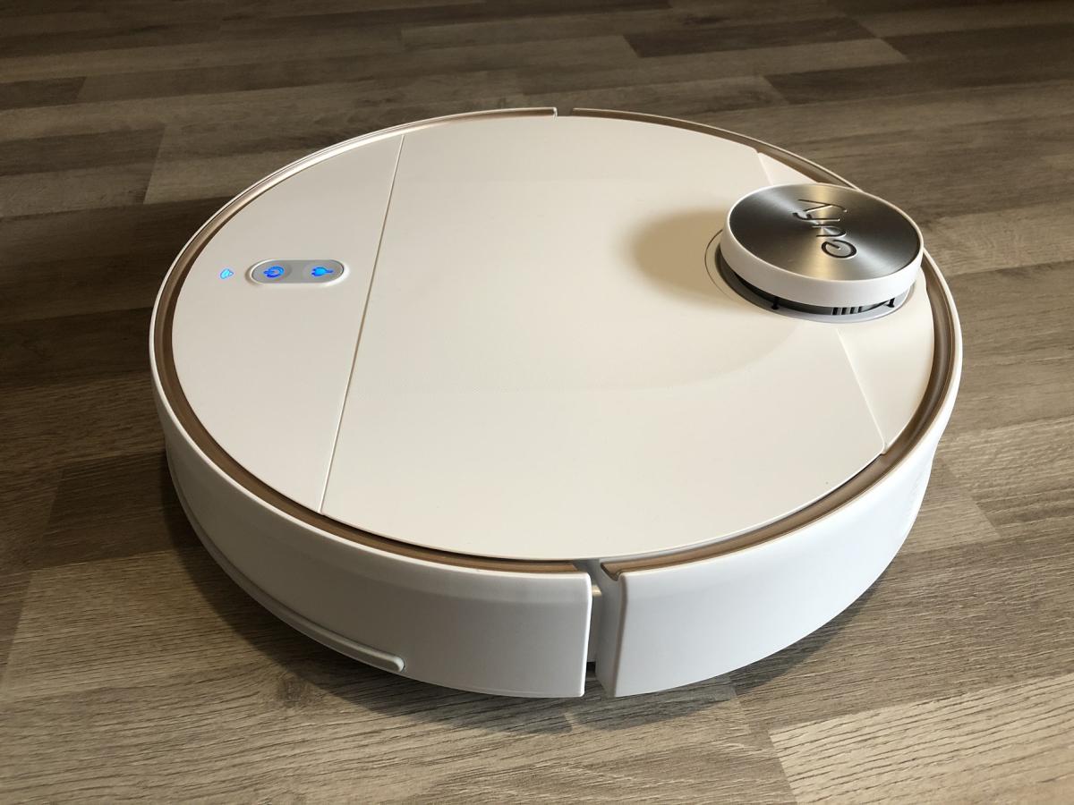

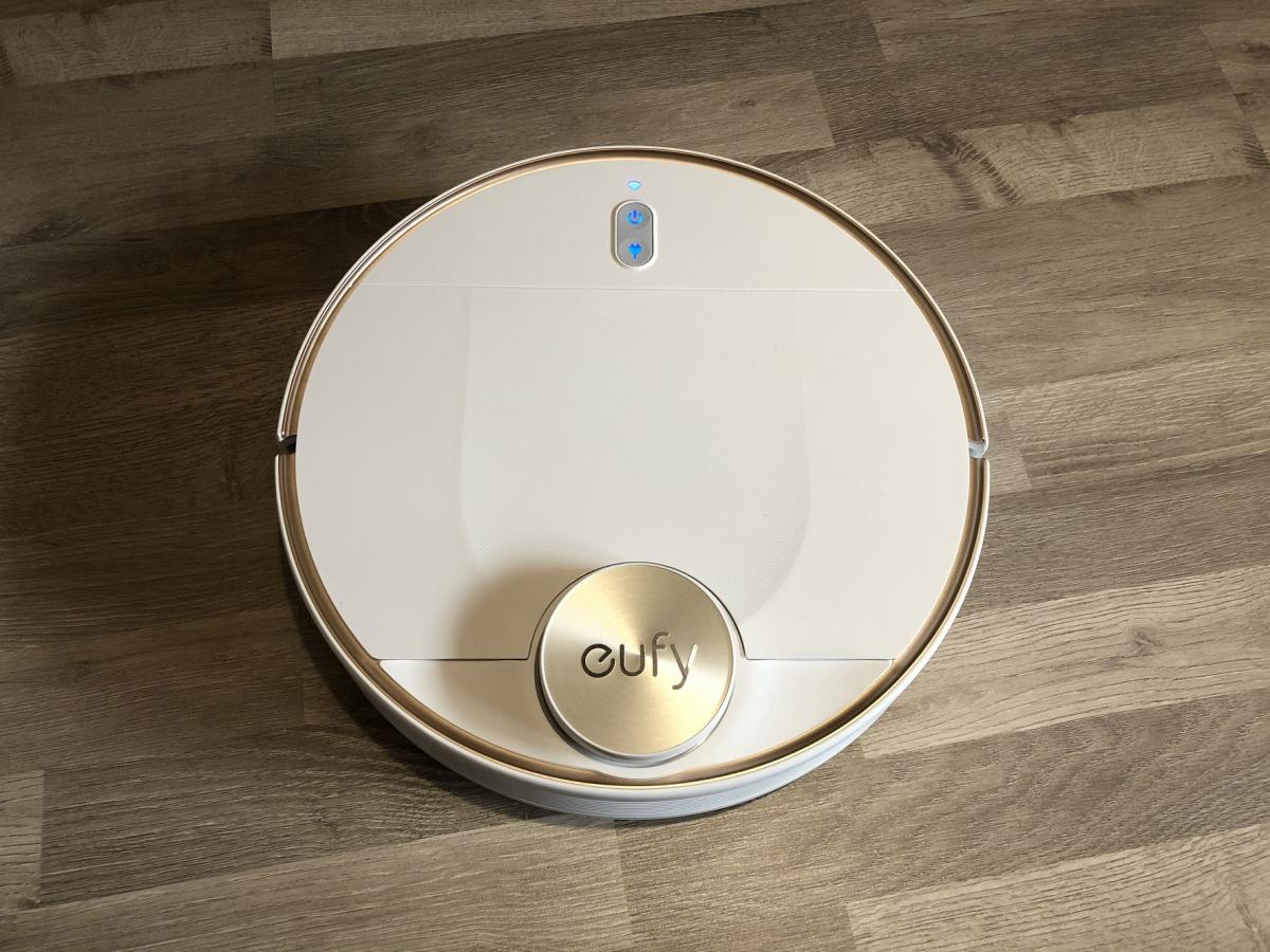

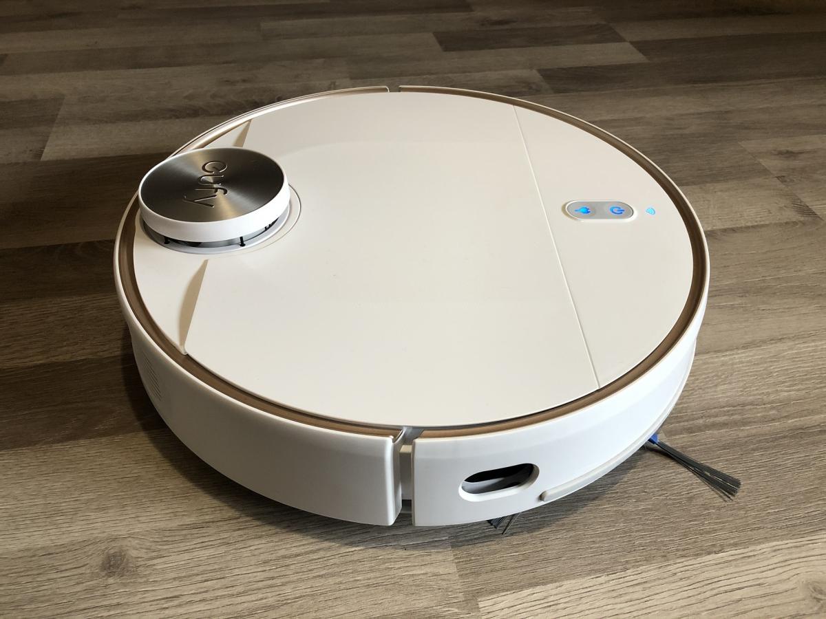

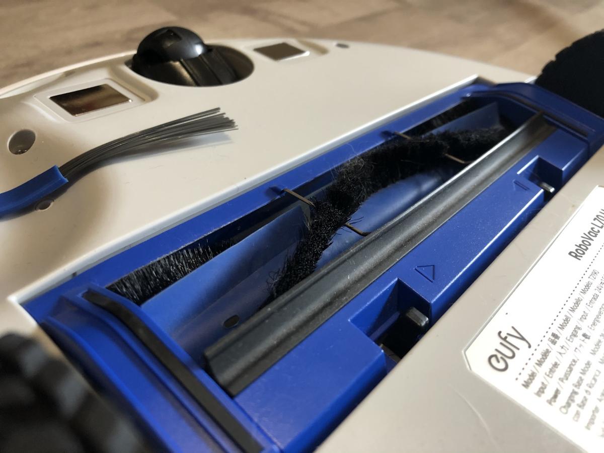

Der Eufy RoboVac L70 Hybrid kommt komplett in Weiß in euer Zuhause. Ein bronzefarbener Ring thront auf der Oberseite entlang des Randes und der Laserturm ist mit einem großen Eufy Logo auf gebürstetem Metall versehen. Der Roboter sieht einfach schön aus. Auch was die Verarbeitung angeht, spielt er ganz oben mit.

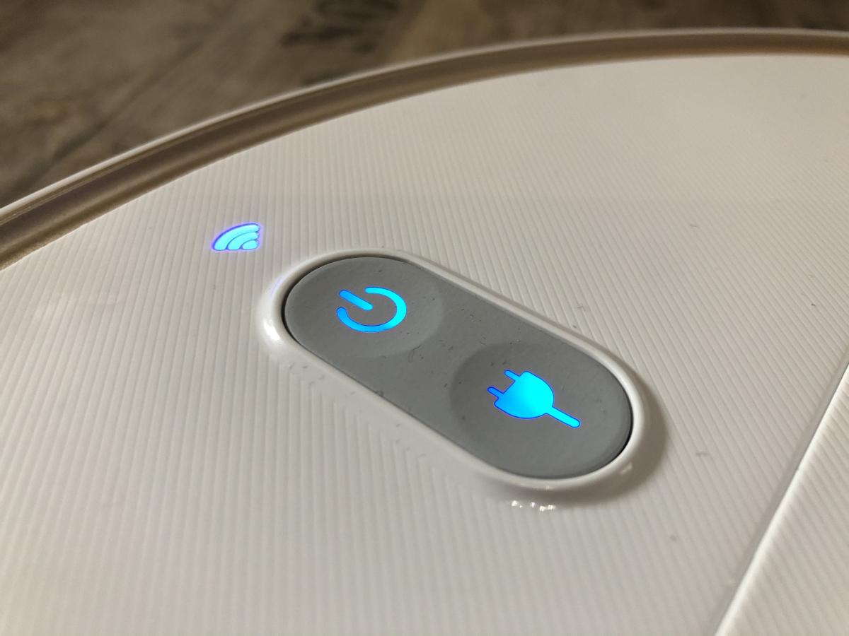

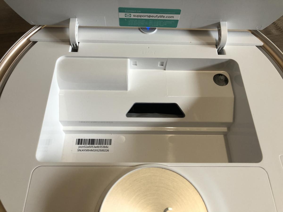

Auf der Oberseite findet man die obligatorischen Knöpfe zum Starten, Pausieren des Roboters. Ebenso ist eine WLAN-Anzeige und ein Knopf verbaut, mit dem man den Roboter zurück zur Ladestation schicken kann. Unter der Haube findet man lediglich den Kombibehälter und einen winzigen Reset-Knopf.

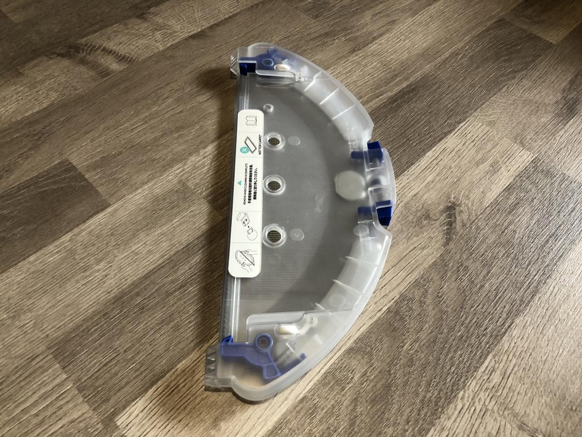

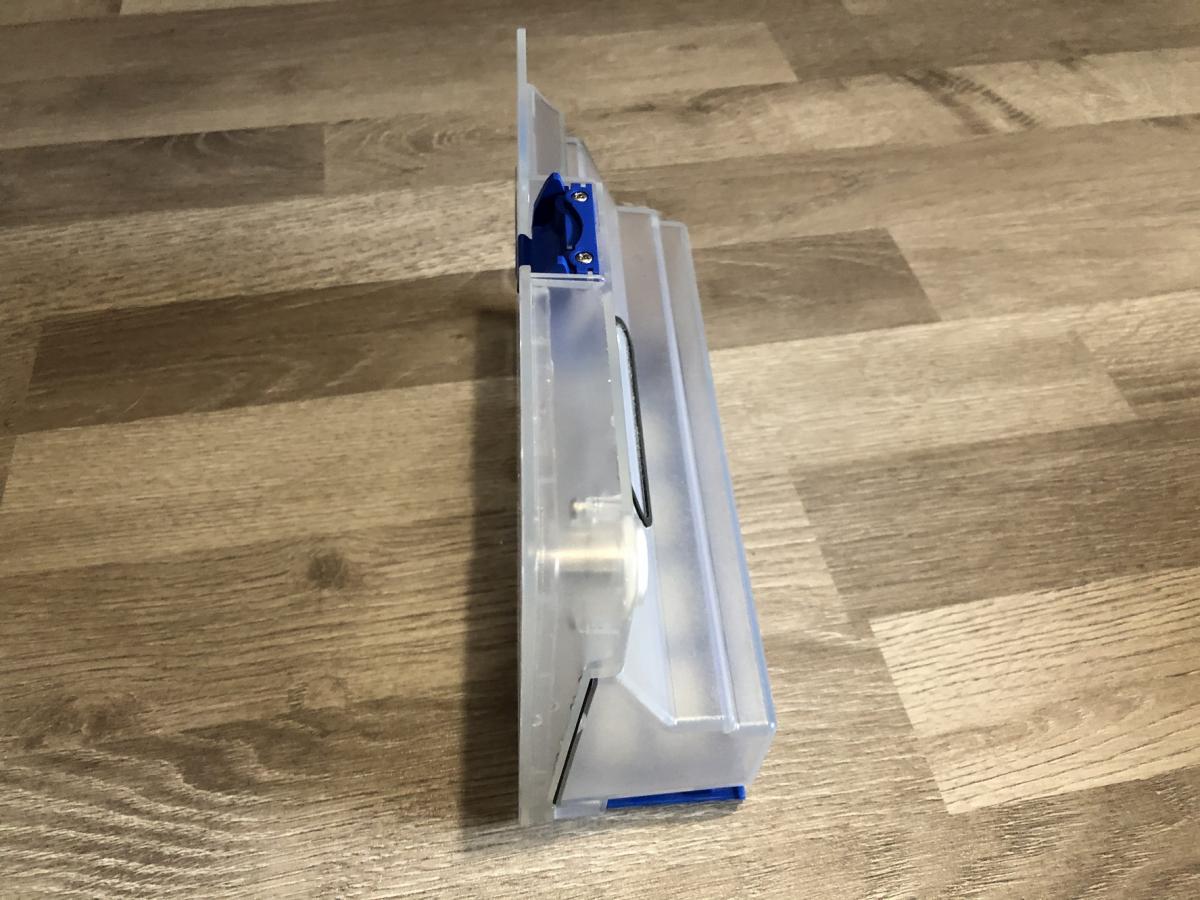

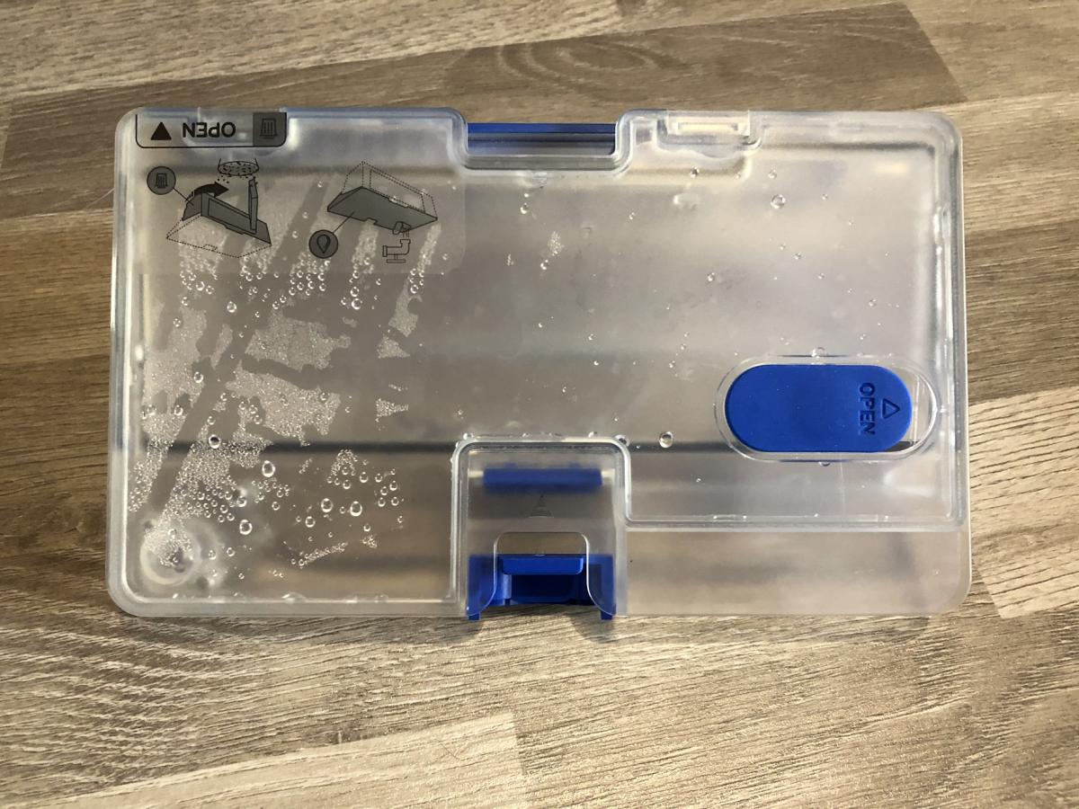

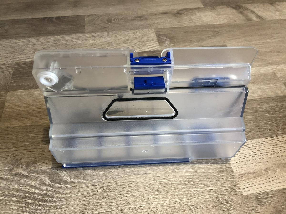

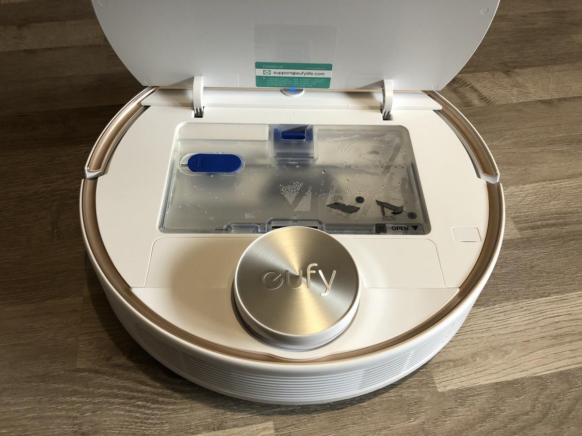

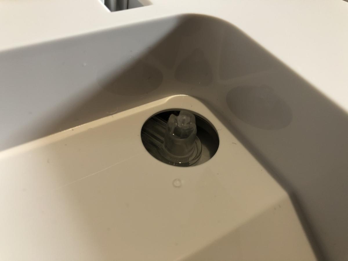

Der Kombibehälter

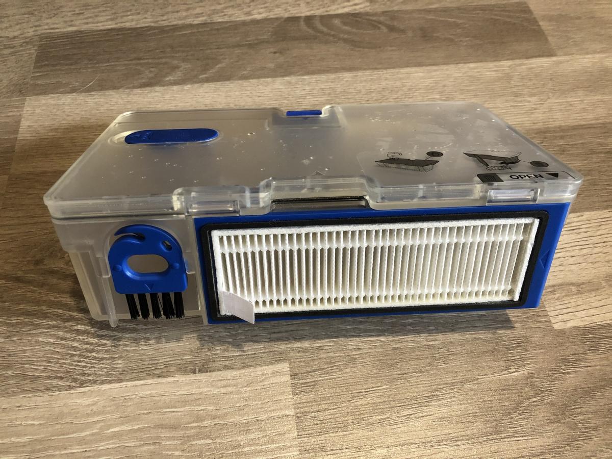

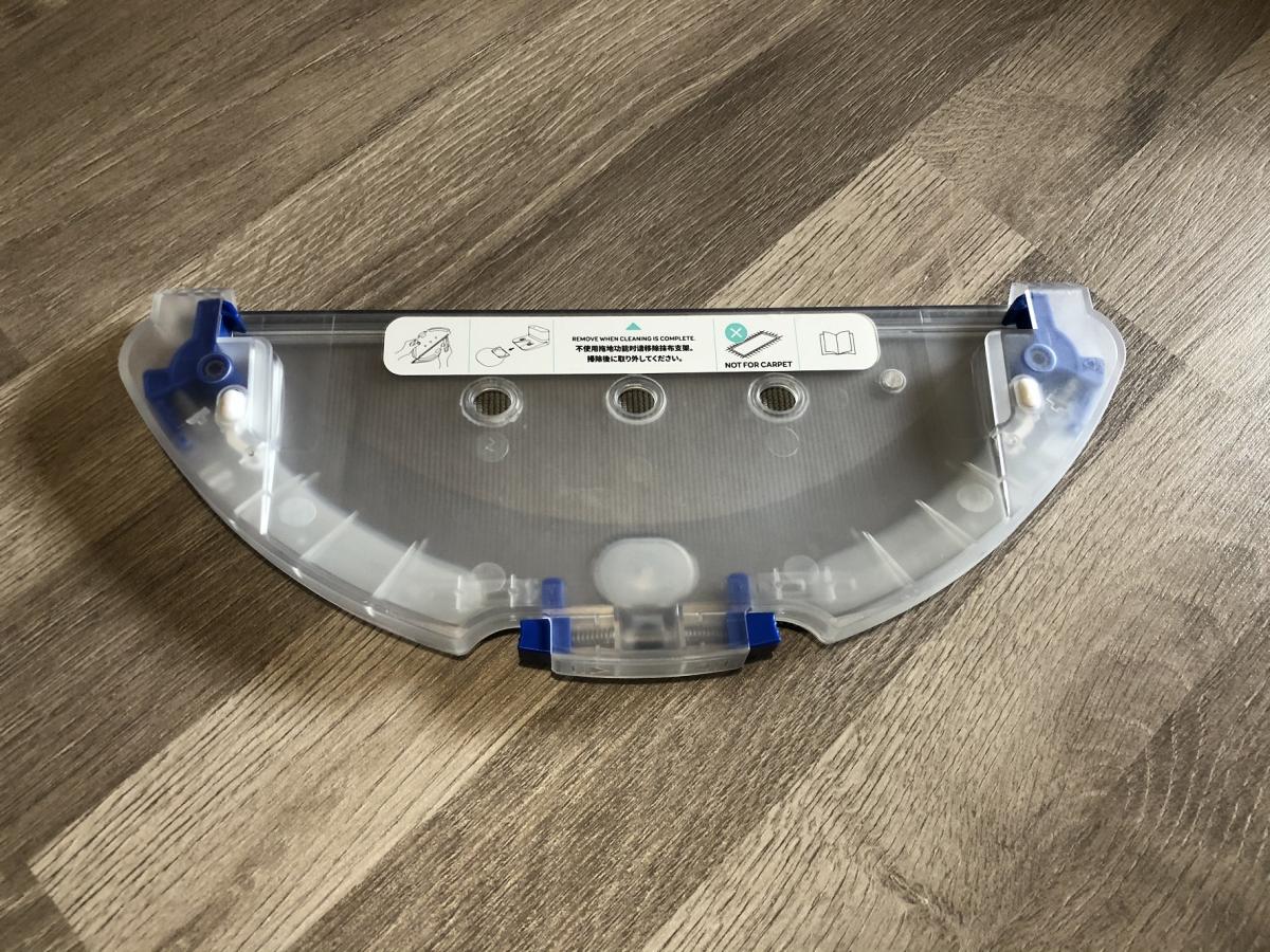

Der Eufy L70 besitzt einen Kombibehälter, der sowohl Staub aufnimmt als auch als Wassertank dient. Dieser Staubtank besitzt zusätzlich eine Rückschlagklappe, damit der eingesaugte Schmutz auch im Staubbehälter bleibt und nicht mehr herausfallen kann. Der Wassertank sieht relativ schmal aus, fasst jedoch ordentlich Wasser und ist mit einer Gummidichtung fest verschlossen. Im befüllten Zustand, tropft dieser nicht. Auf der Rückseite ist ein großer HEPA-Filter angebracht und gleich daneben ein praktisches Reinigungstool.

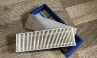

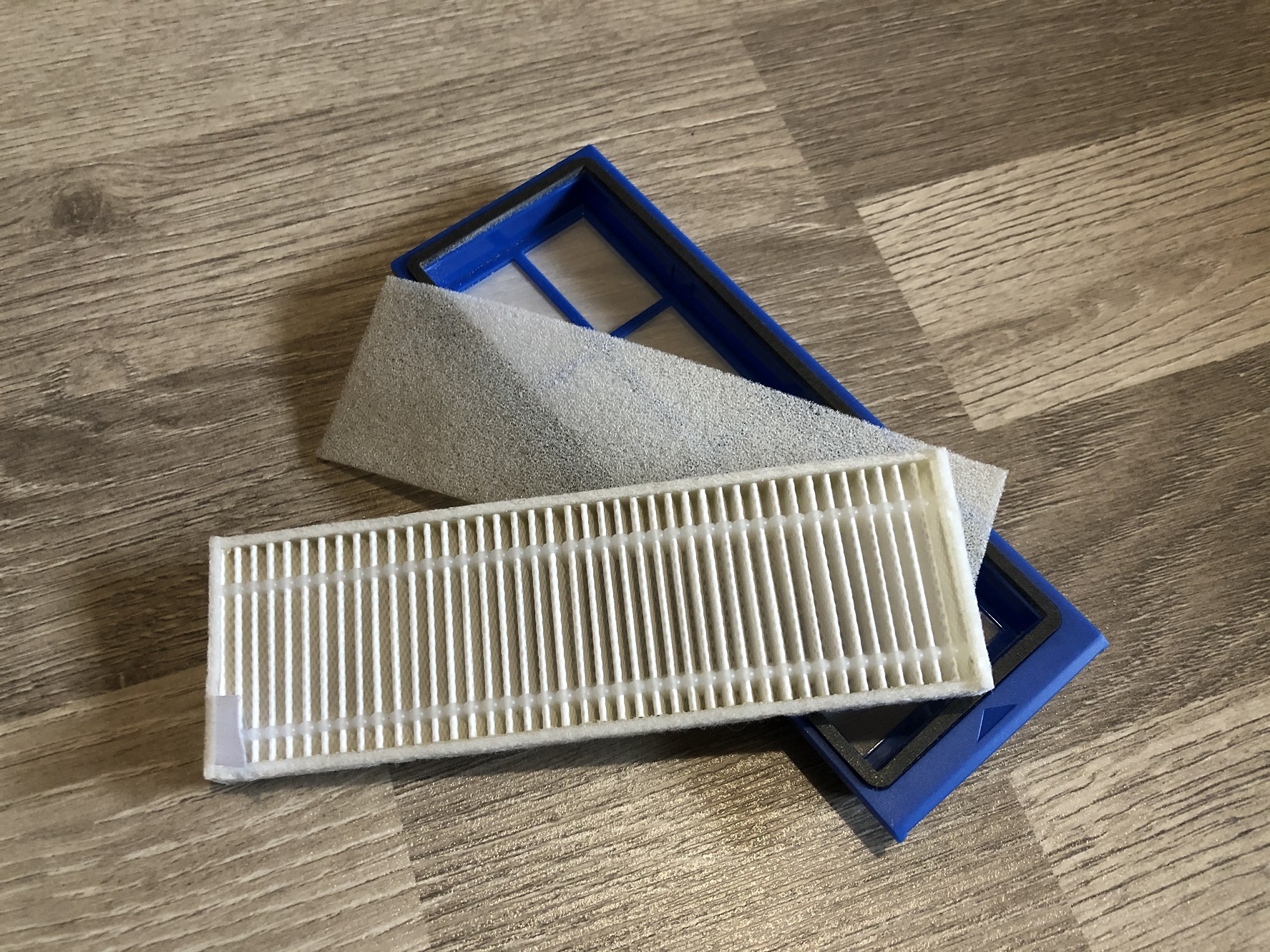

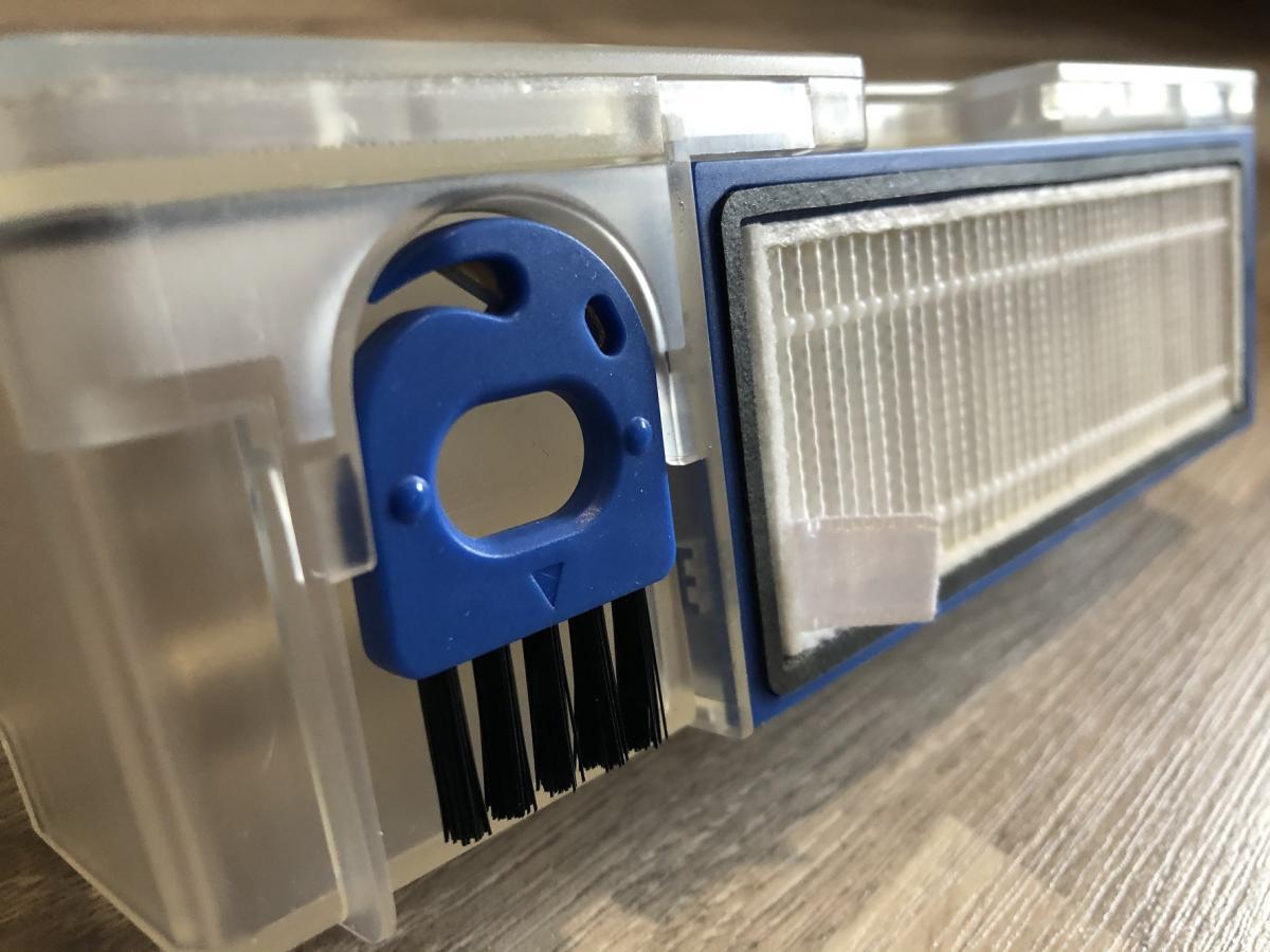

Filter
Der Roboter verfügt über ein 3-Filter-System, dass vor allem Allergiker überzeugt. Das System besteht aus drei Komponenten, die effektiv den Schmutz im Behälter gefangen halten. Dieser muss durch ein grobes Abfanggitter, einen feineren Schwammfilter und schlussendlich durch den HEPA-Filter. Das schaffen selbst die kleinsten Partikel nicht mehr.

Der Eufy L70 Hybrid bekommt, wie schon erwähnt, leider nur einen sehr schmalen Lieferumfang mit. Genauso schmal ist demnach das Zubehör ausgefallen.

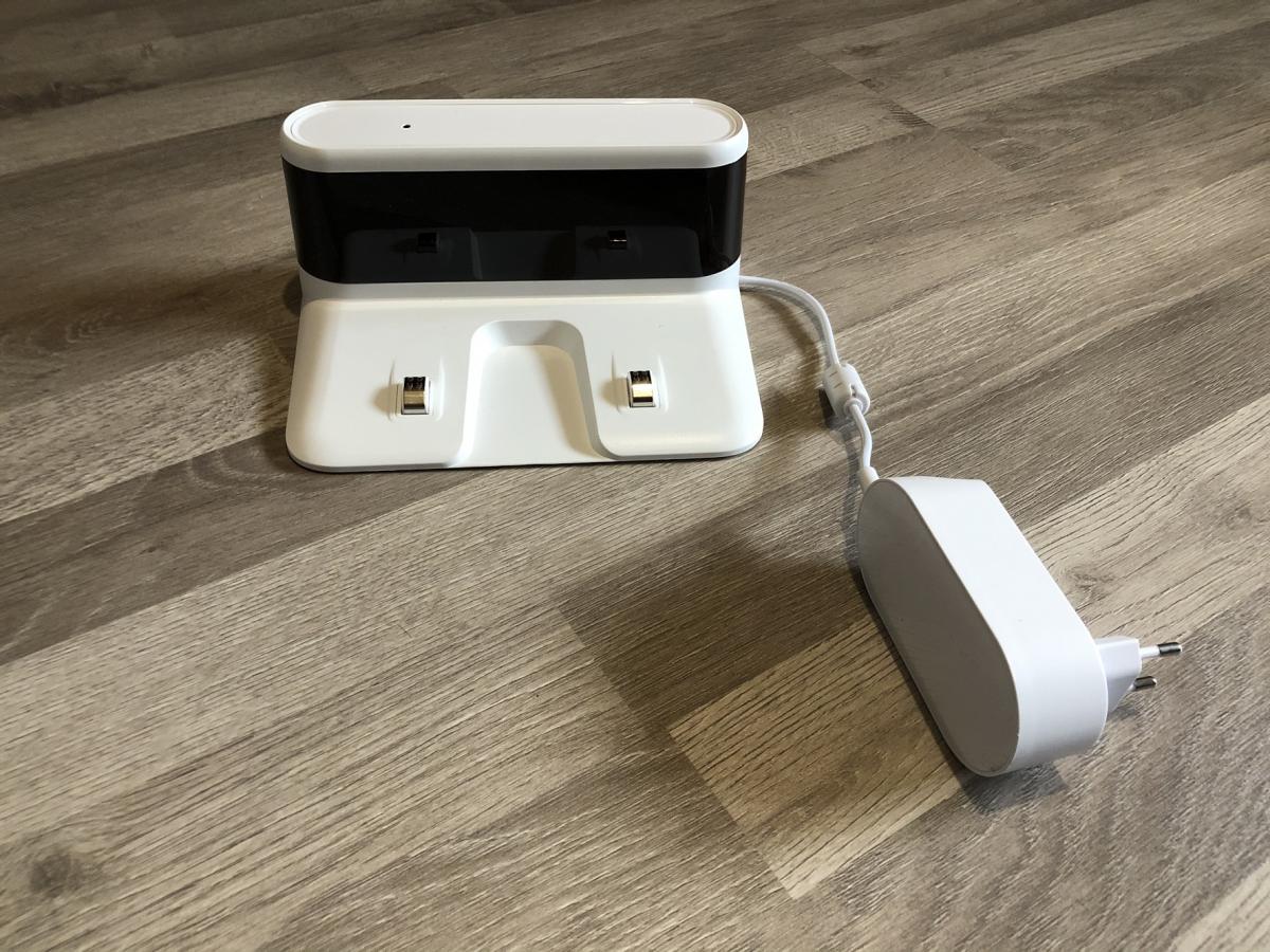

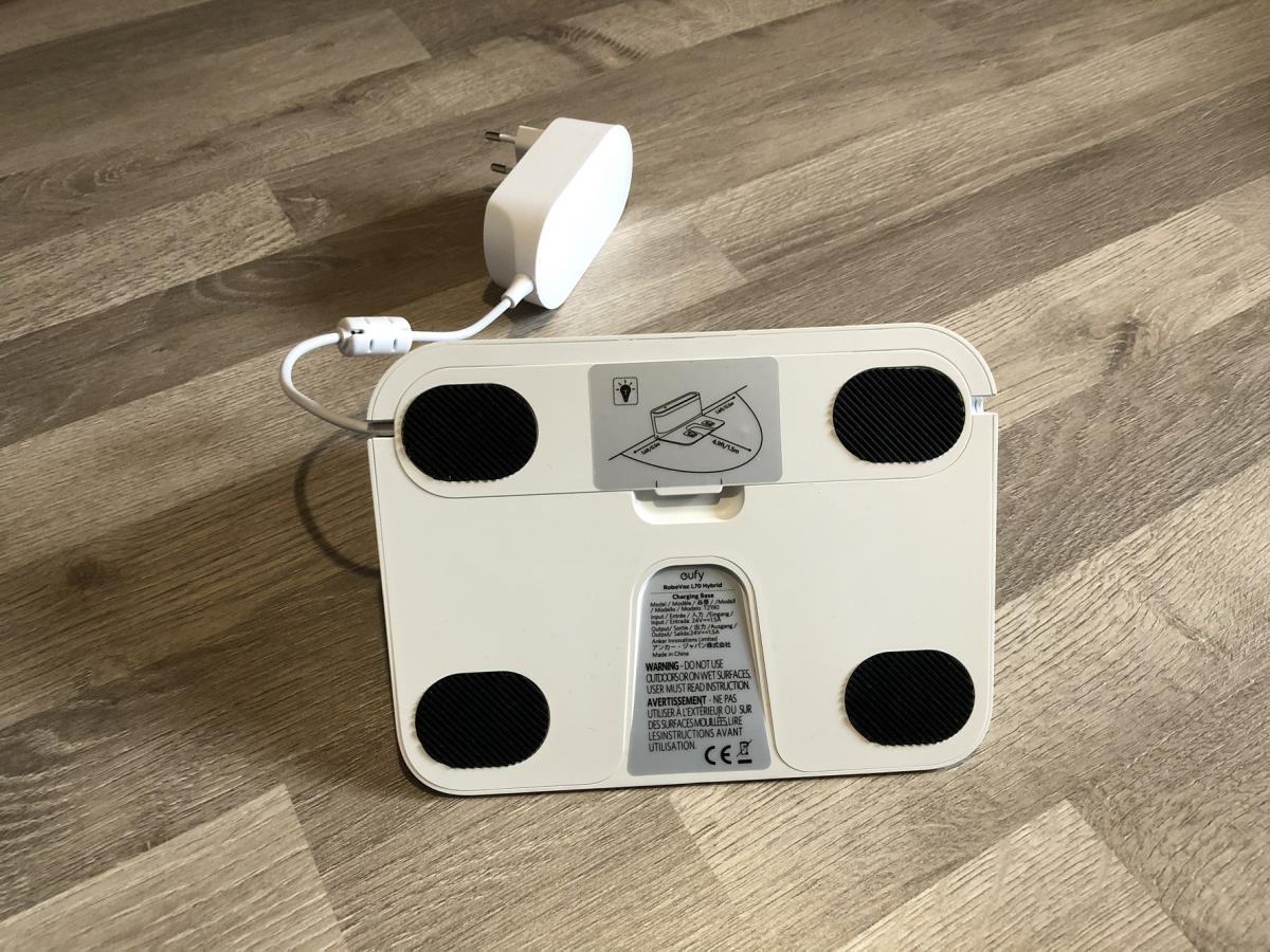

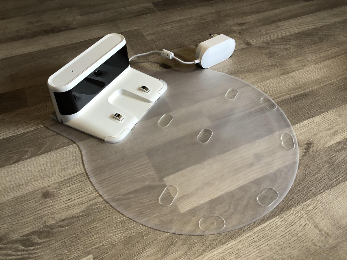

Die Ladestation

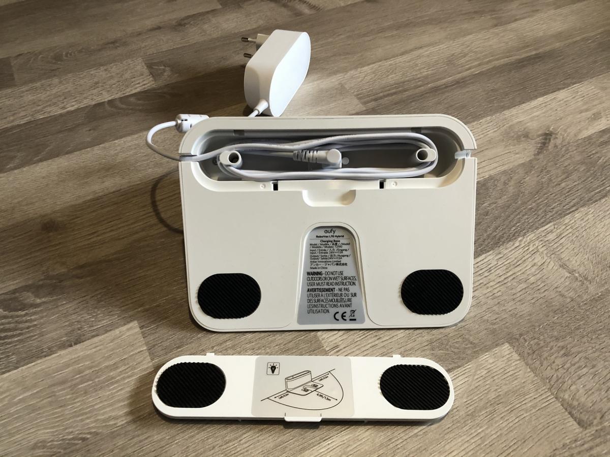

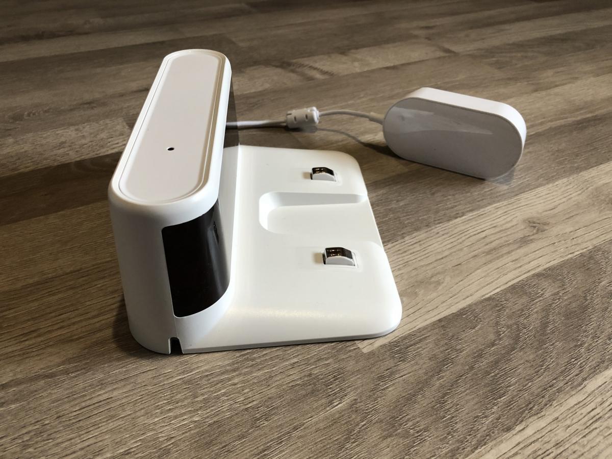

Die Ladestation des Eufy RoboVac L70 Hybrid ist komplett in Weiß gehalten und besitzt eine praktische Kabelaufwicklung im Inneren. Auf der Unterseite lässt sich eine Klappe öffnen, um das Kabel darin zu verstauen. Das beugt lästigen Kabelsalat vor. Die Ladestation lässt sich ganz einfach in die mitgelieferte Unterlegplatte einsetzen.
Die Unterlegplatte
Dem Eufy L70 Hybrid wird eine transparente Unterlegplatte mitgeliefert, die dafür sorgt, dass der Roboter nach dem Wischvorgang mit seinem feuchten Mikrofasertuch nicht auf dem Boden an der Ladestation parkt. Das ist eine sehr sinnvolle Sache, die auch andere Hersteller bereits ihren Robotern mitgeben sollten.

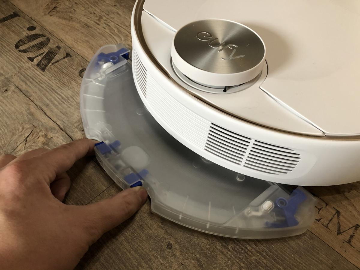

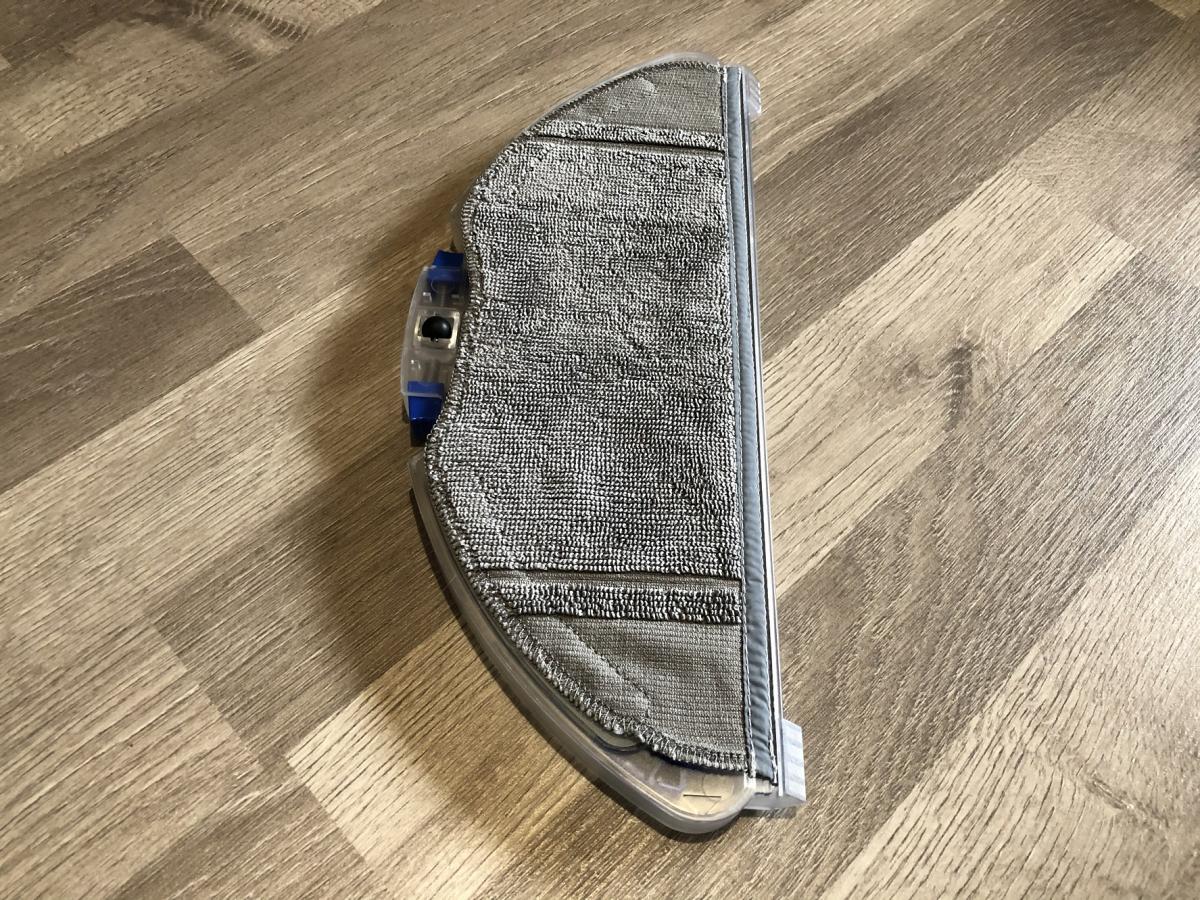

Die Wischplatte

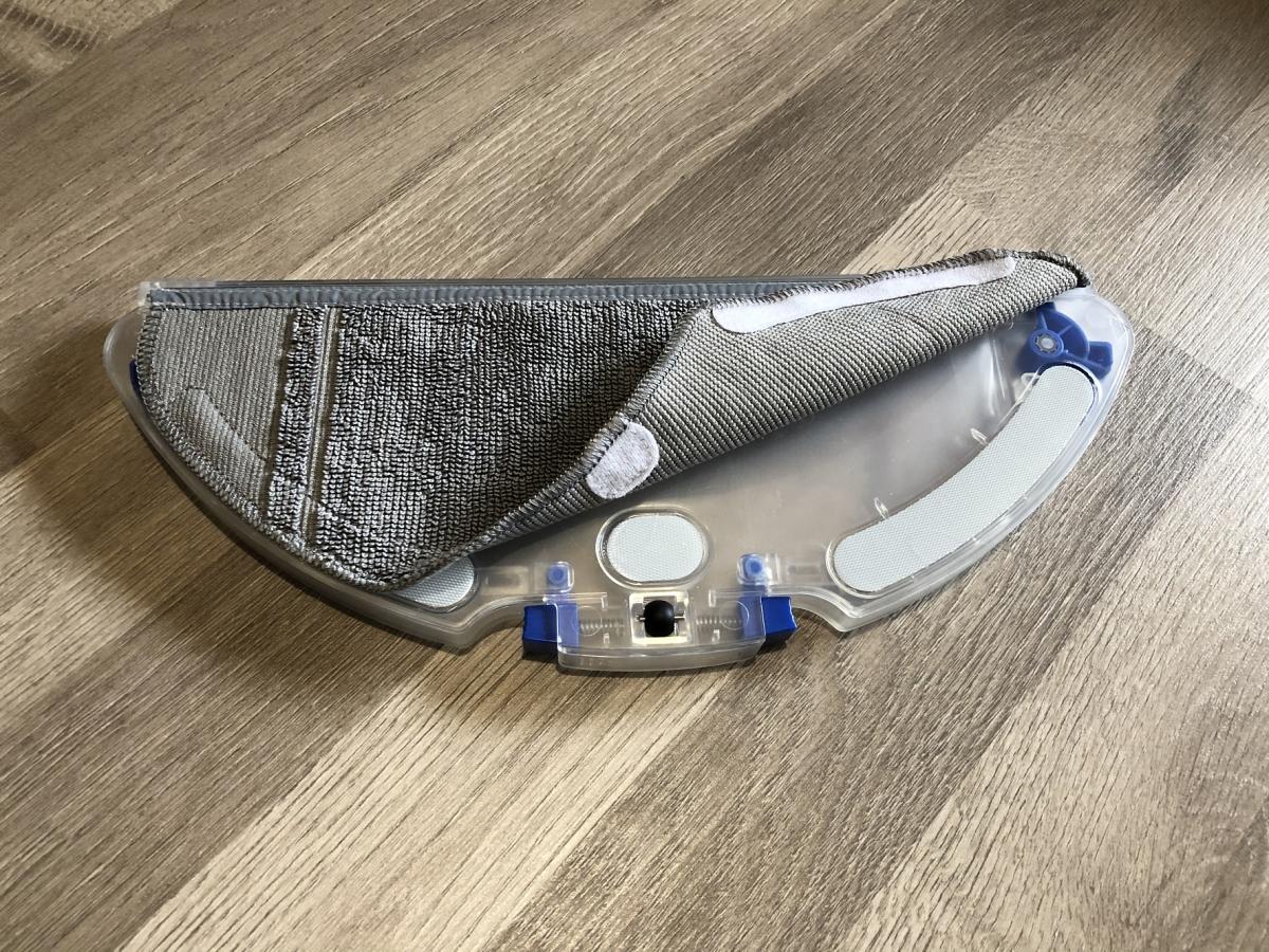

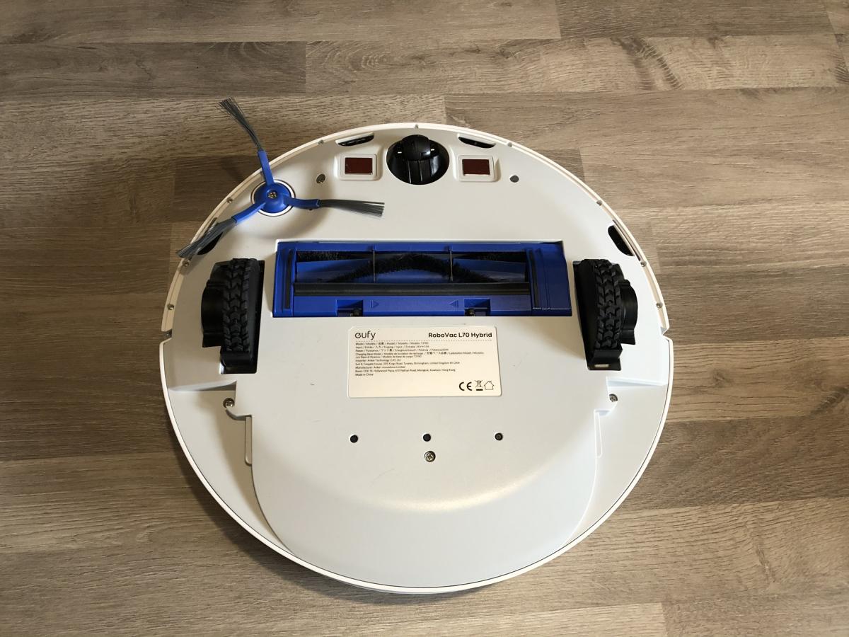

Um mit dem Wischvorgang starten zu können, muss eine Wischplatte am Roboter angebracht werden. Diese ist ganz einfach von hinten unter den Roboter einschiebbar. An dieser haftet, mit Klettverschlüssen, das mitgelieferte Mikrofasertuch. Die Wischplatte besitzt drei Öffnungen, durch die das Wasser aus dem Roboter auf das Tuch geleitet wird.

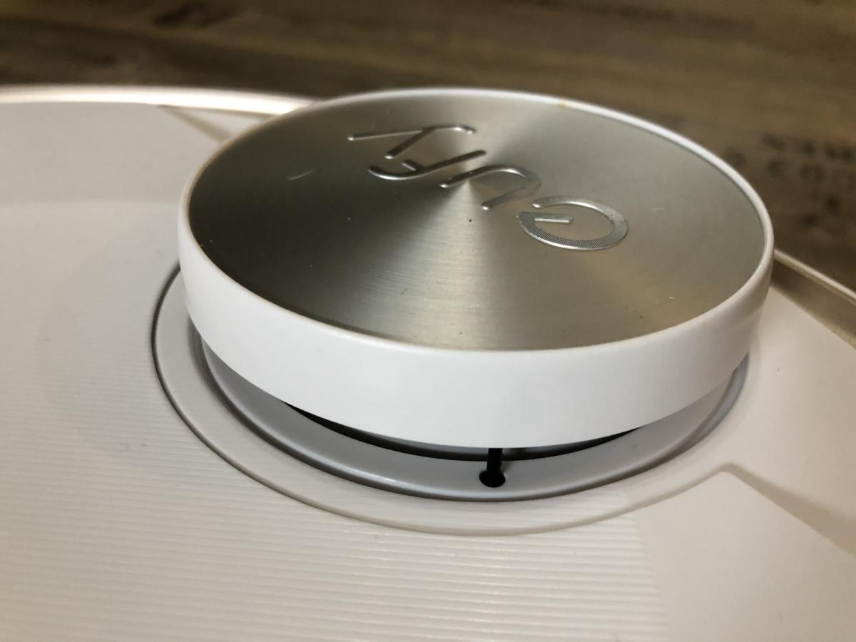

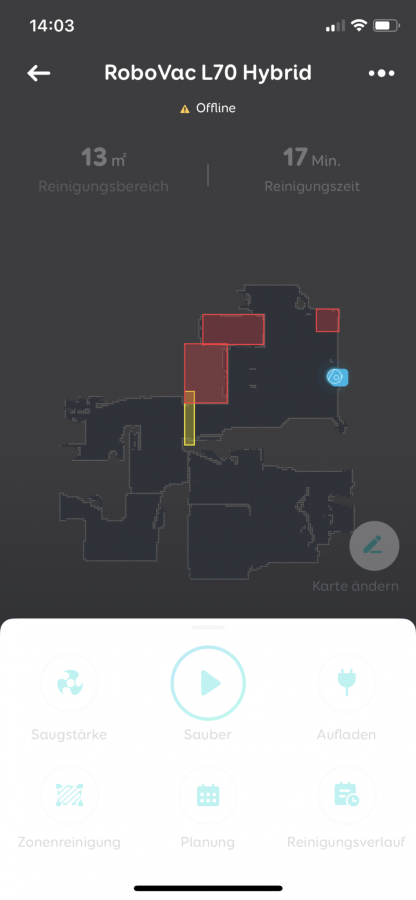

Der Eufy RoboVac L70 Hybrid besitzt auf der Oberseite einen Laserturm. Dieser enthält einen rotierenden Laser, der mit einer sehr großen Genauigkeit die Räumlichkeiten scannt. Er erstellt in der Smartphone-App einen exakten Grundriss, mit dem man dann interagieren kann.
Die Navigation stellt sich als sehr exakt heraus. Der Roboter fährt als Erstes die Ränder eines selbst erstellten Quadranten ab und fährt dann durch die Mitten, bis die ganze Wohnung abgefahren ist. Dabei entscheidet er selbst, welche Route die effektivste ist. Diese Navigation hat sich mit den Jahren als eine der besten Navigationsprinzipien herausgestellt. Sie verleiht dem Roboter Schnelligkeit und Präzision.
Zonenreinigung
Der Roboter kann einzelne Bereiche durch einfaches Einzeichnen in der App ansteuern. Diese können dann sogar zweimal abgefahren werden. Wenn das eingestellt ist, dann saugt der Roboter erst in horizontalen und danach noch einmal in vertikalen Bahnen die Fläche ab. Das führt zu einer noch gründlicheren Reinigung und hat man schon bei den 360 Modellen gesehen.

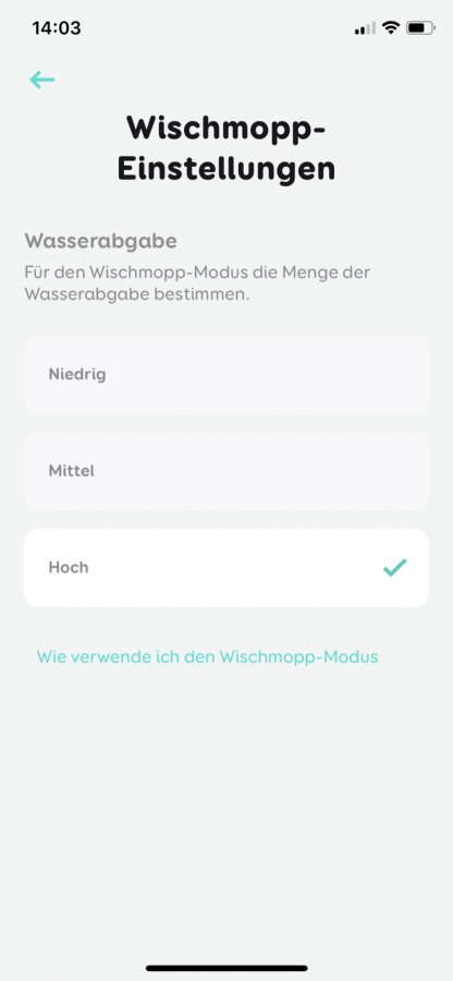

Man muss bedenken, dass die Wischfunktion eines Saugroboters letztlich nichts anderes ist als ein Hinterherziehen eines Wischlappens. Auch der Eufy kann das Wischen von Hand auf gar keinen Fall ersetzen. Jedoch wischt er den letzten Staub vom Boden, was wiederum für Allergiker eine große Rolle spielen kann.
Das Wischbild ist sauber und gleichmäßig und der Wasserzufluss kann per App exakt eingestellt werden. Auch kann beim Eufy L70 Hybrid, während des Wischvorgangs, die Saugleistung komplett heruntergefahren werden, was zu einem leisen Arbeiten führt. Das Ergebnis im Nachhinein stellt sich als zufriedenstellend heraus, jedoch sind die Topmodelle anderer Firmen im Wischen ein wenig besser.

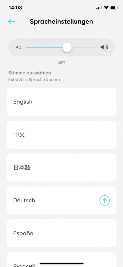

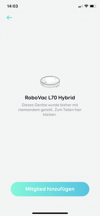

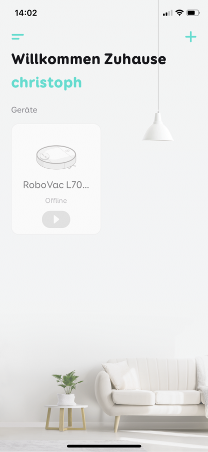

App

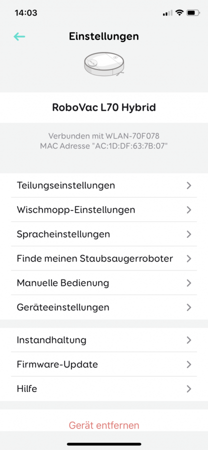

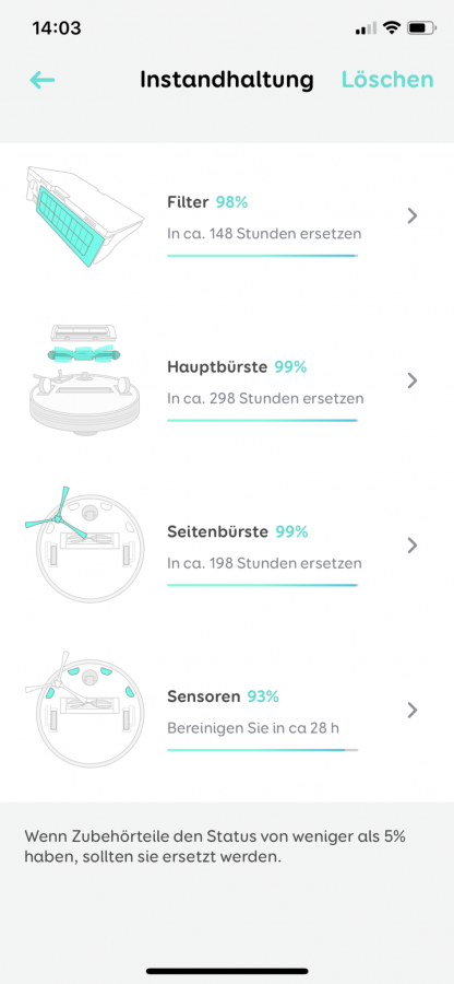

Der Eufy L70 Hybrid kommt mit einer sehr schönen Appsteuerung. Diese ist stockdunkel, jedoch edel gehalten. In dieser findet man die erstellte Karte und kann mit dieser arbeiten. Das Einzeichnen von Sperrzonen, sowie Wisch-Sperrzonen sind sehr einfach. Ebenso lässt sich die Saugstärke erhöhen, die Zonenreinigung einstellen, den Fahrplan einsehen oder die Zeitplanung managen.
Der Roboter besitzt eine elektronische Wassersteuerung, die in verschiedenen Stufen eingestellt werden kann. Somit muss man sich keine Sorgen mehr machen, der Roboter könnte den edlen Holzboden zerstören. Ebenso findet man in den Einstellungen die Möglichkeit, den Roboter manuell zu steuern, die Sprache auf Deutsch umzustellen, das Firmware-Update zu aktualisieren und vieles mehr.
