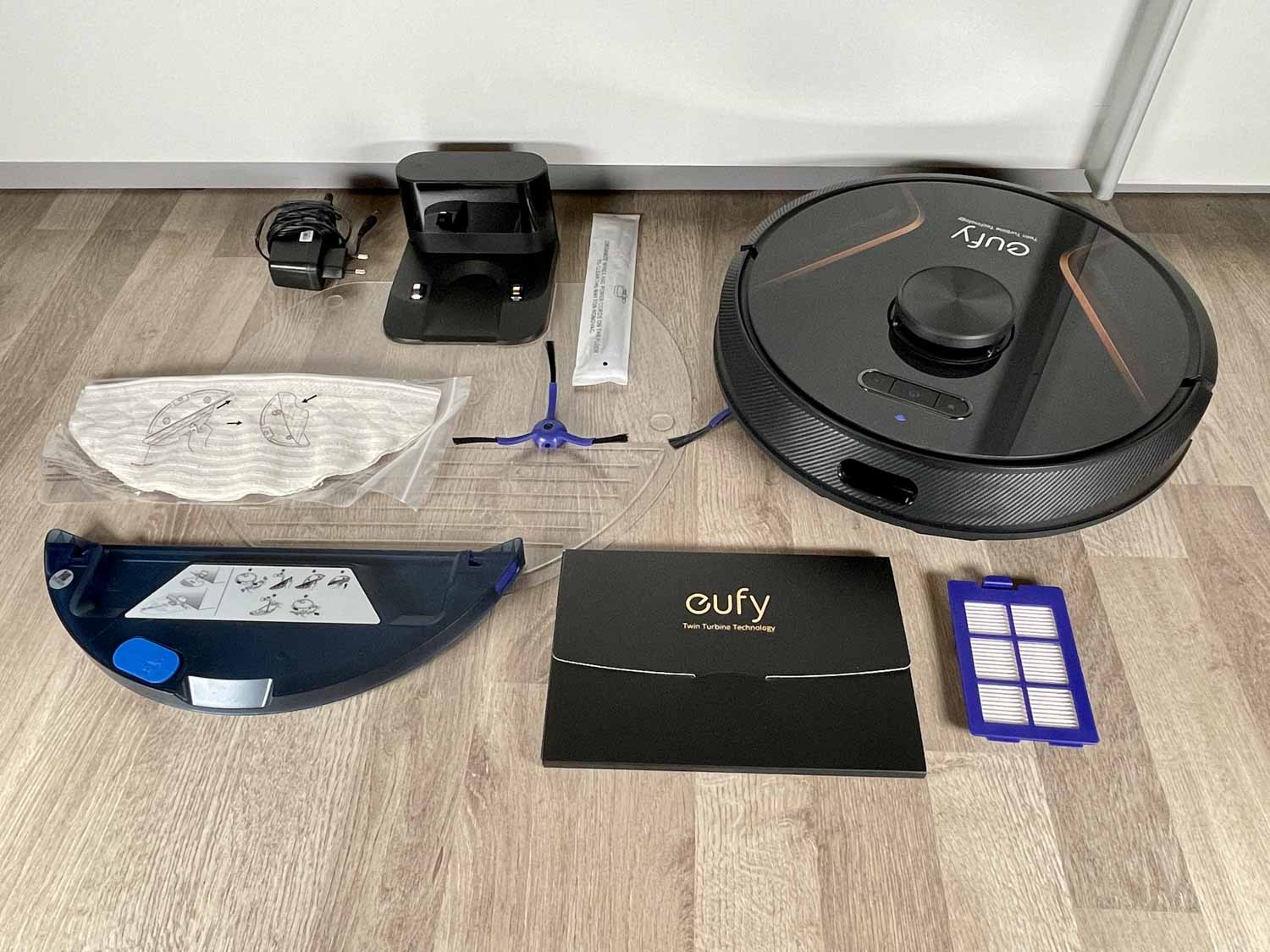

Der Lieferumfang des eufy RoboVac X8 Hybrid
damit der Kunde sofort mit dem Start des Roboters beginnen kann, hat das Unternehmen dem einen ausreichend guten Lieferumfang mit auf den Weg gegeben. Zumindest ist der Austausch der Verschleißteile das erste Mal ohne weitere Kosten getragen. Was sich alles Weitere im Lieferumfang befindet, zeige ich dir hier.
- Der Roboter
- Die Ladestation
- Eine Wischplatte mit montierten Wischtuch
- Ein paar Einwegwischtücher
- Die Ladestation
- Ein EU-Netzkabel
- Ein paar Kabelbinder
- Eine weitere Seitenbürste
- Ein weiterer Filter
- Eine Unterlegplatte
- Die Bedienungsanleitungen
- Der Lieferumfang des Eufy RoboVac X8 Hybrid

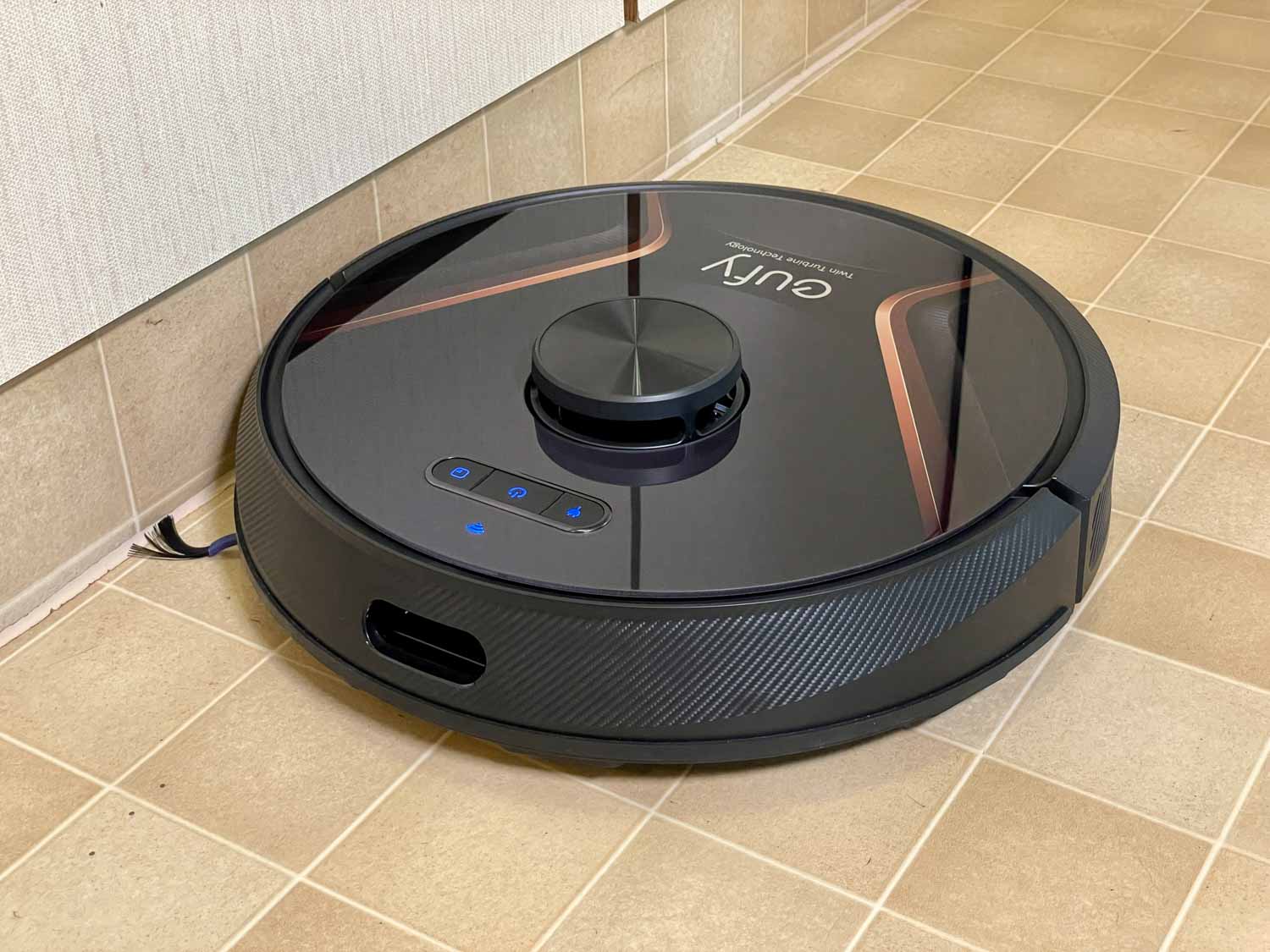

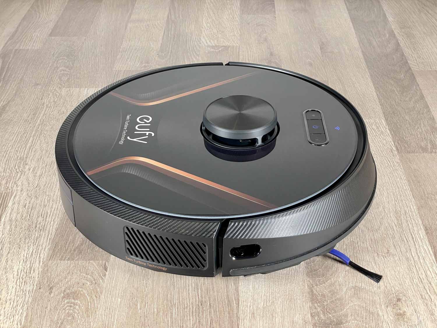

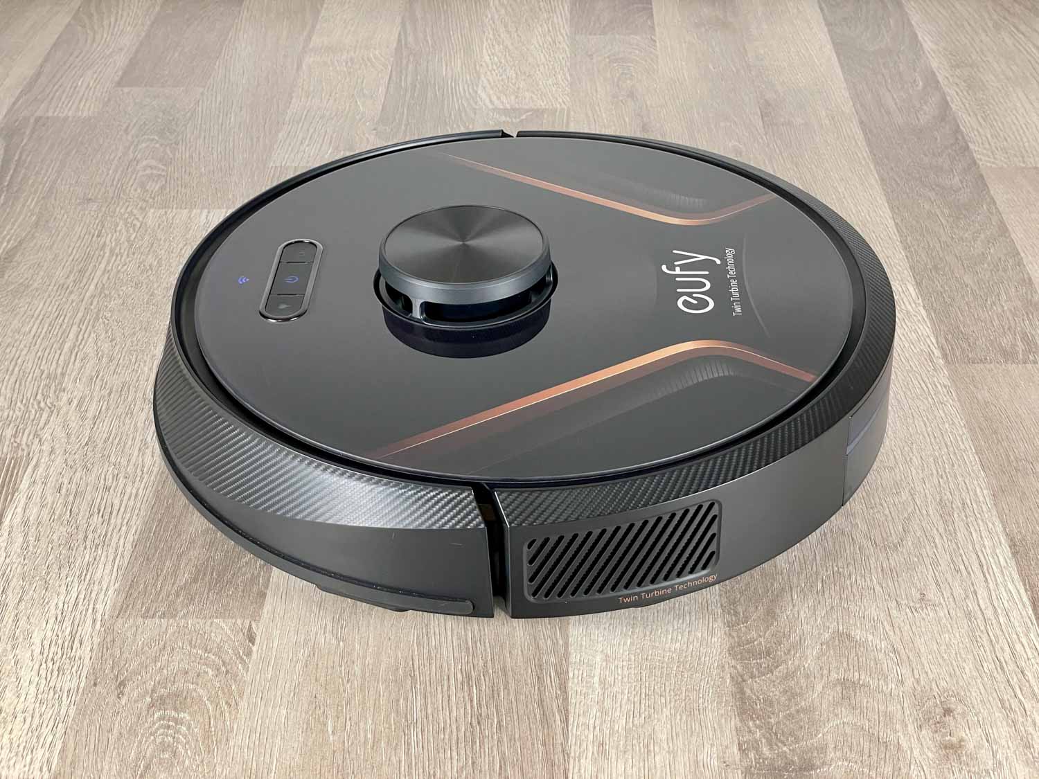

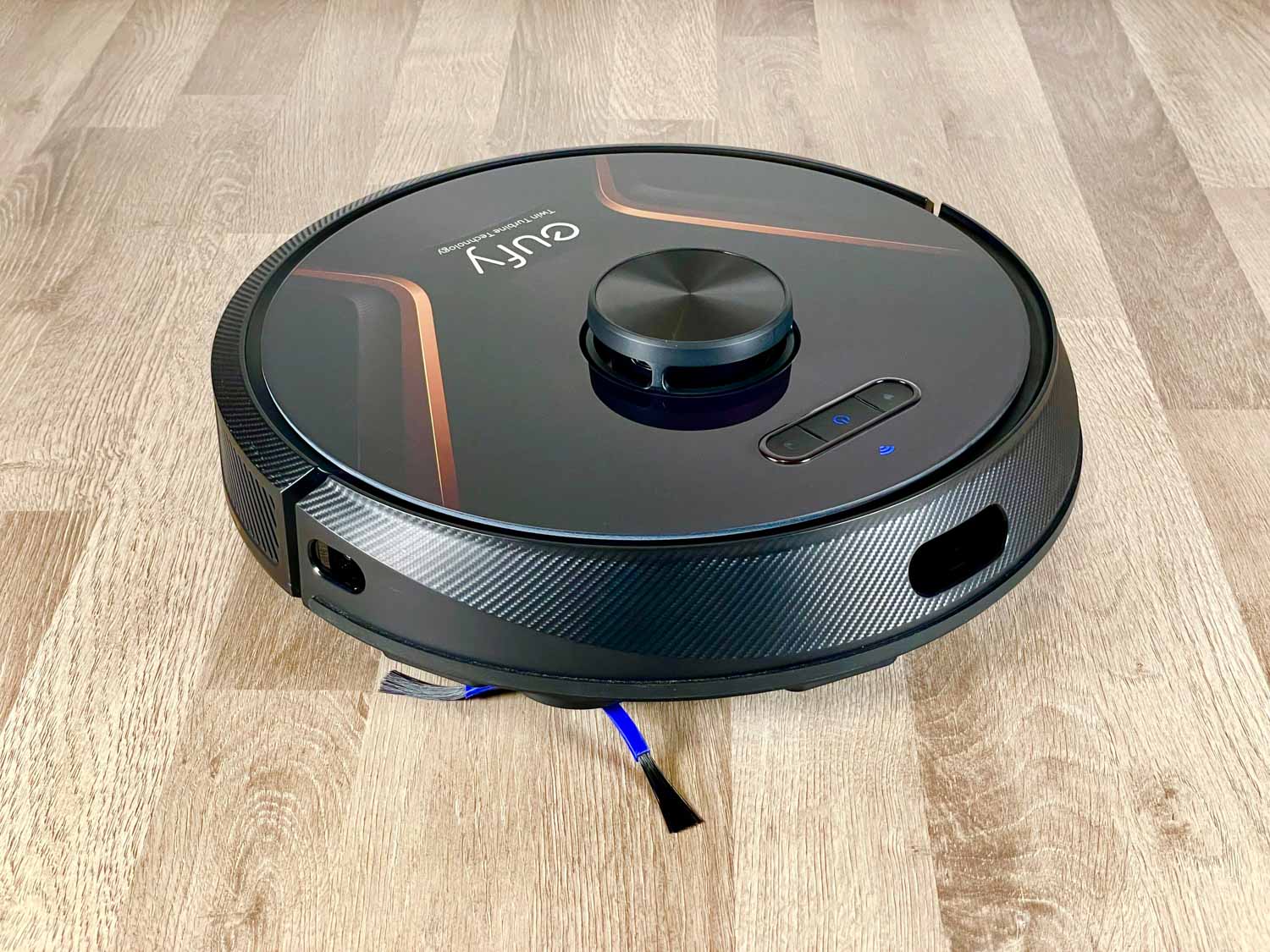

Eine spannende Anmutung bringt der eufy RoboVac X8 Hybrid mit sich. Das Design ist weniger zeitlos, aber keineswegs weniger stylischer als das der Konkurrenz. Eine feine Carbon Optik, kombiniert mit einer bedruckten hochglänzenden Oberseite, ziert den kompletten Roboter. Das in Schwarz und Gold gehaltene Gerät zeige ich dir hier im Detail.

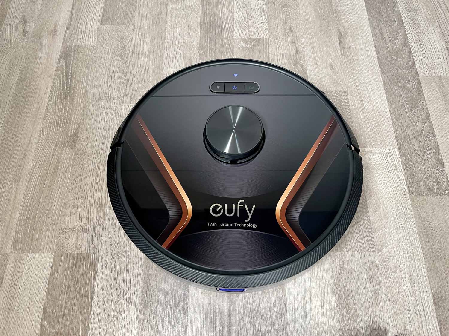

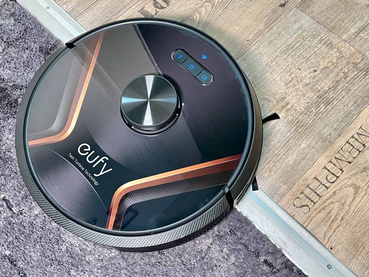

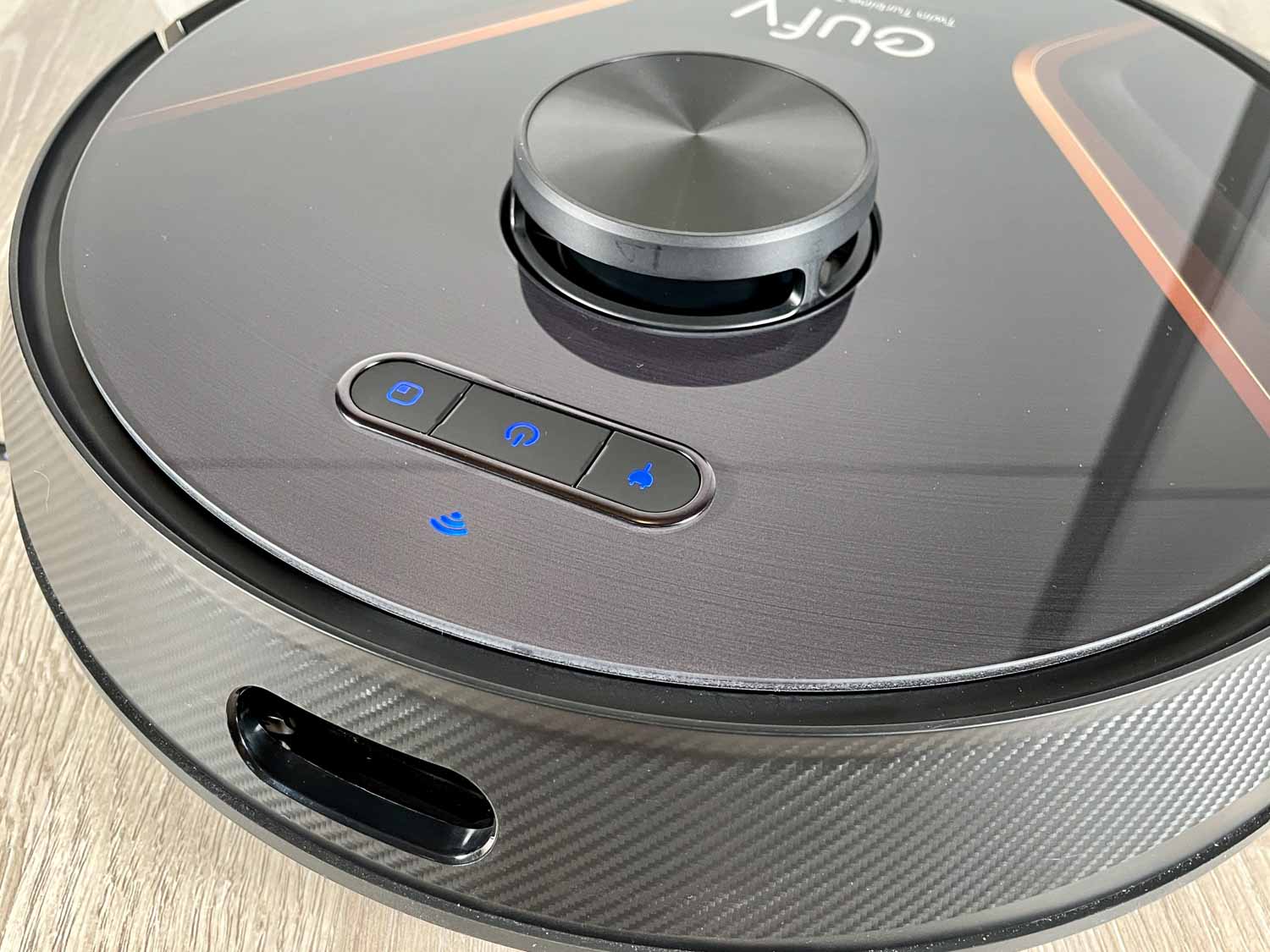

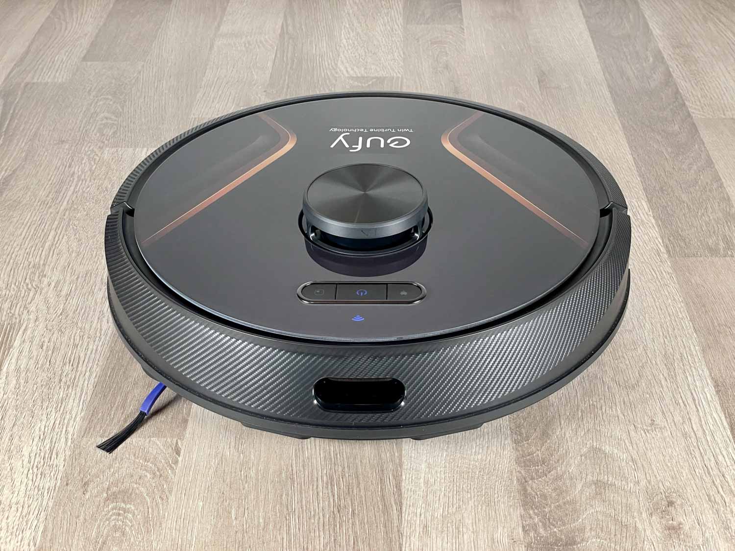

Die Oberseite
Auf der hochglänzenden und bedruckten Oberseite befindet sich recht auffällig der aufgesetzte LiDAR-Turm. Kurz davor befinden sich drei Steuerelemente, mit denen man den Roboter starten, stoppen oder zur Ladestation zurückschicken kann. ein kleiner Knopf für die Punktreinigung ist ebenfalls vorhanden. Vor den Bedienelementen thront zusätzlich eine Wi-Fi-LED. Etwas weiter hinten befindet sich der stylishe Aufdruck und das eufy-Logo. Eine Haube besitzt der Roboter nicht, da der Staubbehälter von hinten aus dem Roboter gezogen wird.
- Die Oberseite
- Die Bedienelemente
Die Seitenansicht

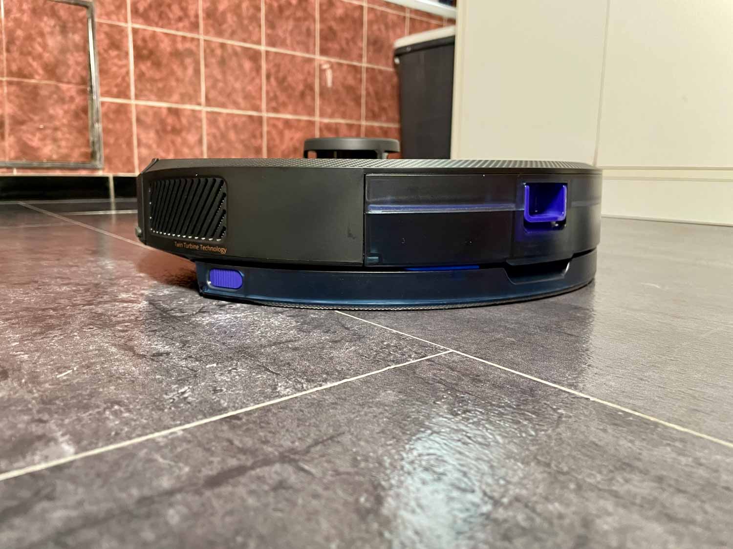

Auf der Vorderseite befindet sich der obligatorische Bumper, der mit einem Frontsensor und einem Wandsensor versehen ist. Zusätzlich ist auf dem Bumper, der eine Carbonoptik besitzt, eine Gummilippe aufgesetzt, die vor Schäden an Möbeln schützt. Seitlich befinden sich zwei Luftauslässe, die für die Abluft der zwei Turbinen zuständig sind. Am Heck erkennt man den eingesetzten Staubbehälter, der ohne großen Aufwand entnommen werden kann.
- Frontansicht
- Rechte Seitenansicht
- Heckansicht
- Linke Seitenansicht

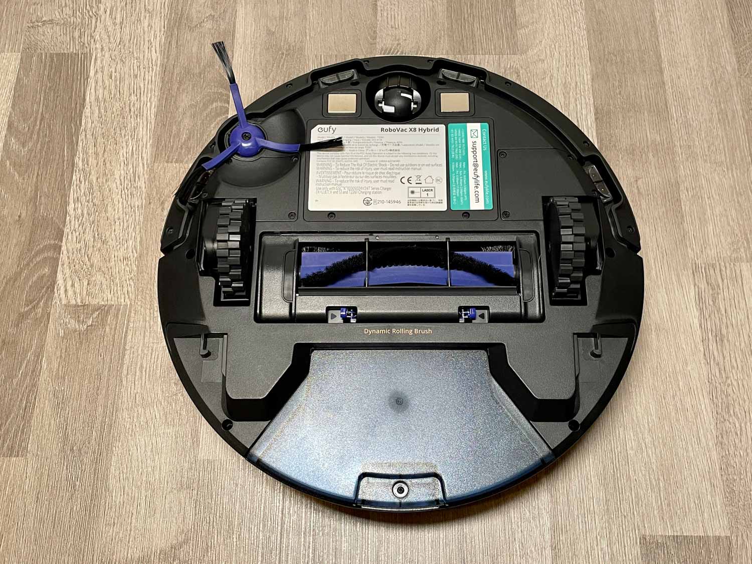

Die Unterseite
Unter dem Roboter kommt einem ein gewohntes Bild entgegen. Der eufy RoboVac X8 Hybrid besitzt eine einzige eingeschraubte Seitenbürste und ganze vier Absturzsensoren. Mittig thront eine Kombibodenbürste, die aus Gummilamellen und Borsten besteht. Unter dem Staubbehälter erkennt man die Aufhängung für den Wassertank. Einen verbauten Ultraschallsensor für eine präzisere Teppicherkennung hat der Roboter nicht.
- Die Unterseite

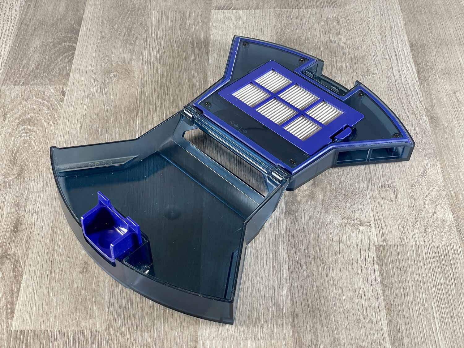

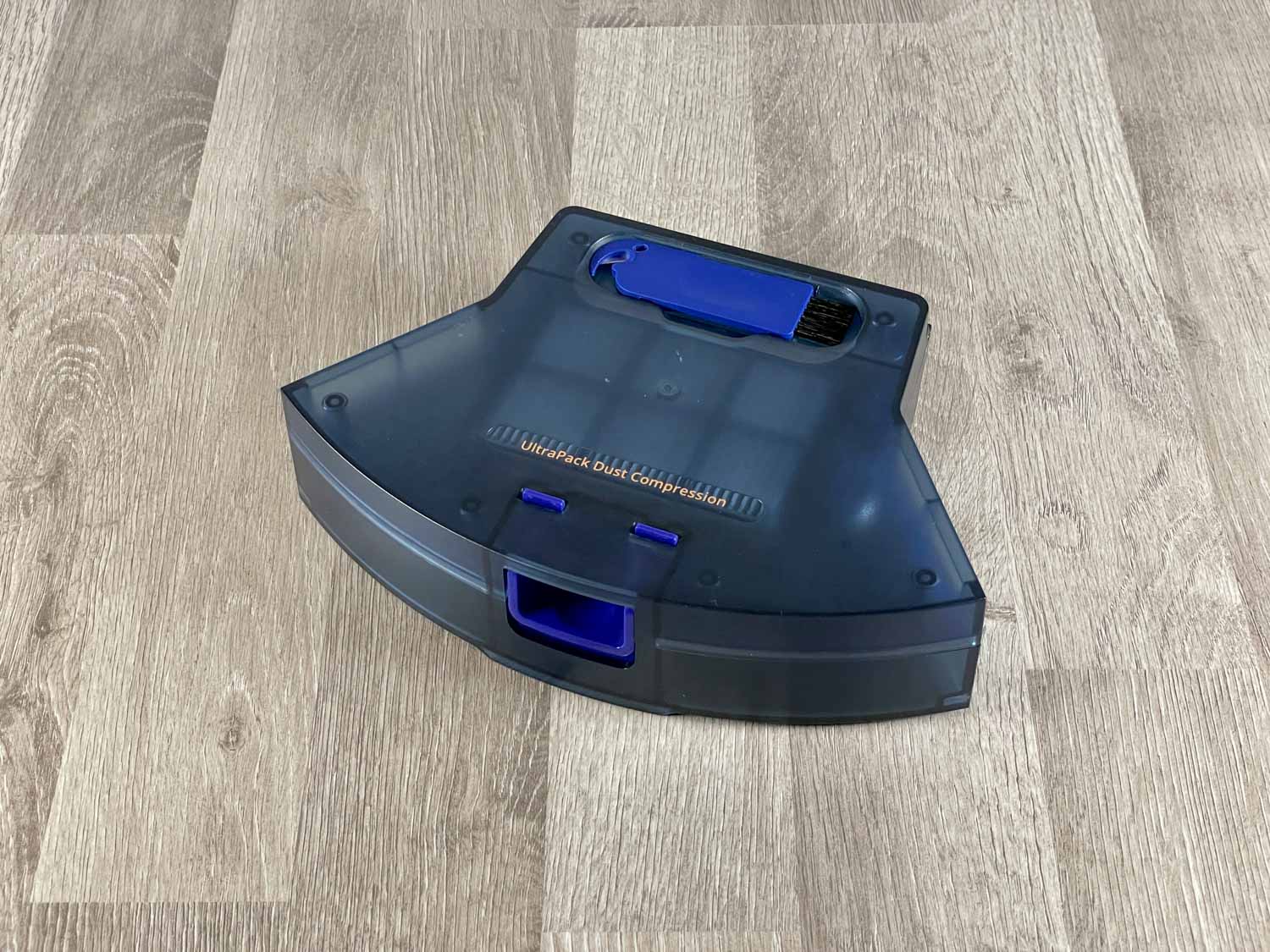

Der Staubbehälter

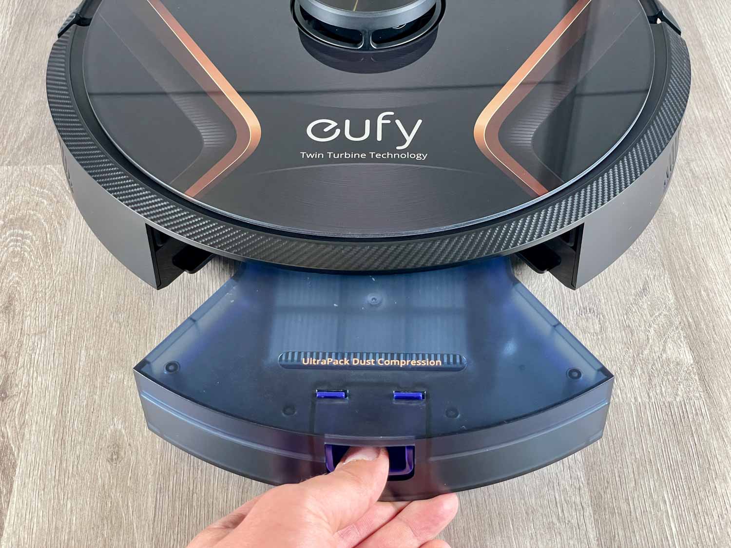

Der einfache, aber große, bläuliche Staubbehälter befindet sich im Heck des eufy RoboVac X8 Hybrid. Dieser lässt sich einfach und komfortabel entnehmen, wie auch entleeren. Leider besitzt der Saugschacht keine Rückschlagklappe, die den Schmutz beim Entnehmen des Staubbehälters im Behälter festhält. Hier muss man etwas Acht geben. Der Feinstaubfilter sitzt in einem separaten Schacht und filtert schädliche Partikel aus der Abluft. Auf der Außenseite des Staubbehälters wurde zusätzlich ein Reinigungswerkzeug eingebettet, das sofort griffbereit ist.
- Der Staubbehälter wird von hinten entnommen
- Das ist der Staubbehälter
- Er lässt sich komfortabel aufklappen und bietet viel Platz

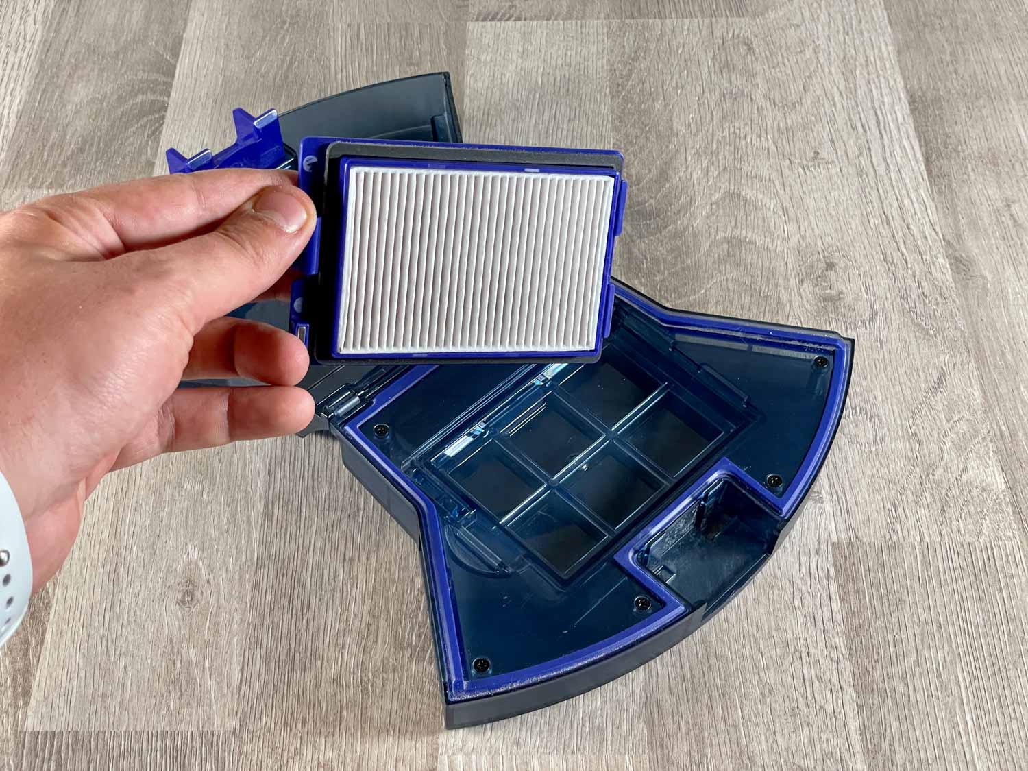

- Ein Feinstaubfilter ist eingesetzt

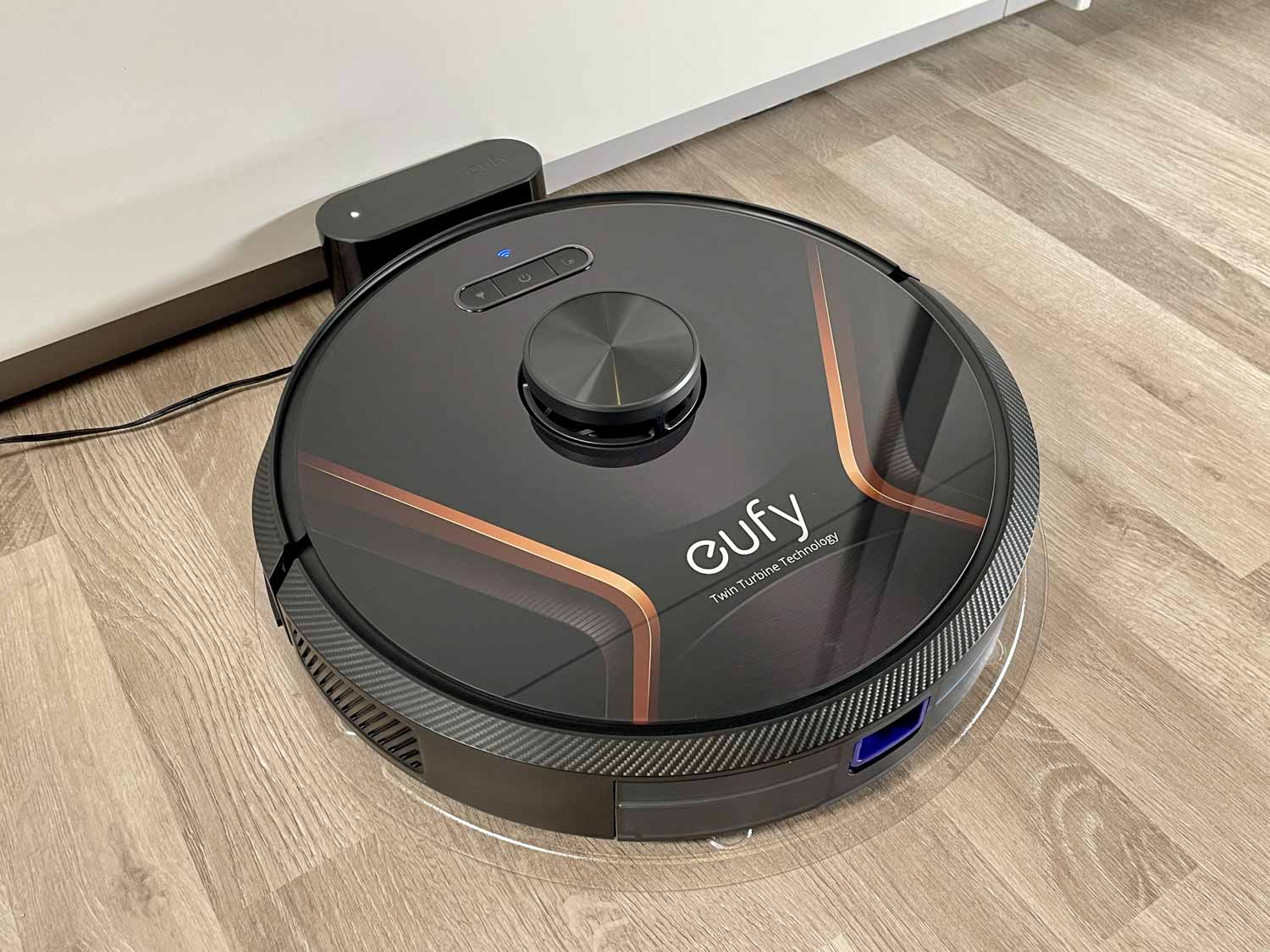

Die Ladestation

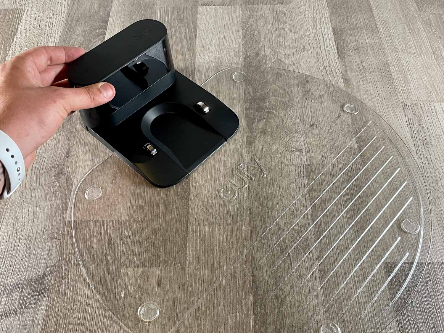

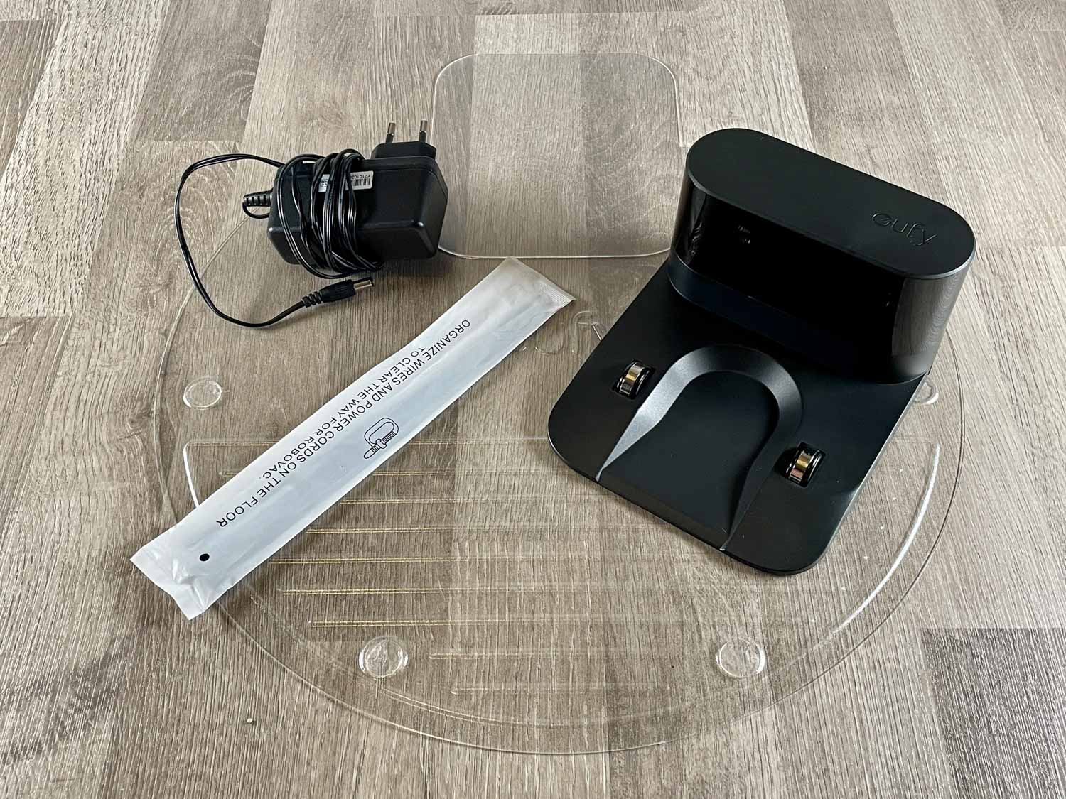

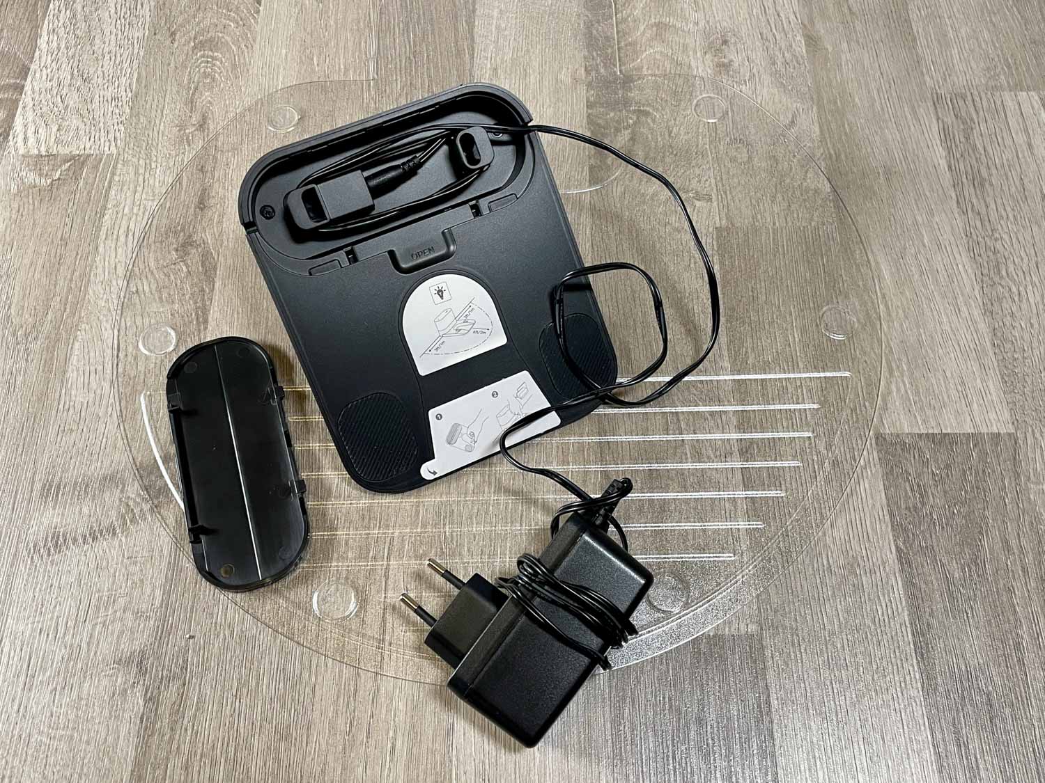

Die komplett schwarze, einfache aber praktische Ladestation bietet keine großen Neuerungen. Auf zwei Ladekontakte bekommt der angedockte Roboter seinen Strom und das EU-Netzkabel kann praktisch in einem innen liegenden Kabelmanagement verstaut werden. Beim Aufladen verbraucht der Roboter umgerechnet 27 Watt und im aufgeladenen Zustand verbraucht er gerade einmal 1,2 Watt.
- Die Ladestation kommt mit viel Zubehör
- Die Unterlegplatte wird einfach unter die Station gelegt
- Sie besitzt ein praktisches Kabelmanagement

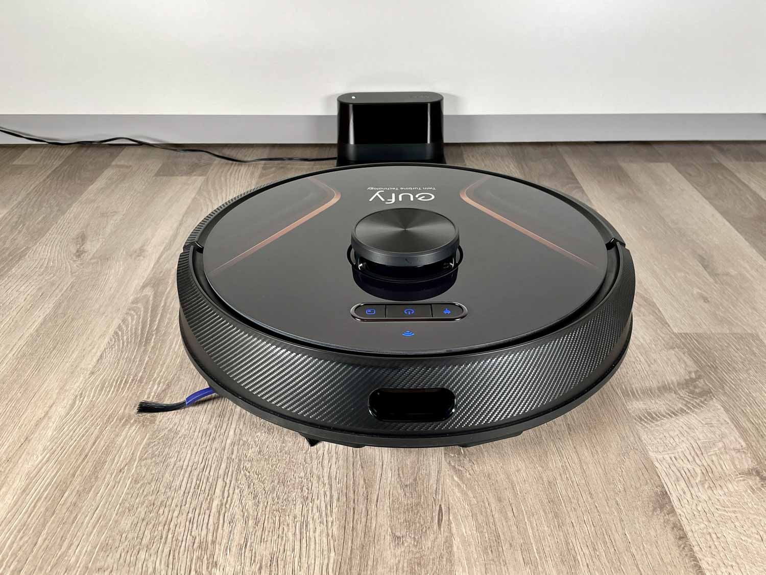

- Der Roboter auf seiner Station

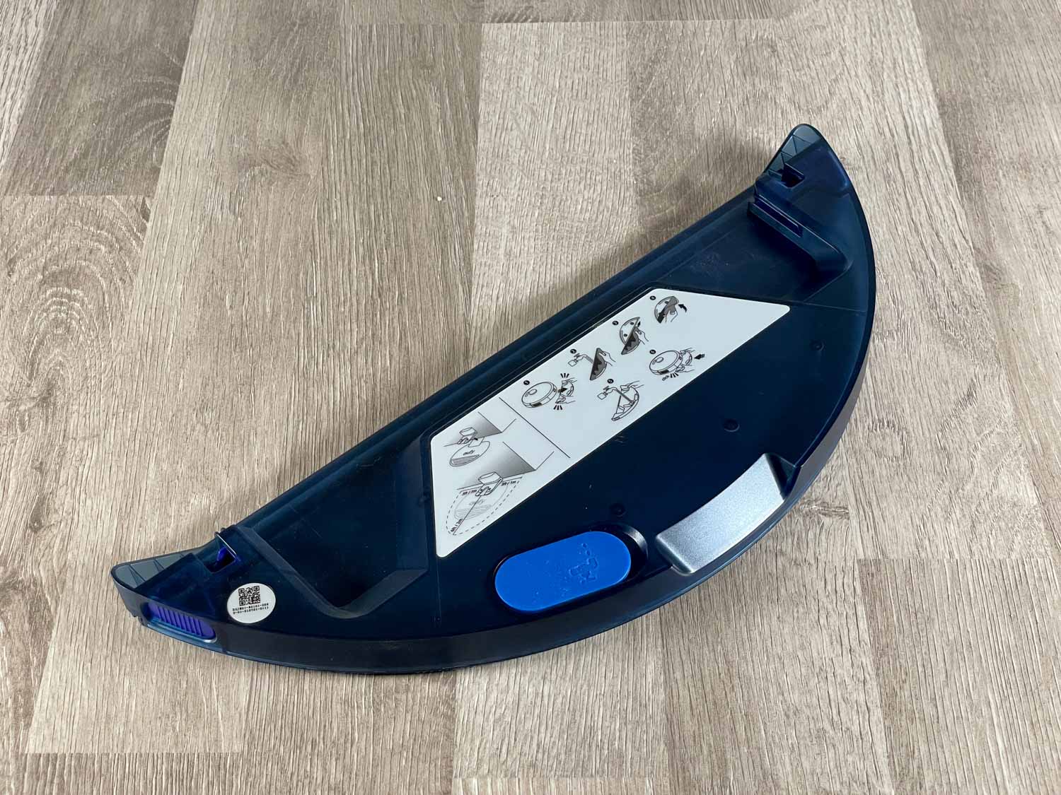

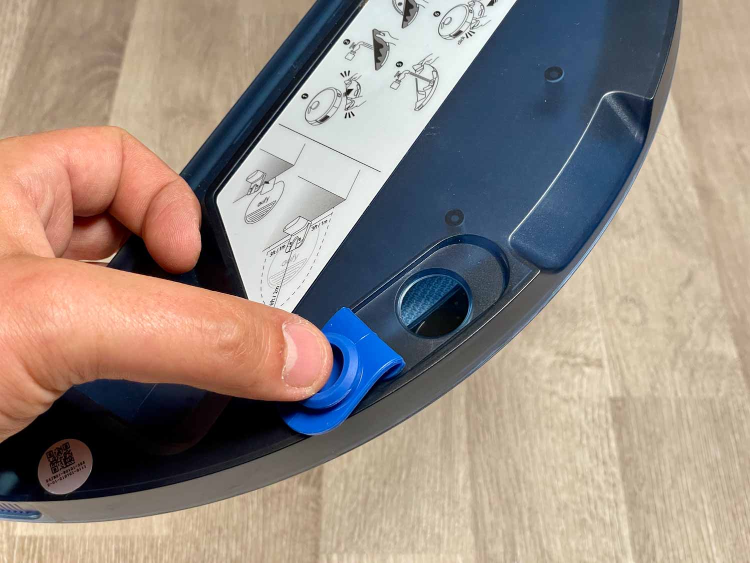

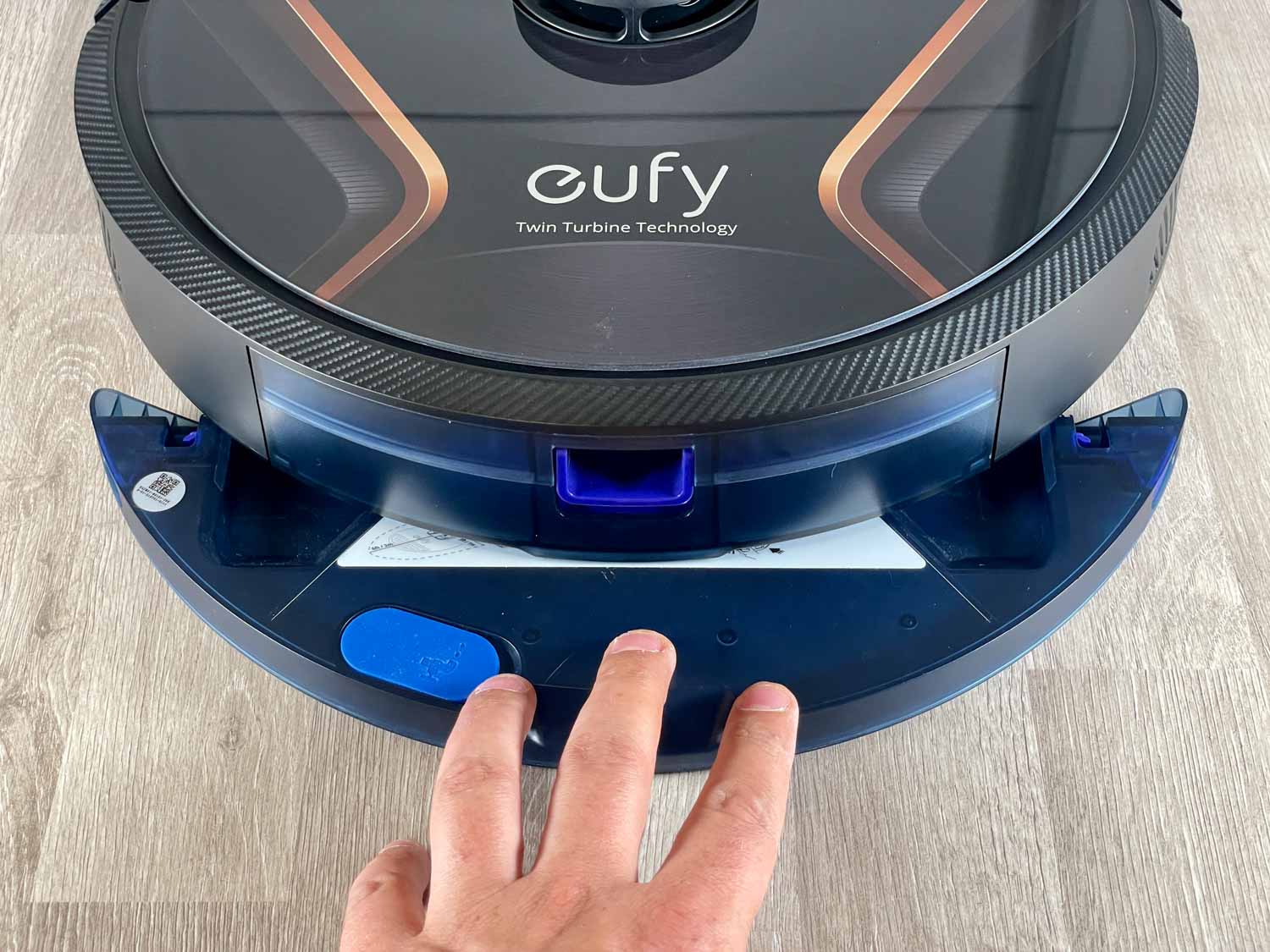

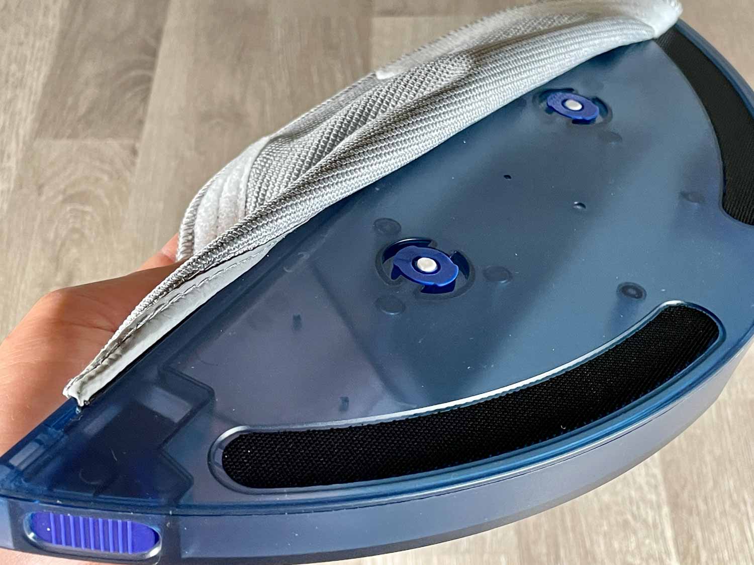

Der Wassertank
Der beigefügte Wassertank ist nicht sonderlich groß, lässt sich jedoch komfortabel unter dem Roboter einrasten. Der Wassertank besitzt weder eine Wasserpumpe noch eine elektronische Steuerung. Das eingesetzte Wasser tröpfelt langsam aus zwei kleinen Filtern auf das Wischtuch. Somit sollte man den Wassertank nach jedem Wischen entfernen, sonst kann es eine Pfütze geben. Für diesen Fall hat der Hersteller eine Unterlegplatte dazugegeben, die den ersten Wasseraustritt auffangen soll. Das anmontierte wiederverwendbare Wischtuch, sowie alle Einwegwischtücher wischen auf gesamter Wischbreite.
- Der Wassertank wird unter den Roboter geschoben
- Der Wassertank
- Hier füllt man das Wasser ein
- Durch diese Filter tropft das Wasser auf das Tuch

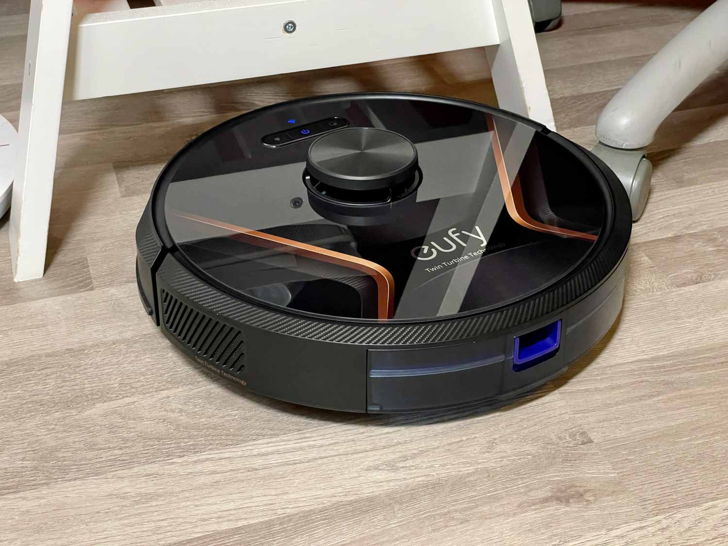

Der Umgang mit Hindernissen
Eine spezielle Obstacle Avoidance besitzt der eufy RoboVac X8 Hybrid nicht und kann somit kleineren Hindernissen wie Socken, Kabeln oder gar Hinterlassenschaften von Haustieren nicht aus dem Weg gehen. Vor Wänden und Möbeln hingegen stoppt der Roboter sehr fleißig ab und berührt diese nur recht ungern. Bei dünneren Hindernissen jedoch nutzt er oft seinen Bumper.
- Er kommt in Engstellen

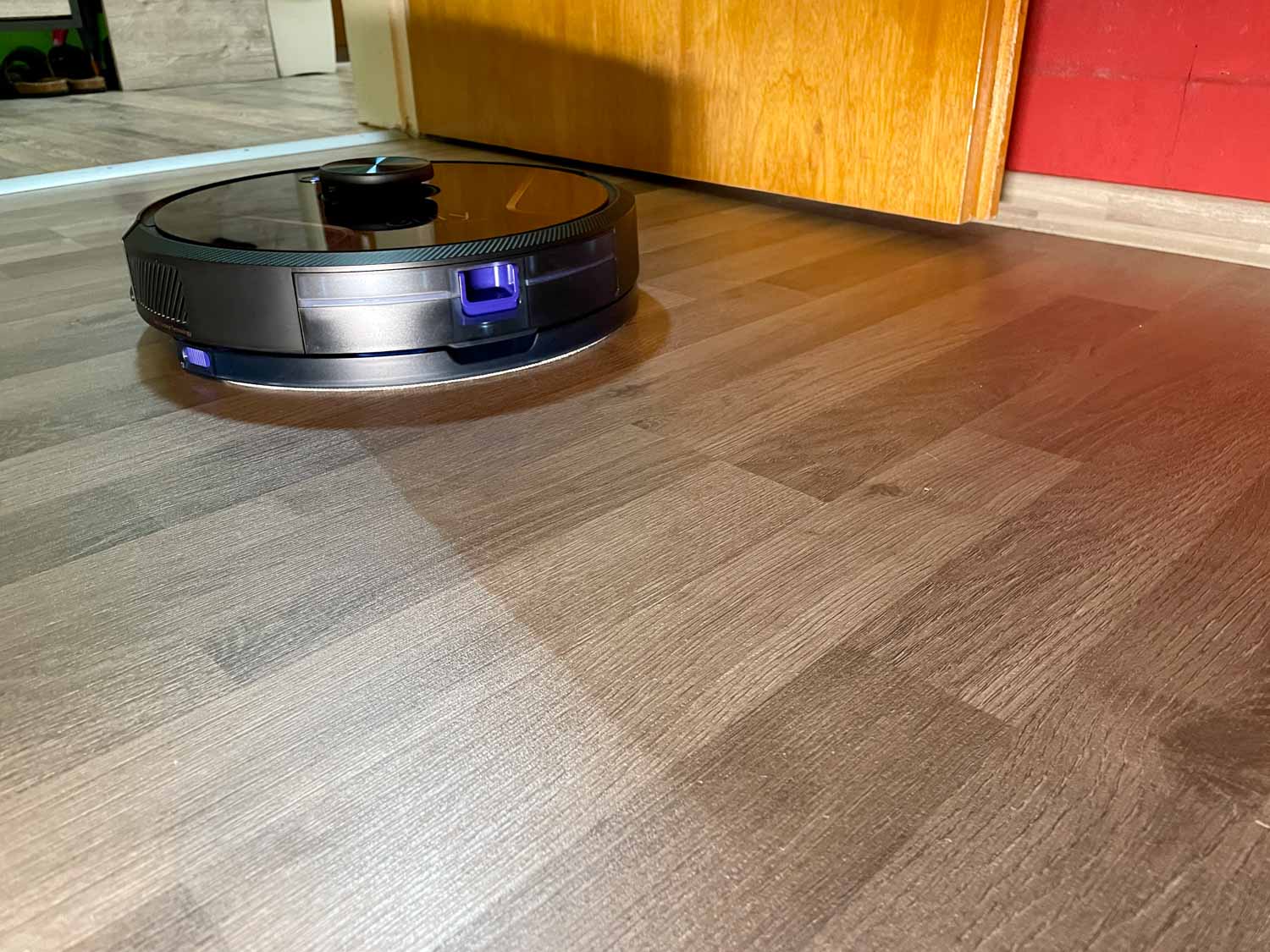

- Türschwellen sind kein Problem
Türschwellen von knappen zwei Zentimetern stellen für den Roboter kein Hindernis dar. Diese werden erfolgreich, wenn auch gelegentlich mit etwas Mühe und Not überwunden. Schuhe haben gerade so die optimale Höhe um noch erkannt und umrundet zu werden. Sind diese jedoch zu leicht, werden sie bei Seite geschoben.

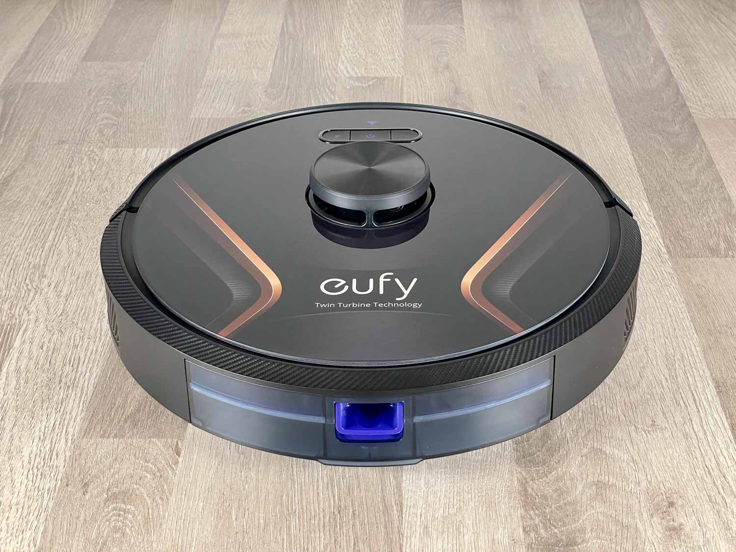

Die Reinigungsleistung des eufy RoboVac X8 Hybrid
Dieser Teil ist spannend, da eufy mit der Twin Turbine im eufy RoboVac X8 Hybrid wirbt. Eine zweifache Turbine soll eine große Reinigungsleistung versprechen. Doch kann der Roboter auf jeder Bodenart punkten? Das zeige ich dir hier.
Die Saugleistung
Wie schon beschrieben, bietet eufy mit zwei baugleichen Turbinen eine große Saugleistung. Hier ziehen zweimal 2000 Pascal Power alles vom Boden, was dem eufy RoboVac X8 Hybrid vor die Rolle kommt. Kombinierte 4000 Pascal konnten mich im Test tatsächlich fröhlich stimmen, da eufy hier nicht zu viel versprochen hat. In meinem Test zeigte der eufy RoboVac X8 Hybrid eine ordentliche Saugleistung, die sich auch in einem richtigen Turbinengeräusch äußert. Zwar wird auch hier wieder mit mehr Wasser als allem anderen gekocht, dennoch konnte der Roboter mit all meinen täglichen Verschmutzungen zurechtkommen.
- Der Roboter saugt stark dank Twin-Turbinen

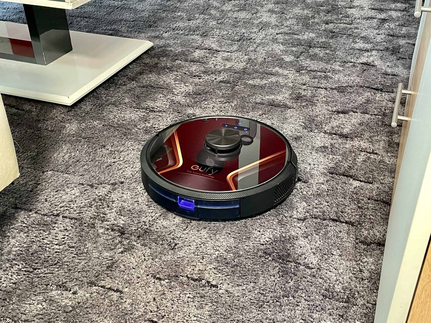

Auf Teppichboden erhöht der Roboter automatisch seine Saugstärke auf ein Maximum, was die Reinigungsleistung auf diesem natürlich um einiges verbessert. Die Teppicherkennung funktioniert sogar recht ordentlich, trotz fehlendem Ultraschallsensor. In meinem Test konnte er zuverlässig Katzenhaare, Katzenstreu, täglich aufkommender Straßenschmutz und anfallenden Staub entfernen. Alles in allem bin ich zufrieden mit der Saugleistung.

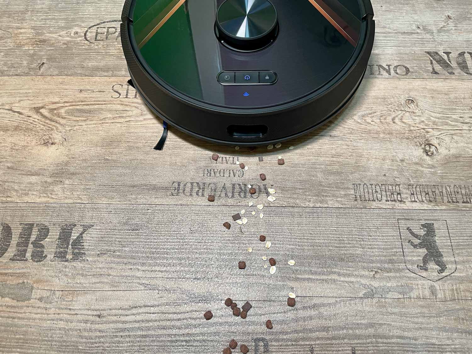

Die Rand- und Eckenreinigung
Für die Randreinigung besitzt der eufy RoboVac X8 Hybrid eine lange Seitenbürste, die auch zuverlässig ihren Dienst verrichtet. Im Test konnte sie erfolgreich und zuverlässig den Randbereich jedes Raumes abkehren und den Schmutz in Richtung Hauptbürste transportieren. Für ein rundes Gerät kommt der Roboter auch weit in die Ecken, obwohl er vor den Wänden abbremst und diese nicht ganz berührt. Die Länge der Seitenbürste bringt hier ihren Vorteil.
- Ausgezeichnete Randreinigung
- Er kommt tief in die Ecken

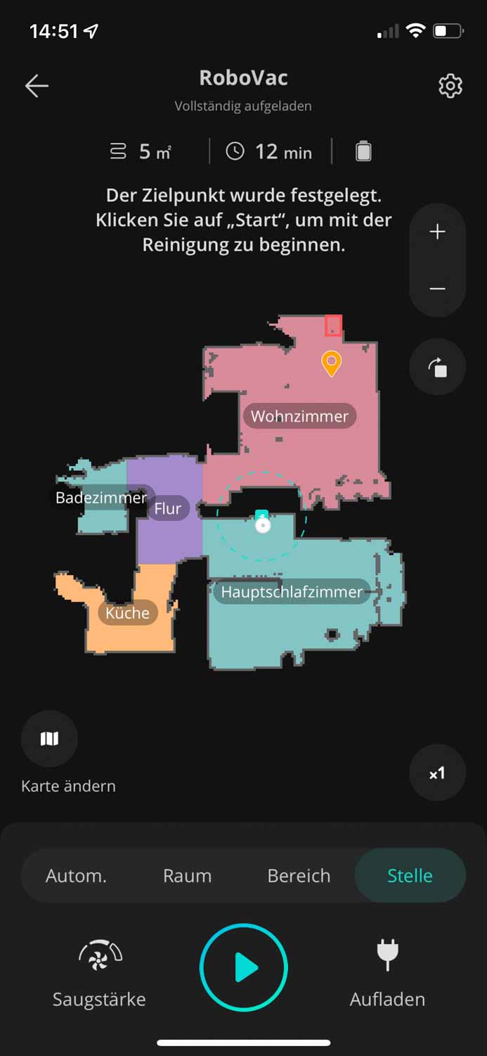

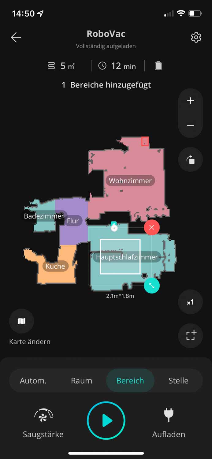

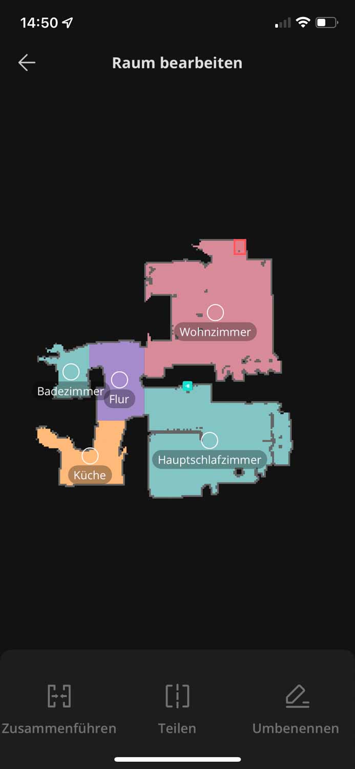

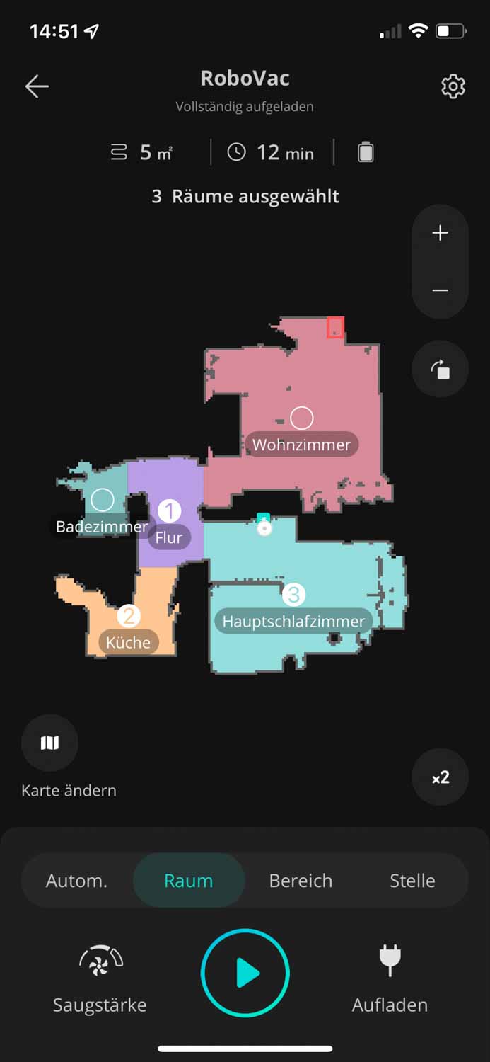

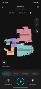

Die Karte
| Kartenerstellung | Der Roboter erstellt beim ersten Reinigungsdurchlauf eine Karte des Haushaltes. |
| Raumeinteilung | Die Karte wird automatisch in selektive Räume aufgeteilt, die man individuell verändern kann. |
| Multikartenspeicherung | Der Roboter ist in der Lage, mehrere Karten zu speichern und somit mehrere Etagen abzudecken. |

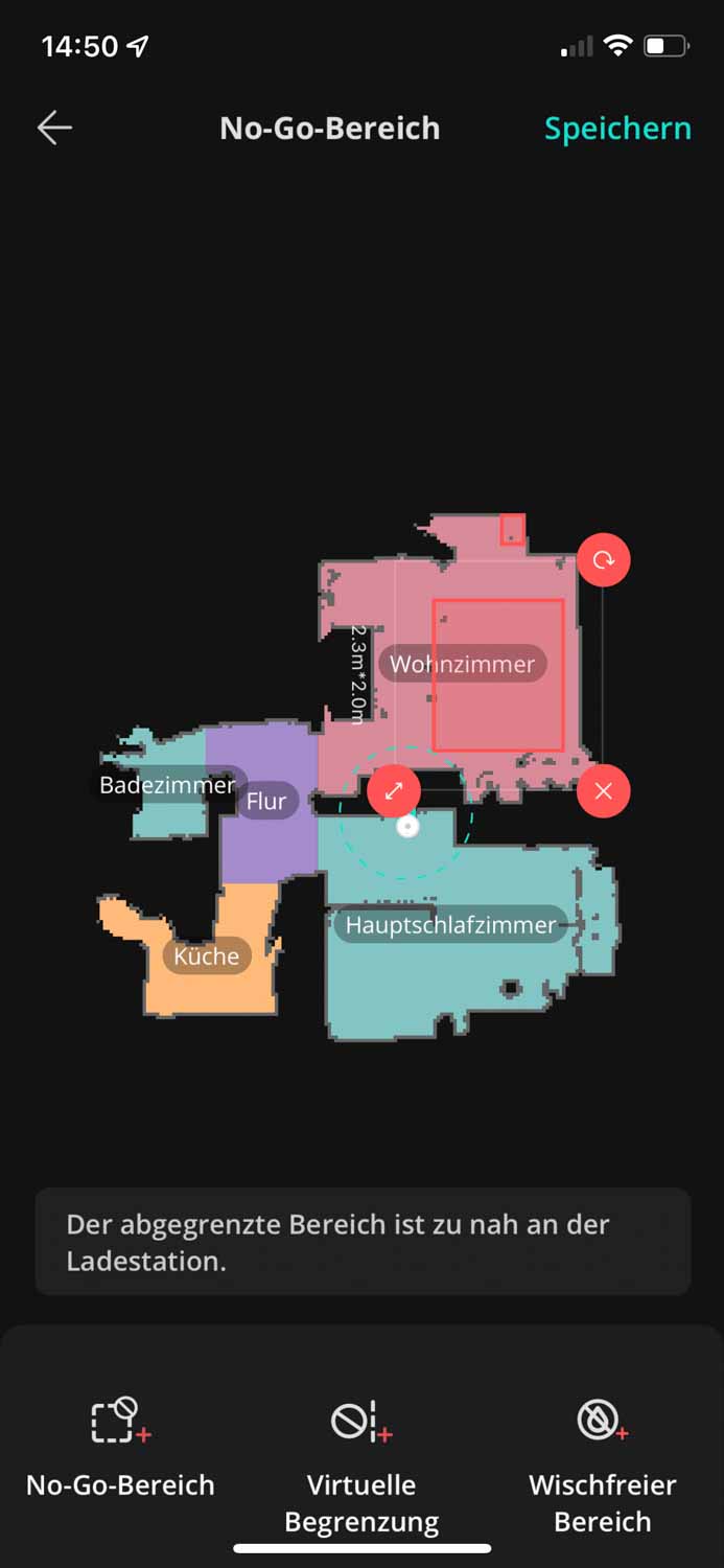

| Sperrzonen | In die vorhandene Karte können Sperrzonen, virtuelle Wände oder Wischfreizonen eingezeichnet werden. |
| Karte drehen | Die Karte kann um die eigene Achse für eine bessere Ansicht gedreht werden. |
| Raumnamen | Die Räume können individuell umbenannt werden. |
| Live-Mapping | Die Kartenerstellung sowie die Reinigung kann live in der App verfolgt werden. |

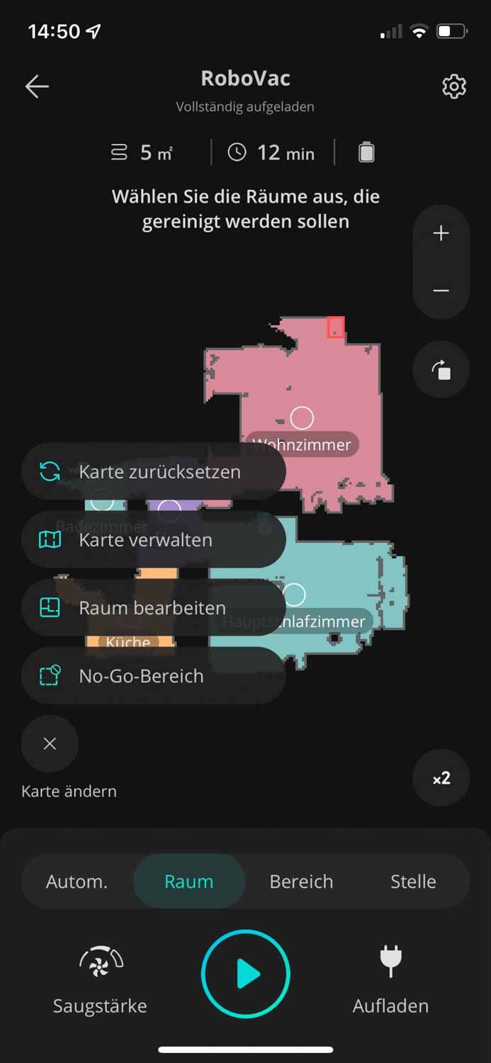

- Die erstellte Karte
- Kartenoptionen
- Das Bearbeiten der Räume
- Einfügen von Sperrzonen

| Bereichsreinigung | Individuell einsetzbare Zonen können einzeln gereinigt werden. |
| Punktreinigung | Durch das drücken auf eine Stelle der Karte, lässt sich dieser Bereich reinigen. |

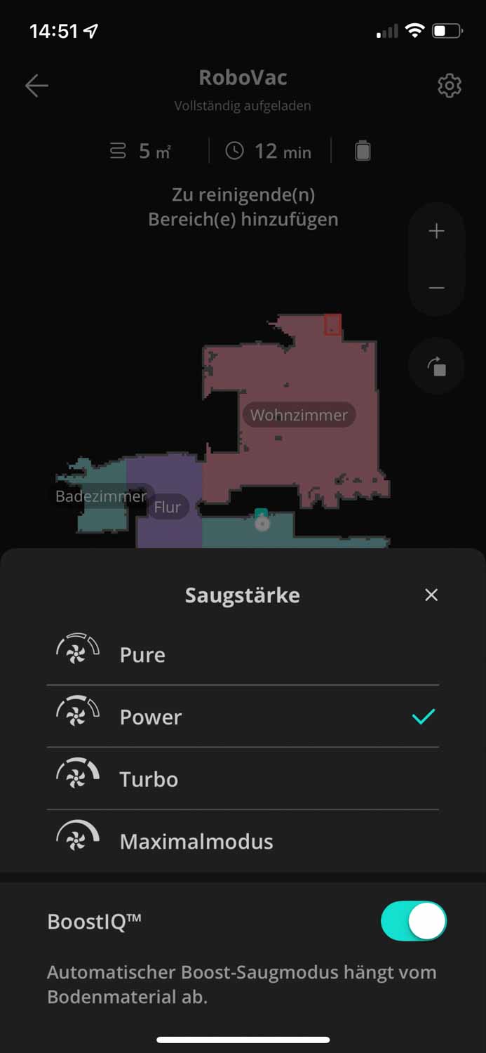

| Saugstärken | 4 verschiedene Saugstärken stehen zur Verfügung |
| BoostIQ | Die Teppicherkennung und dessen Saugkrafterhöhung kann aktiviert oder deaktiviert werden. |

- Saugstufen

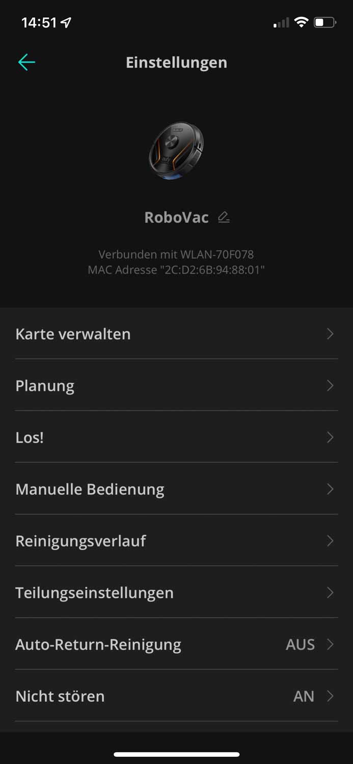

Weitere App-Einstellungen

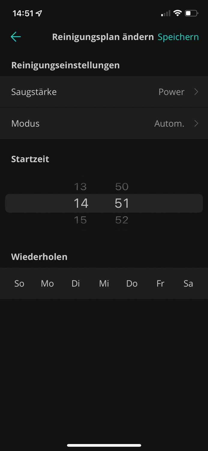

| Geplante Reinigung | Der Roboter kann zu einer festgelegten Zeit, an einem festgelegten Tag, ein festgelegtes Zimmer oder alles reinigen. |

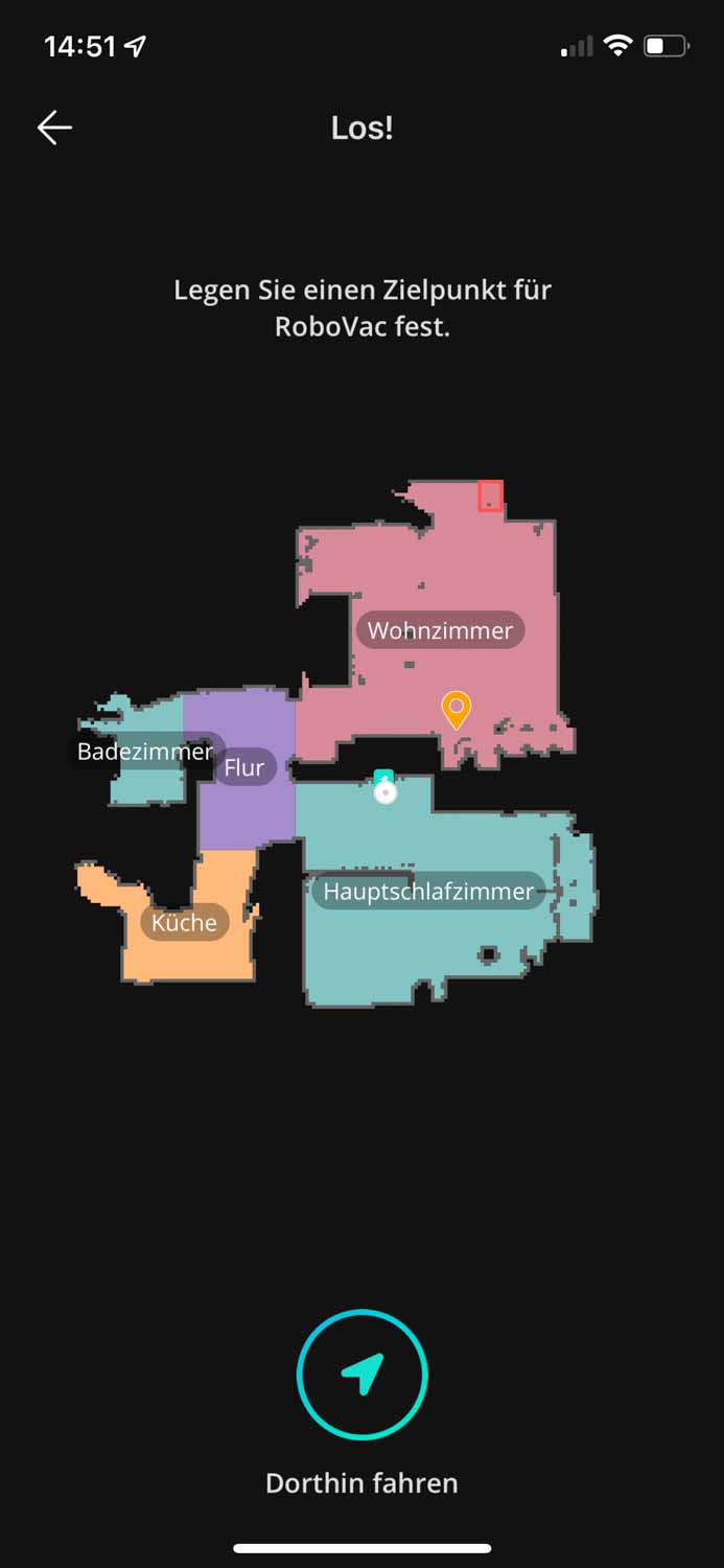

| Pin&Go | Der Roboter kann an einen bestimmten Punkt auf der Karte hin befehligt werden. |

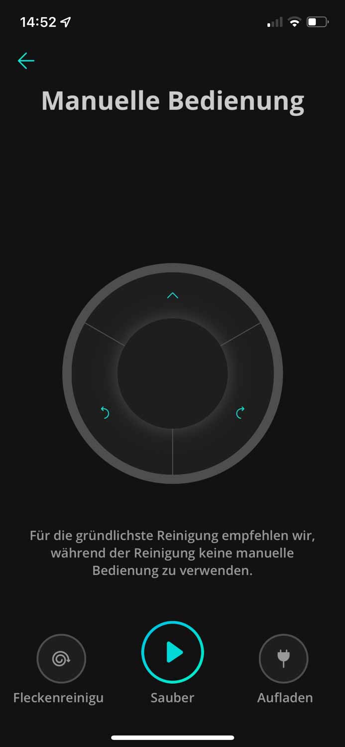

| Fernsteuerung | Über Tasten lässt sich der Roboter fernsteuern. |

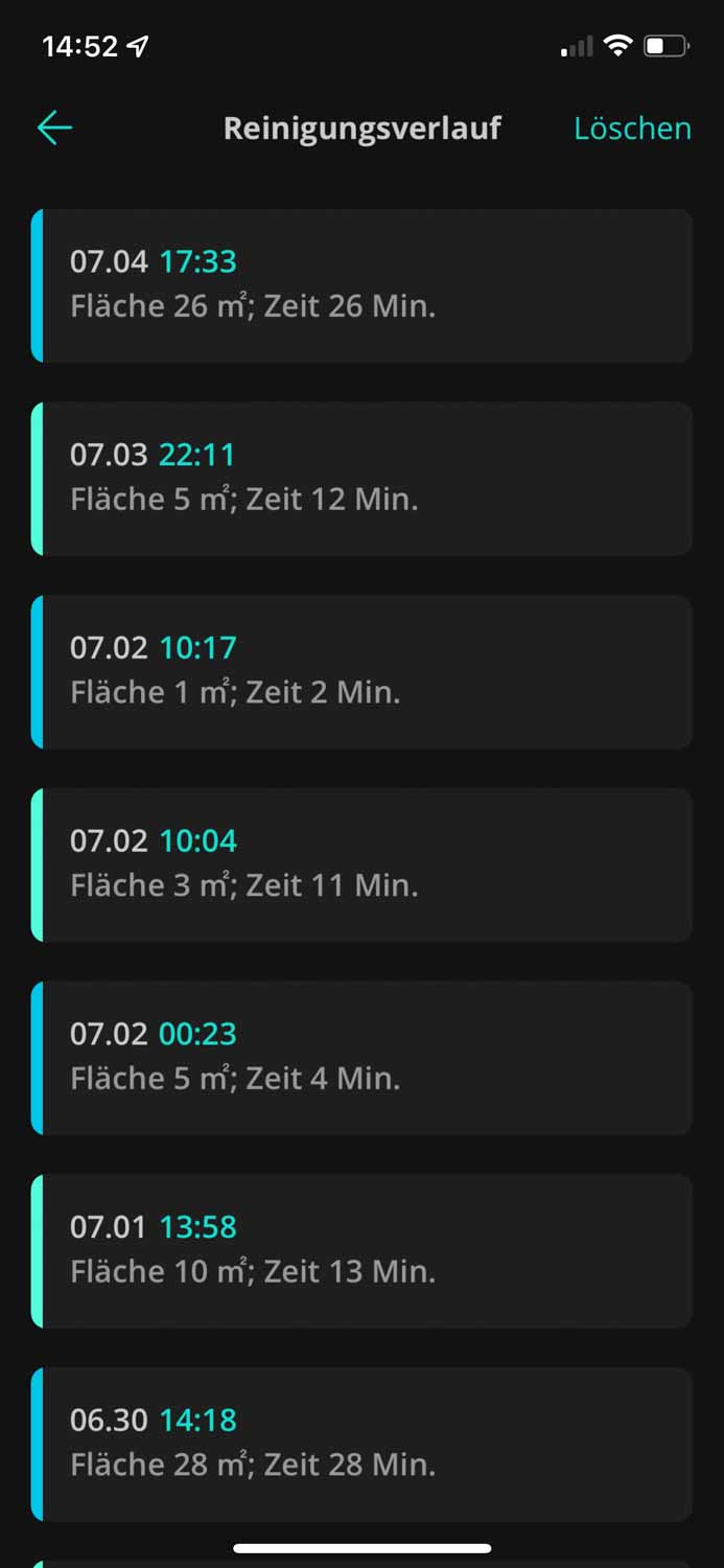

| Reinigungsverlauf | Vergangene Reinigungen können eingesehen werden. |
| Roboter teilen | Der Roboter kann mit verschiedenen Konten verknüpft und gesteuert werden. |

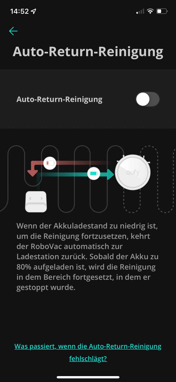

| Auto-Return | Der Roboter kann bei leerem Akku die Reinigung nach dem Aufladen wieder aufnehmen. |

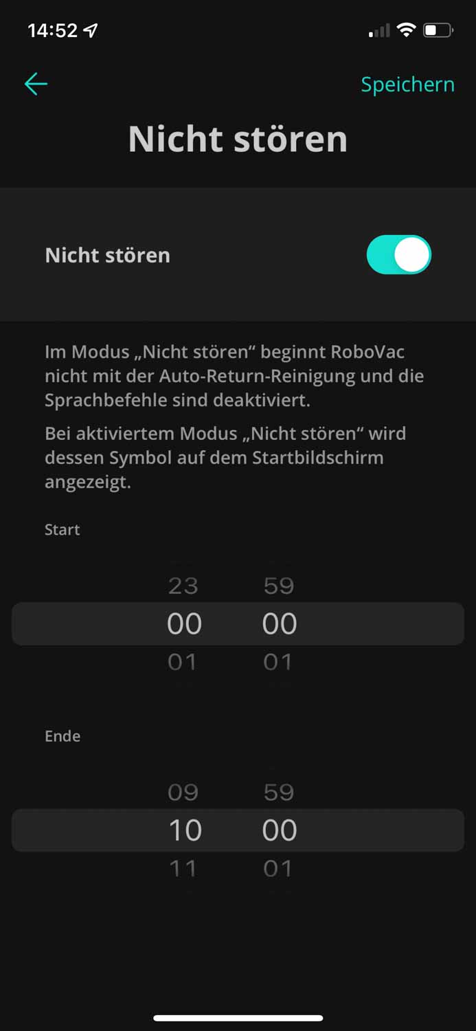

| Nicht Stören | Zu einem festgelegten Zeitraum, meistens nachts, kann der Roboter keine Reinigung wiederaufnehmen und gibt keine Sprachausgabe aus. |

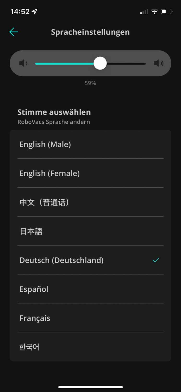

| Spracheinstellungen | Die Sprachausgabe kann festgelegt werden. Ebenso die Lautstärke. |
| Ortung | Der Roboter kann durch eine Sprachausgabe geortet werden. |
| Wartung | Die Wartung der Verschleißteile kann eingesehen werden. |
- Einstellungen
- Zeitsteuerung
- Pin&Go

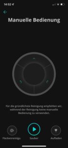

- Fernsteuerung

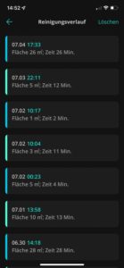

- Reinigungsprotokoll
- Nach dem Aufladen weiter reinigen
- Der Nicht-Stören-Modus
- Die Sprache wählen
