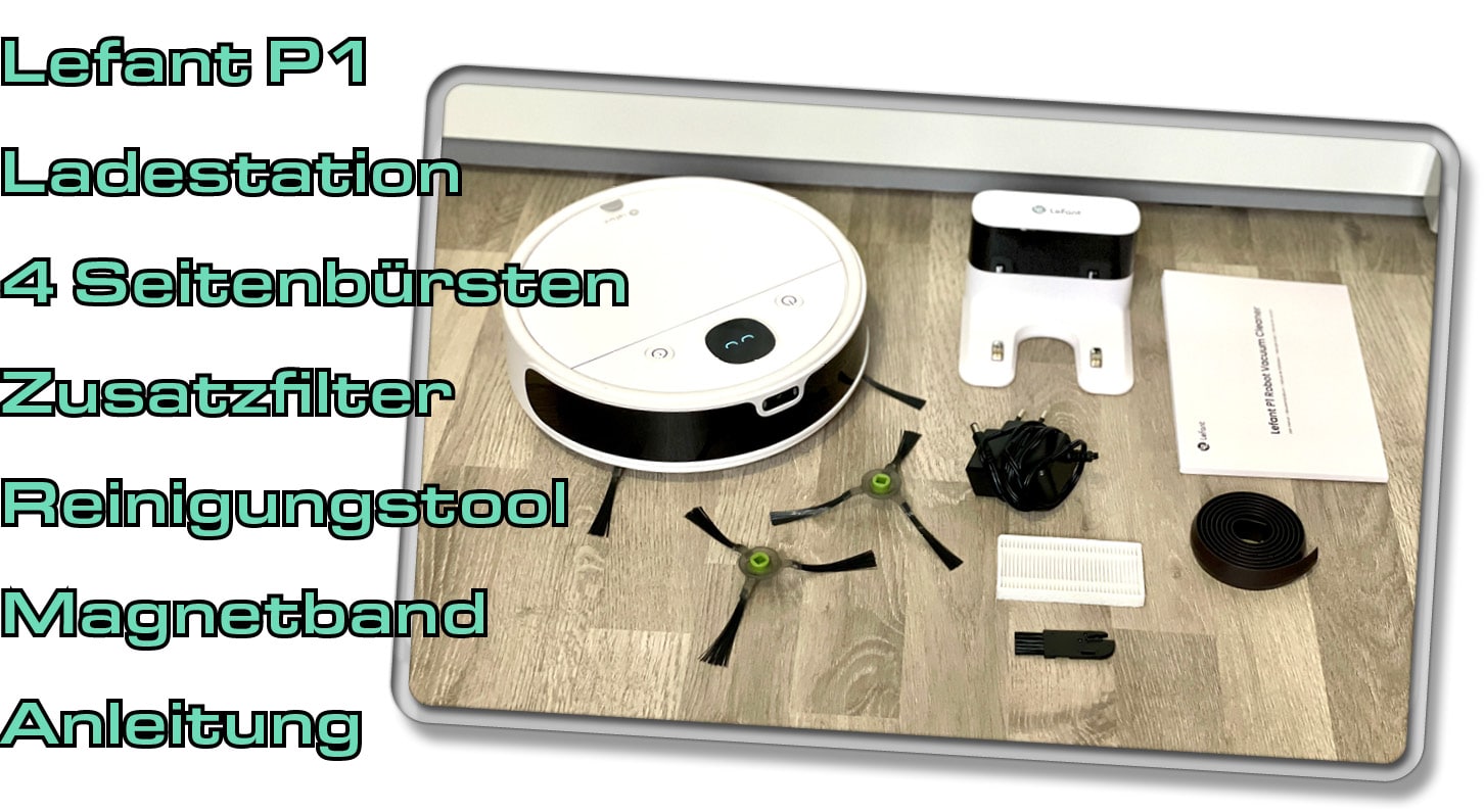

Was ist alles im Lieferumfang des Lefant P1 enthalten?
Der kleine Karton beinhaltet den Saugroboter Lefant P1, vier Seitenbürsten, einen zusätzlichen HEPA-Filter, ein winziges Reinigungstool, ein Magnet-Absperrband und eine Bedienungsanleitung.

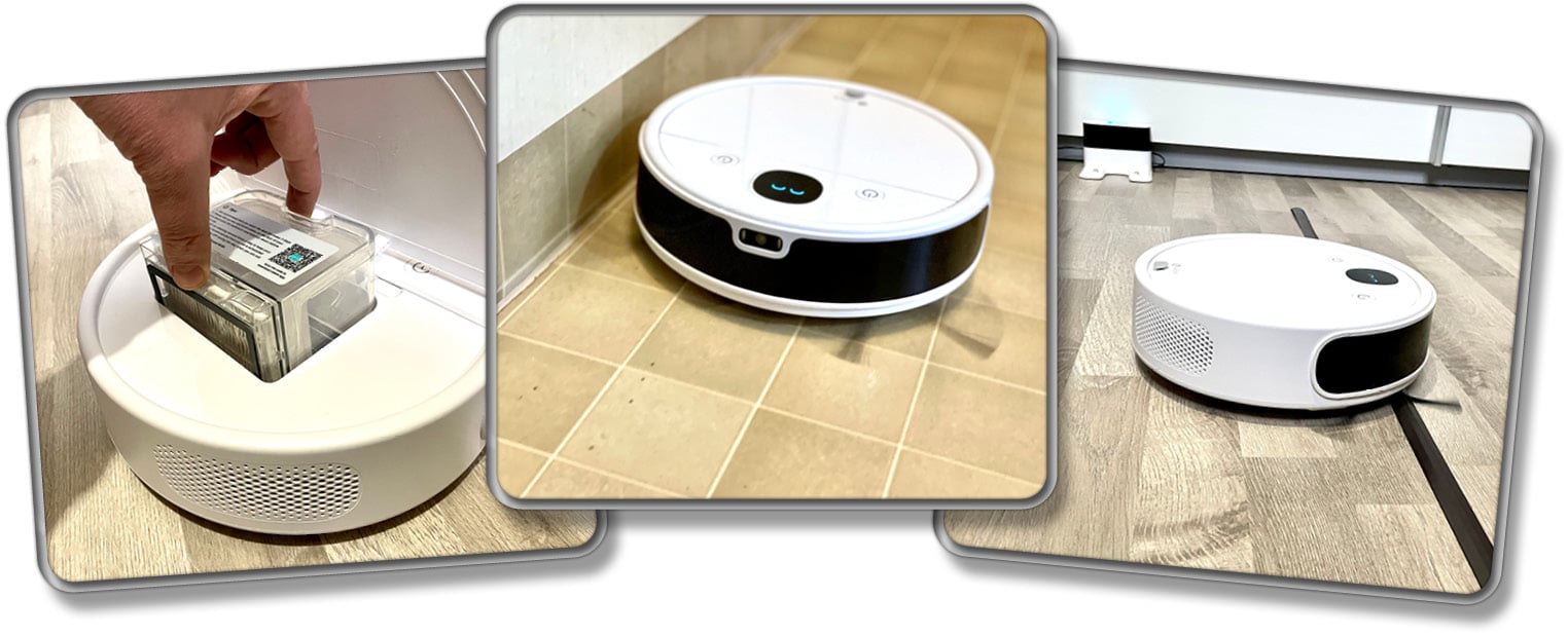

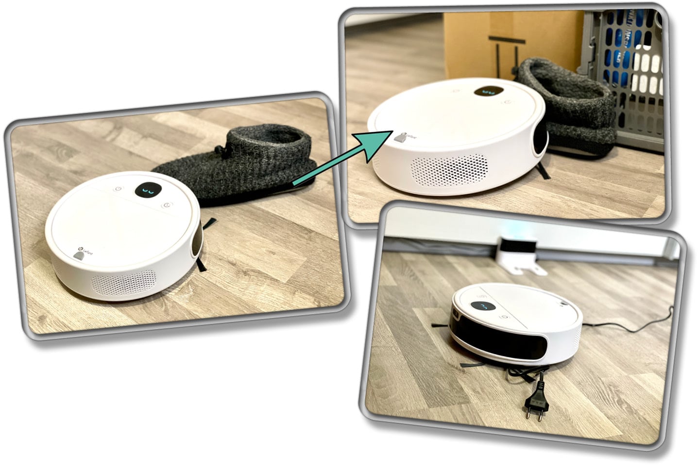

Wie sieht der Saugroboter aus?

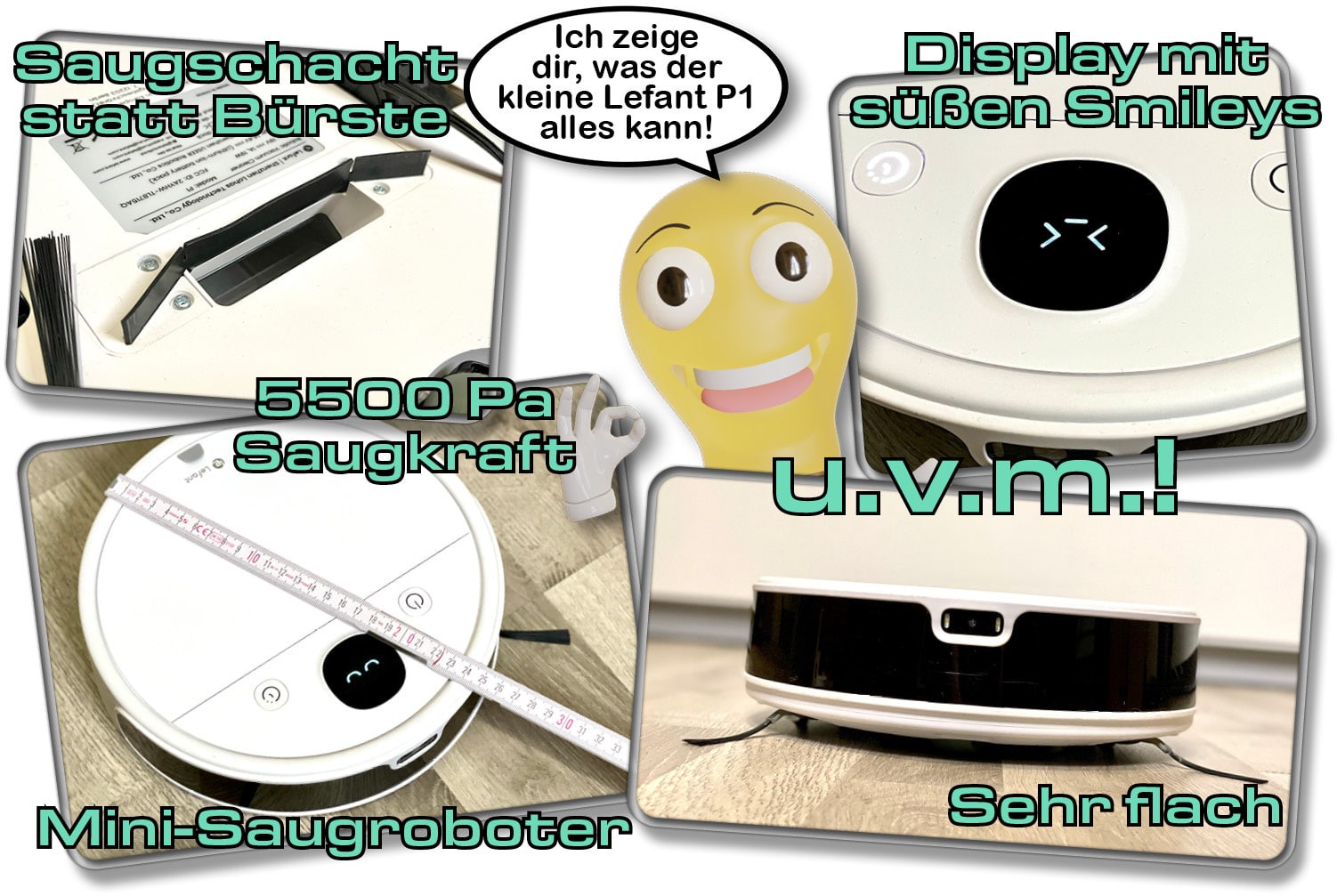

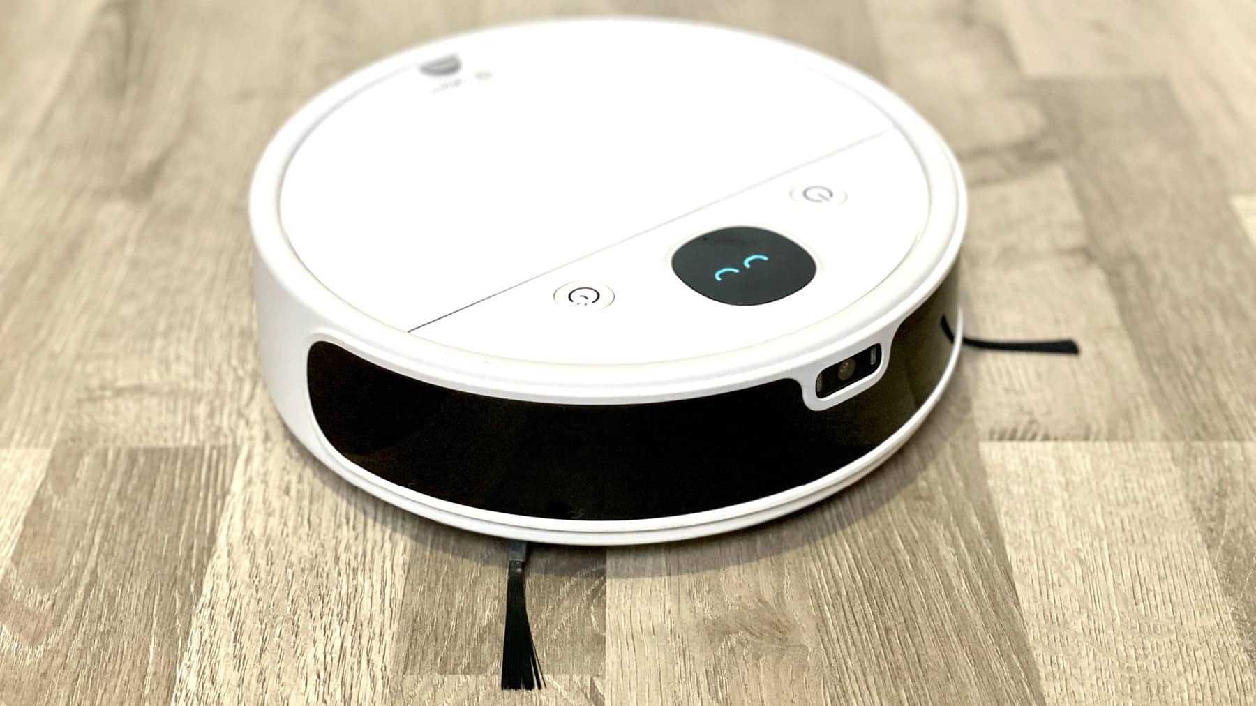

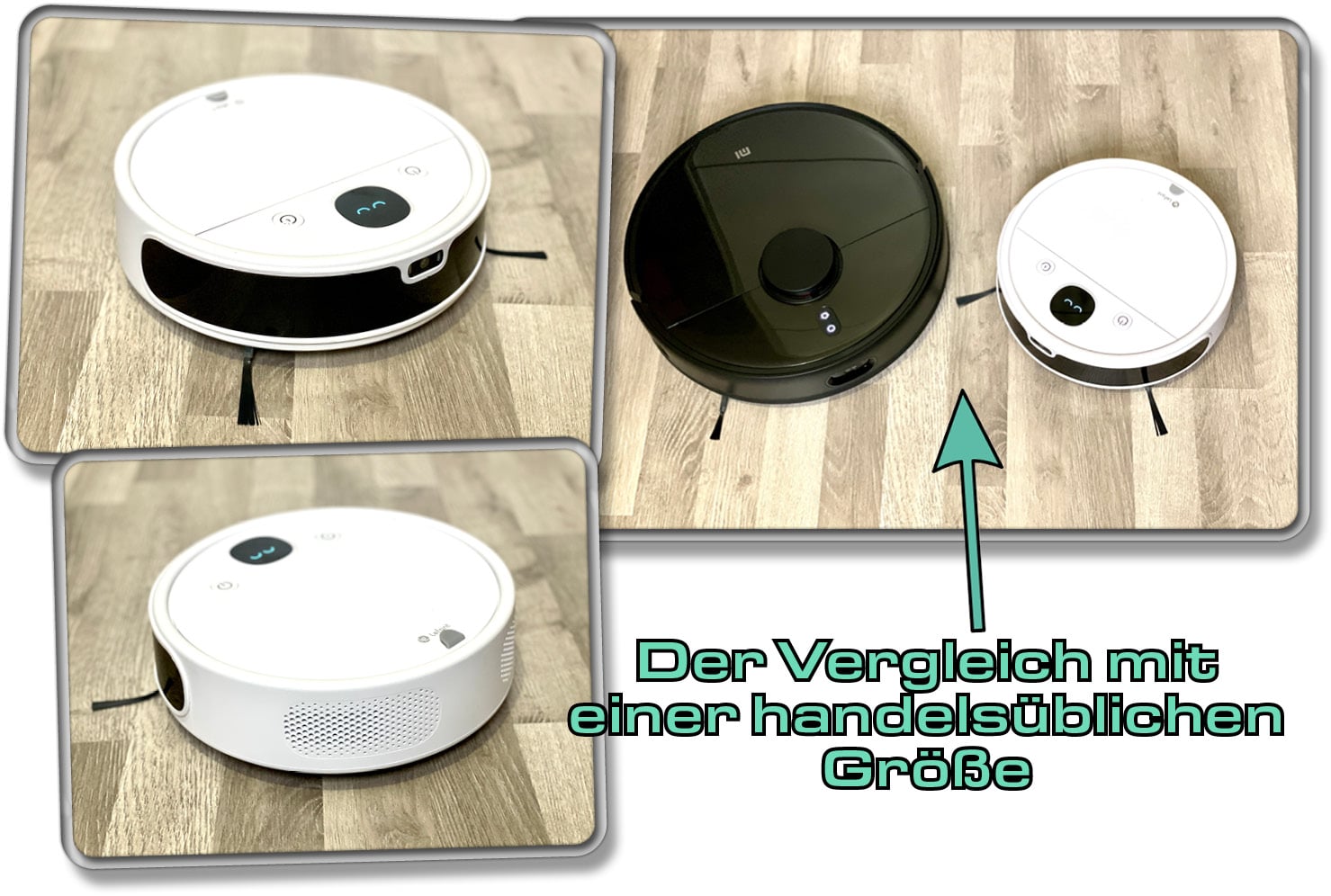

Wie schon erwähnt, ist der kleine weiße, vollständig aus mattem und glänzenden Kunststoff bestehende Lefant P1, ein unglaublich süß aussehender Saugroboter. Mit einem Durchmesser von gerade einmal 25 cm und einer Bauhöhe von 8 cm, ist er der kleinste, den ich je zum Testen bekommen habe. Auf der Oberseite befindet sich zwei Bedienelemente, mit denen sich der Lefant P1 manuell starten, stoppen oder zur Ladestation zurückschicken lässt. Der kleine Saugroboter gibt in englischer Sprache gewisse Informationen aus. Dabei hat der Hersteller eine Kinderstimme einprogrammiert, die das Gerät noch viel niedlicher macht, als es schon ist.

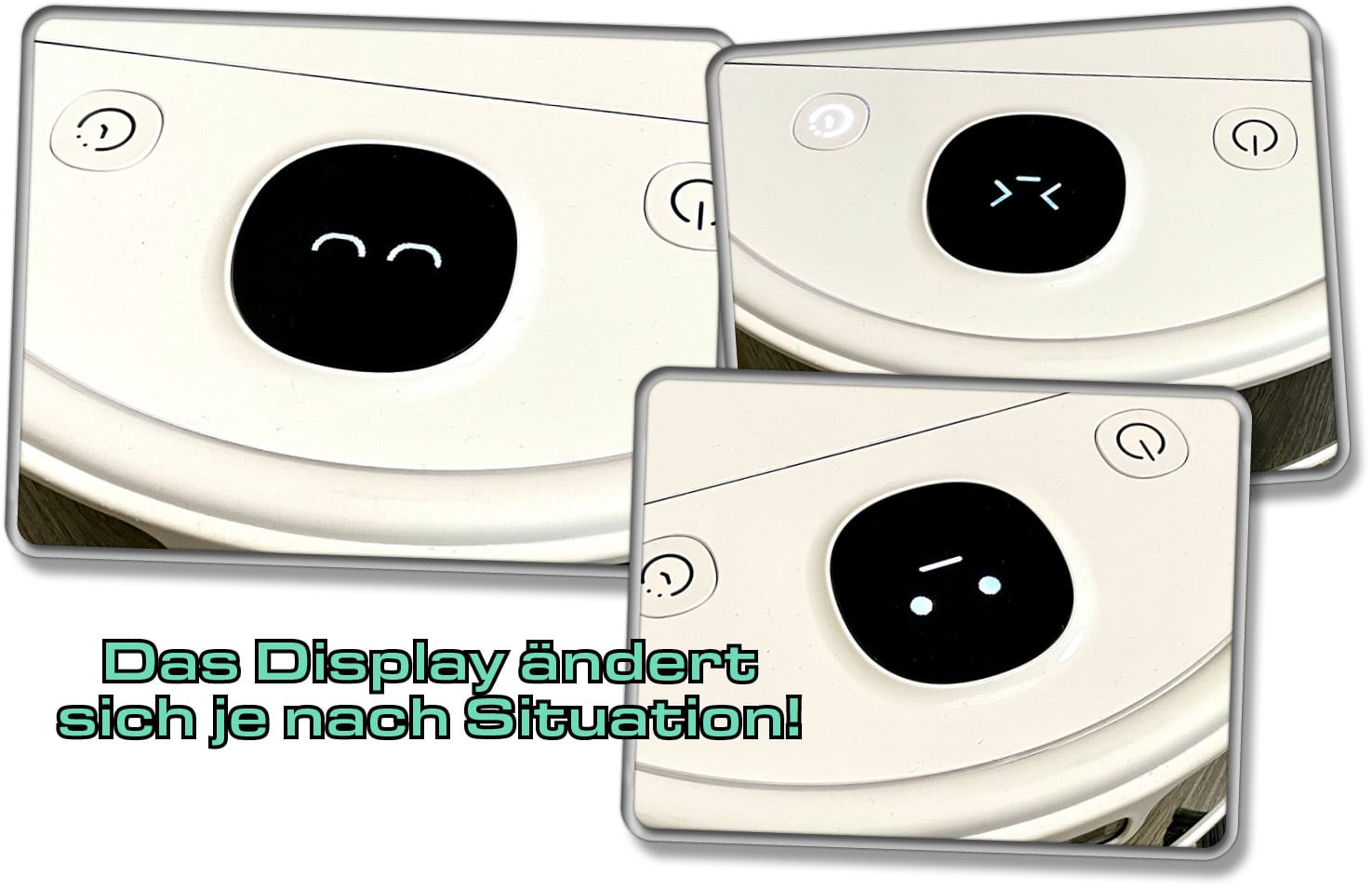

Zwischen den Bedienelementen sitzt ein kleines, doch sehr hochwertig wirkendes Display, das kleine Smiley-Gesichter abbildet und so verschiedene Situationen darstellt. Muss der Roboter zurück zur Ladestation, da der Akku zur Neige geht, dann symbolisiert er das durch ein Gesicht, das aussieht, als würde er seine kleinen Augen zusammenkneifen. Insgesammt warten sieben Gesichtsausdrücke oder Symbole auf deine Entdeckung.
Auf der Front befindet sich überraschenderweise kein Bumper, sondern eine große schwarze Kunststoffscheibe, die verschiedene Infrarotsensoren verbirgt. Darüber befindet sich zudem eine HD-Kamera und ein LED-Licht. Am Heck gibt es lediglich zwei Abluftgitter zu finden.

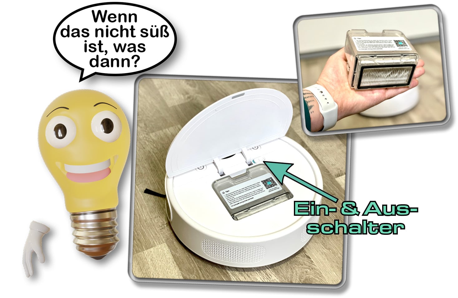

Trotz seiner kleinen Bauform besitzt der runde Lefant P1 eine Klappe, die aufgeklappt den eingesetzten 350 ml großen und dennoch klein wirkenden Staubbehälter preisgibt. Ebenso gibt es einen Schalter, mit dem du den Roboter vollständig ein- oder ausschalten kannst.

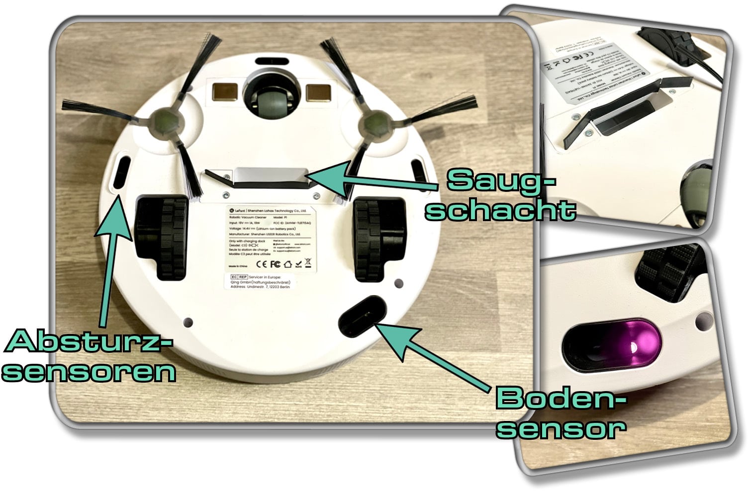

Auf der Unterseite gibt es dahingegen ein doch recht ungewohntes Bild zu entdecken. Alles Gewohnte ist irgendwie in einem Mini-Format vorhanden. Er besitzt drei Absturzsensoren, zwei rotierende Seitenbürsten, einen Bodensensor und einen reinen Saugschacht. Du hast richtig gehört! Der Lefant P1 hat keine Bodenbürste.

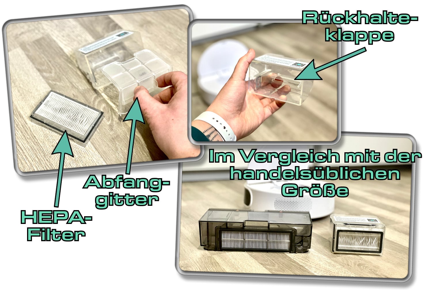

Winzig kleiner Staubbehälter mit viel Fassungsvermögen
Holst du den Staubbehälter heraus, dann wirst du schnell feststellen, dass dieser mindestens genauso süß ist, wie der Lefant P1 selbst. Er ist wirklich sehr klein, fasst dennoch ein Volumen von stolzen 350 ml. Bestückt ist er mit einem innenliegenden Auffangnetz für groben Schmutz und einem austauschbaren HEPA-Feinstaubfilter. Somit eignet sich das Gerät sogar für Allergiker. Geöffnet wird der Staubbehälter, indem man den Filter herauszieht. Eine kleine Abfangklappe an der Saugöffnung verhindert sogar, dass schon aufgesaugter Schmutz wieder entweichen kann.

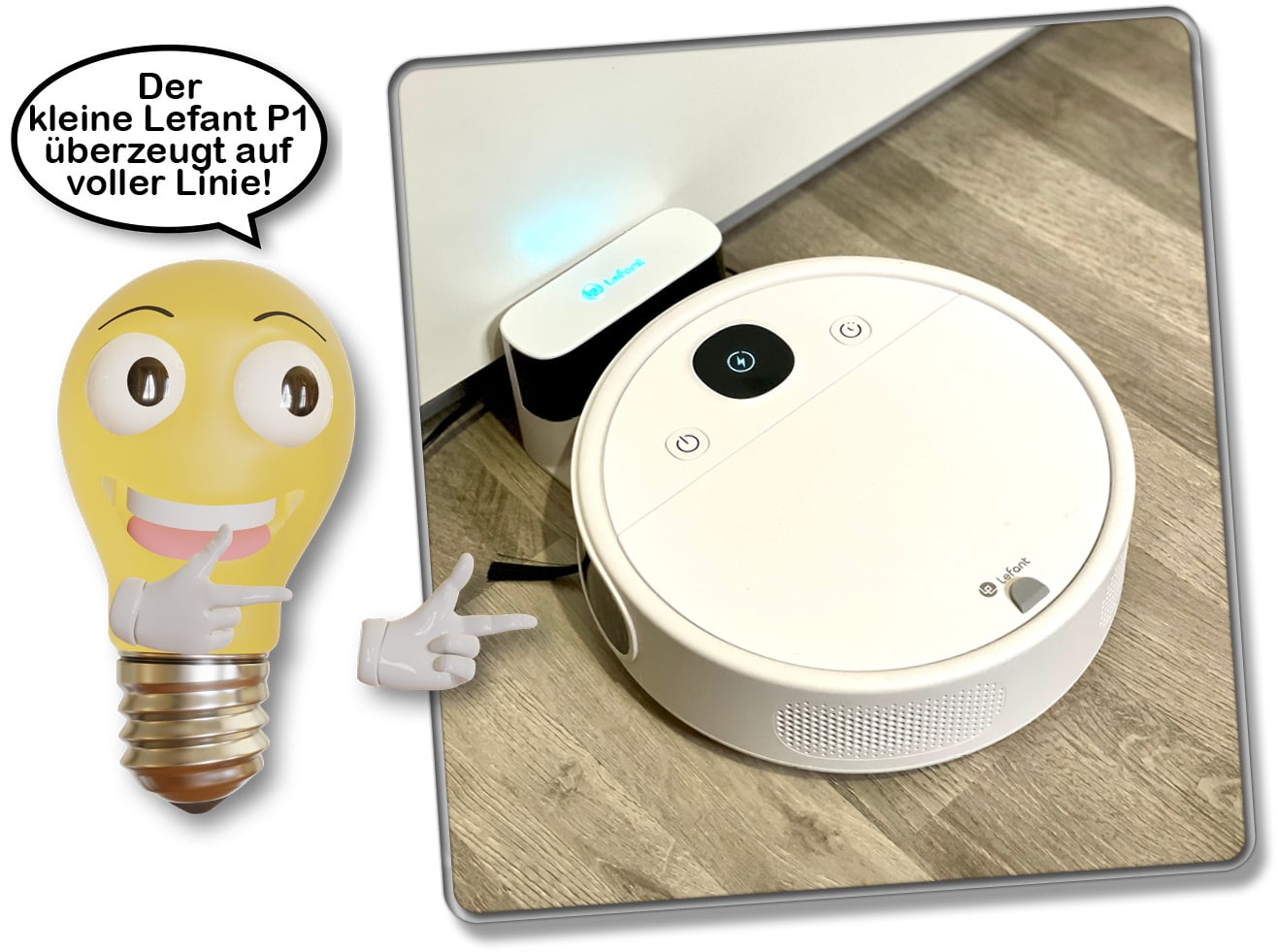

Was kann die Ladestation?

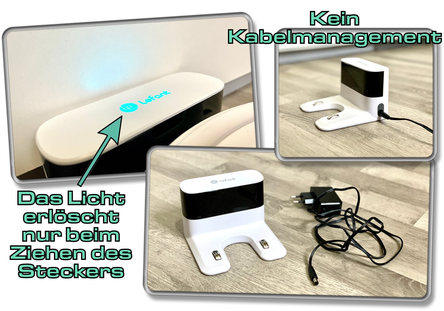

Die Ladestation ist von ihren Ausmaßen her ebenso ziemlich klein. Darum ist wohl auch kein Kabelmanagement vorhanden. Wo bitte soll man das Kabel in dieser kleinen Ladestation auch unterbringen? Auf der Oberseite ist ein stark beleuchtetes Logo des Herstellers, das nicht deaktivierbar ist. Somit eignet sich der Lefant P1 nicht für einen Stammplatz im Schlafzimmer.

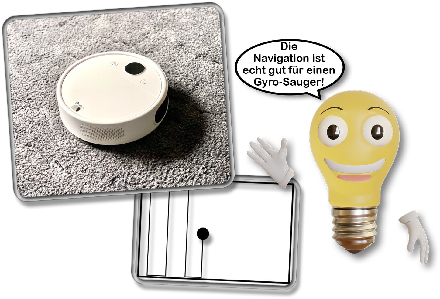

Jetzt kommen wir zum praktischen Teil. Der Lefant P1 verfügt über eine Gyroskop-Navigation. Ein Gyroskopsensor im Inneren merkt sich also durch die Drehbewegung und Laufgeschwindigkeit der Räder und weiß somit immer, wo der Saugroboter ist, wo er schon war und wohin er noch muss. Ebenso führt diese Technologie zu einer geraden Bahnfahrt durch die Räume. Jedoch führt jedes kleine Problem dazu, dass sich bei dieser Art der Navigation, die Bahn des Roboters verschiebt.

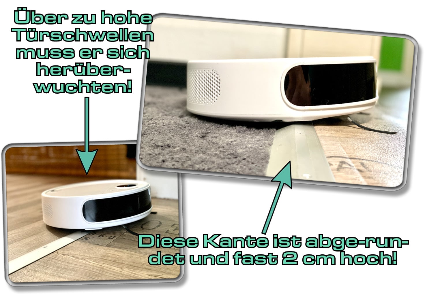

Die Navigation des Lefant P1 hat mich dennoch echt beeindruckt. Ich habe Türschwellen im Haus, die fast 2 cm hoch sind und da ist er nur mit Mühe und Not herübergekommen. Dennoch hat er selten mal seine Bahn verschoben und somit war diese für einen Gyroskop-Sauger durchgehend gerade. Top! Die Gyroskop-Navigation führt dazu, dass der Roboter zuerst die Bahnfahrt durch die Mitten der Räume startet. Erst wenn diese Mitten alle abgefahren wurde, vollendet er seine Reinigung mit einer Randreinigung durch dein komplettes Zuhause. Er orientiert sich dabei nicht an Zimmerbegrenzungen oder ähnlichem, da er diese nicht unterscheiden kann. Alles in allem hat mich die Navigation des Lefant P1 positiv überrascht.
Der Lefant P1 hat jedoch noch weitere Navigations-Modis mit an Bord. Neben der angesprochenen geraden Bahnfahrt, kann der Sauger auch via Chaos-Navigation navigieren, eine alleinige Randreinigungsfahrt bewältigen oder in einen SpotClean-Modus überwechseln.

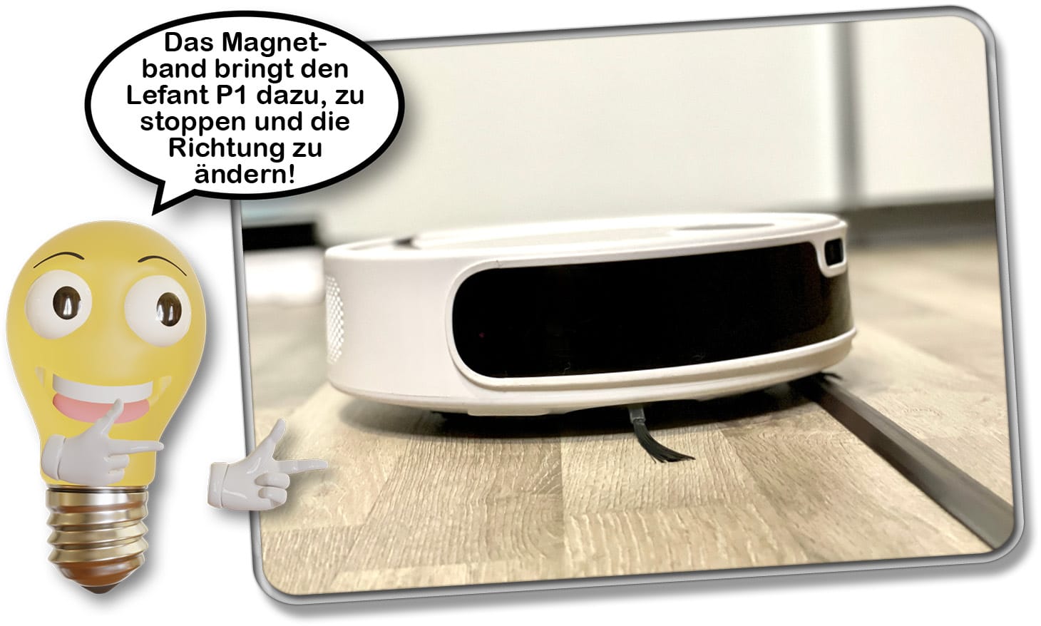

Sollte es einen Bereich geben, der vom Lefant P1 gemieden werden soll, dann liegt dir das im Lieferumfang enthaltene Magnet-Absperrband bereit. Dieses überfährt der Saugroboter nicht und so kannst du wertvolle Vasen oder für den Saugroboter unangenehme Bereiche einfach ausgrenzen.

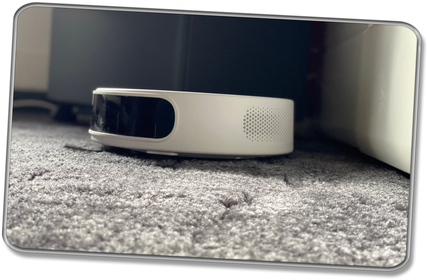

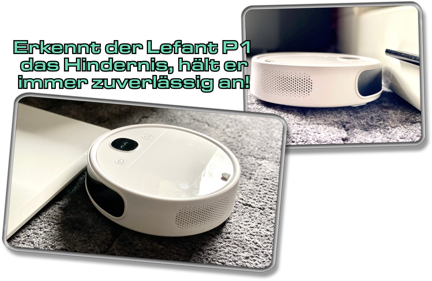

Türschwellen sind eine etwas größere Herausforderung für einen solch kleinen Saugroboter. Zwar packt der Lefant P1 zuverlässig jede harte Kante mit einer Höhe von 1,5 cm, doch sollte diese mal größer sein, muss er passen. Abgerundete Kanten jedoch schafft er auch in höheren Ausmaßen.
Der Lefant P1 besitzt keinen Bumper. Das bedeutet, dass allein die Räder und der aufkommende Widerstand beim Andocken zu einem Stopp führen. Durch die guten Infrarotsensoren in der Front stößt der Saugroboter jedoch kaum mal stark mit einem Hindernis zusammen. Die Absturzsensoren sorgen zudem dafür, dass er nicht die Treppen herunterfällt.

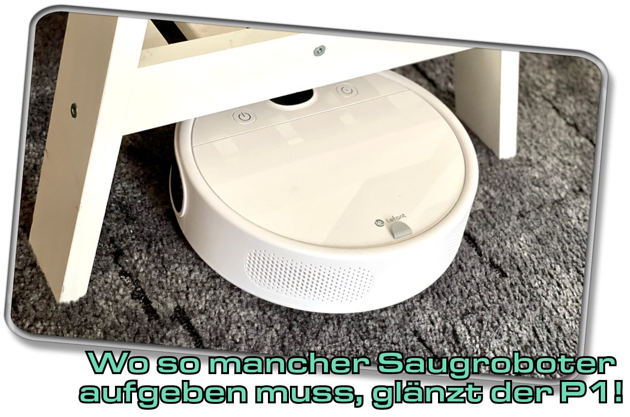

Durch seine kleine Bauform kommt der Saugroboter zuverlässig an Stellen, an die andere Saugroboter nicht hinkommen. Auch wenn er diese bei seiner Bahnfahrt auslässt, bewältigt er sie bei der anschließenden Randreinigung immer zuverlässig.

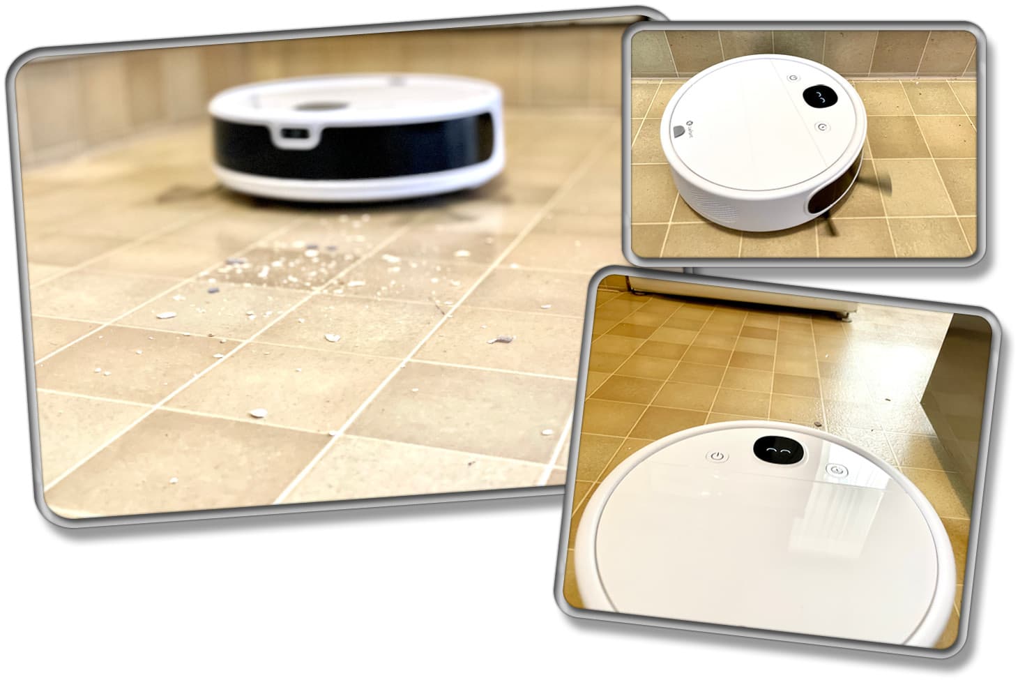

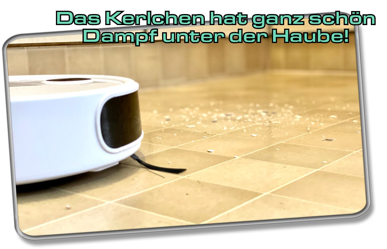

Man mag kaum glauben, dass ein so kleiner Saugroboter eine vernünftige Saugleistung an den Tag legen könnte. Doch der süße Lefant P1 ist in Wirklichkeit eine richtige Maschine! Der hat gewaltig Dampf unter der Haube und kann seine 5500 Pascal voll ausschöpfen. Durch seine reine Absaugung ohne Bodenbürste ist er zwar lediglich für Hartboden konzipiert, macht aber sogar auf kurzflorigem Teppich eine recht gute Figur. Eine Wischfunktion besitzt er nicht.
Ausgelegt ist das Gerät explizit für Haushalte mit vielen herumliegenden Haaren. Das macht er auch wirklich hervorragend, da kann ich absolut nicht meckern. Kaum ein Haar bleibt noch zurück. Sogar gröbere Verschmutzungen saugt er zuverlässig ein, wären da nicht die viel zu schnell rotierenden Seitenbürsten. Diese schleudern oftmals herumliegenden gröberen Schmutz weit weg und so bleibt gerne mal etwas liegen. Zwar versucht der Hersteller mit Softwareupdates dieses Problem zu beheben, jedoch konnte ich trotz Aktualisierungen noch keine großen Veränderungen erkennen.

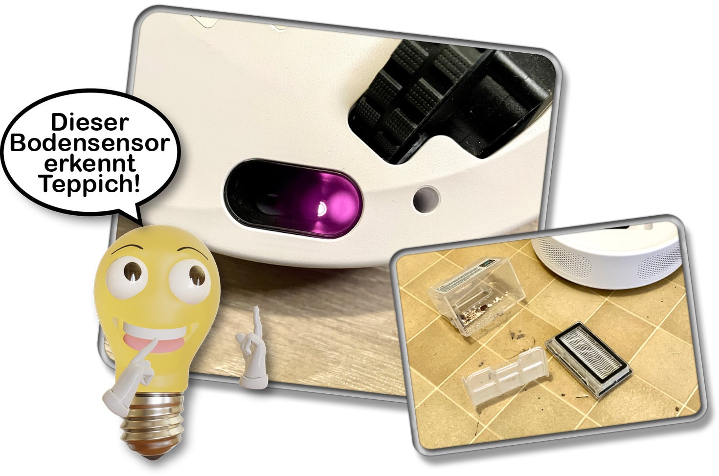

Durch den verbauten Bodensensor erkennt der Lefant P1 recht zuverlässig und schnell aufkommenden Teppichboden und steigert seine Leistung, die aus vier Stufen besteht, auf das Maximum. So versucht er noch besser feinen Schmutz aus den Fasern zu saugen. Jedoch kommt sogar ein 30000 Pascal starker Akkusauger ohne Bodenbürste hierbei schnell an seine Grenzen. Gröbere Verschmutzungen kann der Lefant P1 auf Teppichboden wiederum überraschenderweise wirklich gut aufsaugen. Alles in allem kann ich sagen, dass die Saugleistung des kleinen Lefant P1, wenn man die zu schnell rotierenden Seitenbürsten ignoriert, mich überzeugen konnte.
Die Rand- und Eckenreinigung
Bei der Randreinigung hat der Lefant P1 eine gute Figur gemacht. Die Seitenbürsten sind ausreichend lang, damit sie den Randbereich zuverlässig ausbürsten. Auch die Fahrt am Rand entlang ist recht gut, wenn keine breiten Bodenleisten vorhanden sind. Ist das der Fall, dann dockt er gerne in kleinen wellenartigen Bahnen an diesen entlang. Auch die Eckenreinigung ist für ein rundes Gerät ausreichend gut.

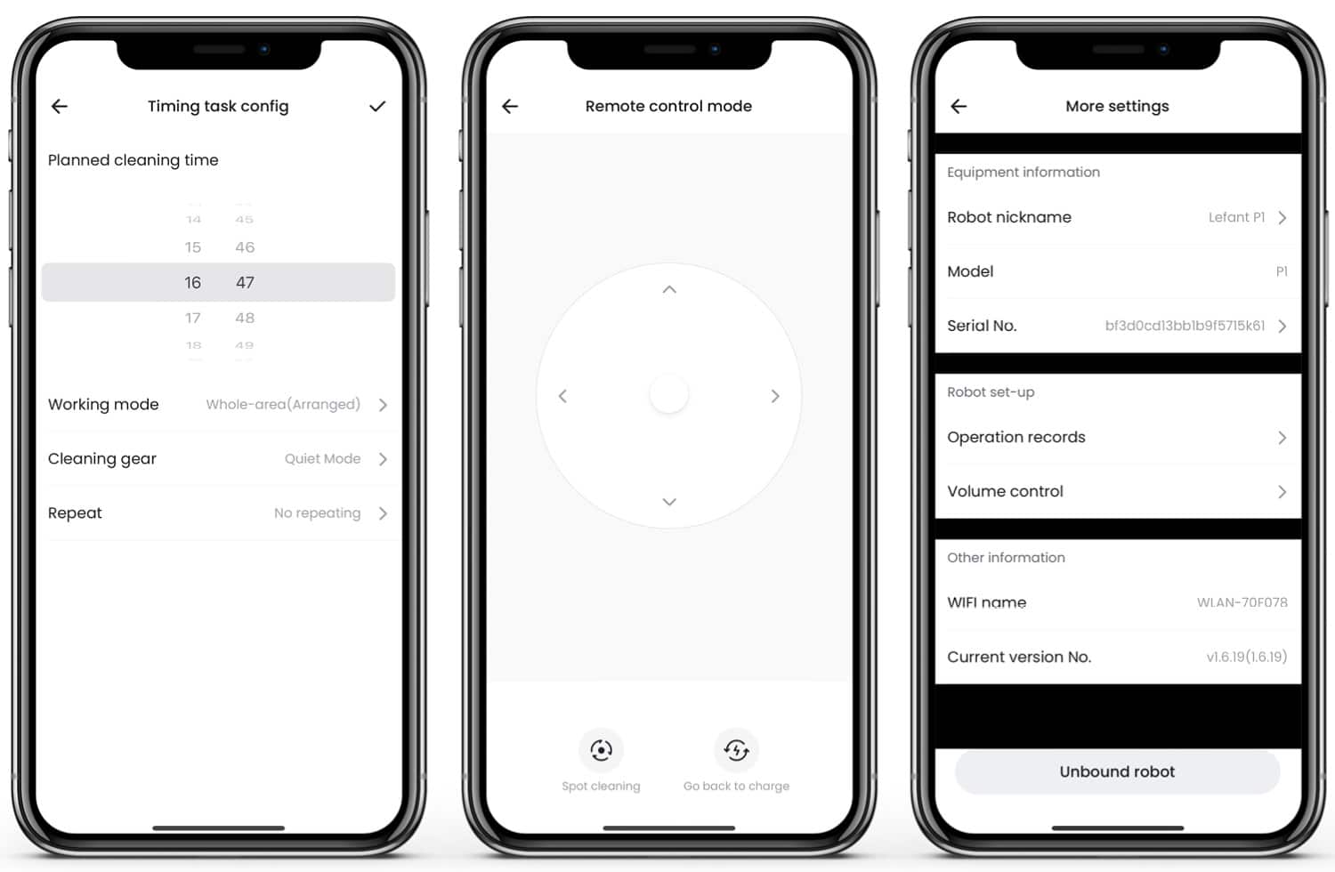

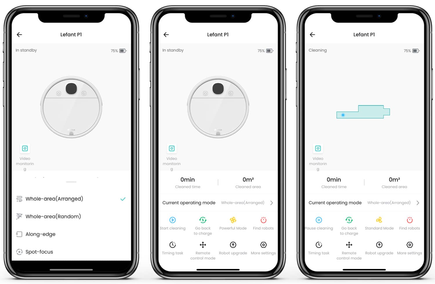

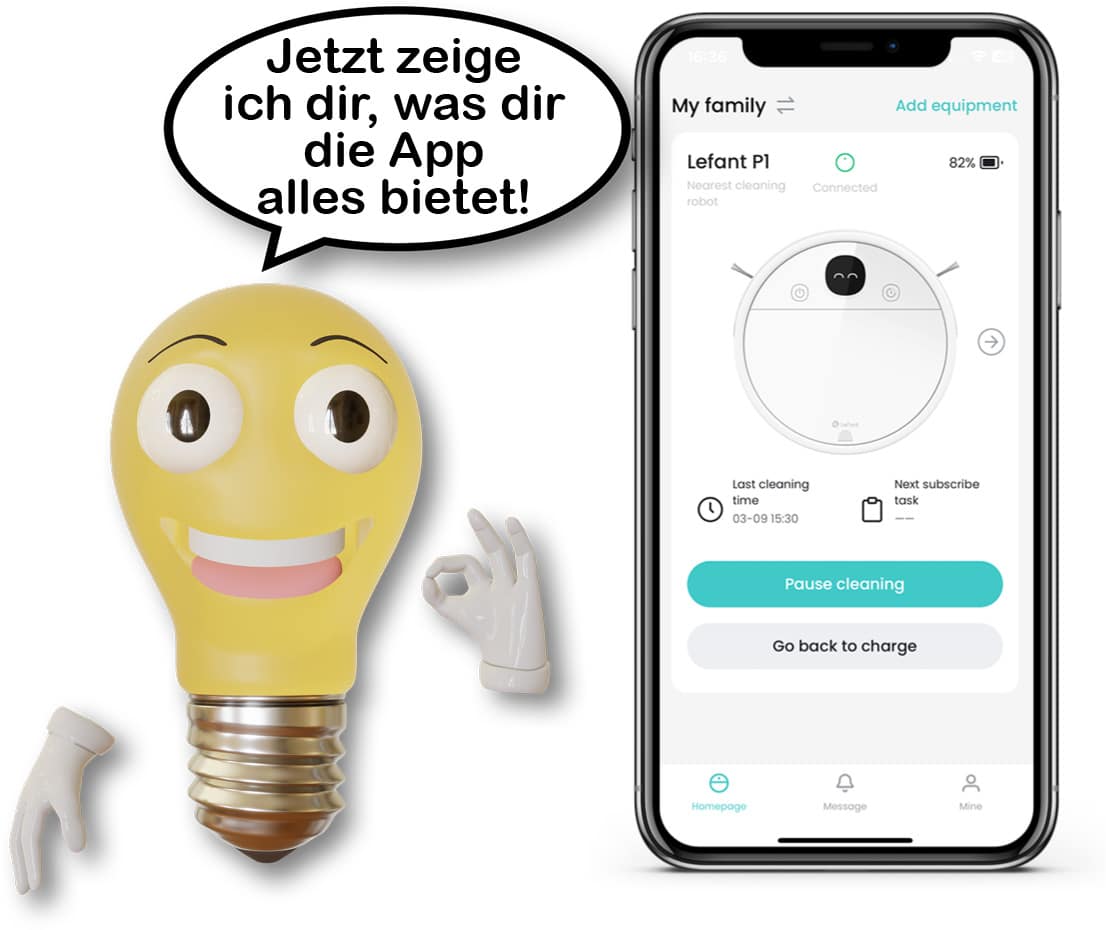

Natürlich besitzt der Lefant P1, neben der manuellen Bedienmöglichkeit, auch eine eigene App-Steuerung. Diese ist zwar absolut nicht umfangreich, enthält aber ein paar recht nützliche Dinge. Die Funktionen zeige ich dir in nachfolgender Tabelle auf. Ach, und erwähnenswert wäre übrigens auch, dass der Lefant P1 mittels Amazon Alexa und Google Assistant verbunden werden kann. So lässt er sich ganz bequem über die Sprache starten oder zur Ladestation zurückschicken. Hat im Test ebenfalls einwandfrei funktioniert.
Die Reinigungsmöglichkeiten & Navigationsmethoden
Mapping Der Saugroboter erstellt bei der Reinigung eine Karte des Haushaltes. Er bildet dabei lediglich die gefahrenen Bahnen ab. Mit der Karte kann nicht interagiert werden. Das Erstellen von Sperrzonen, einzelnen Räumen oder das Speichern der Karte ist nicht möglich!
Fahrt in Bahnen Du kannst die Gyroskop-Navigation auswählen.
Chaos-Fahrt Du kannst die Chaos-Navigation auswählen.
Randreinigung Du kannst den Randreinigungs-Modus auswählen.
SpotClean-Reinigung Du kannst den SpotClean-Modus auswählen.
Start der Reinigung Du kannst den Saugroboter über die App starten oder pausieren.
Zurück zur Ladestation Du kannst den Saugroboter über die App zur Ladestation zurückschicken.
Saugleistung ändern Du kannst die Saugleistung in 4 verschiedenen Stärken anpassen.
Roboter wiederfinden Falls der Roboter mal verschollen ist, kannst du durch diese Taste eine Sprachausgabe aktivieren.
Weitere Einstellungen
Automatische Reinigung Du kannst durch Programmierung eine Uhrzeit, einen Tag, eine Saugleistung und eine Navigationsmethode auswählen, und ihn so vollautomatisch von allein losschicken.
Virtuelle Fernbedienung Du kannst ihn mittels einer virtuellen Fernbedienung manuell steuern.
Upgrade Firmware Du kannst in diesem Punkt die Firmware aktualisieren
Name ändern Du kannst den Namen des Roboters individuell bestimmen.
Vergangene Reinigungen Du kannst vergangene Reinigungen einsehen.
Lautstärke anpassen Du kannst die Lautstärke seiner englischen Sprachausgabe einstellen.
Sprache anpassen Du kannst verschiedene Sprachen einstellen. Die deutsche Sprache ist nicht vorhanden.

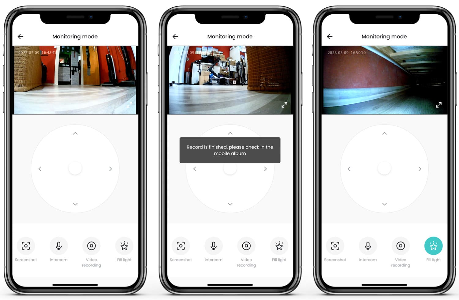

Die Kamera
Kamerazugriff Du kannst auf die verbaute HD-Kamera zugreifen und dir ein Live-Bild auf dem Smartphone anzeigen lassen.
Steuern Du kannst den Saugroboter mittels Tasten während einer Live-Übertragung steuern
Intercom Du kannst über ein Zweiwege-Verfahren über den Roboter kommunizieren. Er hat dafür einen Lautsprecher und ein Mikrofon verbaut.
Screenshot erstellen Du kannst während der Live-Übertragung ein Screenshot erstellen.
Videos aufnehmen Du kannst während der Live-Übertragung Videos aufnehmen. Bilder und Videos werden im Fotoalbum des Smartphones gespeichert.

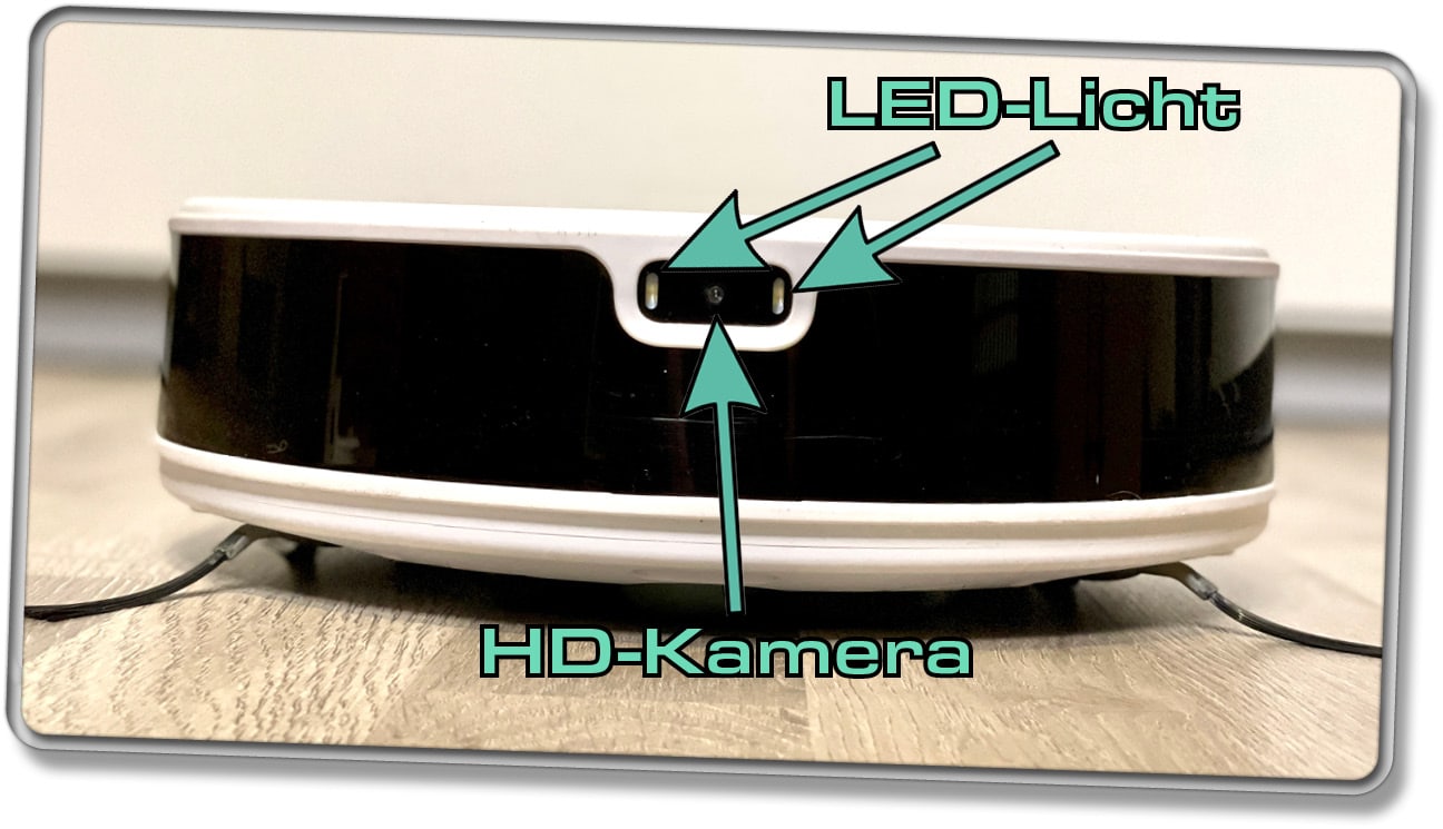

LED-Licht Bei schlechten Lichtverhältnissen kannst du ein LED-Licht für eine Überwachung in der Nacht aktivieren. Die Reichweite ist jedoch begrenzt und eine Nachtsicht-Option gibt es nicht.
Vollbild Du kannst das Live-Bild als Vollbild quer auf dem Device abbilden.
