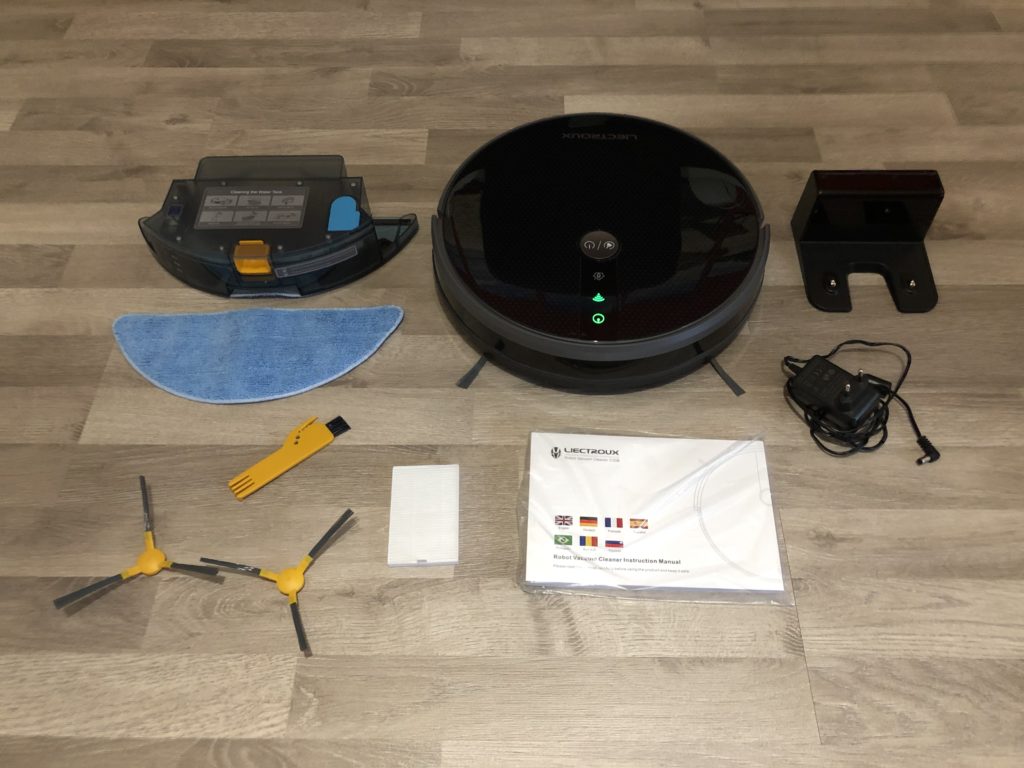

Ausgepackt und den Karton aufgeklappt, kommt einem ein recht gewohnter Anblick entgegen. Der Lieferumfang bei diesem Gerät ist genauso gut bestückt, wie auch die seiner nahen Verwandten aus Fernost. Für einen Preis um die 200 € ist dies beachtlich.
Im Lieferumfang befindet sich der Roboter mit einem eingesetzten Wassertank und anmontierten Wischtuch, ein separater Staubbehälter, eine Ladestation, eine Fernbedienung ohne beigelegte Batterien (nicht auf Foto), ein separates Netzteil, Reinigungswerkzeug, insgesamt 4 Seitenbürsten, ein zusätzlicher HEPA-Filter, ein zusätzliches Wischtuch und die obligatorischen Bedienungsanleitungen.

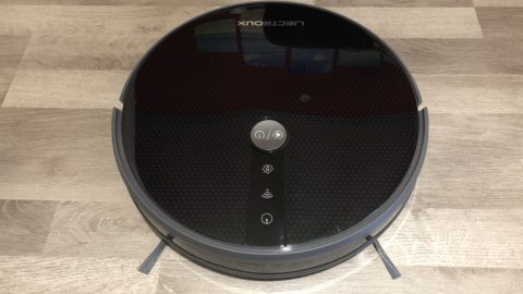

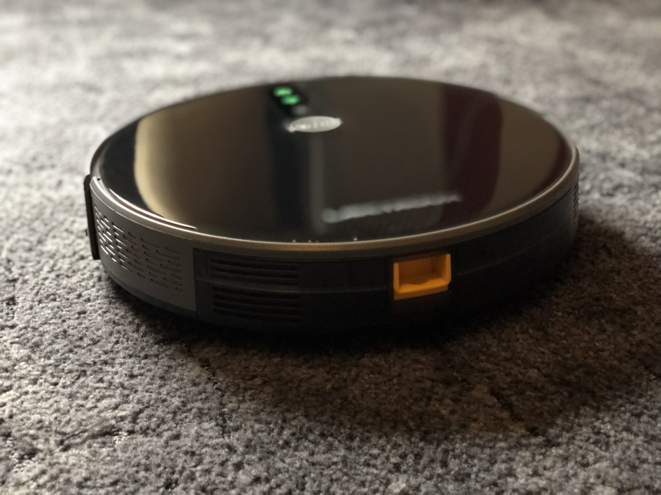

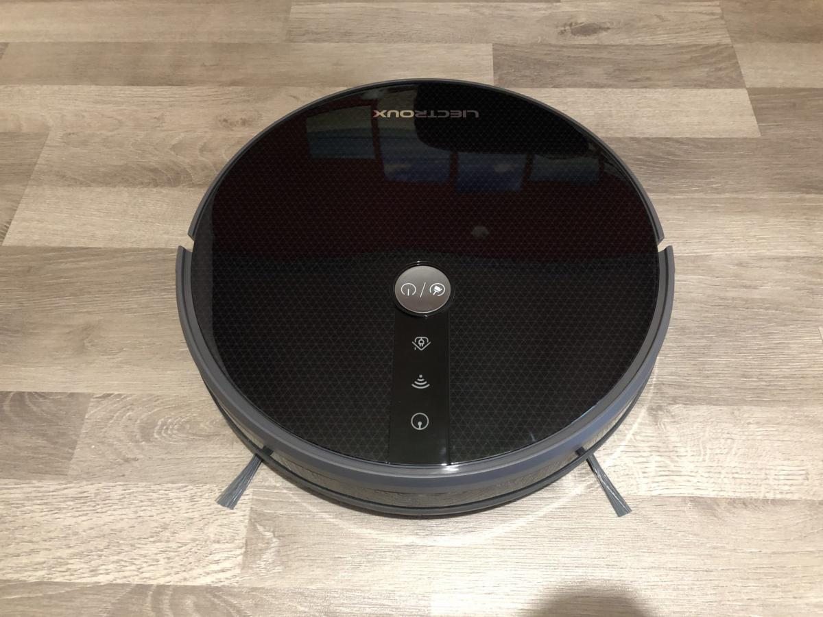

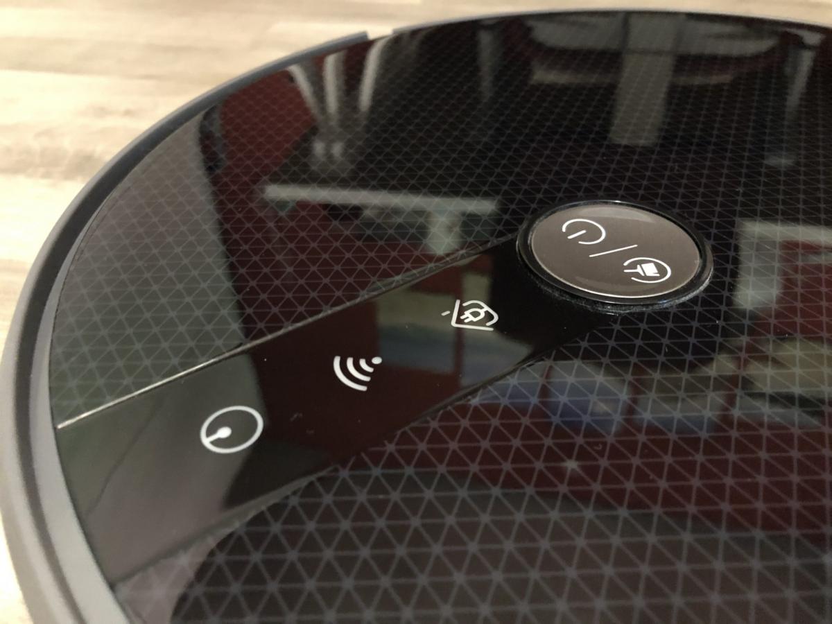

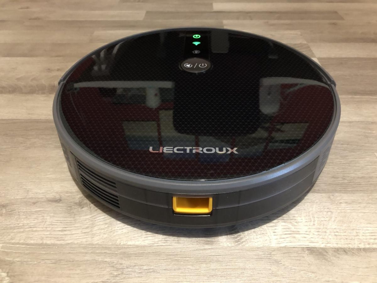

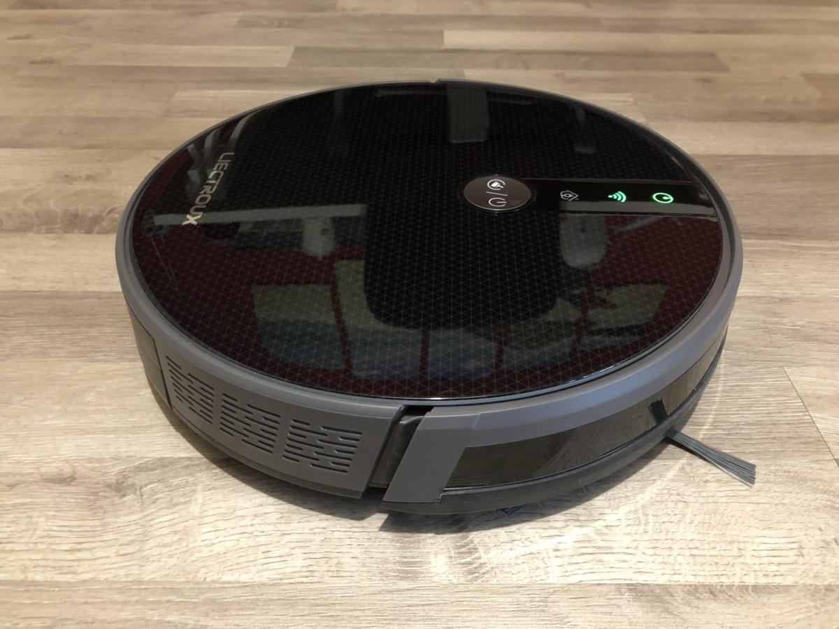

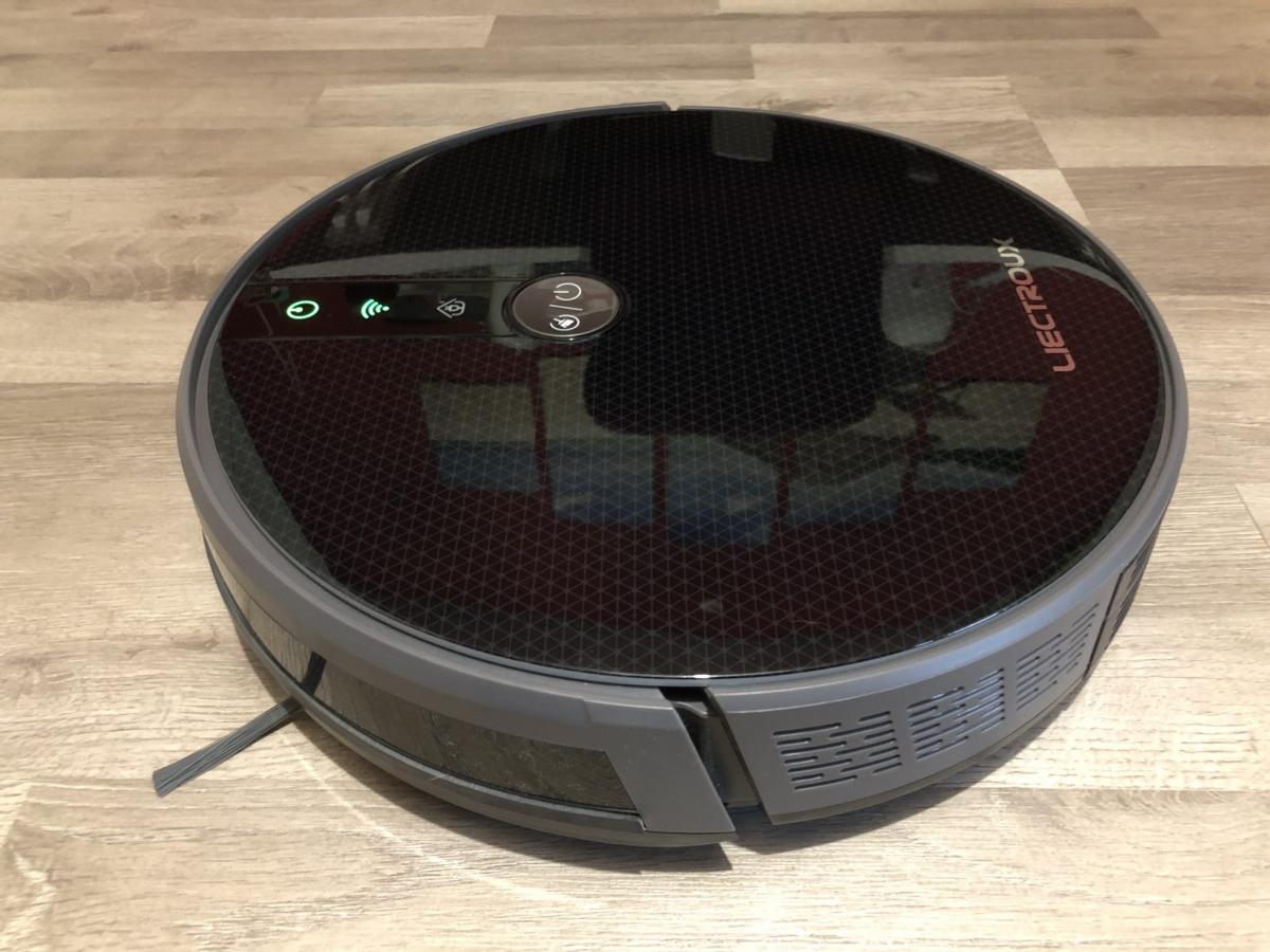

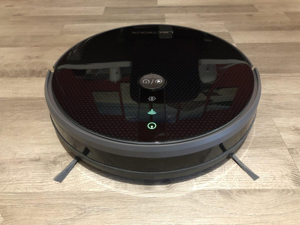

Der Liectroux C30B kommt in einem recht schicken, aber leicht klapprig wirkendem Design daher. Er besteht komplett aus Kunststoff, ist ca. 7,4 cm hoch, hat deinen Durchmesser von 33 cm und wiegt gerade einmal 2,7 kg. Die Oberseite des Roboters ist schlicht, jedoch auffällig gehalten und wurde mit einem glänzenden Muster verziert. Er besitzt einen Kippschalter auf der Oberfläche, mit dem man das Gerät einschalten oder ausschalten, sowie starten oder stoppen kann. Die Funktionsweise des Schalters ist mir nicht so recht eingeleuchtet, da man die genannten Funktionen auf beiden Seiten des Schalters durch Drücken aktivieren oder deaktivieren kann. Eine Power-, sowie eine Lade- und Back-To-Home-LED-Anzeige ist ebenfalls auf der Oberseite zu finden.
Auf der Front ist der typische Bumper mit eingesetzter Infrarot-Leiste zu finden. Um den Roboter herum findet man lediglich noch ein Auslassgitter für die Luft und ein Lautsprecher. Reden kann der Roboter leider nur auf Englisch und umstellbar ist das auch nicht. Am Heck ist der Staubbehälter eingesetzt.

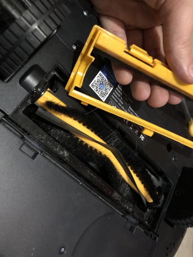

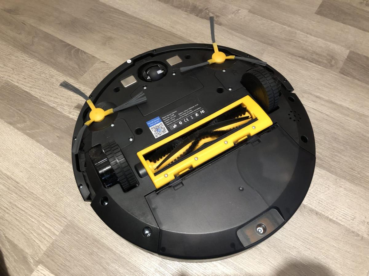

Auf der Unterseite findet man das gewohnte Saugroboter-Bild. Zwei Seitenbürsten sitzen recht weit vorn und in der Mitte ist der Saugschacht, der von einer Kombibürste unterstützt wird.

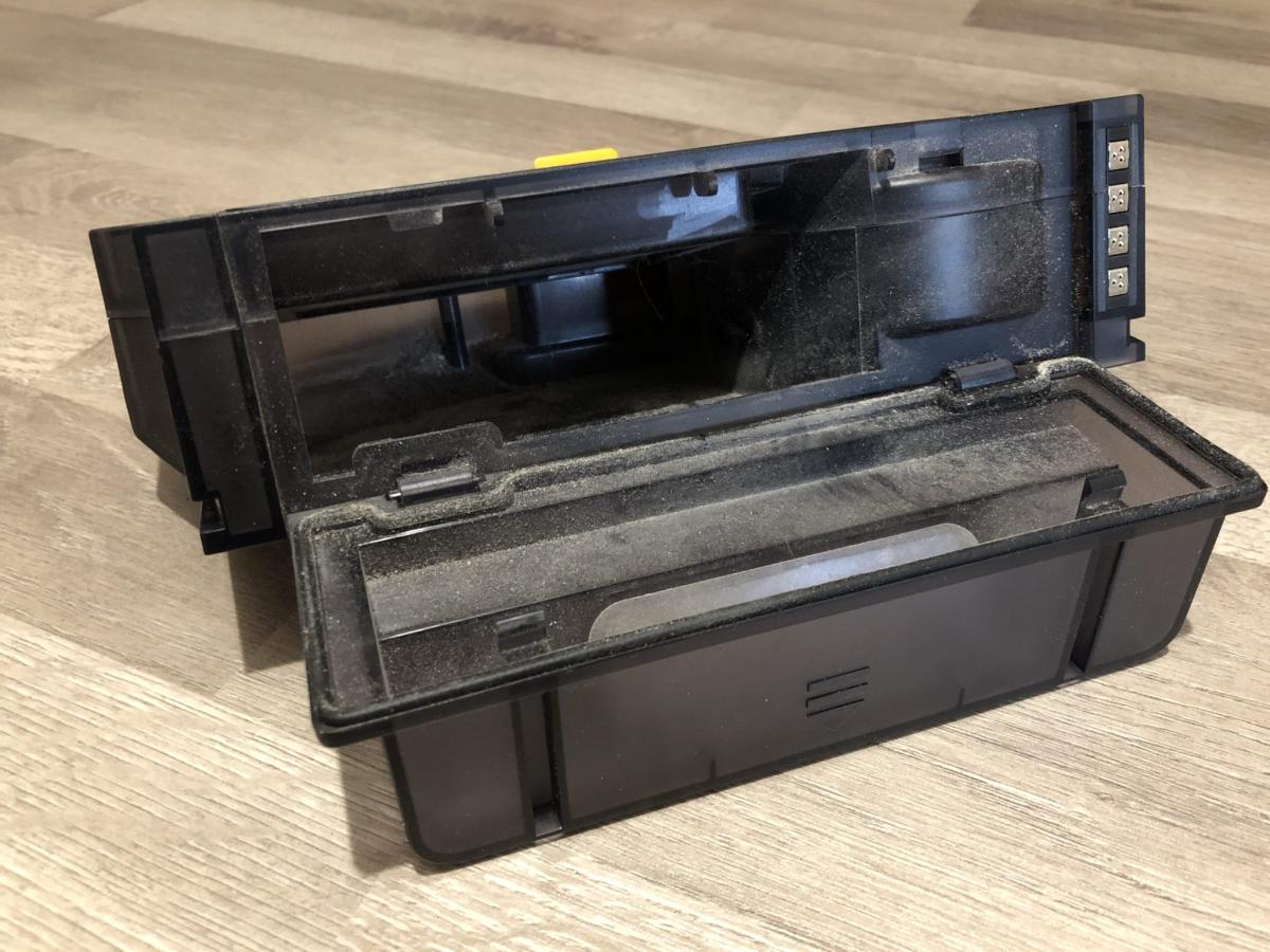

Der Staubbehälter

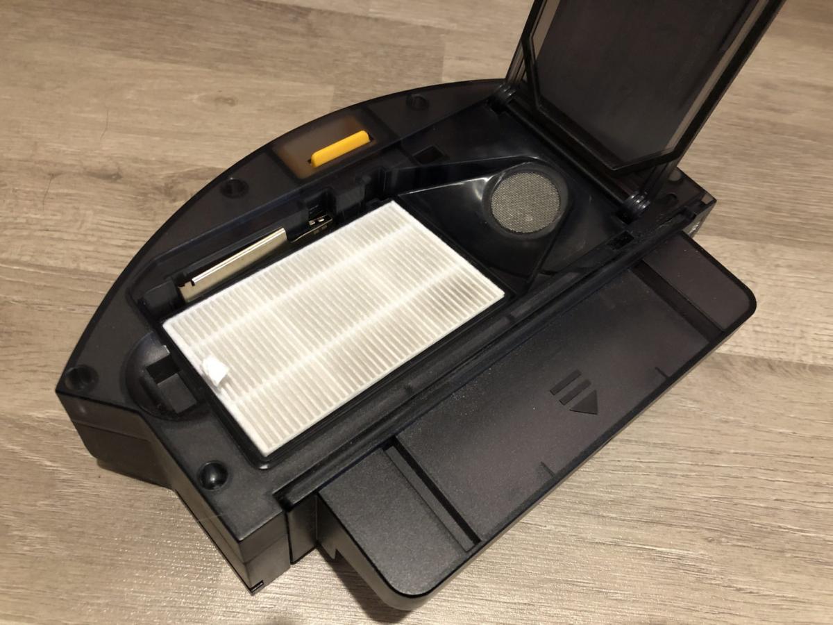

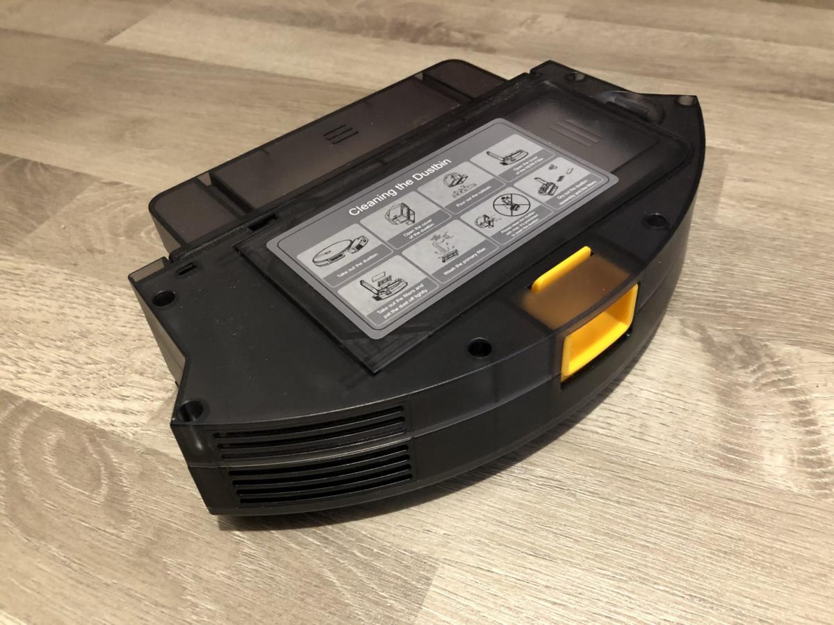

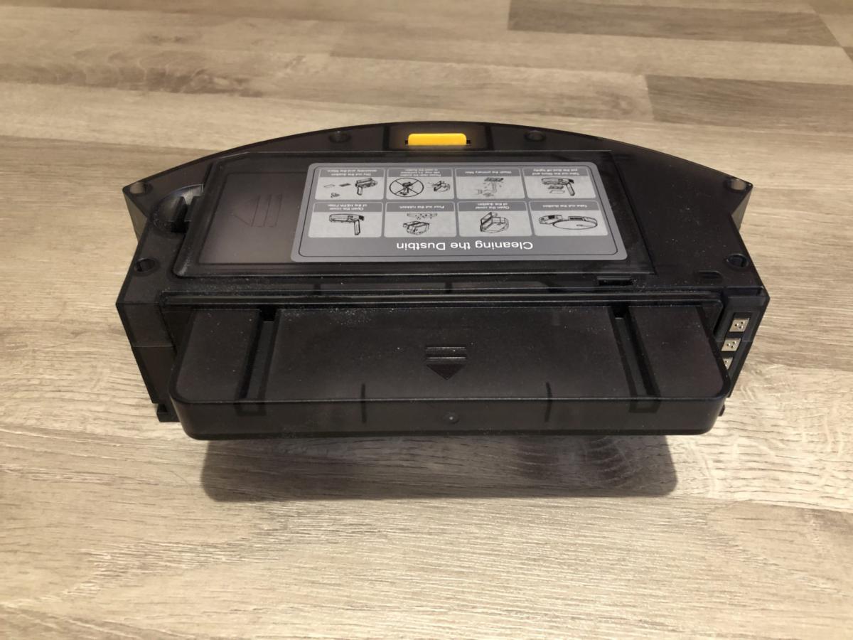

Der mitgelieferte Staubbehälter besitzt ein Volumen von 600 ml, die auf den ersten Blick auch zu erahnen sind, da der Staubbehälter doch recht groß erscheint. Er wird auf der Front geöffnet und sofort erkennt man, dass der Motor für die Saugleistung im Staubbehälter sitzt und nicht wie gewohnt im Roboter selbst. Dieses Prinzip kennt man schon von verschiedenen iRobot-Modellen. Ungünstigerweise ist der Staubbehälter somit nicht auswaschbar, da sonst der Motor beschädigt werden könnte.
Der Einsaugschacht besitzt eine anständige Größe und wird zusätzlich von einer Klappe verschlossen gehalten. Auf der Oberseite des Staubbehälters ist der HEPA-Filter eingesetzt und kann durch eine separate Klappe entnommen werden.

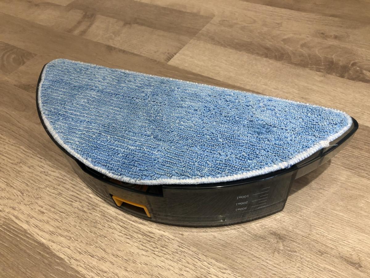

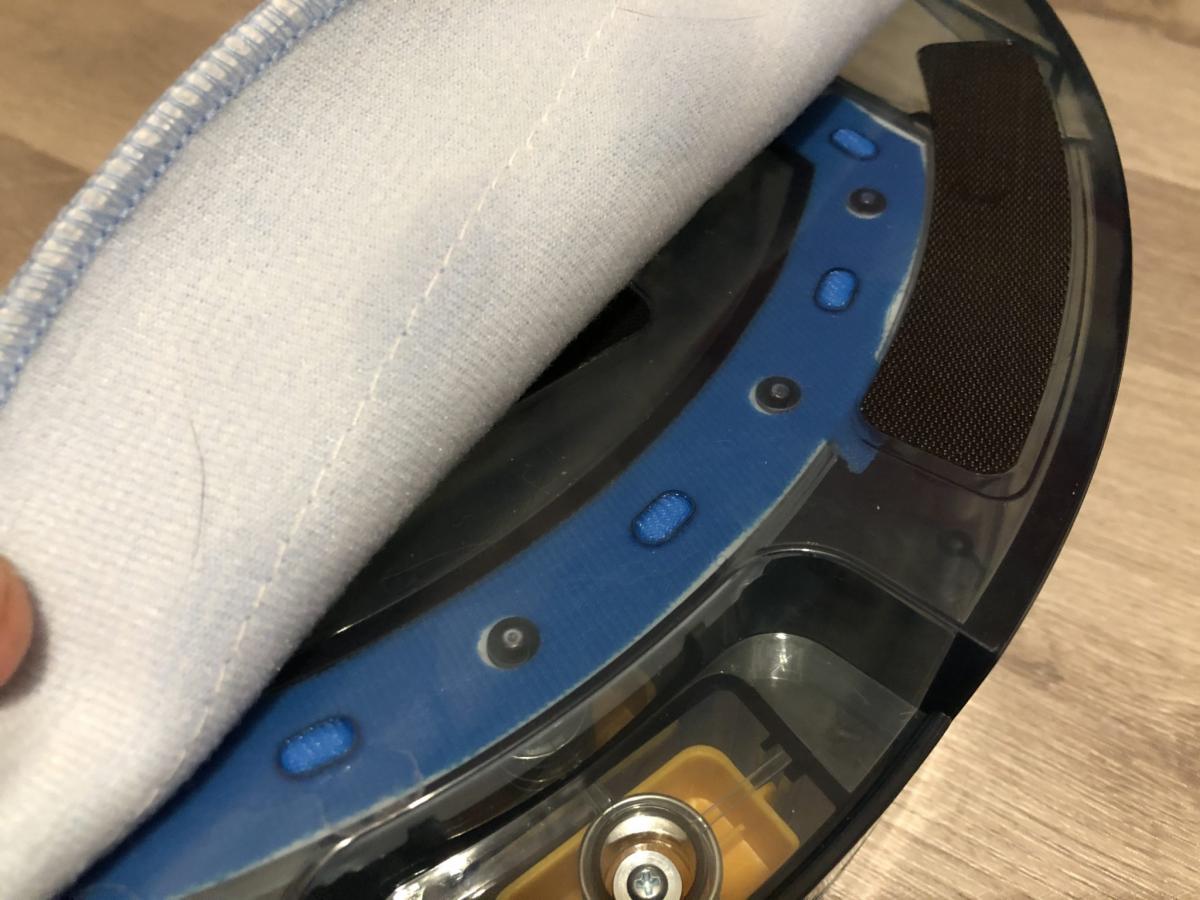

Der Wassertank

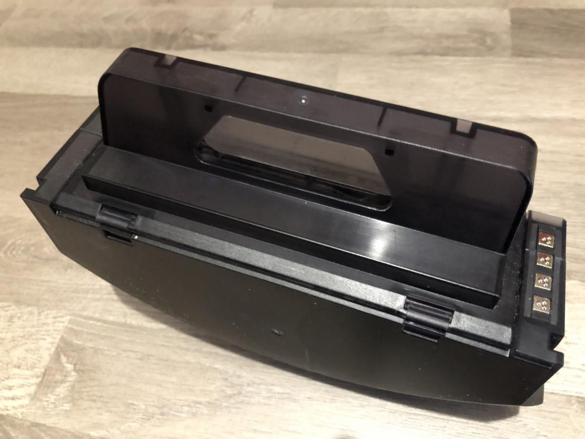

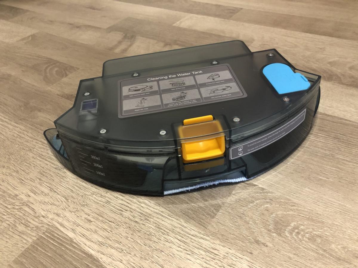

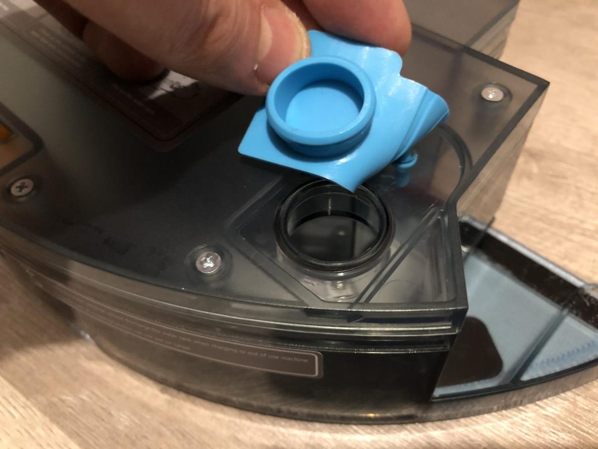

Der schon im vorn herein eingesetzte Wassertank besitzt ein beachtliches Volumen von 350 ml, was für eine Wischleistung von bis zu 100 Minuten ausreichen soll. Auf der Oberseite befindet sich eine Gummidichtung, die ganz leicht zu öffnen ist und im befüllten Zustand, diesen auch anständig und dicht verschließt. Auf der Unterseite befinden sich Klettverschlüsse, an die das Wischtuch einfach angeklettet wird. Ebenso befindet sich eine Staubbox auf der Front, die zwar ohne Saugleistung nicht viel Schmutz aufnehmen kann, jedoch immer mal wieder groben Schmutz auffängt, da die Walze sich auch im Wischmodus weiterdreht.

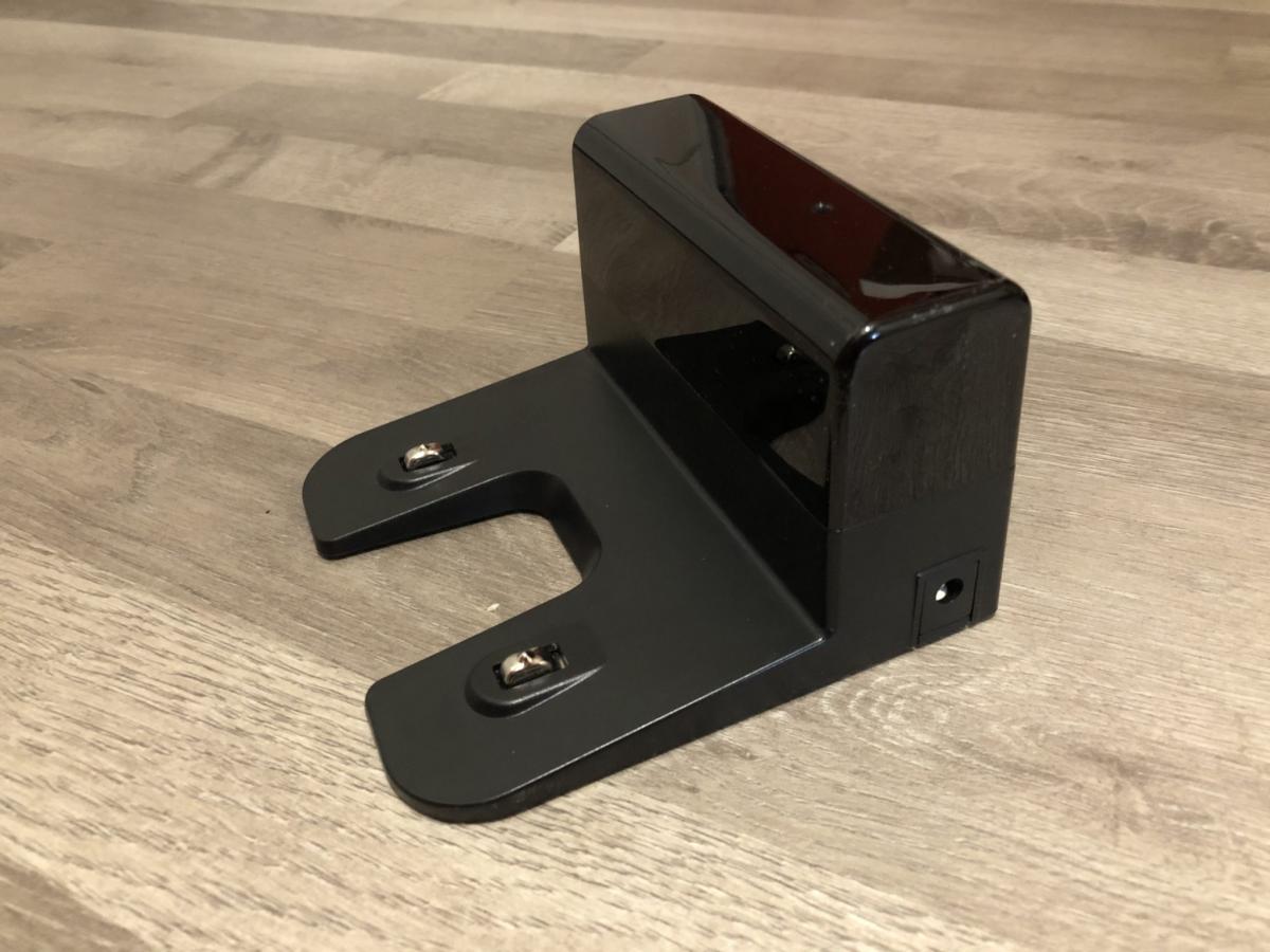

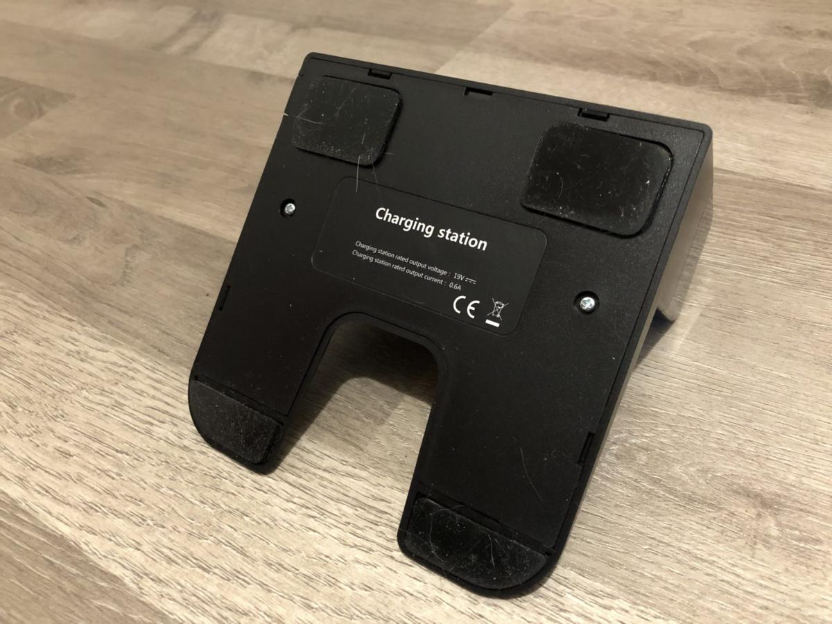

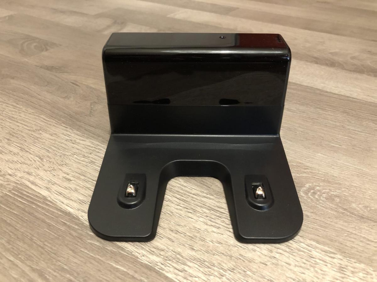

Die Ladestation

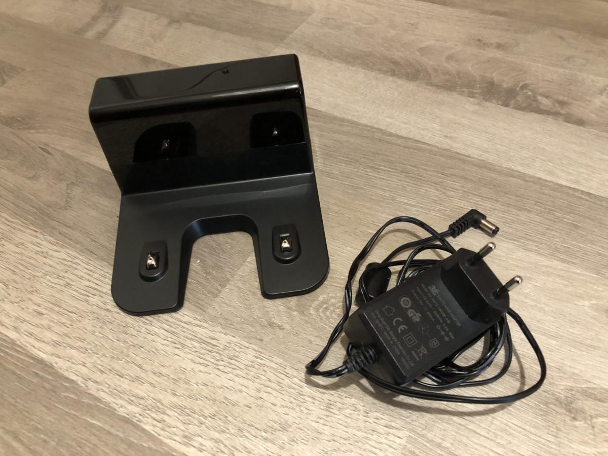

Die Ladestation kommt in einem schlichten Schwarz daher. Wirklich viel sagen kann man über sie nicht, da sie weder eine Kabelaufwicklung besitzt, noch einen Steckplatz auf beiden Seiten. Man muss selbst schauen, wie man das Kabel außer Reichweite des Saugers platziert. Da hätte die Firma noch ein wenig mehr tüfteln können.

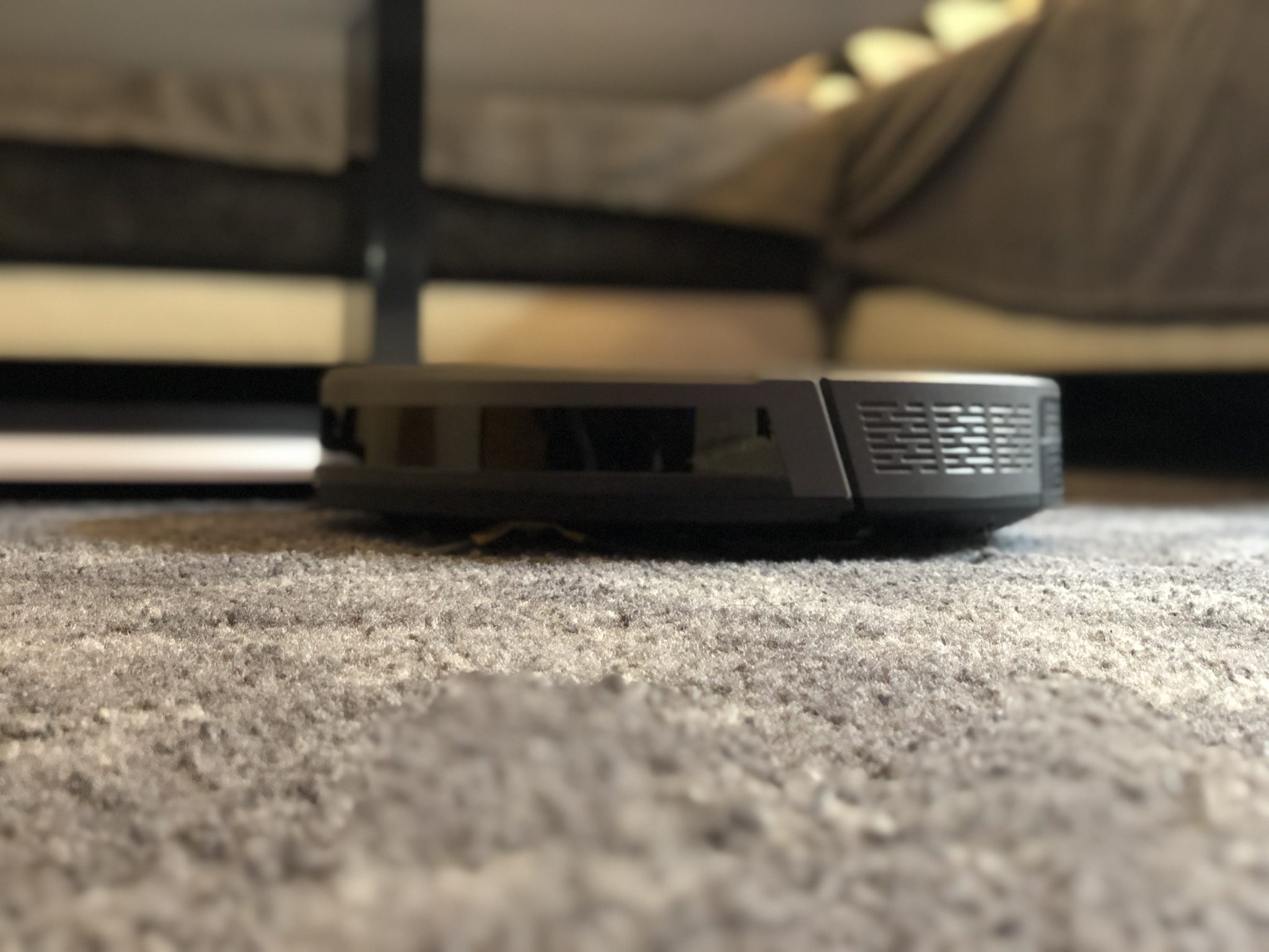

Der Liectroux C30B soll in präzisen und geraden Bahnen navigieren können. Dafür wurde er mit einem Gyroskopsensor bestückt, der ihm jederzeit sagen kann, wo er sich befindet. Jedoch ist diese Art der Navigation nicht immer die beste, da der Roboter nur durch Berechnungen sich eher daran erinnern kann, wo er sich nun befindet, statt es wirklich zu wissen. Solch ein Sensor berechnet die Bewegung der Räder und die Veränderung der Richtung. Wenn jetzt ein Rad ins Rutschen gerät, was vor allem auf Teppichboden immer wieder vorkommt, so verschiebt sich die Bahn gerne mal um ein paar cm und so kommt es, dass der Roboter plötzlich keine geraden Bahnen mehr fährt.
Genau so verhält sich das auch mit dem Liectroux C30B. Solang dieser auf Hartboden unterwegs ist, fährt er exakte und gerade Bahnen. Sobald dieser aber auf Teppichboden kommt, der ein wenig größer oder sogar raumfüllend verlegt ist, verliert das Gerät die Präzession. Das konnte man auch schon beim Tesvor X500 beobachten. An sich ist das nur ein optischer Schönheitsfehler, macht die Reinigungsleistung aber nicht schlechter. Bei diesem Gerät ist es aber so, dass dieser eine virtuelle und sehr, sehr grobe Karte in der Smartphone-App erzeugt. Wenn dieser nun verrutscht und die Bahnen nicht mehr präzise gerade sind, dann reinigt das Gerät die anscheinend bisher nicht befahrenen Stellen immer und immer wieder. Das ist wirklich nervig auf die Dauer und die erzeugte Karte wird vollkommen unbrauchbar. Auch die Reinigungsdauer wird erheblich verlängert oder geht so weit, dass der Akku zur Neige geht. Nicht gut.
Endlose Reinigung
Die angesprochenen Punkte führen zu einer endlosen Reinigung, die schon ganz nervig sein kann. Er reinigt einfach so lange weiter, bis seine Batterie dem Ende zugeht, da er selbst nicht mehr genau weiß, ob er schon an der einen oder anderen Stelle war oder nicht. Dann fährt er zur Ladestation zurück. Diese findet er auch immer zuverlässig. Zwar nicht auf Anhieb immer gleich, jedoch immer zuverlässig. Im Test hat das Gerät leider nur einen einzigen Reinungsdurchgang erfolgreich vor kompletten Entleerung des Akkus beendet. Sobald man jedoch den Teppichboden entfernt, kommt dieses Problem nicht mehr auf.

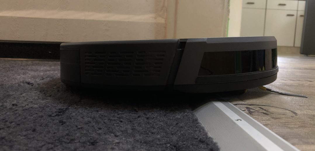

Kantenüberwindung

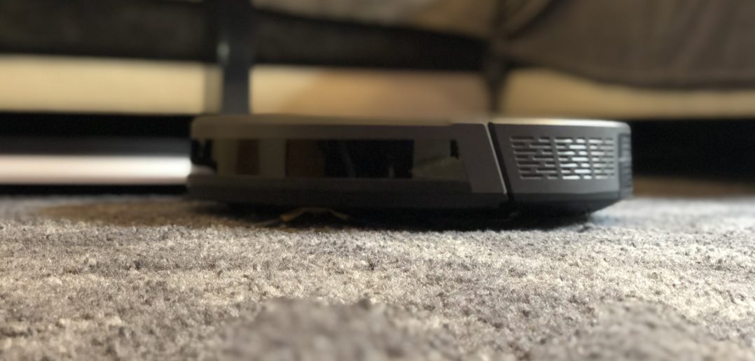

Der Hersteller gibt an, dass der Liectroux C30B Kanten mit einer Höhe von 1,5 cm überwinden kann. Im test zeigte sich sogar, dass er scharfe kanten von bis zu 1,7 cm locker und ohne große Probleme überwindet. Abgerundete Kanten schaft er sogar noch mehr.

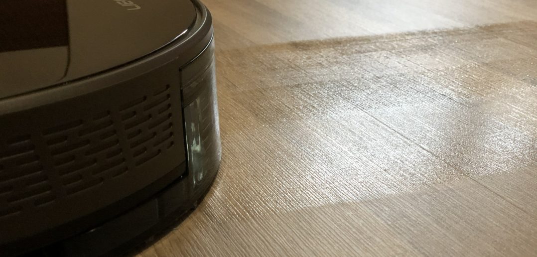

Die Wischleistung hingegen hat mich mehr als überrascht. Natürlich ist dieses Modell ebenso ein Gerät, dass „nur“ ein nasses Mikrofasertuch hinter sich her zieht, jedoch macht er das mit einem anständigen Wischbild. Da die Navigation seine Probleme bereitet, kommt es wie schon angesprochen vor, dass der C30B immer mal wieder die gleiche Stelle überfährt. Das macht er auch im Wischmodus, was im Nachhinein zu einem besseren Wischergebnis sorgt. Somit kann man von Glück im Unglück reden.
Ich habe mich nun längere Zeit mit dem Wassertank und der dazugehörigen App beschäftigt und mir ist in der ganzen Zeit kein einziger Punkt aufgefallen, mit dem ich in einer Weise mit dem Wassertank interagieren kann. Entweder er ist so gut versteckt oder es gibt einfach keine Möglichkeit, den Wasserzufluss zu steuern.
Das Wischbild hingegen ist gleichmäßig und sieht sauber aus. Auch am Wischtuch selbst hängt nach dem Wischen immer ein ganzer Haufen Schmutz.

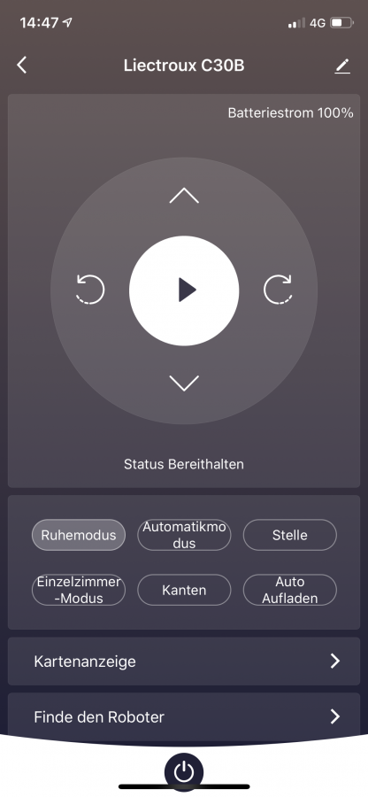

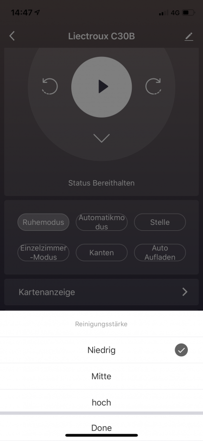

Der Liectroux bekommt eine zusätzliche Appsteuerung mit auf dem Weg. Die Einrichtung dieser stellte sich als gar nicht so einfach heraus. Der C30B nutzt die SmartLife App, die ebenfalls zum Steuern anderer smarten Produkte gedacht ist, ähnlich wie die Xiaomi Home App. Der Roboter selbst wird in der Einrichtung nicht namentlich erwähnt und so muss man umständlich erst einmal herausfinden, welches Gerät man in der langen Liste der smarten Produkte überhaupt auswählen soll. Man könnte jetzt sagen, ok, das ist ein Saugroboter, jedoch werden in der App 3 verschiedene Saugroboter angezeigt, die alle nicht so aussehen wie der Liectroux C30B.
Sobald die Einrichtung geglückt ist und man ungefähr 20 Mal sein WLAN-Passwort eingeben musste, kommt man auf einen recht übersichtlich und einfach gehaltenen Screen. Man darf hierbei auf keinen Fall annehmen, dass dieses Gerät mit denselben Einstellmöglichkeiten in der App daher kommt wie die teurere Konkurrenz. In dieser App ist wirklich nur das Nötigste aufgeführt.
Man kann ihn über die App fernsteuern, ihn Starten, Stoppen und zur Ladestation zurückschicken. Ebenso ist der Kanten- und Einzelzimmer-Modus auswählbar. Der Einzelzimmer-Modus hat im Test jedoch absolut seinen Sinn verfehlt, da auch in diesem die ganze Wohnung gereinigt wurde und im Kanten-Modus werden die Wände der heimischen Räumlichkeiten abgefahren, und zwar so lange, bis der Akku zur Neige geht.
Live-Kartenansicht und Zeitsteuerung

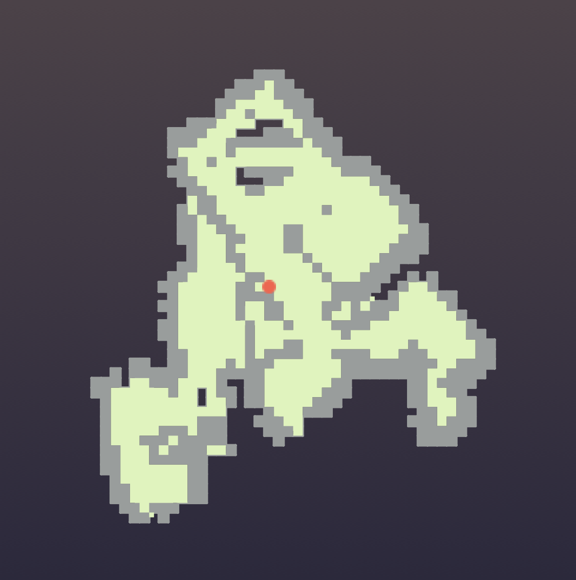

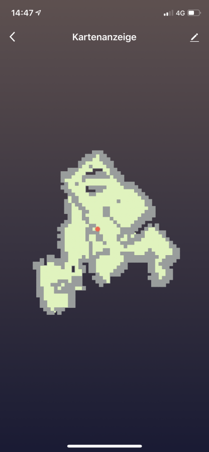

Die App bietet übrigens auch eine Live-Kartenansicht, in der man den Roboter von unterwegs aus bei seiner Reinigung beobachten kann. Diese Kartenansicht ist mehr als nur grob. Ich würde sogar sagen, dass diese wirklich schlecht ist und man kaum etwas darauf anständig erkennen kann. Man könnte nun wieder sagen, man soll froh sein, dass der Hersteller solch eine Möglichkeit anbietet, aber… Nein. Das hätte man ohne schmerzlichste Sehnsucht danach getrost weglassen können. Der Nutzen ist gleich null.
Die Saugleistung ist in drei Stufen einstellbar, lässt sich jedoch nur während der Reinigung umstellen. Nach der Reinigung springt diese immer auf die mittlere Einstellung zurück, was für die nächste Reinigung auf Zeit gewiss Banane ist. Man muss sie also immer aufs neue erhöhen.

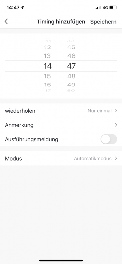

Das Reinigen auf Zeit ist ebenso möglich. Dabei kann man Tag und Uhrzeit einstellen. Das war es dann auch schon mit Einsichten und Einstellmöglichkeiten in der App. Eine Verbrauchsanzeige oder ähnliche gewohnten Dinge sind gar nicht erst aufgeführt. Das geht besser.
