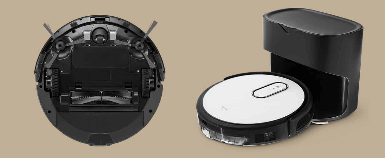

Der Hersteller gibt an, dass er dem MEDION S40 ganze 2000 Pascal Saugkraft spendiert hat. Die Leistung siedelt sich zwar eher an den unteren Durchschnitt aller Saugroboter an, müsste jedoch in Kombination mit der verwendeten Bodenbürste keine Probleme haben, jeglichen Schmutz aufzusaugen. Die Kombibürste besteht aus Borsten und Gummilamellen und ist die effektivste Art der Saugroboter-Bürste, die in den meisten Saugrobotern verbaut wird. Auf Teppichboden erhöht der MEDION S40 zudem automatisch seine Saugkraft auf ein Maximum, um diesen tiefenrein sauber zu bekommen. Eine Wischfunktion besitzt der MEDION S40 bedauerlicherweise nicht.

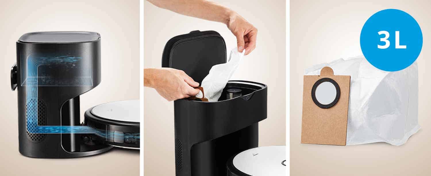

Kurz gesagt, nein! Der MEDION S40 hat eine vollautomatische Absaugstation im Lieferumfang dabei, die den im Roboter befindlichen Staubbehälter nach jeder vollendeten Reinigung entleert. Gerade in Haushalten mit Tieren macht so eine Absaugstation den entscheidenden Unterschied, da in diesen der Staubbehälter recht häufig geleert werden muss.
Ein starker Unterdruck befördert den Schmutz aus dem Staubbehälter ohne große Umwege in die Station und in den eingesetzten Staubbeutel. Dieser hält mit 3 Liter Volumen mehrere Wochen ohne einen Wechsel durch. Wenn er dennoch mal voll ist, dann ist das Wechseln ein Kinderspiel. Einfach herausziehen und einen neuen einsetzten. Beim Herausziehen verschließt sich der Staubbeutel selbstständig, damit du nicht mit dem Schmutz in Berührung kommst. Ideal also für Allergiker!
