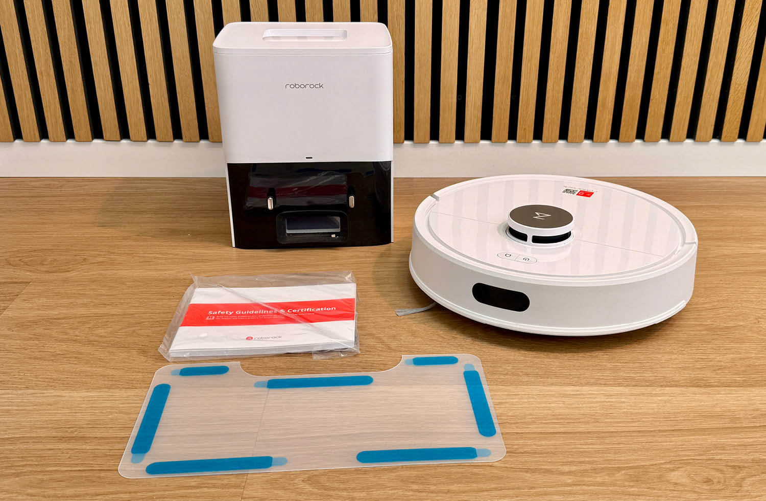

LIEFERUMFANG | Mit Absaugstation
Der Roborock Q7 L5+ wird mit einer Absaugstation geliefert, die einen Großteil des Lieferumfangs einnimmt. Außerdem liegen noch ein Staubbeutel für die Station, die Bedienungsanleitung und eine Unterlage bei. Diese kann vor der Station auf den Boden geklebt werden, damit das feuchte Wischtuch nicht auf den Untergrund tropft.

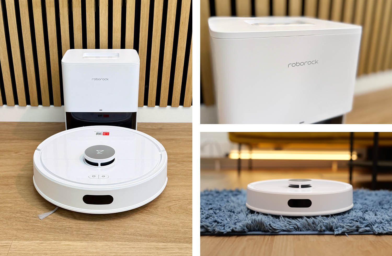

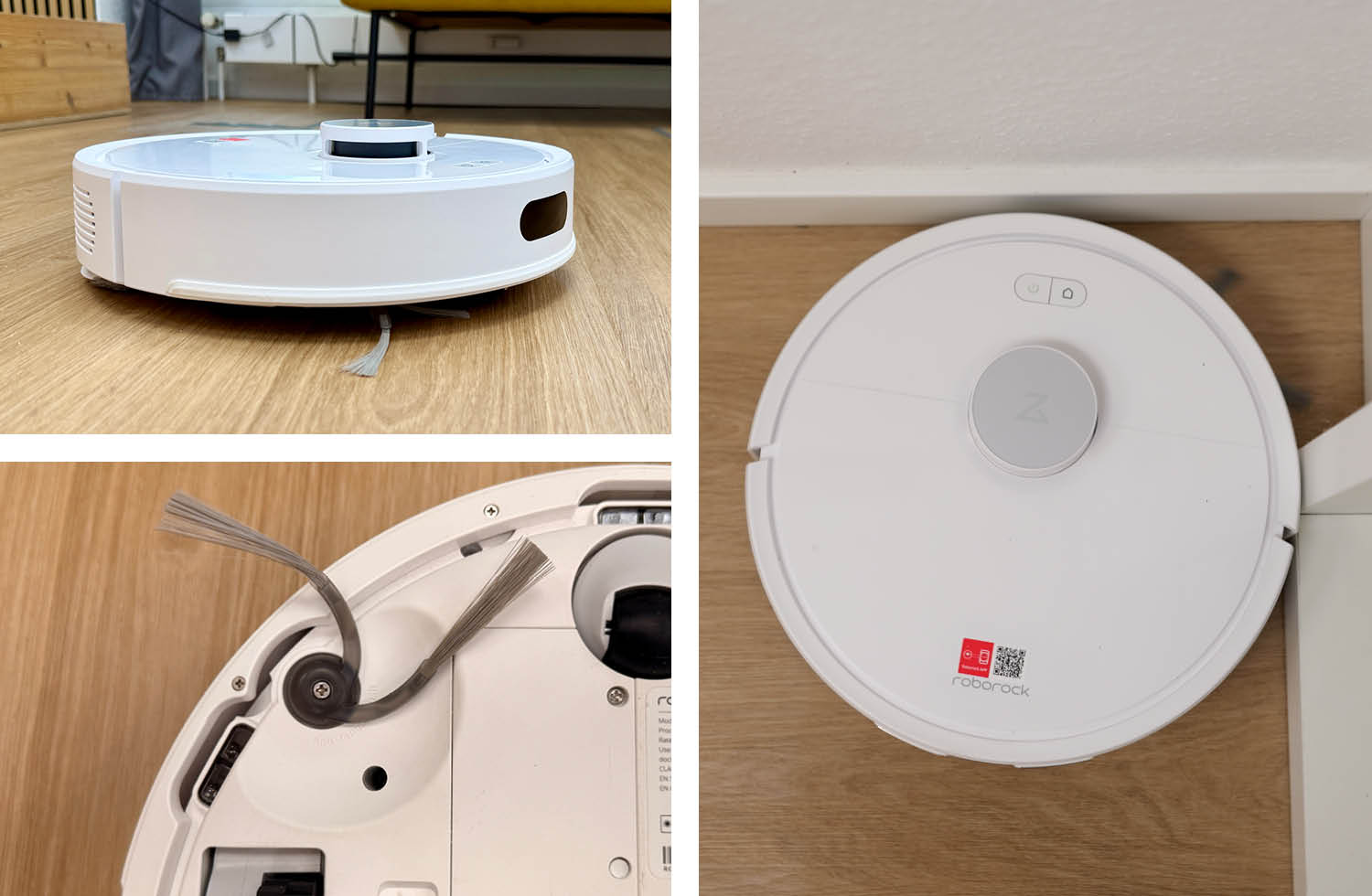

DESIGN | Ein kompakter Haushaltshelfer
Beim Blick auf das Gerät fällt sofort auf, dass der Q7 L5+ kleiner ist als andere Modelle. Oft haben Saugroboter Durchmesser von ca. 35 cm, hier sind es 32,5 cm. Dadurch ist das Gerät schön kompakt und dürfte sich auch in engeren Haushalten wohlfühlen. Ob die Größe auch Nachteile mit sich bringt, finden wir später heraus. Der Saugroboter samt Station sind wie gewohnt größtenteils aus Kunststoff gefertigt und für diese Preisklasse hochwertig verarbeitet.
Roborock Q7 L5+ Design

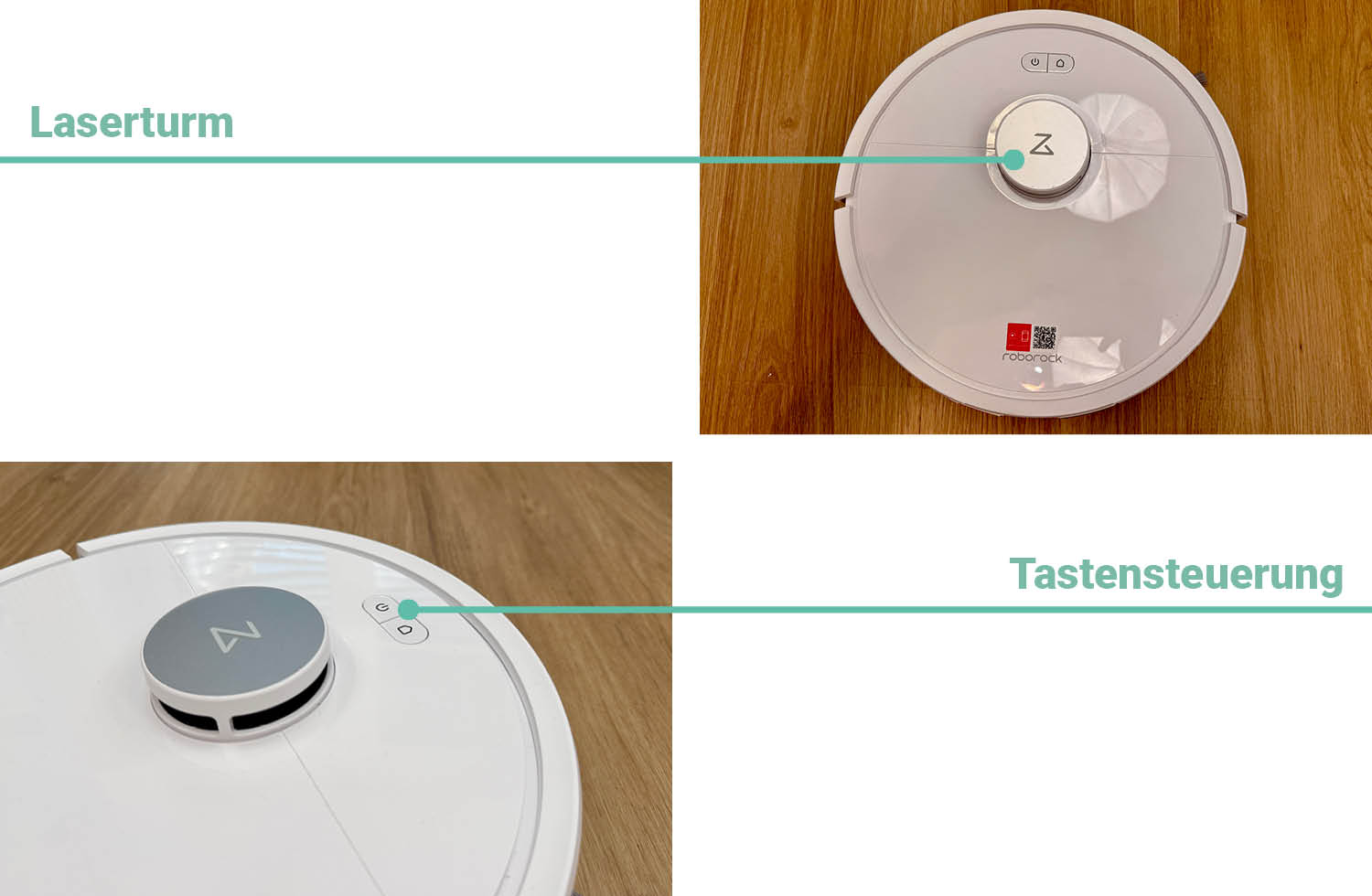

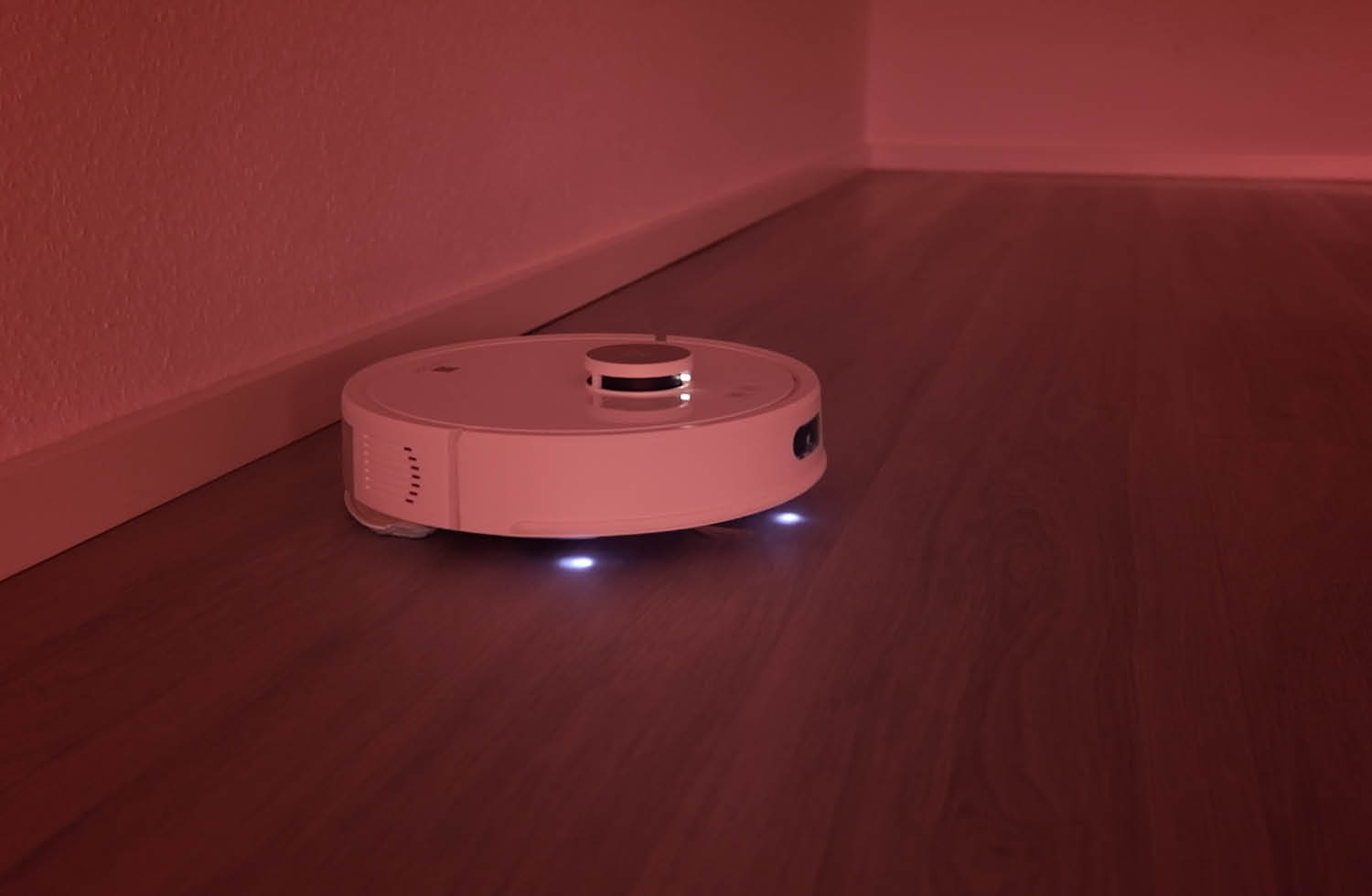

Oberseite | Laserturm und Tastensteuerung
Auf der Oberseite des Geräts sitzt der fest verbaute Laserturm, der die Navigationstechnik beherbergt. Davor dienen zwei Tasten der manuellen Steuerung. Ansonsten ist die Oberseite blank gehalten, lediglich das Roborock-Logo und ein Sticker mit QR-Code zur Ersteinrichtung sind noch zu finden. Einen Deckel oder eine Abdeckung gibt es hier nicht.
Roborock Q7 L5+ Design Obserseite

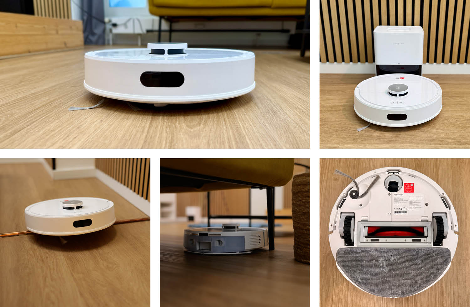

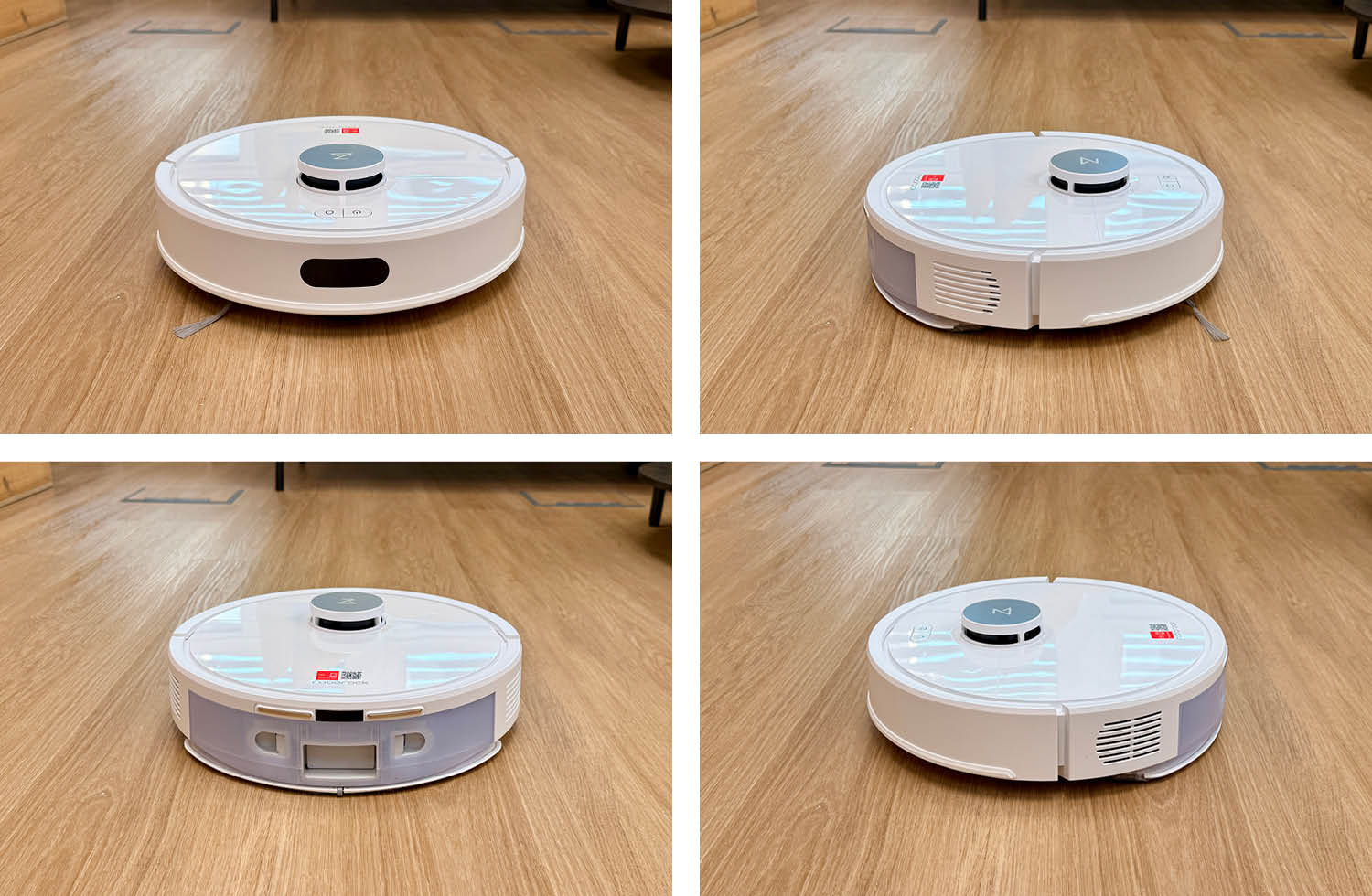

Front, Seite, Heck | An den Sensoren wird gespart
Der Blick auf die Seiten des Geräts offenbart die Preisklasse, hier spart Roborock an einigen Stellen. Der klassische Bumper in der Front wird nämlich nicht von einer Hinderniserkennung unterstützt, wie es die schwarze Aussparung vorn zunächst vermuten lassen könnte. Außerdem verzichtet der Hersteller auf einen Wandabstandssensor, der präzisere parallele Fahrten ermöglichen würde. Wie sich die fehlende Sensorik des Q7 L5+ auswirkt, sehen wir später im Test.
Roborock Q7 L5+ Design ringsum
Am Heck sind dann die Ladekontakte zu sehen sowie der nach hinten herausnehmbare Kombitank, an dem auch die Wischeinheit befestigt ist. Mittig befindet sich der Absaugschacht, über den der Staubbehälter entleert wird.

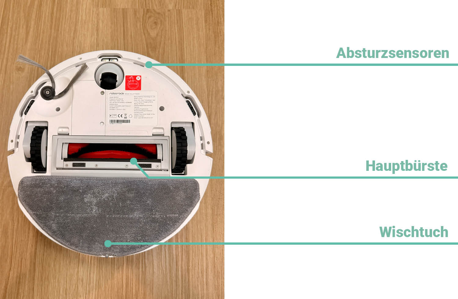

Unterseite | Einfache Wischplatte
Auf der Unterseite kommen die wichtigen Reinigungskomponenten zum Vorschein. Mittig sitzt die Saugeinheit mit der Hauptbürste, die von einer kleinen Seitenbürste unterstützt wird. Die Wischeinheit besteht aus einem Tuch, das auf einer Platte befestigt ist. Vorn am Rand sind zudem die Absturzsensoren zu sehen.
Roborock Q7 L5+ Design Unterseite

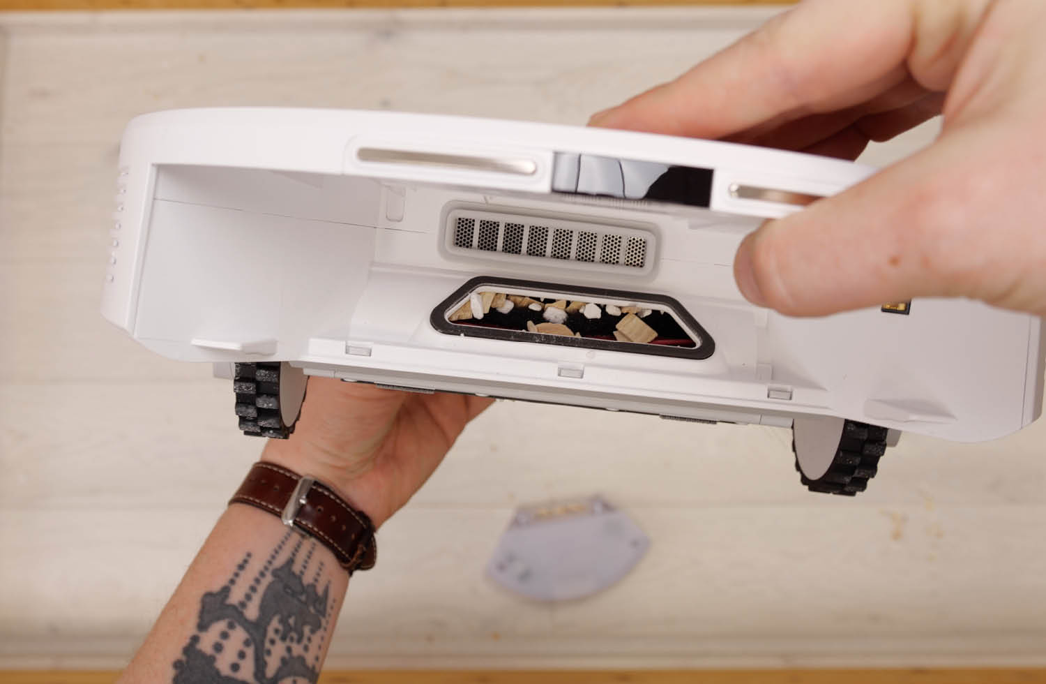

KOMBITANK | Staubbehälter und Wassertank in einem
Der große Kombitank kann über die Rückseite des Roboters entnommen werden. Hier wird zum einen der aufgesaugte Schmutz zwischengelagert, bis er von der Station abgesaugt wird. Zum anderen kann in die 270 ml fassende Kammer Frischwasser eingefüllt werden, um das Wischtuch während der Fahrt zu befeuchten.
Roborock Q7 L5+ Design Kombitank

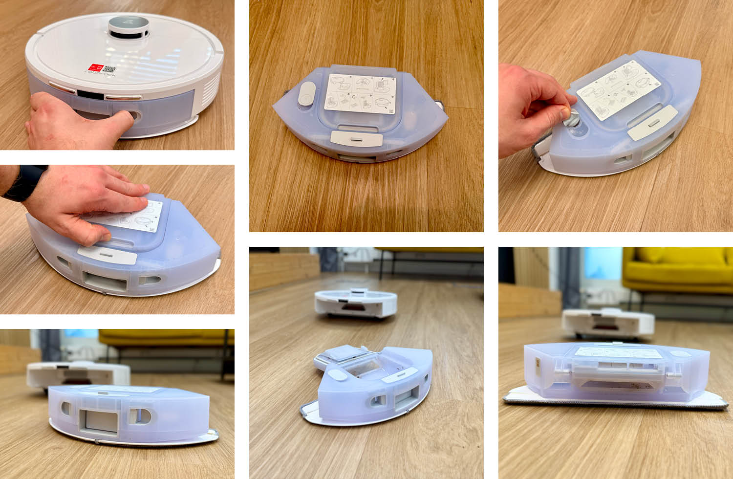

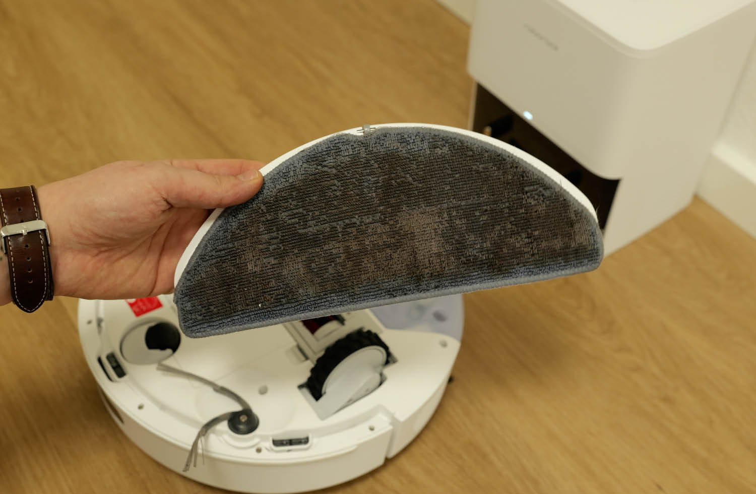

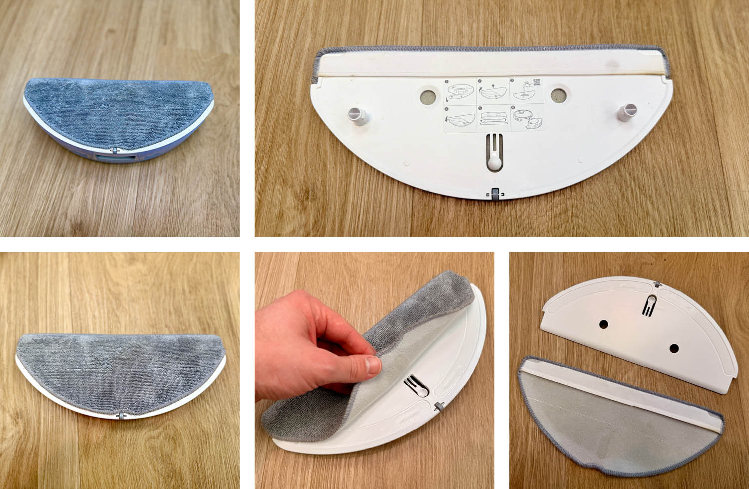

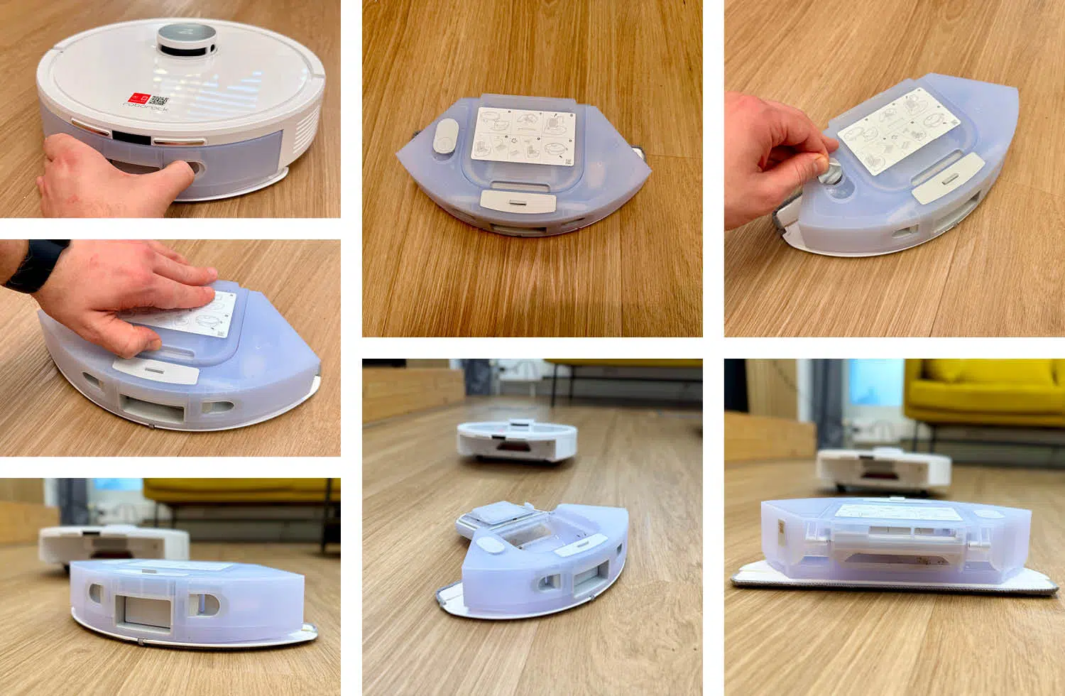

WISCHPLATTE | Manuell entfernbar
Die Wischeinheit ist recht rudimentär aufgebaut und besteht aus einer einfachen Platte samt Tuch, das über den Boden geführt wird. Dabei gibt es allerdings keinerlei mechanische Bewegung, um Flecken besser zu lösen. Durch den direkten Kontakt zum Kombitank wird der Wischmopp während der Fahrt mit Wasser beträufelt.
Roborock Q7 L5+ Design Wischplatte
Vor dem Reinigungsdurchgang solltest du das Tuch unter fließendem Wasser nass machen. Im Anschluss musst du das Wischpad dann eigenhändig wieder reinigen. Um den Roboter im reinen Saugmodus zu nutzen, kann die Platte, an der das Wischtuch per Klett haftet, auch einfach abgenommen werden.

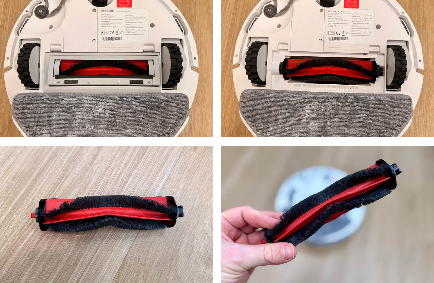

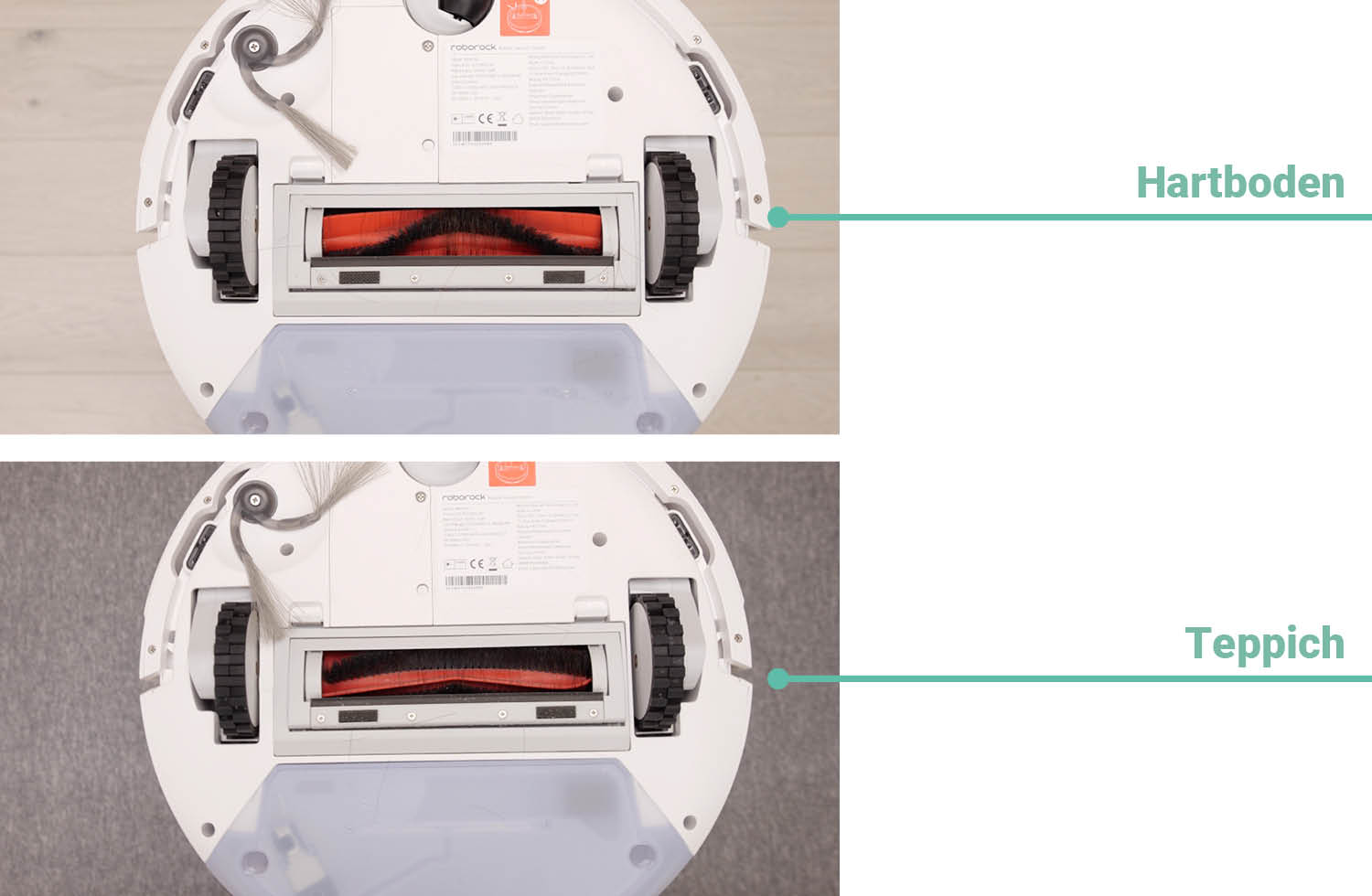

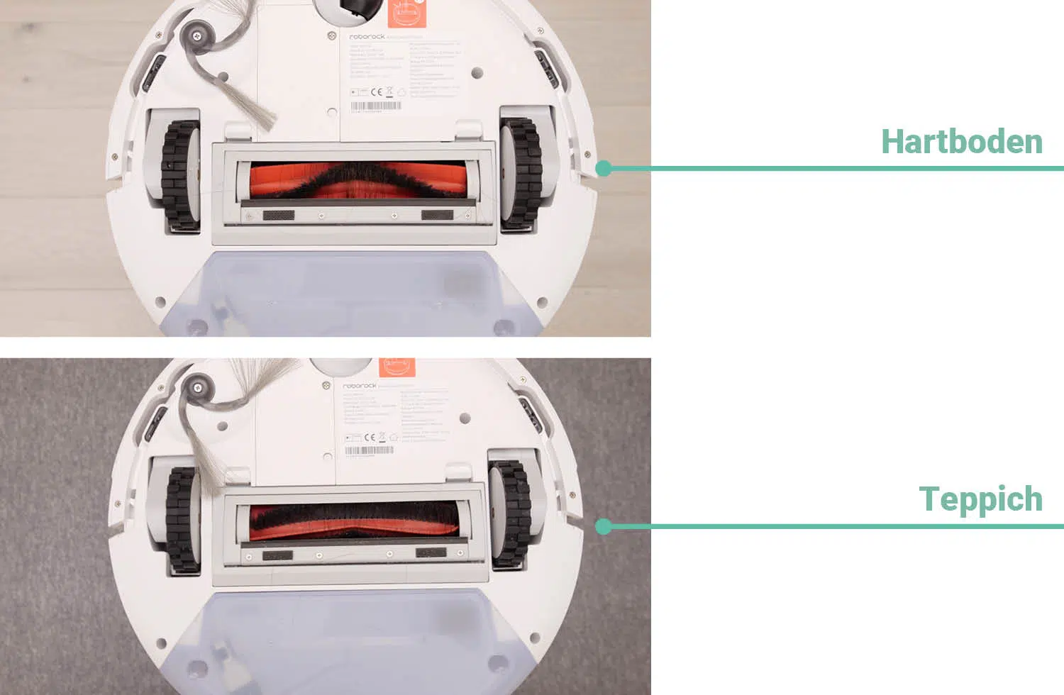

HAUPTBÜRSTE | Kombination aus Borsten und Gummilamellen
Die Bürste der Saugeinheit lässt sich mit wenigen Handgriffen entnehmen. Sie ist abwechselnd mit Borstenreihen und Gummilamellen geformt, um Schmutz effektiv vom Boden aufzunehmen. Wie gut das funktioniert und ob sich Haare verheddern, sehen wir später im Test.
Roborock Q7 L5+ Design Hauptbürste
Seitenbürste | Klein, aber fein
Die kleine Seitenbürste soll den Dreck aus Ecken und vom Rand vor den Saugschacht kehren. Sie ist speziell gegen das Verheddern von Haaren konzipiert und kann weder ausgefahren noch angehoben werden. Das ist in dieser Preisklasse jedoch alles andere als ungewöhnlich.
Roborock Q7 L5+ Design Seitenbürste

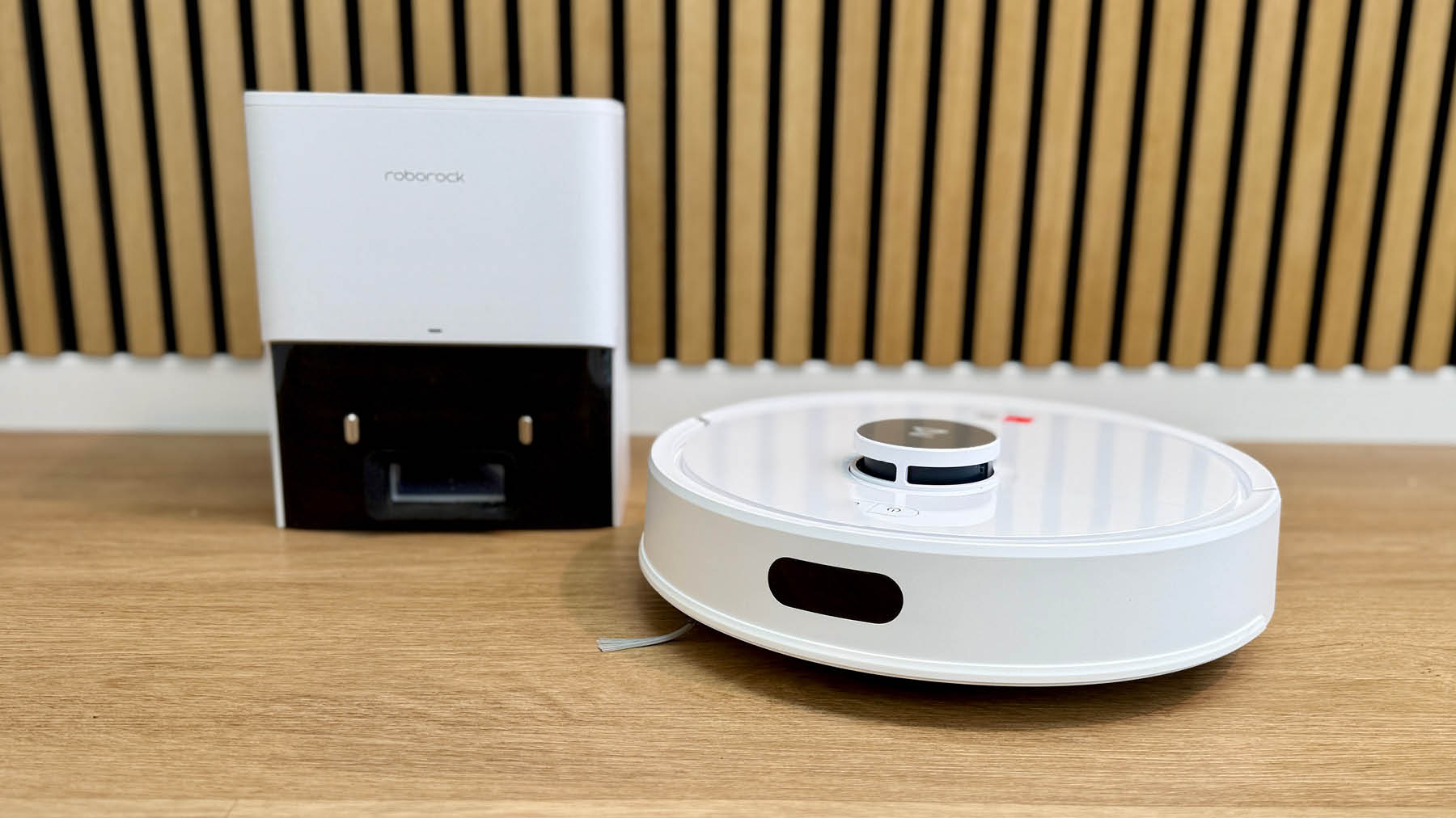

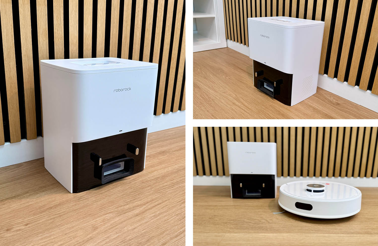

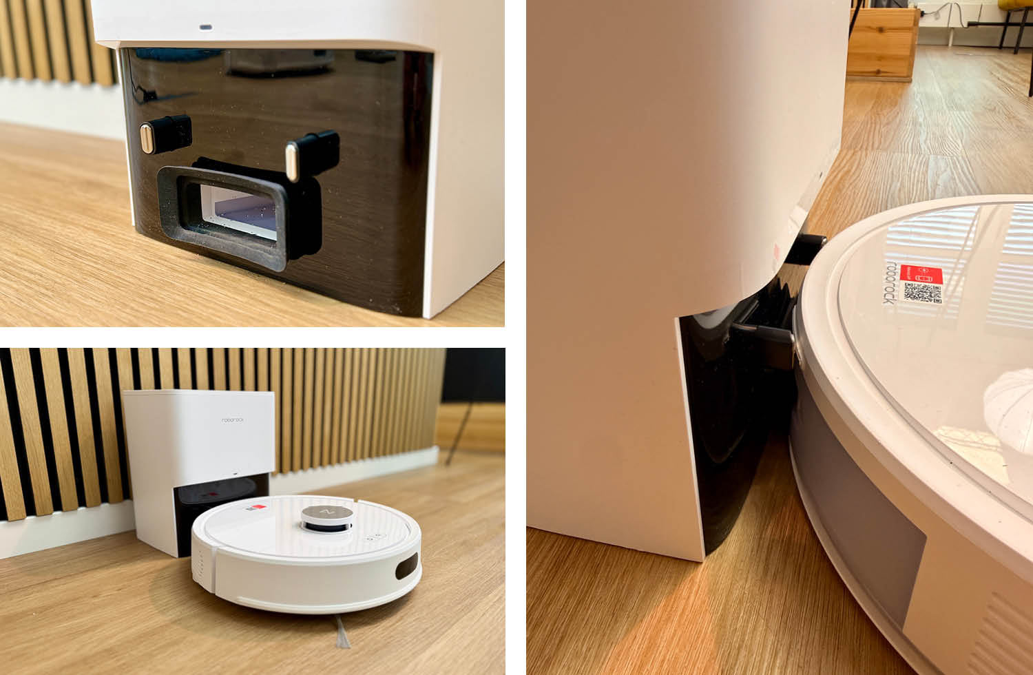

BASISSTATION | Mit Absaugfunktion
Für zusätzlichen Komfort sorgt die Basisstation, an der der Roborock Q7 L5+ nicht nur lädt, sondern auch seinen Staubbehälter entleeren kann. Die Station ist in der Farbe des Roboters gehalten und ebenfalls schön kompakt, sodass sie leicht einen Platz in der Wohnung findet.
Roborock Q7 L5+ Design Absaugstation
Andocken | Laden und entleeren
Im unteren Bereich sitzen die Kontakte, über die der Akku des Saugroboters geladen wird. Dazwischen ist die große Öffnung zu sehen, über die der Schmutz abgesaugt wird.
Roborock Q7 L5+ Design Absaugstation laden

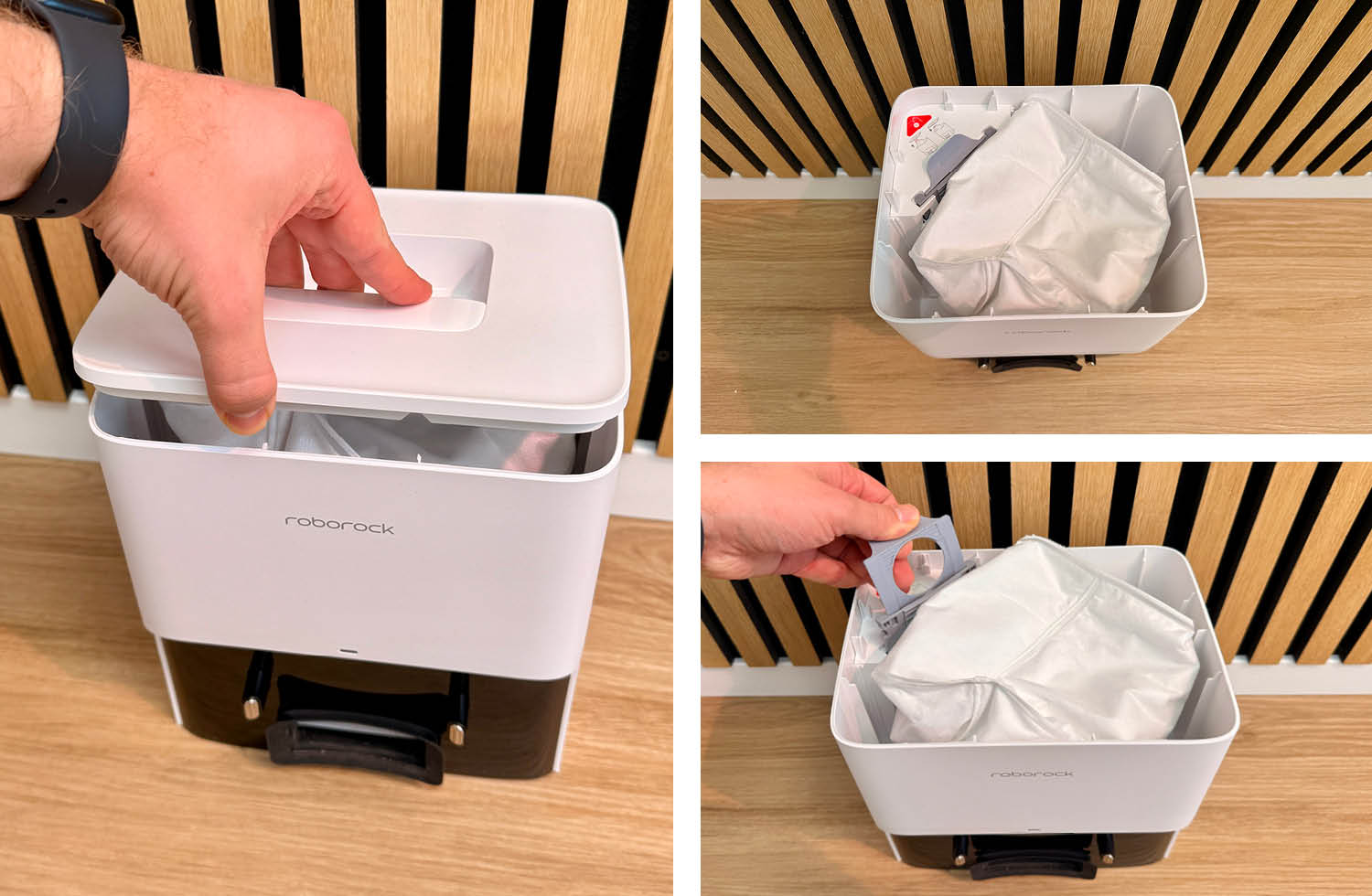

Staubbeutel | Unter dem Deckel
Der Schmutz landet dann in einem Beutel, der unter dem Deckel auf der Oberseite sitzt. Bei Entnahme verschließt sich der Staubbeutel direkt, ohne dass du mit dem Dreck in Berührung kommst. Je nach Nutzungsverhalten muss der Beutel regelmäßig gewechselt werden.

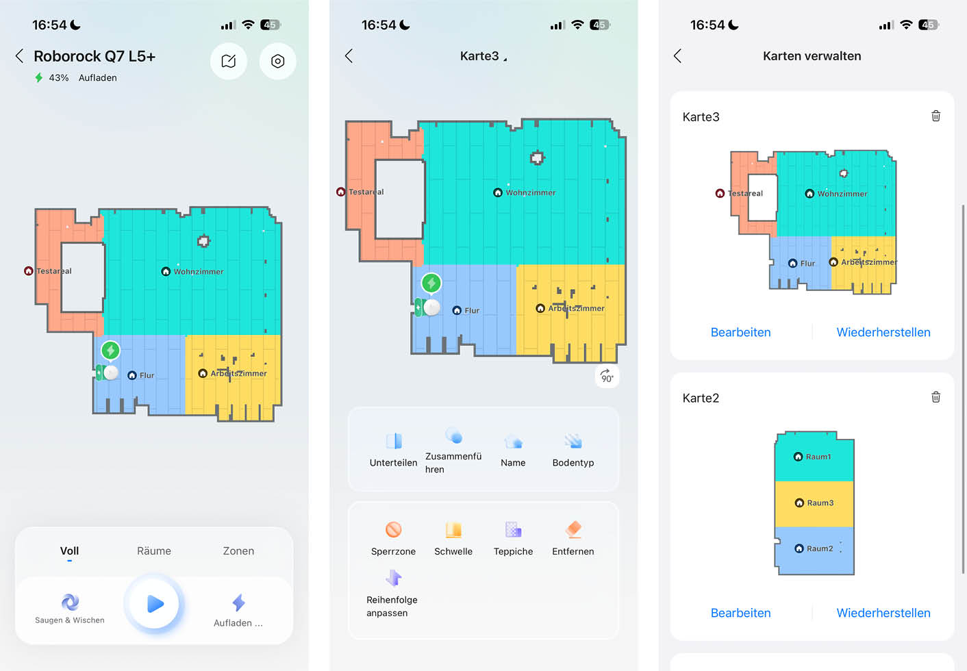

Nach dem ausgiebigen Blick auf das Gerät schauen wir nun darauf, wie sich der Roborock Q7 L5+ in unserem Praxistest schlägt. Für die Navigation nutzt der Roborock die LDS-Technik, die in einem Turm auf der Oberseite sitzend mit seinen Sensoren die Umgebung scannt. Daraufhin erstellt der Roboter eine detaillierte Karte des Haushalts und findet sich so zurecht.
Roborock Q7 L5+ Navigation Laser

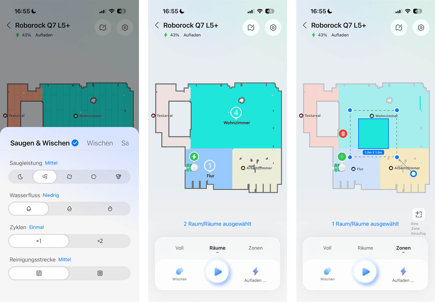

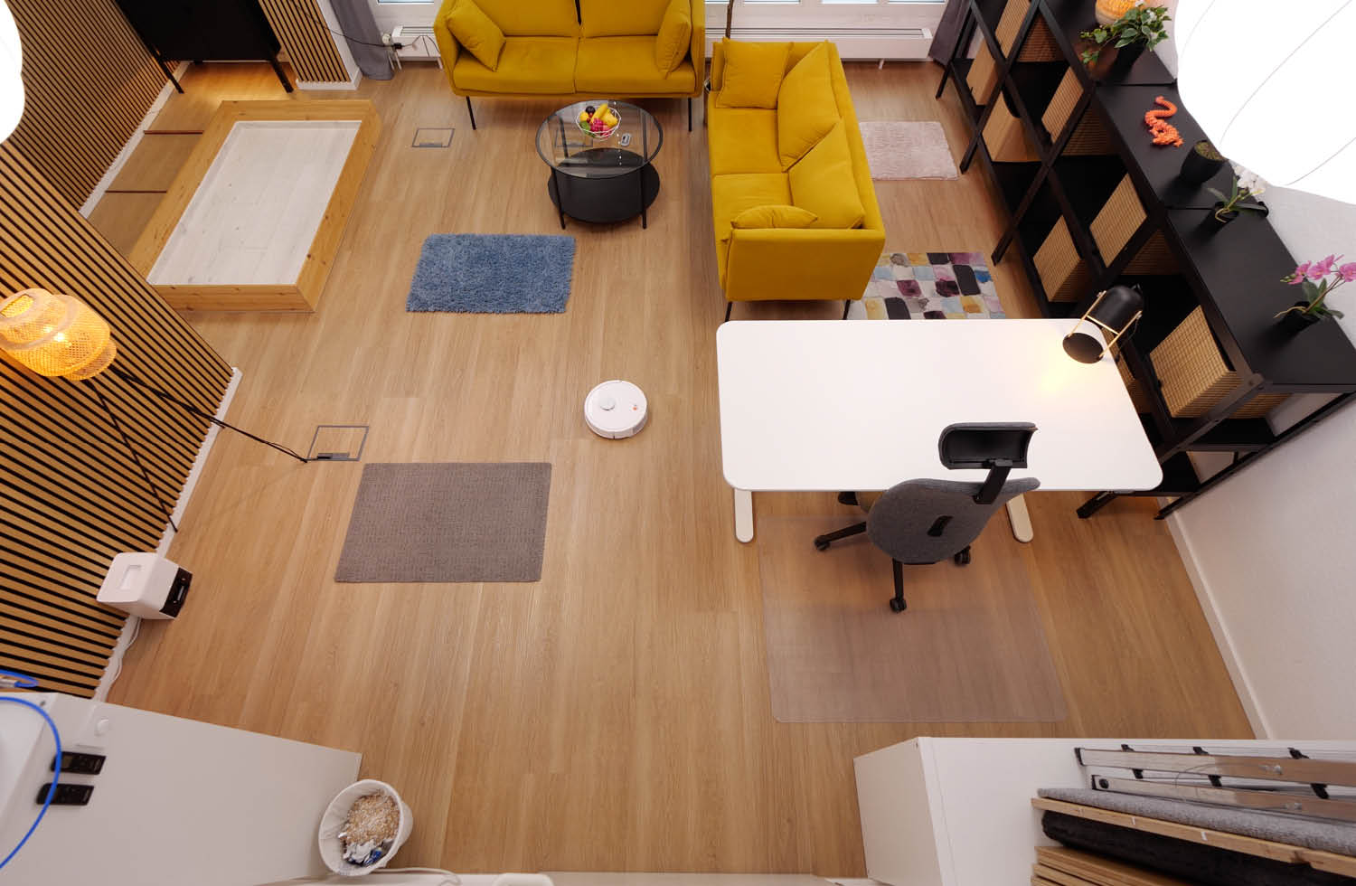

Praxis | So gut navigiert der Q7 L5+
In unserem großen Testraum mit vier unterteilten Räumen fährt der Roborock Q7 L5+ alle Bereiche nacheinander ab. Dabei bewegt er sich in geraden Bahnen, geht logisch und nachvollziehbar vor und bearbeitet die Bereiche jeweils von außen nach innen. Allerdings lässt der Saugroboter den kleineren Bereich unter dem Schreibtisch teilweise aus, was den Gesamteindruck etwas trübt. Auch der fehlende Wandabstandssensor macht sich gelegentlich bemerkbar, wenngleich er keine gravierenden Schwächen offenbart.
Roborock Q7 L5+ Navigation Praxis

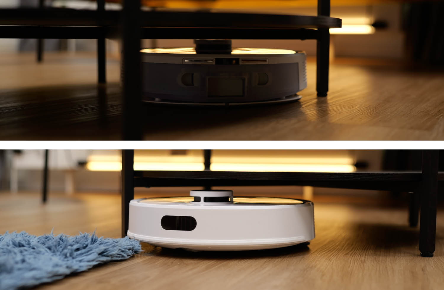

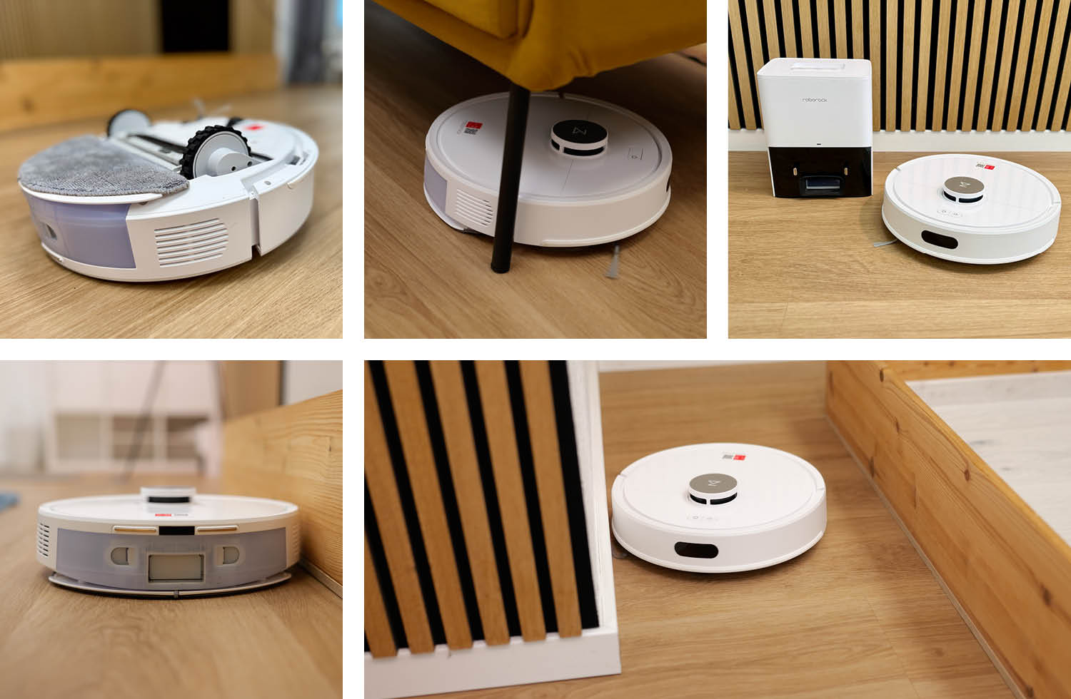

Flache Möbel | Maßarbeit unter dem Couchtisch
Mit einer Bauhöhe von 9,9 cm bleibt der Roborock unter der magischen Grenze von 10 cm. Dadurch ist der Saugroboter noch flach genug, um auch unter einigen Möbeln zu reinigen. Wir testen das mit einem Couchtisch in unserem Wohnzimmer, dessen Streben 10 cm hoch sind. Der Q7 L5+ passt exakt darunter und kann so ununterbrochen reinigen.
Roborock Q7 L5+ Navigation Praxis flache Möbel

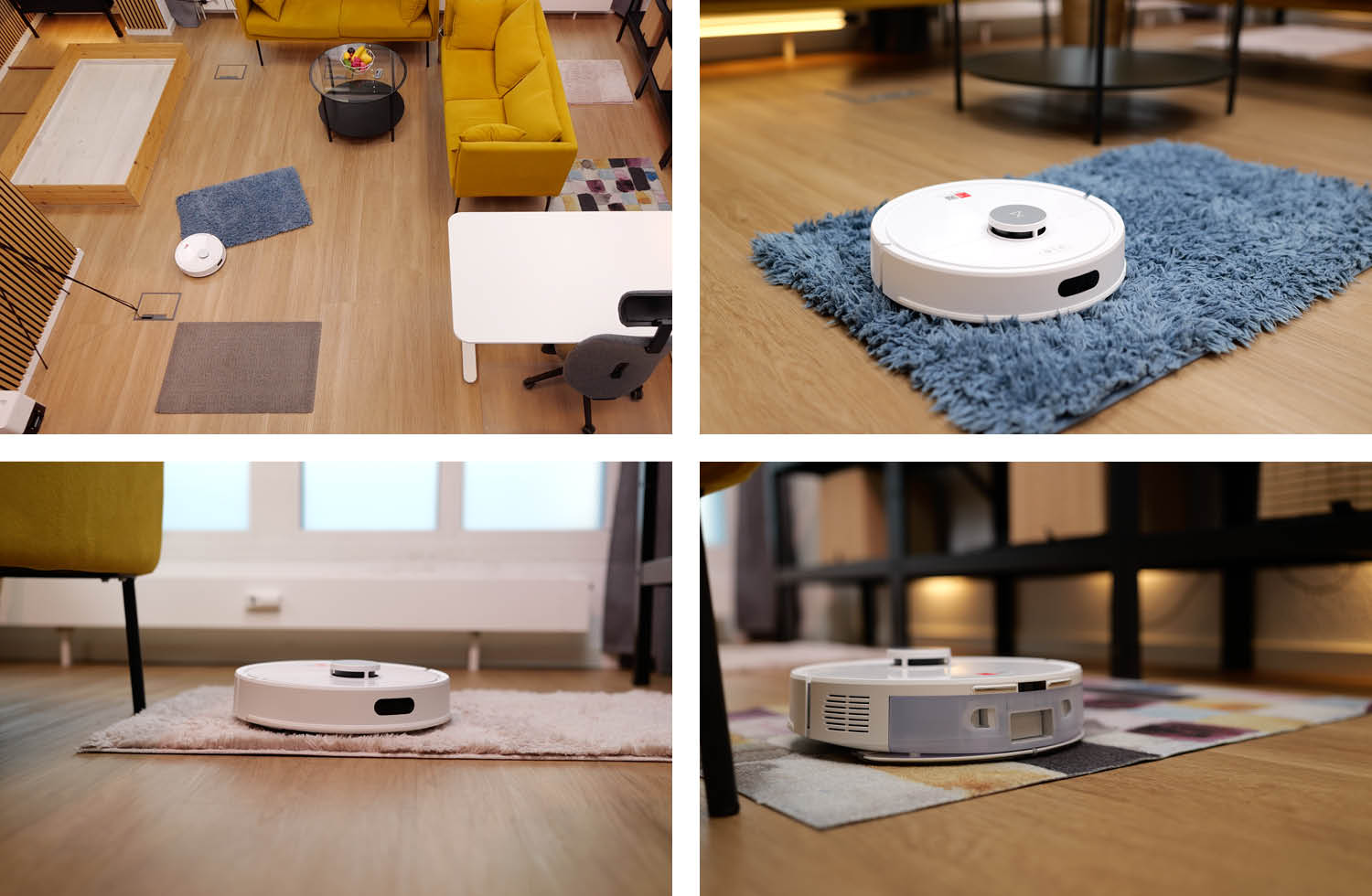

Teppiche | So gut kommt er zurecht
Mit den vier ausgelegten Teppichen kommt der Saugroboter insgesamt sehr gut zurecht. Den blauen hochflorigen Teppich verschiebt der Q7 L5+ in einem Durchgang zwar, beim zweiten Mal kann er aber auch diesen Teppich gut saugen. Außerdem meistert er die anderen drei vorbildlich. Eine starke Leistung.
Roborock Q7 L5+ Navigation Praxis Teppich

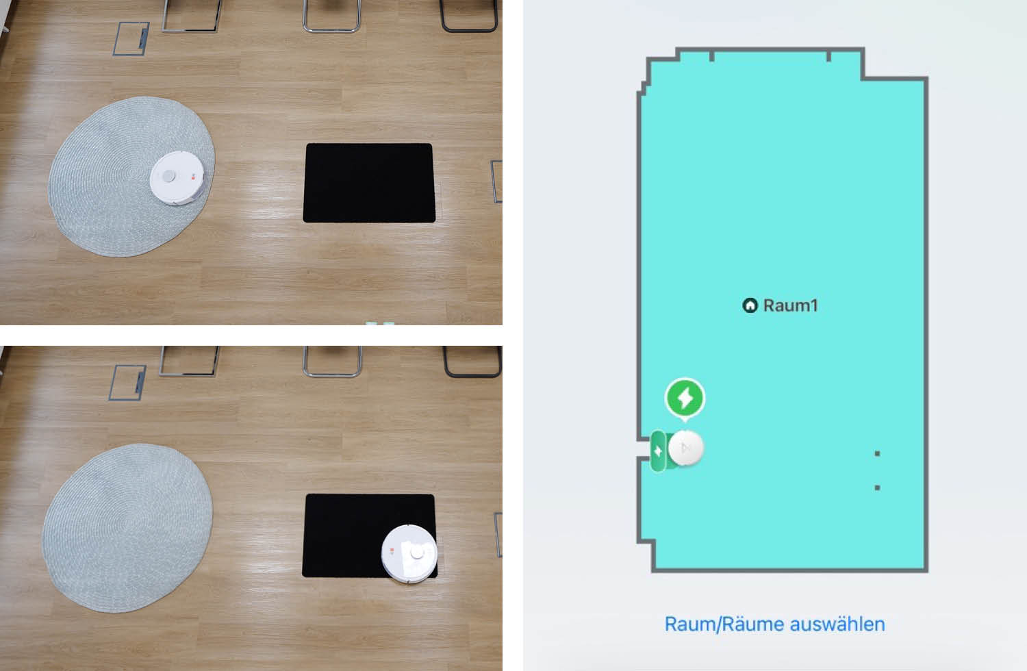

In einem weiteren Testraum testen wir den Umgang mit einem runden und einem schwarzen Teppich. Auch hier zeigt der Roboter keine Schwächen beim Saugen. Allerdings zeichnet er keinen der Teppiche in der App ein, was Punktabzug gibt.
Roborock Q7 L5+ Navigation Praxis Teppich rund schwarz App

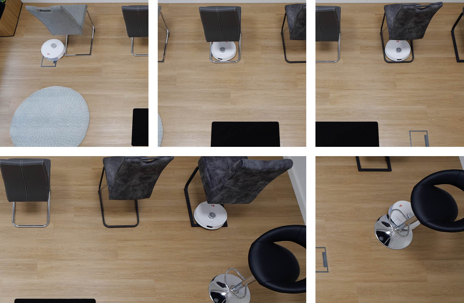

Schwingstühle | Sind die Streben ein Problem?
Im gleichen Raum stehen auch vier Schwingstühle, die jeweils anders geformte Beine haben. Wir testen, ob der Saugroboter schön an den Stuhlbeinen entlangfahren und auch unter der Sitzfläche reinigen kann. Bei drei Schwingstühlen geht der Q7 L5+ recht vorsichtig vor, verschiebt sie nur leicht oder gar nicht und fährt bei den abgerundeten Streben sogar in den Zwischenraum hinein.
Roborock Q7 L5+ Navigation Praxis Schwingstühle Barhocker
Beim Schwingstuhl mit schwarzen, eckigen Stuhlbeinen allerdings fährt er auf die Streben rauf. Das Gleiche gilt für den Barhocker, der mit seinem glänzenden, leicht angeschrägten Standfuß dem Roborock Q7 L5+ einige Probleme bereitet.

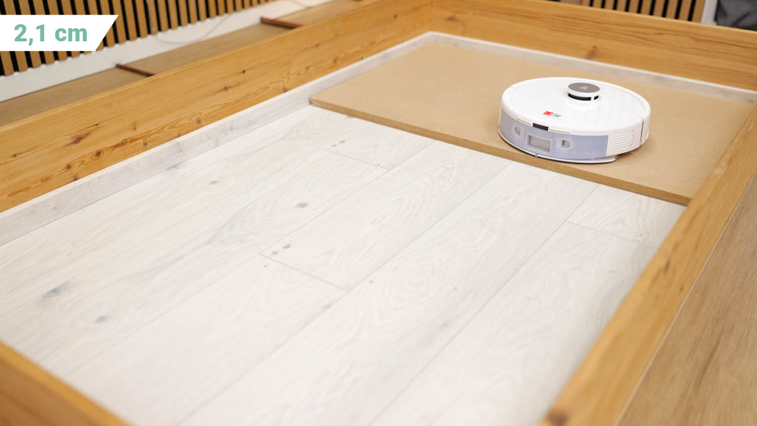

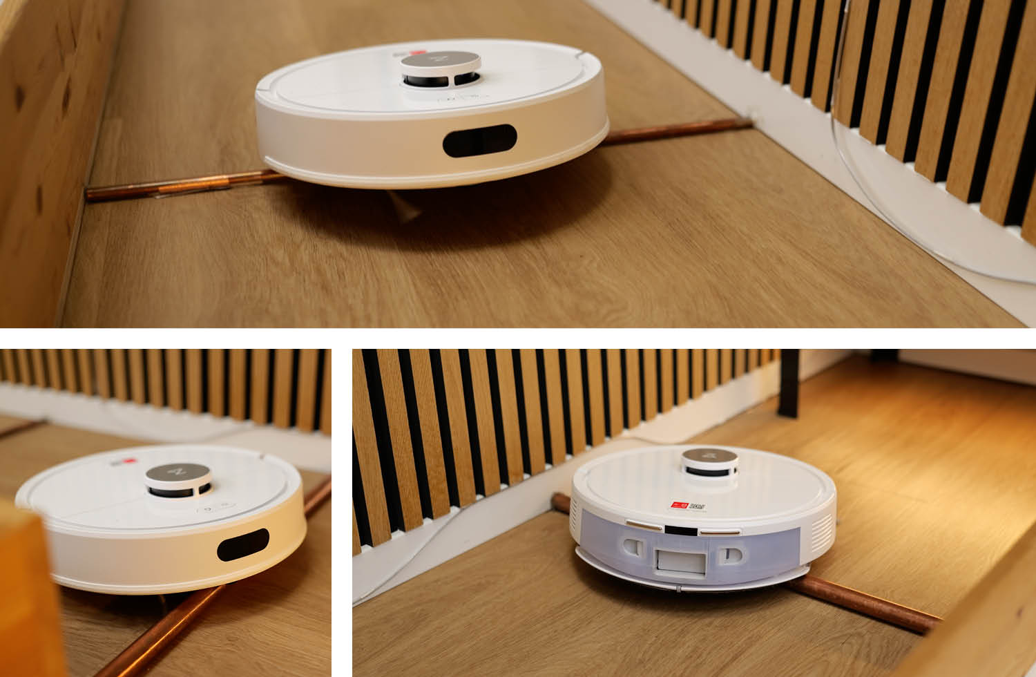

Klettern | So hohe Hürden meistert der Roboter
Manche Hindernisse können nicht umfahren, sondern müssen überwunden werden. Im Testraum sind daher zwei unterschiedlich hohe Rohre angebracht, die der Roborock Q7 L5+ auch beide überqueren kann. Beim etwas höheren Rohr sieht man ihm die Anstrengung aber förmlich an.
Roborock Q7 L5+ Navigation Hindernisse Rohre neu
Wir testen daher, wie hoch eine Schwelle maximal sein darf, damit der Roboter sie noch meistern kann. Wir erhöhen schrittweise unsere 90°-Kante und ermitteln: 2,1 cm schafft der Q7 L5+. Das ist angesichts der verbauten Hardware ein ordentlicher Wert.
Roborock Q7 L5+ Navigation Hindernisse Klettern
SAUGEN | Reichen 8.000 Pa Saugkraft?
Die Navigation weiß also, Roborock-typisch, durchaus zu überzeugen. Interessant wird es nun bei den Reinigungsaufgaben. Wir stellen den Roborock Q7 L5+ vor die gleichen Herausforderungen wie alle anderen Saugroboter. Während aktuelle Flaggschiffe laut Datenblatt eine enorme Saugkraft von 30.000 bis 40.000 Pa aufweisen, kommt dieses Einsteigergerät mit „nur“ 8.000 Pa daher. Wie groß der Unterschied wirklich ist, testen wir normalerweise mit 100 g Schmutz, bestehend aus Vogelsand, Katzenstreu und Holzspänen.
Roborock Q7 L5+ Saugen Laminat nicht geschafft
Im ersten Anlauf zeigte sich allerdings schnell, dass diese Testmenge zu viel für den Staubbehälter des Roborock Q7 L5+ ist. Deshalb halbieren wir die Testmenge und verdoppeln anschließend das Ergebnis, um eine bessere Vergleichbarkeit mit anderen Saugrobotern zu gewährleisten. Den Nachteil des kleinen Staubbehälters bestrafen wir separat mit Punktabzug.

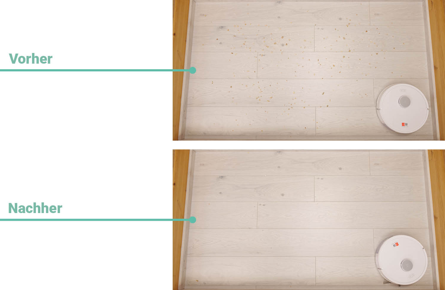

Hartboden | So gut saugt der Roborock Q7 L5+ auf Laminat
Der Saugroboter nutzt wie gewohnt seine höchste Saugstufe und fährt das kleine Testareal im Schachbrettmuster ab. Durch die gründliche Reinigung landen schließlich 97,02 % des auf Laminat verteilten Schmutzes im Behälter.

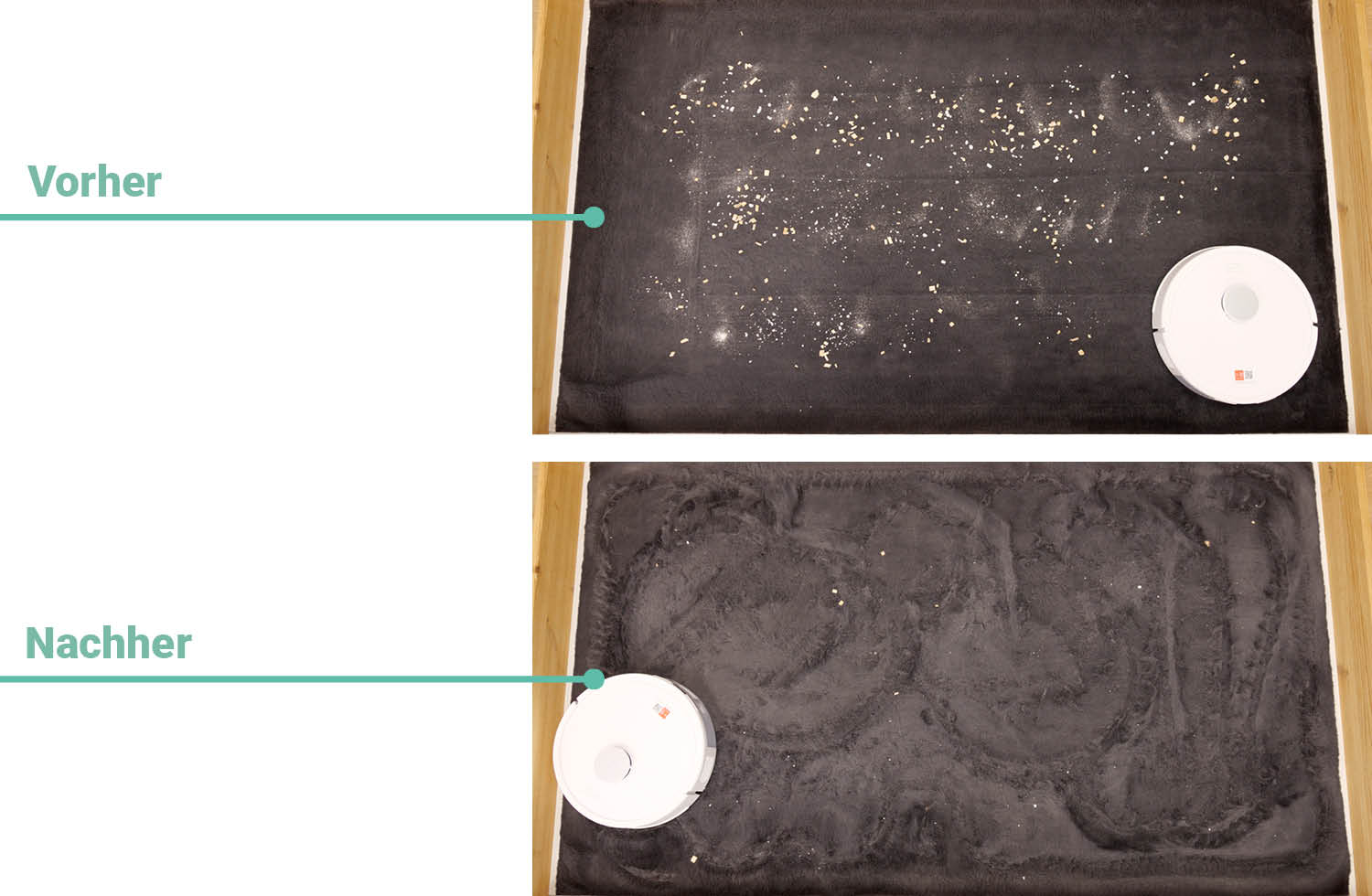

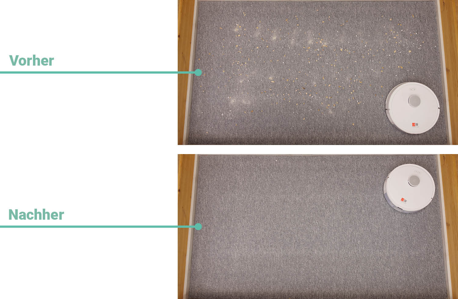

Teppich | So gut saugt der Roboter auf Kurz- und Hochflor
Auf dem Teppich geht der Roborock Q7 L5+ ähnlich vor und saugt so 86,02 % wieder auf. Das ist ein richtig starkes Ergebnis, vor allem in Anbetracht der Preisklasse.
Roborock Q7 L5+ Saugen Teppich

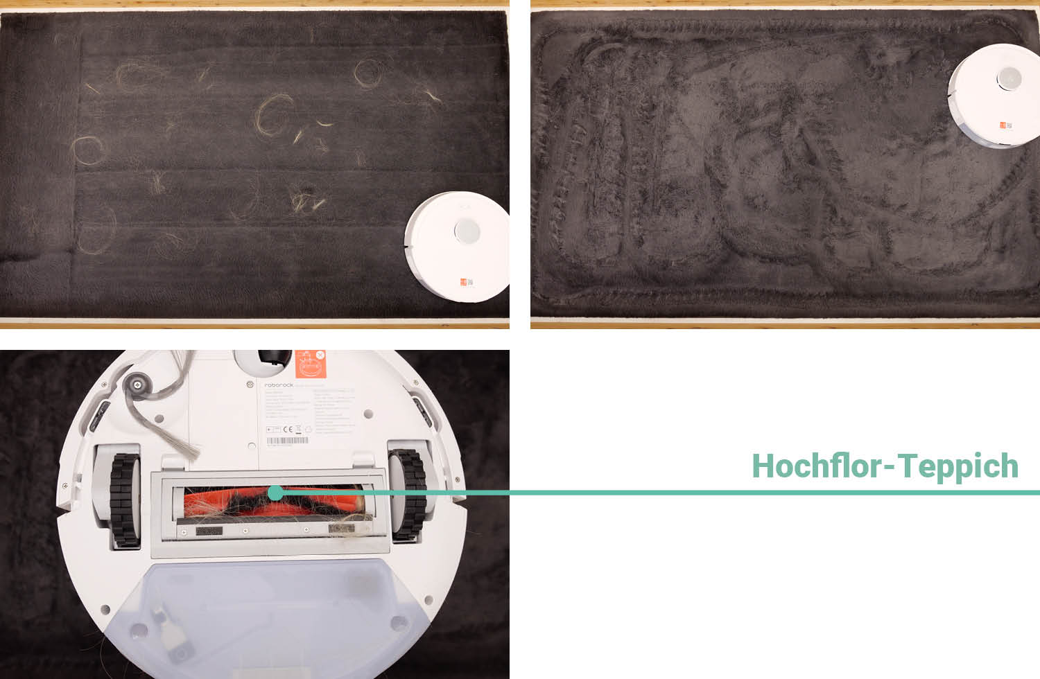

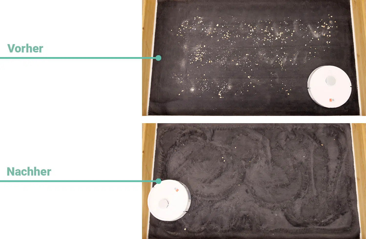

Auch auf dem hochflorigen Teppich müht sich das Gerät durch die dichten Fasern und sammelt im Schachbrettmuster insgesamt 61,70 % wieder auf. Insgesamt also eine gute Saugleistung.

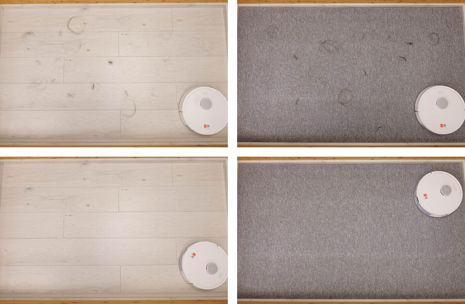

Haare | Wickeln sich Haare um die Bürsten?
Anschließend testen wir den Umgang mit Haaren und schauen, ob sie sich im Gerät verfangen oder problemlos aufgesaugt werden. Dazu verteilen wir 1 g Echthaar auf den drei Untergründen und schicken den Roboter wieder los.
Roborock Q7 L5+ Saugen Haare
Auf Laminat und auf Teppich kann der Roborock Q7 L5+ zwar alle Haare vom Boden aufnehmen. Beim Blick unter das Gerät zeigt sich aber, dass sich einige Haare um die Hauptbürste gewickelt haben.
Roborock Q7 L5+ Saugen Haare nachher
Auf dem Hochflor-Teppich bleiben dann auch vereinzelt Haare im Testareal zurück, zudem verheddern sich auch hier viele Haare am Gerät. Die Hauptbürste bringt also Vorteile bei der Schmutzaufnahme mit, was die guten Saugergebnisse erklärt, hat aber Nachteile bei der Antihaaraufwicklung.
Roborock Q7 L5+ Saugen Haare Hochflor

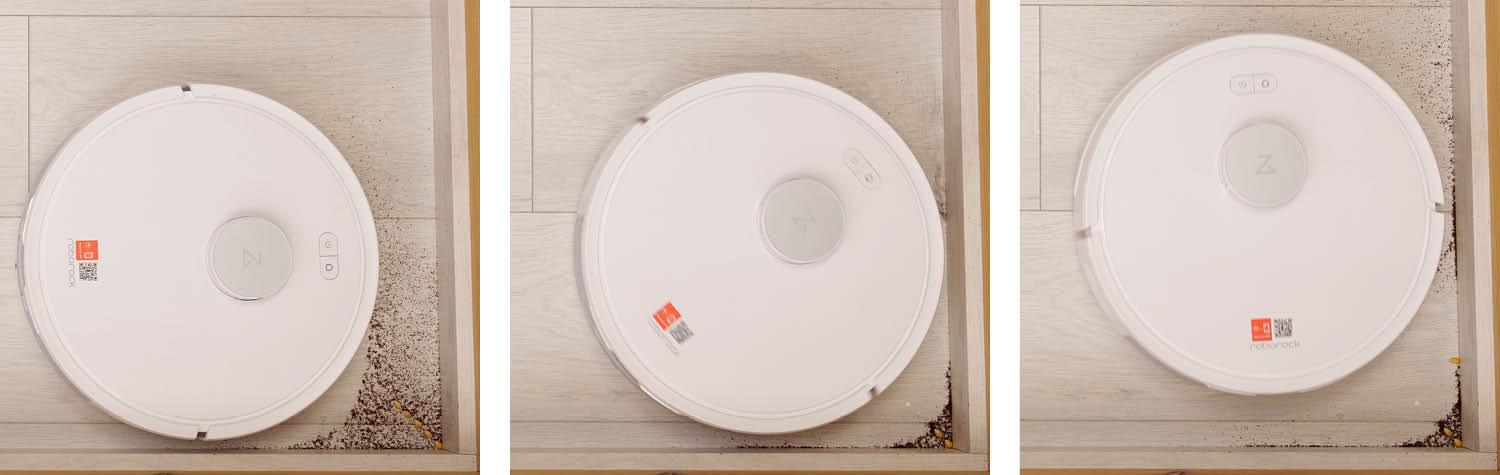

Eckenreinigung | So gut kommt der Q7 L5+ in Ecken
Um auch in Ecken besser zu reinigen, nutzt der Roborock Q7 L5+ eine kleine Seitenbürste. Die macht einen ordentlichen Job, angesichts der Tatsache, dass sie nicht zur Seite ausfahren kann. Im Test holt der Roboter drei der fünf diagonal in einer Ecke ausgelegten Maiskörner heraus. Ein Maiskorn schleudert er zwar wieder etwas zurück, da der Roboter es aber eigentlich schon erreicht hatte, lassen wir das noch zählen. Dafür gibt es beim ausgestreuten Kaffeepulver starken Punktabzug.

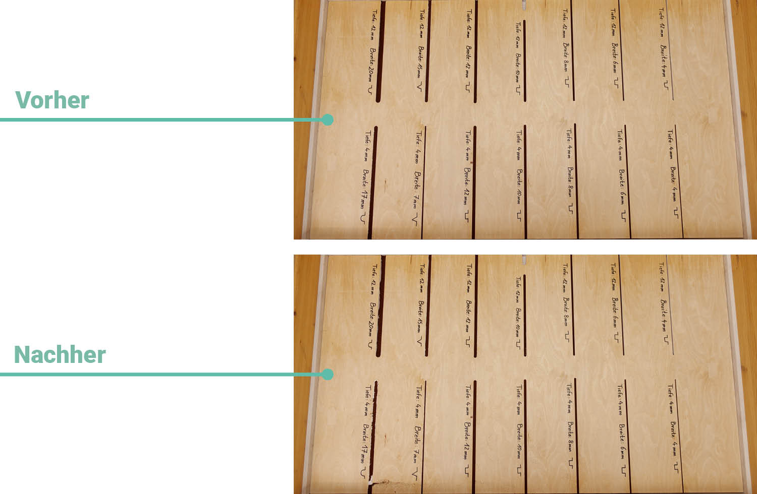

Fugen | Der aktuelle Härtetest
Als zusätzliche Herausforderung für die Saugroboter haben wir einen neuen Fugentest entwickelt. Dazu haben wir Fugen unterschiedlicher Form, Breite und Tiefe in ein Brett gefräst. Damit simulieren wir tiefe Fugen, etwa im Dielenboden einer Altbauwohnung. Die neue Aufgabe offenbart sich als echter Härtetest für die Geräte, die das Kaffeepulver aus den Fugen saugen sollen.
Roborock Q7 L5+ Saugen Fugen
Der Roborock Q7 L5+ holt nur aus den linken, ziemlich breiten Fugen ein bisschen Kaffee heraus. Die weiteren Fugen bleiben quasi unberührt. Hier macht sich also die relativ geringe Saugkraft bemerkbar. Doch auch viele weitere Saugroboter haben in diesem Test noch viel Luft nach oben.

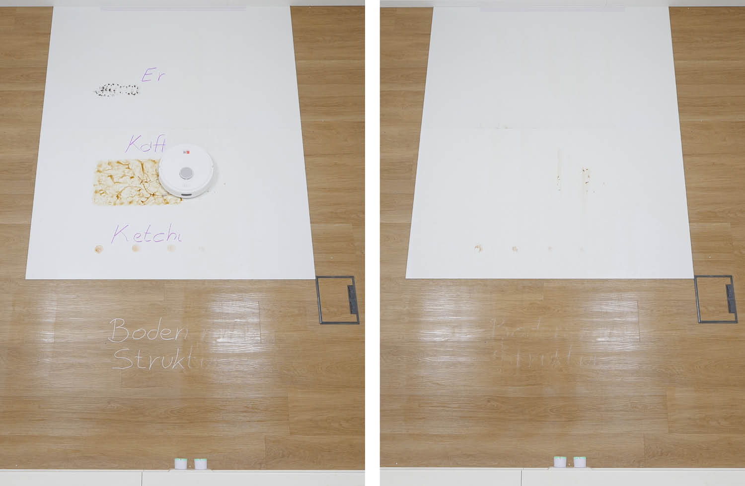

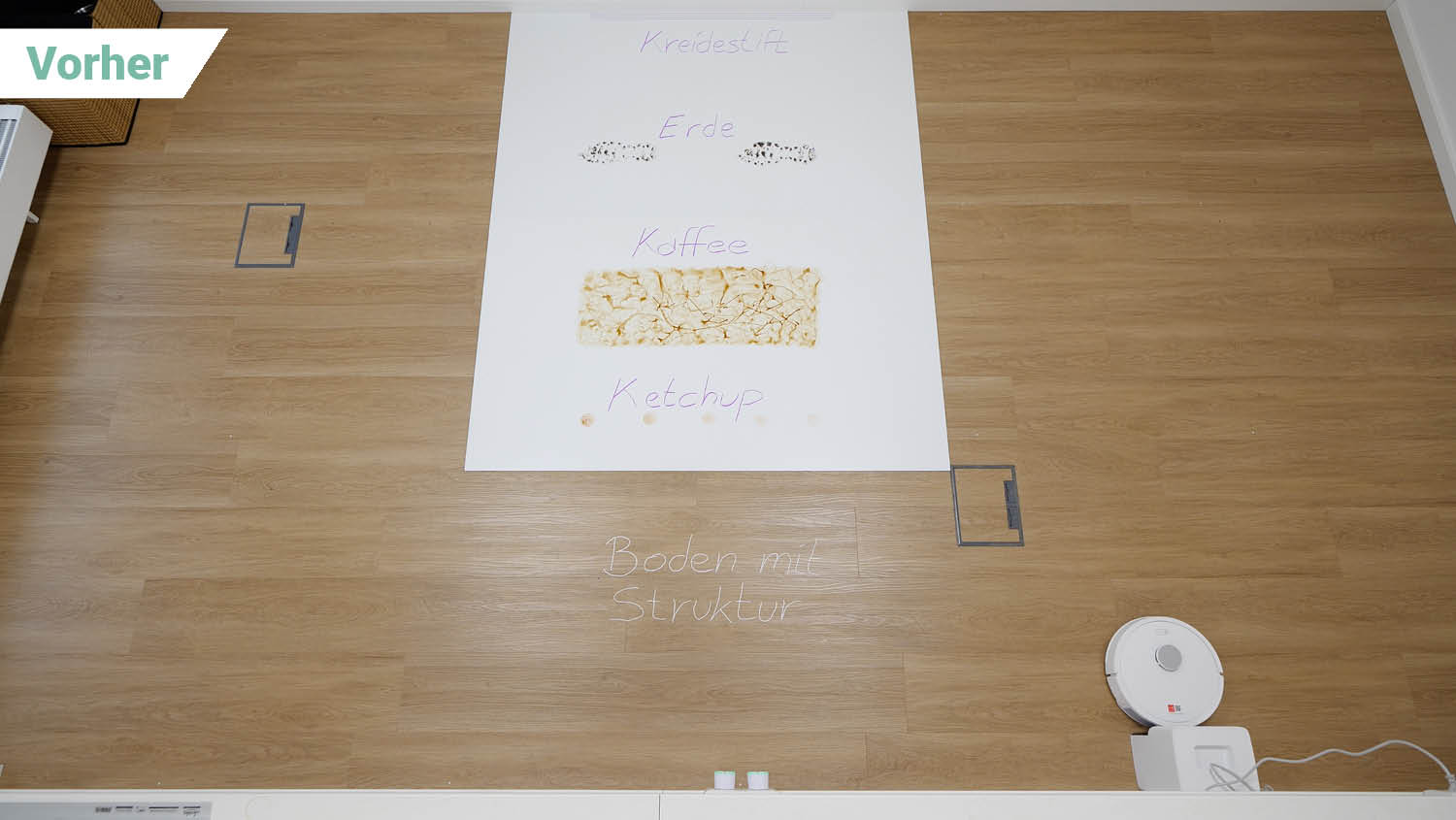

WISCHEN | Reicht eine starre Platte?
Der Roborock Q7 L5+ ist kein reiner Saugroboter, sondern verfügt auch über eine Wischfunktion. Obwohl diese mit einer starren Platte recht einfach gehalten ist, durchläuft sie unseren Härtetest. Dazu lassen wir Kaffee-, Matsch- und Ketchupflecken auf der Fläche festtrocknen und schreiben mit Kreidestift auf den strukturierten Boden und zeichnen Linien an den Rand. So stellen wir die Wischeinheit vollumfänglich auf die Probe.
Roborock Q7 L5+ Test Wischen vorher

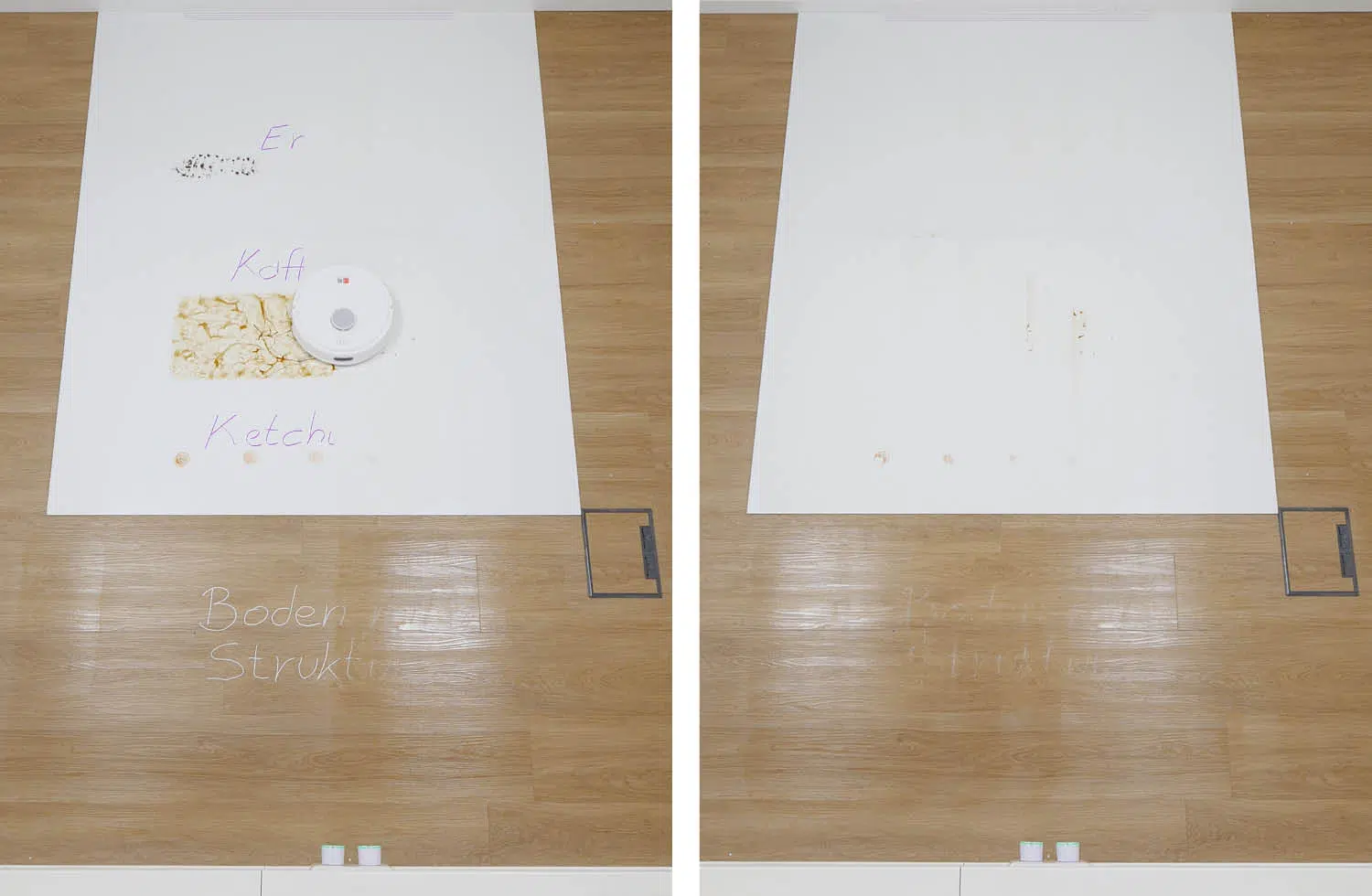

Flecken entfernen | Ordentliche Leistung
Vor Beginn des Tests haben wir das Wischtuch wie vorgegeben befeuchtet, da das Gerät keine eigene Multifunktionsreinigungsstation besitzt. Außerdem hat der Roborock Q7 L5+ erwartungsgemäß keine KI-Schmutzerkennung, weshalb er das Areal einmal abfährt. Dabei kann er einige Flecken lösen, die hartnäckigeren bleiben aber noch zurück. Das ist ein durchaus überraschendes Ergebnis angesichts der verbauten Technik.
Roborock Q7 L5+ Test Wischen nachher
Schmutzaufnahme | Geht schlechter
Um zu überprüfen, ob der Schmutz auch wirklich vom Boden aufgenommen oder nur verteilt wird, wischen wir mit einem weißen, feuchten Tuch nach. Dabei sind noch einige Rückstände zu sehen. In Relation zur Preisklasse ist aber auch das ein starkes Ergebnis. Das haben wir schon deutlich schlechter gesehen, auch bei Geräten, die ein Vielfaches kosten.
Roborock Q7 L5+ Test Wischen Schmutzaufnahme

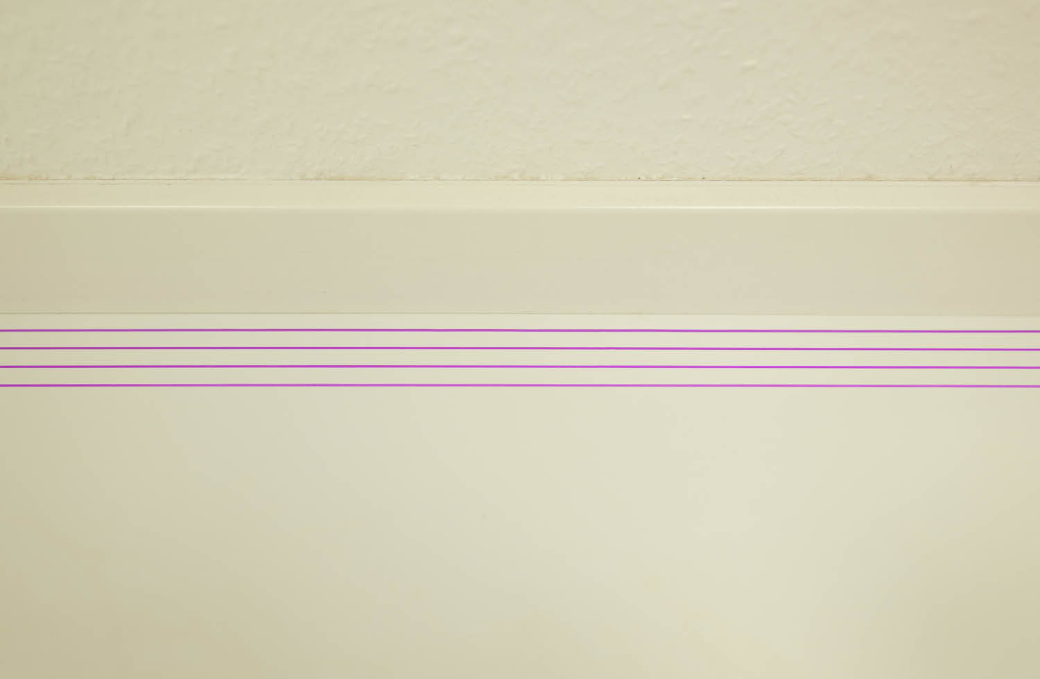

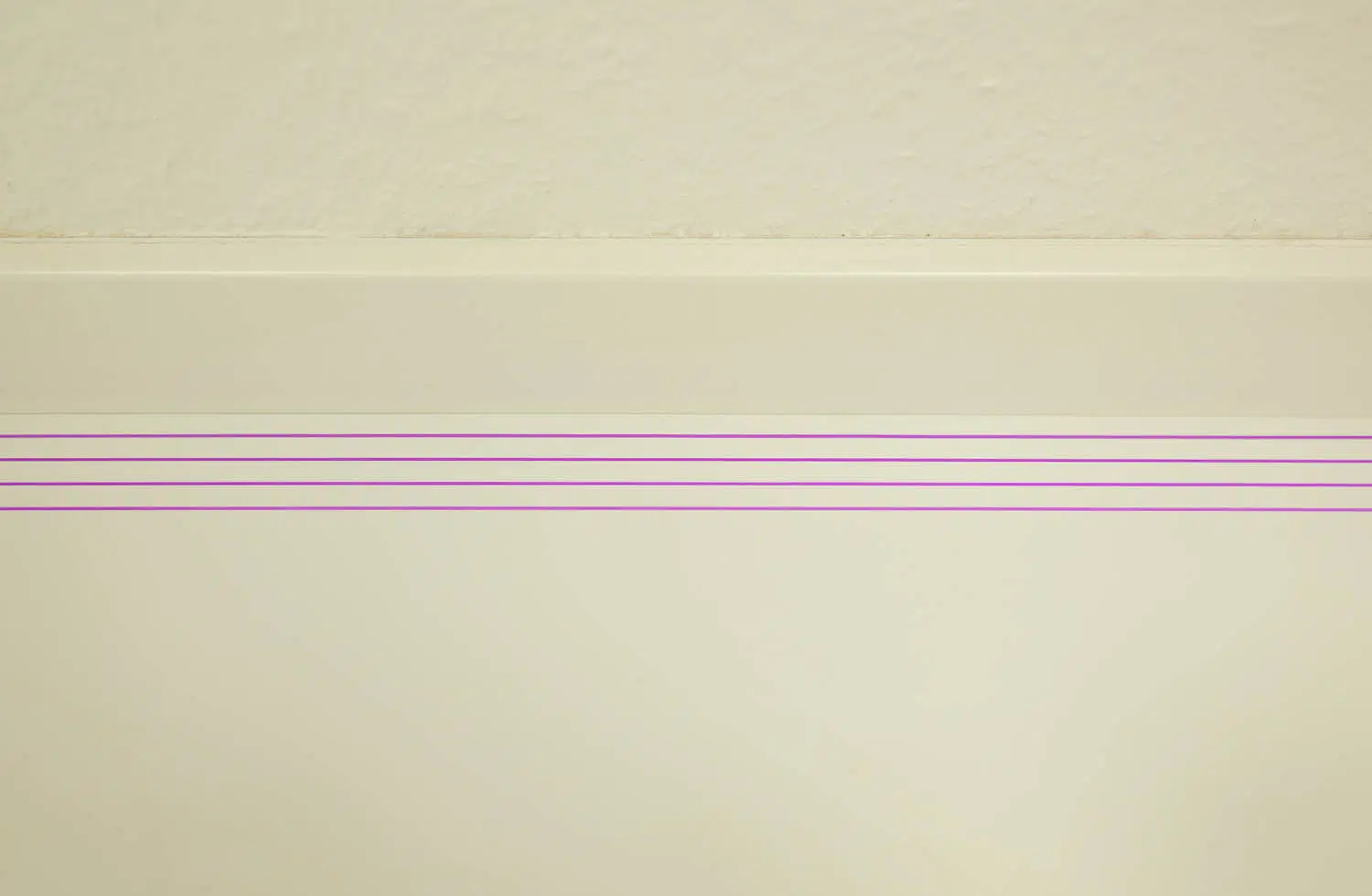

Randreinigung | Kommt nicht ran
Zu den Schwächen zählt dann allerdings die Randreinigung. Da das Wischtuch nicht zur Seite ausfahren kann, erreicht der Roborock Q7 L5+ keinen der aufgemalten Striche. Hier musst du also Abstriche machen.
Roborock Q7 L5+ Test Wischen Rand
Das Gleiche gilt für die Moppreinigung: Das Wischtuch muss im Anschluss an die Reinigungsaufgaben natürlich händisch bzw. in der Waschmaschine gereinigt werden. Eine Multifunktionsreinigungsstation würde hier den Komfort deutlich erhöhen. Außerdem haben wir bei diesem Modell auf den Test mit flüssigem Kaffee verzichtet, da es keine Funktion zur Erkennung und Meidung von Flüssigkeiten besitzt.
Roborock Q7 L5+ Test Wischen Moppreinigung
APP | Gut aufgebaute Steuerung
Was hingegen wieder zu den Stärken des Roborock Q7 L5+ zählt, ist die digitale Steuerung. Eingebunden in die Roborock-App kannst du einige Einstellungen vornehmen, um die Reinigung zu optimieren. Die Anwendung ist intuitiv aufgebaut und zählt zu den besten am Markt.
Karte
Kartenerstellung Der Roboter kann durch kurzes Umschauen oder durch den Start einer ersten Reinigungsaufgabe den Haushalt detailliert kartieren und abbilden.
Kartenbearbeitung Man kann die Karte in Räume einteilen, Sperrzonen errichten und Flächen bearbeiten.
Ansicht Es ist möglich, sich verschiedene Einstellungen direkt auf der Karte anzeigen zu lassen.
Mehrere Karten Der Roboter kann bis zu vier verschiedene Karten speichern und damit mehrere Etagen abdecken.
Wiederherstellung Sollte eine Karte verloren gehen, kann eine gespeicherte Version wiederhergestellt werden.
Roborock Q7 L5+ App Karte
Reinigungseinstellungen
Alles, Räume, Zonen Der Roboter reinigt den gesamten Haushalt oder lediglich einzelne Räume oder selbst eingezeichnete Zonen.
Saugstufen Es ist möglich, aus fünf verschiedenen Saugstufen auszuwählen.
Wasserdurchfluss Es ist möglich, aus drei verschiedenen Durchflussstufen für die Wischplatte zu wählen.
Reinigungsanzahl Jeder Raum kann einmal oder zweimal gereinigt werden.
Strecke Die Überlappung der Bahnen kann eingestellt werden.
Modi Man kann auswählen, ob der Roboter nur saugen, saugen & wischen oder nur wischen soll.
Individuelle Leistung Jeder Raum ist mit einer individuell einstellbaren Leistung belegbar.
Roborock Q7 L5+ App Reinigung

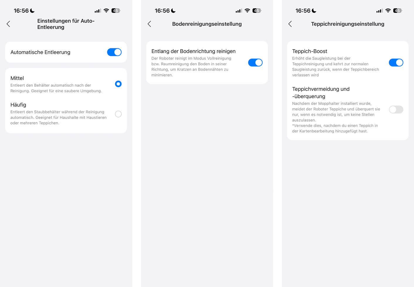

Boden- und Stationseinstellungen
Ablauf Man kann die Reihenfolge der Räume einstellen.
Reinigungsmuster Es kann ausgewählt werden, ob der Saugroboter entlang der Bodenrichtung reinigen soll.
Teppichstrategie Man kann die Saugleistung auf Teppich erhöhen und dem Roboter befehlen, Teppiche mit angelegtem Mopp zu meiden.
Auto-Entleerung Die Schmutzabsaugung kann ein- oder ausgestellt und in ihrer Häufigkeit angepasst werden.
Roborock Q7 L5+ App Einstellungen Station Boden

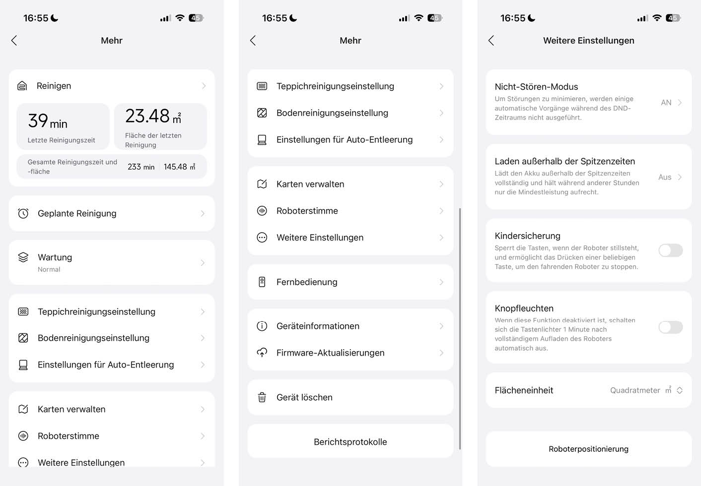

Einstellungen
Pläne Man kann eine automatische Reinigungsaufgabe individuell programmieren.
Wartung Man kann einsehen, wann Verschleißteile gewechselt werden müssen.
Stimme Die Sprachausgabe des Roboters kann eingestellt werden.
Fernsteuerung Man kann den Roboter mit einer virtuellen Fernbedienung navigieren.
Updates Sie können manuell oder automatisch erfolgen.
Nicht-stören-Modus Zu festgelegten Zeiten können bestimmte Vorgänge (z. B. die Absaugung) unterbunden werden.
Laden Der Roboter kann außerhalb von Spitzenzeiten laden.
Kindersicherung Sperrt die Tasten am Roboter.

Wie hoch darf eine Türschwelle sein, damit der Roborock Q7 L5+ darüberfahren kann?
In unserem Test überwindet der Roborock Q7 L5+ Hindernisse bis zu einer Höhe von 2,1 cm. Das ist ein ordentlicher Wert für die verbaute Hardware. Schwellen über 2,1 cm können den Roboter stoppen.
