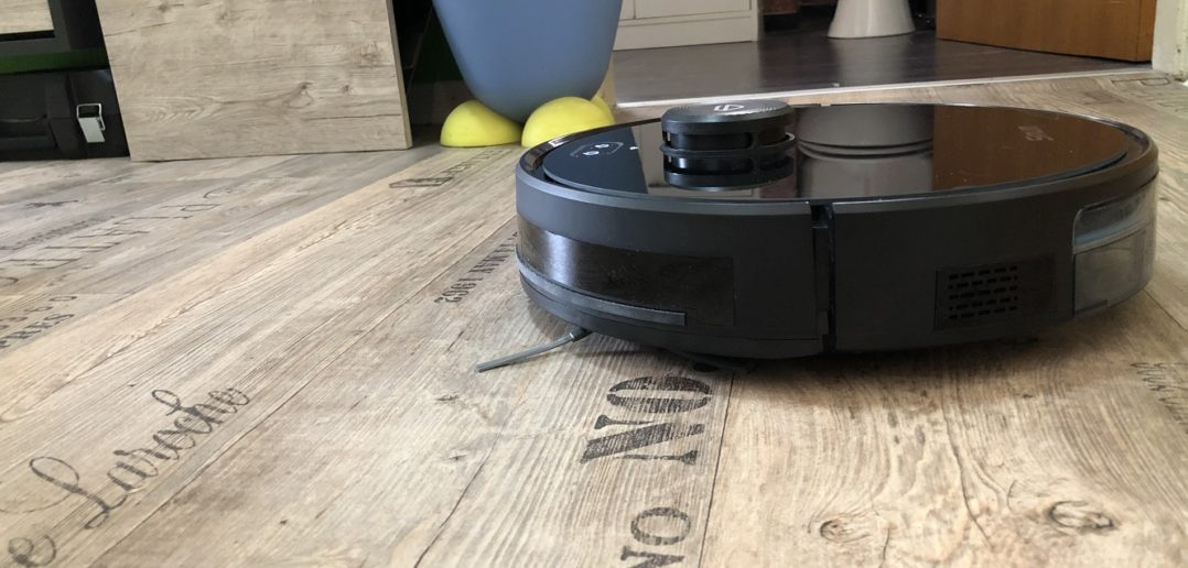

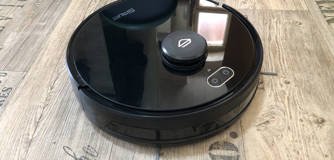

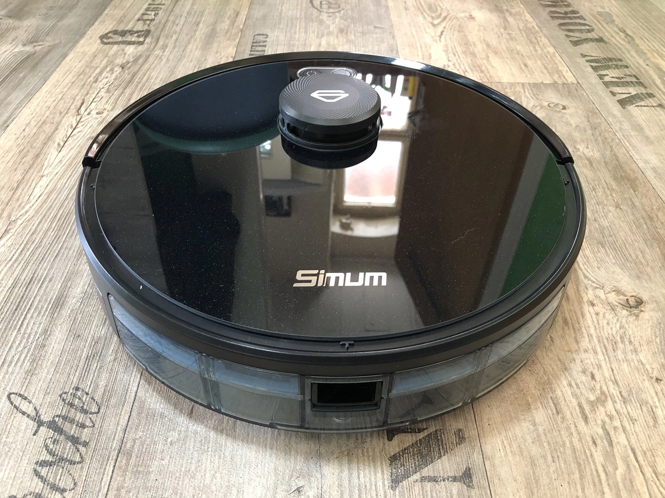

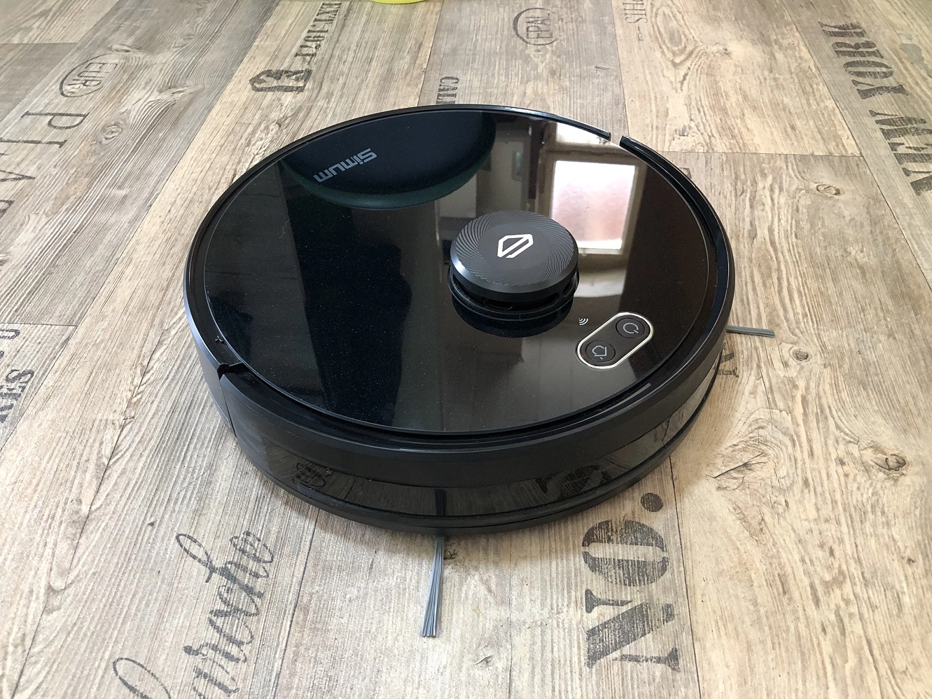

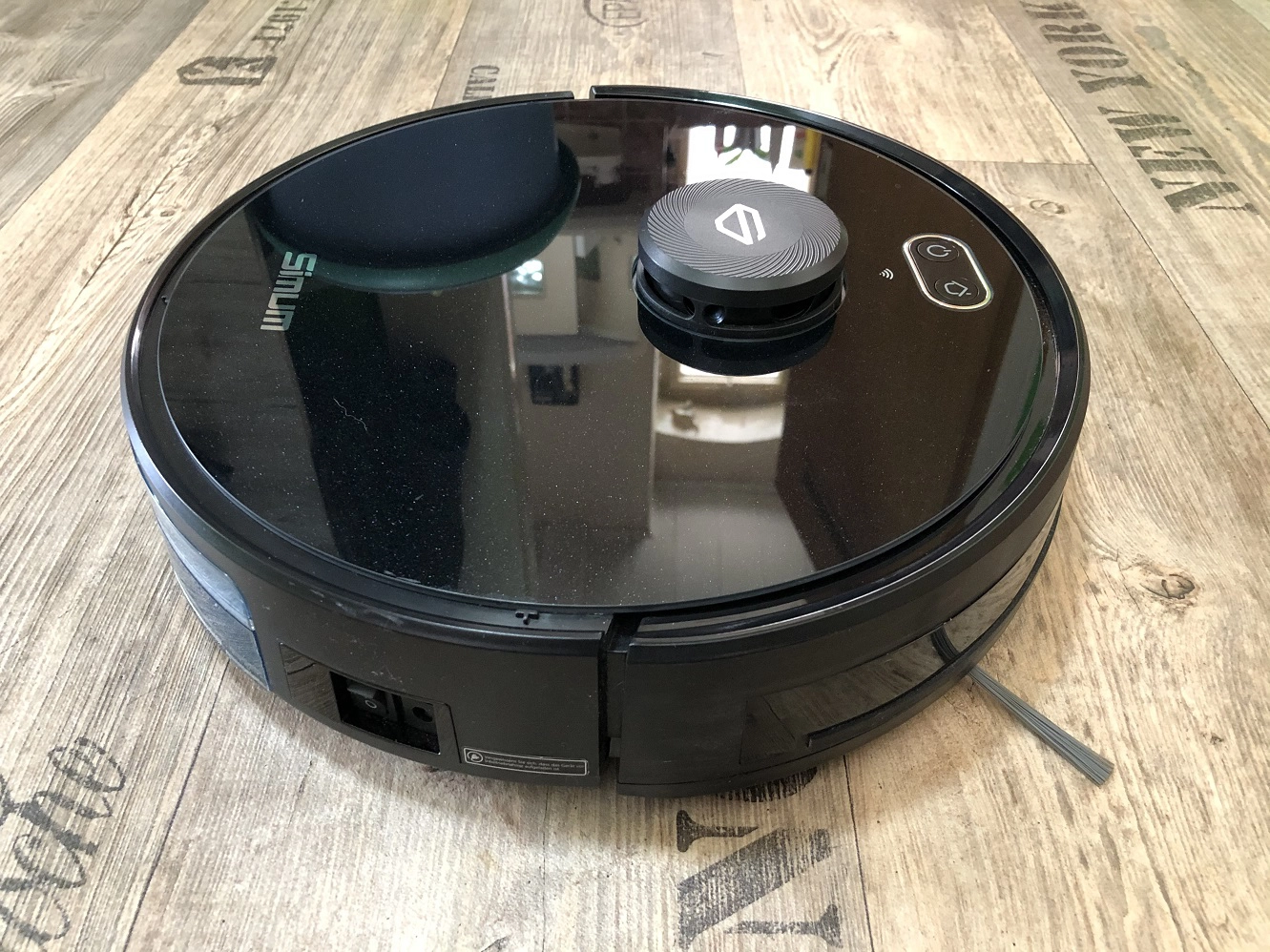

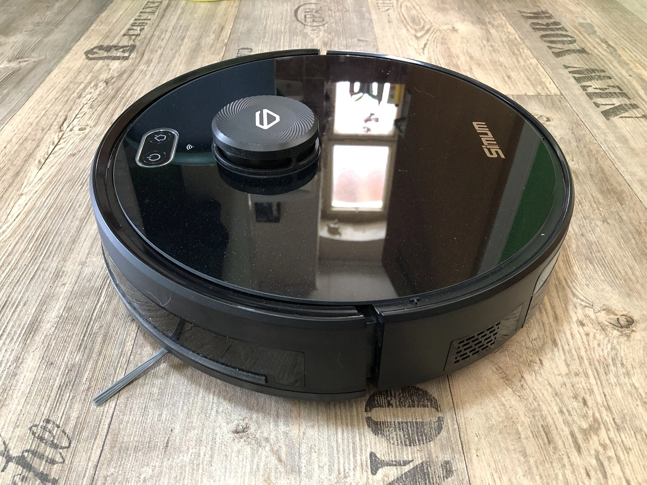

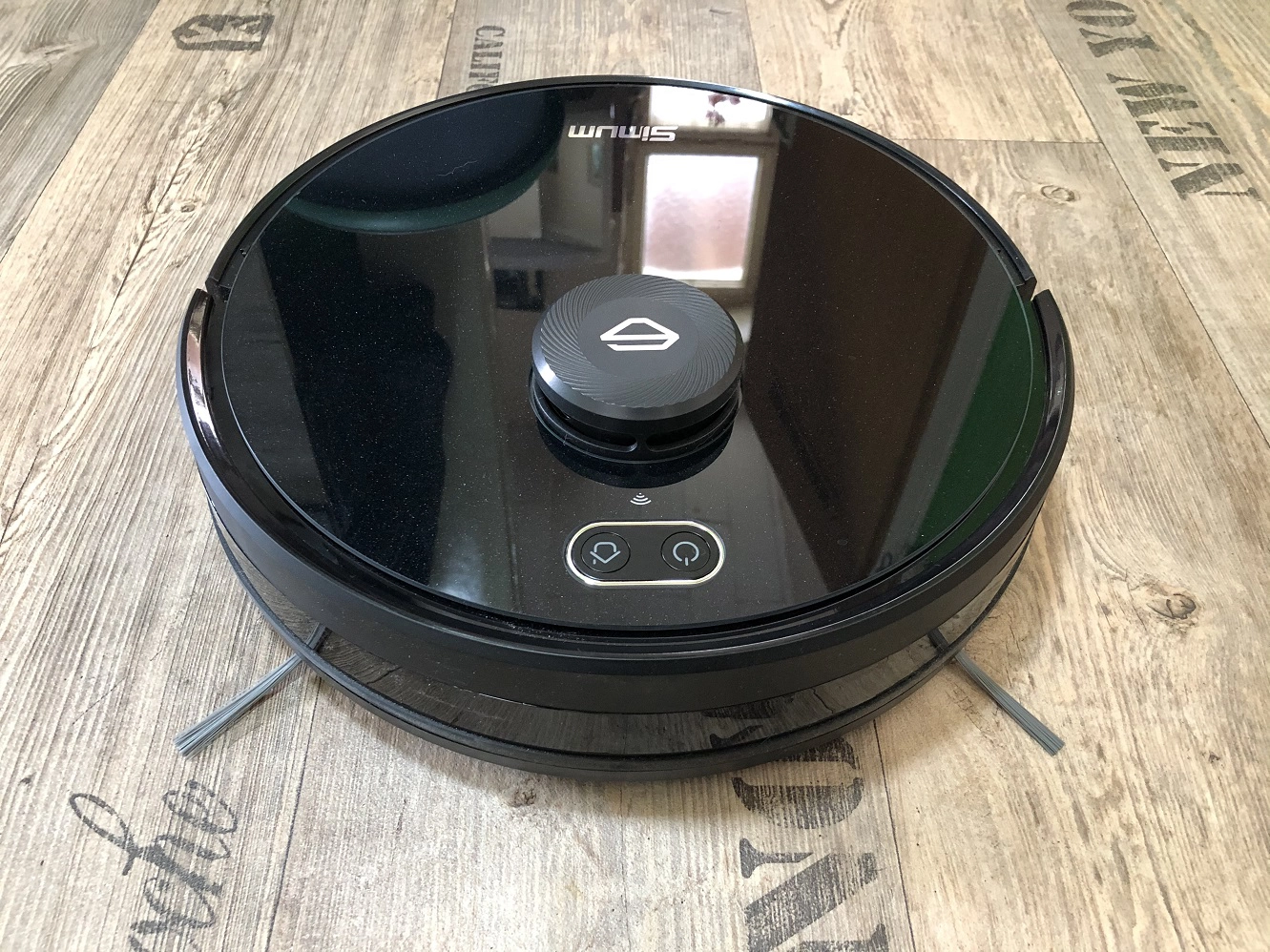

Der 10 cm hohe und 33,5 cm breite Simum 6 kommt in einem schicken Schwarz daher und erinnert sofort stark an einen Tesvor M1 mit Lasertürmchen. Wenn man mal ehrlich ist, dann ist das auch überhaupt nichts anderes vom Aufbau her. Er besitzt auf der Front einen Bumper und am Heck den herausziehbaren Staubbehälter, der ebenfalls derselbe ist, wie bei den anderen Tesvors. Das beruhigt schon mal, da man weiß, dass die Ersatzteile eines Tesvor M1 oder X500 auch in den Simum 6 passen und somit leicht zu beschaffen sind. Seine edle Glasplatte, die auf der Oberseite des Saugers thront, gibt dem Saugroboter ein noch schöneres Finish, fungiert aber gleichzeitig als absoluter Staubfänger. Für alle, die sich um den Laserturm Sorgen machen, denen kann ich sagen, beruhig euch, er besitzt tatsächlich einen Bumper im Laserturm!

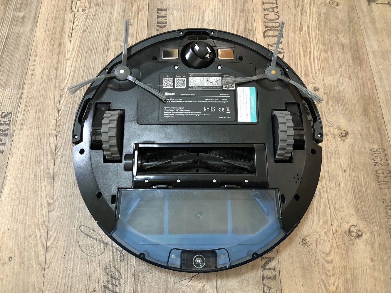

Auch die Unterseite des Simum 6 gleicht der eines Tesvor M1 oder X500 aufs genauste. Er besitzt wieder zwei Seitenbürsten und eine Kombibürste, die in Kombination, eine zufriedenstellende Reinigung versprechen sollen.

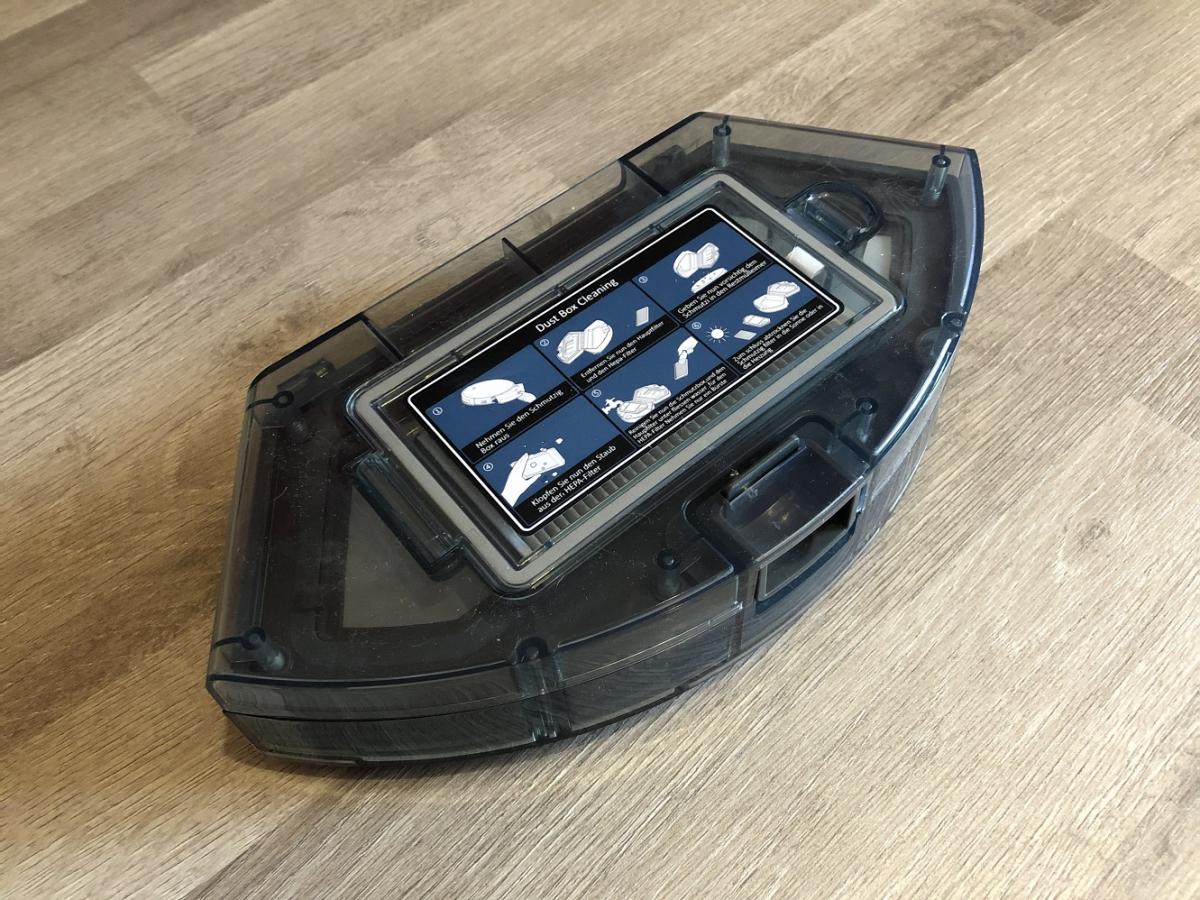

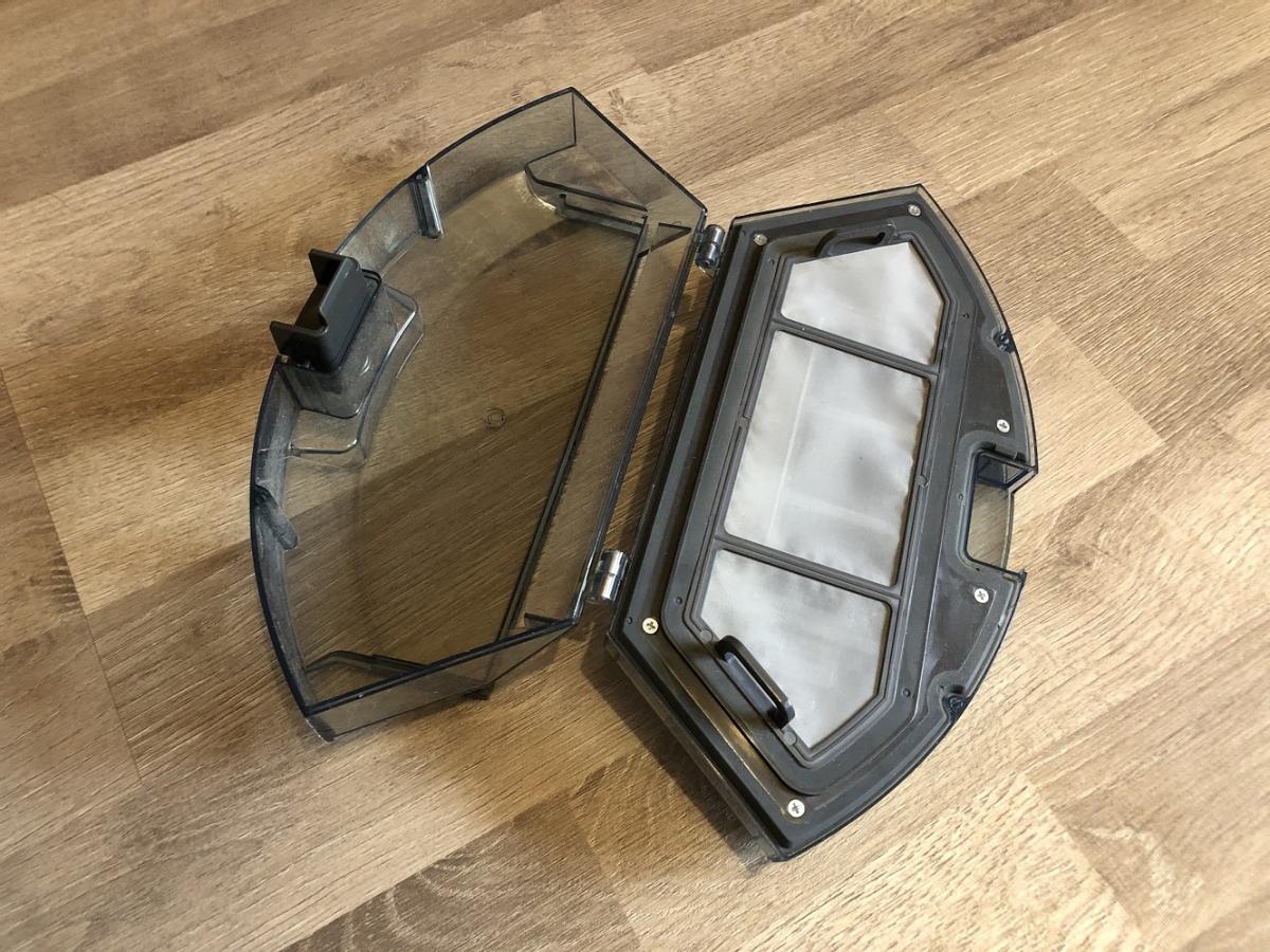

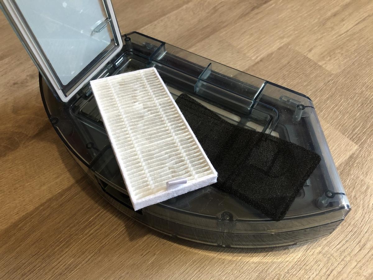

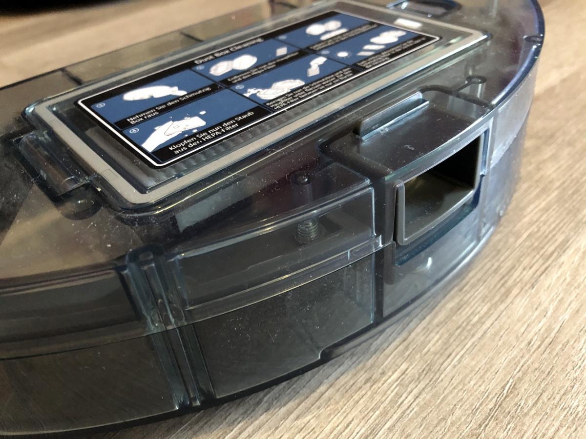

Der Staubbehälter

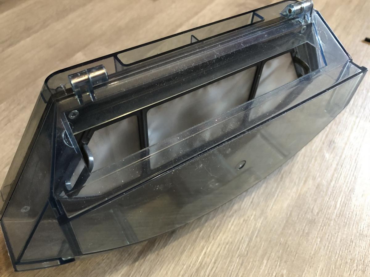

Der 600 ml große Staubbehälter ist nicht neu, aber bewährt. Der Tesvor M1, wie auch der Tesvor X500 besitzen denselben und können diesen so untereinander sogar austauschen. Er ist komplett transparent gehalten, lässt sich mit einem Klick aus dem Roboter ziehen und ebenso leicht öffnen, um ihn zu entleeren. Der HEPA-Filter ist einfach aus einem separaten Schacht zu holen. Eine Klappe, die das Herausfallen des Schmutzes aus der sehr großen Saugöffnung verhindert, ist leider nicht angebracht worden.

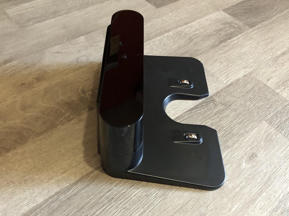

Die Ladestation

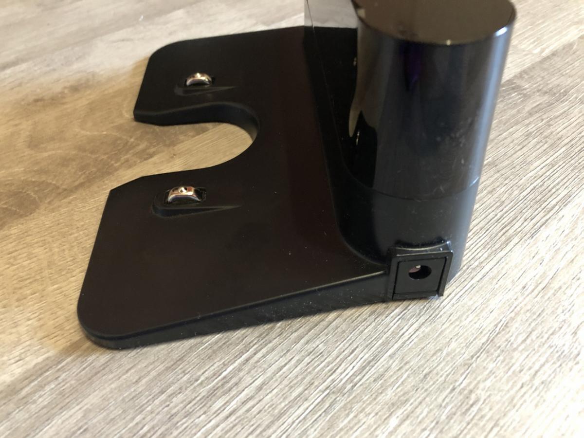

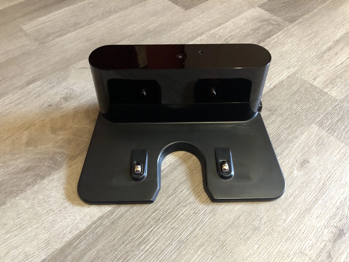

Die Ladestation des Simum 6 ist ebenso dieselbe, wie die der anderen Geräte. Einfach gehalten, komplett in Schwarz und ungünstigerweise wenig innovativ. Sie besitzt nur auf einer Seite einen Anschluss und eine Kabelaufwicklung sucht man vergeblich. Dafür ist sie wirklich sehr klein und dezent gehalten.

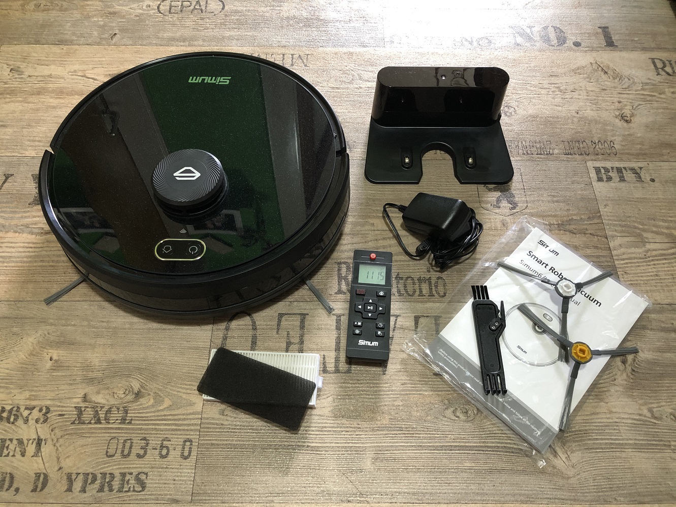

Zubehörteile

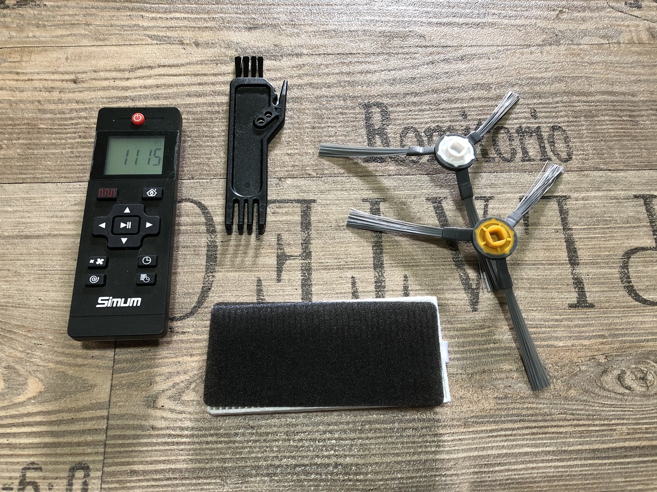

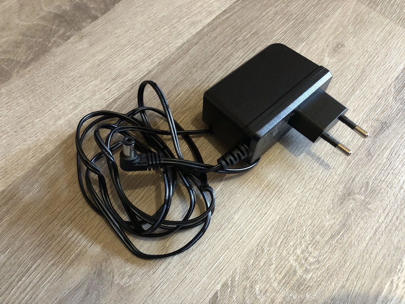

Im Lieferumfang enthalten sind zwei zusätzliche Ersatzseitenbürsten, ein weiterer HEPA-Filter mit Schwammfilter davor, ein Reinigungstool und sogar eine Fernbedienung, mit der man den Roboter ganz einfach ohne App steuern kann. Somit ist es nicht einmal zwingend Notwendig, diesen im eigenen Netzwerk einzubinden.

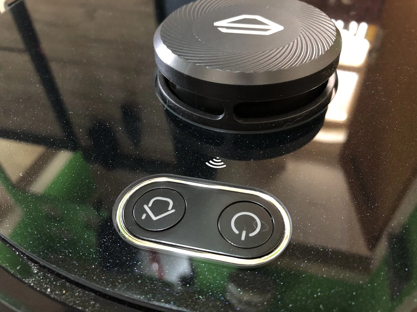

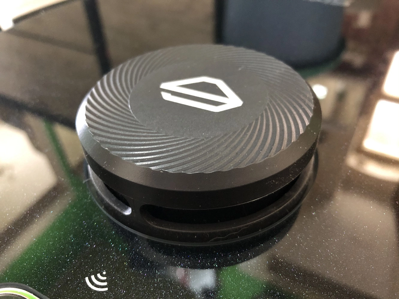

Der spannendste Teil des Simum 6 ist wohl die Navigation. Die Vorgänger, der Tesvor X500 oder der Tesvor M1, besaßen beide noch einen Gyroskopsensor, der sie eher mau als schlau durch die heimische Wohnung jagte. Mit einer Lasernavigation soll sich das Bild der Navigation, laut Hersteller, nun extrem verbessert haben. Wenn man andere Marken, die schon seit Jahren auf die Lasernavigation setzten, in Betracht zieht, dann weiß man ganz genau, was für extreme Vorteile eine Lasernavigation bringt.
Nach 2 bis 3 Wochen testen muss ich offen gesagt sagen, ich bin begeistert! Tesvor hat es doch tatsächlich geschafft, eine Navigation zu erschaffen, die den großen Marken in fast nichts nachsteht. Die erste Fahrt beginnt mit einem Kennenlernen der Umgebung. Dabei muss beachtet werden, dass die Option „Karten Speichern“ aktiviert ist. Jetzt fährt er feucht fröhlich und vorsichtig los. Die Ränder in einem eigens angelegten Quadranten werden als Erstes abgefahren. Danach wird sich, mit schön überlappenden Bahnen, der Mitte des Quadranten zugewandt. Letztlich dieselbe Art der Navigation wie die eines Xiaomi Mi Robot Vacuum.

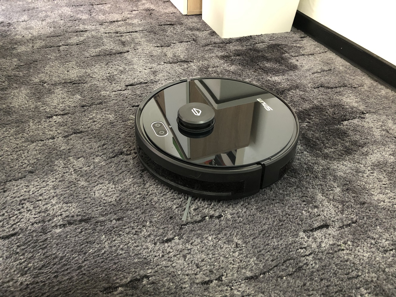

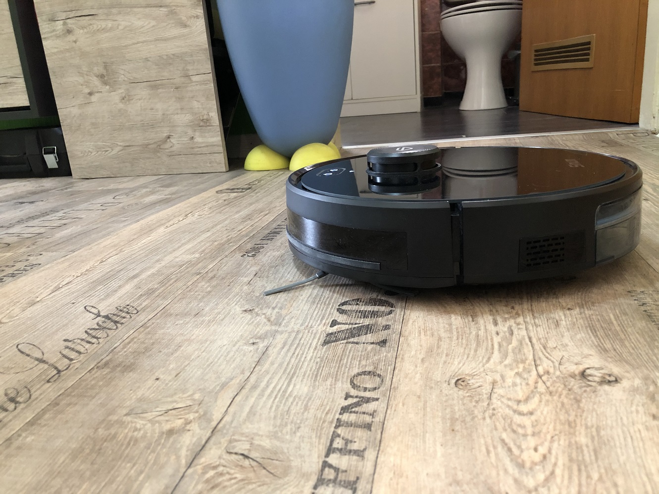

Der Simum 6 fährt extrem nahe an Wänden entlang, was zu einer guten Reinigungsleistung führt. Schwarze Hindernisse sind aber auch für ihn eine Grenze. Er poltert fröhlich vor diese, was gelegentlich zu dumpfen Schlägen führen kann. Eine Gummilippe auf der Front verhindert jedoch unschöne Macken an Roboter und Möbeln. Schwarze Teppiche oder schwarze Abschnitte im Teppich sind für ihn Sperrzone, da er denkt, es wäre ein Abgrund vor ihm. Türschwellen schaffte er bei mir im Test alle und eine scharfe Kantenüberwindung von 1,7 cm ist ebenfalls kein Problem. Alles darüber könnte zum Problem werden.

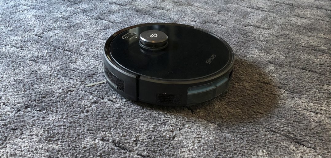

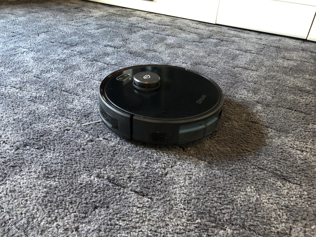

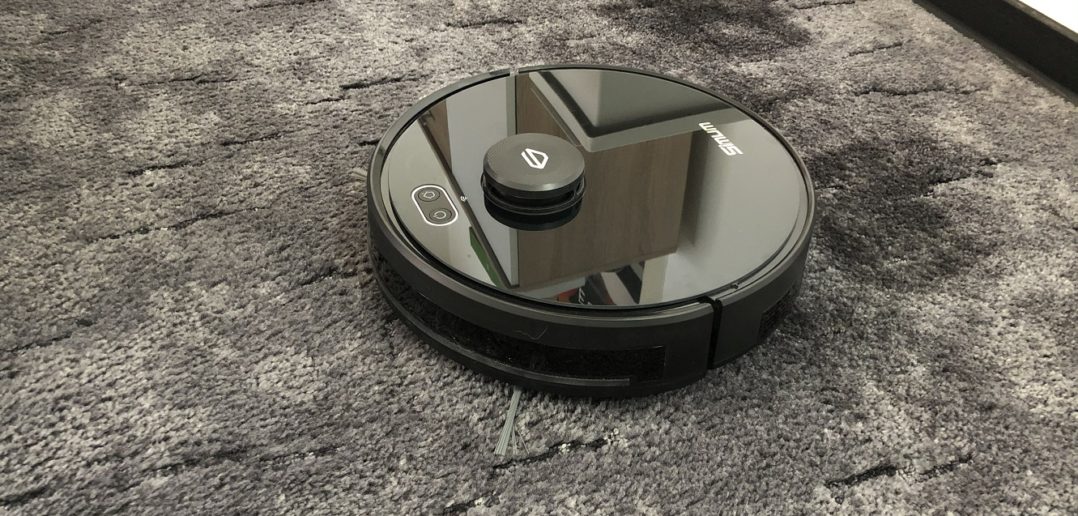

Die Vorgängermodelle hatten alle das Problem, dass sie auf weit verlegtem Teppichboden später ihre Bahnen so verschoben haben, dass sie teilweise endlos reinigten. Der Simum 6 hat das Problem ein für alle Mal aus der Welt geschafft. Er navigiert super auch auf Teppichboden, solange dieser nicht extrem hochflorig ist.

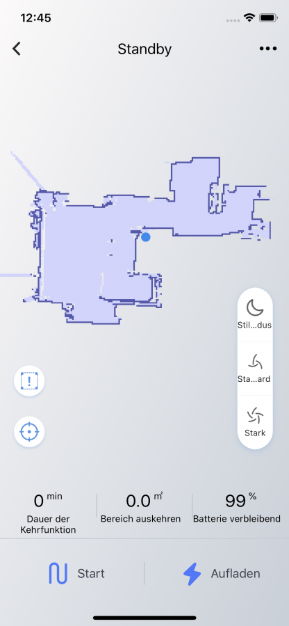

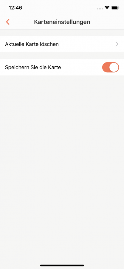

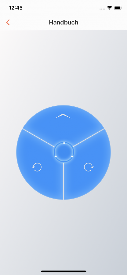

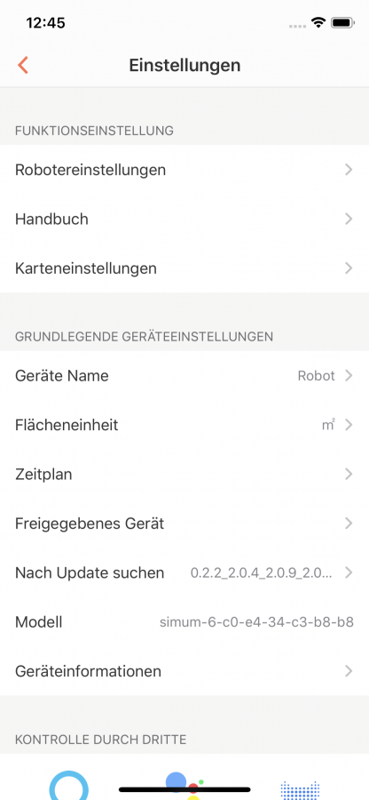

Die Appsteuerung

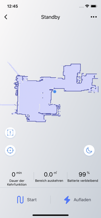

Den Simum 6 kann man für eine leichtere Bedienung in das heimische WLAN einpflegen. Dafür steht ihm eine App zur Verfügung, mit der man ihn sogar von unterwegs aus beobachten bzw. Befehle erteilen kann. Ich persönlich hoffte ja, dass es nun eine eigene, bewusst für den Simum 6 entwickelte App geben wird, jedoch ist das nicht der Fall gewesen.
Die App, die man für den Simum 6 downloaden muss, ist die allseits bekannte WeBack App, die in der Vergangenheit schon des Öfteren für Aufreger sorgte. Nutzer beklagten sich, dass durch ständige Updates die Steuerung immer schlechter wurde.
Leider zeigt auch die App des Simum 6 noch sehr viel Verbesserungspotenzial auf, da immer wieder die erstellte Karte sich mit der Zeit zu drehen beginnt, sobald der Roboter nicht kerzengerade von der Station aus startet. An sich ist das nicht weiter schlimm, wenn man es einfach nur sauber haben möchte, da er trotzdem zielstrebig und zuverlässig saugt. Eingestellte Sperrzonen hingegen verschieben sich gerne mit und werden schnell unbrauchbar oder verschwinden sogar ganz. Das passiert aber nicht immer, also braucht man sich um diesen Punkt nicht all zu viel Sorgen zu machen.
Die Funktionen

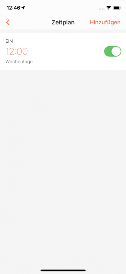

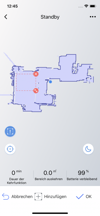

An sich ist die App sehr einfach und verständlich aufgebaut. Die Funktionsvielfalt hält sich für den günstigen Preis natürlich in Grenzen und so gibt es keine Einzelraumreinigung oder mehrfache Kartenspeicherung. Die App beschränkt sich auf die leichteren Dinge wie das Einstellen einer Zeitsteuerung, das Erstellen von Sperrzonen und das Reinigen einer selbst angelegten Stelle. Ebenfalls ist eine Spotclean-Funktion mit an Bord.
Da der Akku wie schon erwähnt sehr schwach ausfällt und der Sauger eine große Wohnung mit über 100 qm wohl nicht ganz packen wird mit einer Ladung, gibt es eine Einstellung, die ihm sagt, dass er wieder an der Stelle weiter saugen soll, an der er aufhörte, sobald er wieder voll aufgeladen ist. Praktisch. Die Aussprache des Simum 6 ist in der deutschen Sprache und zudem männlich. Diese lässt sich auf Wunsch jedoch komplett deaktivieren.
Den Simum 6 kann man bei Bedarf über Amazons Alexa oder weitere Sprachassistenten steuern, jedoch ist die Funktionsvielfalt auch hier sehr begrenzt und nur das Nötigste machbar. Die Saugleistung lässt sich in drei Stufen über die App regulieren.
